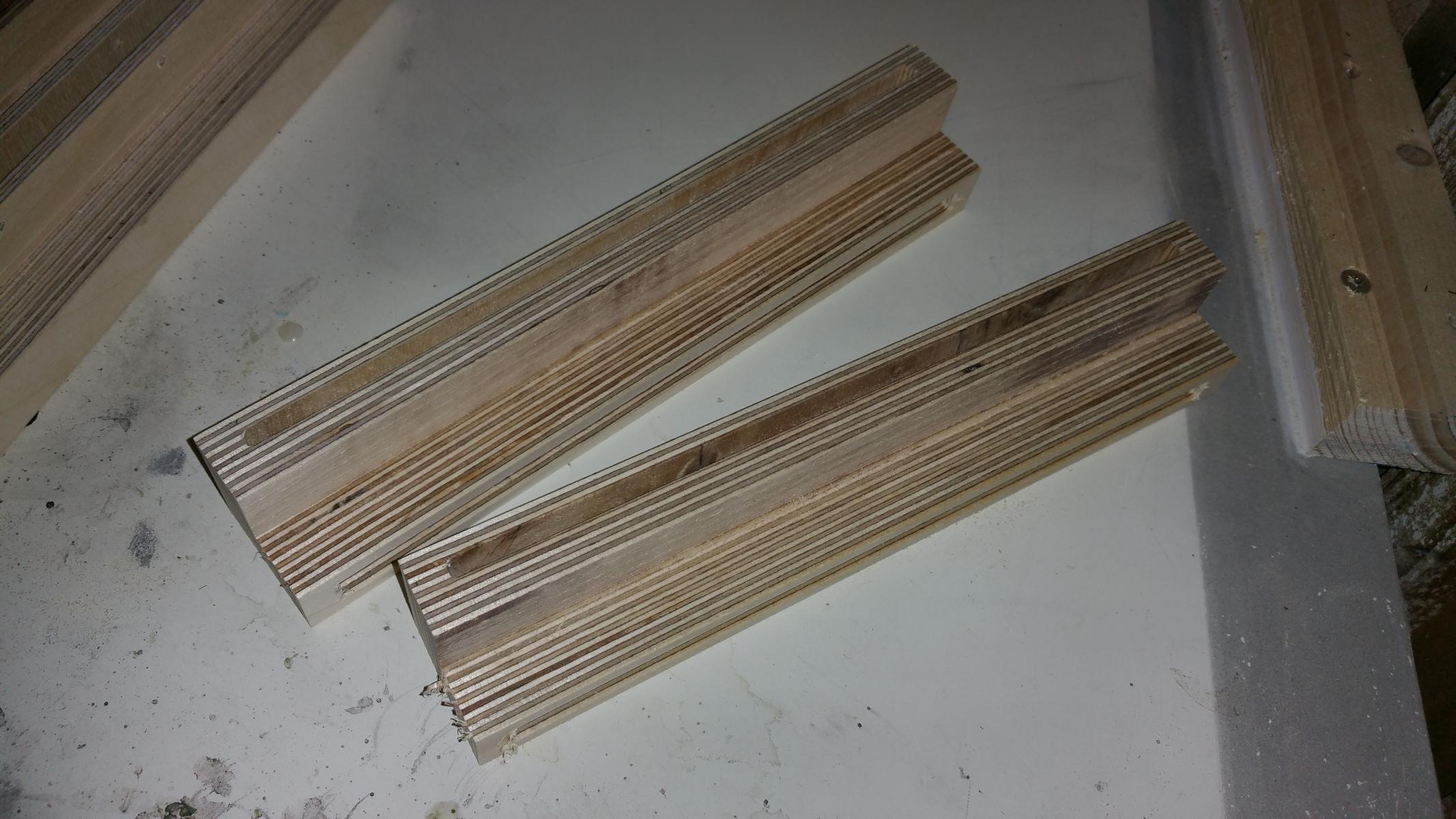

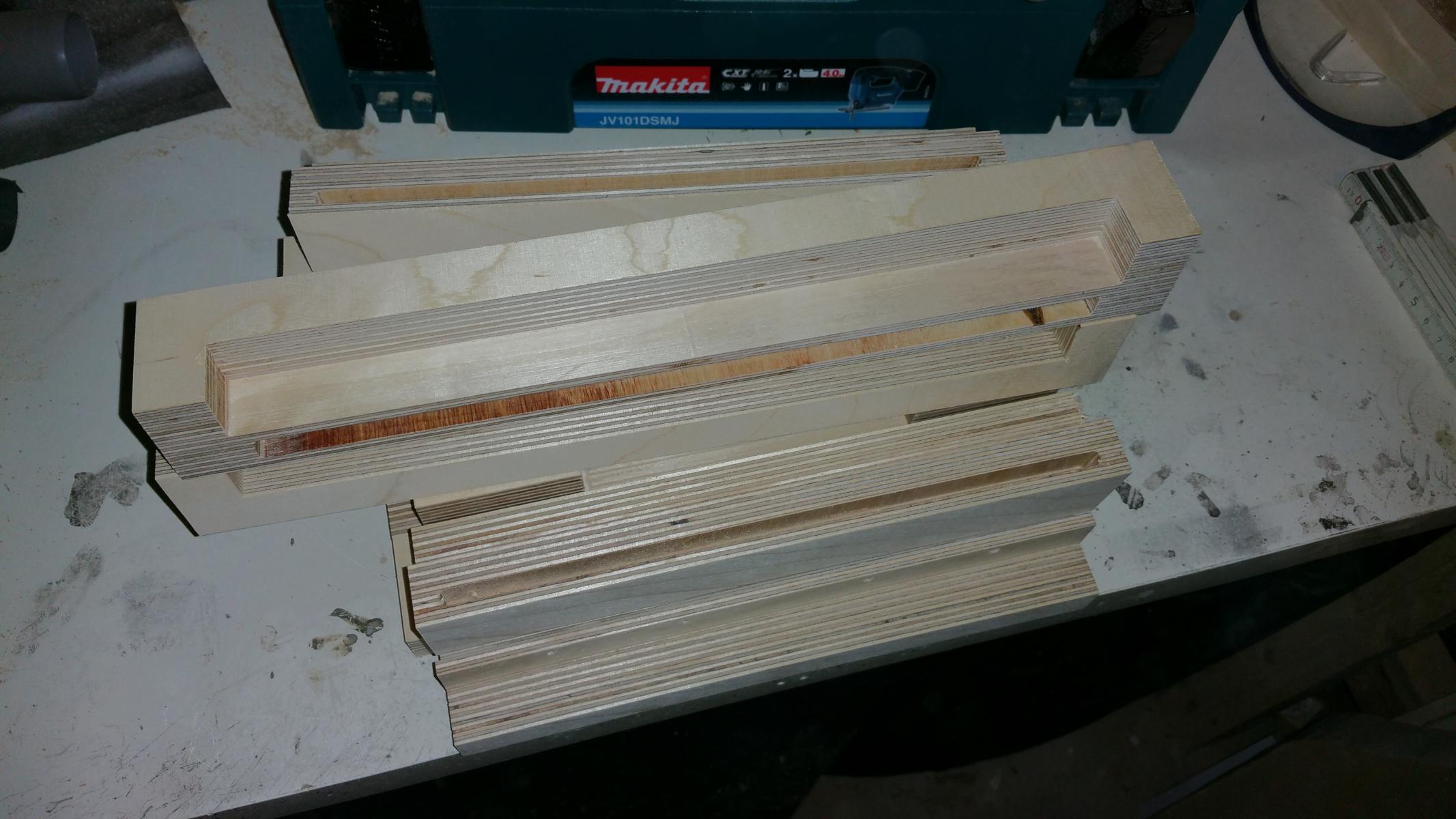

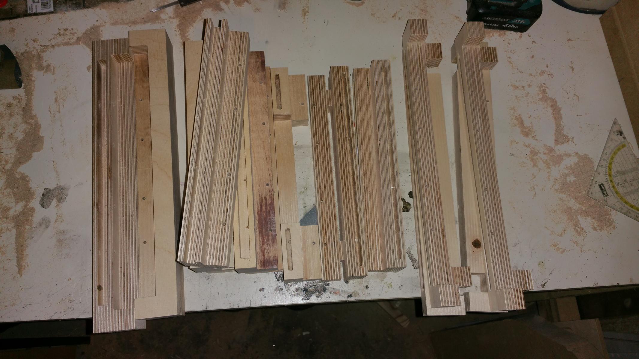

Die Woche wurde einiges an Holz gefräst...
was für ne staubige Sauerei 8|

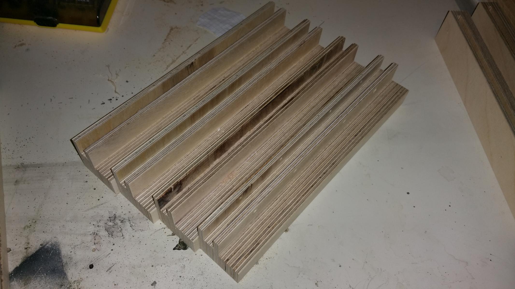

zunächst habe ich mich aber mal an die Pneumatik Halterungen gemacht und diese schon mal gelöst und gefeilt.
Soweit sind auch schon die 24cm langen Holz teile alle fertig
Jetzt nur noch der feinschliff und die Haltelöscher und somit sind diese auch fertig.
Die kommende Woche geht’s dann noch an die 32cm langen teile und dann ist der rahmen auch soweit fertig :D

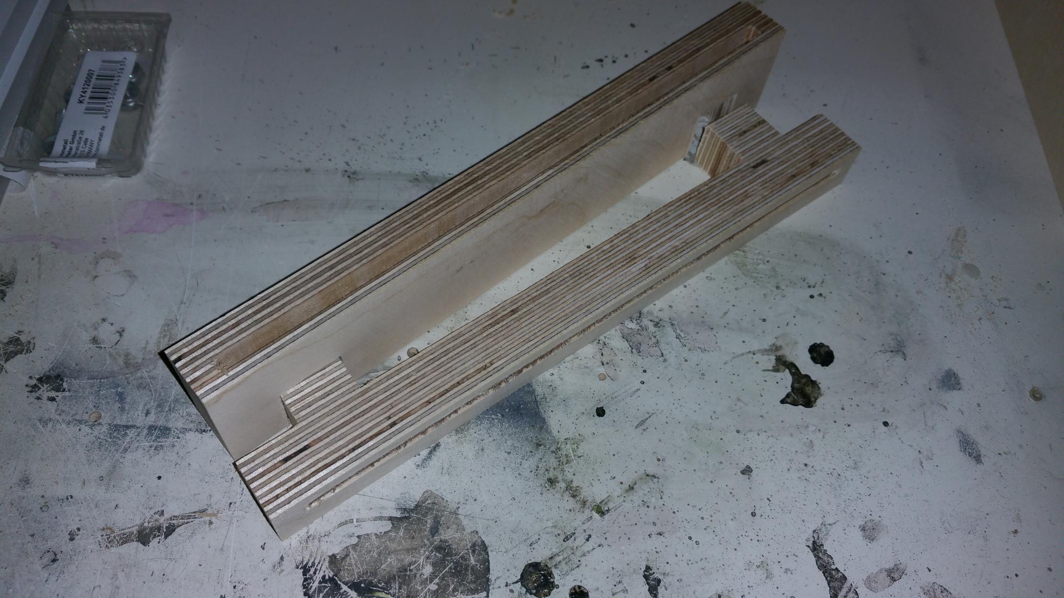

Soweit sind fast alle teile fertig die aus Holz gefertigt wurden.
Nur noch die Seitlichen Scharniere sind noch zu fräsen.
Diese werden aber auf jeden Fall bis Mitte der Woche fertig gefräst sein.
Danach geht es dann an den feinschliff sowie die Halterungslöcher und es kann dann auch langsam mit dem mittleren weißen Plexiglaskasten begonnen werden und somit auch die Elektronik rein.
Ich hoffe nur das die Mini Magnetventile bald aus China eintreffen.

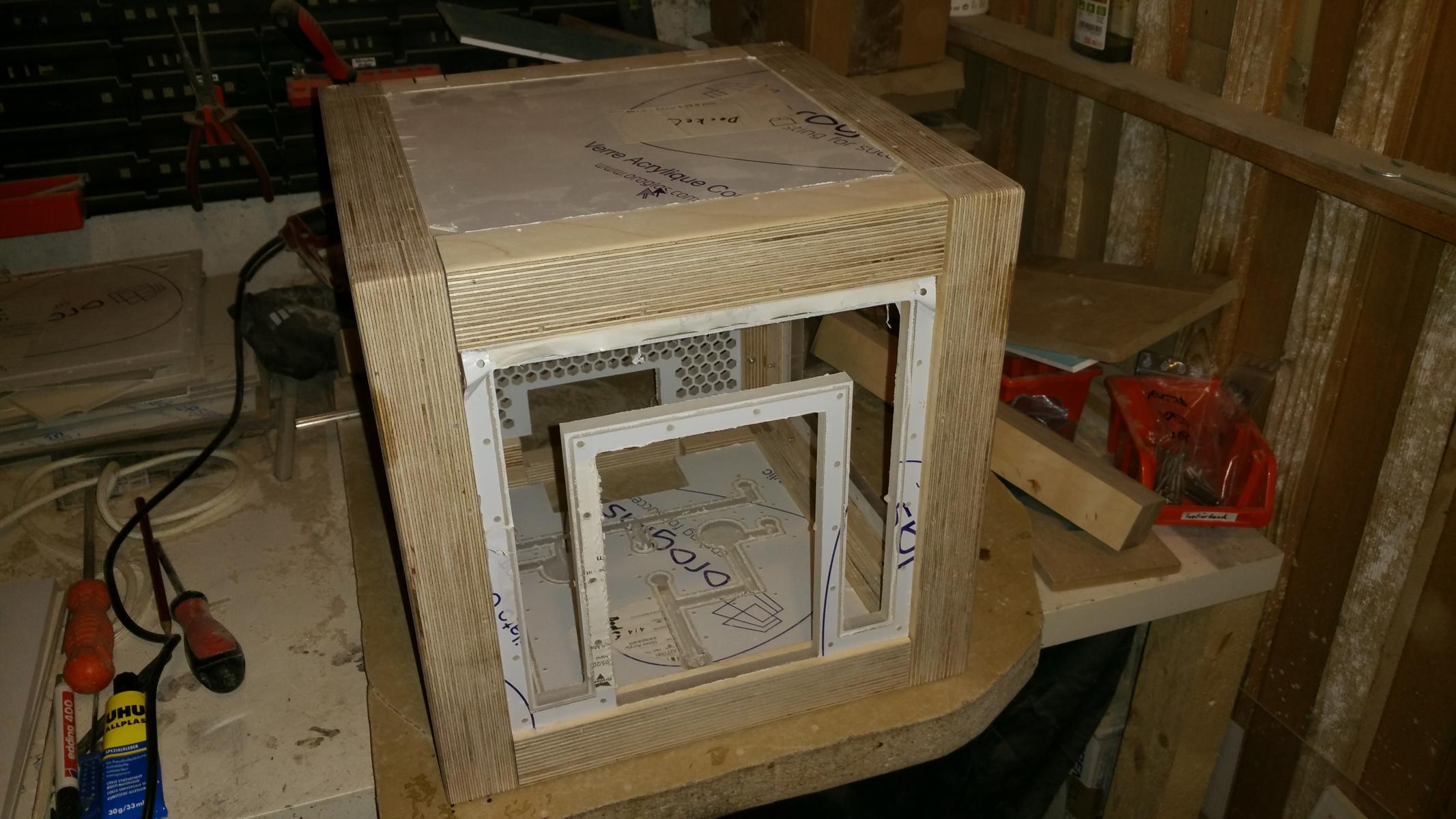

Hier mal ein paar Bilder wie die Seiten rahmen in etwa werden (nur grob zusammen gesteckt und ohne Scharniere)
Da kommt echt ne menge Holz zusammen... alleine den Staub wieder komplett aus dem Keller zu saugen wird nen Spaß 8| :wacko:

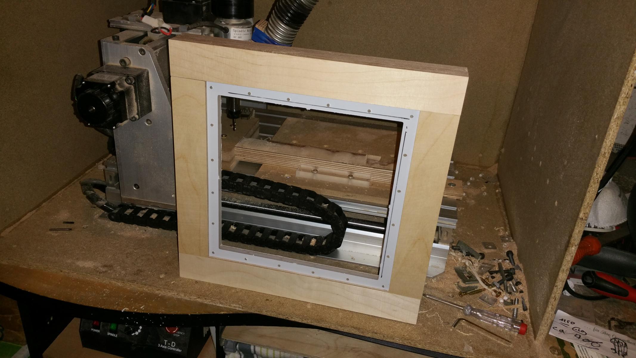

Heute wurden auch zum ersten mal die Seitenfenster komplett zusammen gebaut.
Bis auf ein paar kleine mm die ich noch flott weg fräsen muss passt es absolut perfekt :D

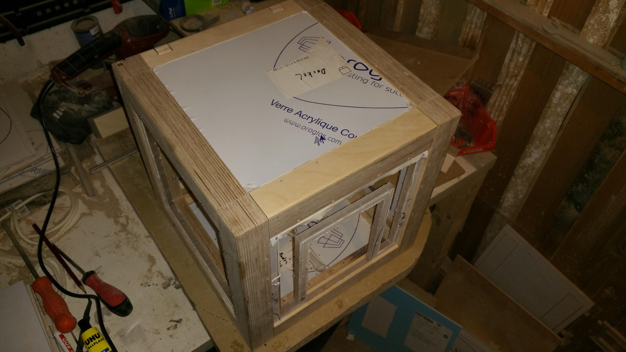

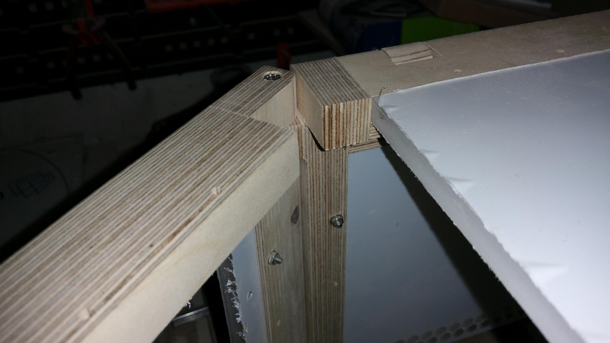

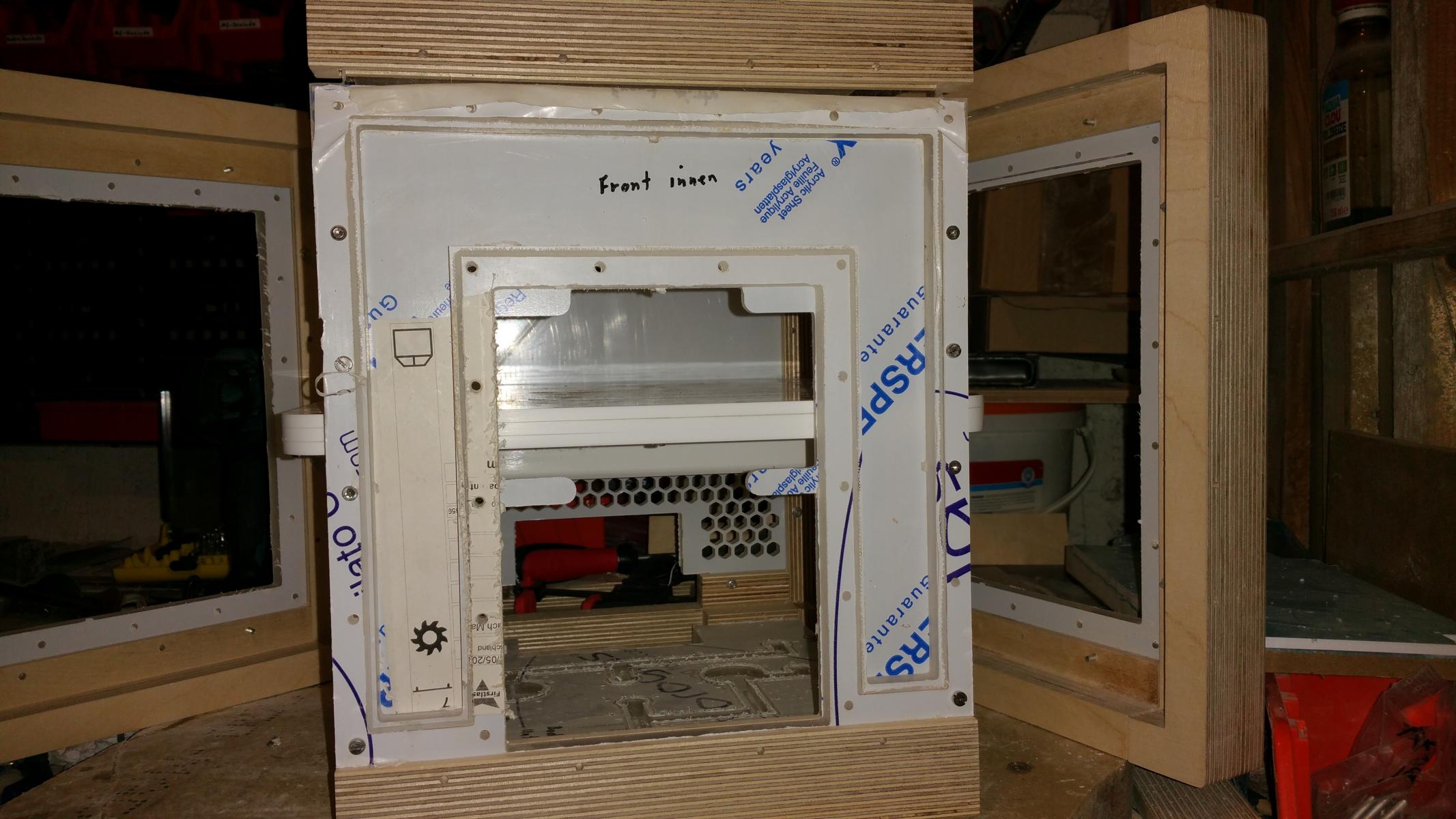

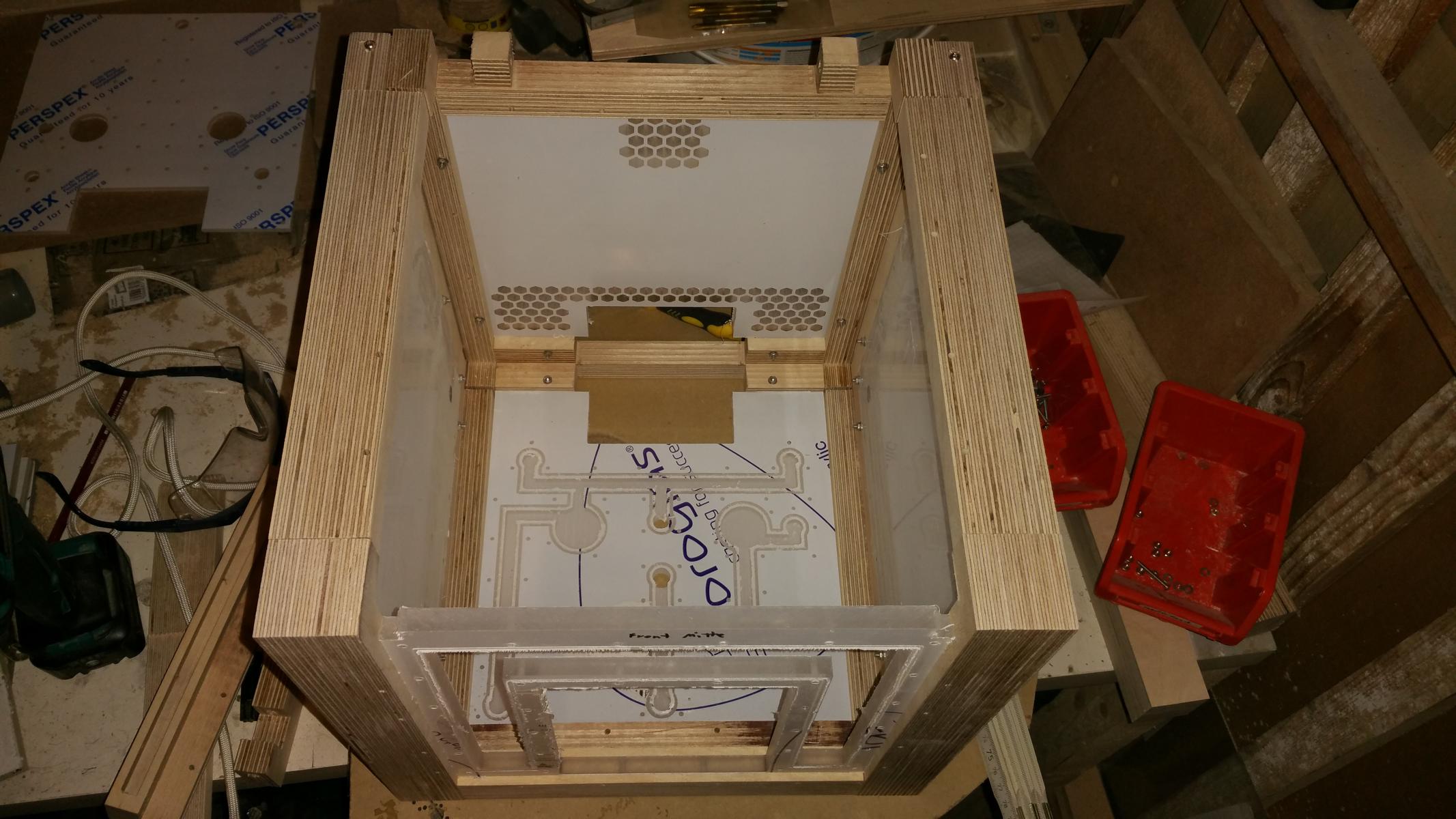

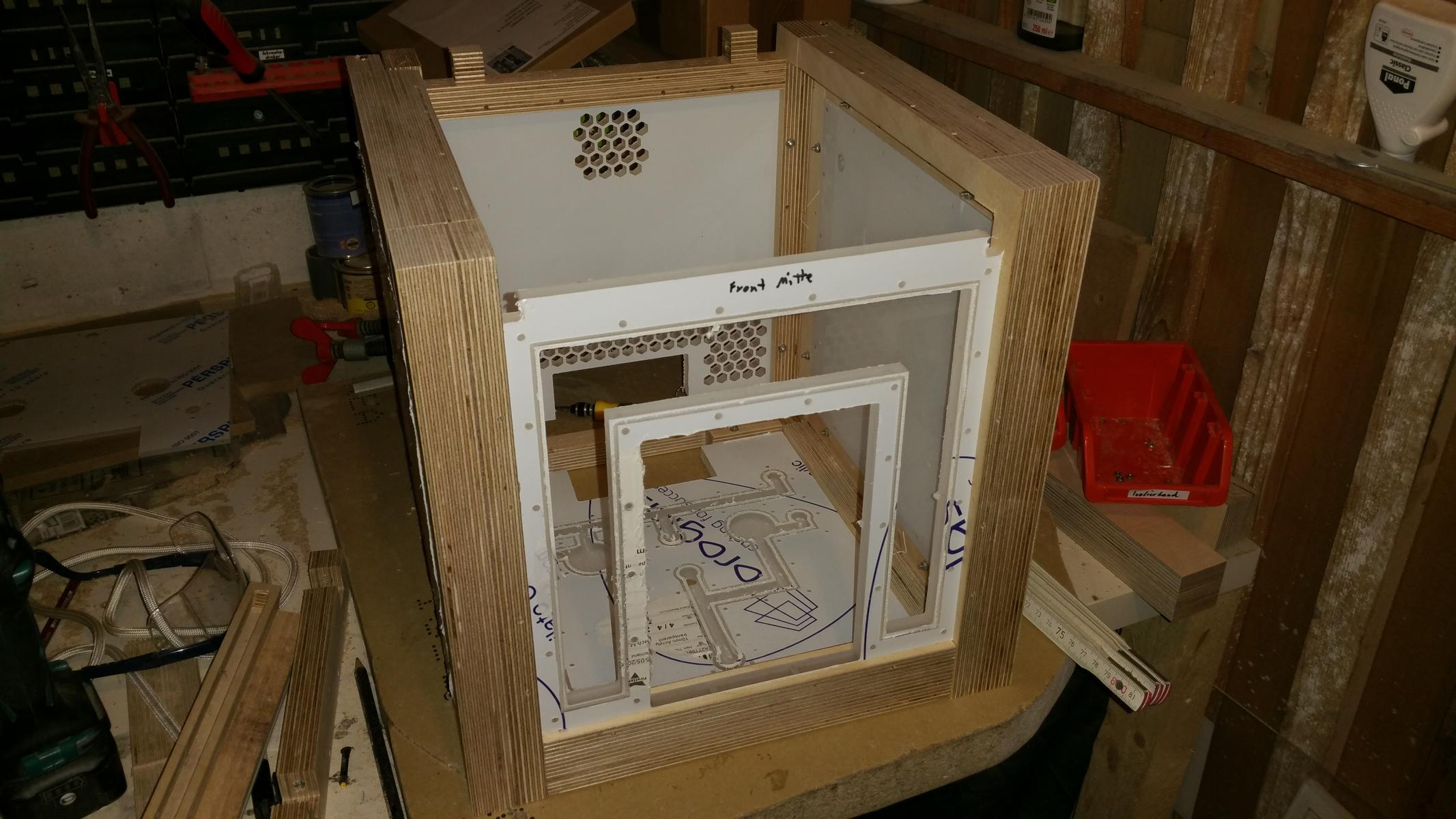

Das Case steht soweit zusammen und es ist auch endlich alles zu 90% gefräst bis auf ein paar klein teile und der mittlere teil für die Elektronik und Pneumatik Steuerung.
Alles in allem passt es nahezu ideal bis auf ein paar ecken die ich nochmal abschleifen werde.

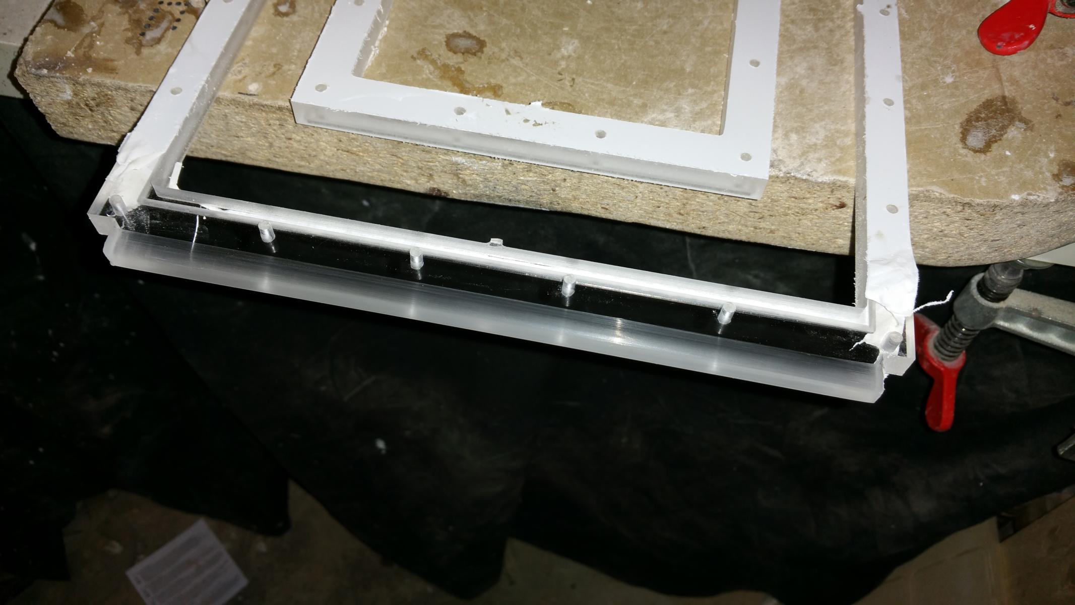

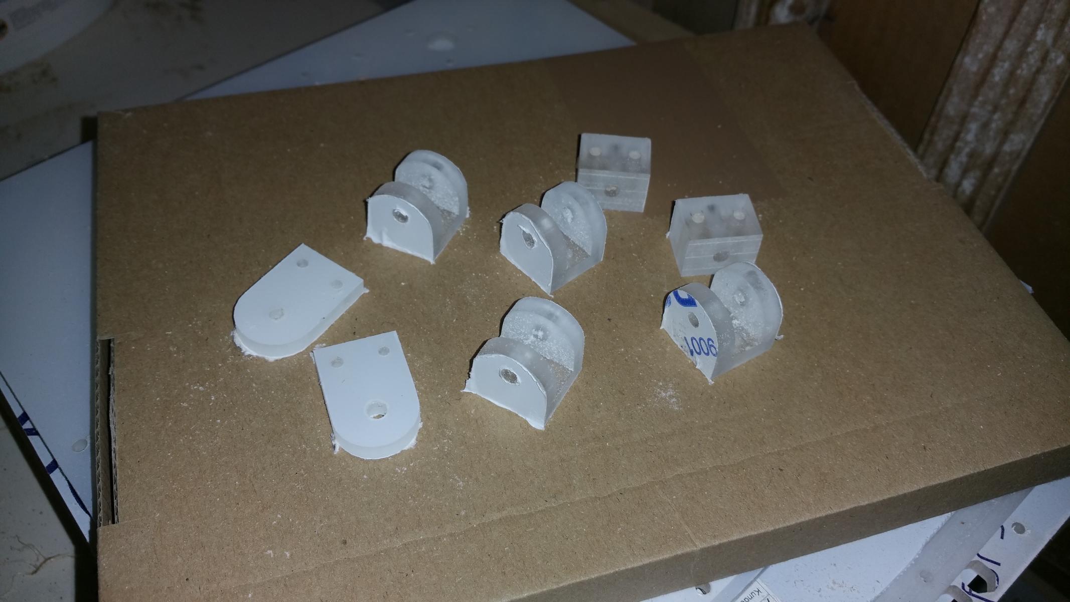

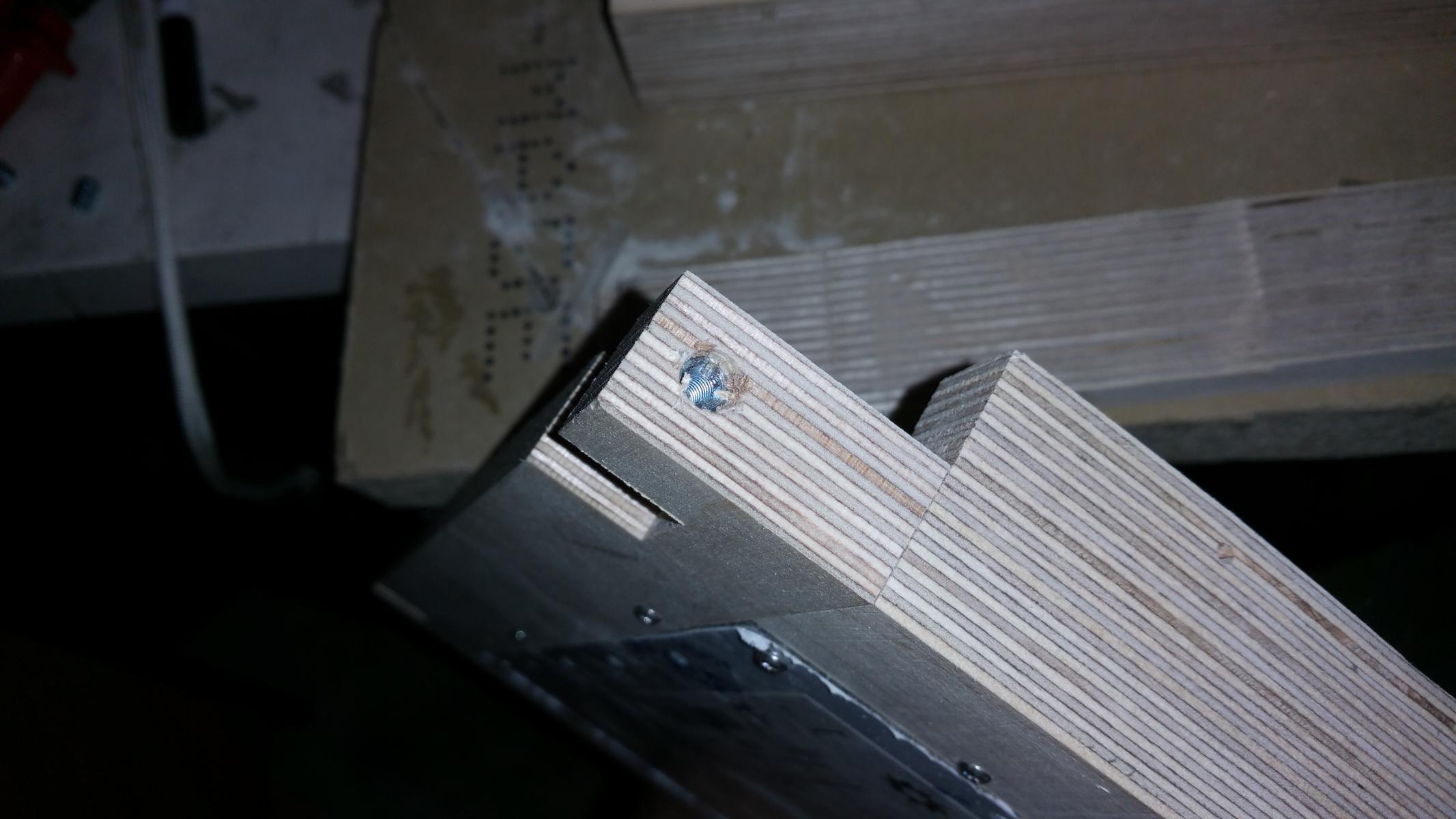

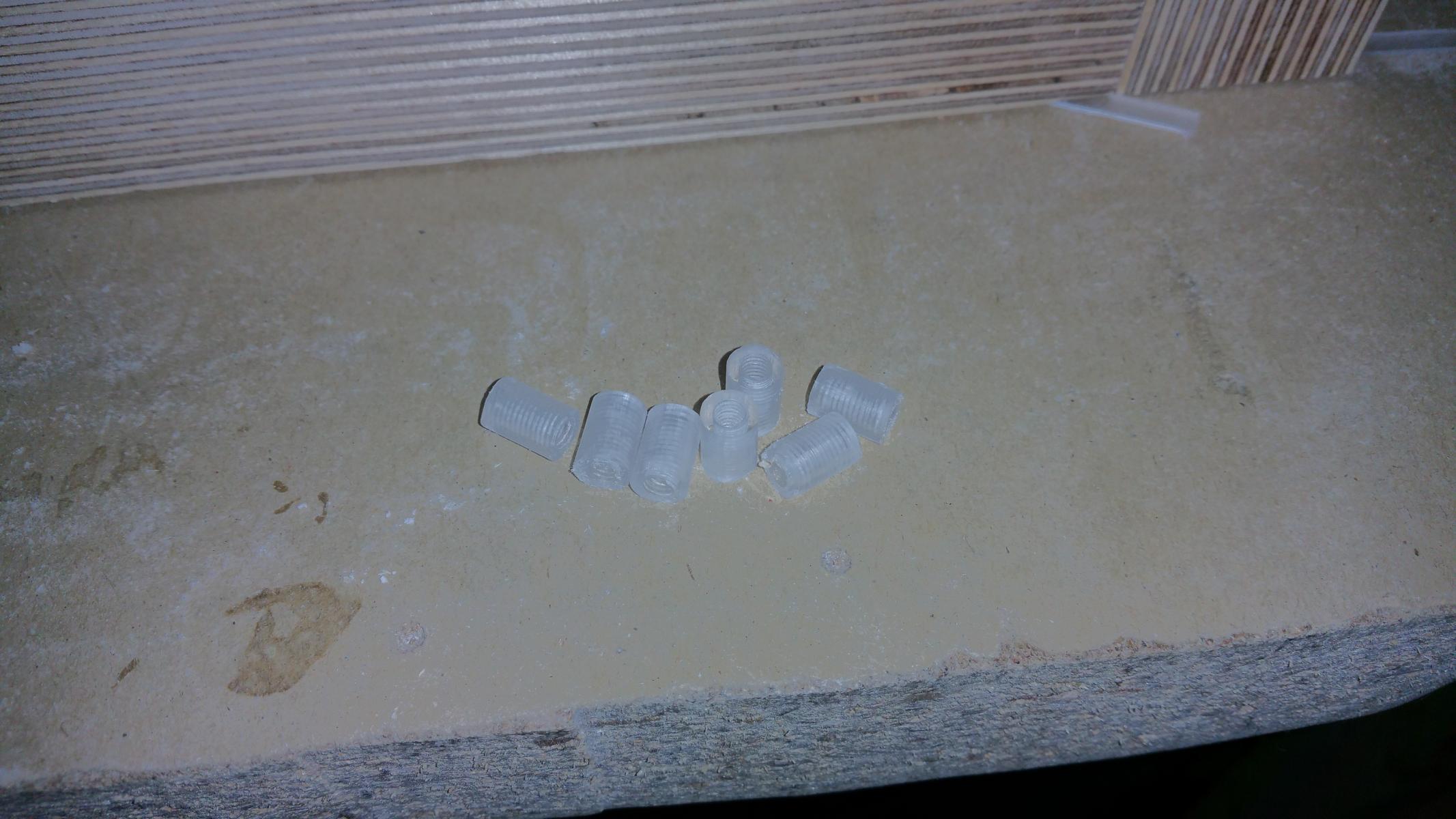

Zudem habe ich mir auch Heute die inneren Scharnierläufe gefräst.
Diese bestehen eigentlich nur aus einem 7mm rund Röhrchen mit M4 Gewinde.
Diese werden in dem beweglichen Teil unter gebracht...
...während in den äußeren Halterungen die metallischen Holz Einschraubmuffen sitzen und alles fest halten. ;)

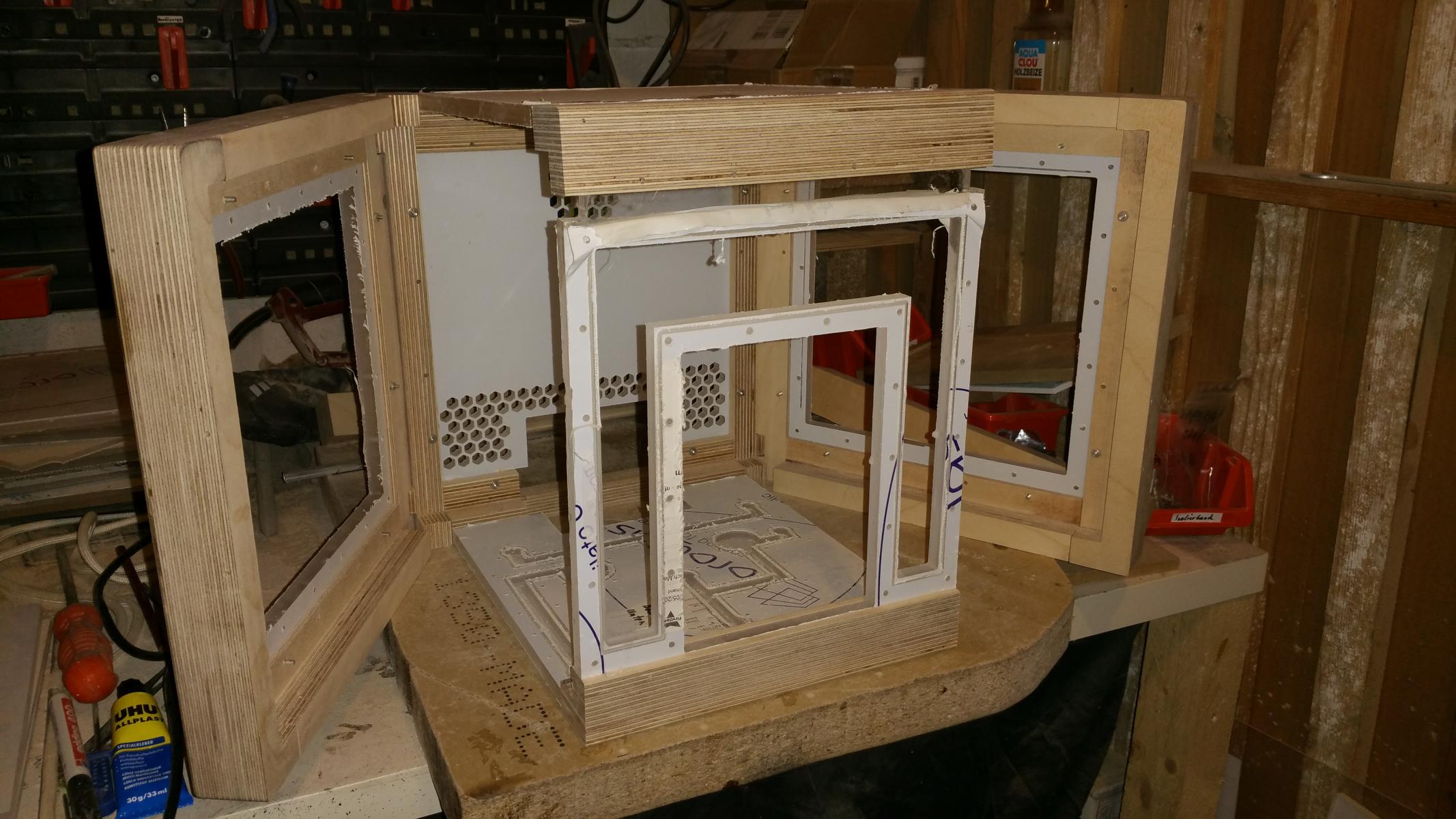

Und so sieht das ganze dann mal provisorisch zusammen gesetzt aus damit ihr euch endlich auch mal ein besseres Bild machen könnt. ^^
Morgen wird das ganze dann Ordentlich alles verschraubt und gespannt damit ich alles vernünftig plan schleifen kann.
Zudem kommen die kleinen Rundungen an die Scharniere damit diese sich endlich bewegen können...
...und dann geht es nächste Woche auch endlich mit dem inneren los worauf ich mich sehr freue :D

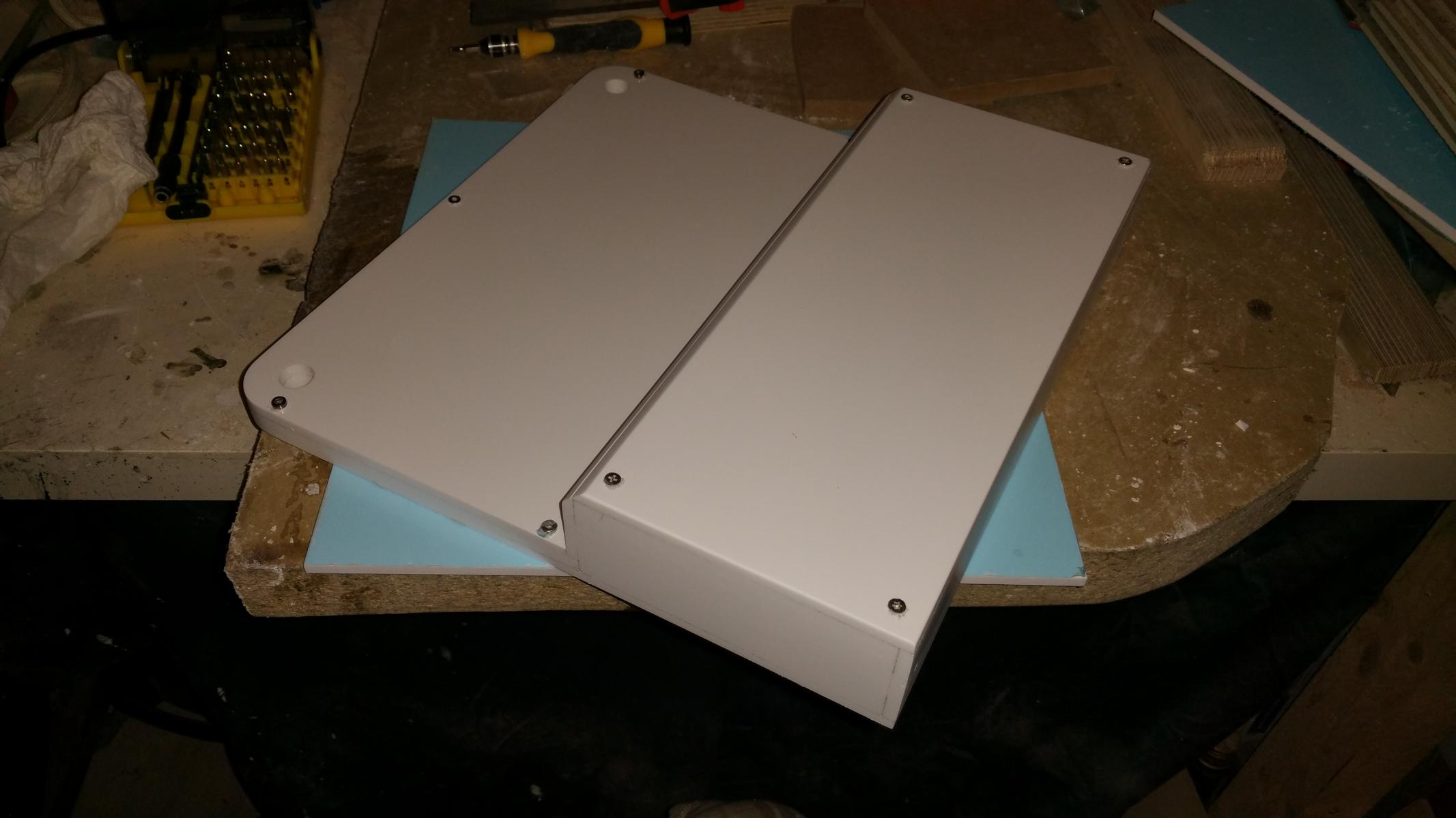

Zunächst wurden die Einzelteile des Mittelstücks gefräst und auch schon etwas angepasst
Dieses Stück wird später die Kabel enthalten die vom ATX Stecker nach oben gehen.
Alles ist so knapp wie möglich um es gut verstecken zu können, dazu aber später mehr.

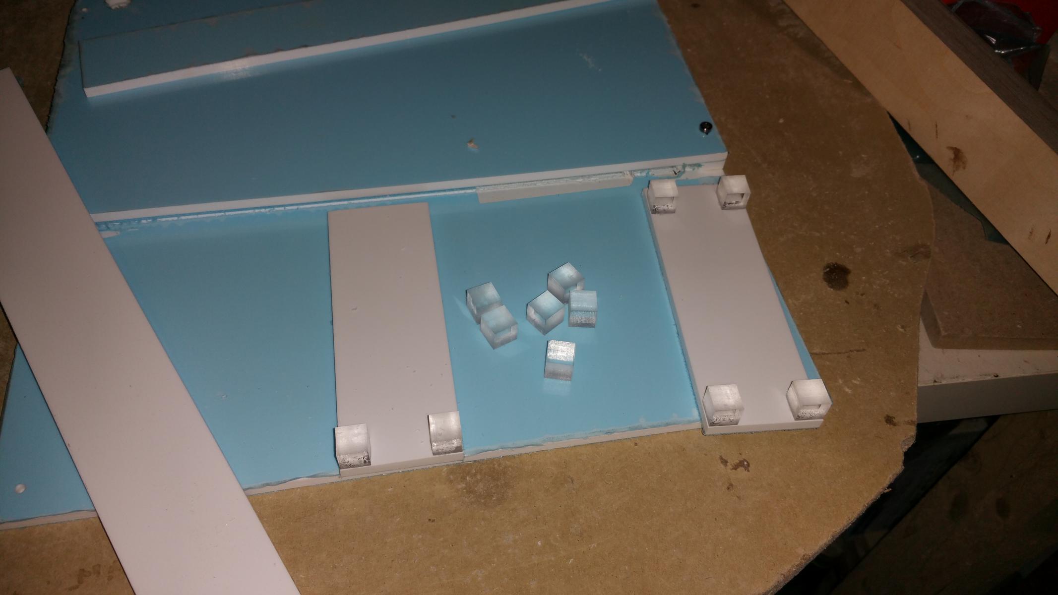

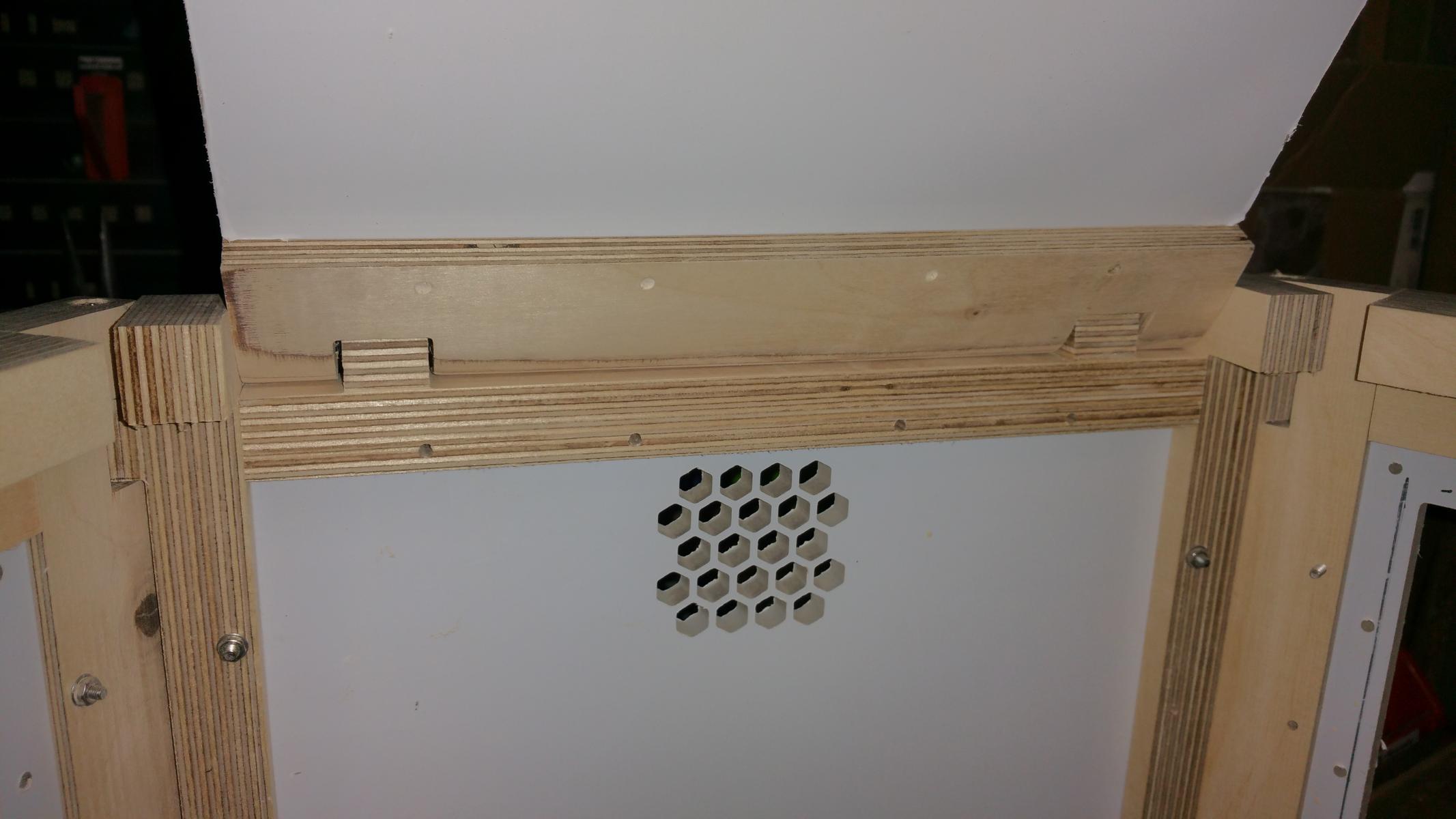

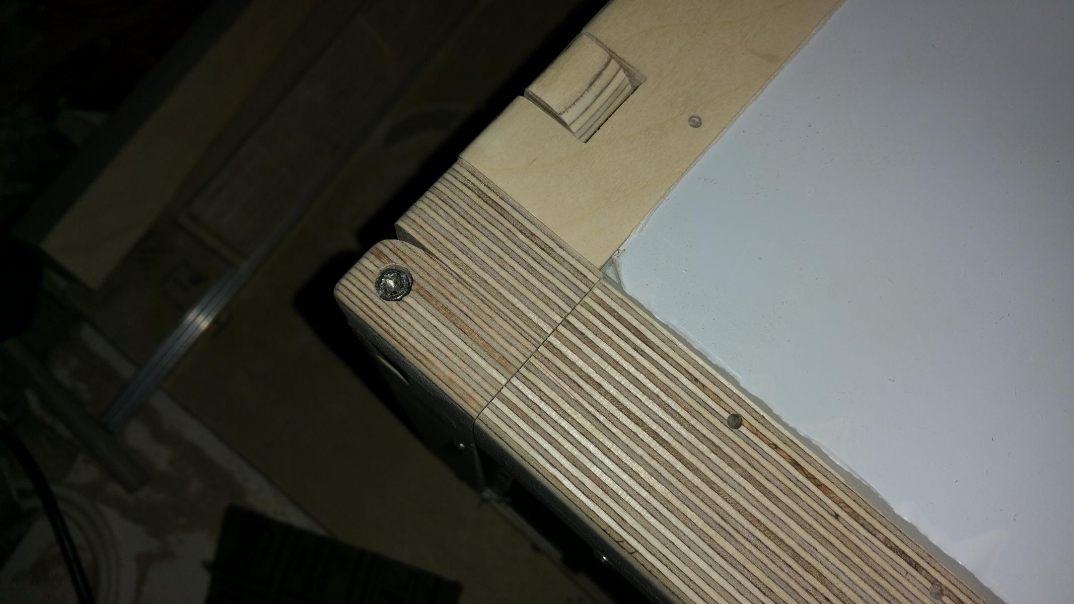

Dann wurde auch der Rahmen wo später die Pneumatik und Elektronik Halterung sitzt schon mal verklebt.
Dazu habe ich mir kleine Würfel je 10mm gefräst und diese erstmal verklebt und später werden diese aber noch zusätzlich teils verschraubt werden.
Dazu nach dem trocknen mehr.

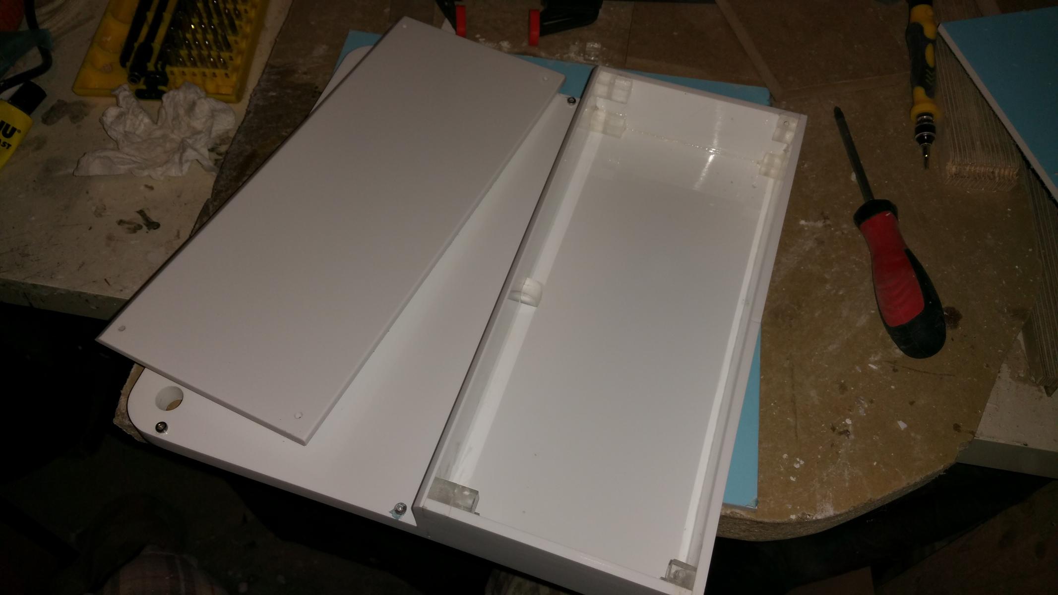

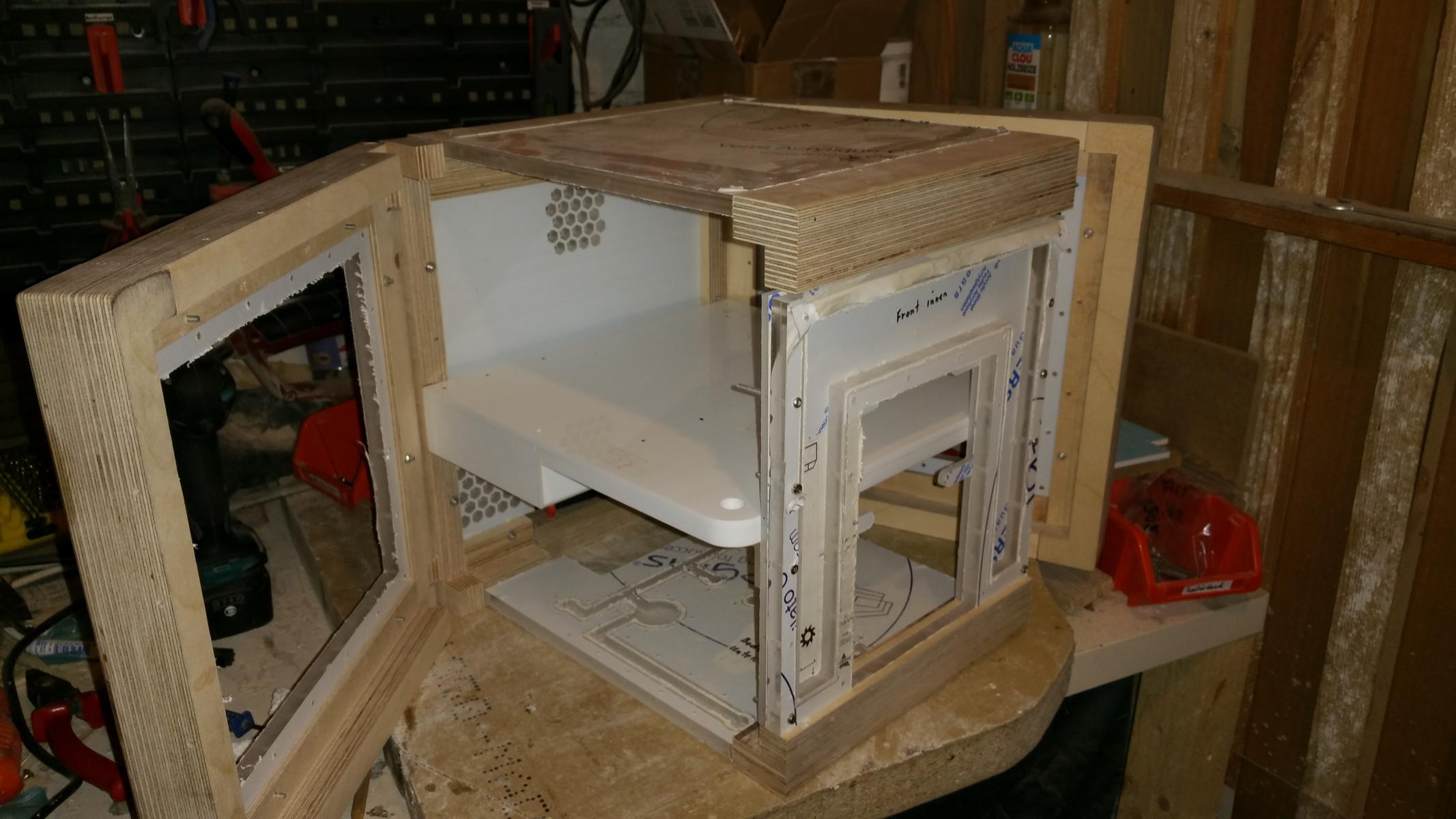

Die Woche wurden aber auch endlich alle Scharniere fertig und auch das Case hat eine leichte Abrundung rund herum bekommen.
hier dann auch mal komplett geöffnet :D
Soweit bin ich mit den Scharnieren vollkommen zufrieden da sie sich genau so bewegen wie es geplant war :thumbup:
und weil es so schön ist noch mal im geschlossenen zustand :D
Die Tage wird dann auch das Mittelstück fertig und die Elektronik kann langsam an seinen platz.

Ein kleines update zum Wochenende ^^

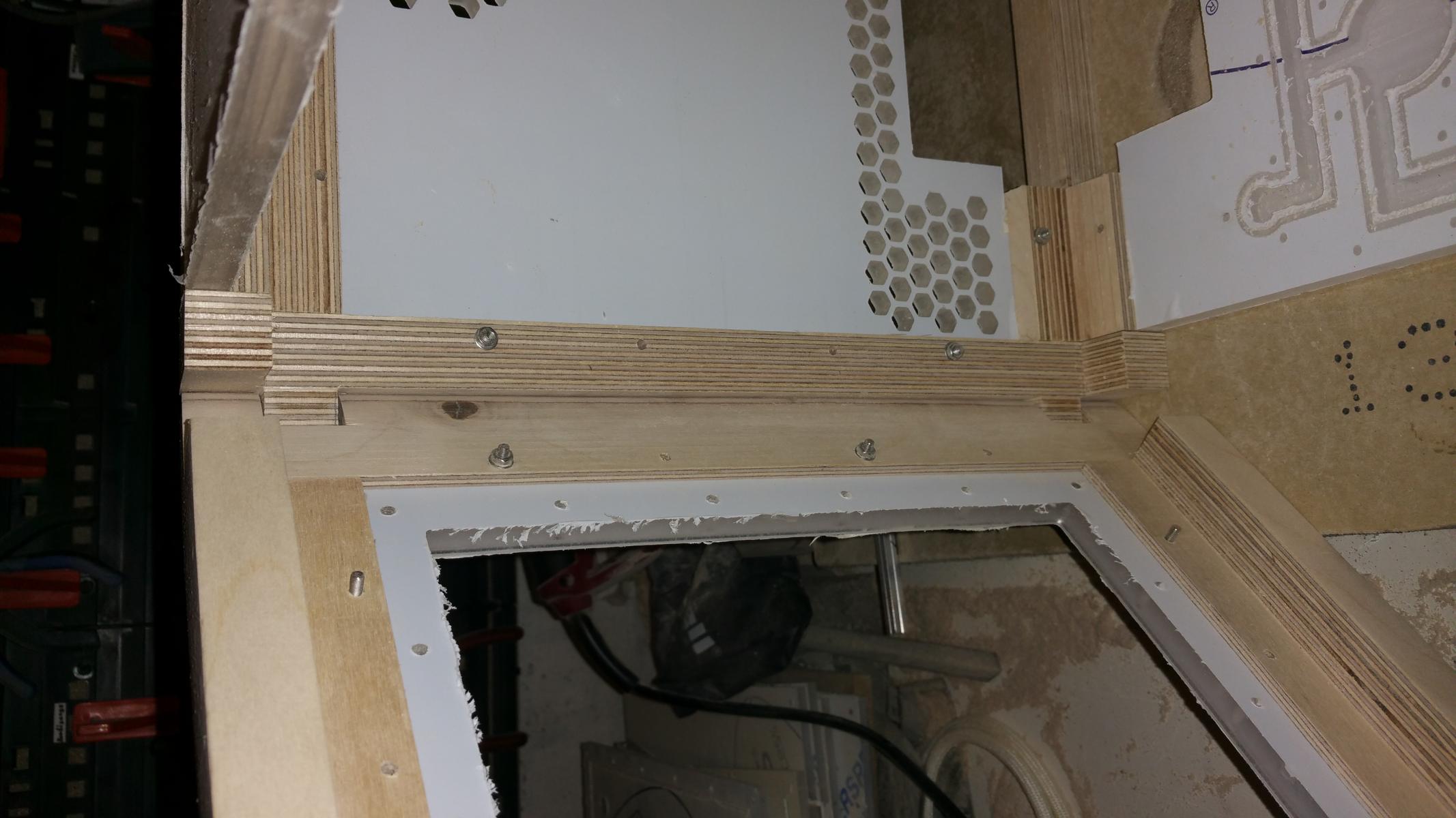

Das Mittelteil ist soweit komplett fertig und auch angeschliffen so das ich wenn alle restlichen löcher für Kabel etc. gebohrt sind nochmal eine feine Schicht weißen Lack drüber machen kann. 8)
Im inneren ist somit auch mehr als genug platz vorhanden um die gesamten Pneumatik weichen und die Elektronik ordentlich zu verstauen.
Die Tage wird dann soweit alles langsam zusammen gebaut und es geht an die Elektronik. :D

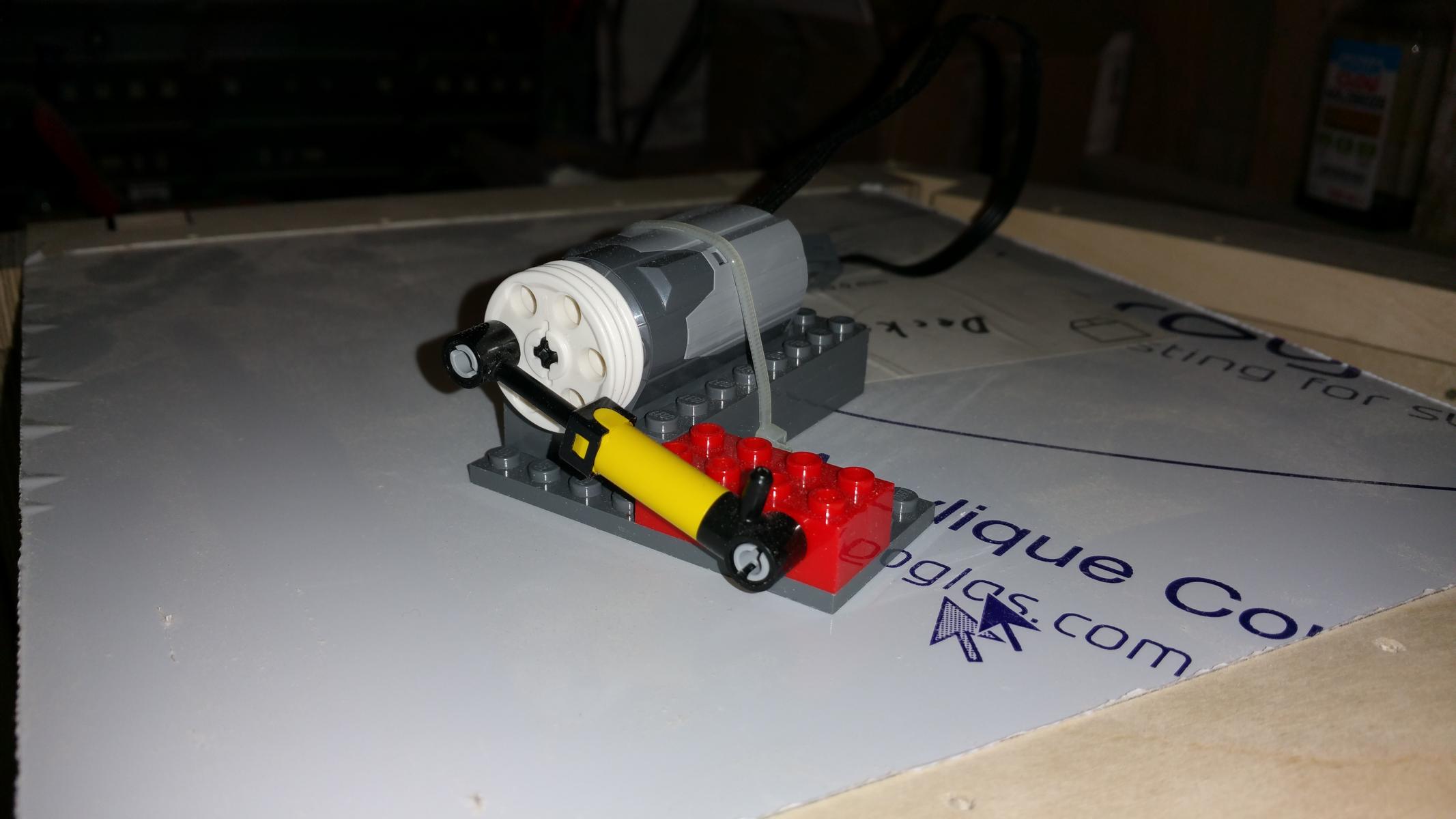

Das Mittelteil hat nun auch seinen festen platz im Gehäuse gefunden und sitzt perfekt. 8)

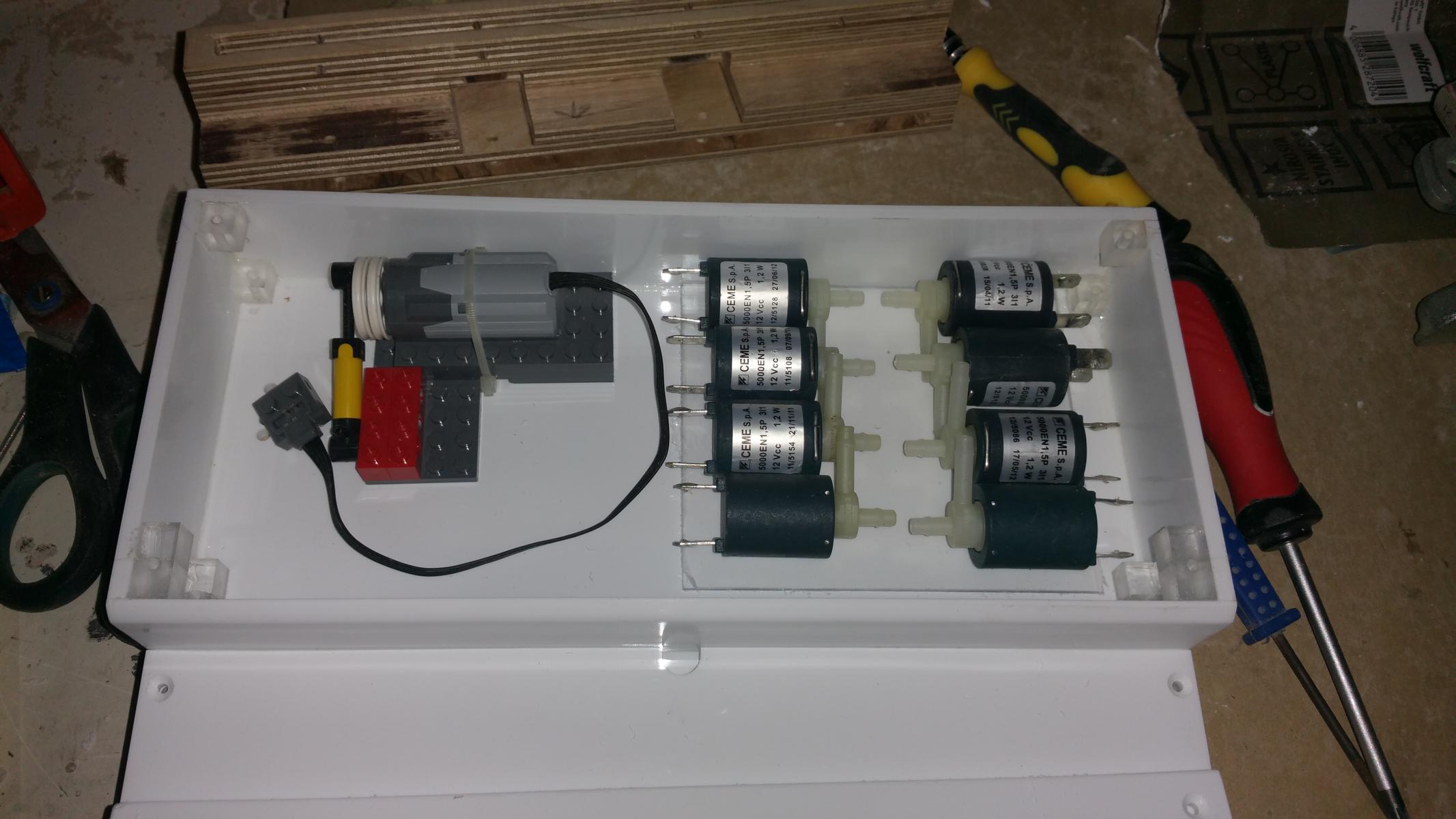

und auch die pumpe für die Pneumatik Luft ist soweit aufgebaut und kann die kommenden tage zusammen mit den weichen eingebaut werden.
jetzt sind es nur noch ein paar Kleinigkeiten und ich kann endlich mit der Elektronik beginnen und Kabel sleeven ;)
Beiträge: 5 557
Danksagungen: 159
19.07.2018, 19:43
Wie gut das man Lego Daheim hat, da findet sicher immer wieder was passendes.

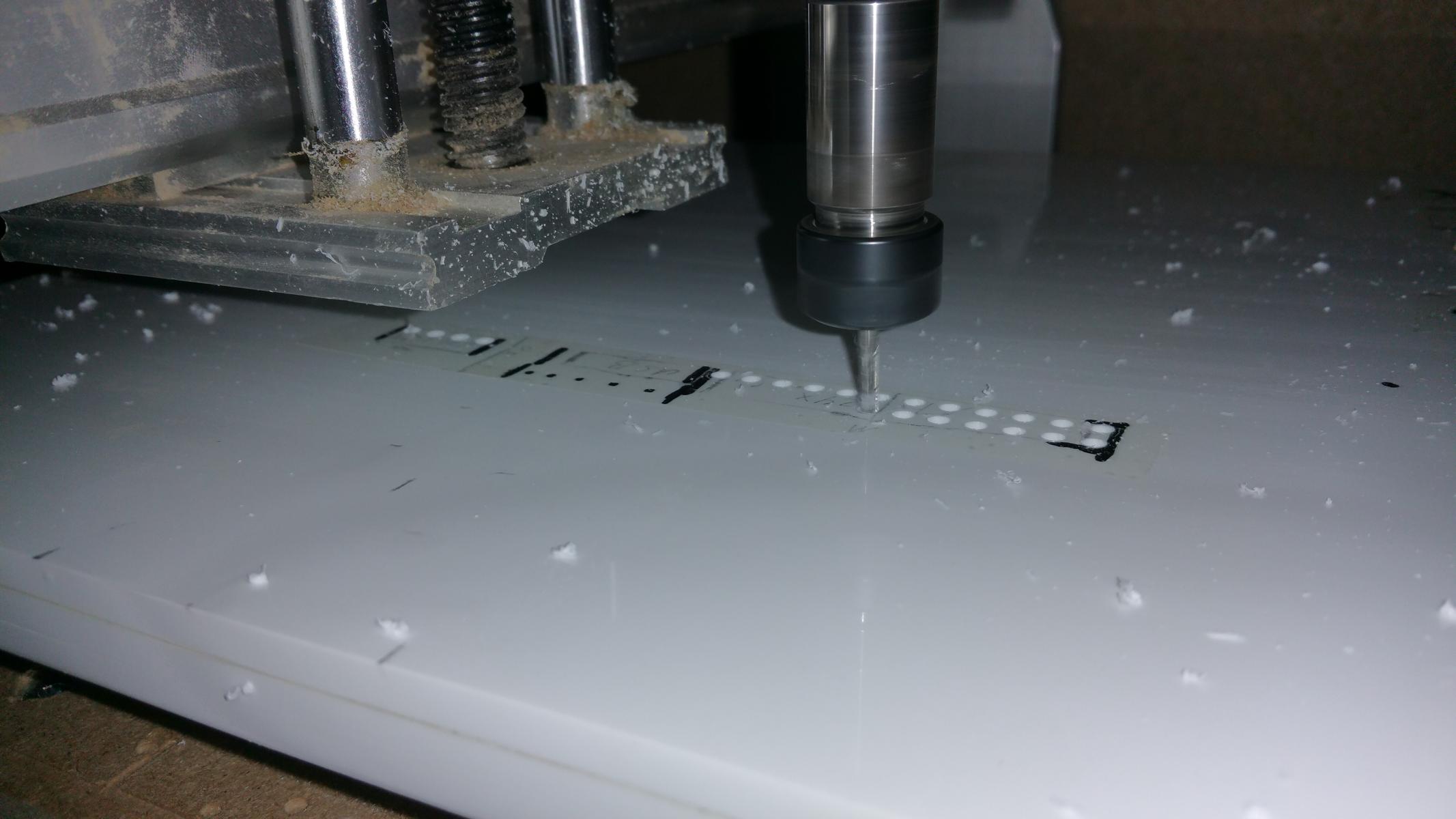

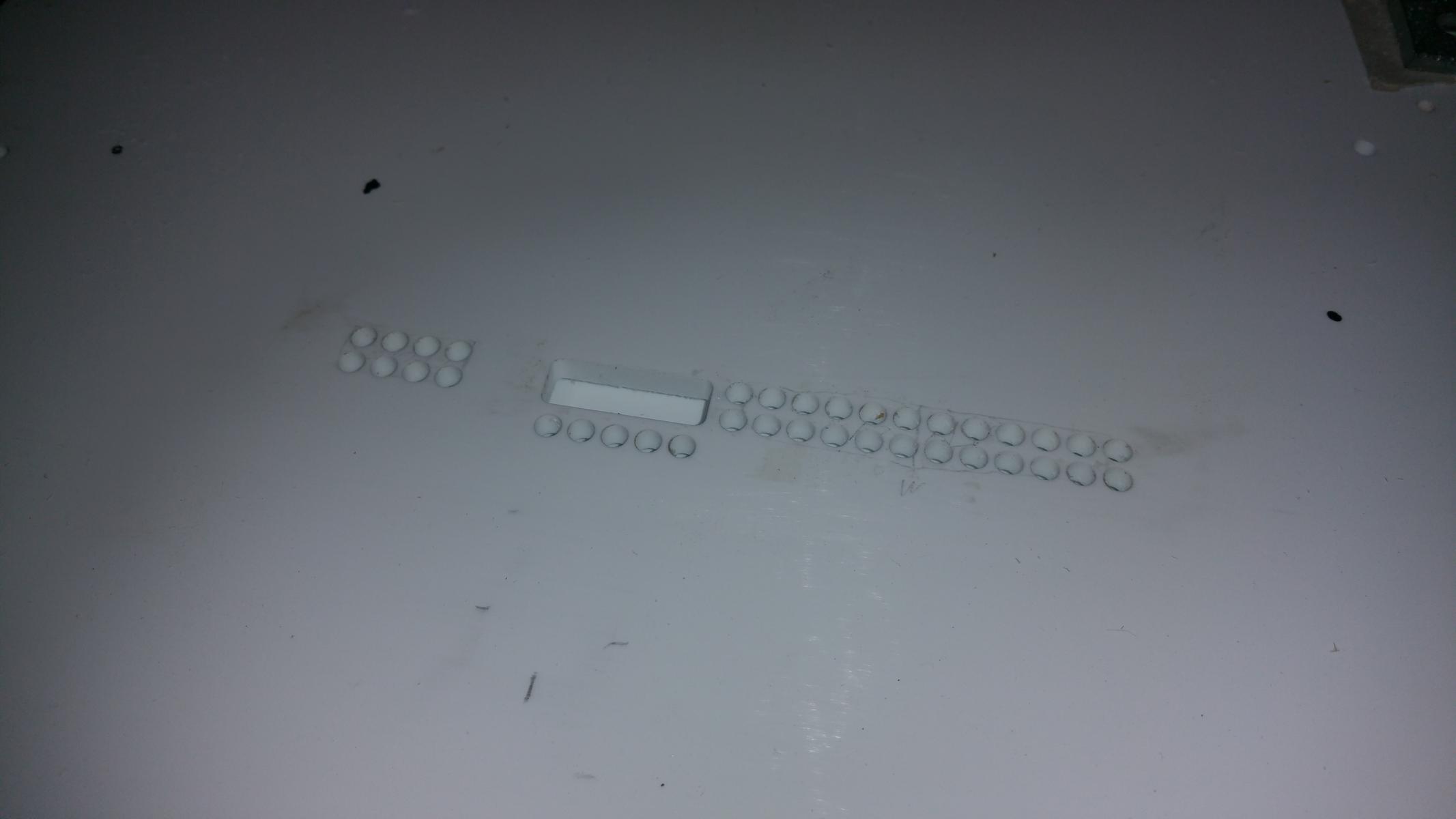

Danach ging es daran die ganzen Stromanschlüsse und Halterungen ordentlich zu planen.
Gut das ich einen Kumpel dazu überreden konnte weil er auch einen mini PC baut sich das gleiche Mainboard zu holen was ich bald bekommen werde.
So konnte ich es mir kurz leihen und alles vermessen ;)
Dann ging es auch gestern endlich ans fräsen der Löcher. ^^
Ich denke das alle Löcher auch bis Mitte nächster Woche soweit exakt geplant sind und auch gefräst werden können damit langsam die Lackiererei und Verkabelung los gehen kann :D

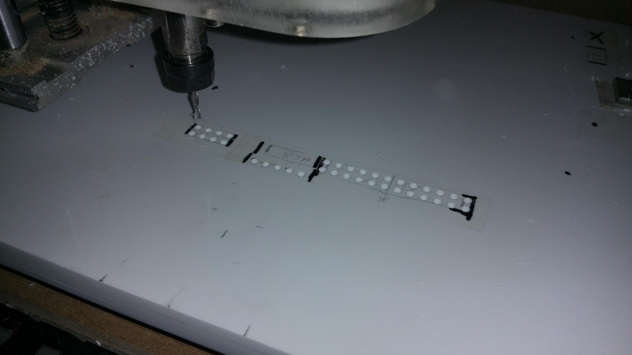

03.08.2018, 11:47

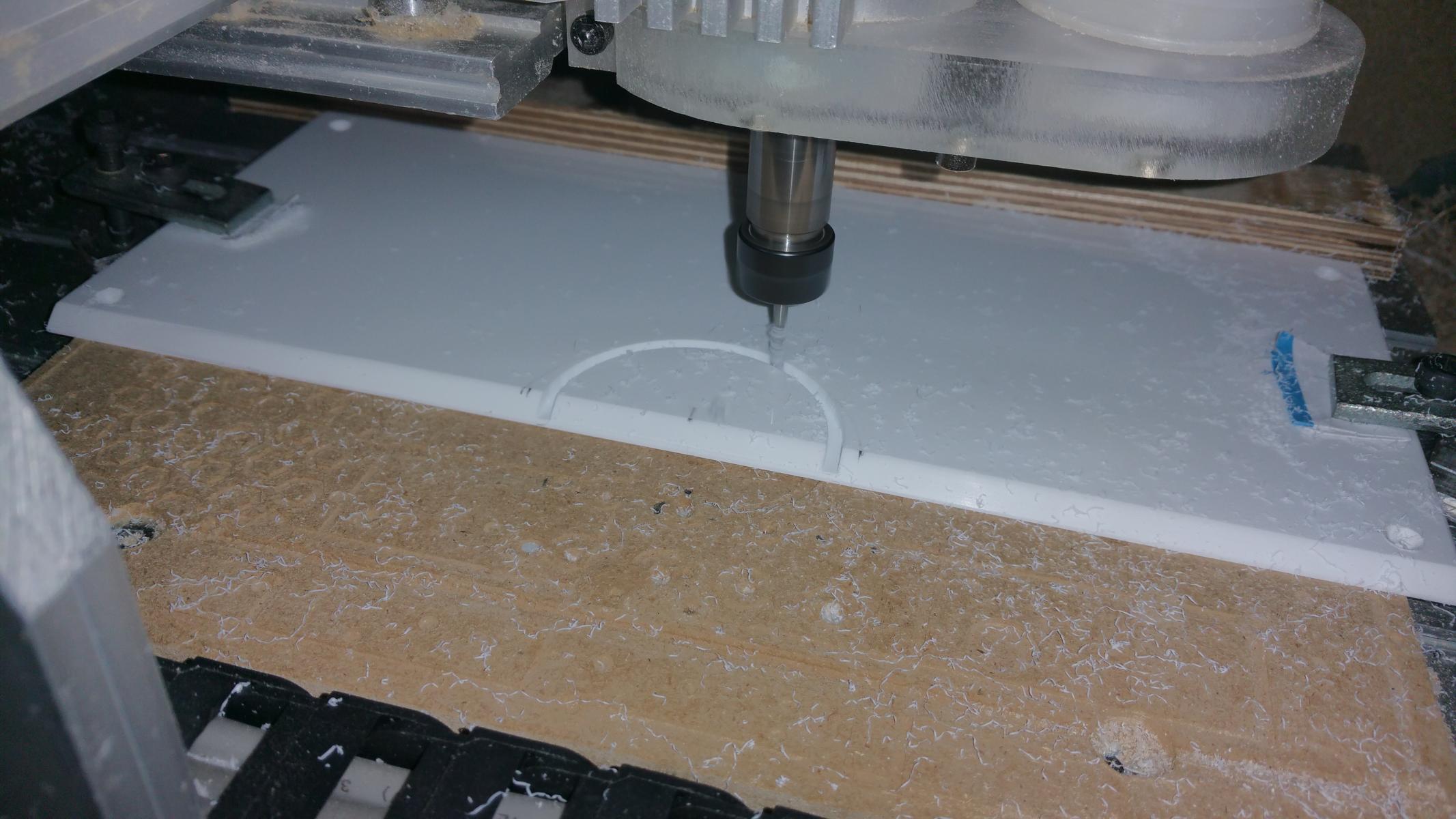

Die Fräse ist eine 3040 CNC aus China.
Ich dachte ich geb der mal ne Chance :rolleyes:
Ich musste zwar einiges anpassen sowie fein justieren und es gab einiges an Stress wegen der software weil die mir erst ne Illegale kopie andrehen wollten...
aber nun dank Original Software etc läuft diese zu 99,99% perfekt ;)
Hier mal ein Bild meines kleinen Setups ^^

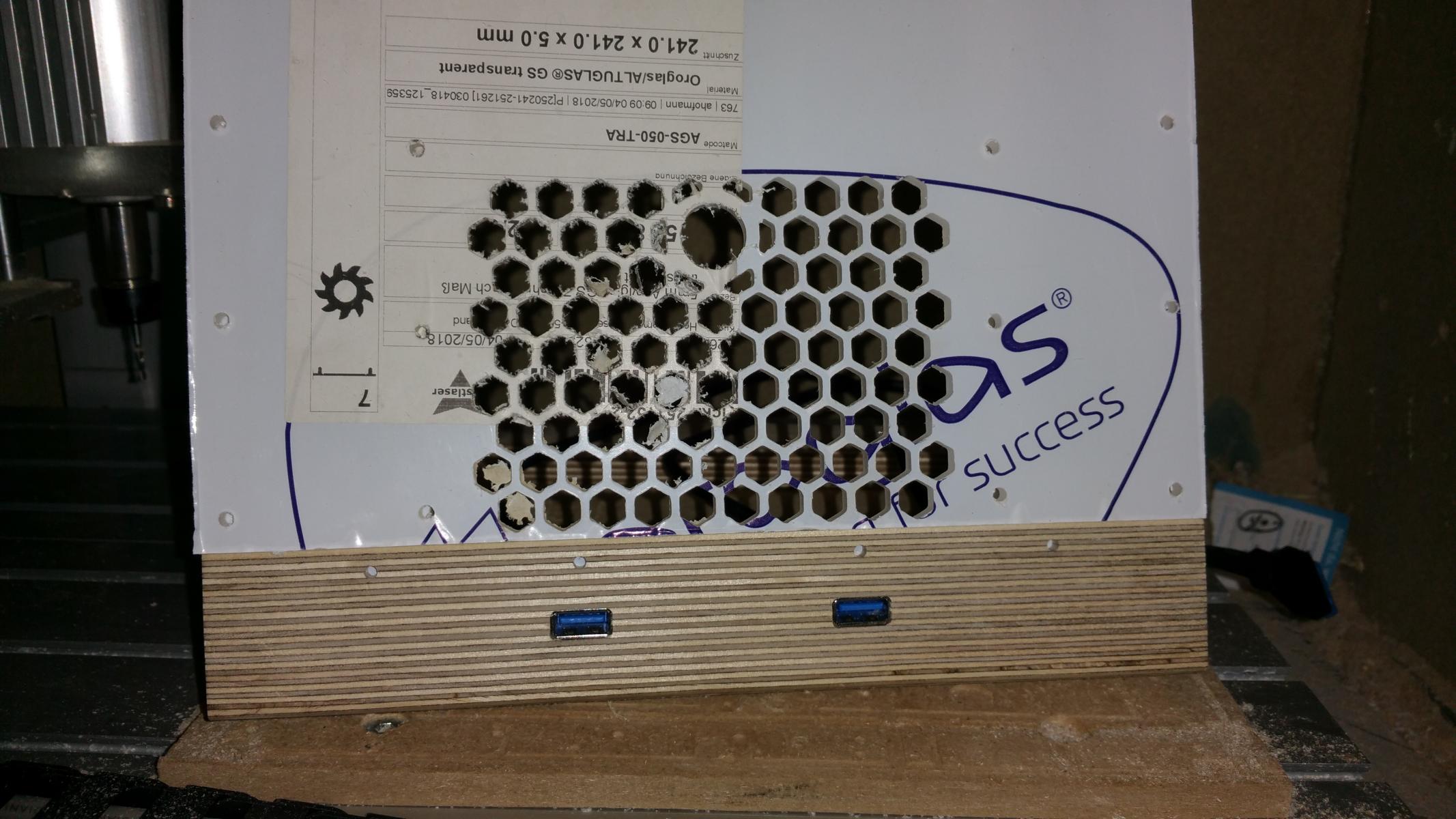

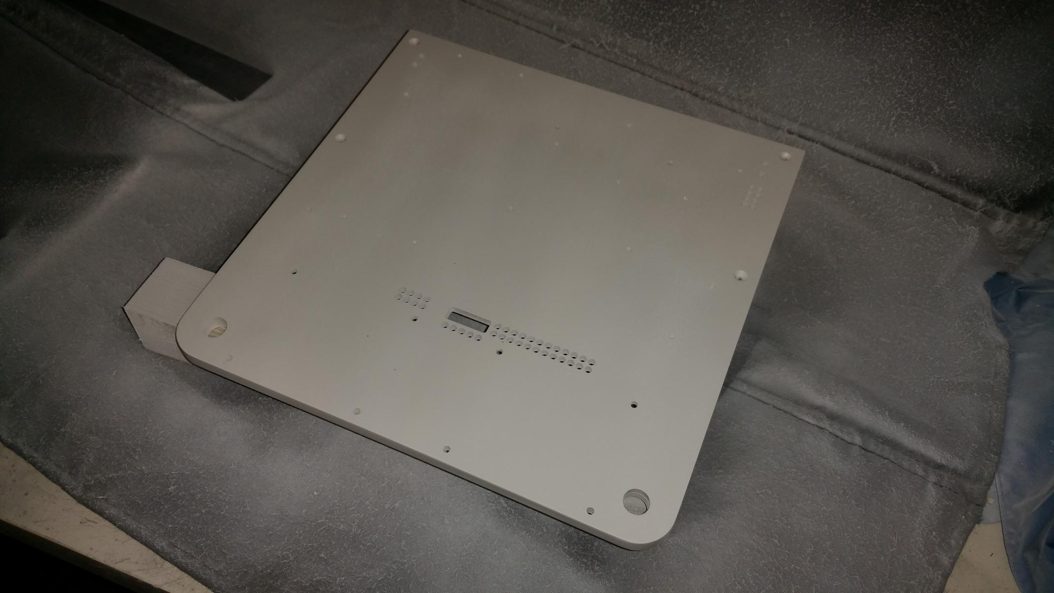

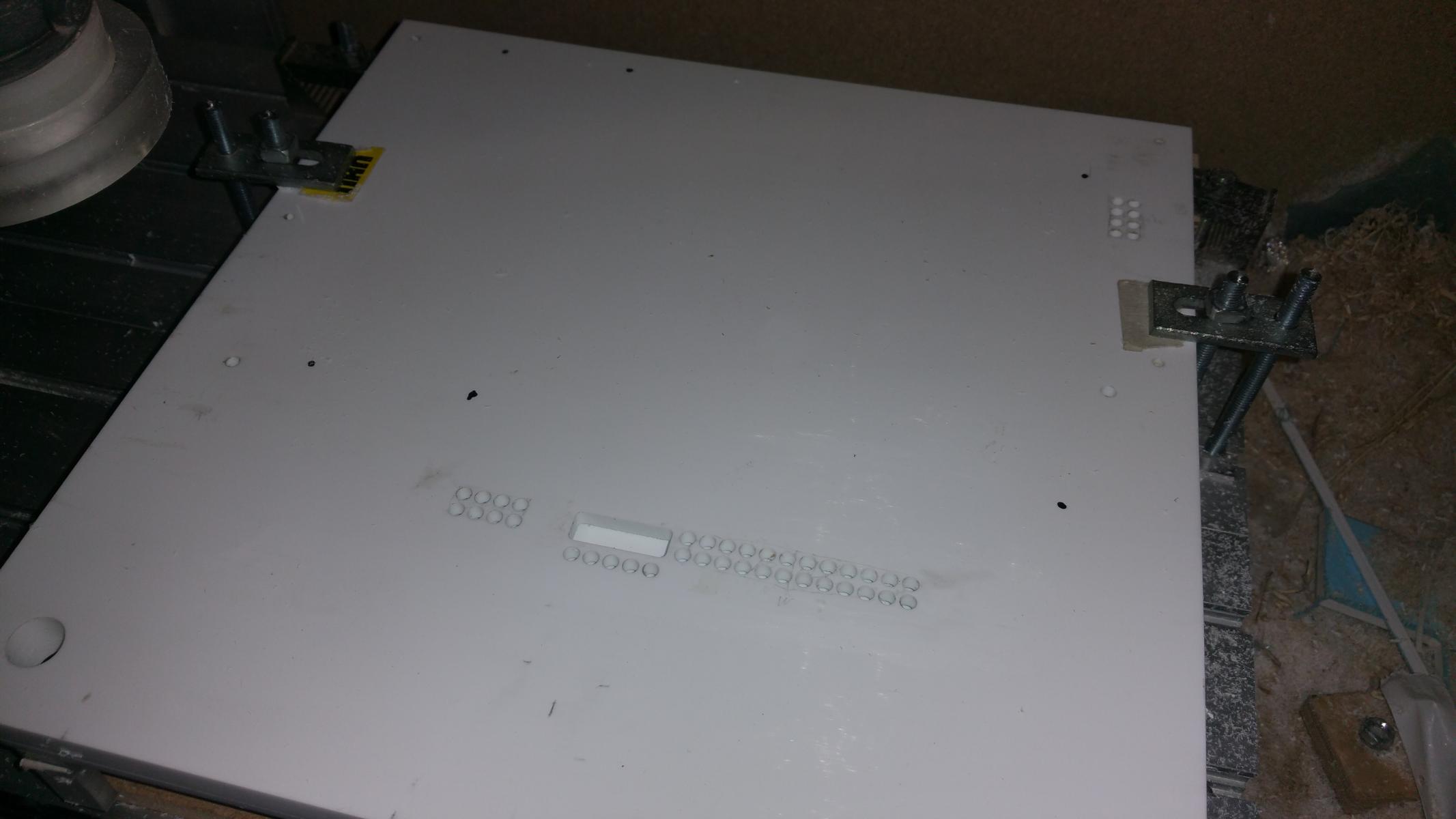

Leider kam ich die Woche nicht dazu allzu viel zu machen aber ich habe mich dennoch an das gewagt was mir die ganze zeit etwas den Kopf zerbrochen hat wie ich es 100%tig ordentlich hin bekomme da man es wenn es auch nur leicht schief wird sehen wird...
...und zwar die beiden Front USB Anschlüsse.
Aber es ist alles Top gelaufen :D
zunächst wurde von der einen Seite gefräst (leider Bilder vergessen zu machen) und dann das ganze umgedreht, neu ausgerichtet und dann von vorne die exakte Anschluss Größe.
und es passt perfekt ^^
sogar mal testweise einen USB Stick rein gesteckt ;)
und hier das ganze dann nochmal mit der Frontplatte allerdings noch mit Folie.
Aber ich denke man kann gut erkennen wie es mal aussehen wird :D

Deshalb habe ich heute auch mal flott etwas wenn auch nur kleines update gemacht und geplant.

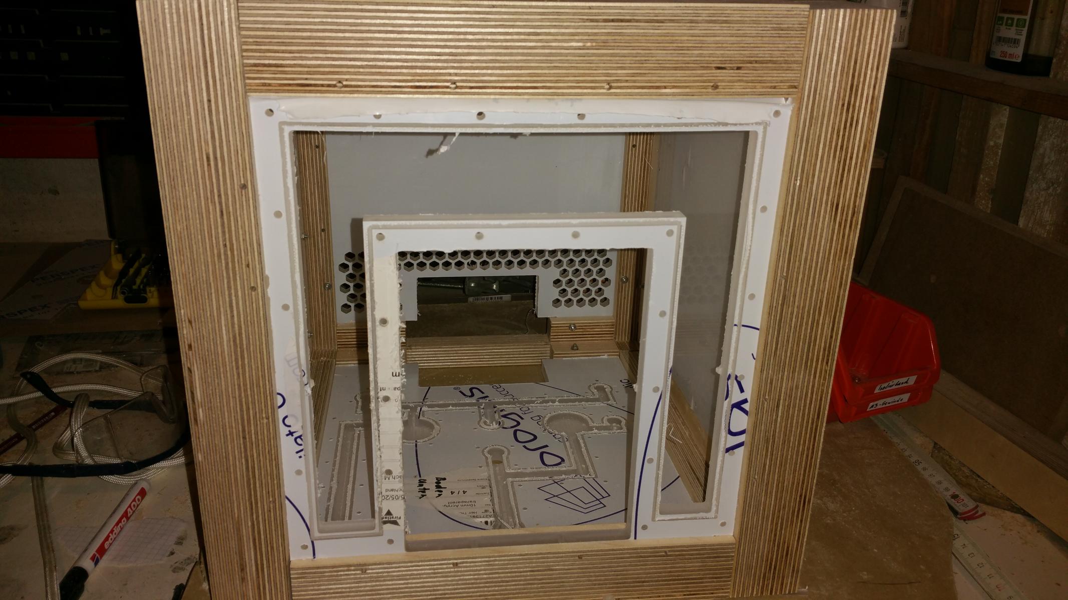

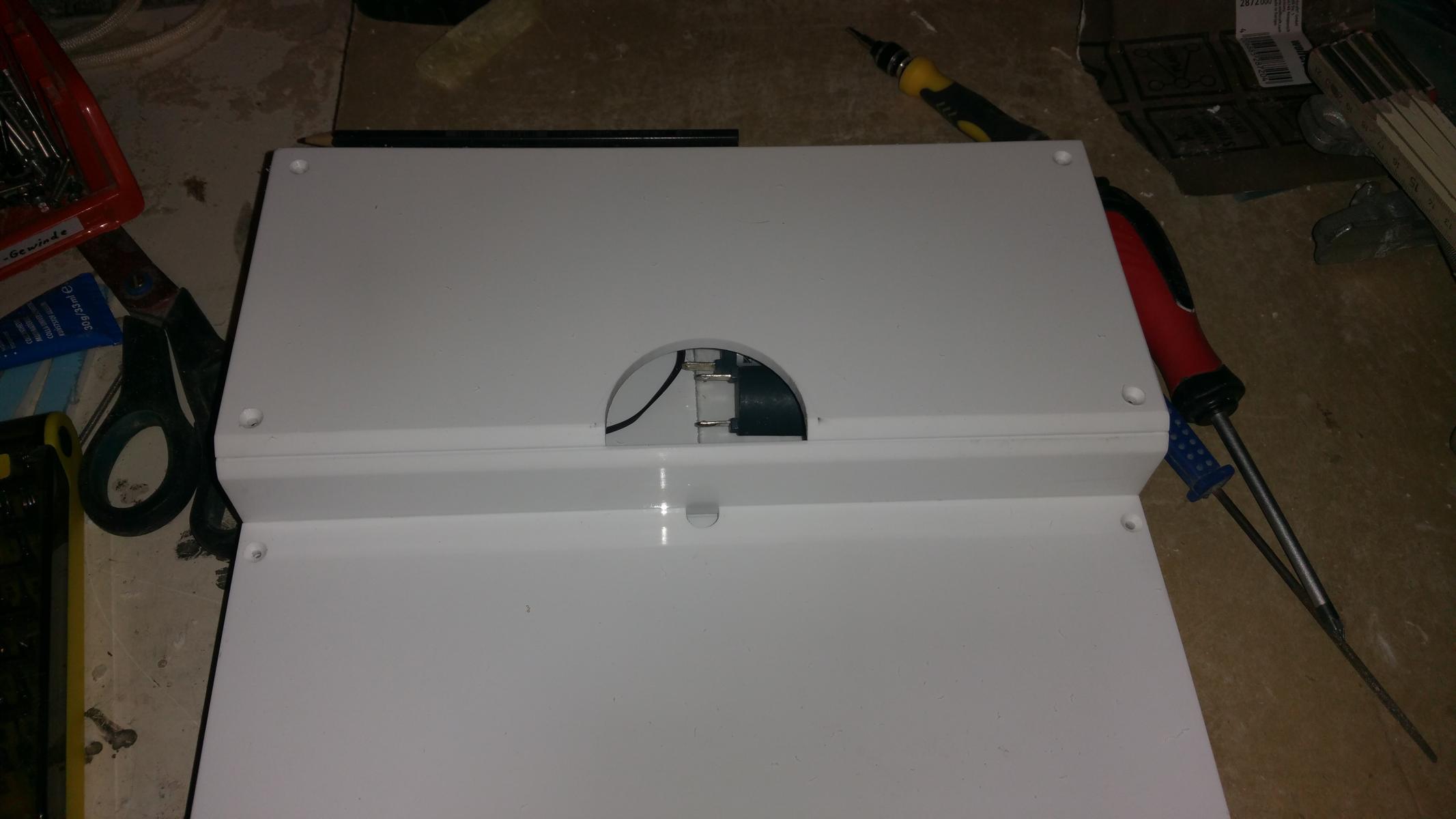

Da die Strom Kabel ja vom Netzteil unten auch ins innere gelangen müssen und ich eine schnelle Lösung für etwaige Öffnungen haben möchte wurde ein Halbkreis ausgefräst.
Zuerst mal anzeichnen und vermessen...
...und dann das ganze ausfräsen
Danach habe ich mich auch mal an die Anordnung der Pneumatik Steuerung gemacht und zum Glück passt alles so wie es geplant war da die Stromkabel ja im vorderen mittleren teil verschwinden.
Somit kann auch die Funksteuerung später noch mit rein ;-)
und zu guter Letzt noch ein Bild mit dem Deckel
Im großen Halbkreis kommen die ganzen Stromkabel rein und im kleineren darunter die Front USB Anschlüsse

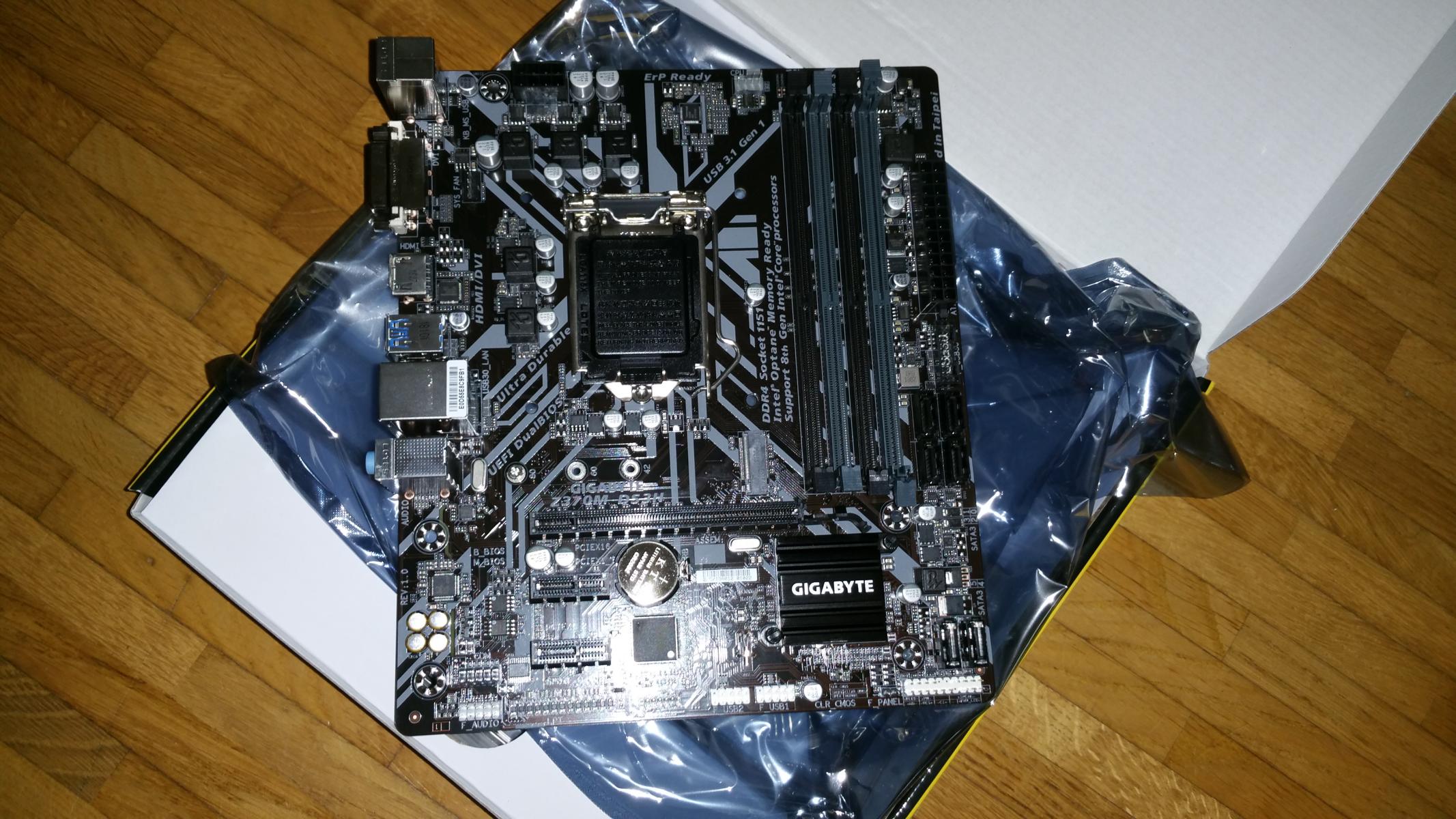

Da ich aktuell fürs lackieren alles am vorbereiten bin und meinen Keller dafür extra wieder ordentlich am entstauben bin.

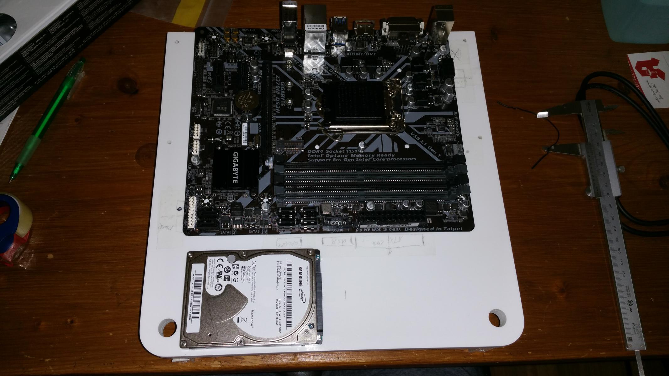

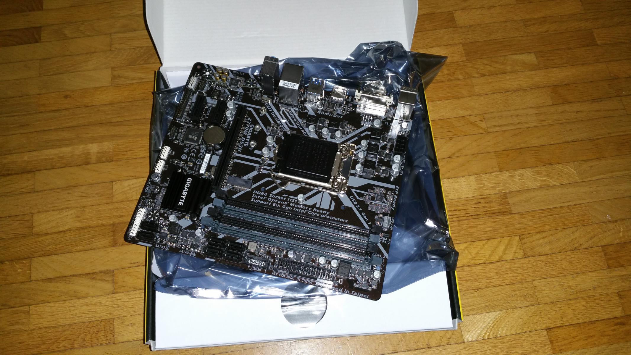

Nutze ich jetzt einmal die Zeit um mich herzlich bei notebooksbilliger.de für die freundliche Unterstützung zu bedanken das sie mich bei meinem Projekt mit dem passenden Mainboard unterstützen. :thumbup:
Bei dem Mainboard handelt es sich um das Z370M DS3H von Gigabyte.
Es ist durch seinen maßen von nur 226 mm × 193 mm perfekt für mein vorhaben und passt ideal ins Case.
Als CPU wird später der Intel i7 8700k verbaut werden und erst mal 2 RAM Riegel von G-Skill mit je 8 GB @ 3200 MHZ
Die Grafikkarte wird erst mal meine alte 970 GTX werden da ich mir Anfang nächsten Jahres wahrscheinlich die neue 2070 RTX holen werde wenn die anderen Hersteller so langsam ihre Modelle auf den Markt bringen :D
Natürlich wird alles mit Wasser gekühlt ;)

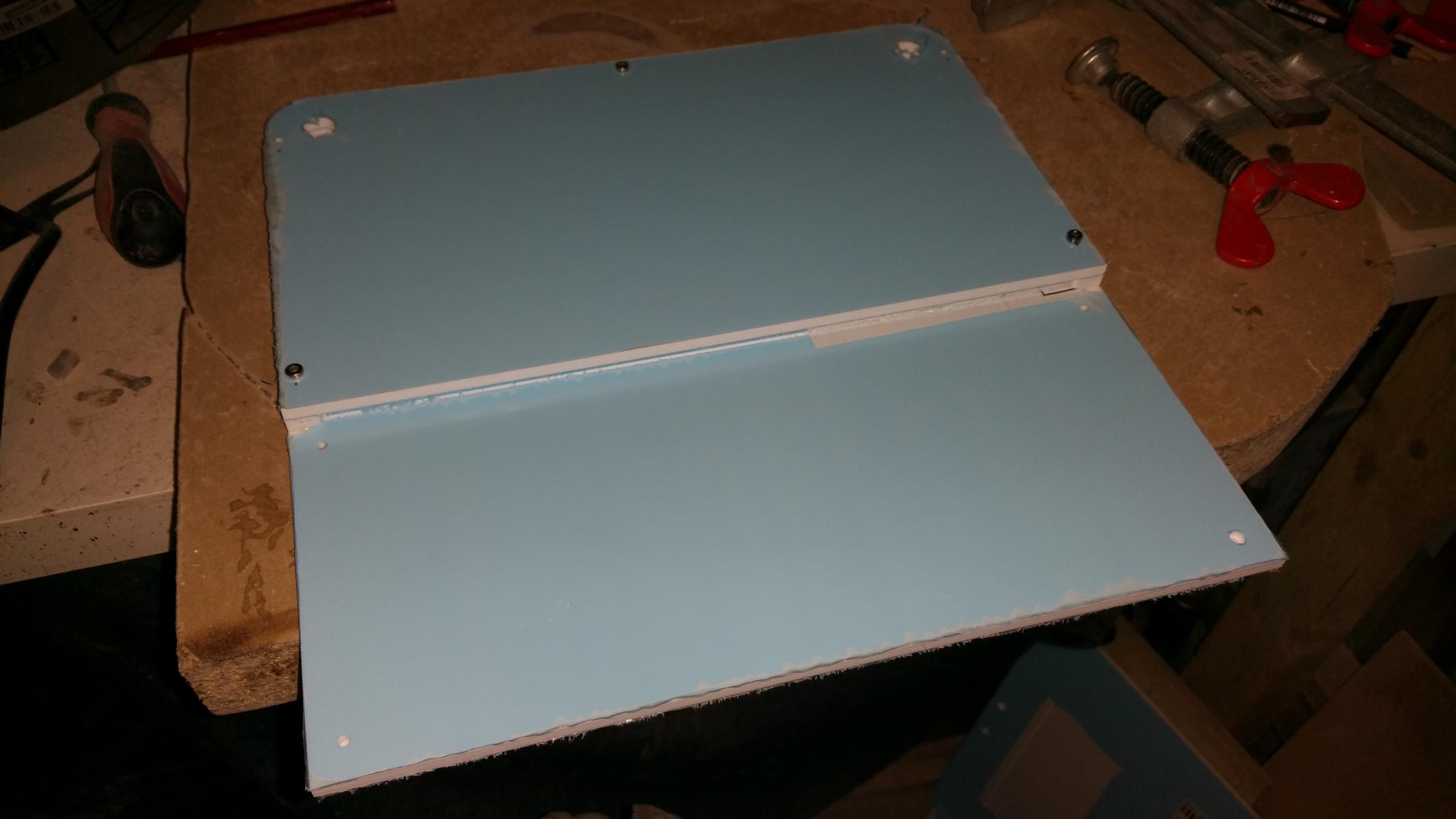

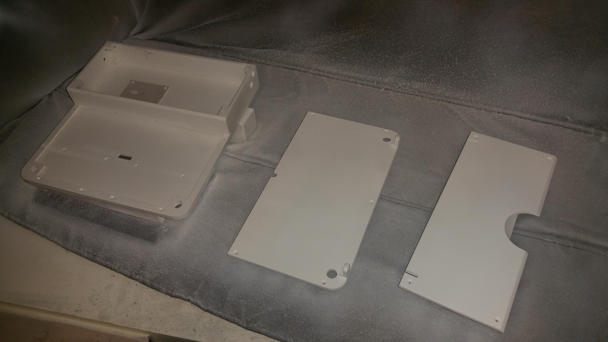

Die Woche habe ich nahezu gefühlt ununterbrochen alles nochmal ordentlich angeschliffen um auch gestern endlich mit dem Lackieren beginnen zu können.
Nur ein kleines Detail habe ich noch etwas vergessen zu fräsen welches ich noch nachholen musste.
Dabei handelt es sich um den kleinen Einlass für eine Metall platte, damit die Seiten später vorne in einen schwachen Magneten greifen und auch zusätzlich zum Pneumatik druck in der Führung gehalten werden. ^^
Dann ging es auch nach dem alles nochmal fein geschliffen wurde ans lackieren.
Das Mittelteil wurde auch nochmal weiß drüber lackiert.
und auch das Holz Gerüst wurde schon angefangen mit 2k Klarlack zu überziehen um es unempfindlicher zu machen. ;)
ich freue mich schon jetzt riesig auf die Elektronik ab ca ende nächster Woche.
Endlich hat das geschleife langsam ein ende :D 8|
