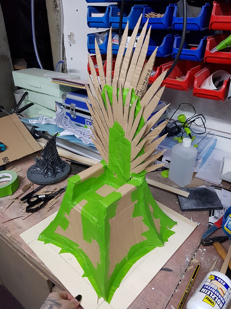

Weiter ging es mit dem Thron.
Nachdem ich aus Holz und Pappe das Grundgerüst gebaut habe, gab es eine schicht Pappmache zum verstärken. Danach gab es dann aus 2mm Moosgummi (selbstklebend) die erste schicht Schwerter und dann ging es mit 4mm Moosgummi (selbstklebend) weiter damit es sich mehr hervor hebt.
Hier habe ich angefangen eine Finale schicht mit Serviettenkleber und dünnen Servietten zu kleben. Leider haben sich teilweise die schwerter abgehoben und das Moosgummi wollte sich auch nicht so gut anmalen lassen. Damit ging es dann um einiges besser, war aber eine ganz schön klebrige angelegenheit ^^
Zwischenzeitlich kam auch einiges an Material. Während dem Bauen ist mir dann leider aufgefallen das die erste AGB Pumpen Kombi nicht passt durch diesen geriffelten Ring (würde die Scheibe nicht mehr drauf bekommen). Aber dazu gibt es gleich mehr
Ich habe die aufhängungen von einem anderen Modder übernommen der vorher schon den Tower900 gemoddet hatte und diese nicht mehr brauchte. Da die unterschiedlich gebohrt waren und ich sie lieber gleichmäßig haben wollte, habe ich die Löcher gespachtelt und neu gebohrt. Durch das lackieren sieht man nichts mehr davon und halten tun sie trotzdem. Die Würfel die als Verbinder dienen sind von Gosumodz.
Hier sieht man dann auch grob wieso die Scheiben nicht mehr gepasst hätten. Die AGB / Pumpen sitzen sehr nah am Glas. Wird dann grade noch so zu gehen :D
Vorbereitung für den Sockel vom Thron
Schild versuch nummer 3. Die anderen erspare ich euch ^^
Und zum Schluss der Thron vor dem lackieren. Den Rest gibt es dann beim nächsten mal ^^

Danach ging es dann mit silberner Acrylfarbe und Dry Brush Technik weiter
Das Schild hat nun auch endlich Farbe abbekommen ^^
Und nachdem ich endlich eine Lösung gefunden habe wie ich das Schild abnehmbar am Deckel befestige, durfte es dann auch probe sitzen
Aktuell bin ich noch die Seiten vom Thron Podest am bearbeiten. Leider hat das mit dem lackieren nicht so gut funktioniert und es sah zu unsauber aus (scheinbar den falschen Lack erwischt) Teste es jetzt mit Folie die ich dann noch etwas mit Acrylfarbe anmale. Hoffe das es dann funktioniert.
