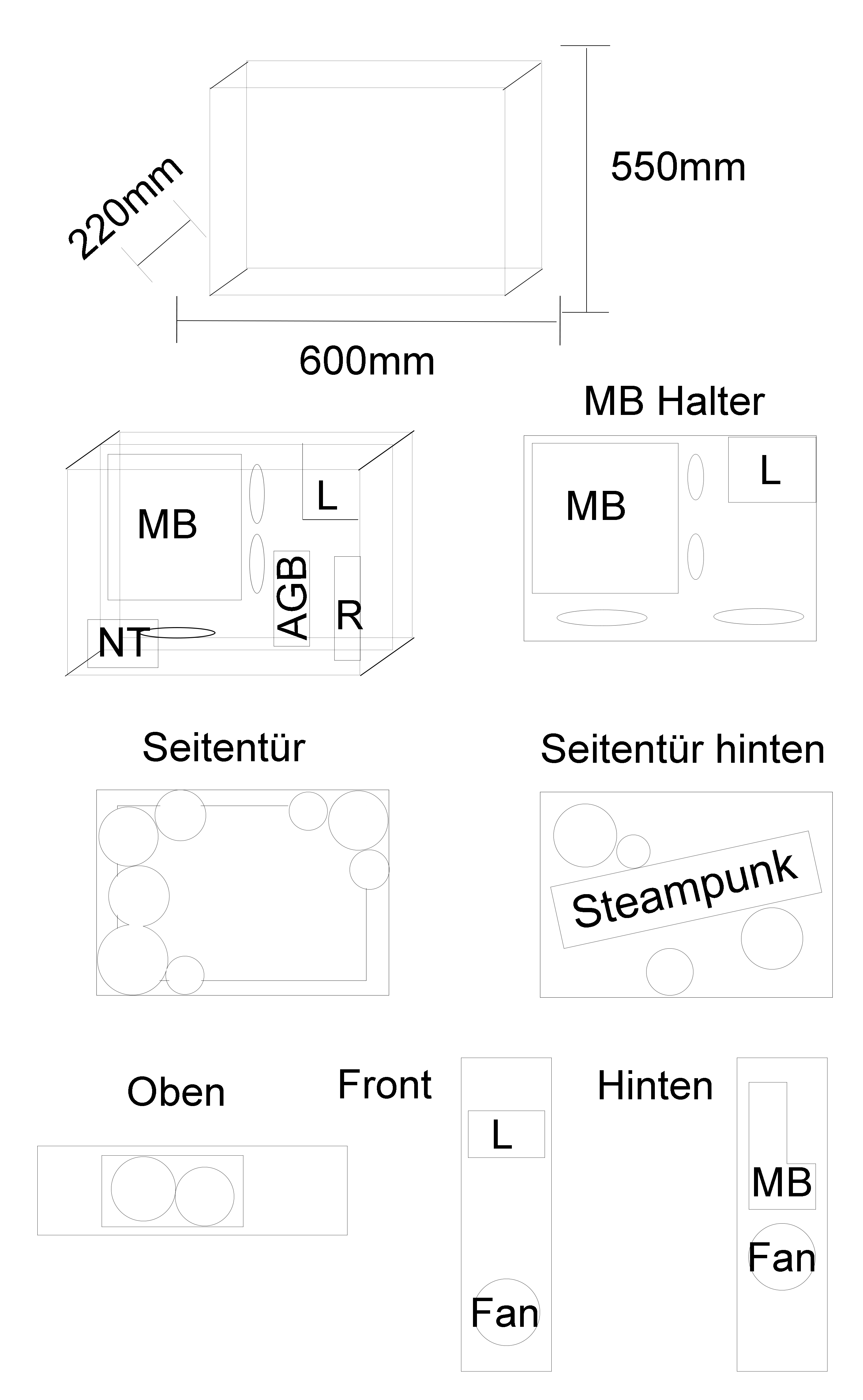

Also da ich nicht wirklich zufrieden mit meinem aktuellen Steampunk Case bin, wollte ich es mir doch noch mal antun und das ganze neu bauen.
Diesmal soll es aber aus Stahlblech gebaut werden, oder aus Alu. Da weiß ich aber nicht was besser wäre und einfacher zu verarbeiten.
Ich hab schon versucht mit der Forum Sufu was zum Thema zu finden aber so richtig fündig wurde ich nicht
Da ich mit Blech und Alu jeweils noch nichts größeres gebaut habe, habe ich da auch direkt mal ein paar fragen:
Was macht mehr sinn, Blech oder Alu?
Welche stärke wäre sinnvoll fürs Grundgerüst?
Wie verbinde ich die Teile am besten? Mit Kleber oder winkeln? (würde das biegen gern umgehen)
Lässt sich das ganze gut mit ner Dekupiersäge schneiden?
Kennt jemand ne Anlaufstelle die Blech / Alu verkauft und auf maß zuschneidet? bei Ebay haben die irgendwie alle vorgegeben Maße die leider nicht passen und die anderen Shops waren bisher alle wahnsinnig teuer.
Das Case soll so ca 600mm x 550mm werden und 220mm breit (tief?) hoffe ihr wisst was ich meine :D
Soll dem alten Case ähneln, aber halt aus Blech und etwas besser durchdachter mit weniger Pannen beim bau ^^
Vielleicht kann mir ja wer von euch weiter helfen, würde mich freuen =)

Posts: 512
Friday, November 25th 2016, 6:38pm
Hi,
also ob du jetzt Alu oder Stahl nimmst, ist eigentlich egal. Alu ist zwar etwas weicher als gewöhnlicher Baustahl (S235), aber Baustahl ist auch recht einfach zu bearbeiten.
Zu Stärke:
Wenn du Alu nimmst, würde ich an deiner Stelle 2mm nehmen, damit das ganze auch gut stabil ist.
Bei Stahl kannst du weniger nehmen, 1mm sollte ausreichen, es sei denn, du willst nen Panzer bauen, so wie mein Projekt Reforged :minigun: .
Biegen ist bei Alu kein Problem, da ist dann Stahl schon eine härtere Angelegenheit ^^ . Kleben würde ich nicht, wenn dann schweißen.
Hoffentlich hilft dir das etwas 8) .
Gruß, Flexplays

Danke für die antwort.
also so an 2mm dachte ich auch schon. schweißen kann ich allerdings gar nicht und wir haben auch kein schweißgerät oder so. deshalb dachte ich an kleben oder schrauben.
denke würde dann bei 2mm bleiben, egal was ich hole, da ich da ja noch die zahnräder aus schneiden möchte und will nicht das es nachher zu instabil wird.
vill wäre nieten auch ne idee. würde dann ja auch otpisch zum steampunk passen.
Edit:
hab jetzt bisschen rum gestöbert und denke alu wird für mich einfacher zu verarbeiten sein. hoffe das biegen klappt ohne probleme.
und denke ich werds nieten. das passt zum stil und ist für mich einfacher als schweißen zu lernen :D
hab mir halbrundnieten in messing raus gesucht. hat jemand mit solchen nieten schon mal gearbeitet? hab nur ne grobe anleitung bei wikipedia gefunden und das sieht ziehmlich zeitaufwendig aus ^^

Friday, November 25th 2016, 10:26pm
Jau richtig nieten is aufwendig. Brauchst für die zum setzen nen setzwerkzeuge. Jede niete muss Einzel abgeschnitten werden.
Sieht auf jedenfall schöner aus bei dem Thema als popnieten

Ich persönlich würde jetzt auch nicht genau das gleiche bauen sondern einen neuen Entwurf der was mit Steampunk zu tun hat.
Aber vom Material auf jeden Fall Alu, da du sonst teils spezielle Werkzeuge brauchst.
Alu lässt sich mit allen Holzbearbeitungsmaschinen bearbeiten.
Dekupiersäge würde ich jetzt weniger verwenden.

Sunday, November 27th 2016, 8:59pm
Mal schauen was ich noch dran änder. will die idee mit der tür und dem guckfenster eig schon bei behalten, nur etwas geändert vill.
ansonsten halt nix mehr gravieren sondern alles auf nieten. Das Schild mit den LED´s wird aber wohl so bleiben, das gefällt mir einfach zu gut :D
Ich muss aber relativ feine sachen ausschneiden wie zb die zahnräder die ich auf nieten will. da komm ich doch mit ner stichsäge nicht halbwegs vernünftig hin. deshalb dachte ich an dekupiersäge.
