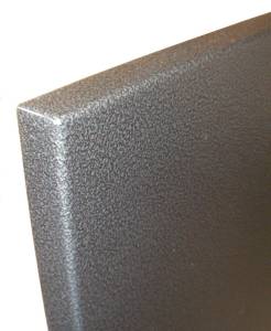

Mir ist im Baumarkt Hammerschlag Lack aufgefallen, welchen es auch in Weiß gibt. Das wäre auch mal eine Option. Hat damit schon jemand gearbeitet? Da das ganze nicht gesprüht werden kann, frage ich mich wie das mit Schlierenbildung ist?
Hier ein Beispiel Bild, allerdings in Grau/schwarz:

Hammerschlaglack hab ich noch nie benutz. Nachteil ist denke ich das man da schlecht was ausbessern kann. Benutze meistens 2 K Lack mit der Sprühpistole.
