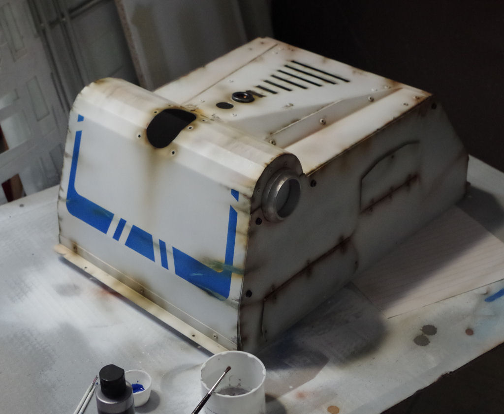

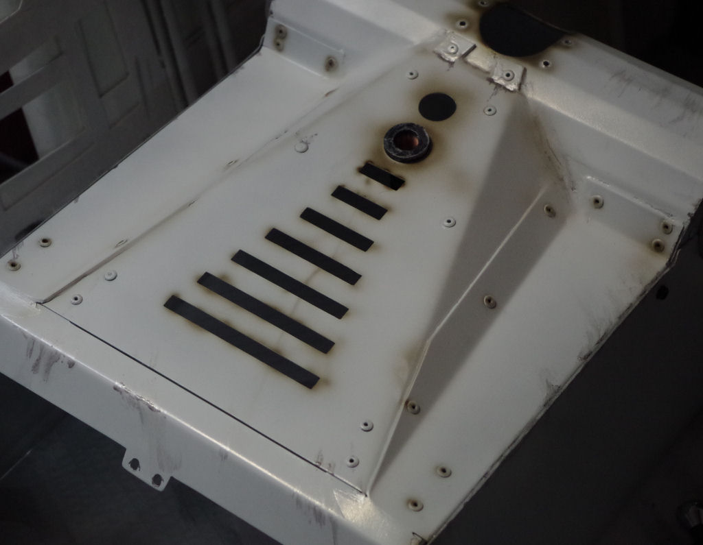

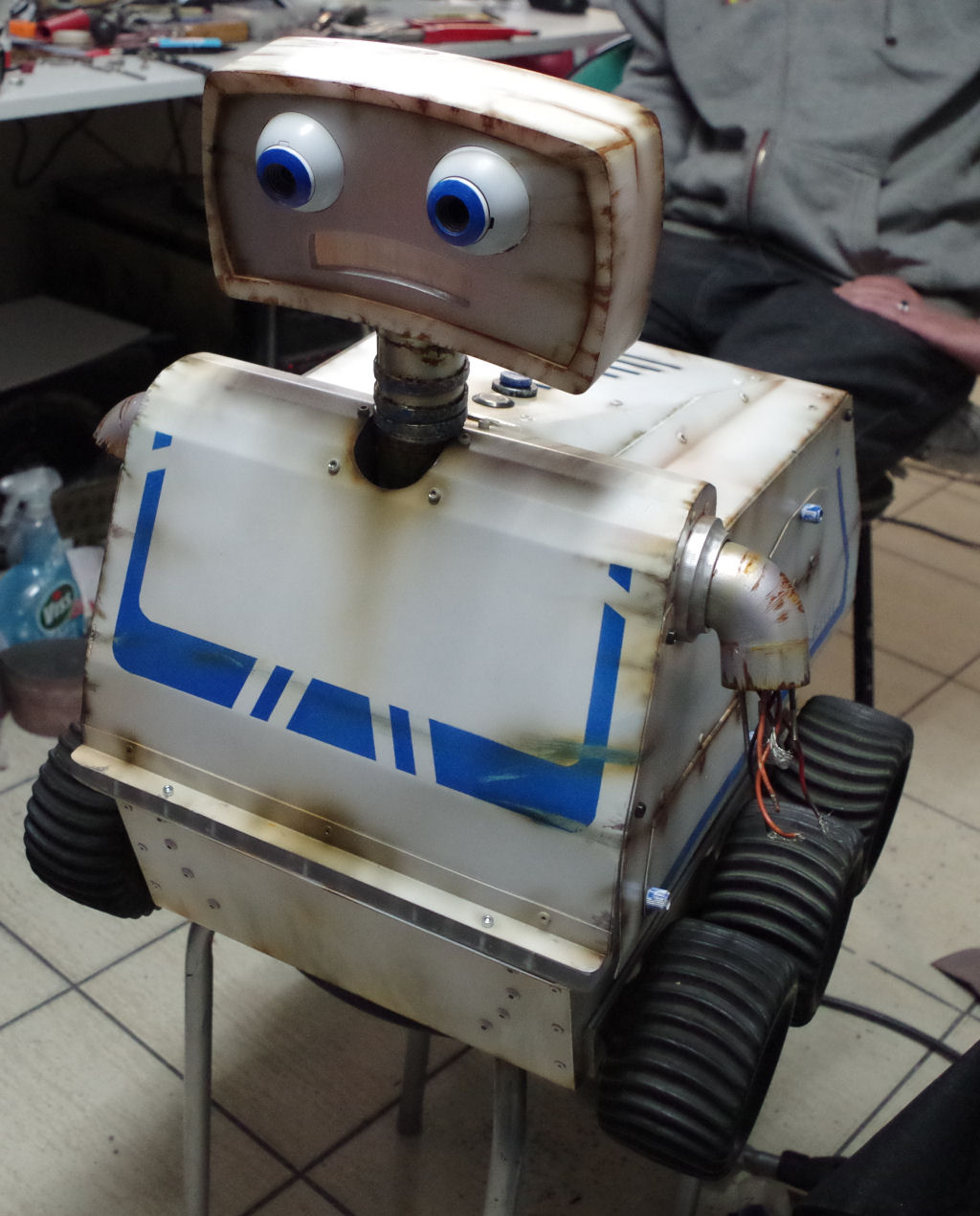

sieht gut aus. aber ali hat schon recht, das sieht iwie immer noch optisch zu neu aus ^^
Wednesday, July 13th 2016, 1:33pm
Sieht gut aus! Hätte mich aber sehr gefreut wenn ihr den manisch depressiven Roboter Marvin gebaut hättet :D
Posts: 463
Wednesday, July 13th 2016, 6:56pm

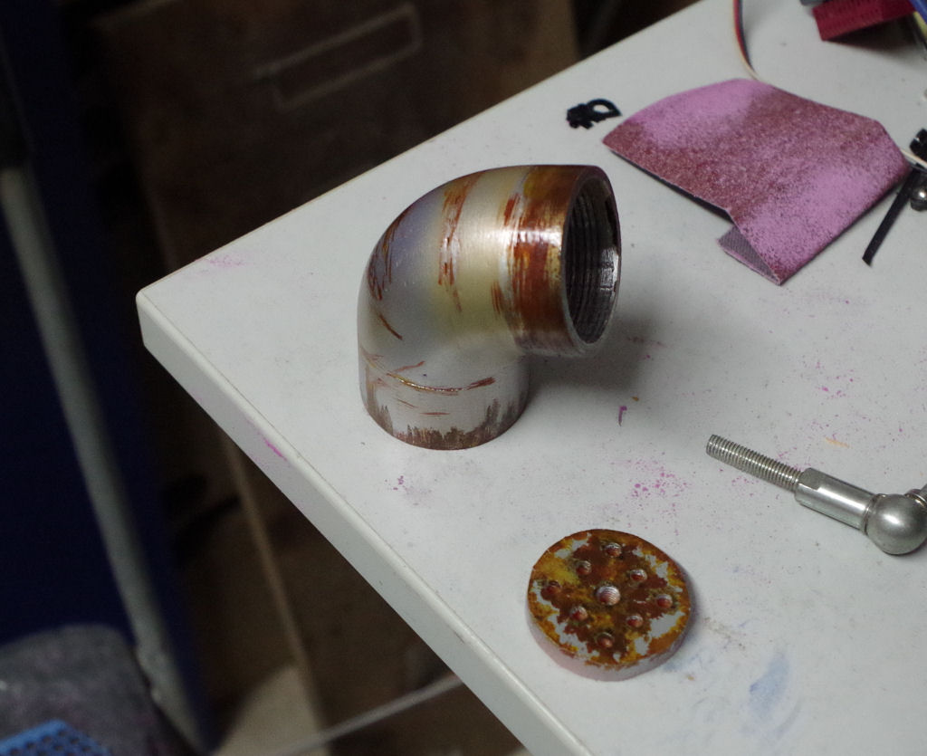

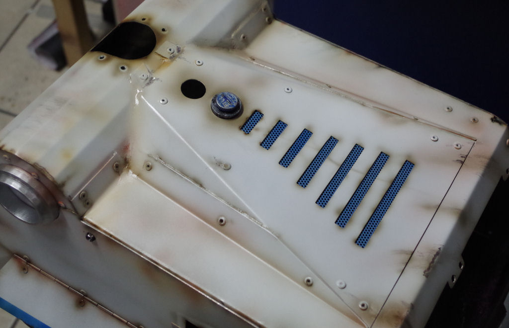

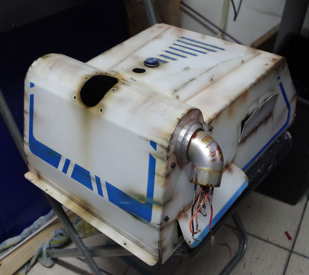

rost schaut gut aus, aber glanz passt irgendwie nicht.
Bin gespannt wie es später im gesamten aussieht.
Denke Rost sollte passen an manchen Stellen, evtl. würde es mit camouflage und im extrem used look besser wirken, als mit grau und Rost.
JAJA, ist ja gut, habs verstanden mehr Rost und noch mehr traurig und klar das Marvin nen Marvin will.....was auch sonst.. :D
Hehehe aber im Ernst....sind ja noch gar nicht fertig mit dem Lack.... :phat:

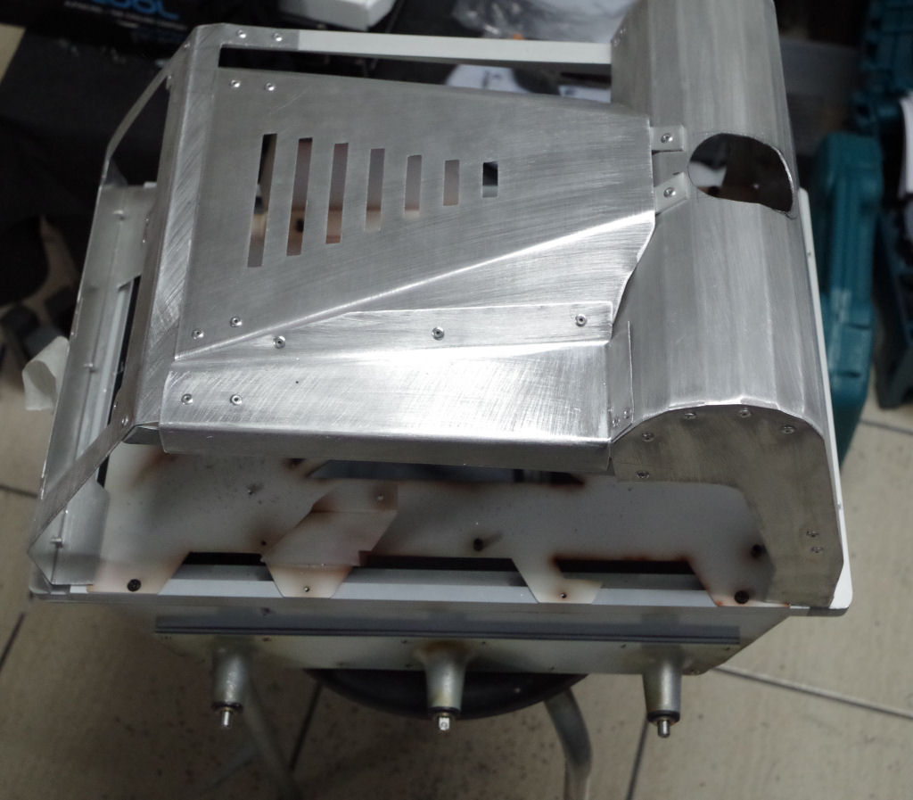

Und direkt wieder ein Update:

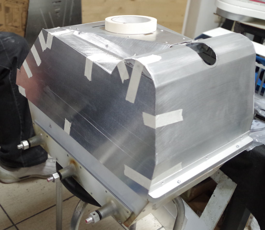

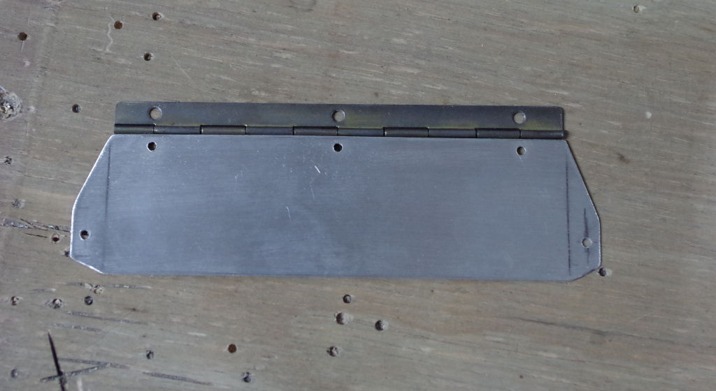

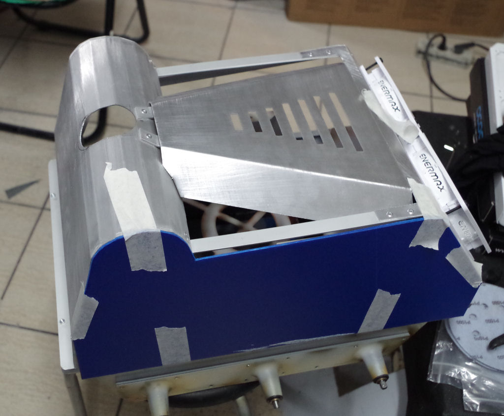

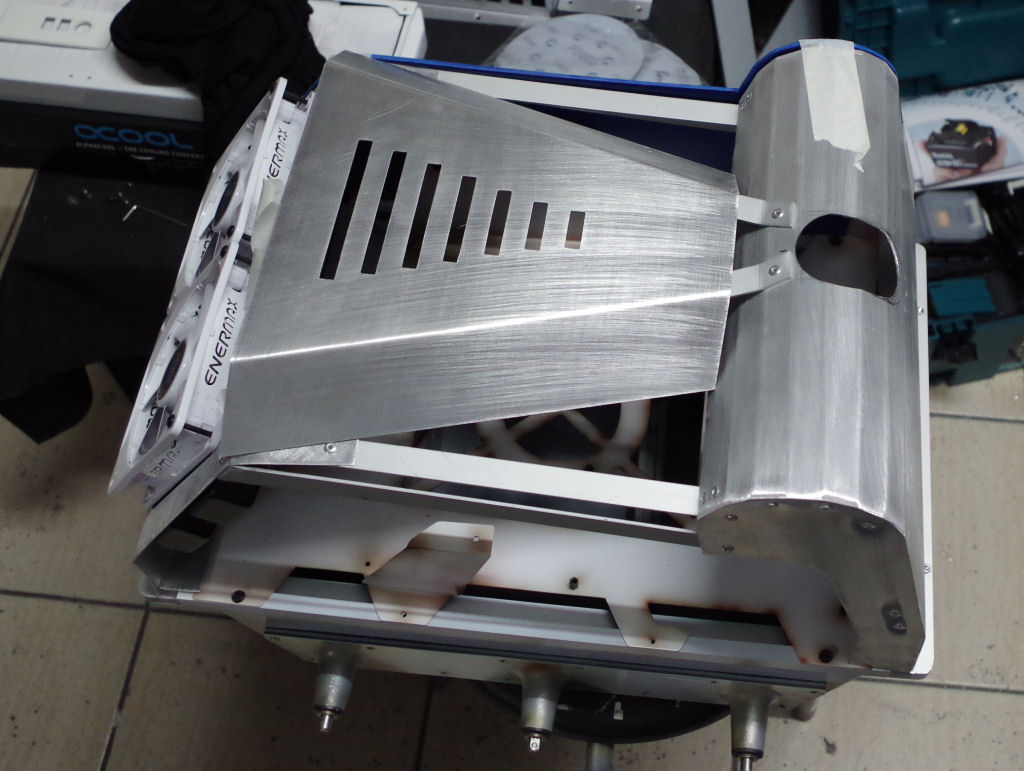

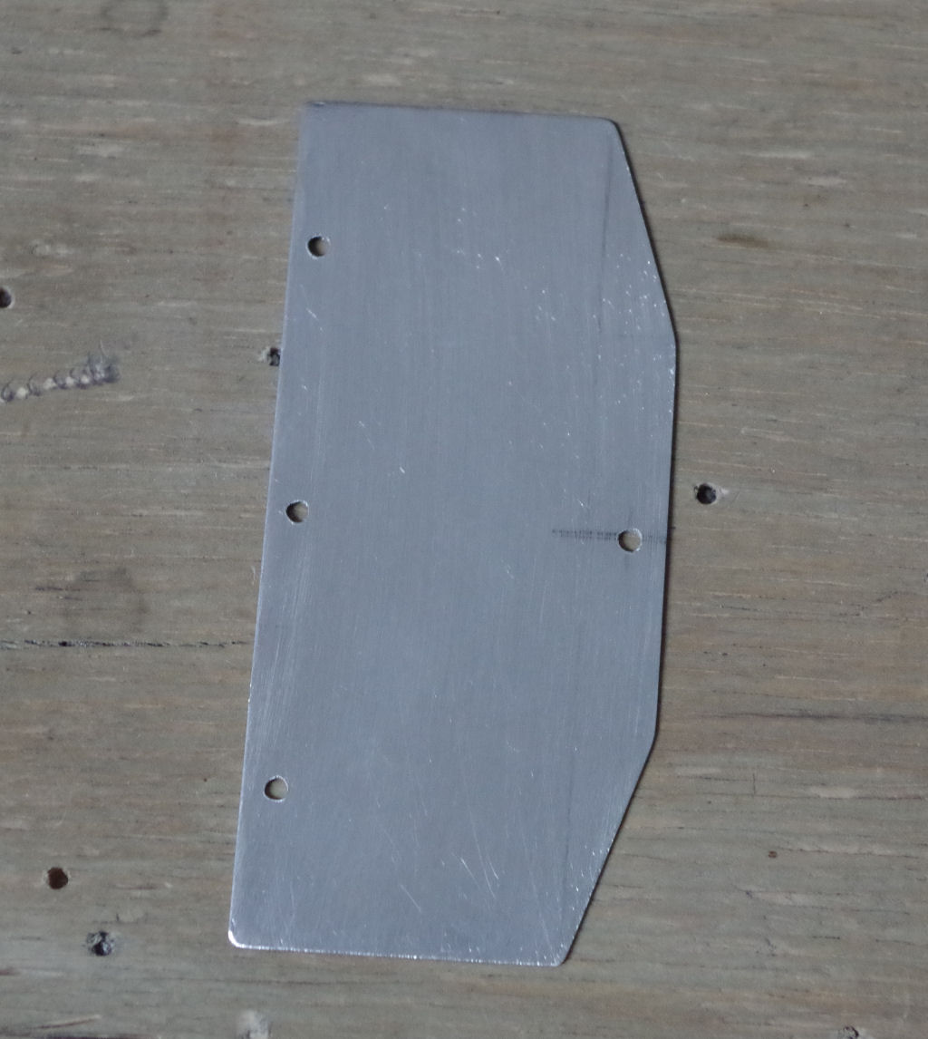

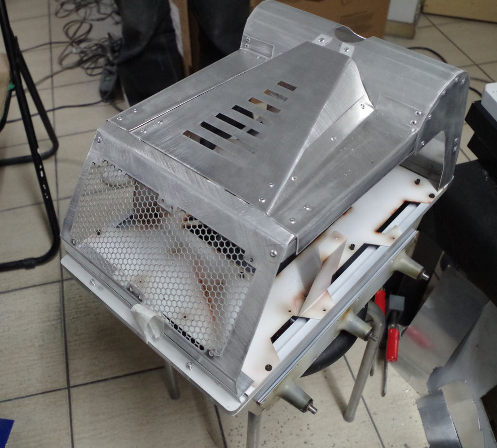

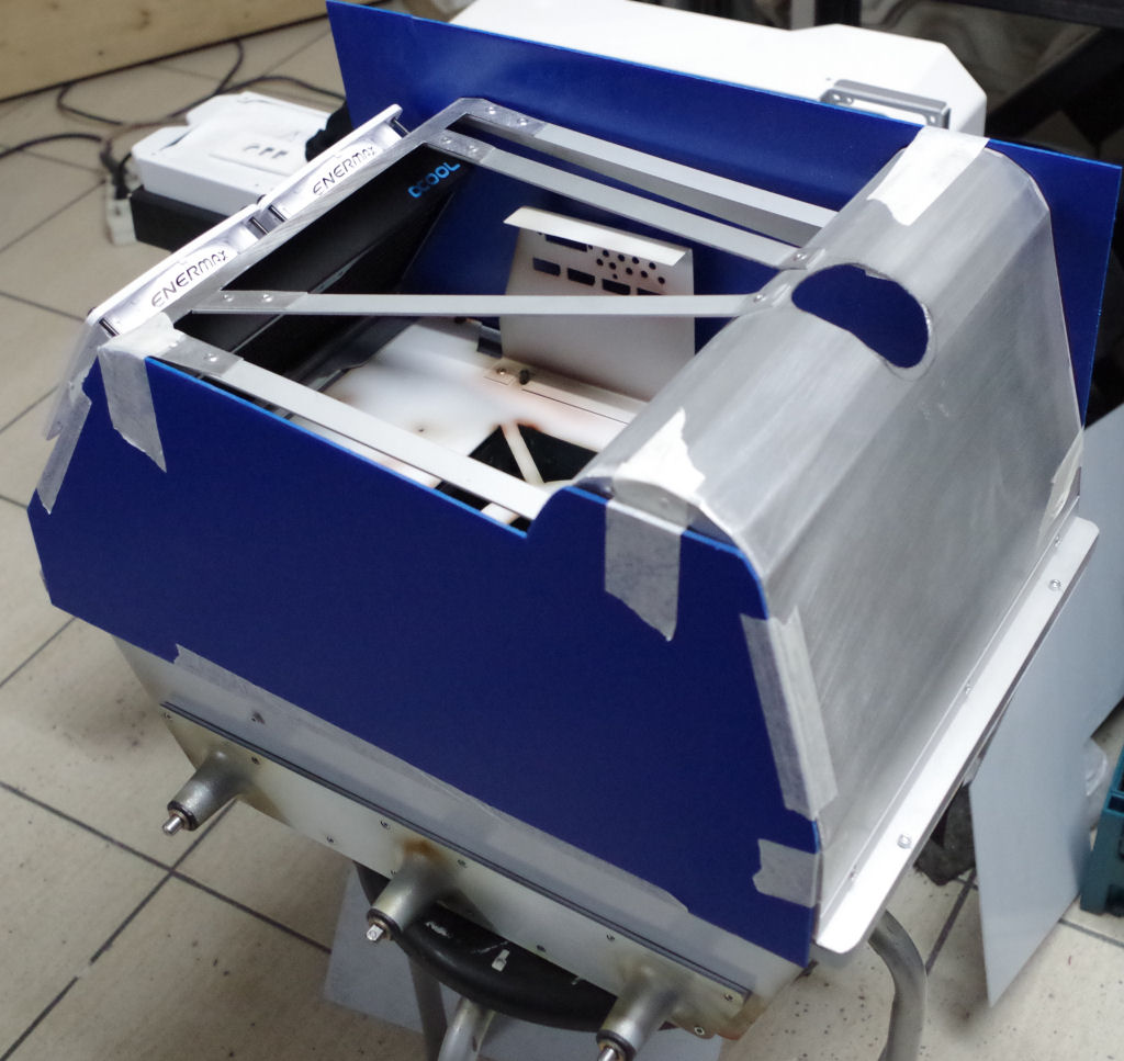

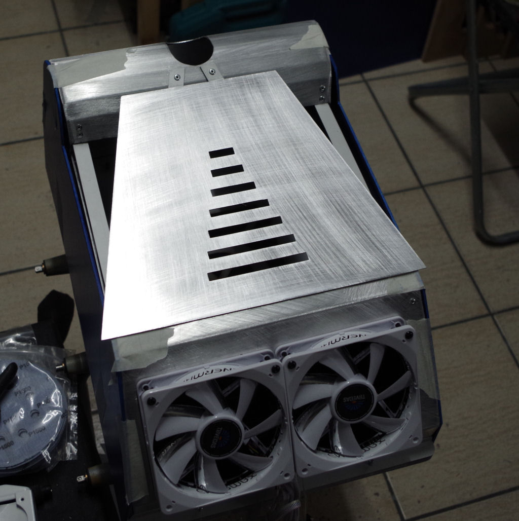

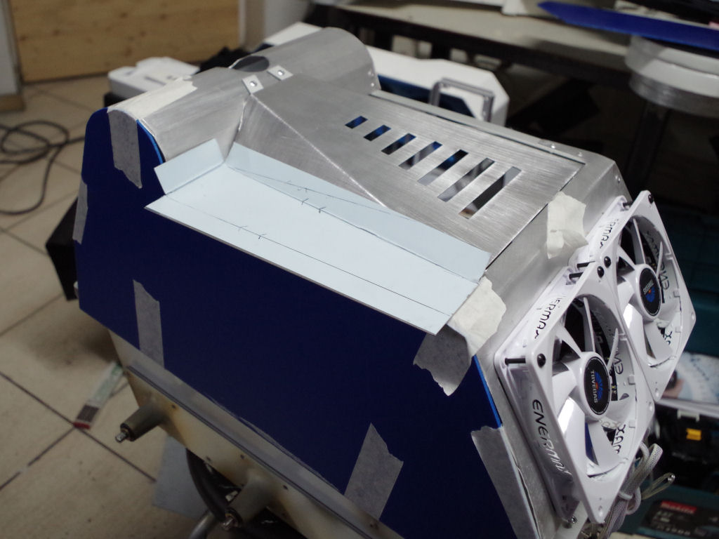

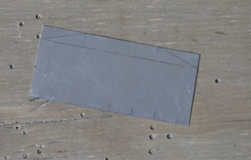

In den letzten Tagen haben wir schonmal angefangen die Seitenteile für das Case vorzubereiten....daher haben wir uns erstmal ein paar Schablonen aus Kunststoff zurechtgeschnitten, nach deren Vorlage wir dann später die richtigen Seitenteile aus Alu herstellen werden.....

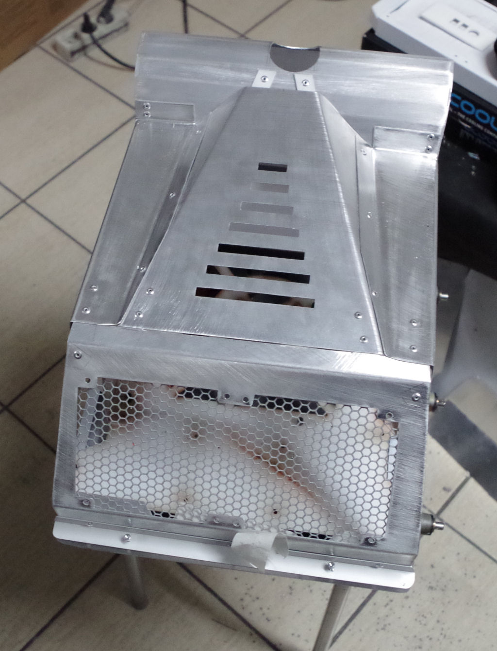

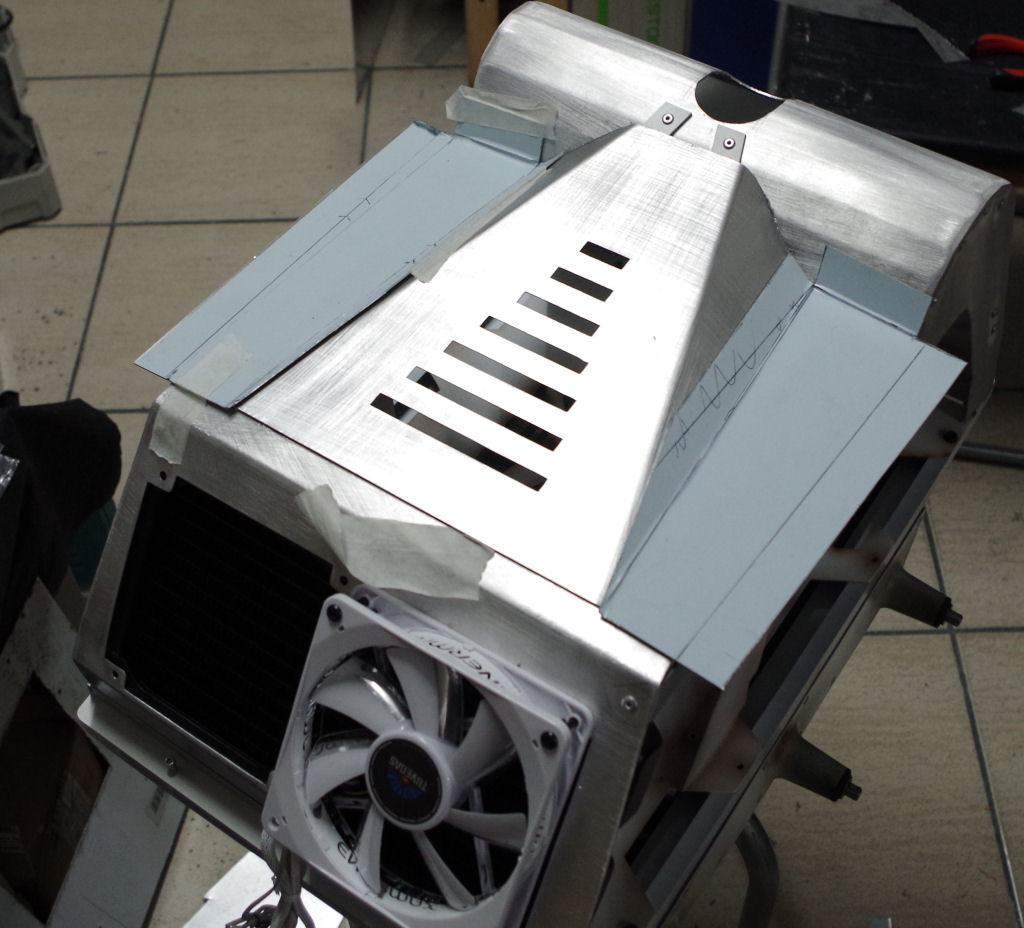

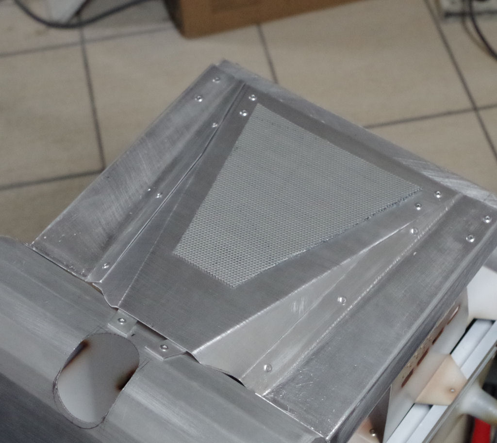

Nebenher haben wir dann auch mit dem Deckelaufbau begonnen. Erstmal haben wir einen kleinen Grill und ein paar weitere Kleinteile zurechtgeschnitten und in eine passende Form gekantet.....so das wir anschliessend alles miteinander vernieten konnten....

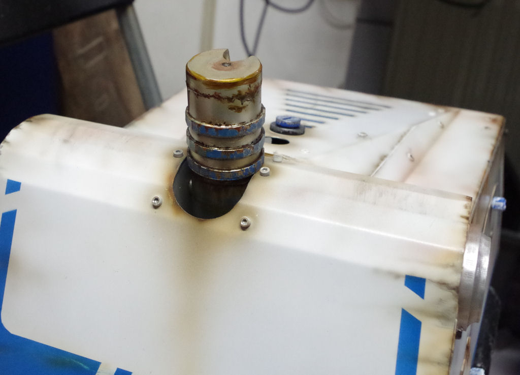

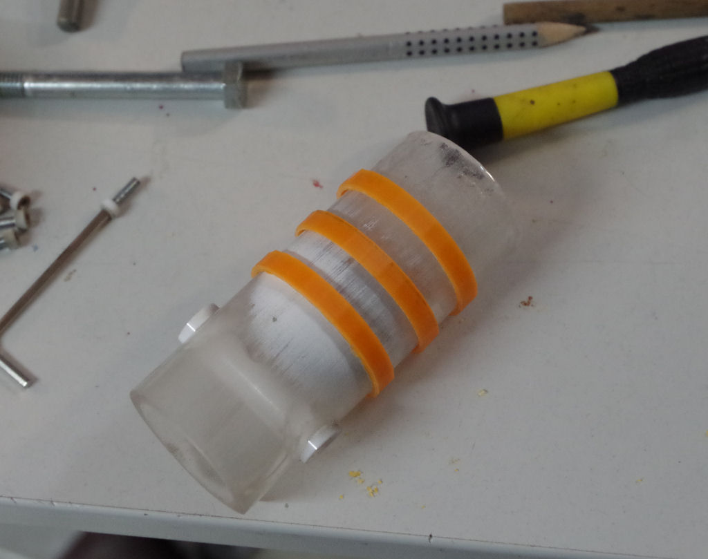

Als nächstes geht es dann erstmal mit den Alu-Seitenteilen weiter, nebenher werden wir schonmal den Druckprozess für einige Kopfteile gestartet und dafür gesorgt das wir den Hals montieren können....

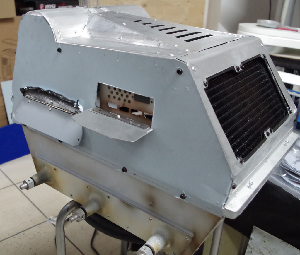

Das Ende der Pro Mod Season 4 kommt immer näher......daher auch direkt wieder ein update.....

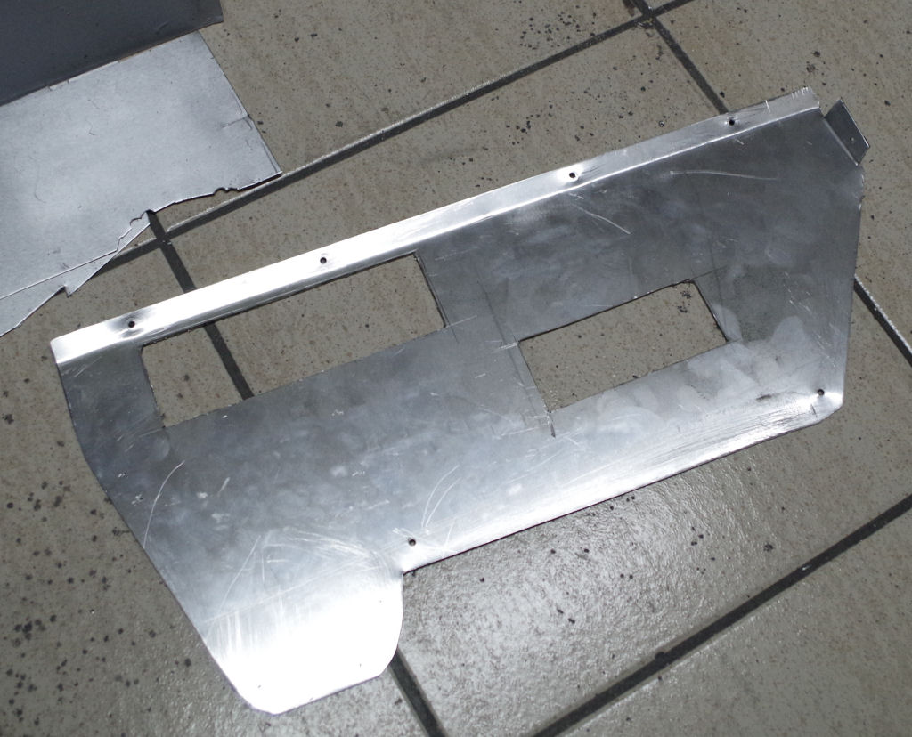

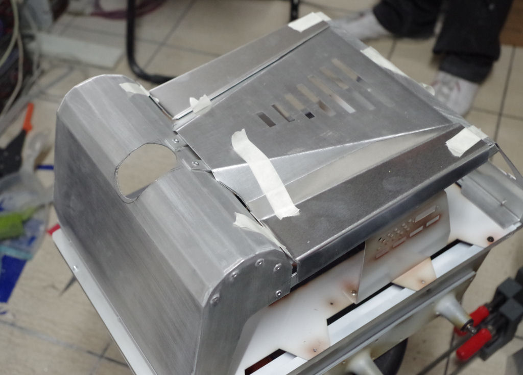

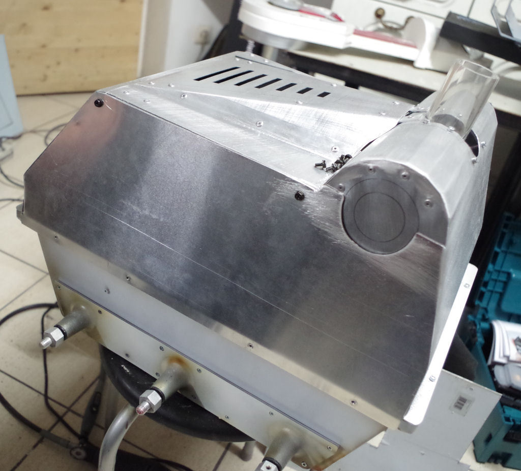

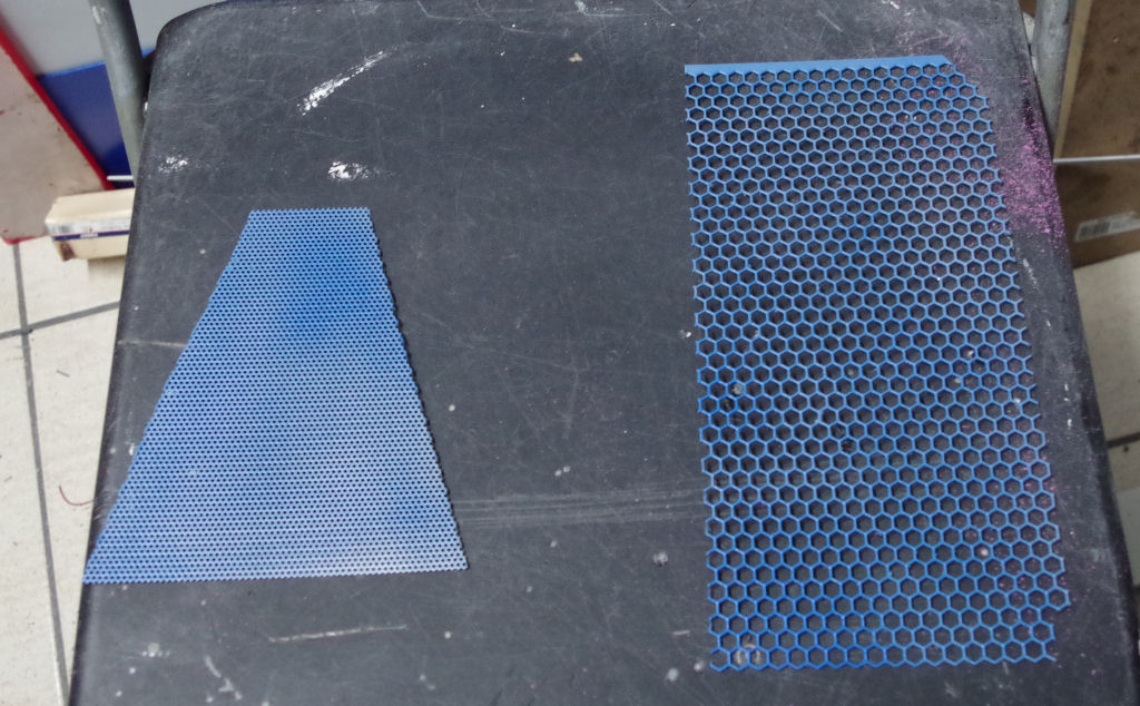

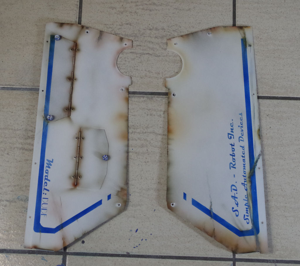

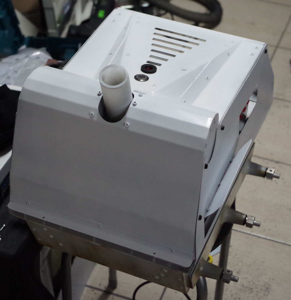

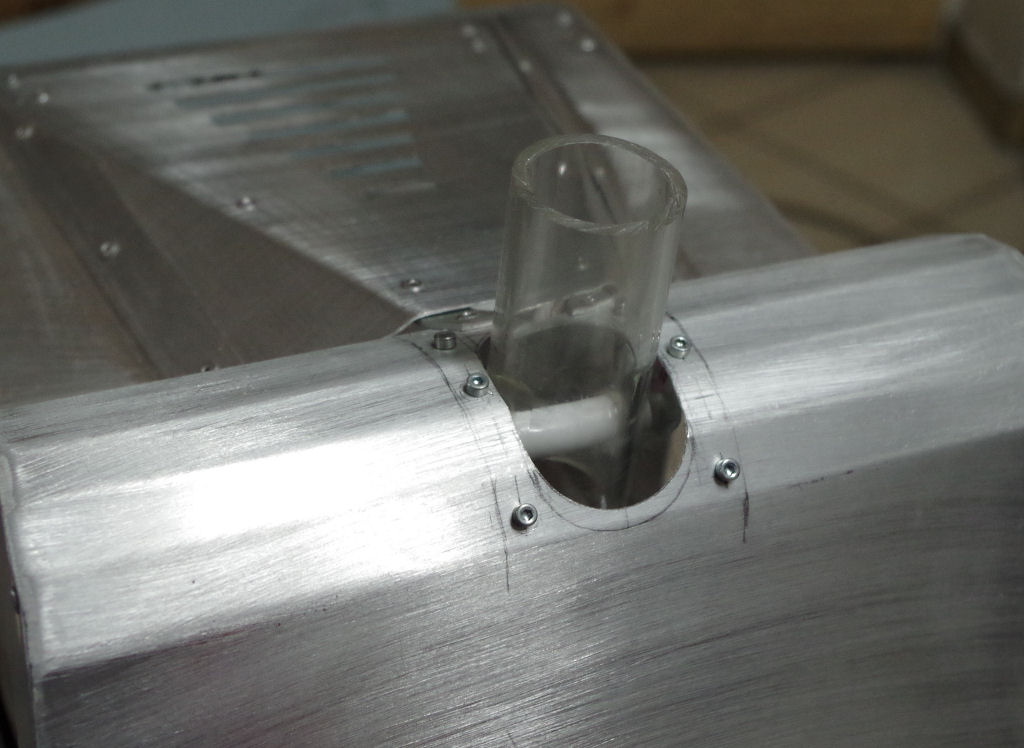

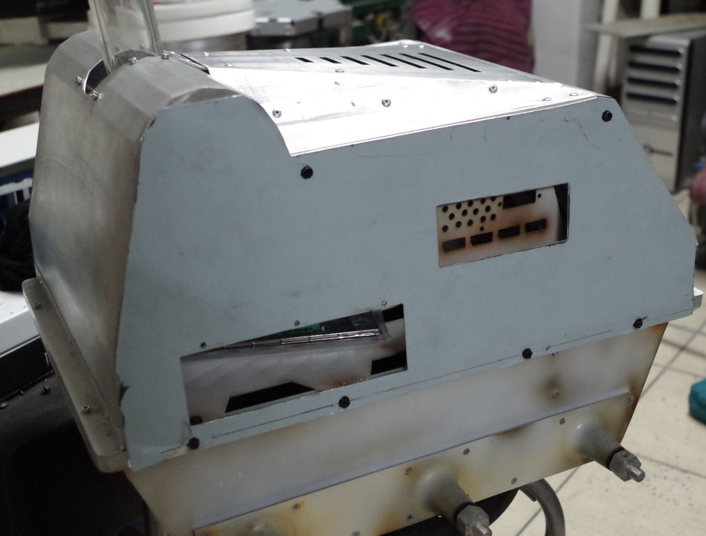

Wie angekündigt ging es hier erstmal damit weiter dass wir die Seitenteile ausgeschnitten haben, anschliessend haben wir sie erstmal provisorisch am Case befestigt um uns dann als nächstes um die Verschraubung zu kümmern....

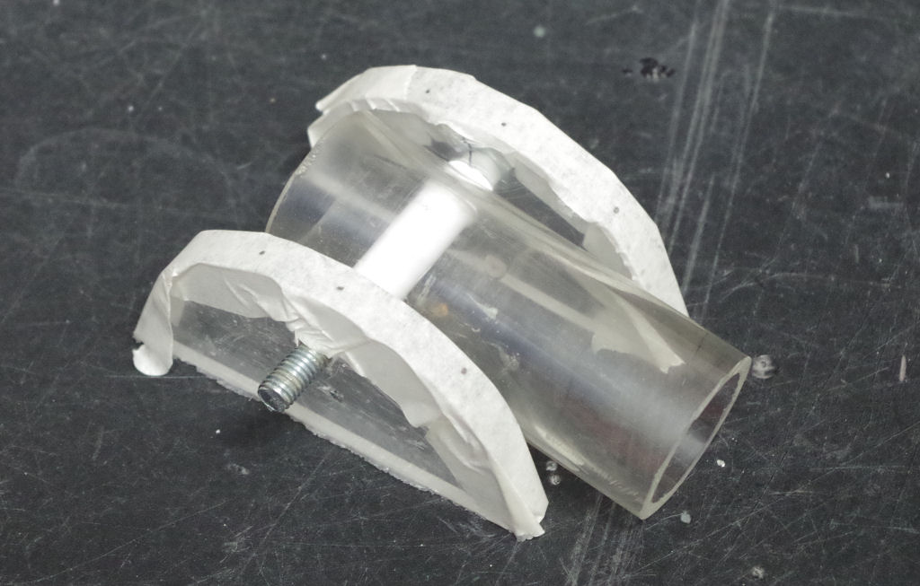

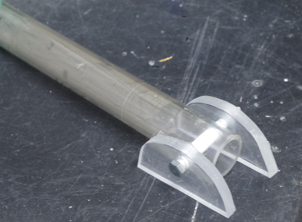

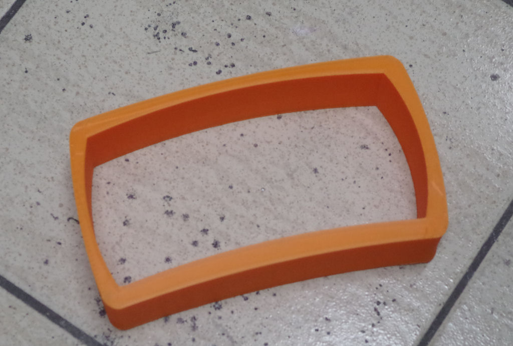

Anschliessend haben wir dann erstmal ein paar Plexiteile ausgeschnitten die wir für die Befestigung des Halses nehmen werden. Daher haben wir auch erstmal einige Löcher gebohrt und Gewinde geschnitten damit wir dann alles im Gehäuse montieren konnten....

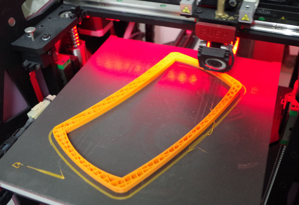

Den Druckprozess für die ersten Kopfteile ist auch gestartet so dass wir möglichst bald mit der Nachbearbeitung loslegen können....

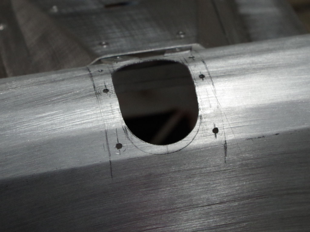

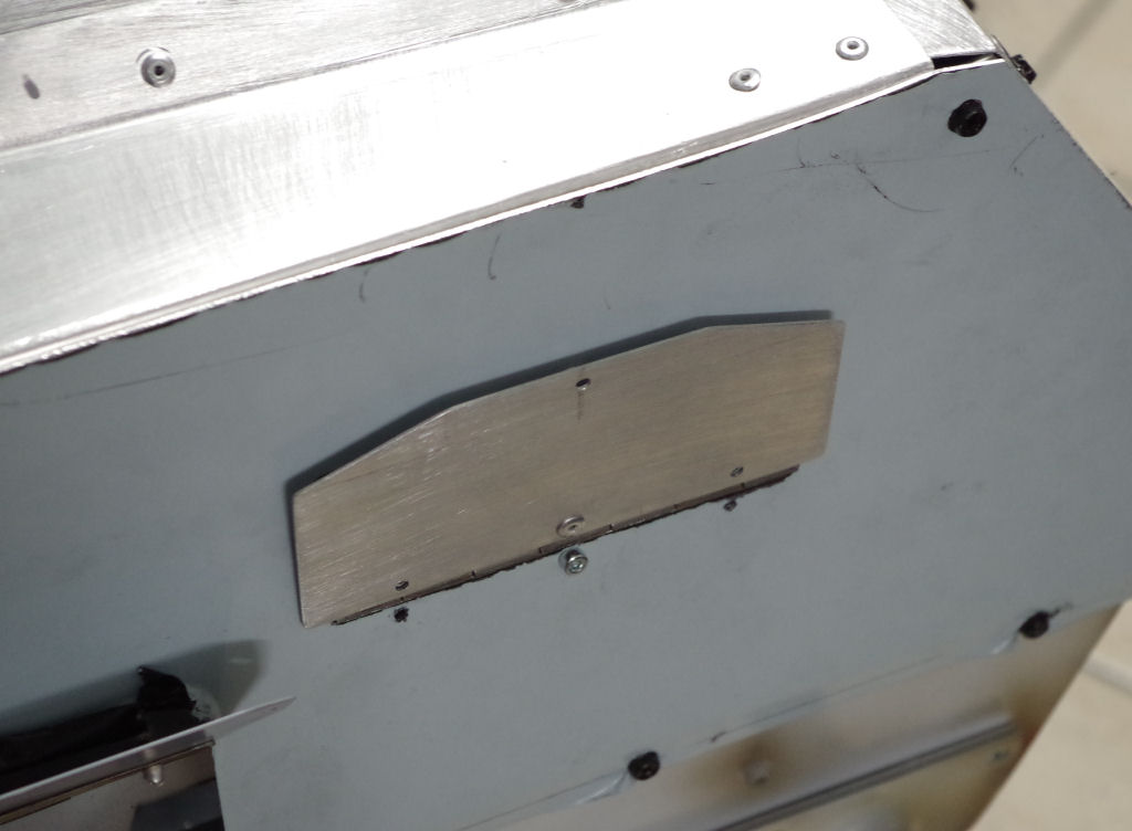

Abschliessend haben wir dann noch einige Öffnungen in eines der Seitenteile geschnitten. Die werden wir nutzen um Zugriff auf die Anschlüße zu bekommen ohne das Seitenteil abnehmen zu müssen. Gleichzeitig haben wir schonmal ein paar Kleinteile zurechtgeschnitten die wir dann später als Abdeckung für die Anschlüsse nutzen werden, wenn das Teil mal durch die Gegend fährt.....

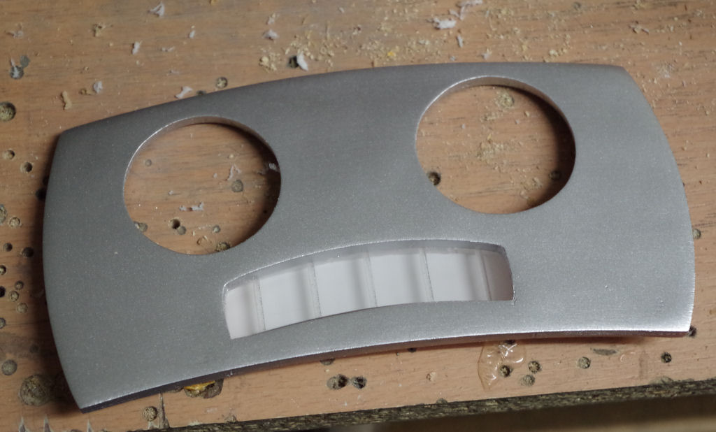

Noch 1 Tag bleibt zum basteln......
Daher auch heute wieder ein kleines Update zum Fortschritt....

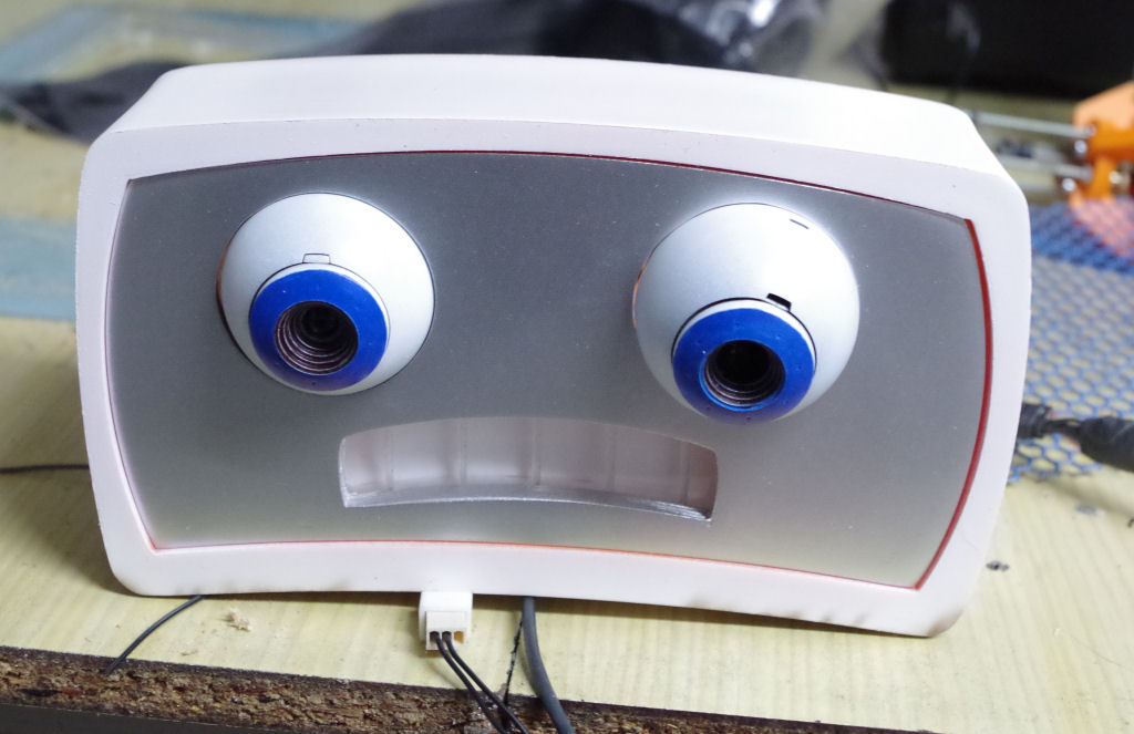

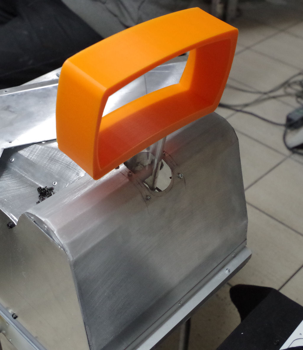

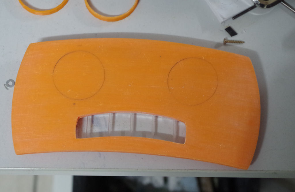

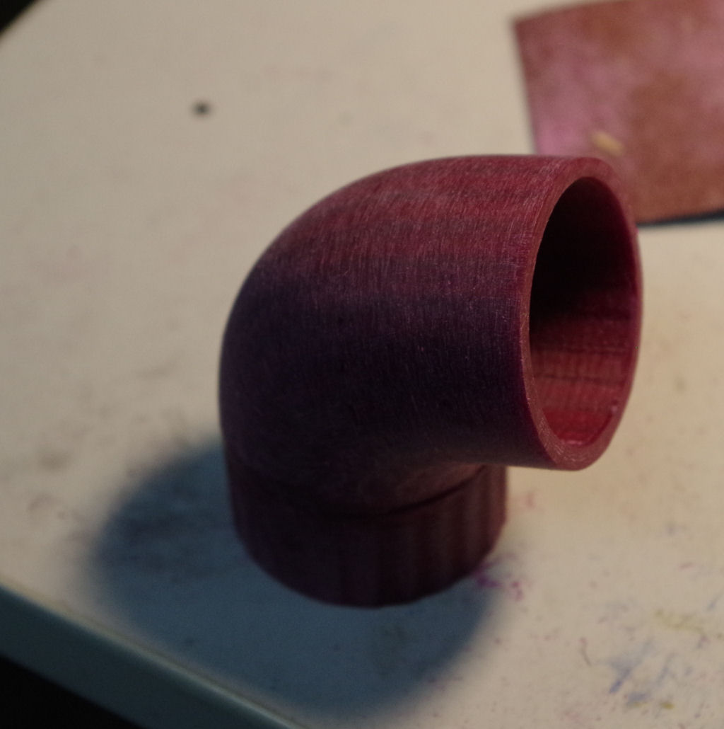

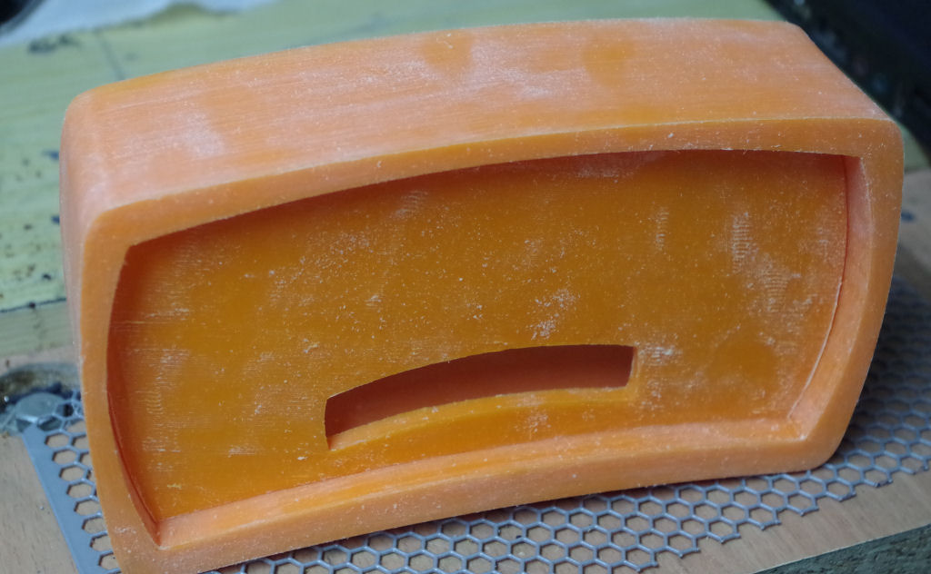

Der Rohling für den Kopf ist gedruckt...so das wir mit der Nacharbeit loslegen können.....

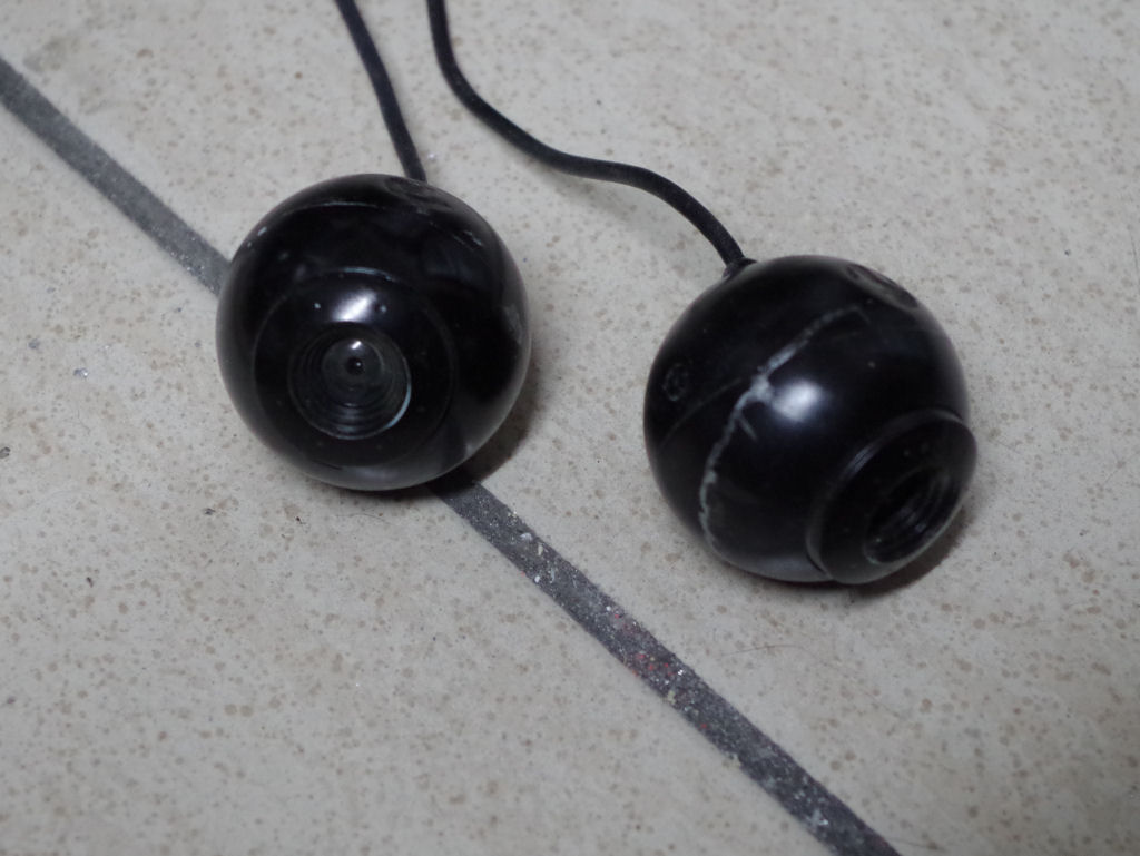

Für die Augen werden wir wohl auf Webcams zurückgreifen....da hatten wir noch 2 identische rumliegen die sich perfekt eignen....

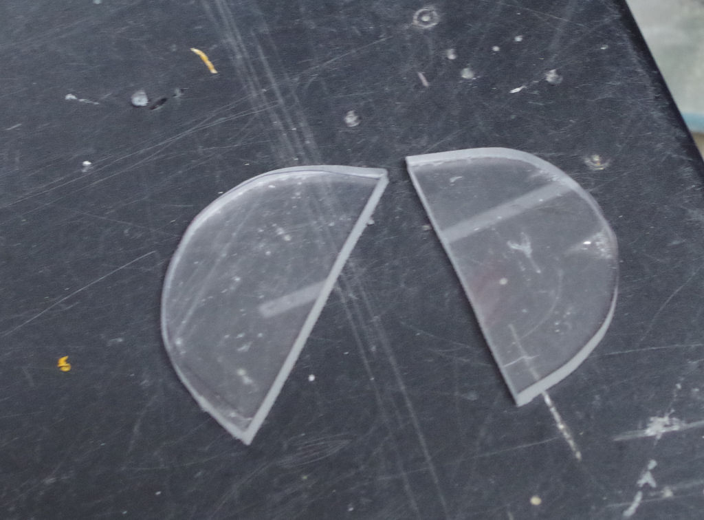

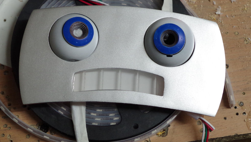

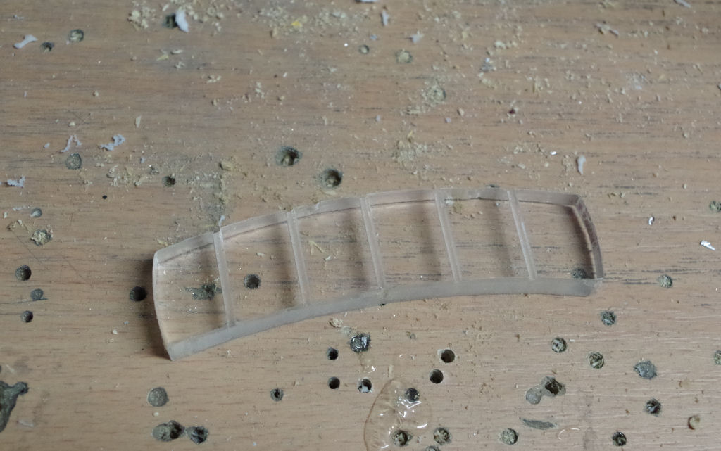

Für die Zähne haben wir schonmal ein Stück Plexiglas ausgeschnitten und graviert so das es nur noch ein wenig Lack auf der Rückseite braucht und dann an der Frontplatte befestigt werden kann.....
Die ersten Teile für die Armstümpfe haben wir dann auch schonmal vorbereitet und mit deren Hilfe auch direkt die Seitenteile überarbeitet...so dass auch alles vernünftig passt.....

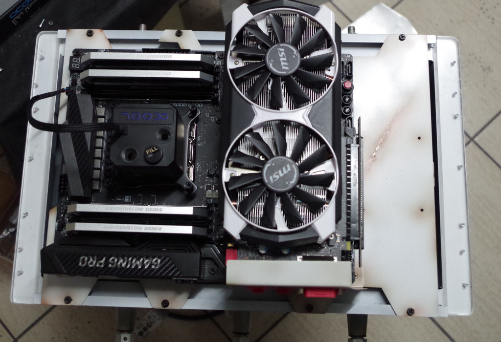

Nebenher haben wir auch die Hardware vorbereitet so das der Einbau schnell und Einfach über die Bühne gehen kann....

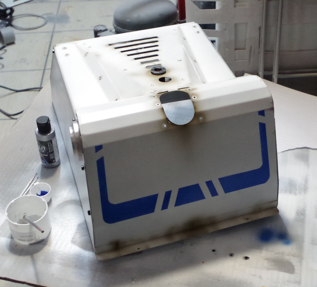

Und zu guter letzt haben wir dann noch ein paar Löcher für Fillport, Powertaster usw. gebohrt und anschliessend schonmal angefangen das Oberteil zu lackieren.....

Wird der Kopf nur geschliffen undpoliert, als bleibt Print pur?
Soll sich der Kopf bewegen können, da der Ausschnitt im Case etwas größer ist?
Posts: 463
Monday, July 18th 2016, 5:47pm
Also, geschliffen wird der kopf noch damit er dann anschliessend Lack kriegen kann ansonsten hast du das schon richtig erkannt....der hals soll beweglich bleiben damit er den Kopf auch schön hängen lassen kann.... :D

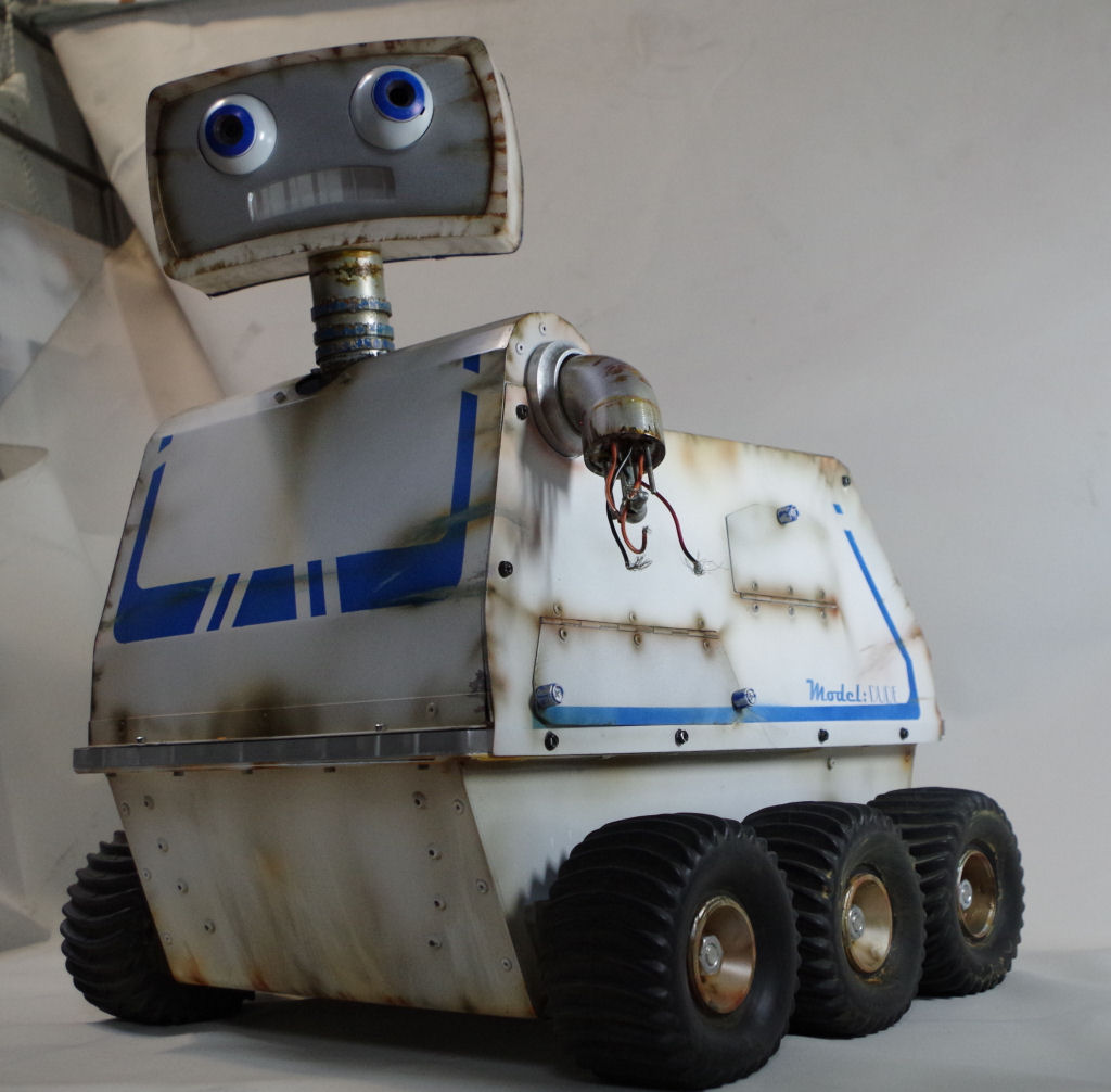

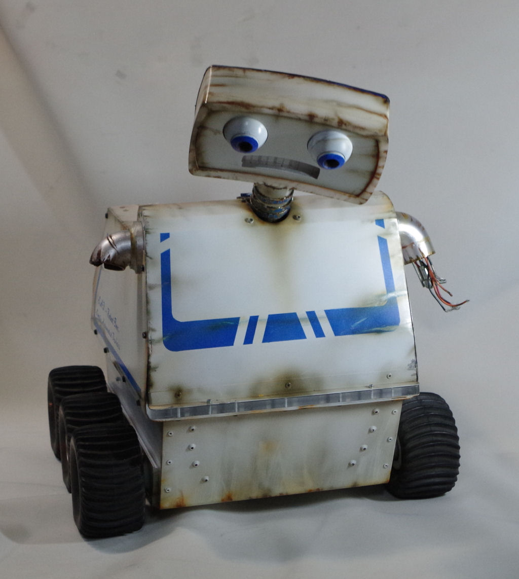

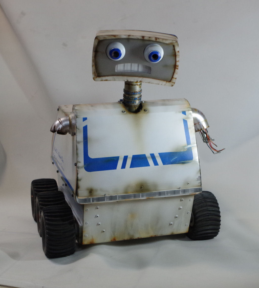

Letzter Tag der MSI Pro Mod Season 4 , Zeit für das letzte Update:
Wie ihr euch denken könnt haben wir noch ein wenig Programm gehabt am letzten Tag bevor wir dann endlich die finalen Bilder schiessen konnten.
Aber bevor es die gibt....gibt es erstmal ein 2 teiliges Update....erstmal alles was wir gestern nach dem letzten Update erledigt haben und dann die Bilder von heute....
Gestern:

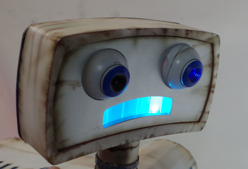

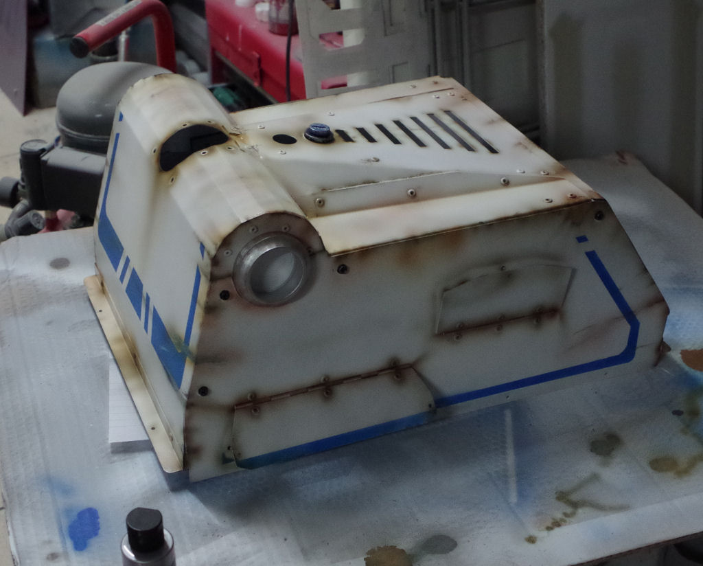

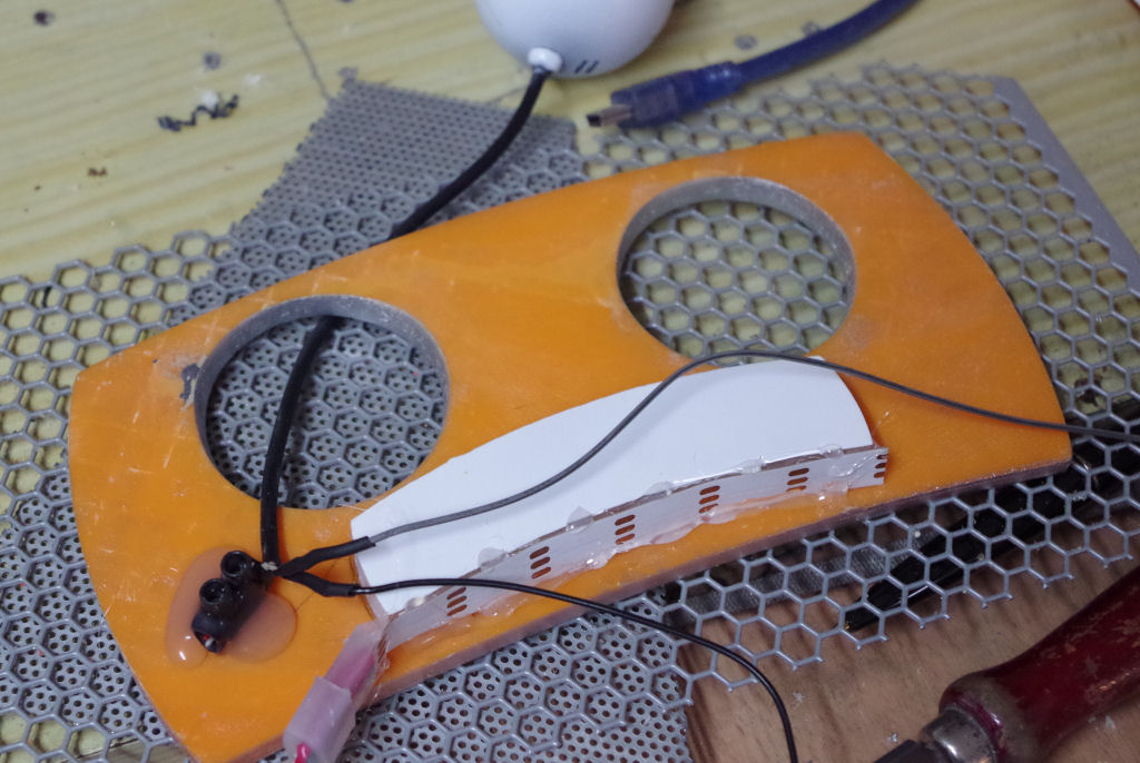

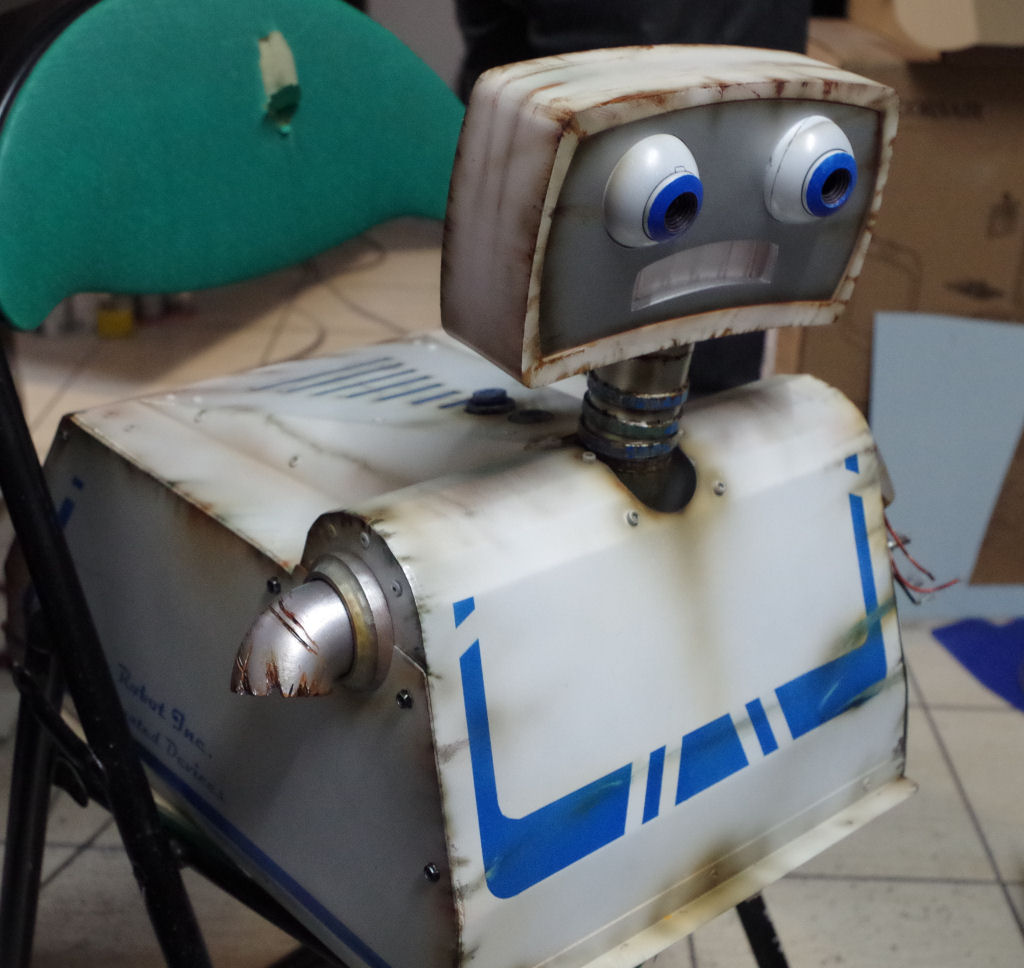

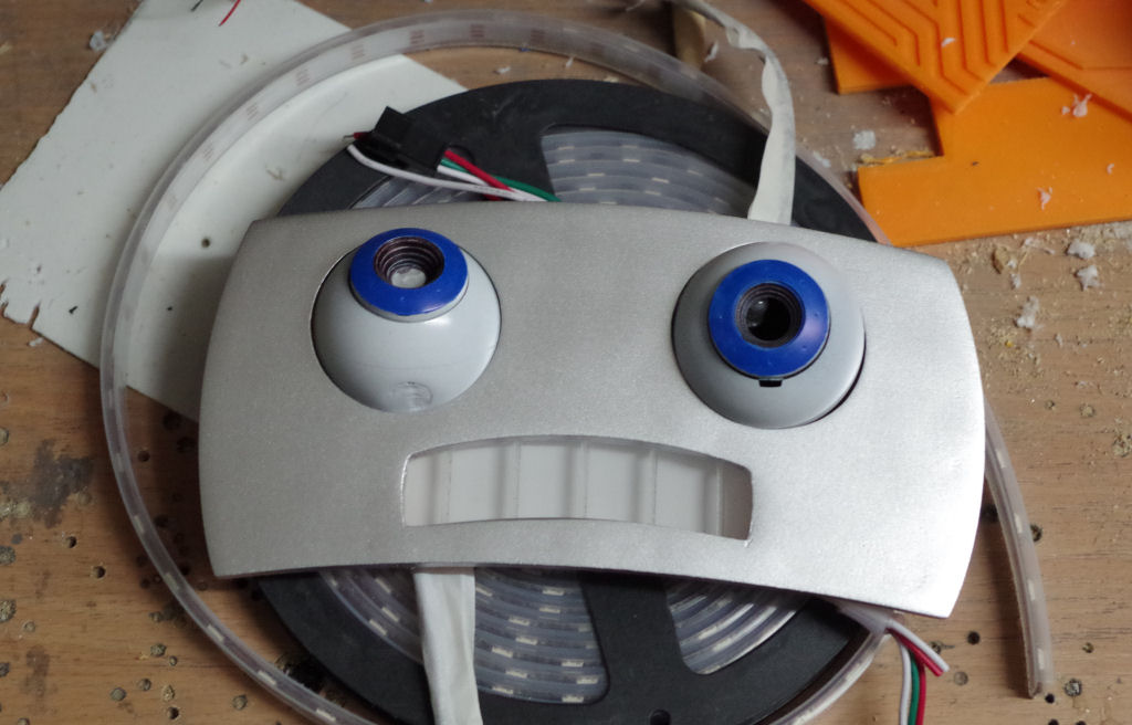

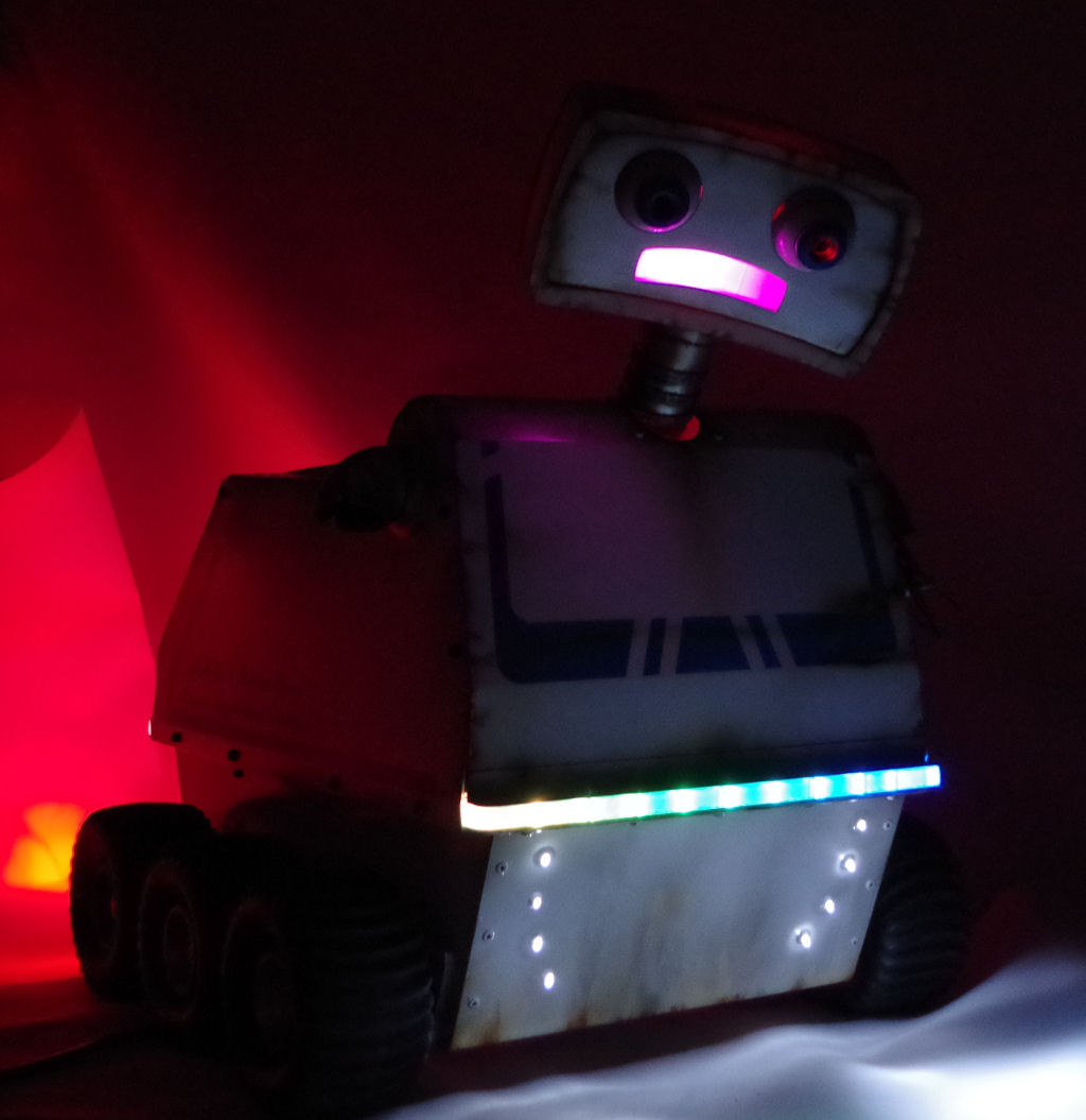

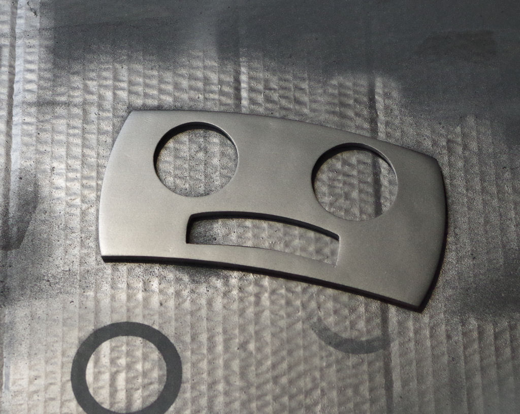

Eines der Dinge die wir gestern nach dem Update noch erledigt haben war es dass wir das Gesicht lackiert haben, einfach weil wir nach dem trocknen des Lackes noch die Augen, Zähne und LEDs montieren müssen....
Wie ihr vielleicht bemerkt habt is eines der Augenlöcher ein bißchen größer als das andere, das liegt einfach daran das dieses Auge aus der Höhle fallen können soll und dafür musste die Öffnung einfach etwas größer werden damit das Auge auf der einen Seite gerade noch drinne hält, aber auf Wunsch auch einfach an seinem Kabel baumeln kann.....

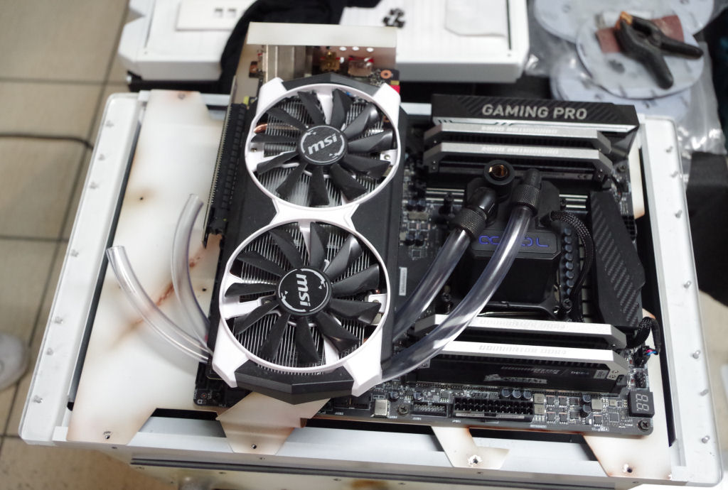

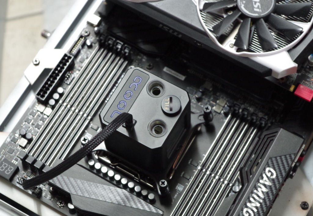

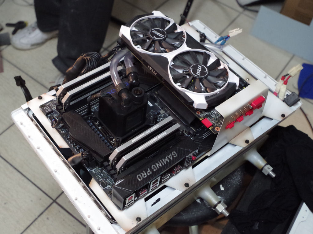

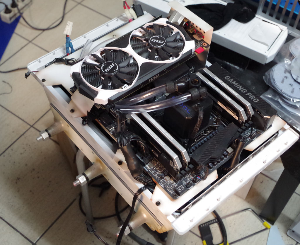

Nebenbei haben wir dann auch schonmal die komplette Elektronik & das Netzteil in der Bodenwanne montiert so das wir die Kabel schonmal verlegen konnten und jetzt nur noch ein paar lose Kabel haben die zum Kopf gehören.....
Natürlich haben wir dann auch noch einige Details für den Hals und die Armstümpfe vorbereitet die dann auch noch lackiert werden mussten....
Und zu guter letzt haben wir dann noch angefangen mehr Details auf den vorlackierten Body aufzubringen.....
Heute:

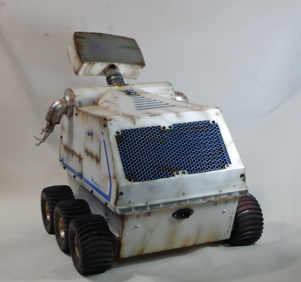

Heute mussten wir dann nur noch einige Kleinigkeiten erledigen bevor wir dann mit dem Zusammenbau und befüllen der Wakü loslegen konnten....

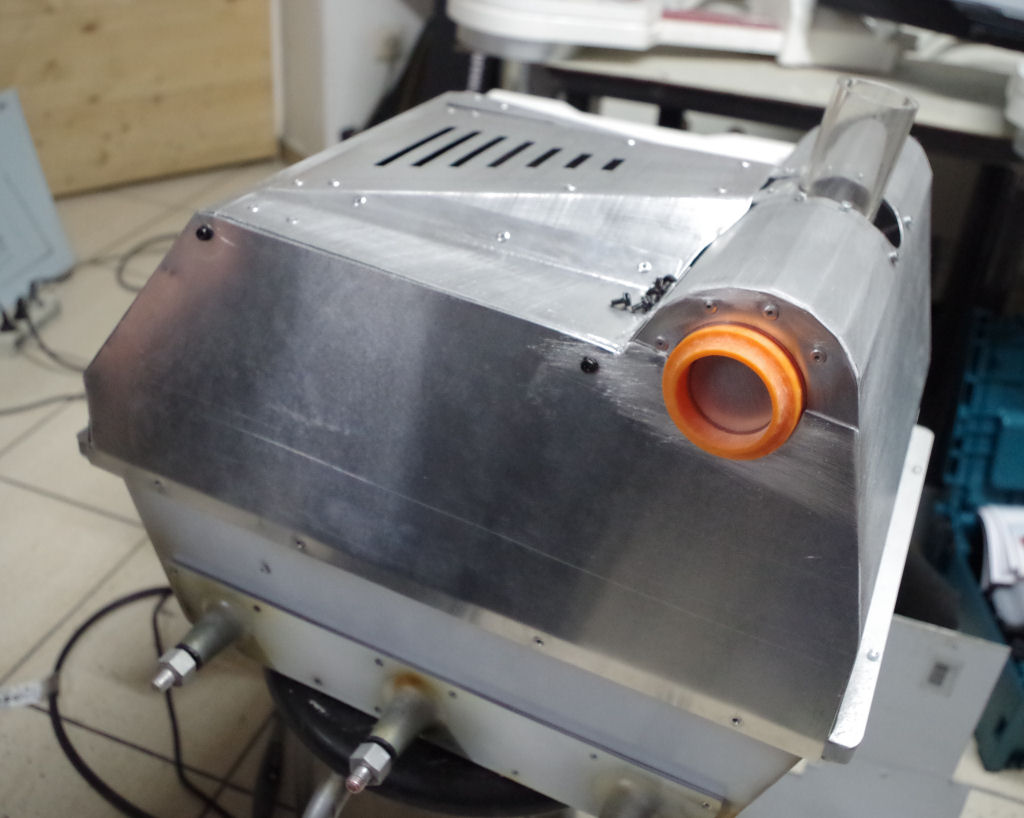

Unter anderem mussten wir noch die Armstümpfe zusammenbauen so das wir sie dann auch letztlich am Case montieren konnten. Die lackierten Mesh Teile haben wir dann auch schonmal im Oberteil befestigt und die Lackierung der Seitenteile musste auch noch fertig werden....

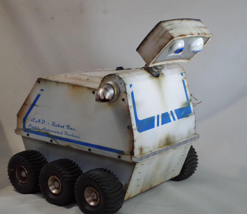

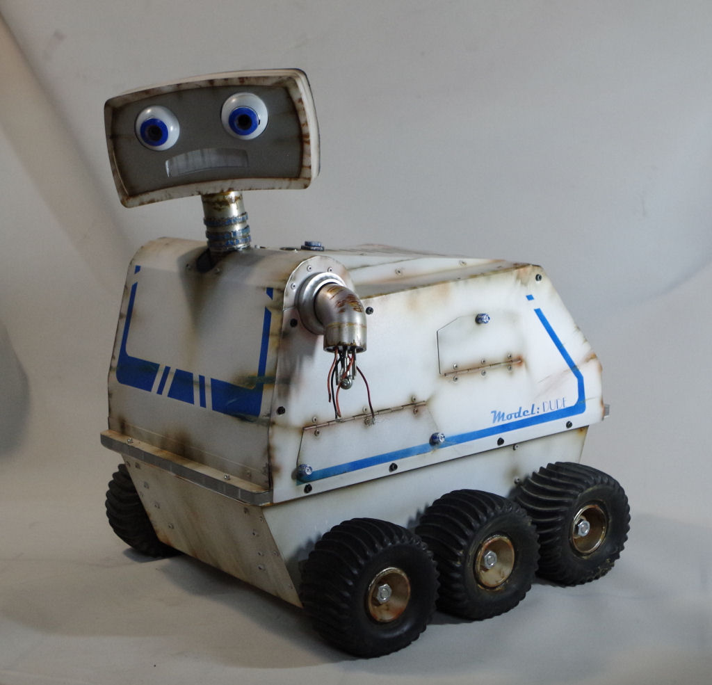

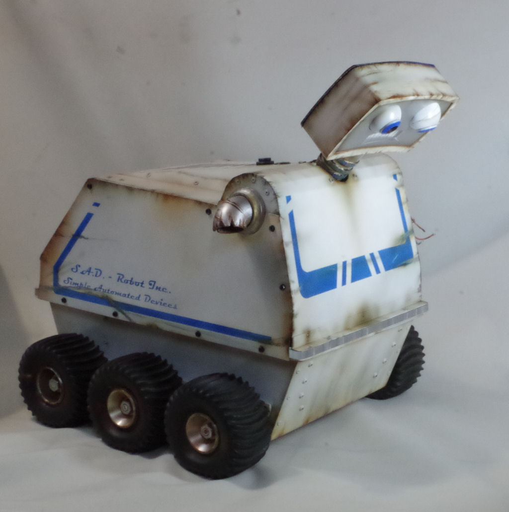

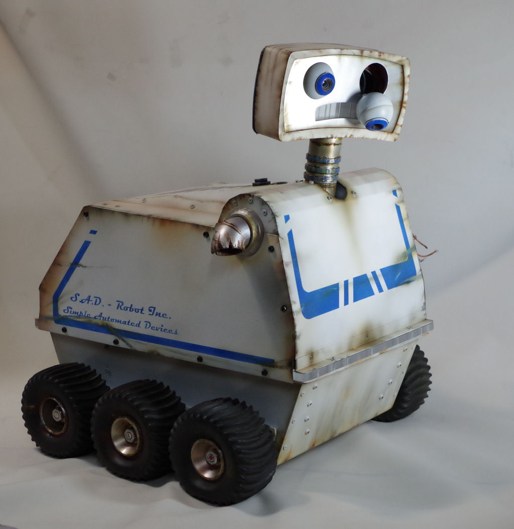

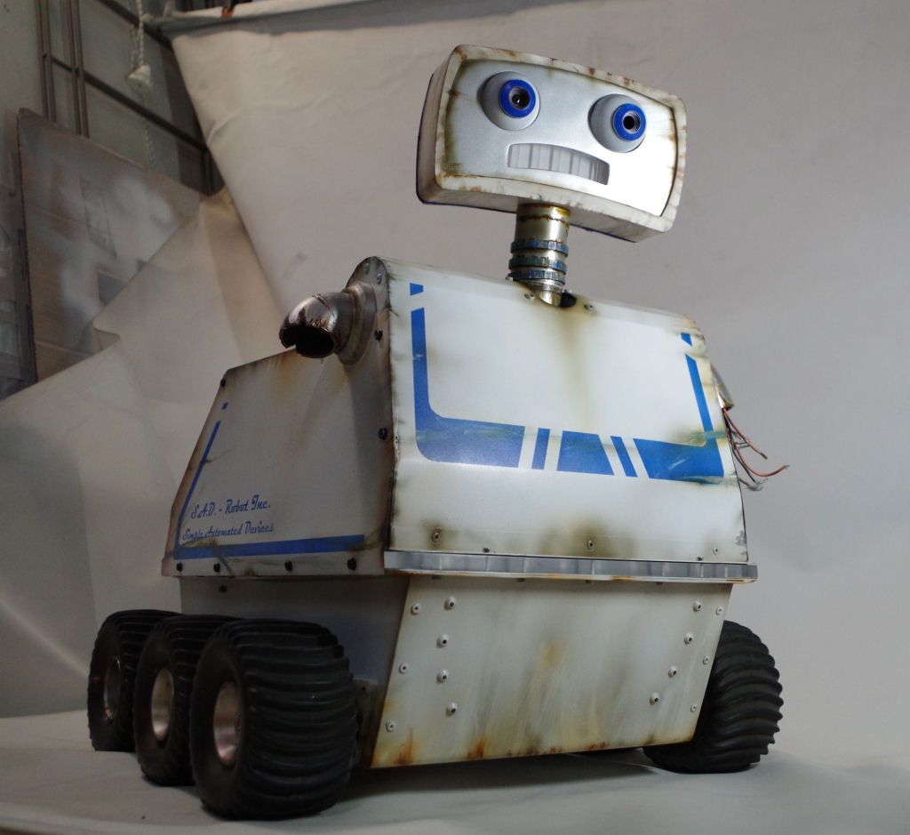

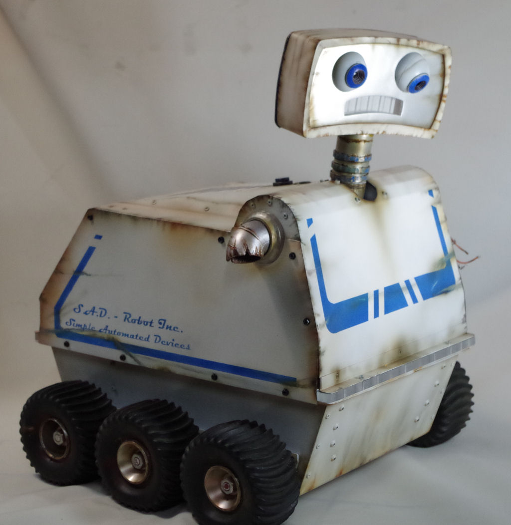

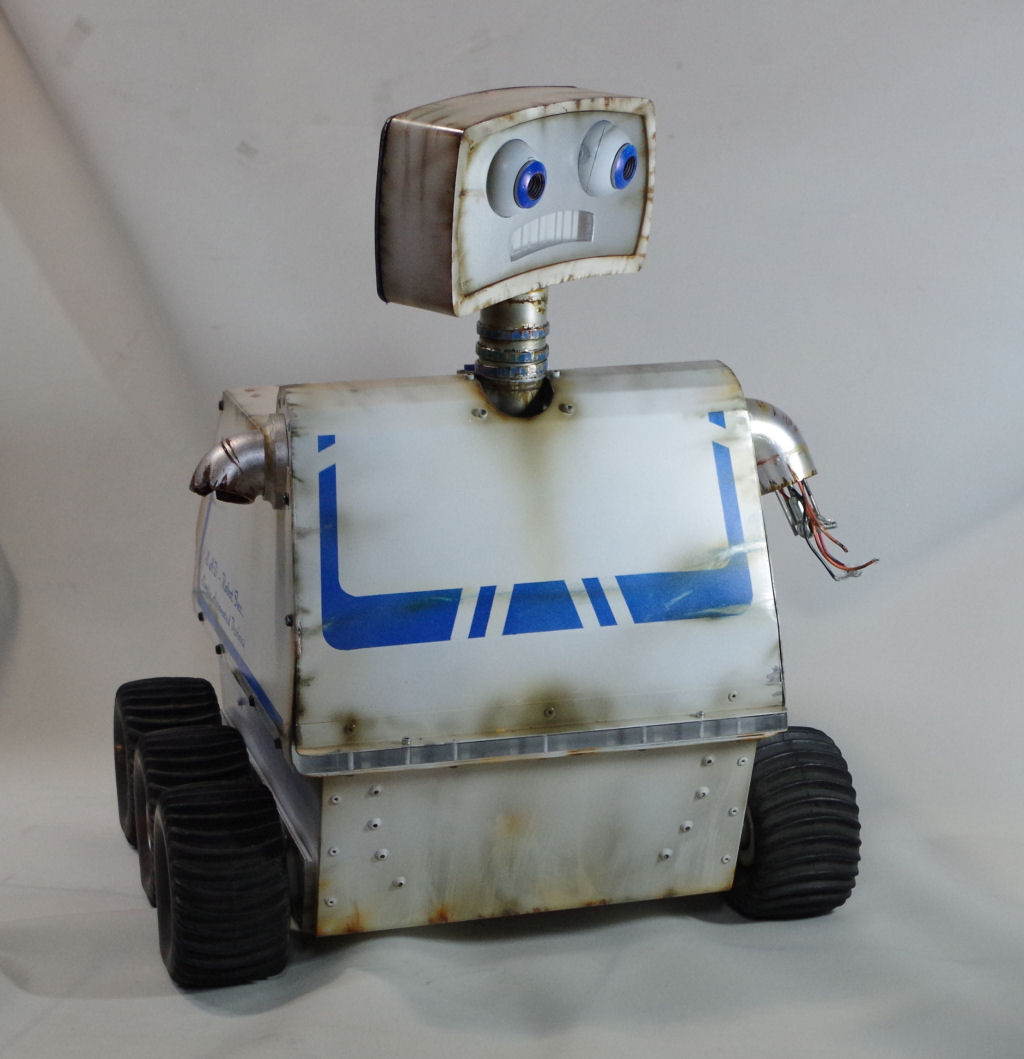

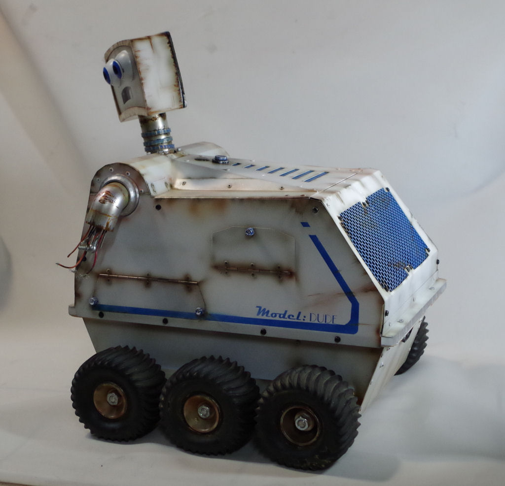

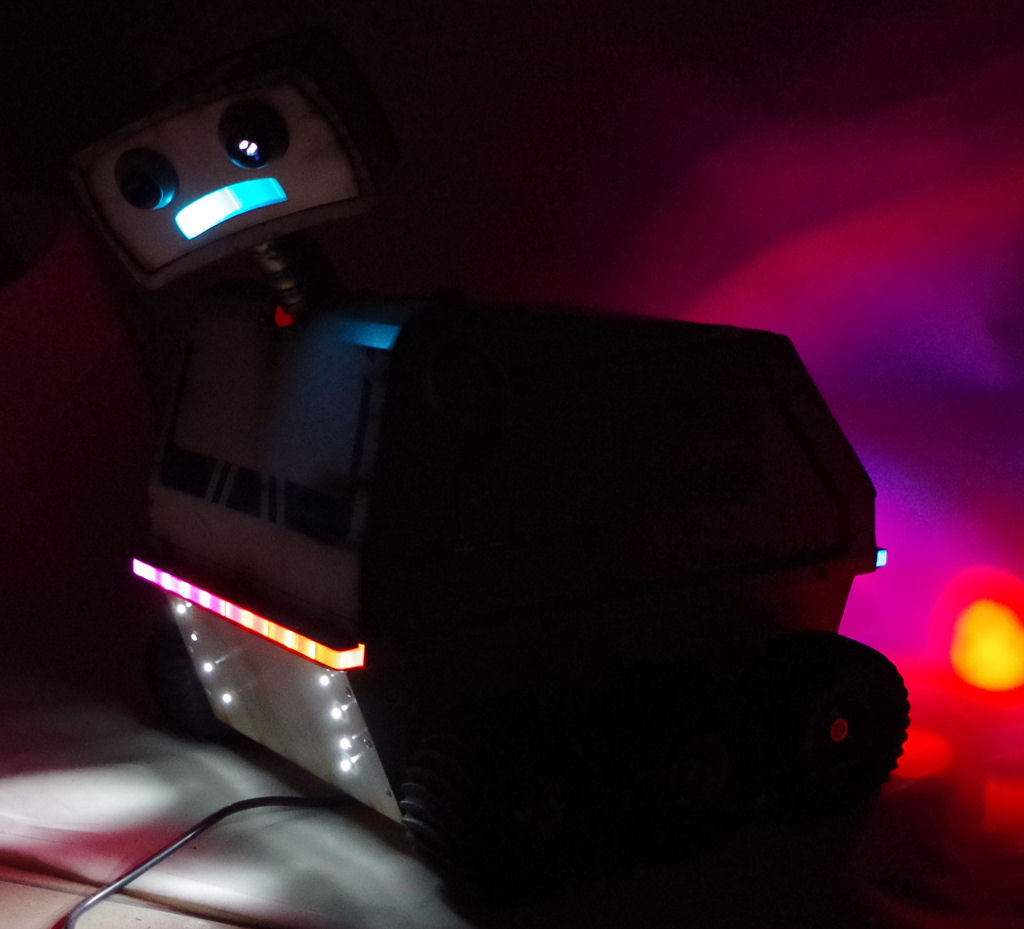

Danach konnte das gute Stück dann aber erstmal befüllt werden und nach einem ersten Testlauf war es auch schon an der Zeit einige finale Bilder für den Contest zu schiessen.....

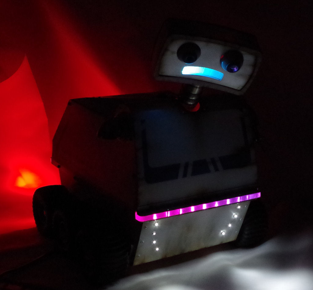

Und hier noch ein kurzes Youtube Video zu den LED Animationen

Nicht schlecht schaut cool aus!
Schön umgesetzt :thumbup:
Tuesday, July 19th 2016, 12:41pm
Hübsch geworden. Haben die cams auch ne Funktion?

Ich sehe ihr habt euch ein 3D-Drucker Upgrade gegönnt. ;)
Die Druckqualität hat sich deutlich gesteigert.
Freu mich schon das Ding dann live zu sehen.

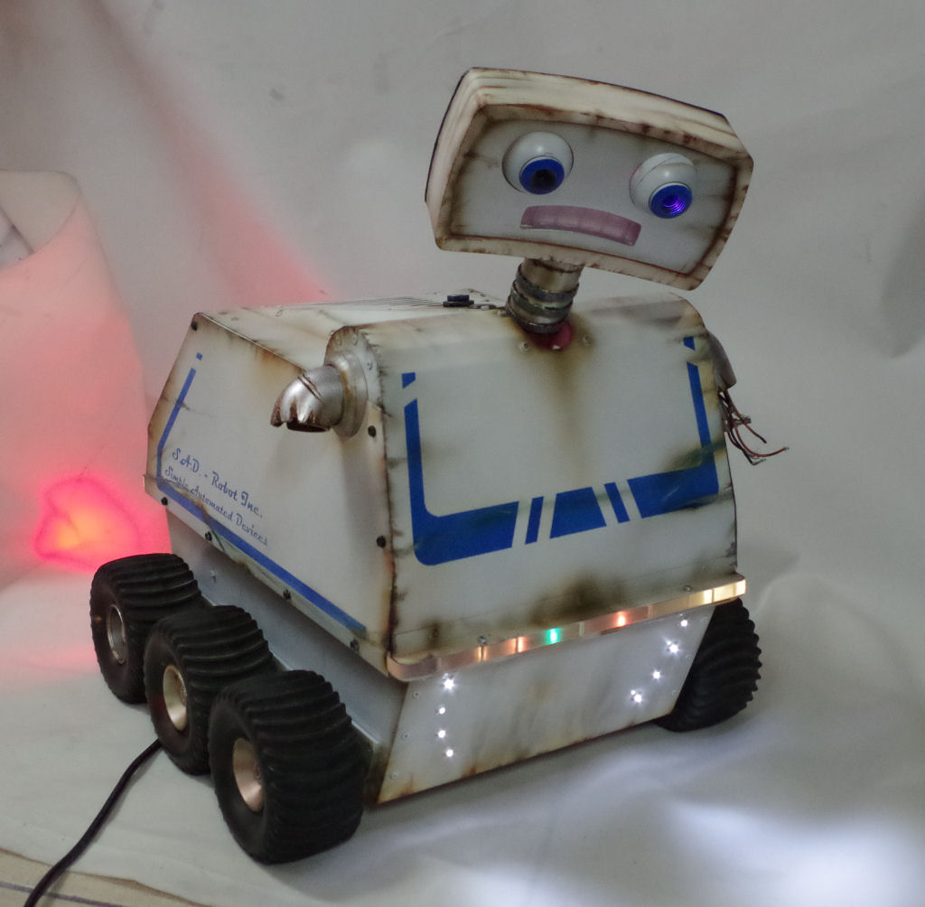

Danke!!, eine Cam ist noch voll funktionstüchtig....die andere is nur ein dummy mit ner rainbow LED drin...
Haben es jetzt auch endlich mal geschafft ein kurzes Video von unserem kleinem Freund in Action zu machen:

:phat: ne richtig geile Offroad-Kiste...macht sich echt gut der Kleine - aber die armen Tiere :lol:
