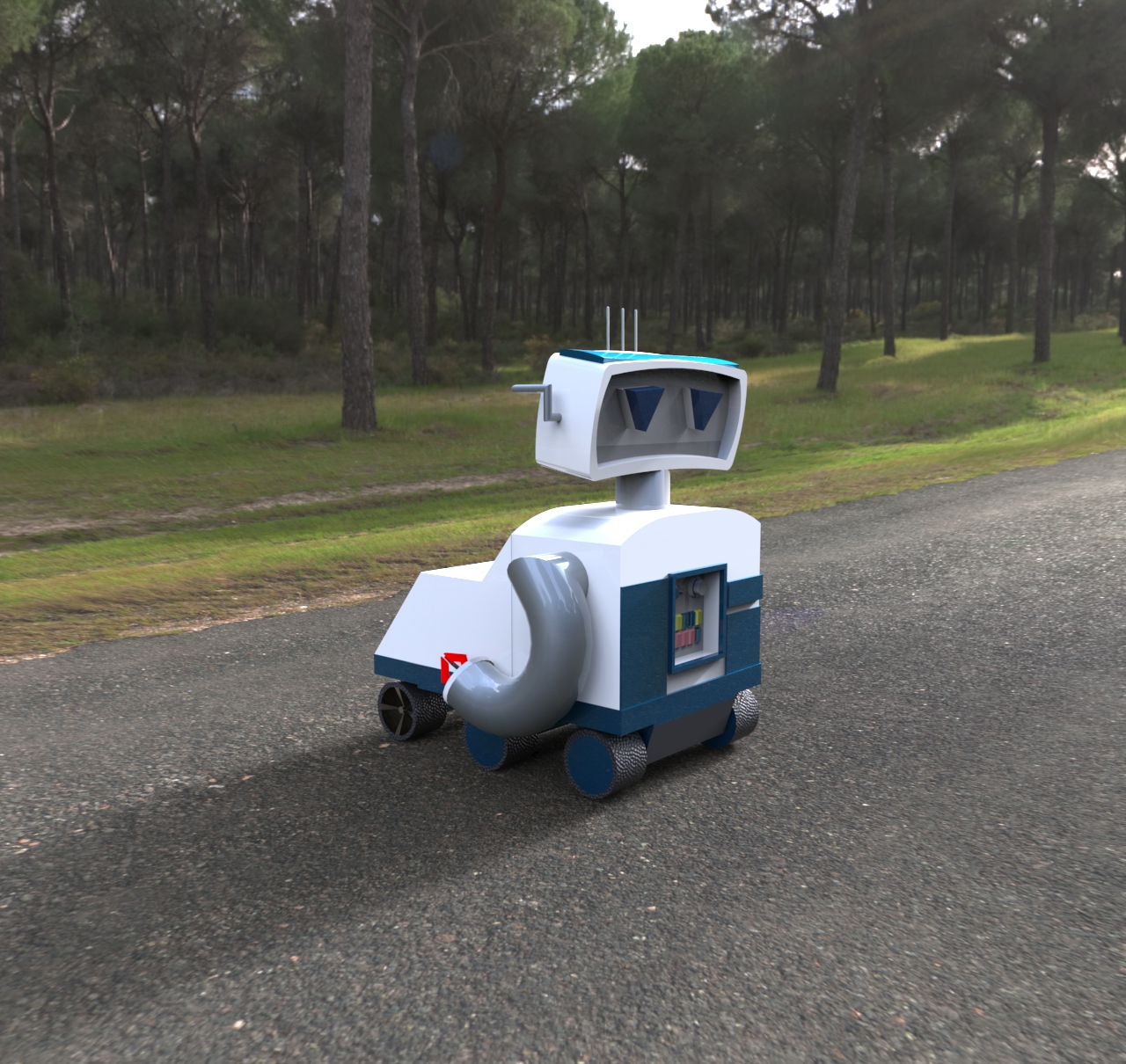

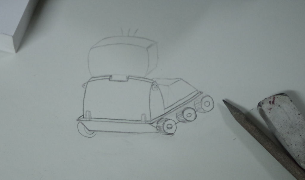

Die Skizzen bzw. Renderings die hier seht sind nur vorläufige enwürfe an denen wir permanent rumschrauben, sie sollen lediglich helfen zu vermitteln in welche Richtung sich das ganze Entwickeln könnte.
Was wir Planen ist im Grunde genommen eine Mixtur aus verschiedenen Charakteren, die zusammen zu etwas volkommen eigenständigem verschmelzen. Das finale Projekt wird also bestimmt Ähnlichkeiten mit seinen Vorbildern haben, aber weitem keine 1:1 Umsetzung.
Worum es geht kann man schnell zusammenfassen. Diesmal widmen wir uns den traurigen Kreaturen des Roboteruniversum. Wir denken dabei an Marvin aus durch "per Anhalter durch die Galaxis", oder auch an den verkrüpelten Roboterjungen aus Futurama. Halt die armen, vernachlässigten, traurigen Kreaturen. Wir hatten schon immer ein Herz für diese Charaktere und daher werden wir nun versuchen einen solchen traurigen Freund zum Leben zu erwecken.
Hier einfach auch ein paar Robotern die wir bei unserem Projekt im Hinterkopf haben....
Unsere ersten Skizzen bzw. Renderings.....

:phat: :phat: Sehr geile Idee, gefällt mir.
Die ersten Skizzen sind mir zwar noch etwas zu kantig und geschlossen aber du sagtest ja, dass es nur vorläufige Entwürfe sind...wird aber bestimmt geil.

:phat: Freut mich schonmal das es euch gefällt....
ja, ist auch wirklich so....das war auch bei uns ein Diskussionspunkt, wie eckig darf er werden....inzwischen planen wir auch mit weniger harten kanten....aber das haben wir noch nicht auf dem papier oder im modell umgesetzt....denke mal das wird direkt in die Bearbeitung mit einfliessen....

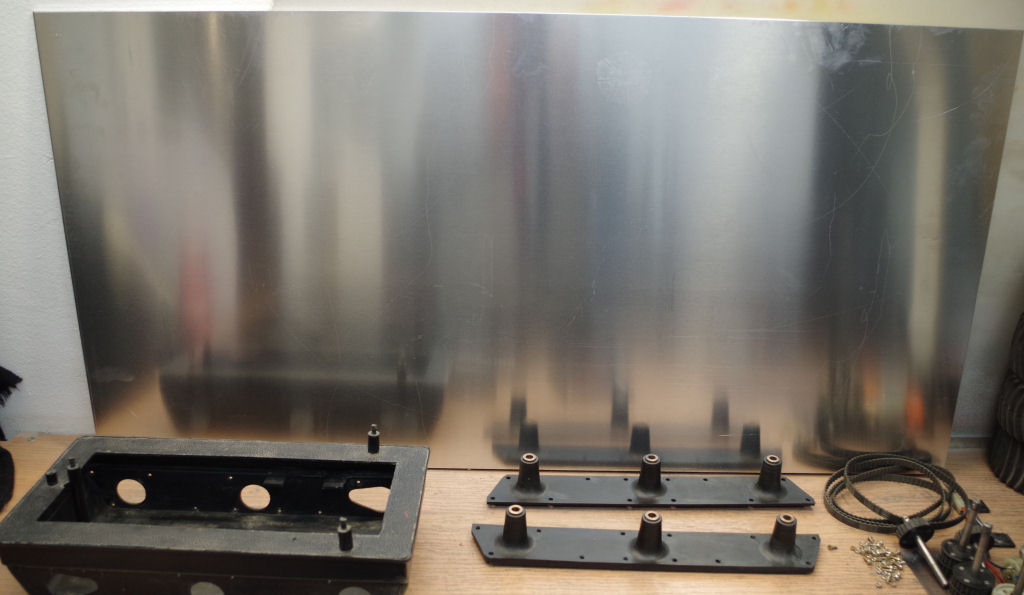

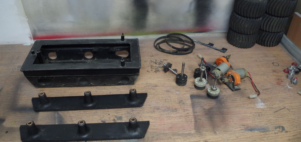

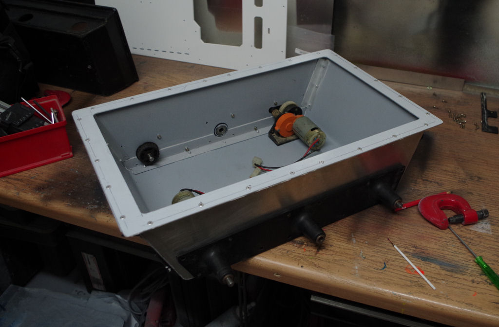

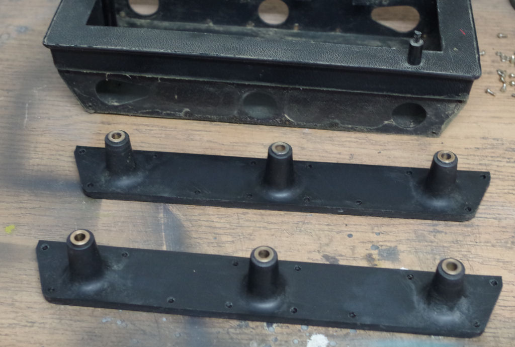

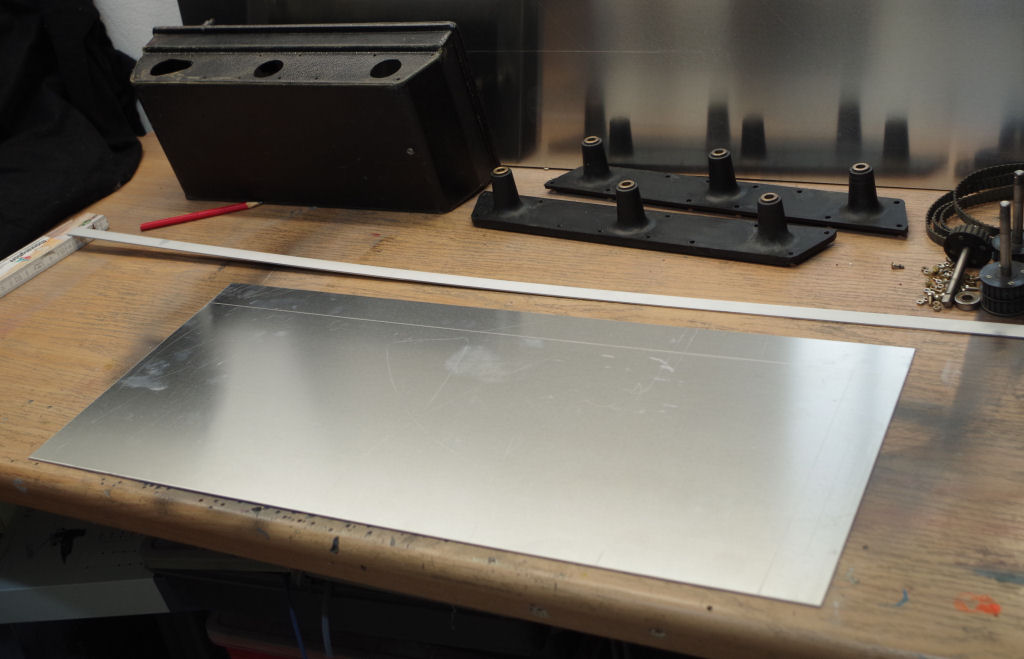

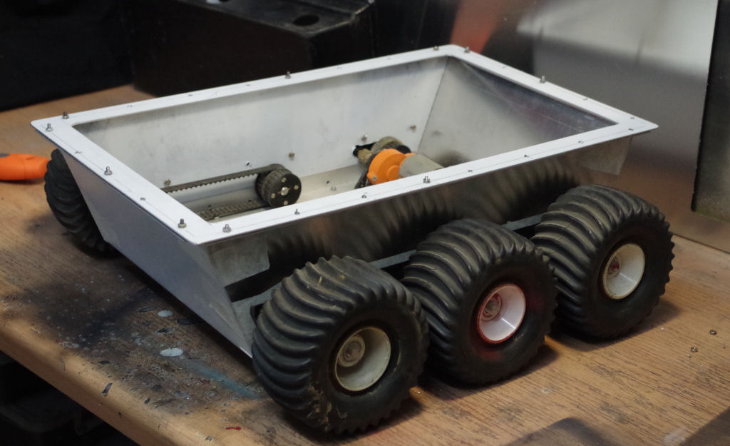

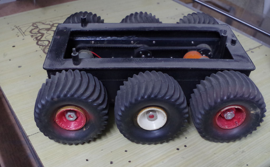

Als Fahrgestell für unseren Roboter haben wir uns zuerst ein altes RC Auto rausgesucht das wir nutzen wollten. Nachdem wir dann aber alles abgemessen hatten, kamen wir dann zu dem Schluss das wir nur Einzelteile recyclen werden und das wir die Bodenwann aus Aluminium neubauen werden....
Daher haben wir das Teil erstmal komplett zerlegt.....

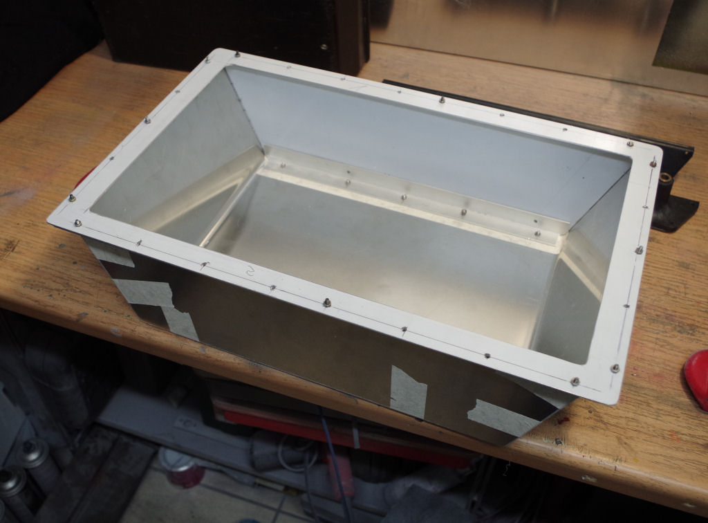

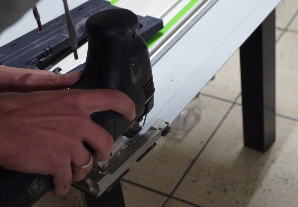

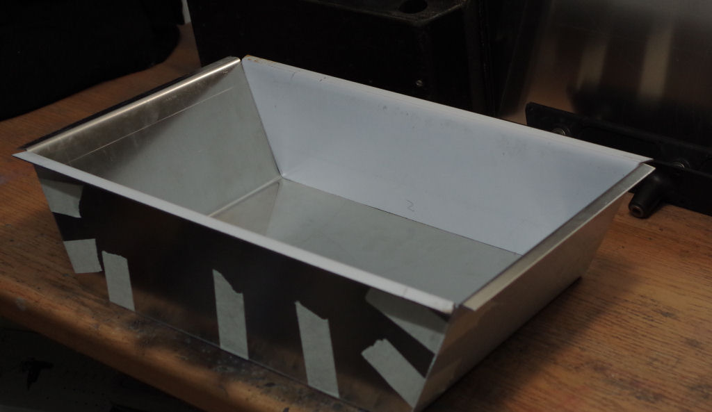

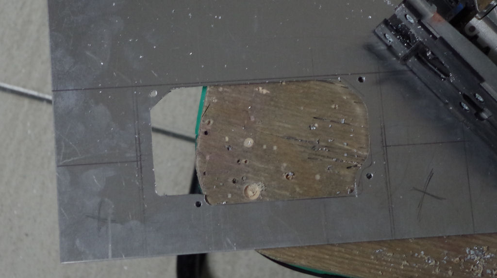

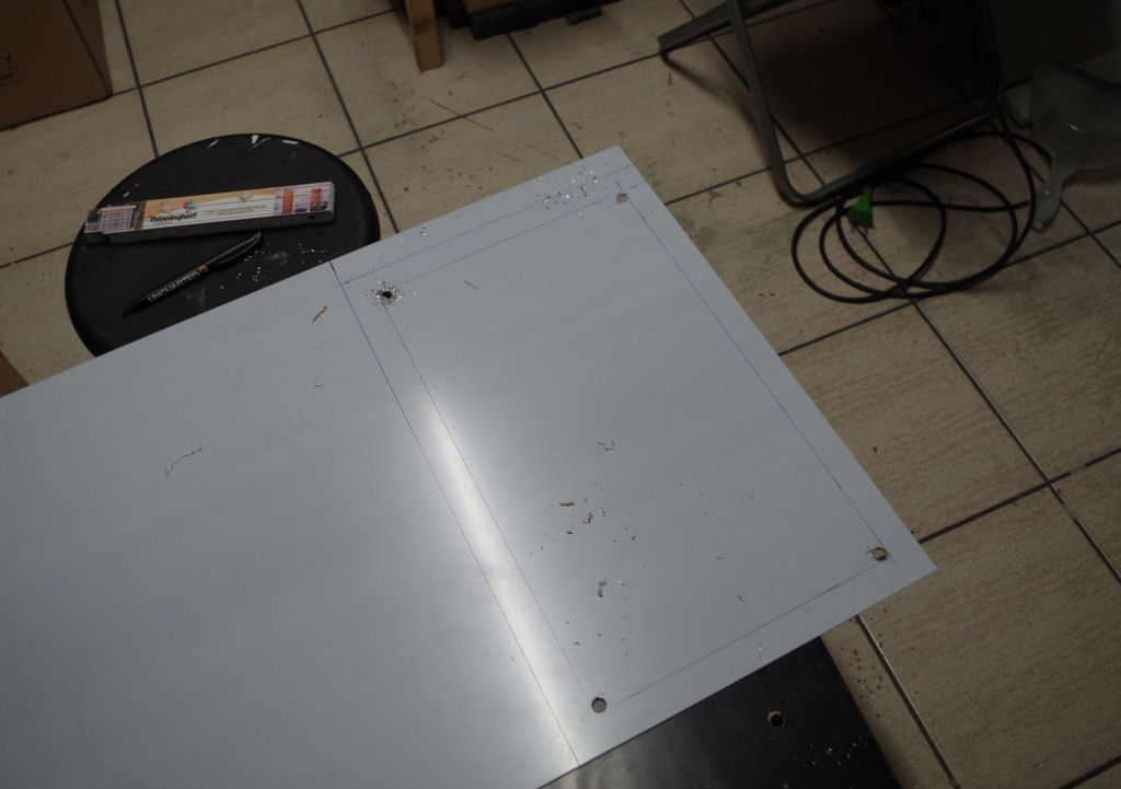

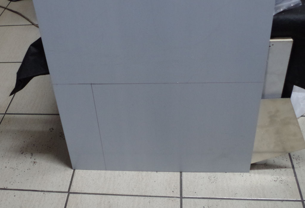

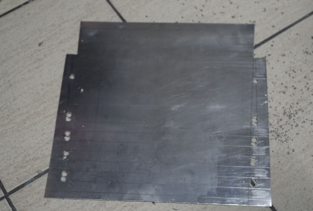

Anschliessend haben wir dann direkt die neue Bodenplatte aus Aluminium ausgeschnitten....

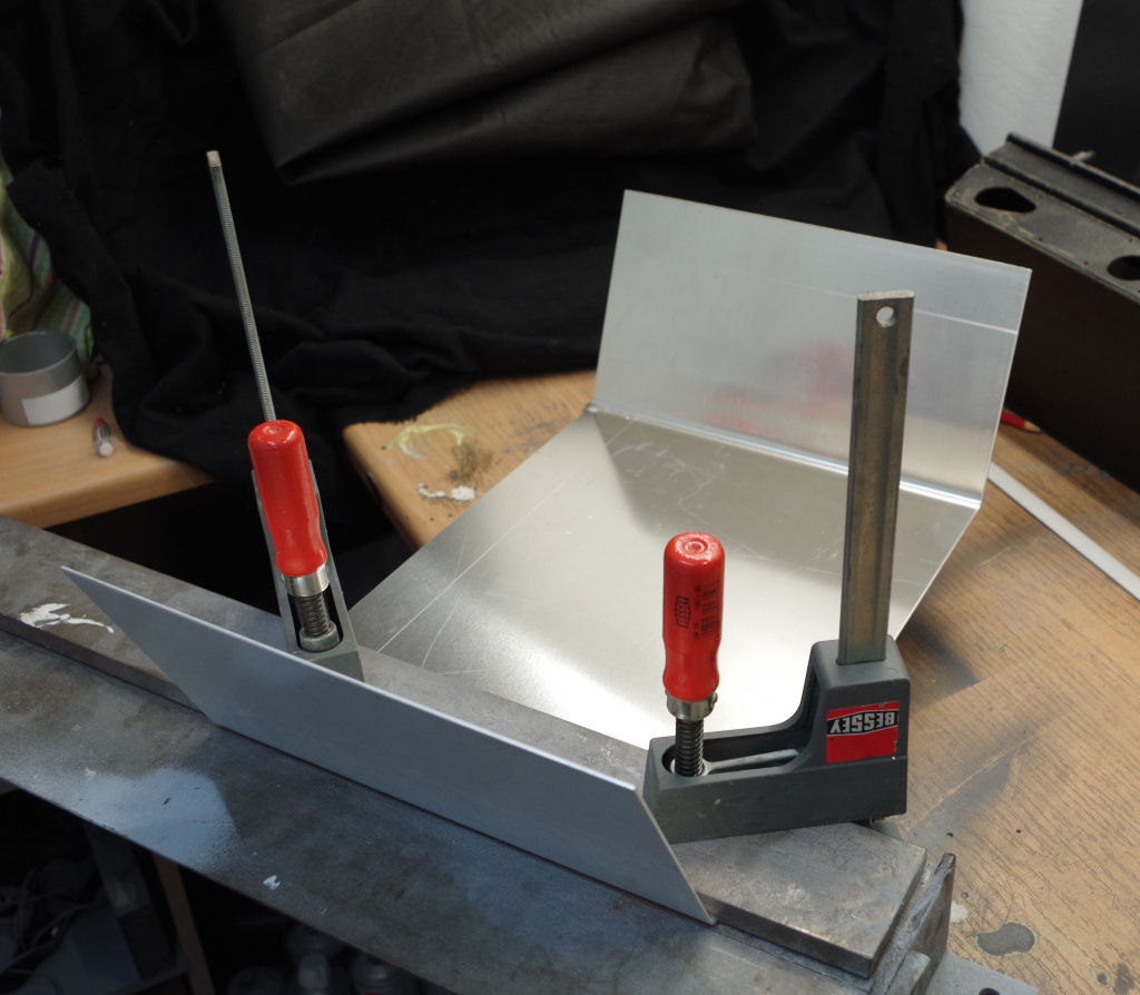

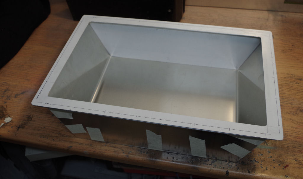

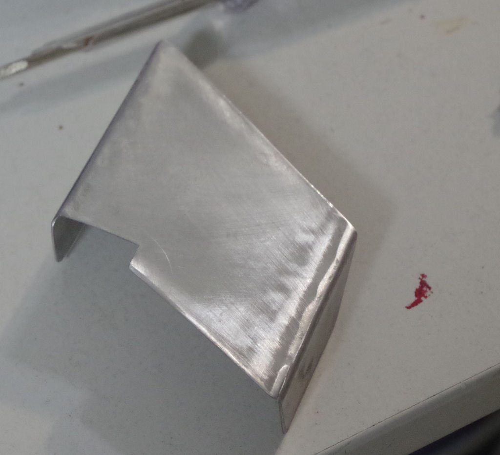

Im Anschluss haben wir das Teil dann auch direkt in die richtige Form gekantet, so das es als nächstes dann direkt mit den Seitenteilen weitergehen kann....

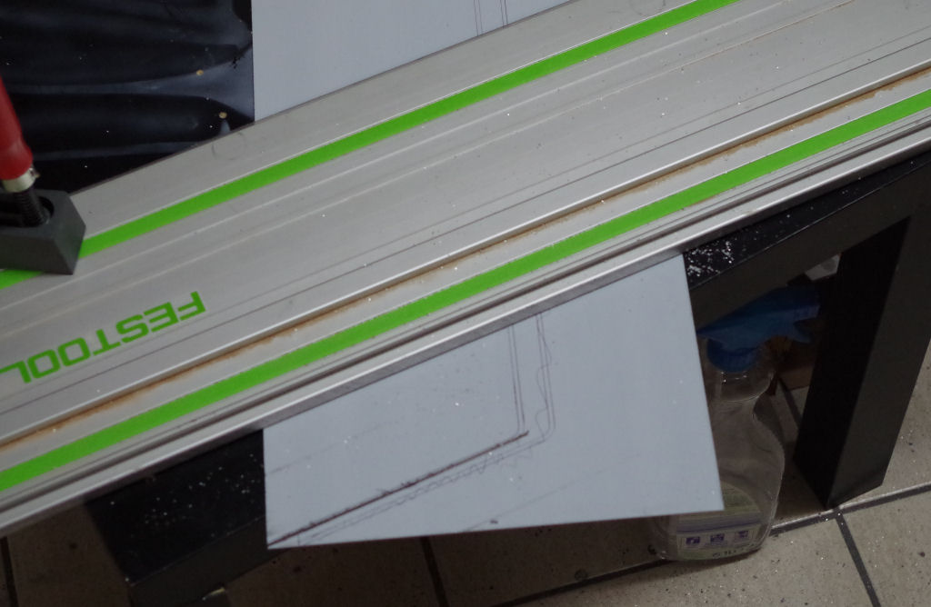

Die Seitenteile haben wir dann schnell angerissen und mit der Stichsäge zugeschnitten, so das wir die Teile als nächstes aneinander befestigen können und die restlichen Teile vom Fahgestell hinzufügen können....
Thursday, June 9th 2016, 8:04am
Schaut gut aus. An den Seitenteilen hätte ich aber gleich Laschen dran gelassen, dann bräuchte man in den Ecken jetzt keine Winkel.
Die Winkel wollten wir so oder so einsetzen, einfach um das Fahrgestell ein wenig zu versteifen, zwischen die Winkel und die eigentlichen Chassisteile kommt dann auch noch silikon damit das teil später möglichst dicht ist und wir theoretisch auch mal durch ne pfütze fahren könnten.....(auch wenn ich das nicht wirklich plane....)
In den letzten Tagen haben wir auch schon wieder etwas weiter gemacht...

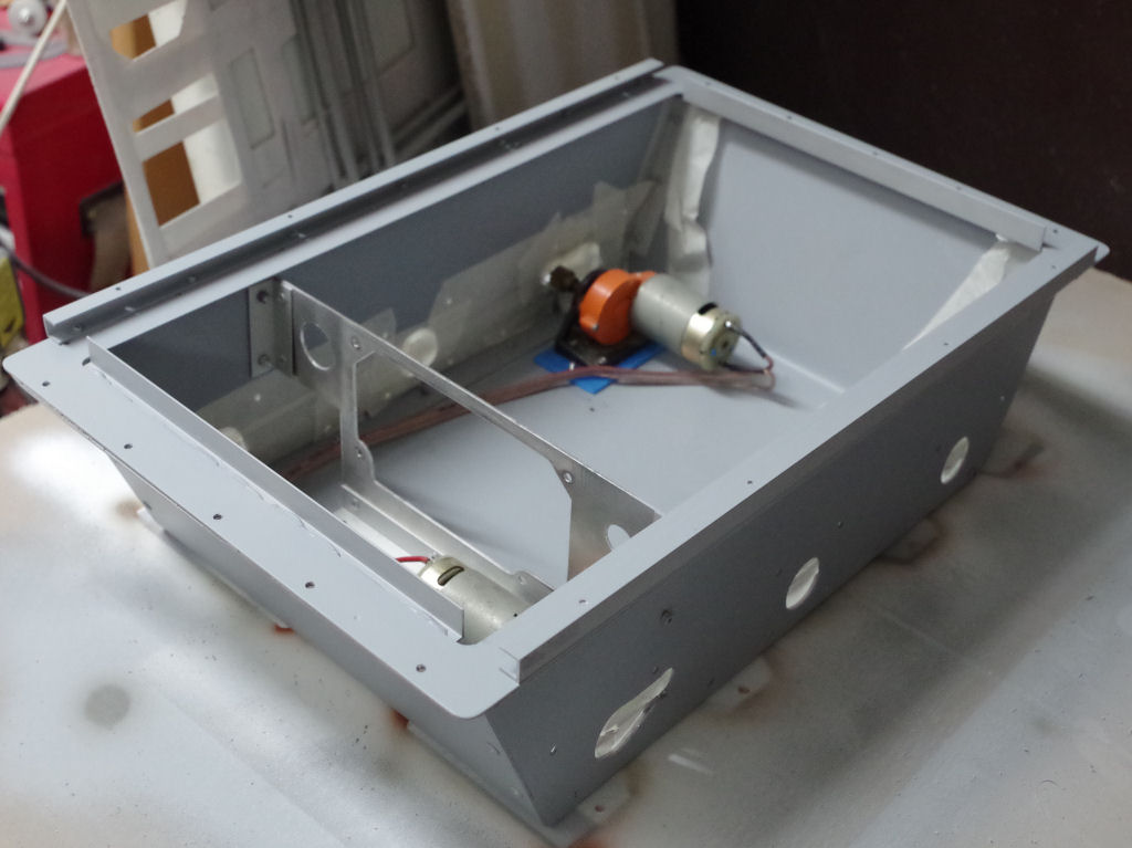

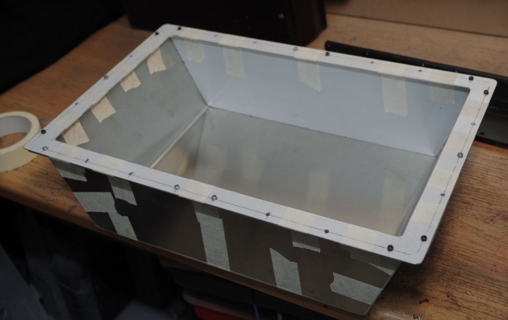

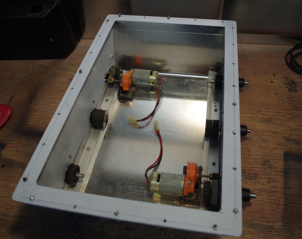

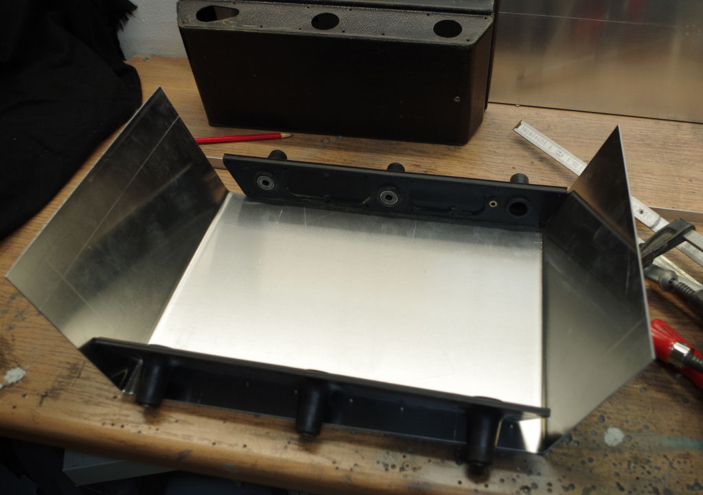

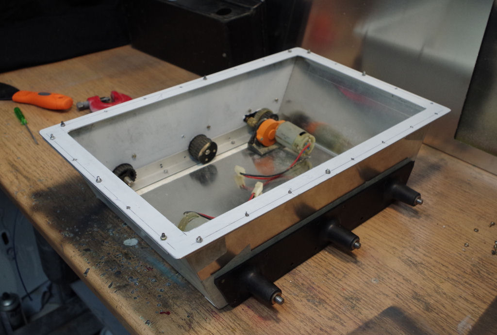

Angefangen haben wir mit dem nächsten Teil für die Bodenwanne. Um die Einzelteile der Bodenwanne alle miteinander zu verbinden haben wir erstmal einen Rahmen für die Oberseite ausgeschnitten und anschliessend das ganze direkt mit den anderen Teilen vernietet. Das Teil bietet uns direkt 2 Vorteile zum einen hilft es das ganze Fahrgestell weiter zu versteifen und zum anderen haben wir einen breiten Rahmen auf dem wir den oberen Aufbau stützen können....
Als nächstes haben wir dann mal die Seitenteile vom RC Auto zur Hand genommen um uns zu markieren wo Löcher in die Seitenteile gemacht werden müssen, so dass die Achsen dann auch durchstehen können und alles die richtigen Abstände hat.
Hier dann auch noch ein Bild wo ihr den Größenvergleich mal seht zur Original Bodenwanne ....
Als nächstes kommen dann Motoren und Steuerungselektronik rein so das wir möglichst schnell mit den ersten Hardwarekomponenten weitermachen können....
Tuesday, June 14th 2016, 10:38pm
Schaut super aus. Erinnert mich irgendwie an ne Wanne von nem Panzer 8)
Posts: 1,037
Wednesday, June 15th 2016, 12:26pm
Genau und an die Seite bei den schwarzen Teilen kommen die Rollen für die Kette hin xD
Bin gespannt wie es am Ende aussieht euer Projekt. Die entwürfe sind ja schon interessant :thumbsup:

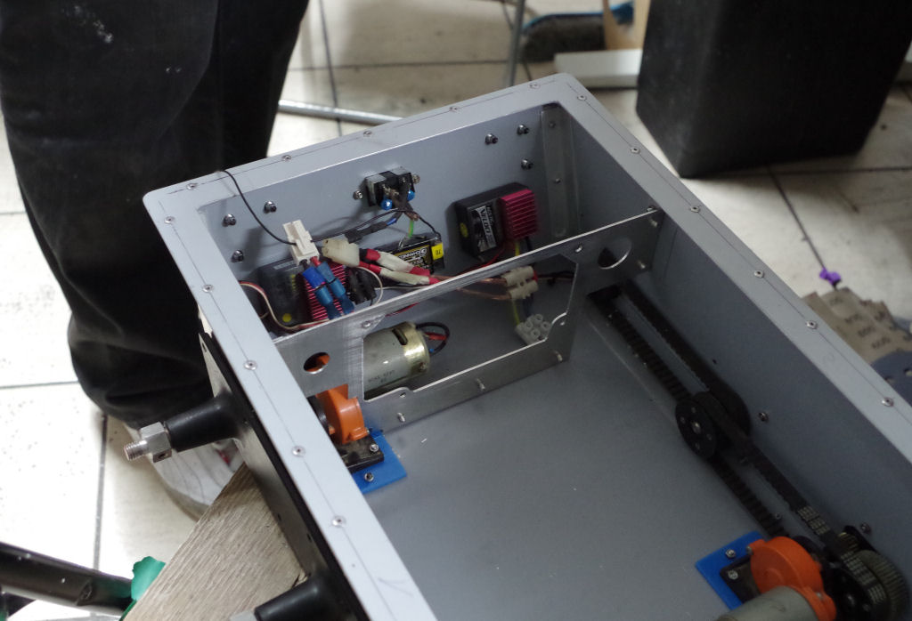

Angefangen haben wir mit einem kurzem Testlauf der Motoren usw. Dafür haben wir erstmal alle Teile benötigt die für den Antrieb benötigt werden und alles einmal kurz durchgetestet....

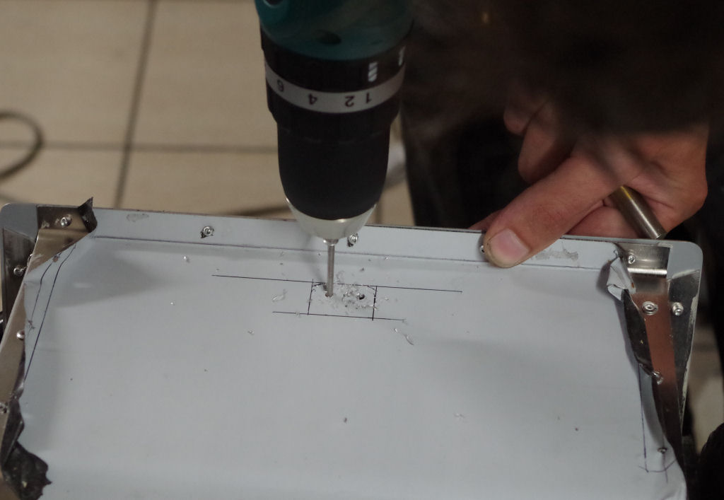

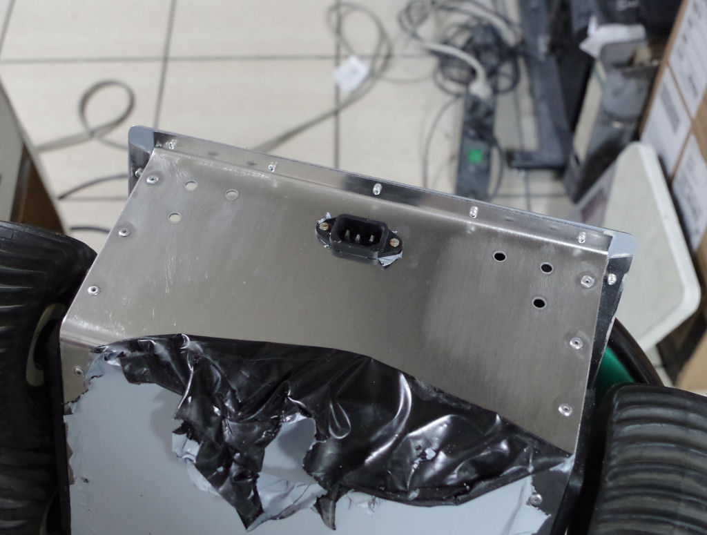

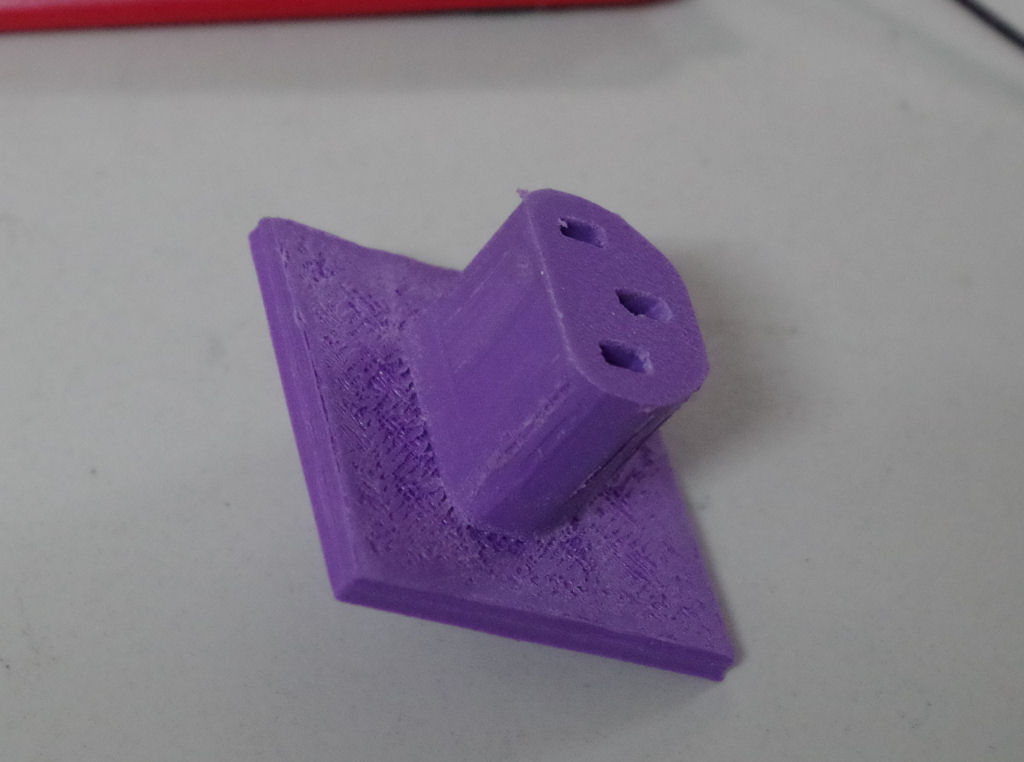

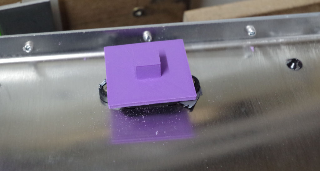

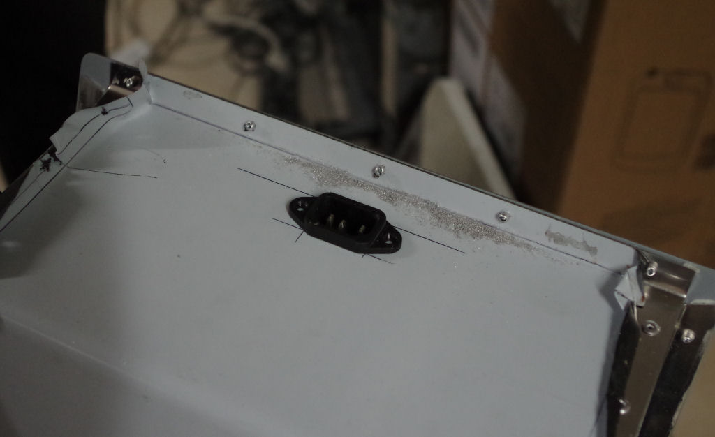

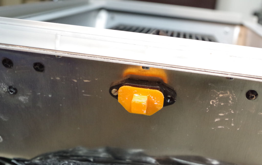

Anschliessend haben wir dann erstmal eine Öffnung für eine Kaltgerätebuchse in die Rückwand der Bodenwanne geschnitten und eine passende Buchse eingesetzt, die wird jetzt intern mit dem Netzteil verkabelt so das wir es mittig in der Bodenwanne montieren können....

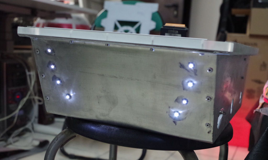

Dann haben wir schonmal einige Löcher für LEDs gebohrt und direkt auch passende Reflektoren eingesetzt....

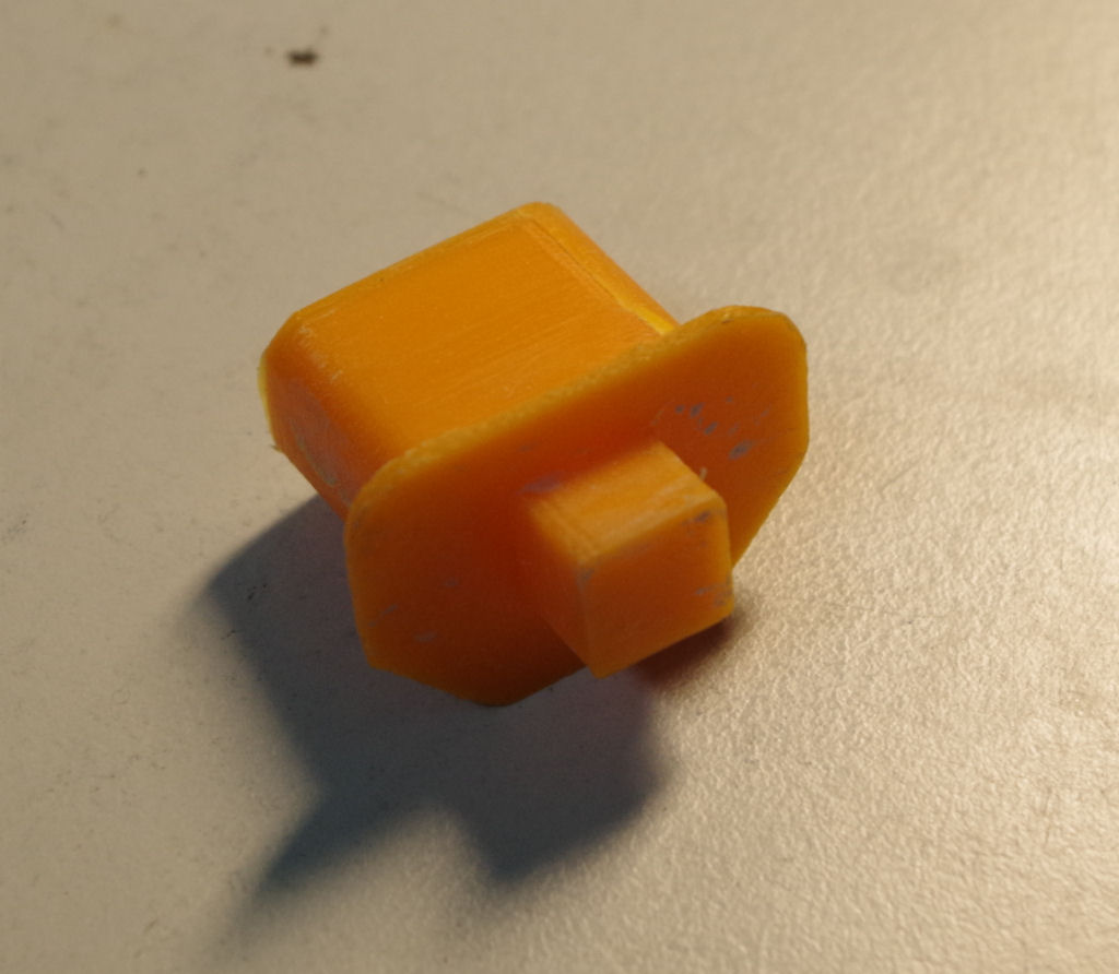

Anschliessend haben wir erstmal wieder alles zerlegt und die Buchse vom Netzteil vermessen damit wir ein 3D Modell herstellen konnten um uns schonmal einen ersten Prototypen für eine Abdeckung auszudrucken....die dient hauptsächlich dazu, um zu sehen ob auch wirklich alles passt, bevor wir dann eine finale Version herstellen....
(Das ganze kommt im Fahrbetrieb zum Einsatz damit sich kein Schmutz in der Buchse sammelt.....)

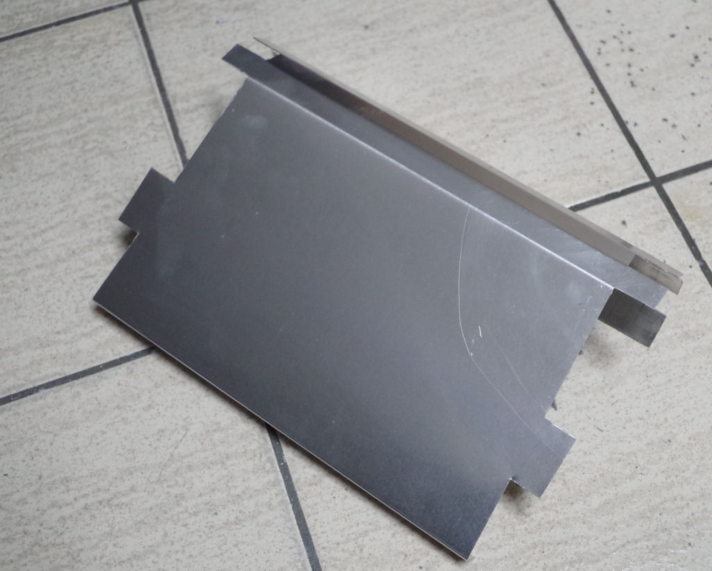

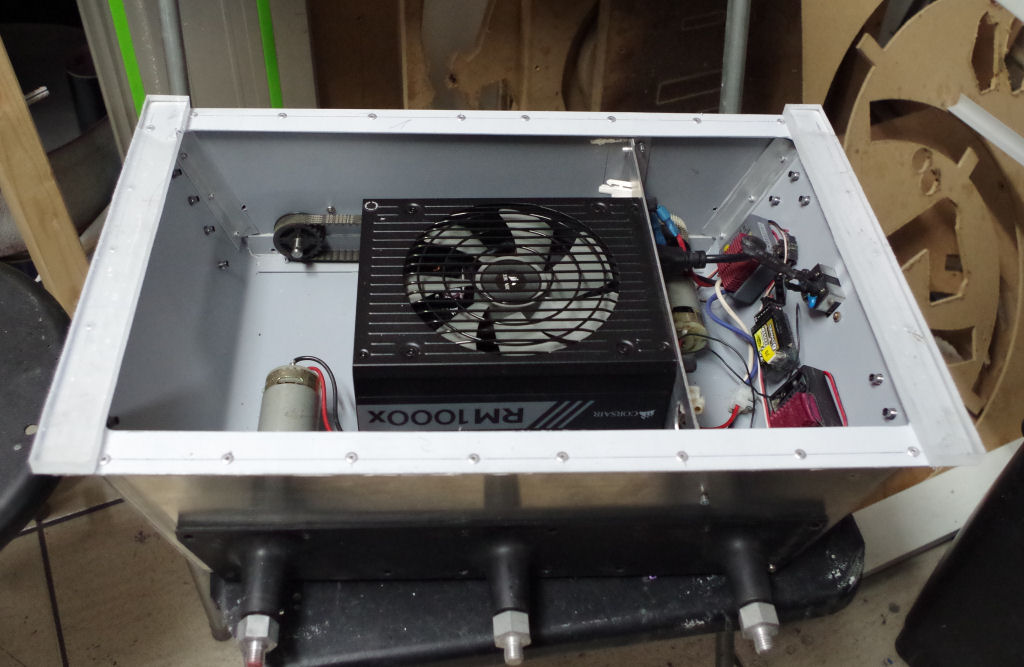

Und zu guter letzt haben wir dann noch mit einer Trennwand für die Bodenwanne angefangen, die wird später wie ein Spanten im inneren der Wanne vernietet.
Zum einen erhöht das Teil natürlich auch wieder die Stabilität....und zum anderen werden wir es nutzen um unser Netzteil daran zu verschrauben.

Warum nehmt ihr als Abdeckung für die Kaltgerätebuchse nicht einfach einen Stecker, sägt den hinten ab und schraubt eine kleine Metallplatte hinten auf...3D Druck hat zwar was aber so würde es doch auch gehen und definitiv passen?! :)
Posts: 463
Saturday, June 25th 2016, 7:25pm
Klar würde das auch mit nem Stecker funktionieren....aber viele Wege führen nach Rom .... :phat:
Haben uns da auch nicht lang nen Kopf drüber gemacht...die idee kam auf....das model war schnell gemacht und dann konnte der drucker ja schonmal was nützliches tun....soll sich ja auch nicht kaputt stehen.... :thumbsup:

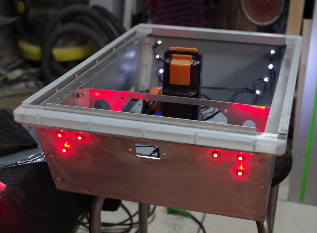

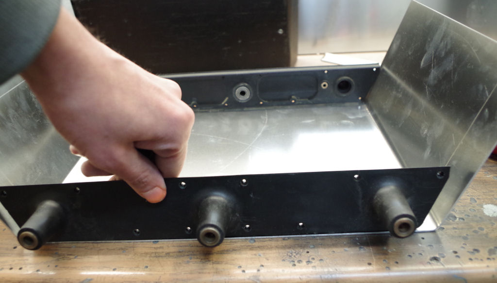

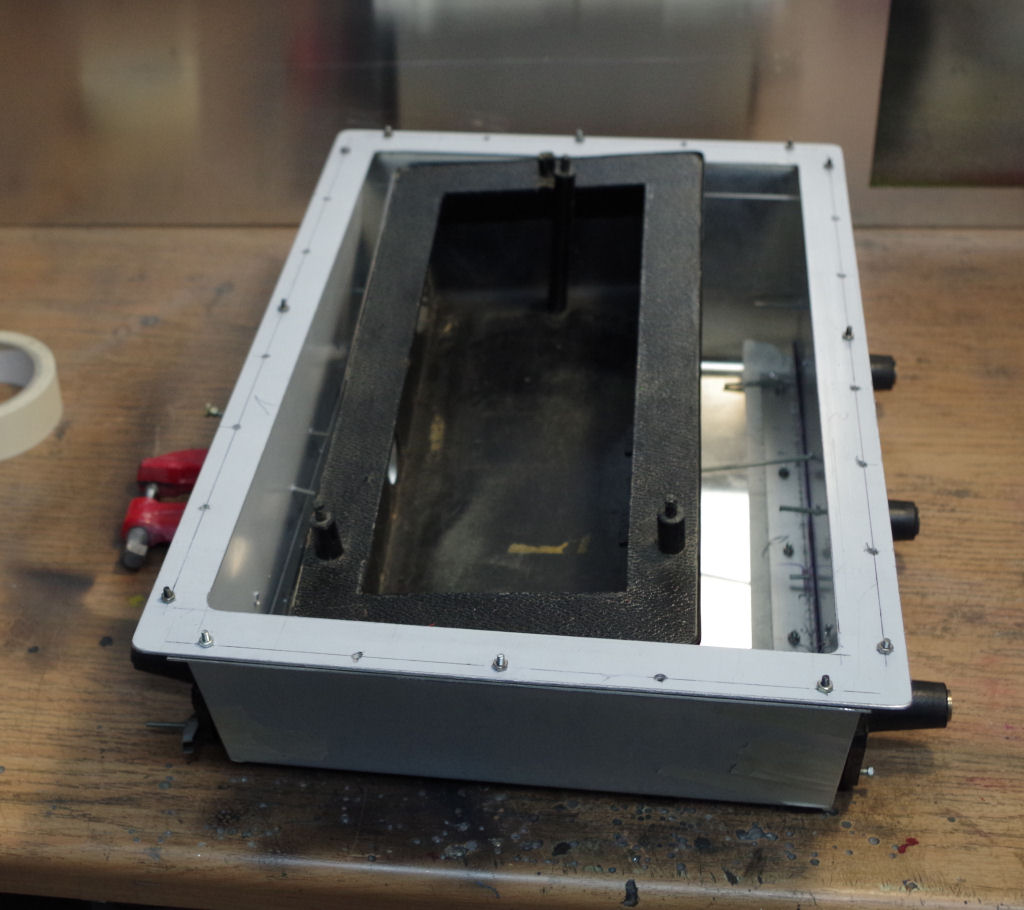

In den letzten Tagen haben wir die Zwischenwand für die Bodenwanne fertig gemacht und erstmal testweise montiert. Anschliessend haben wir auch direkt mal das Netzteil mit reingepackt, einfach um zu sehen ob auch alles passt wie wir uns das vorgestellt haben.....

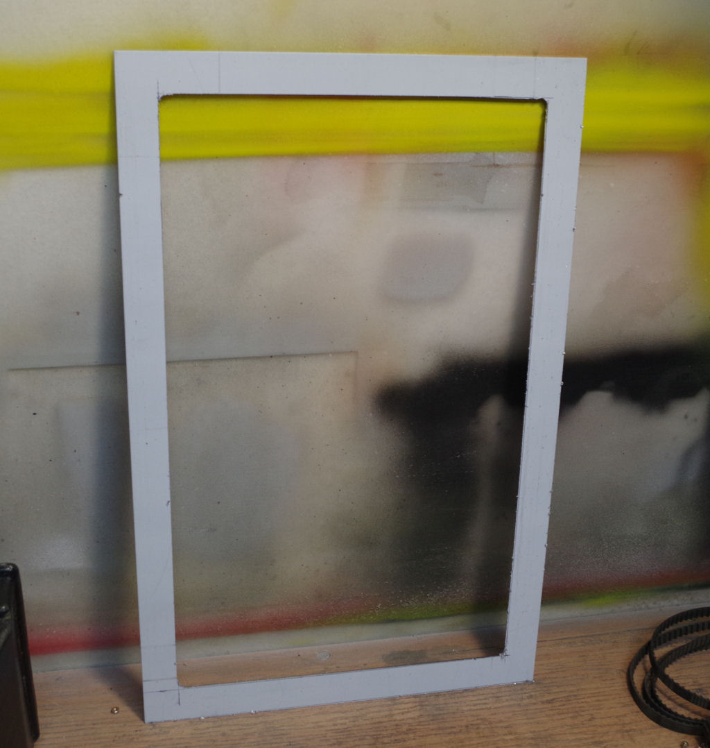

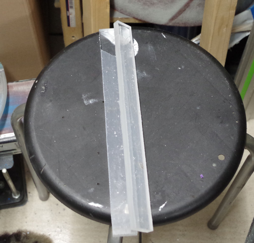

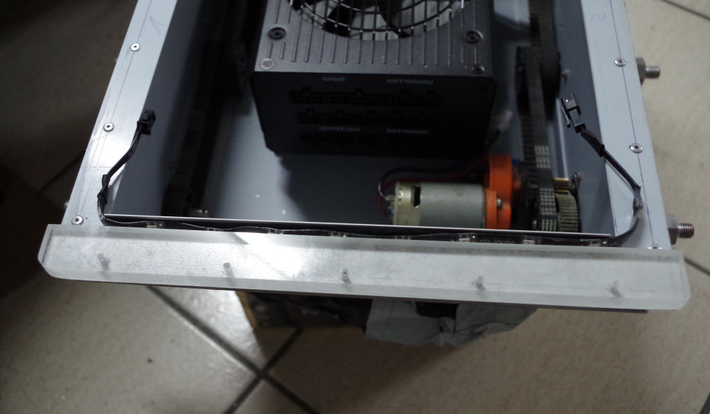

Zwischendrin haben wir dann auch noch ein paar Plexistreifen vorbereitet, die werden später auf der Vorder und Rückseite auf der Oberkante der Wanne angebracht und von innen mit WS2812B LEDs bestückt.

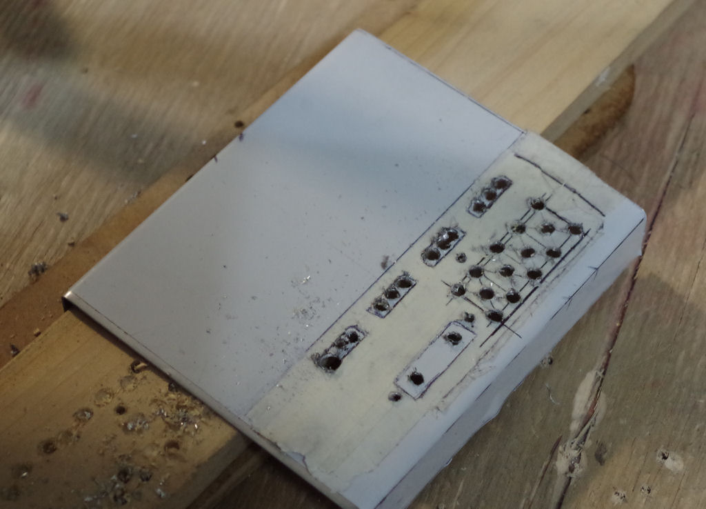

Und dann haben wir noch mit der Mainbase angefangen.....
Posts: 463
Thursday, June 30th 2016, 7:28pm
Auch in den letzten Tagen ging es natürlich Stück für Stück ein wenig weiter.

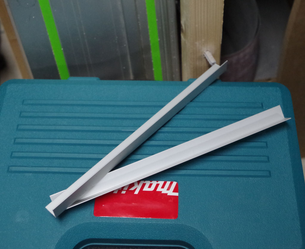

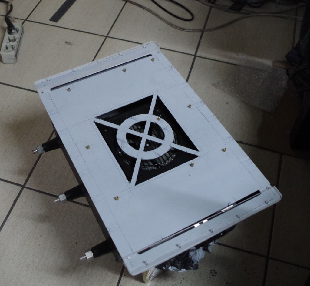

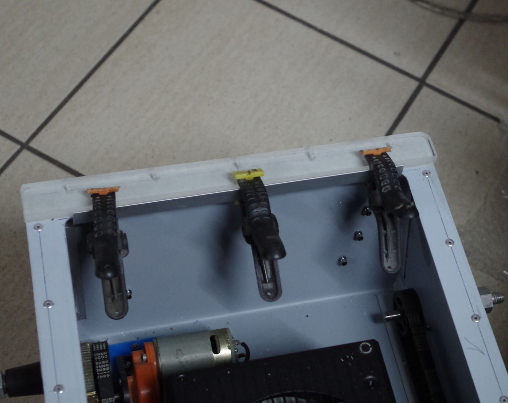

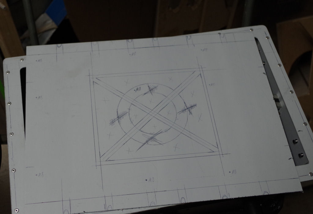

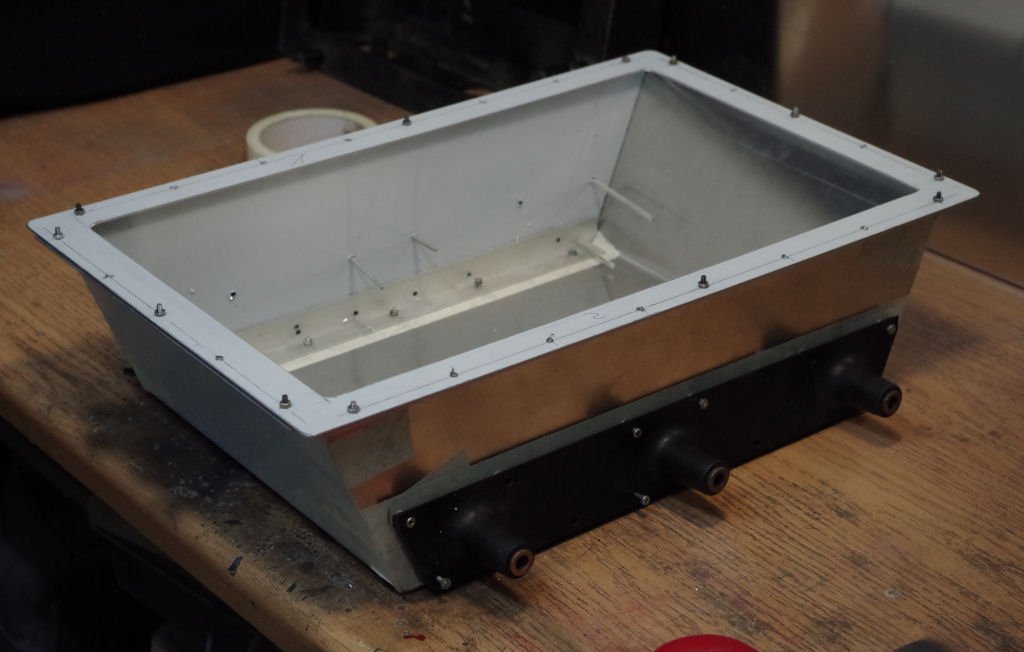

Erstmal haben wir ein paar Alu Profile zugeschnitten und anschliessend am oberen Rand der Bodenwanne fixiert. Später werden wir die Profile nutzen um zwischen Profil und Plexileiste einen LED Streifen einzuklemmen....

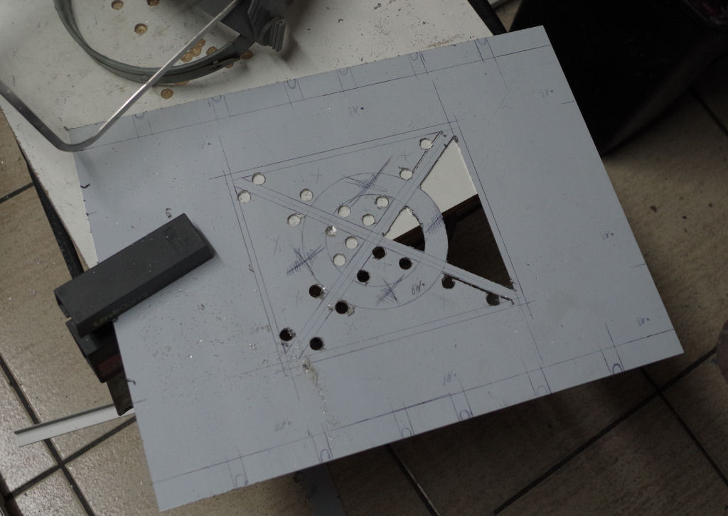

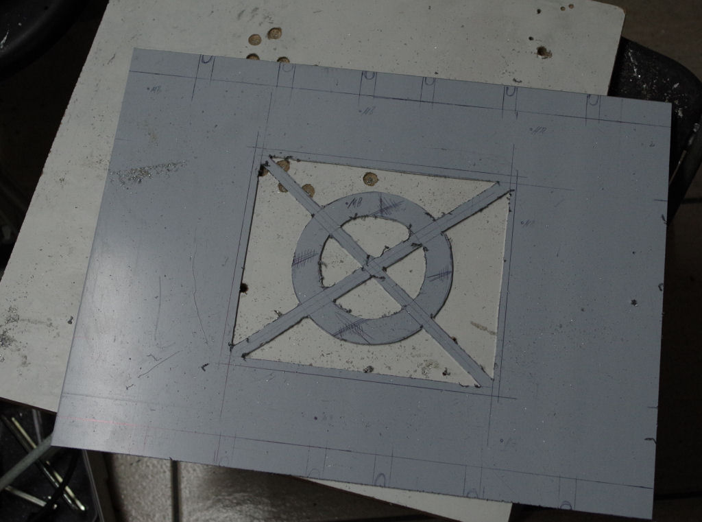

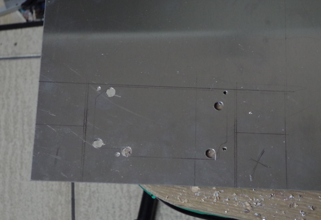

Nebenher haben wir dann auch schonmal die nächsten Ausschnitte in die Mainbase geschnitten....
......und eine neue Abdeckung für die Strombuchse haben wir dann auch noch gedruckt.
Und zu guter letzt haben wir auch schonmal die ersten LEDs für die Bodenwanne vorbereitet...

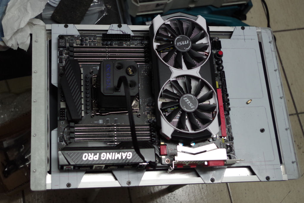

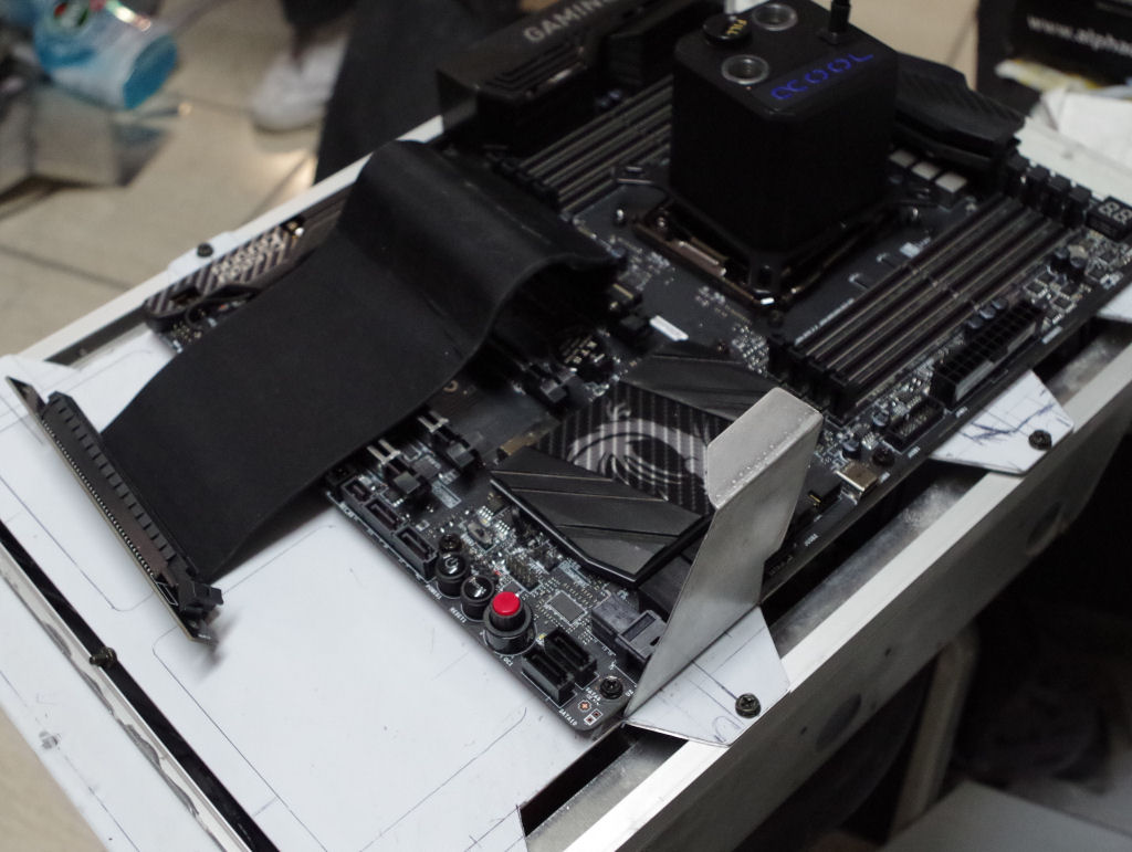

In den letzten Tagen kam dann auch endlich der letzte Rest der Hardware bei uns an, so dass wir jetzt auch mit dem Oberteil richtig durchstarten können....

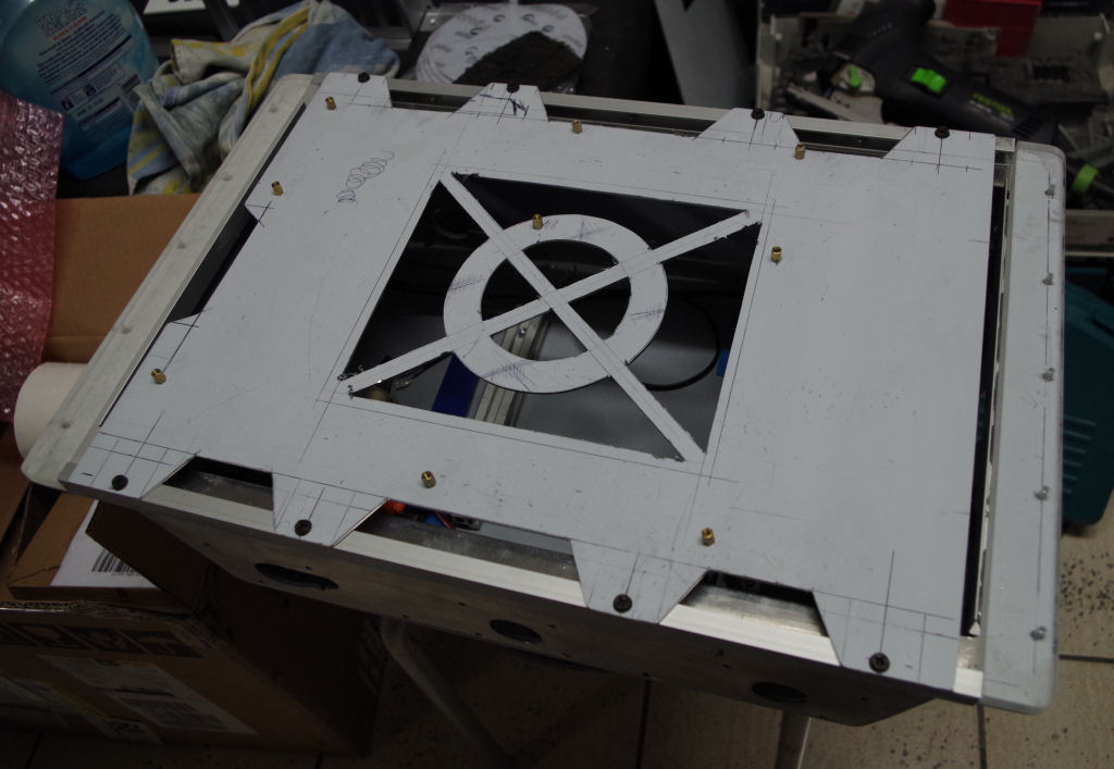

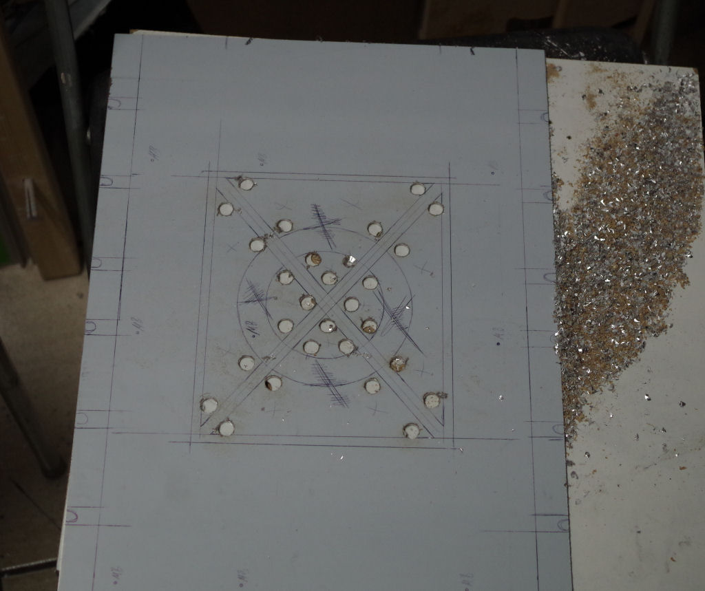

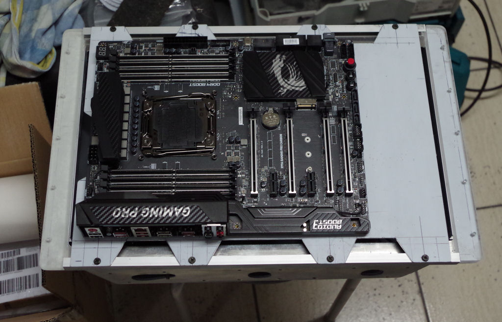

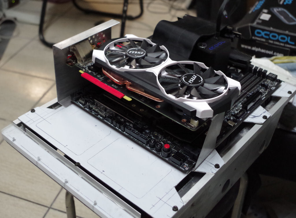

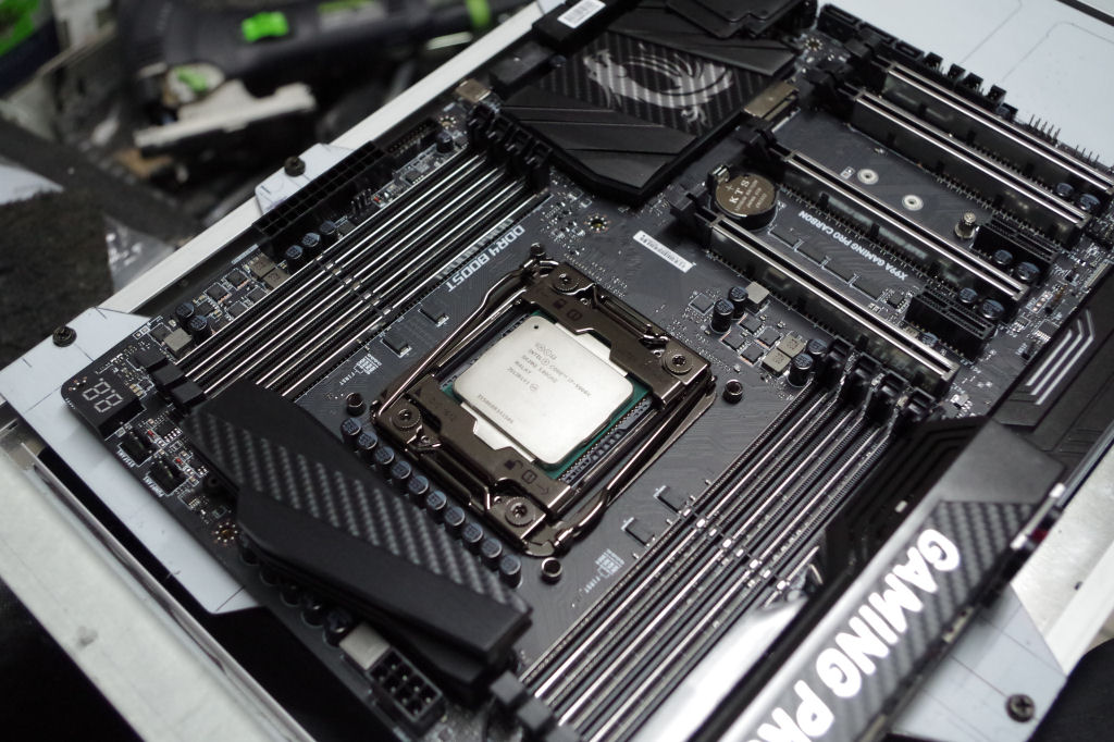

Erstmal haben wir also ein paar Löcher in die Mainbase gebohrt und schonmal passende Gewinde für die Abstandshalter vom Motherboard geschnitten. Anschliessend haben wir dann erstmal alles testweise montiert um zu schauen in welcher Position wir die Grafikkarte nun genau montieren werden.....
Anschliessend haben wir dann auch erstmal mit einigen Halterungen für die Grafikkarte weitergemacht....die werden später dann mit der Mainbase vernietet und halten die Grafikkarte vernünftig in Ihrer Position.....

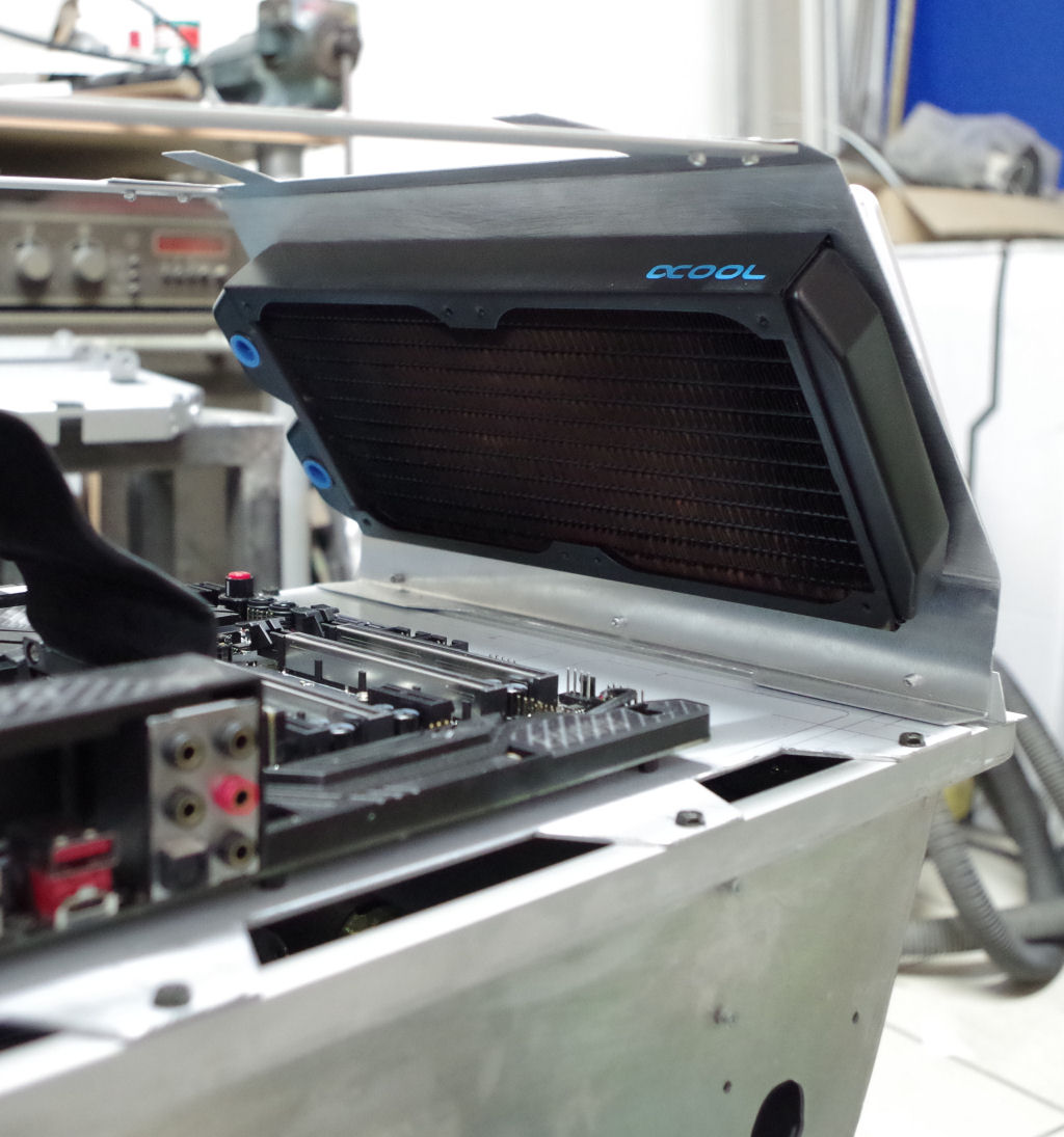

Nebenher haben wir dann auch schonmal die nächsten Teile des Puzzles ausgeschnitten....zum einen den ersten Teil der Radiatorhalterung und zum anderen haben wir schonmal ein erstes Blech für die obere Aussenhaut grob zugeschnitten....

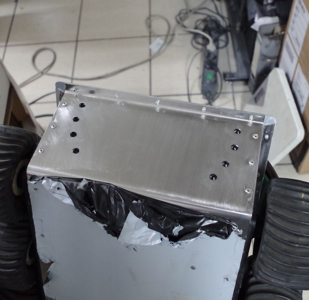

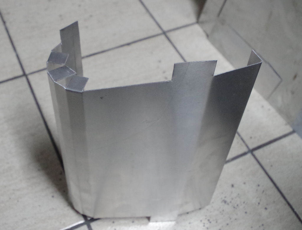

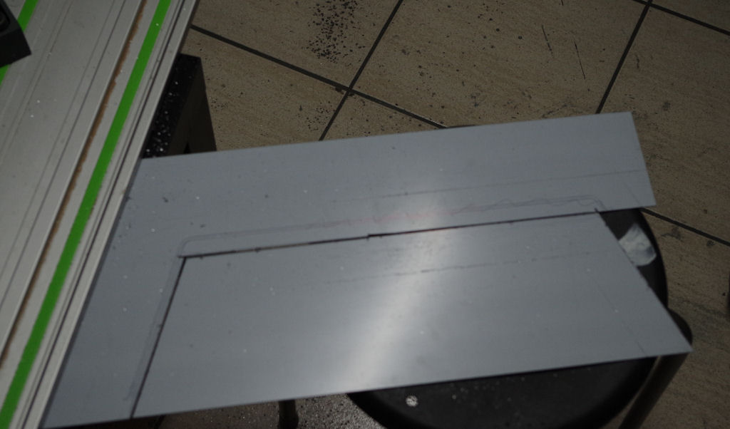

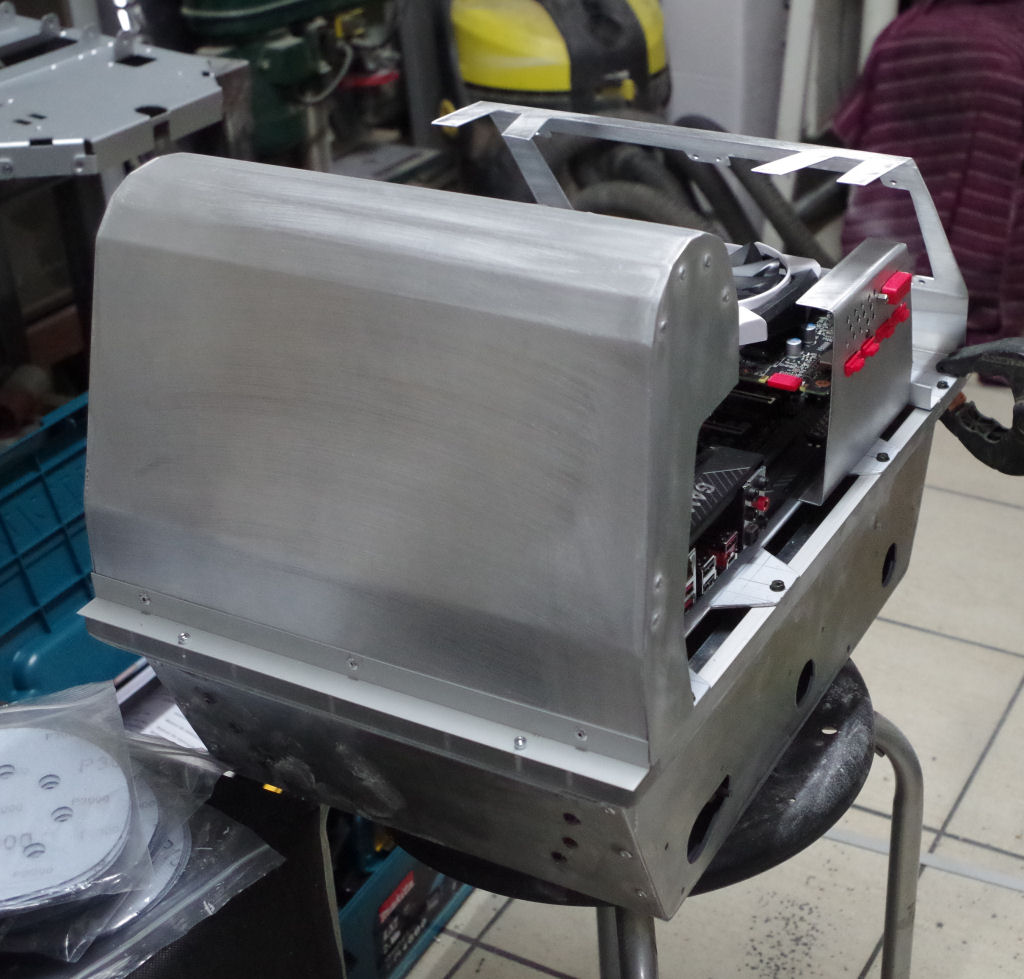

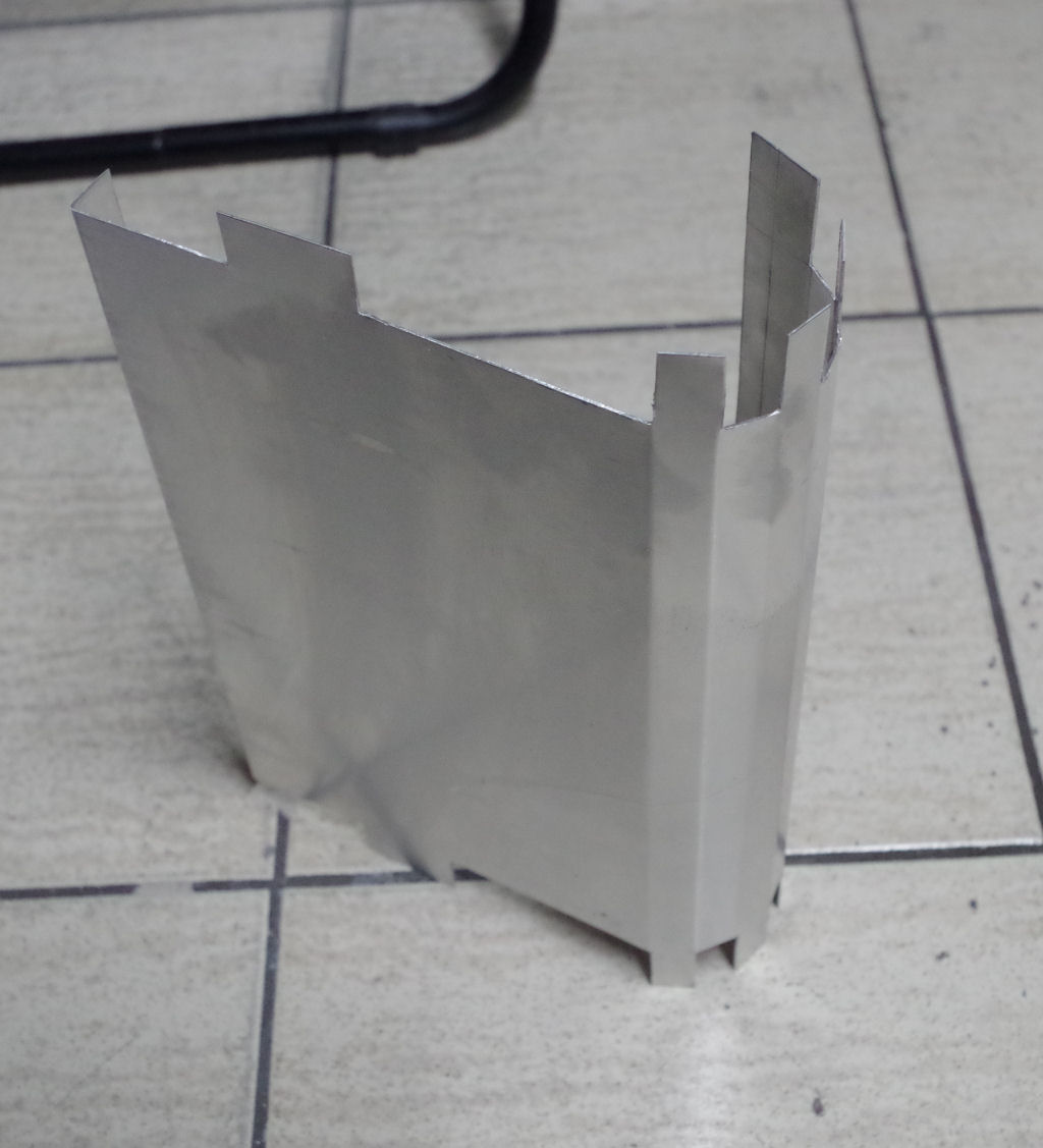

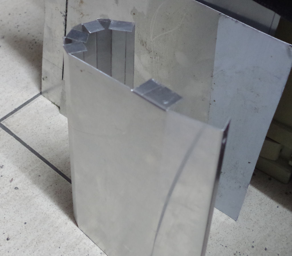

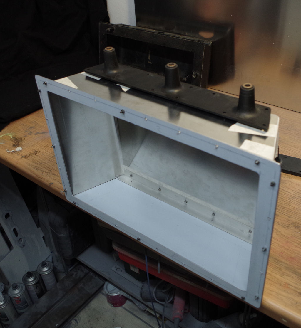

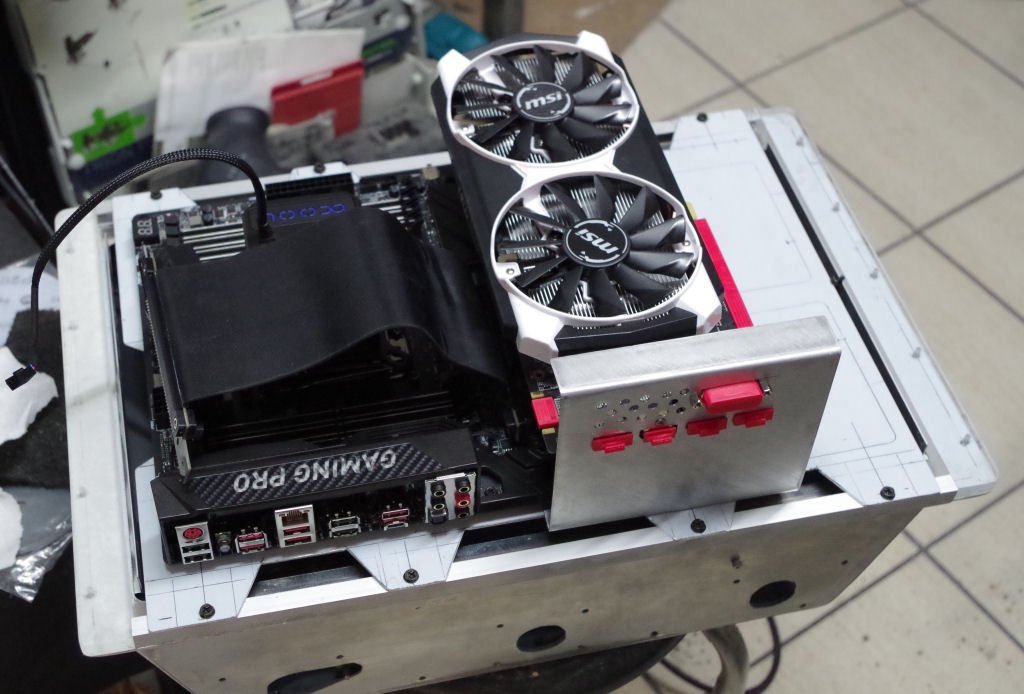

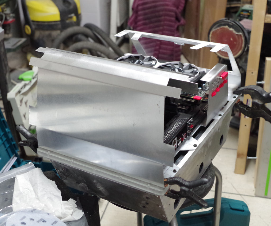

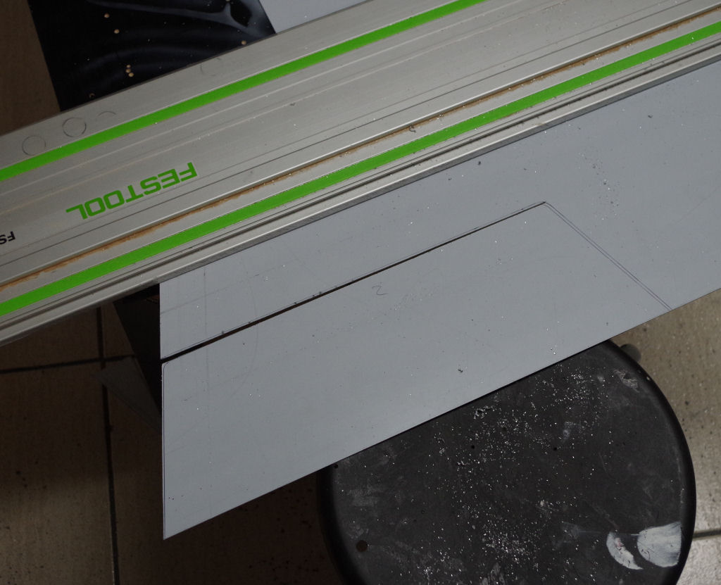

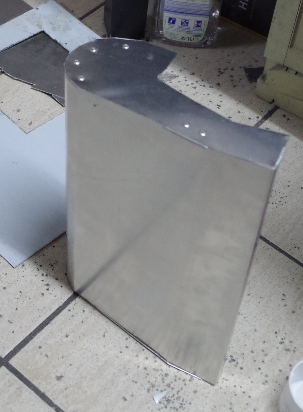

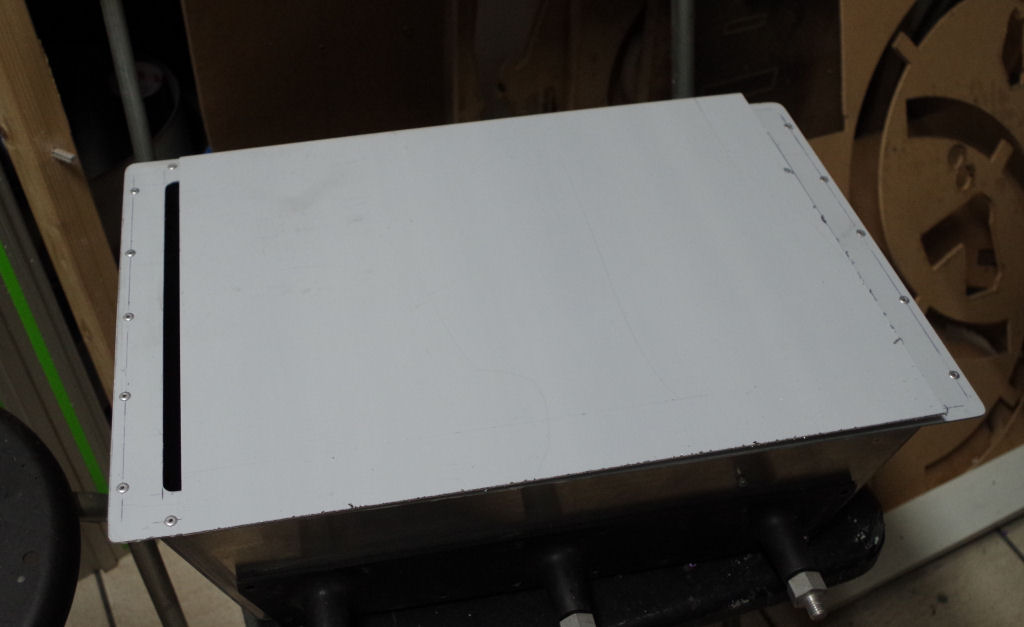

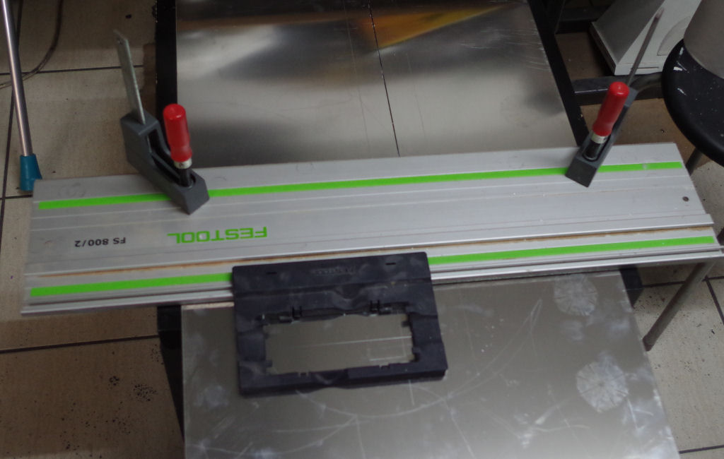

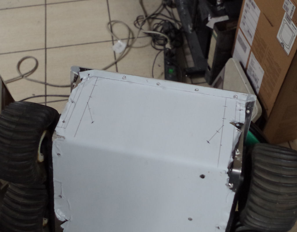

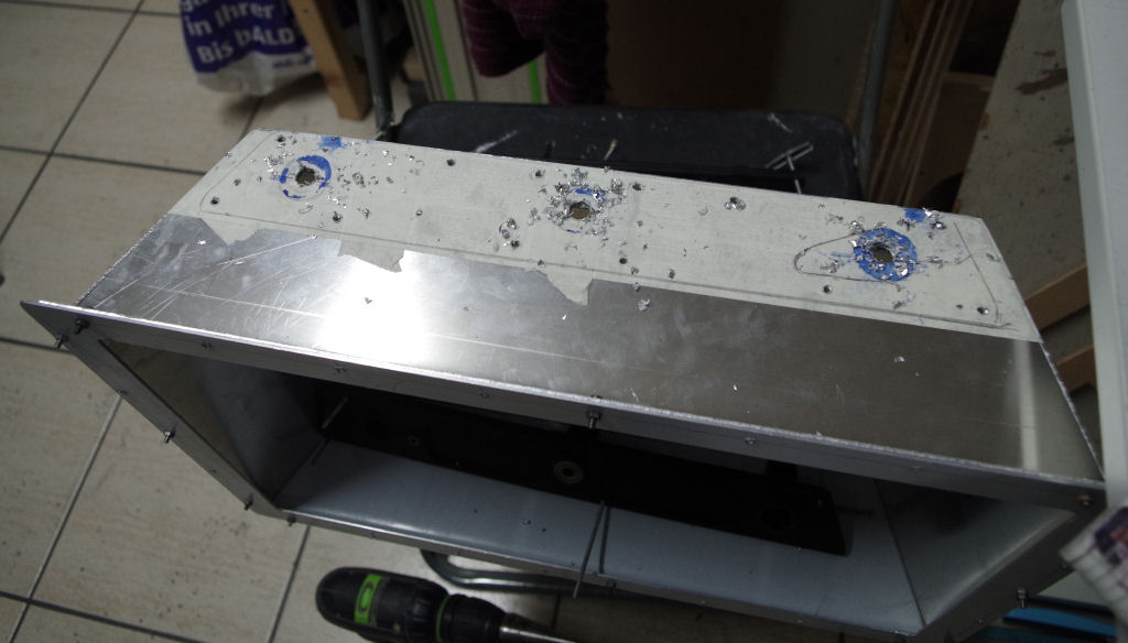

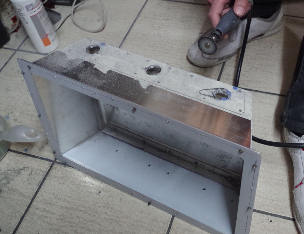

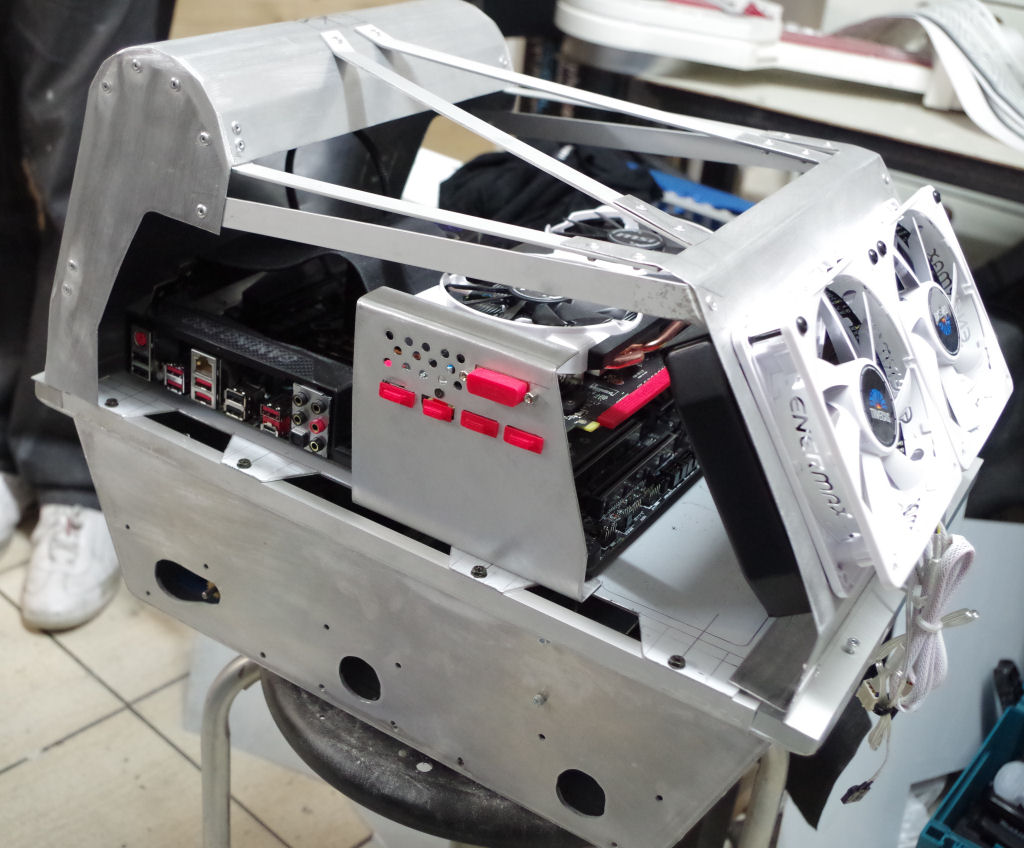

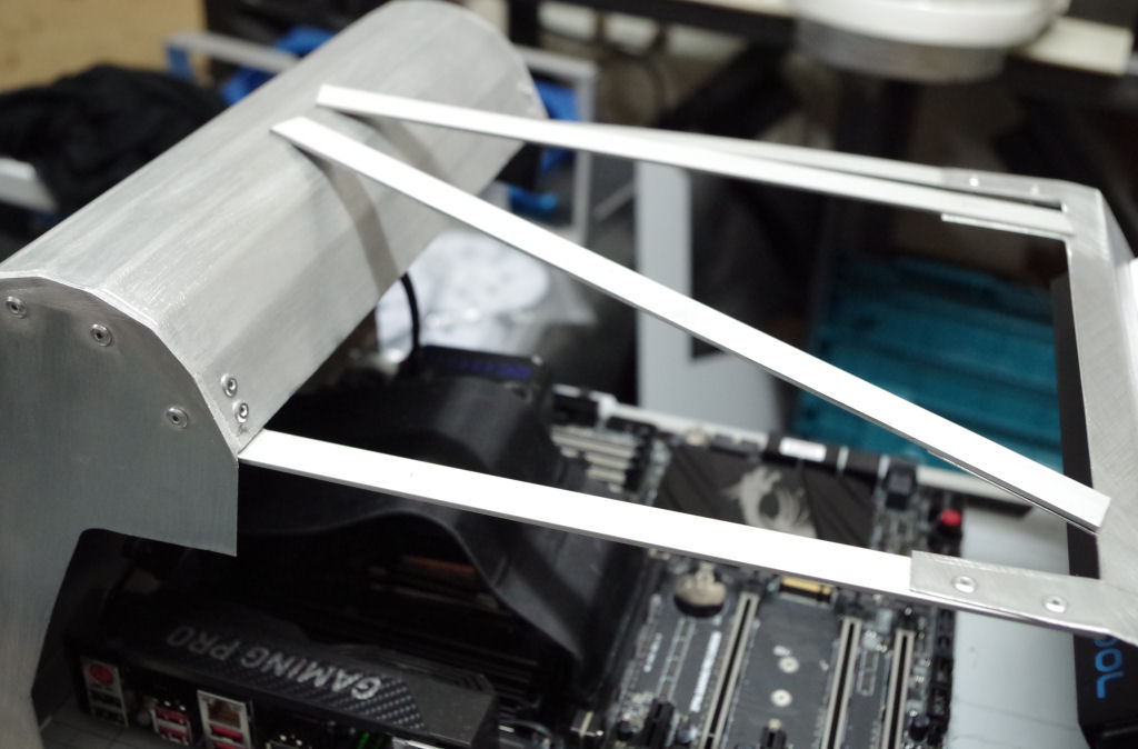

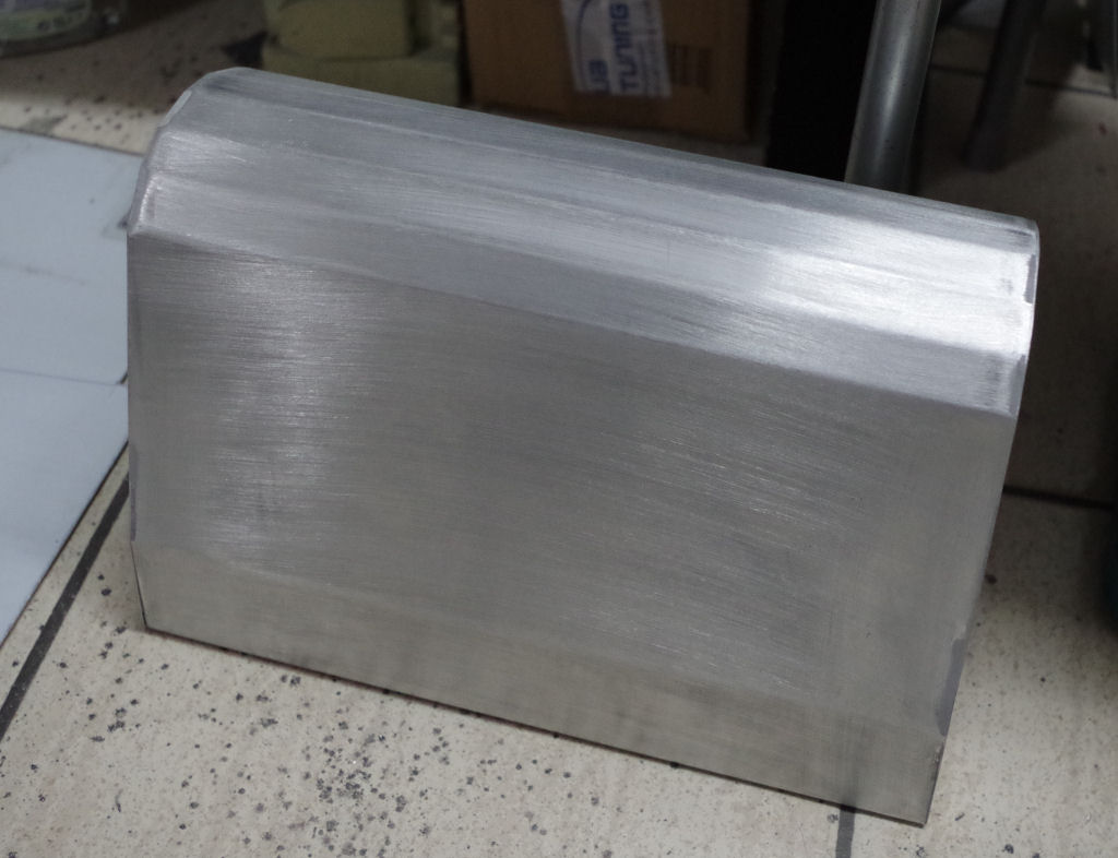

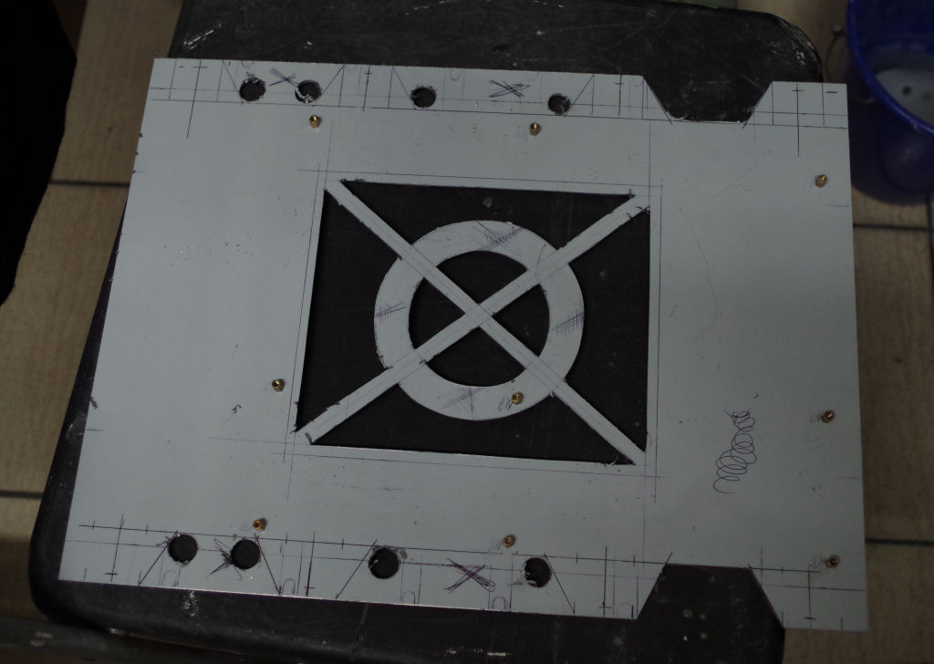

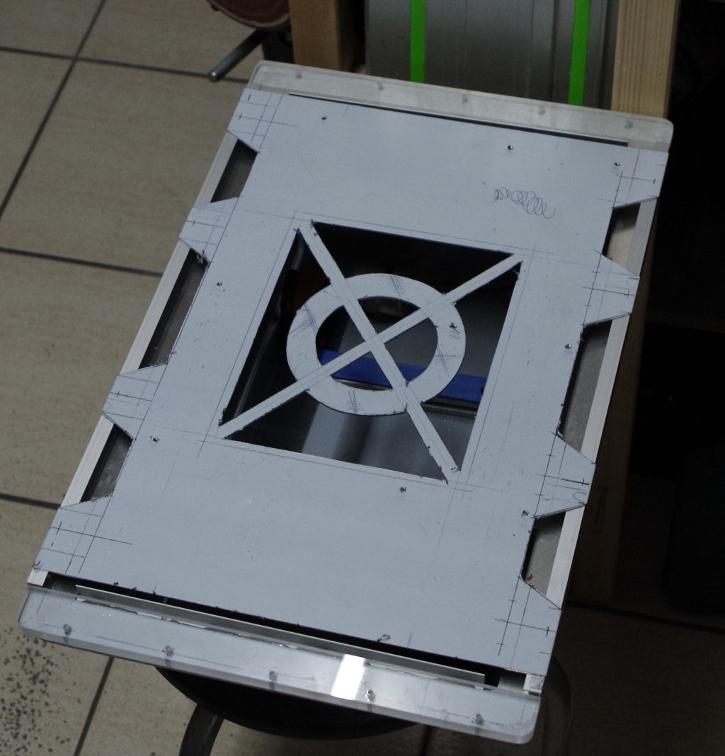

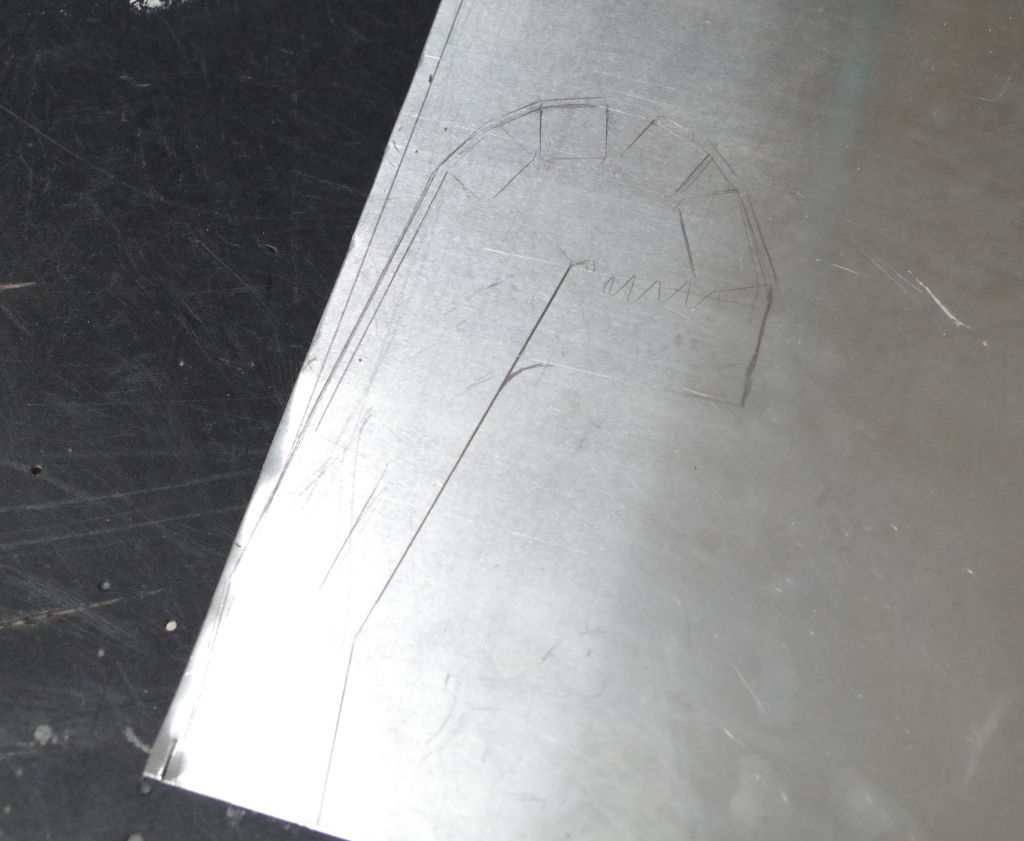

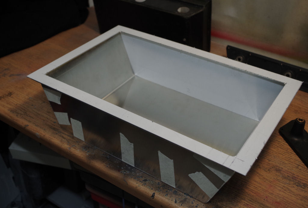

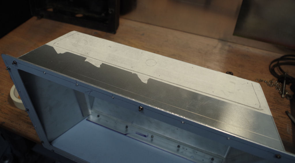

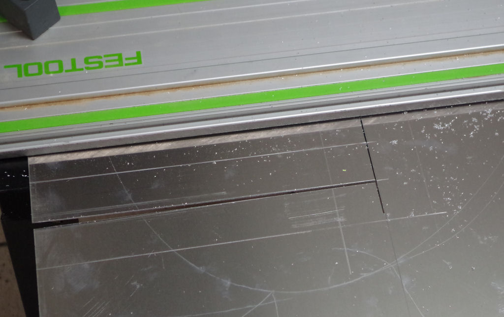

In den letzten Tagen haben wir erstmal das bereits vorbereitete Aluteil für die Aussenhaut weiter bearbeitet, so dass wir anschliessend mit dem abkanten anfangen konnten....
Nachdem das Teil erstmal soweit grob in Form gebracht war, haben wir dann erstmal alles testweise auf dem Unterteil platziert um zu sehen wo wir noch Änderungen vornehmen wollen....
Anschliessend haben wir dann auch direkt noch die Seitenteile für das Vorderteil aufgezeichnet, ausgeschnitten und befestigt.....

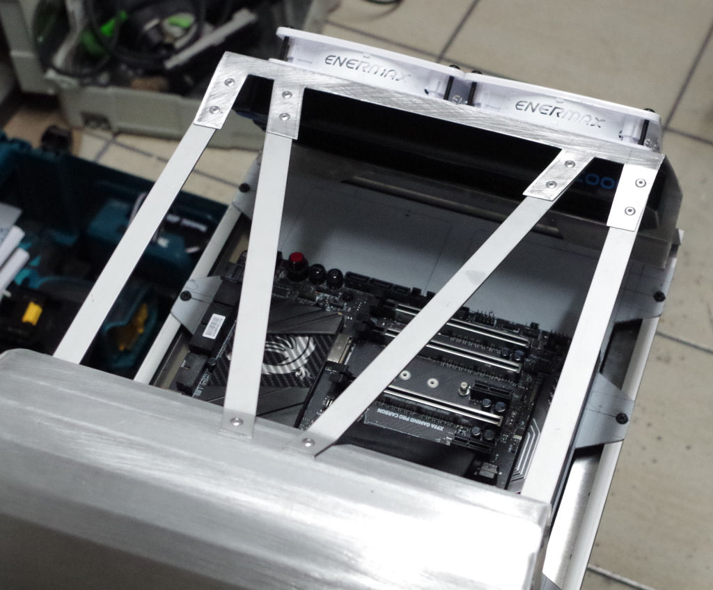

Als nächstes kümmern wir uns dann um einige Verstrebungen zwischen Radiatorhalterung und dem Vorderteil, so dass wir das ganze später als ein Teil montieren und demontieren können.....
Sunday, July 10th 2016, 6:06pm
Hmm, irgendwie finde ich die Hülle jetzt etwas zu hoch für die Wanne.
Posts: 463
Monday, July 11th 2016, 7:05pm
hm, okay :D
Dabei ist der Oberkörper an sich gar nicht soviel höher wie die Wanne selbst....aber vielleicht täuschen die Bilder da auch ein wenig...

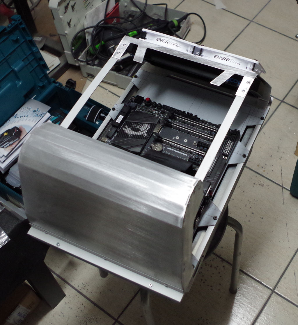

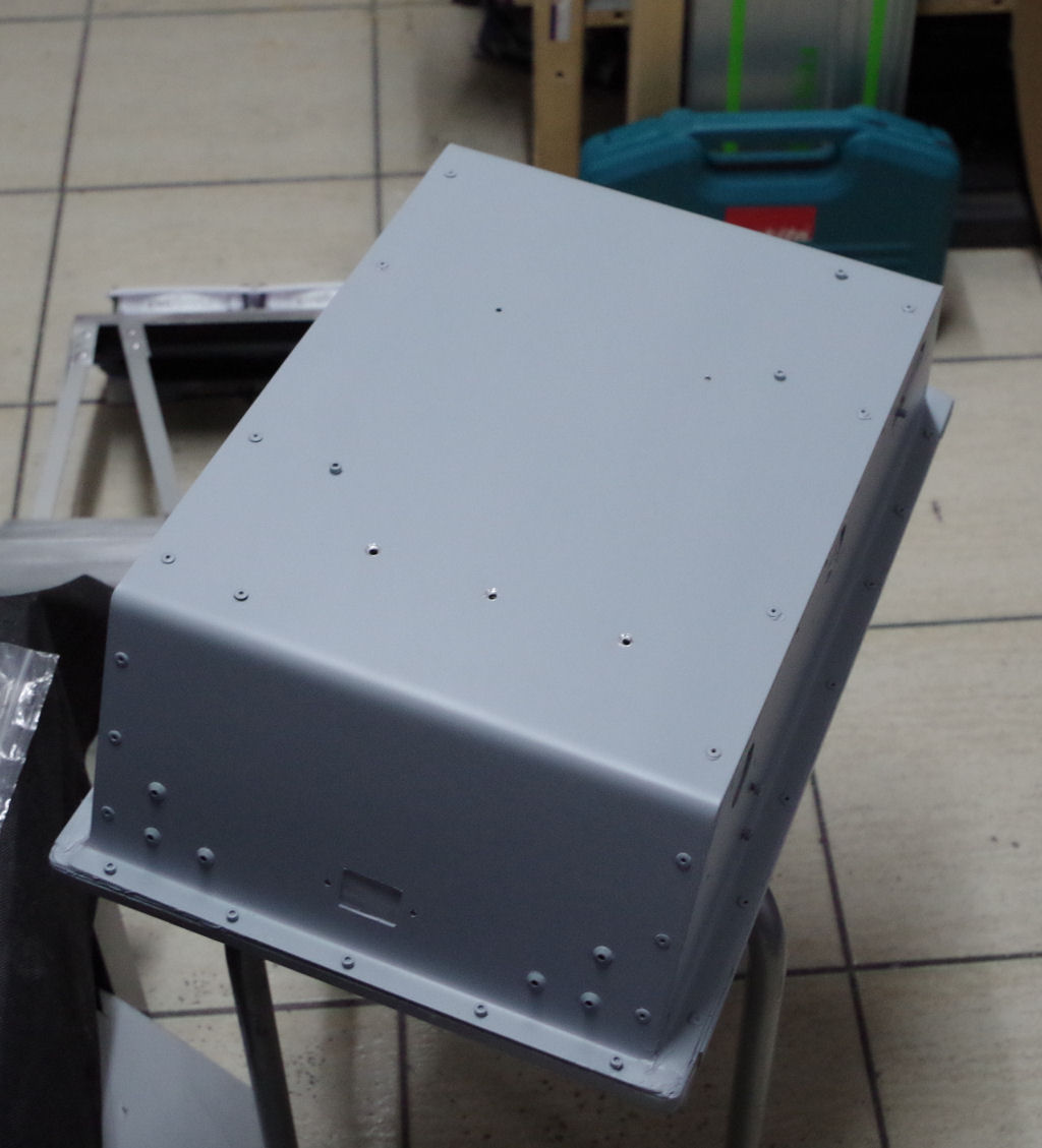

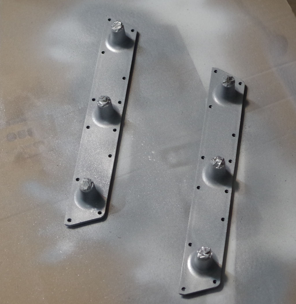

Wie angekündigt haben wir als nächstes erstmal damit weitergemacht einige Verstrebungen vom vorderen Teil zur Rückseite zu ziehen um aus den 2 Teilen später ein großes zu machen....

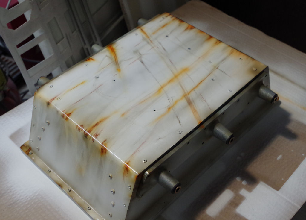

Anschliessend haben wir den oberen Aufbau erstmal runtergenommen und schonmal angefangen die Bodenwanne zu schleifen um sie dann anschliessend auch direkt zu lackieren....

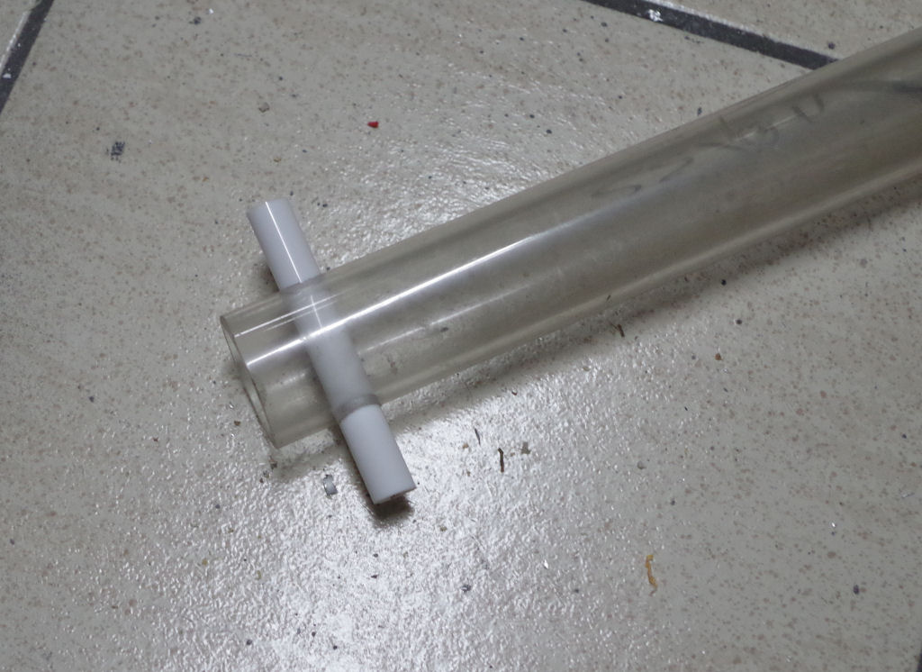

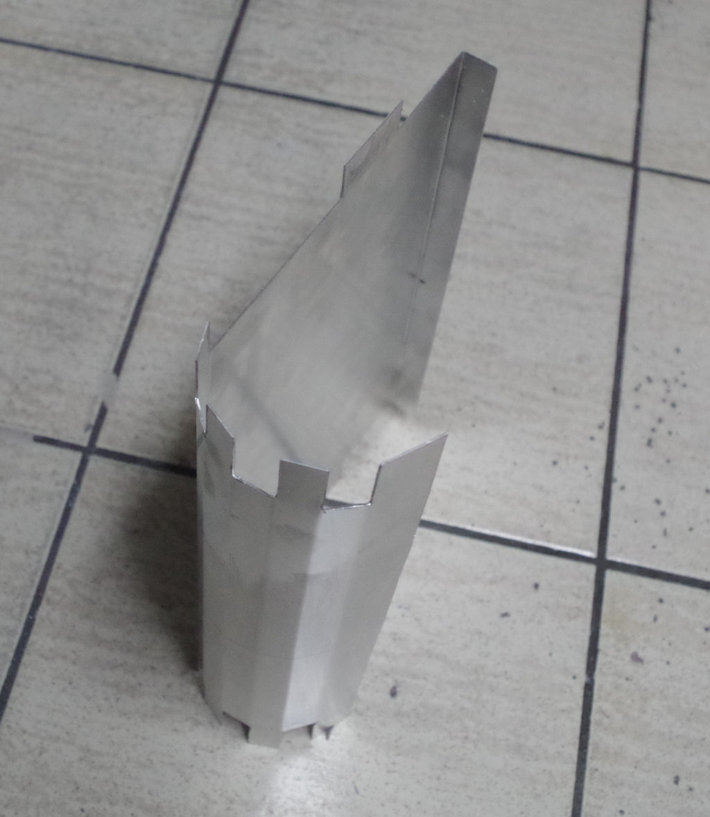

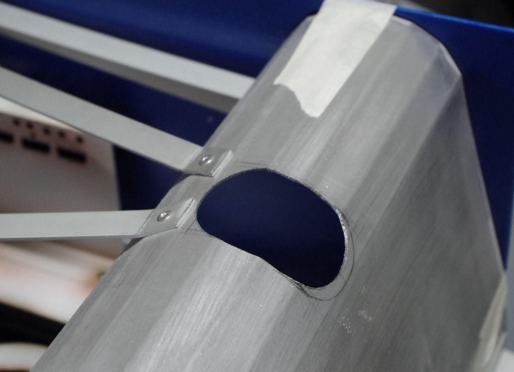

Nebenher haben wir dann auch schonmal einen Halsausschnitt in den oberen Aufbau reingedremelt. Als Hals werden wir wohl ein Stück 40er Plexiglasrohr nehmen.....
Tuesday, July 12th 2016, 12:11pm

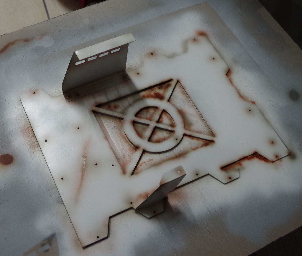

rost schaut gut aus, aber glanz passt irgendwie nicht.
sonst alles andere schaut echt super aus.. wird es zum dcmm fertig.
Tuesday, July 12th 2016, 8:22pm
Bin gespannt wie es später im gesamten aussieht.
Denke Rost sollte passen an manchen Stellen, evtl. würde es mit camouflage und im extrem used look besser wirken, als mit grau und Rost.
