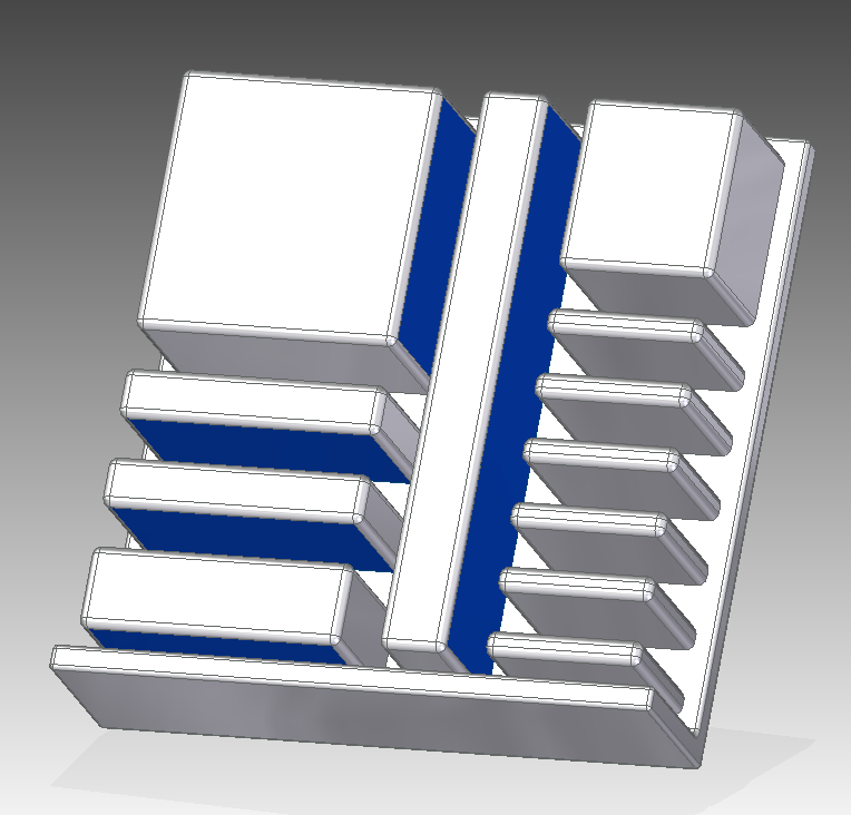

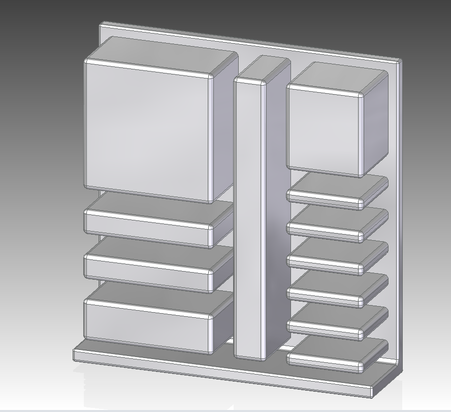

heute habe ich eine Casecon Idee, die ich schon seit längerem mit mir rumschleppe mal in CAD gezeichnet!
Im groben ist das eine Große Alu Platte, und darauf sind Kammern, die die Hardware beinhalten.
Aber genug der Worte, ich lasse die Bilder sprechen!
vor Vorne:
und von der Seite:

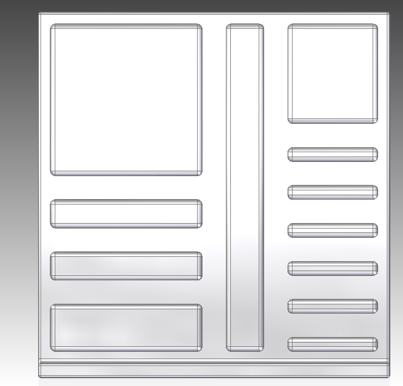

Das ist die Aufteilung:
Blau: µAtx Mainboard
Gelb: 2 GPUs im Crossfire
Grün: PSU
Lila: 4*140mm Radiator
Rot: 5,25" Käfige
Schwarz: HDDs
Das Blaue sind Lüftungsschlitze:
Die rechte Seitenwand und der Boden sollen aus 2 8mm Alu Platten sein und dazwischen 14mm Plexiglas, das sollte halten, oder??
Die Verkleidungen für die HW sollen aus 2mm Alu sein.

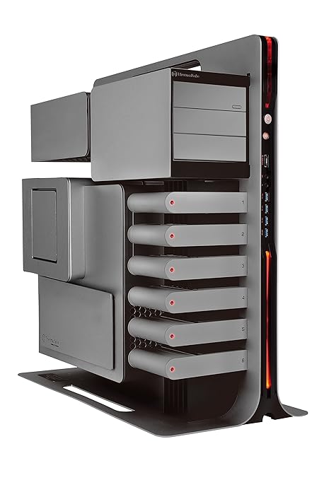

Erinnert mich jetzt irgendwie stark an:
:D
Beiträge: 12 063
24.09.2015, 06:57
Jap, wollte auch grad schreiben das es dem Level 10 sehr ähnlich sieht.
Dennoch bin ich auf die Umsetzung gespannt.

Pfft, die haben sicher bei mir abgeschaut :lol:
ne, das hab ich mal im Shop gesehen, aber hat mir von der Umsetzung gar nicht gefallen :P
Also, selber bauen :thumbsup:
Und das Level 10 ist im original nur bedingt wakü tauglich, darum werd ich das selber machen müssen :D
Im Prinzip sieht man am Ende dann nur Alu und Plexi :)
Und das Level 10 LTS hat ist n normales Case mit komischer Seitenwand, das es optisch den Level 10 ähnlich sieht ;)
hat aber auch nur platz für nen 240mm radi, das ist auch eher :thumbdown: :P

Kann mir einer der Metall Experten hier sagen, wie dick das Alu an der "tragenden Wand" insgesamt sein soll??
Beiträge: 908
Danksagungen: 72
24.09.2015, 23:04
Also ich bin jetzt kein Metallexperte, aber 2x 8mm Alu Platten sind schon seeeehr übertieben. Ich würde jetzt mal grob schätzen, dass die tragende Wand midestens 70cm x 60cm groß ist. Mal ganz abgesehen von den Materialskosten die da auf dich zukämen, wird das Ding auch abartig schwer.
Ich denke, dass du allerhöchstend 3mm Platten brauchst. Ich würde auch dazwischen keine ganze Plexiplatte machen, sondern nur Vierkantstäbe an den Rändern und vileicht noch ein Kreuz in der Mitte, für die Stabilität. So sparst du Kosten und Gewicht und kannst auch noch Kabel im Zwischenraum verlegen.
Ach dein Plan mit den 2mm Blech als Verkleidung für die Hardware ist meiner Meinung nach zuviel. 1mm reicht dicke und lässt sich auch leichter verarbeiten. Was hast du denn für Möglichkeiten (Maschinen, Biegebank, ect.) um die Sachen zu bauen?

Beiträge: 12 063
25.09.2015, 04:25
8mm sind auf jeden Fall zu viel. Ich hab bisher alles mit 1-3mm gemacht
Auf jeden Fall ist es wichtig kein AL99 zu verwenden, sondern ALMG 3 oder 4,5. das ist viel härter.

25.09.2015, 13:57
Jo, ich werde dann wohl eine mit ca3mm stärke machen und eine mit 6mm, da ich in diese 4mm tiefe Kanäle für die Wakü einfräsen will, wie Pala bei seinem Hava!
