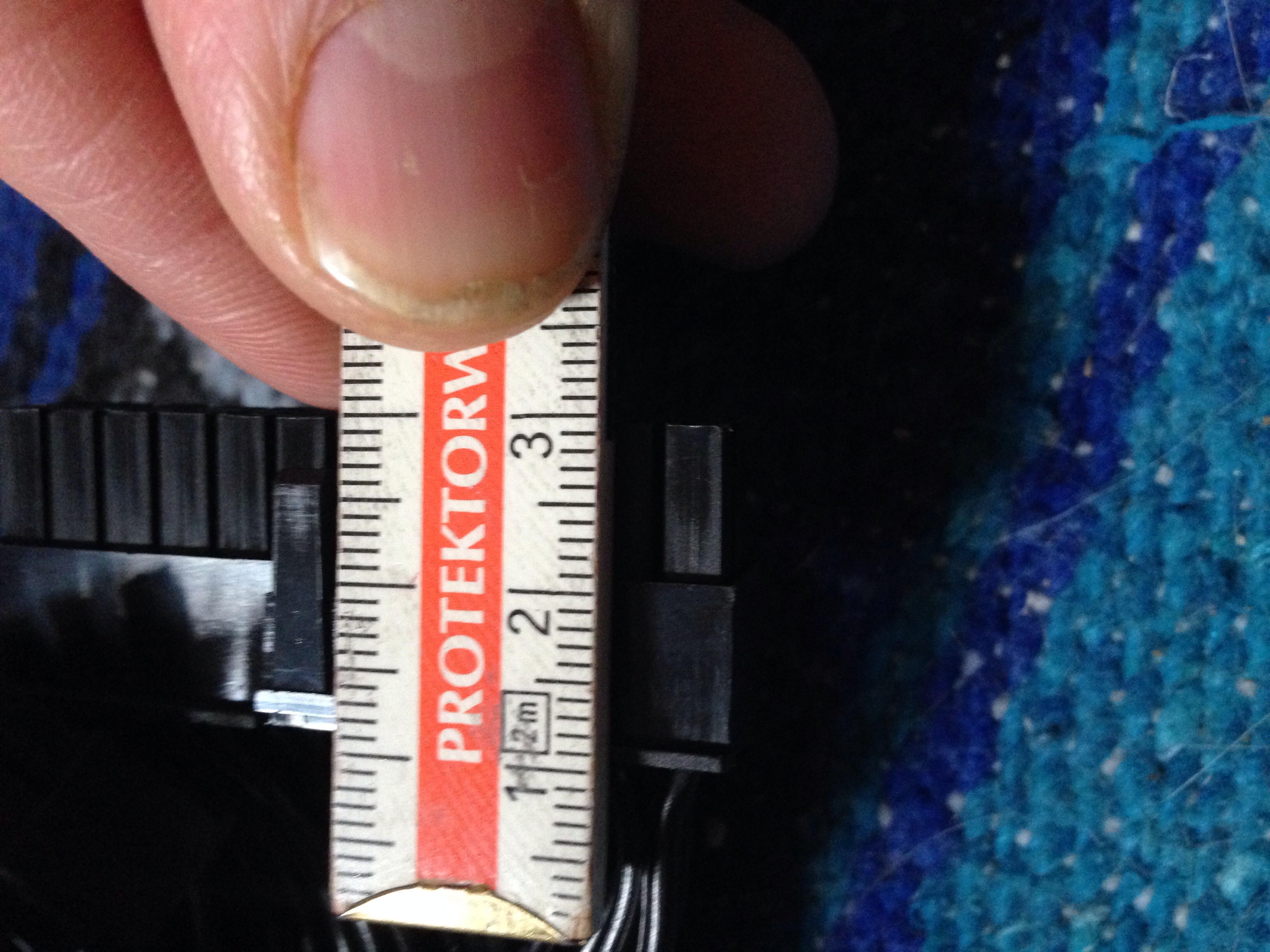

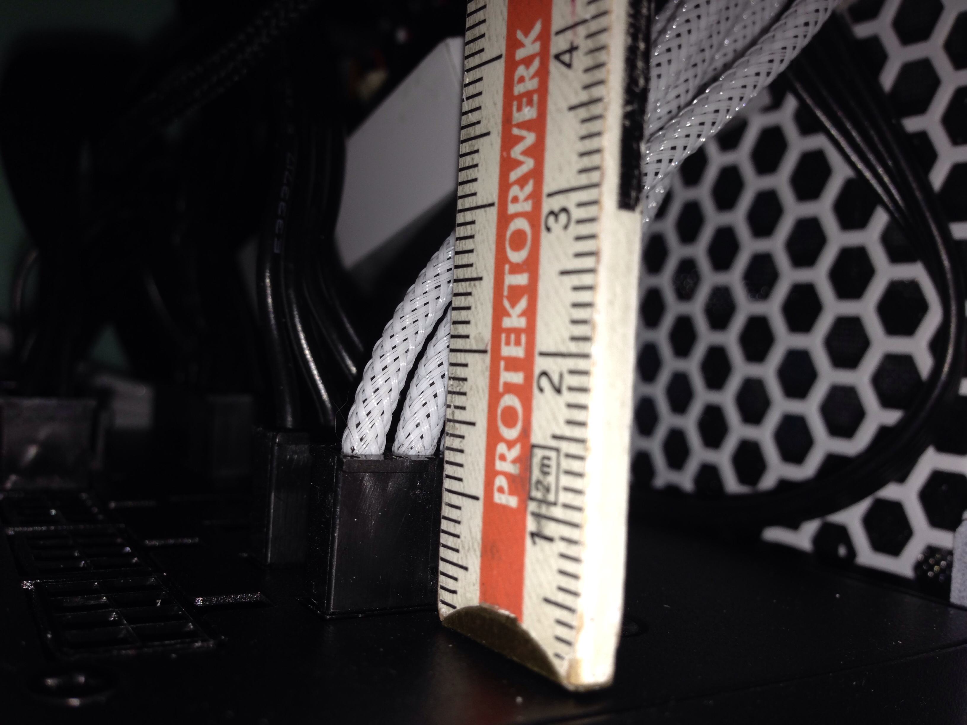

werd den NickelKühler von Aquacomputer verbauen.
Ja mit dem Anschlüssen hab ich dich wohl richtig verstanden, noch bevor ich die Ergänzung im Post laß.
Die Stecker am NT stehen alle 12mm ab.
Ps: hmm kp warum die Fotos jetzt gedreht sind. sry
