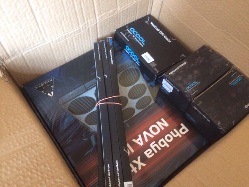

Erstes Sponsor-Paket
Die ersten Komponenten sind bereits eingetroffen. Vielen dank an Aquatuning!
:hail:
Folgende Komponenten sind im Paket enthalten:
Phobya NOVA extreme 45mm 9x120mm
Alphacool NexXxoS XP³ Light Acetal
6x Alphacool HardTube 13/10mm
10x Alphacool HT 13mm HardTube Fittings
6x Alphacool HF L-Verbinder deep black
Heute Abend gibt's dann auch schickere Fotos ;)

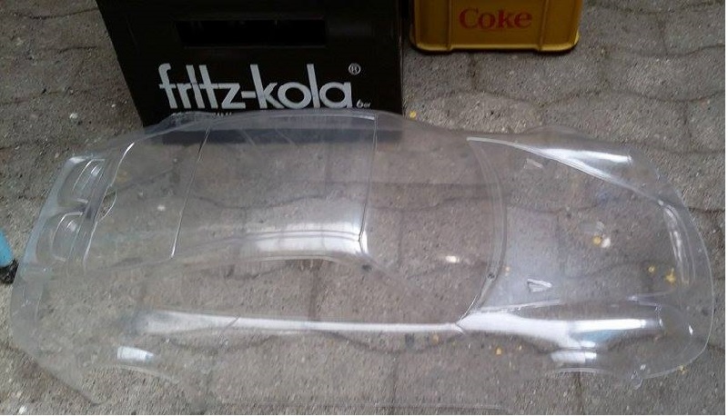

Karosserie angekommen!
Na endlich ist die Karosserie angekommen.
In den nächsten Tagen kann die eigentliche Arbeit dann endlich anfangen.
Wurde ja auch langsam Zeit!
Hier ein paar kleine Daten:
Porsche GT3 RS Maßstab 1:5
Länge: ca 85cm
Breite: ca 40 cm
Höhe Motorhaube: ca 14 cm
Höhe Dach: ca 23 cm
Radstand: ca 50 cm
Der Kasten steht nur daneben, damit man sich die Größe etwas besser vorstellen kann!
TechTime has attached the following image:
Wednesday, July 22nd 2015, 8:05pm
Ok, da bringst locker ein ATX Mainboard unter.

Woraus besteht die Karosserie? Wie dick ist das Material? Ist es stabil genug wenn du da vielleicht einpaar ausschnitte rein machst? Und was kostet so ein Teil?

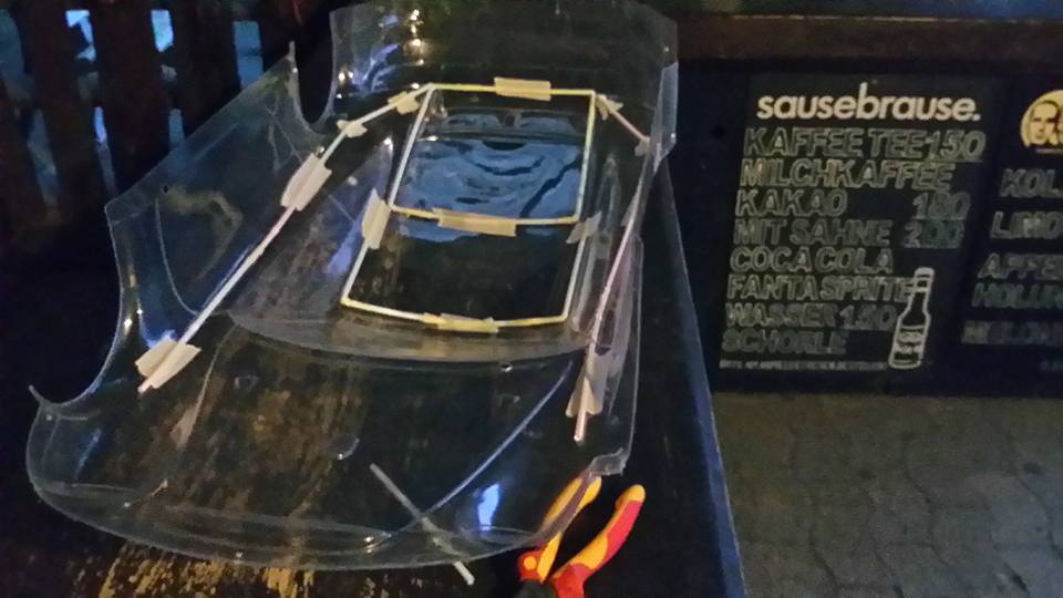

Pro-Prototyp des Metallkäfigs
Heute Abend habe ich mal eine erste sehr einfache Version des Käfigs erstellt. Dazu habe ich erstmal nur Strohhalme verwendet, um die eigentliche Form zu finden.
Das wirdnatürlich nciht so bleiben. Alle Strohhalme werden später durch 3mm dicke Messingrohre ersetzt.
Hier nur ein kleiner Einblick, ein richtiges Bild gibt es morgen früh, wenn das Licht passt.
@ JeffModder: Die Karosserie besteht aus 2mm Lexan. Das ist ein sehr stabiler Kunststoff, der aber trotzdem recht flexibelist. Die Karosserie ist ja eigentlich für Rennen gedacht. Da muss sie so einiges aushalten können. Allein für die Karosserie habe ich 126€ gezahlt. Mir fehlen aber noch die front der Karosserie, die Spoiler, die Reifen, die Felgen etc. Dafür werden nochmal 100-150€ drauf gehen müssen.
Wegen der Stabilität mache ich mir keine Sorgen, da ich wie schon gesagt, einen Käfig und eine stabile Bodenplatte bauen werde. Bei den Scheiben und Lichtern werde ich das Lexan durch Acrylglas ausstauschen.

In anderen Foren wurde mir eben geraten, einfach ein Chassis für die Karosserie zu besorgen, weil der Umbau dmait deutlich scneller von der Hand ginge.
Ich brauche mal ein wenig Feedback dazu:
Ich persönlich würde mir die Bodenplatte lieber komplett selbst machen, weil für mich zu jeder Mod auch handwerkliche Arbeit gehört. Außerdem kann ich dann alle Befestigungen genau da anbringen, wo ich sie brauche.
Was sagt ihr? ?(
Friday, July 24th 2015, 4:45am
Ich würde den Boden auch selbst machen, ist ja eh nur ne Platte mit Halterungen für die Räder.
Ist erstens günstiger, zweitens kannst du sie nach deinen Wünschen bauen und drittens ist es wie du schon sagst selbst gemacht.
Mit einen chassis wäre es nur Modellbau und ein PC darin verpflanzen.
Also von mir ein eindeutiges Pro für Eigenbau, geht ja nicht um Geschwindigkeit es schnellstmöglich fertig zu bringen, sondern um Modding :D

Friday, July 24th 2015, 1:13pm
Sonst würde das Hobby auch nicht Casemodding heißen sondern CAD und zusammenbauen. :D Finde es jetzt nicht schlimm wenn man das ein oder andere Teil fertigen lässt, aber so wie einige Mods im Hardwareluxx find ich das zuviel. Einfache Teile kann man ja auch easy selber machen.
Posts: 4,813
Friday, July 24th 2015, 1:26pm
Pro - Bodenplatte selber machen. So bekommst du es genau so hin wie du willst und musst keine Kompromisse eingehen. Und vorallem sollte es deutlich günstiger als ein 1:5 Chassis sein.
