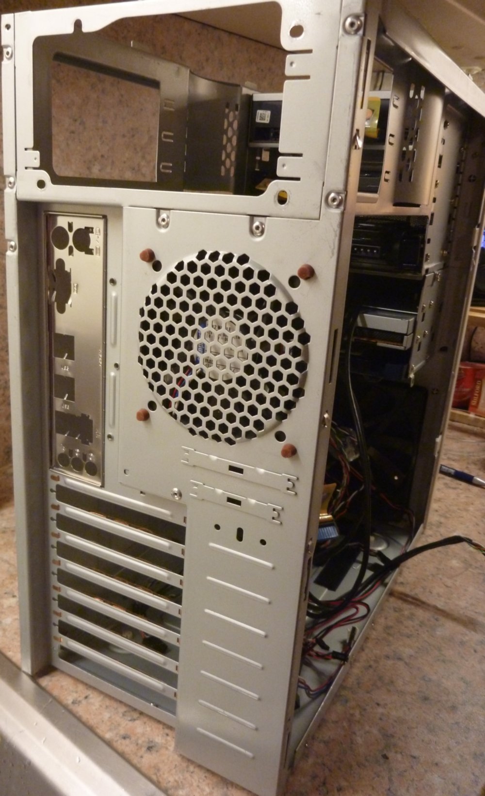

Das Gehäuse hat glücklicherweise eine Halterung für einen 92mm Lüfter ab der Rückseite. Damit bekomt man stressfrei die Wärme vom Board.

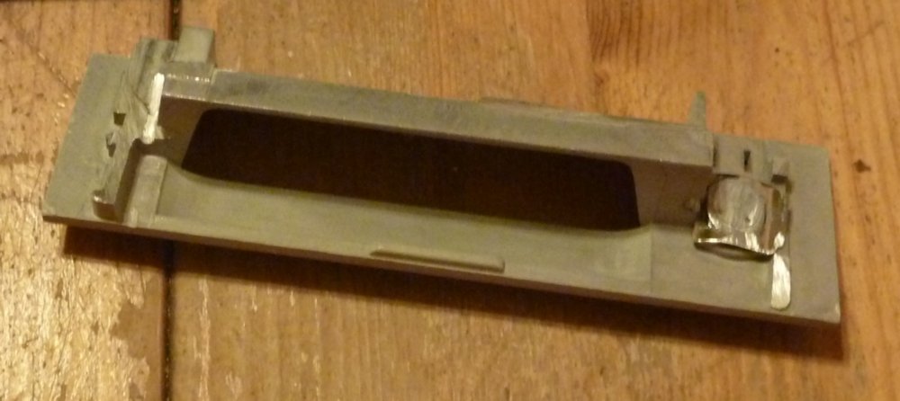

Lösung für das Frischluft-Problem vom Netzteil und der Baulänge:

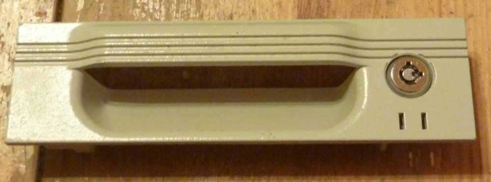

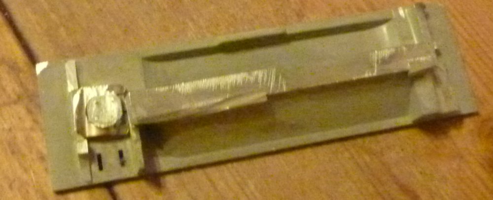

Der alte Wechselrahmen hatte praktischerweise eine Frontblende mit einem Griff-Fenster, durch das Frisch-Luft zur Festplatte kam. Mittels Flex hab ich die Frontblende von dem Einschub des alten Wechselrahmens abgetrennt. Damit konnte ich nun die alte Frontblende des Wechelrahmens in die Plastikfrontblende des Gehäuses einkleben. So bekommt das Netzteil direkt von vorne Frischluft.

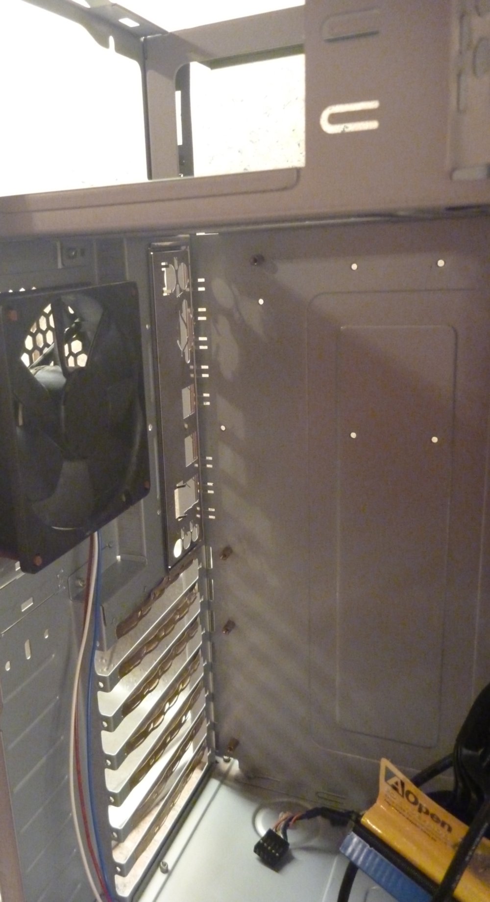

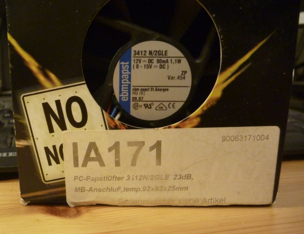

92mm Papst-Lüfter für die Rückseite
Vielen Dank für das nette Willkommen!
Der Lüfter ist zwar leise, aber die Elektronik ist sehr laut - so gab es
immer ein Pfeifen auf dem Kopfhöher wenn im 2D Modus gescrollt wurde.
Anscheinend hat das Netzteil eine große Serienstreuung. Ich kann dieses Problem nicht bestätigen. Allerdings war das erste Netzteil auch "Dead on Arrival". Reklamiert, zurückgeschickt und drei Tage später hatte ich Ersatz.
Ein weiteres mögliches Problem mit dem Netzteil ist aber der fehlende 8-Pin ATX Stecker für die CPU-Spannungsversorgung. Hier habe ich mir mit einem Adapter beholfen. Das funktioniert auch mit übertakter CPU unter Volllast stressfrei. Das Kabel wird in keiner Weise warm oder so. Das System lief einen Tag mit mit einem Lasttest durch. Als CPU kommt aber nur ein Athlon II X2 250 Regor zum Einsatz. Normal hat der 65W als TPD. Übertaktet kann man etwa von 100W ausgehen. Es ist aber kein Netzteil was ich für stromhungrige hochgetakte Octa-Core CPUs einsetzen würde.
Damit die warme Luft vom Mainboard fortgeführt wird, hab ich einen 92mm Papst-Lüfter mit Silikondübeln verbaut. Der Lüfter ist selbst temperaturgeregelt. Ich hab ihn aber mit einem Fan-Mate manuell noch etwas runtergeregelt. Er dreht aber auf, wenns warm wird.
Ich werde diesen Rechner äußerlich weitgehend im altmodischen Computer-Grau halten. Wirklich überrascht war ich darüber, das es kaum noch Teile in diesem Farbschema gibt. Die Kiste ist also echt Retro und diesen besondern Stil will ich erhalten. Da mein Neffe Super Mario liebt, wird der Rechner mit passenden Motiven aus dem Magic Kingdom verziert.

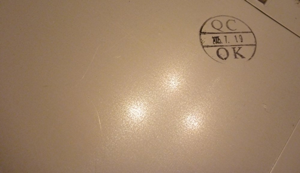

Das Gehäuse stammt von 2005 und hatte ursprünglich mal einen Pentium 4 drin. Die Festplatte und das Floppy übernehm ich aus dem alten Rechner.

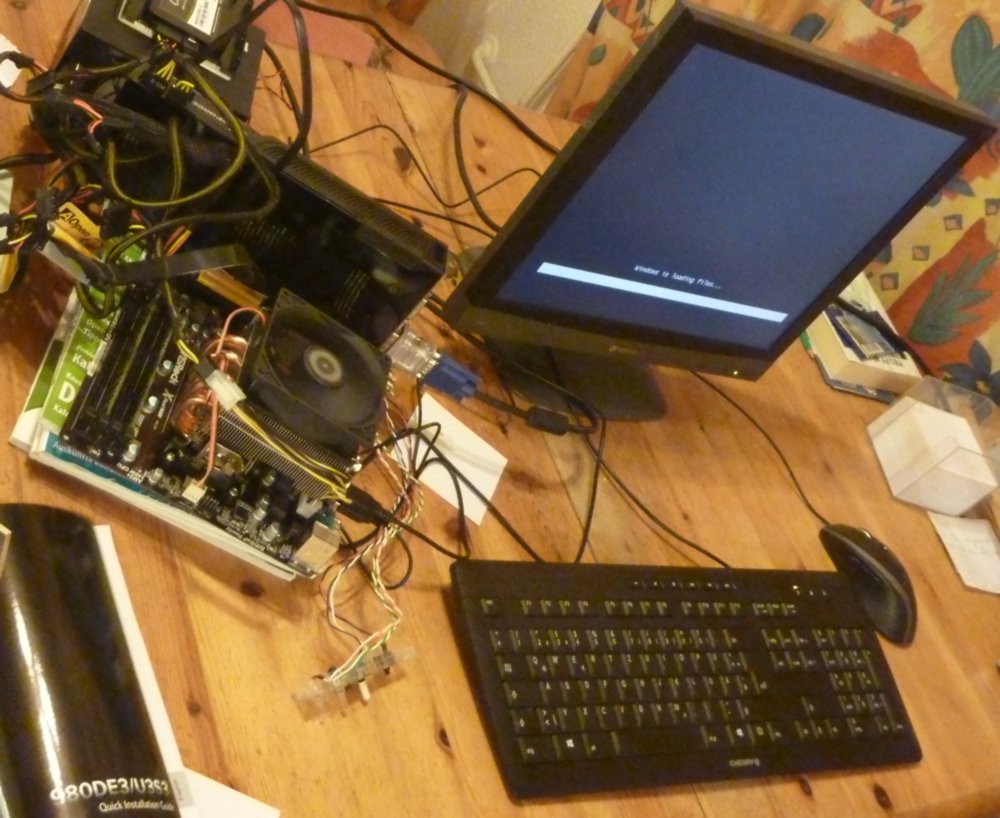

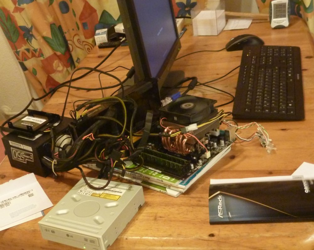

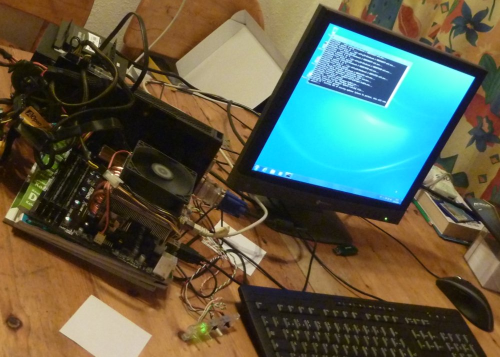

Paralell zum Hardware-Gebastel hatte ich das System aufgesetzt. Dummerweise erwies sich das alte BioStar A780L3G Mainboard als instabil.
Nach einiger Suche fand ich dann Ersatz im ASRock 980DE3/U3S3. Dieses Board hat allerdings die volle ATX-Bauform. Daher mußte ich in meiner Kramkiste nach einem passenden Mainboard-Halter suchen. Ich hatte Glück, auch wenn der Halter ein feines Innen-Gewinde im Gegensatz zu den anderen Haltern hat. Aber das ist eher ein Luxusproblem. Das Mainboard hat sowohl noch IDE als auch einen Floppy-Anschluß. Sowas ist heutzutage echt selten.
Beim Installieren wurde schnell klar, die alte Western Digital SATA-Festplatte ist echt verdammt langsam. Also wurde eine Mushkin Chronos SSD mit 120GB mitbestellt. Das neue Board hatte zwei DDR-Slots mehr, also wurden zwei Kingston-Riegel mit der selben Kennung besorgt. Mit 8GB RAM sind auch aktuelle Titel nun kein Problem mehr.

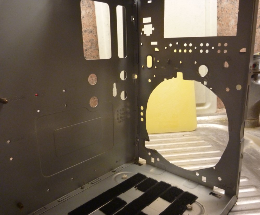

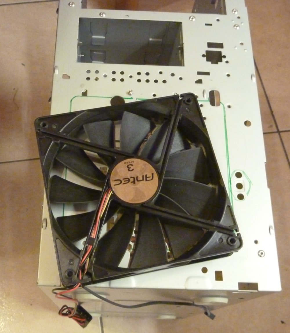

Die Hardware soll ja ordentlich Luft bekommen. 80mm ist mal viel zu klein, wenn das System halbwegs ruhig sein soll. Und das soll es.
Von einem anderen Rechner hab ich noch einen 140mm Lüfter von Antec über. Einstellbar in drei Geschwindigkeiten.

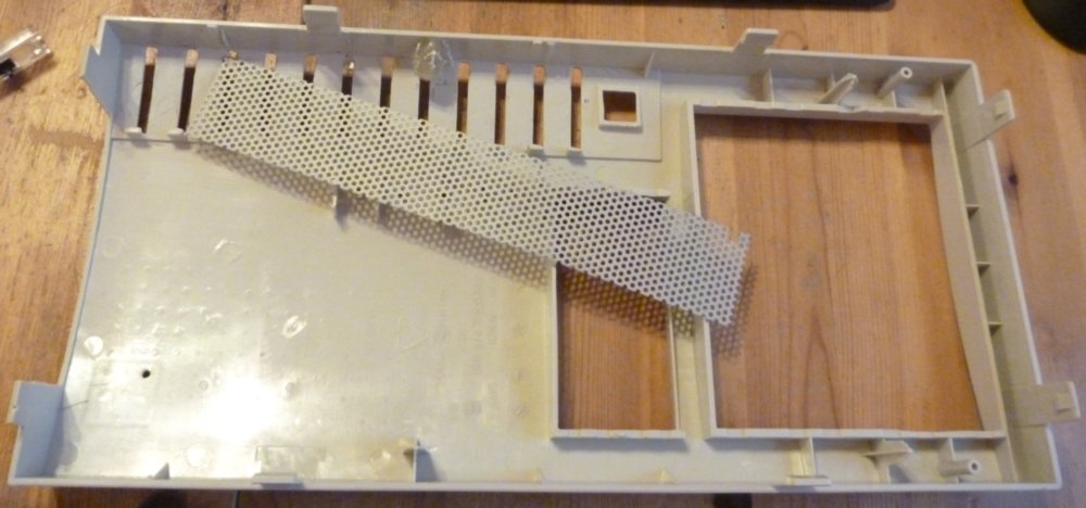

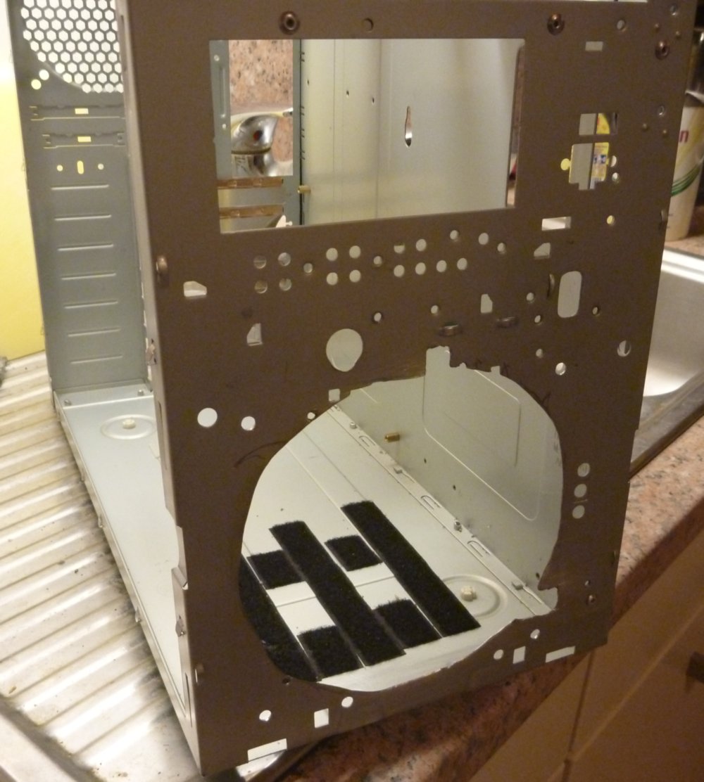

Also hab ich in die Frontseite vom Blech-Gehäuse ein passendes Loch fabriziert. Durch die verschiedenen Aussparungen wars nicht ganz einfach das komplett rund zu bekommen. Macht aber nichts, das verschwindet eh hinter der Plastikblende.
Hier hab ich mit einem Fräsaufsatz für den Dremel die Schlitze in der Plastikblende erweitert. Im Orignal waren sie durch Plastik verblendet, was nur im oberen Teil einen kleinen Schlitz hatte. Fand ich viel zu eng. Also weg damit. Damit man nicht das nackte Gehäuse-Blech hinter den Schlitzen sieht, hab ich ein Lochblech besorgt und zurecht geschnitten. Anschliessend wurde es in Computer-Grau angestrichen.
Das Anmischen der Farbe war echt Arbeit. Basis war "beige" von Revell, aber es kam verdammt viel weiße Acrylfarbe dazu, mit einem Tupfer schwarz. das Ergebnis ist eher grau als beige.
Von einer anderen Bastelaktion hatte ich noch eine 5,25" Blende mit einem Drahtgitter. Innen befand sich ein dünner Schaumstoff-Filter um Staub draussen zu halten. Das hab ich aber entfernt, weils der einzige Filter gewesen wäre. Auch diese Blende wurde in dem alten Computer-Grau angemalt. Ursprünglich war sie schwarz.
Beide Blenden und das Lochblech wurden mit Heiskleber eingeklebt. Da die obere Blende auch eine Griffmulde besitzt (ehemalige Wechselfestplatte), war ich mit dem Heisskleber sehr viel großzügiger. Die LEDs von der ehemaligen Wechselblende wurden wieder eingeklebt und die Kabel verlängert. Die kleine Aussparung an der Unterseite der Plastikblende wurde massiv vergrößtert, bis zu den Plastiklaschen mit denen die Blende ins Gehäuse einhakt. Auch hier ist der Sinn natürlich mehr Frischluft.
Vor dem großen Loch in der Front sieht man Kettstreifen, deren bereits Gegenstücke an einer 3,5"/2,5" Festplatten-Halterung befestigt wurden.

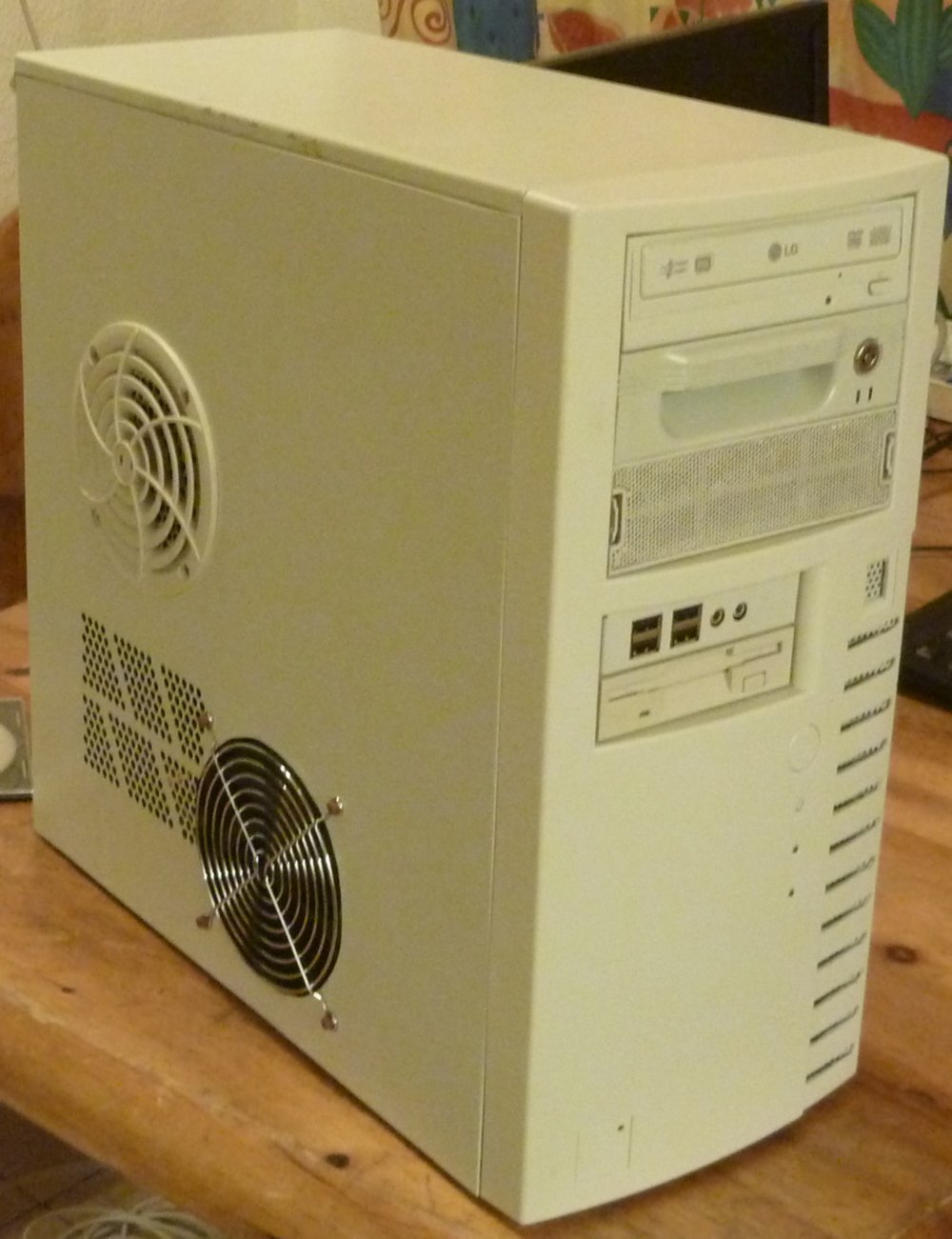

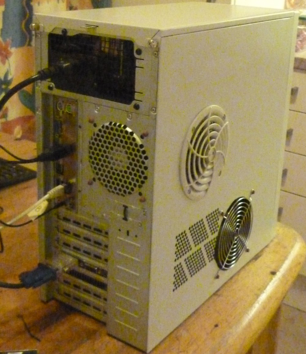

Nun ist der Rechner endlich komplett montiert.
Das 12cm Loch komplett rund in die Seite zu bekommen war durch die vorhandenen Lüftungslöcher garnicht so trivial. Perfekt ist es nicht geworden, aber man muss schon sehr genau hinsehen um die Abweichung zu sehen. Die Schnittkanten wurden entgratet und mit der grauen Farbe angestrichen.
Der 120mm Seitenlüfter und der hinter Lüfter mit 92mm wurden mit einem Fanmate etwas runtergeregelt. Nun nimmt man sie aus 1m Abstand praktisch nicht mehr wahr.
Das alte Gehäuse hatte natürlich keine Frontanschlüße für USB. Ich konnte einen Einschub für ein 3.5" Laufwerk auftreiben, was für USB 2.0 Anschlüße, Audio und Firewire hat. Die Farbe war natürlich nicht Computerbeige. Eigentlich wollte ich den Firewire Port rauslöten, aber das die Ports sind eigegossen in einem Stück Plastik. Also ein Firewire Kabel und eine 3,5mm Klinge eines kaputten Kopfhöreres aufgesteckt und mal alle Pins der anderen Anschlüße durchgemessen: Das Firewire-Kabel ist ausschliesslich für den Firewire-Anschluss da. Die teilen sich nichtmal eine gemeinsame Masse. Also mit einem Dremel das vordere Teil des Firewire Ports abgetrennt. Kabel gekappt und abisoliert. Anschliessend noch das Loch in der Blende für den Firewire Port mit Heiskleber geschlossen: Von vorne Isolierband aufgeklebt, von hinten Heiskleber druff und man hat eine echt glatte Oberfläche. Das ganze wurde dann noch in dem Computergrau angestrichen.
Die alten Slotblenden hab ich gegen gelochte ausgetauscht. Gabs günstig auf Ebay im Dutzend.
Als ich alles zusammenhatte, musste ich feststellen, das die alte HD-LED des Gehäuses soviel Saft zieht, das die LED im ehemaligen Wechselschacht nur schwach glimmt. Aber das ist ein Luxusproblem.

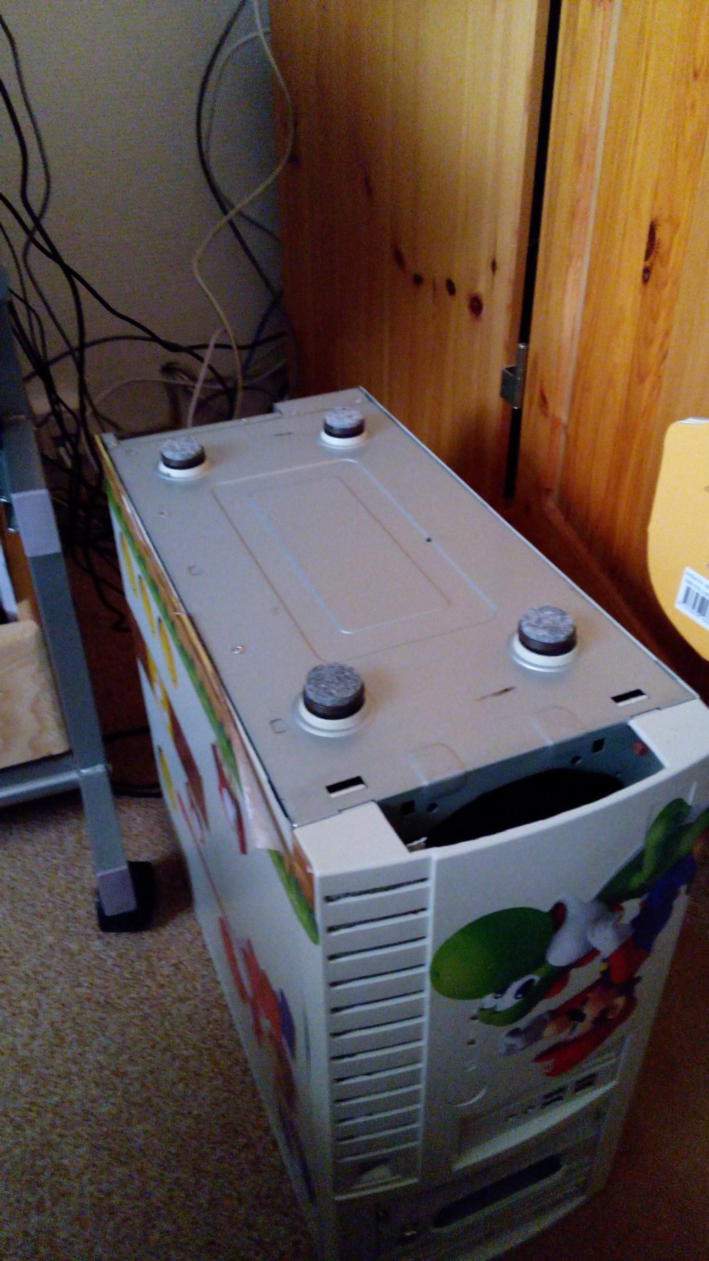

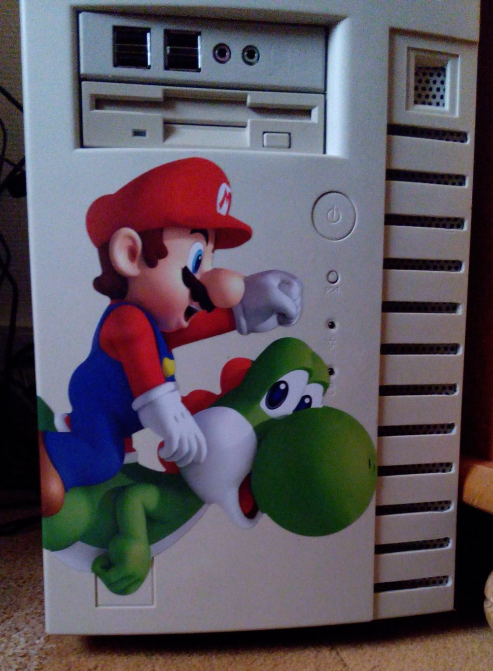

Nun steht der Rechner bei meinem Neffen. Ich hatte die vordere Plastikblende ja modifiziert, so das die Lufteinlässe größer sind. Weiterhin hatte ich den kleinen Lufteinlass an der Unterkante maximal vergrössert.
Und dann kam das Teppich-Problem. Der Rechner steht dort auf einem Teppich. Einem recht fluffigen Teppich. Darin verschwinden leider die ursprünglichen Füße und der Lufteinlass an der Unterkante bekommt eben keine Luft.
Was tun? Den Rechner einfach etwas höher legen!
Hier hab ich Filz-Klebefüße genommen, wie man sie etwa benutzt, um Möbel auf Parket oder Fliesen zu stellen. Davon zwei überreinander und schwupp kommt der Rechner ausreichend hoch.
Nun zum Super Mario Theme. Der Rechner hat genügend Omph um ZNES und Snes9x laufen zu lassen und der XBox 360 Controller hat genügend Knöpfe. So weit, so gut. Nun zum Theme selber. Eine Figur von Mario von ebay wurde einfach nicht geliefert. Irgendwo zwischen China und Deutschland ist sie verschollen. Immerhin konnte ich eine Klebefolie von einem deutschen Händler besorgen. Eigentlich als Tapettenverzierung gedacht, macht sie sich super auf dem Rechner.
Ersteinmal sieht der Rechner so OK aus. Mittelfristig wird er sicherlich weiter verändert. Wie das aber geschieht, das wird die Zukunft zeigen. Aktuell ist Super Mario noch voll cool. Allerdings ist auch Starwars Lego ziemlich nice und auch Need for Speed steht hoch im Kurs.
Gucken wir mal was die Zukunft bringt.
Die Folie kann man bei Bedarf einfach abziehen und das Gehäuse ruft eigentlich laut: "Mod me! Mod me! Mod me further!" Die Basis ist jetzt auf jeden Fall schon mal soweit benutzbar.
