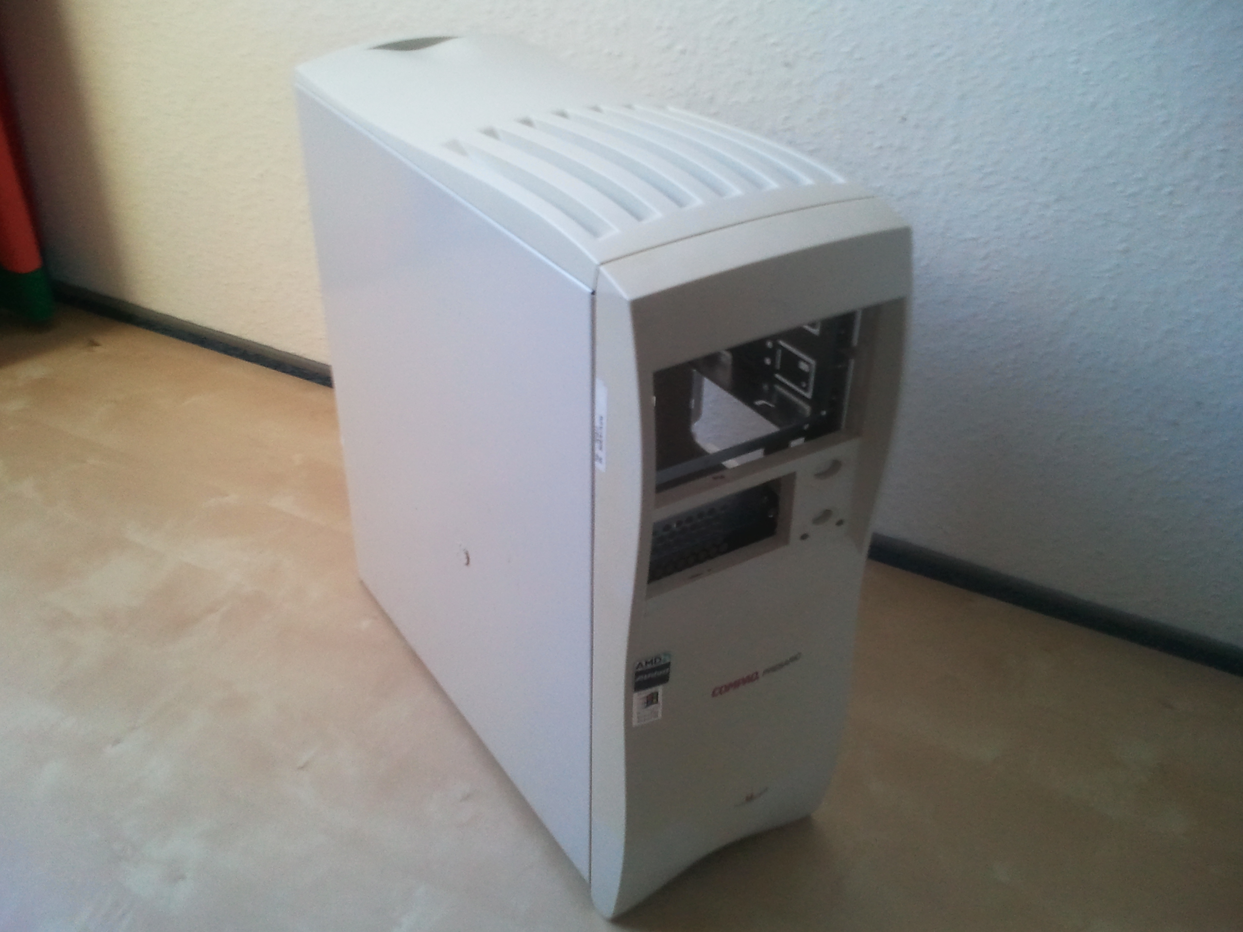

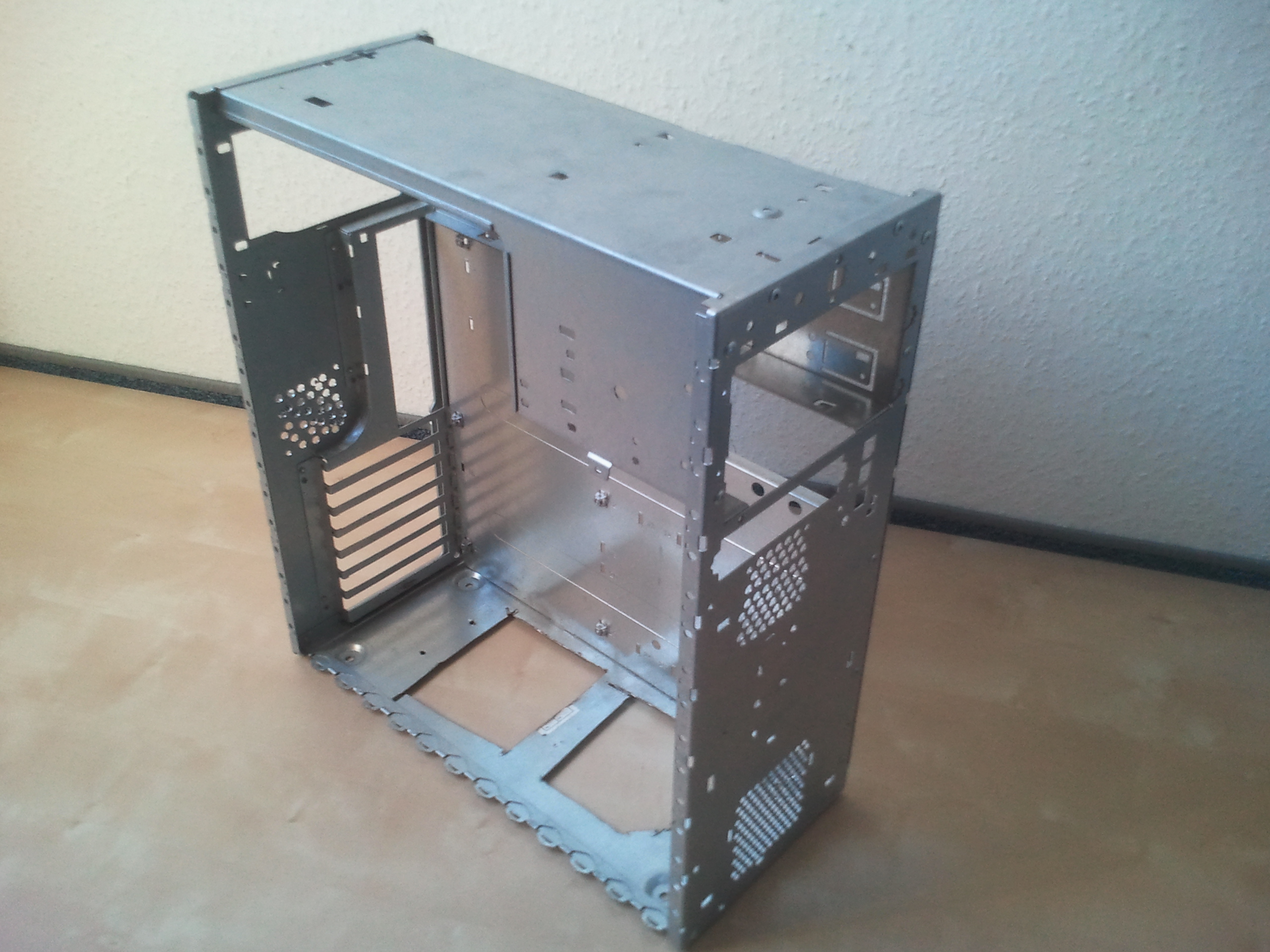

von mir gibt's jetzt auch mal wieder ein neues Projekt, es wird meine erste Mod sein.
Ich werde das Gehäuse meines Bruders modden, da es aktuell viel zu laut ist, hässlich ist und viel zu schlecht kühlt. Warum sein PC ausgerechnet in so einem Gehäuse steckte lag wohl daran, dass ich es noch bei mir rumstand und er sich kein neues kaufen wollte.
Wie ihr seht wurde das Gehäuse schon einmal not-gemoddet um den Pc vollkommen vor dem Hitzetod zu retten, allerdings alles andere als Fachgerecht.
So jetzt zu dem was ich machen möchte:

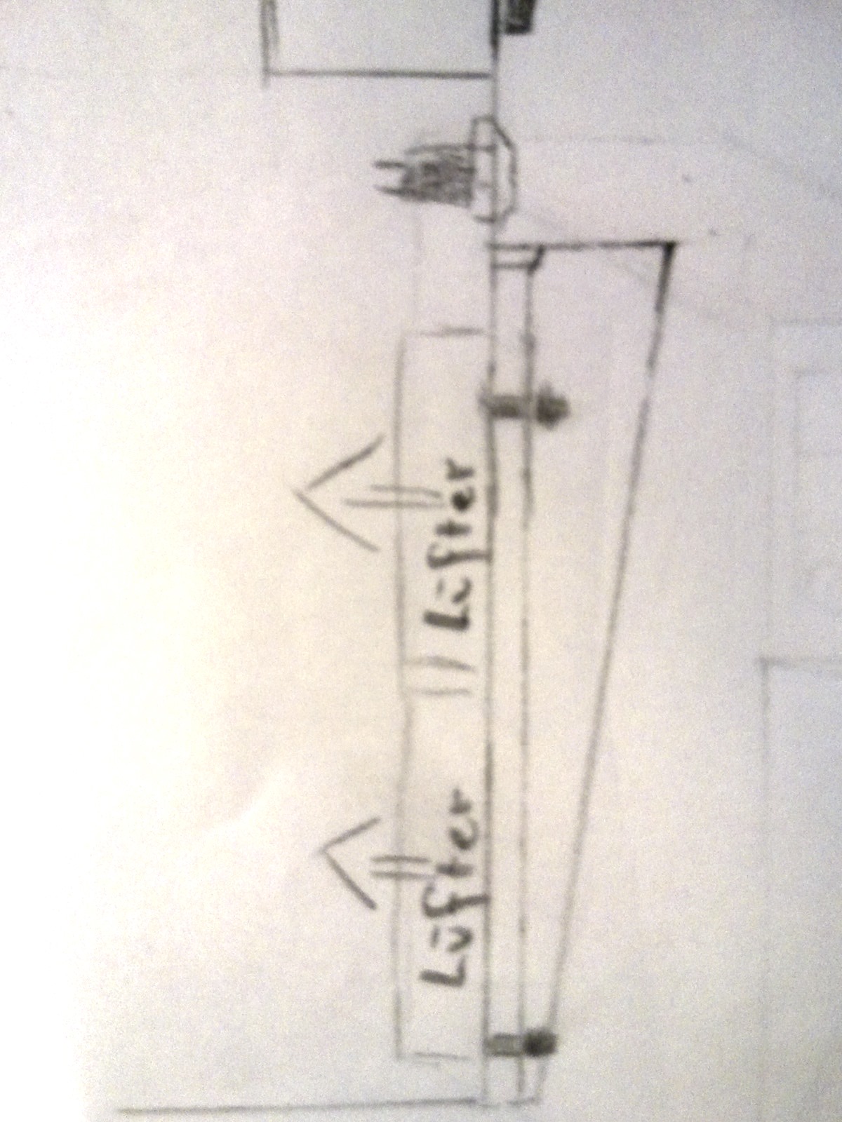

Am wichtigsten ist dass das Gehäuse leise wird und eine anständige Luftkühlung bekommt, daher auch der Name. Die Lüfter würde ich gerne alle entkoppeln. Der Plan ist vorne noch 2x 120mm Lüfter hinzuzufügen und hinten noch 2x80mm Lüfter. Die Festplatte soll in einen 5,25 Zoll Laufwerksschacht umziehen um sie auch noch zu entkoppeln.
Über das Design ist noch nicht genau entschieden aber es sollte relativ schlicht sein und eher auf Funktion ausgerichtet sein.

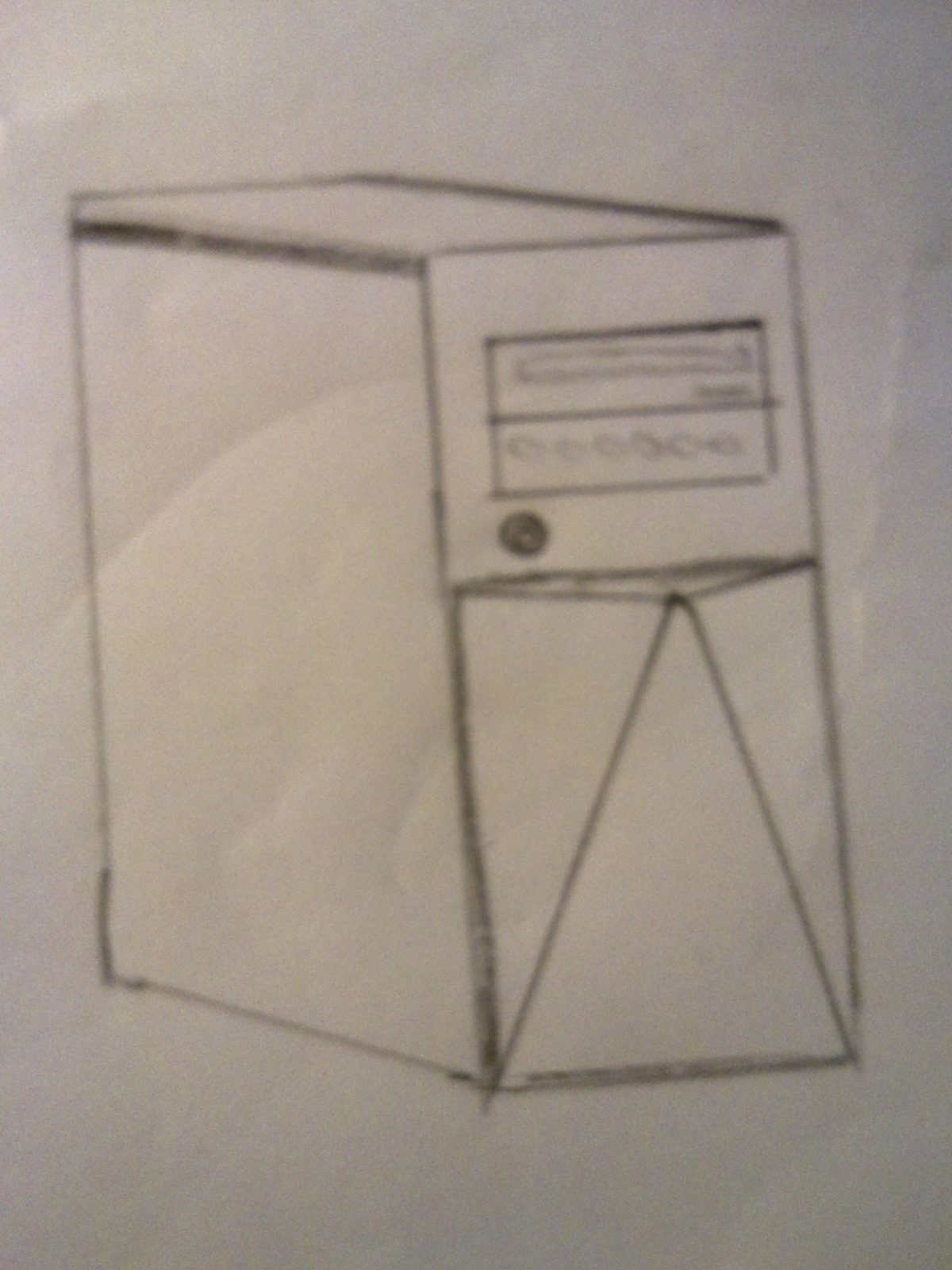

Hier mal zwei Skizzen
Ob es tatsächlich einen von den Skizzen wird ist eher unwahrscheinlich, ich denke ich werde nochmal ein neues Design erarbeiten.
Wenn ihr noch fragen habt, einfach stellen.

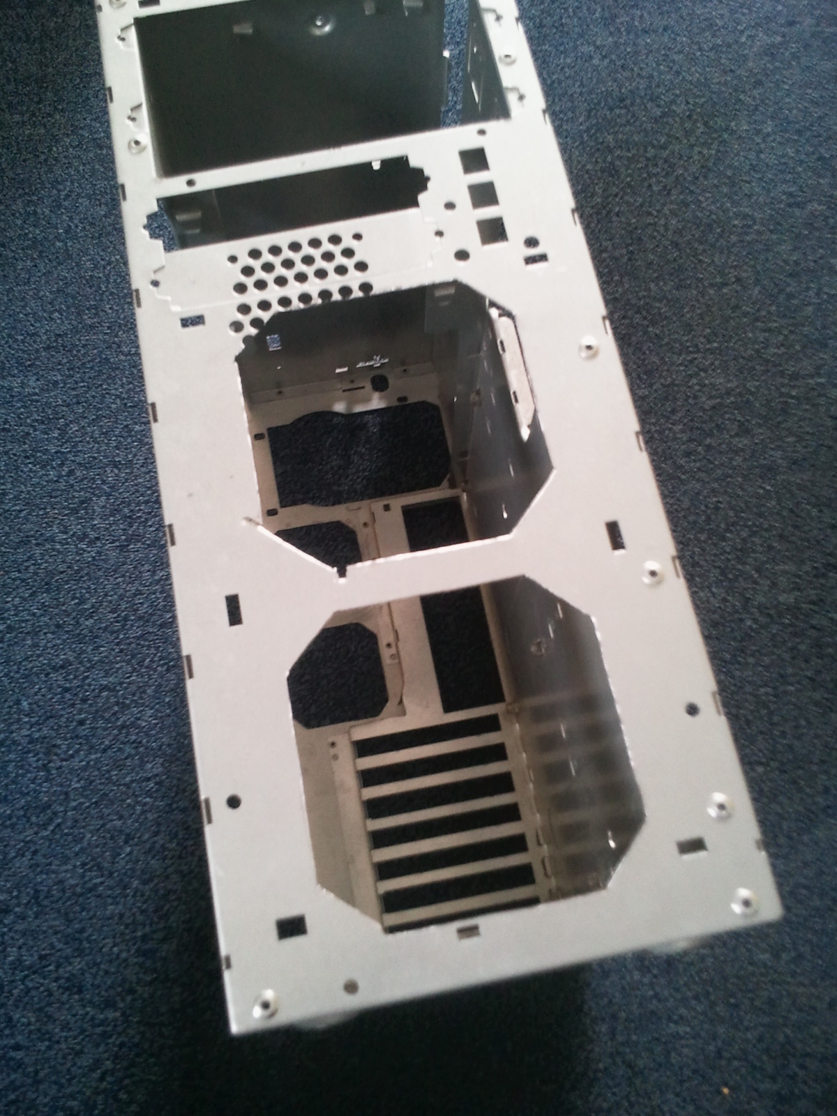

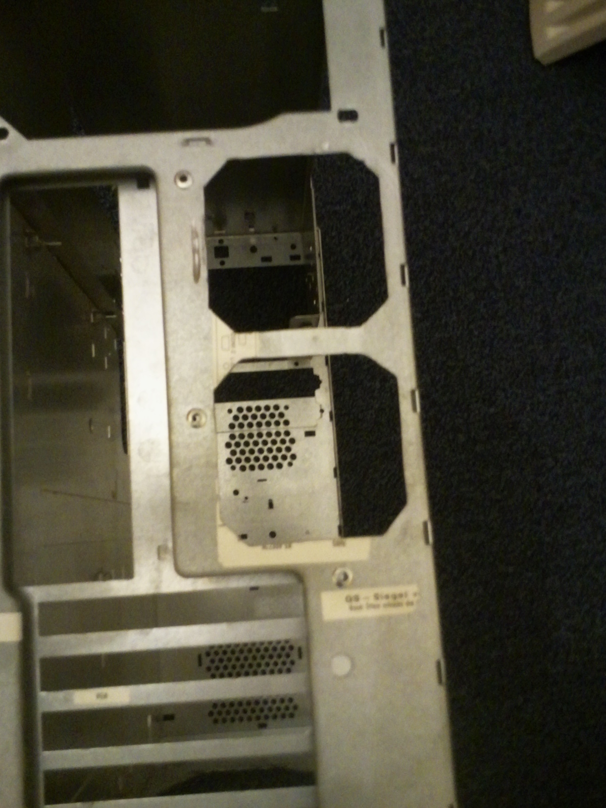

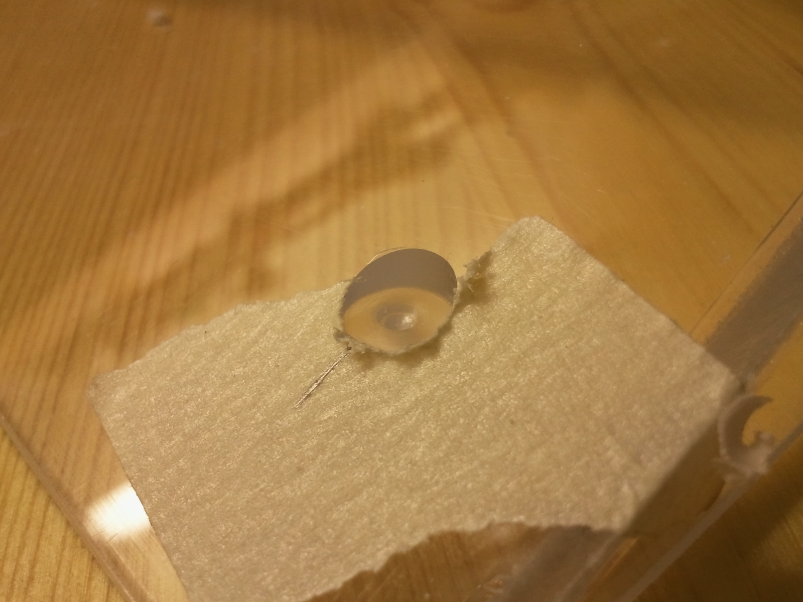

So heut habe ich angefangen die Öffnungen für die hinteren Lüfter zu dremeln, bis jetzt bin ich auch recht zufrieden mit dem Ergebnis.
Die Rückseite könnte ich auch später noch mit Plexiglas verkleiden um die Nieten und Kratzer zu verstecken.
So das wars dann aber auch schon wieder für heute.

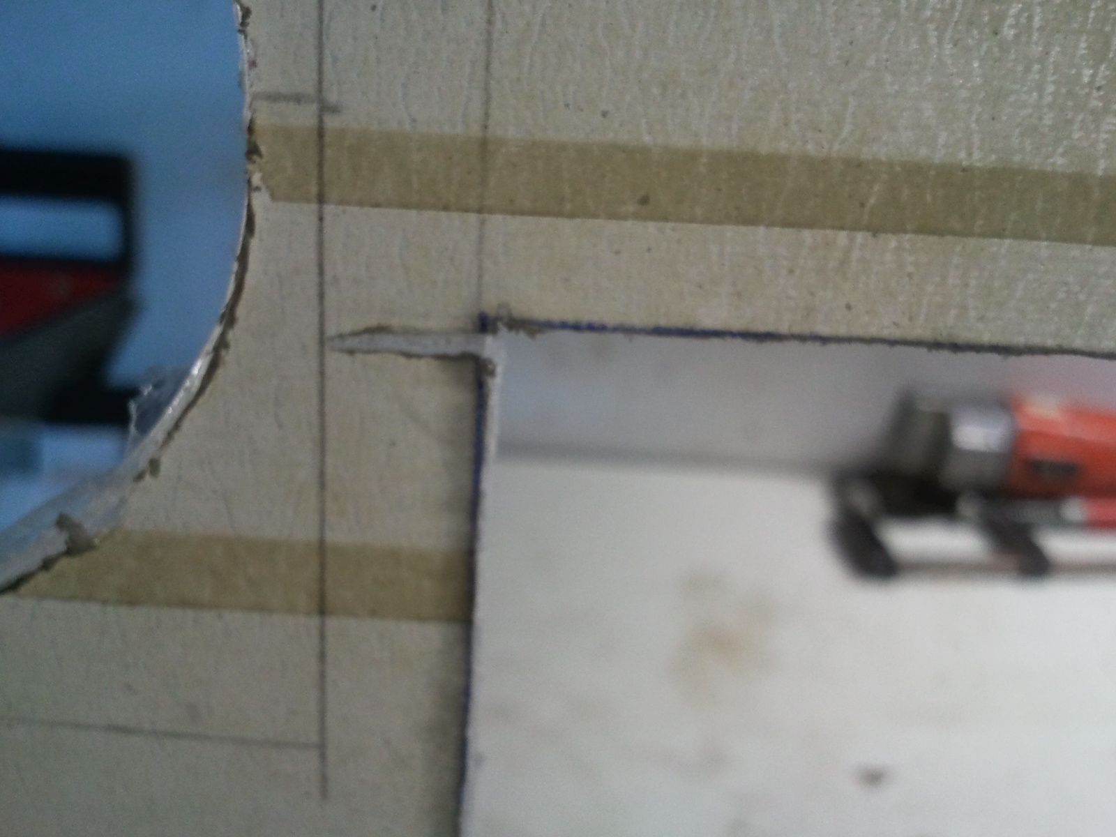

21.03.2015, 14:44

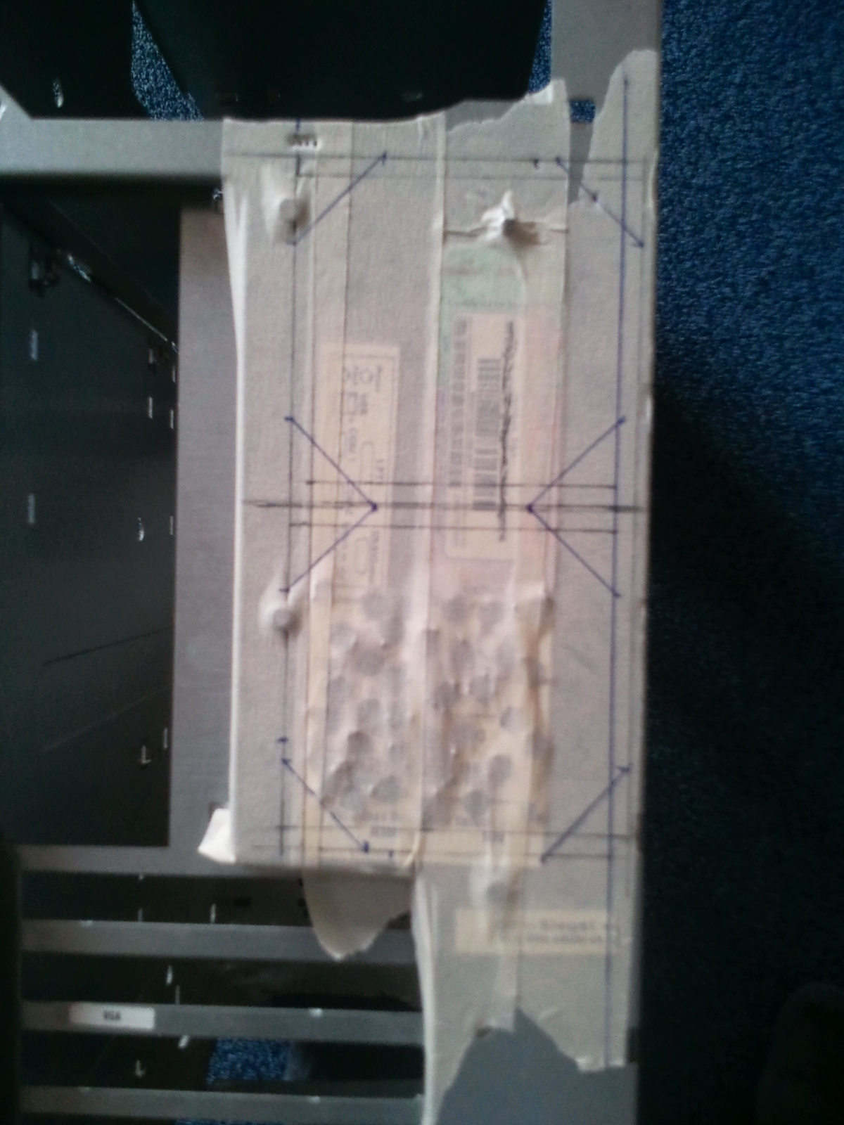

Heut habe ich mal die vorderen Lüfteröffnungen ausgedremelt

Update

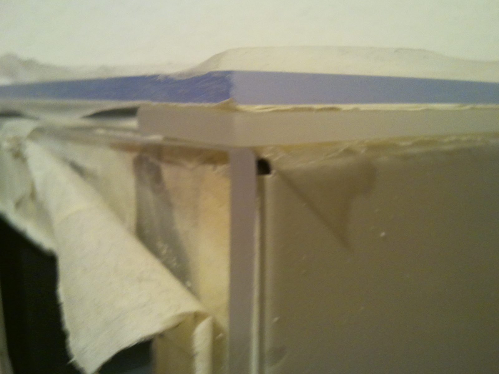

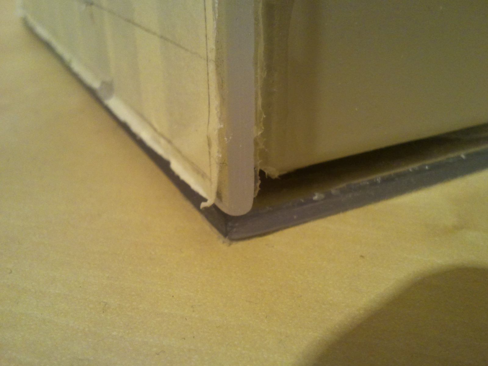

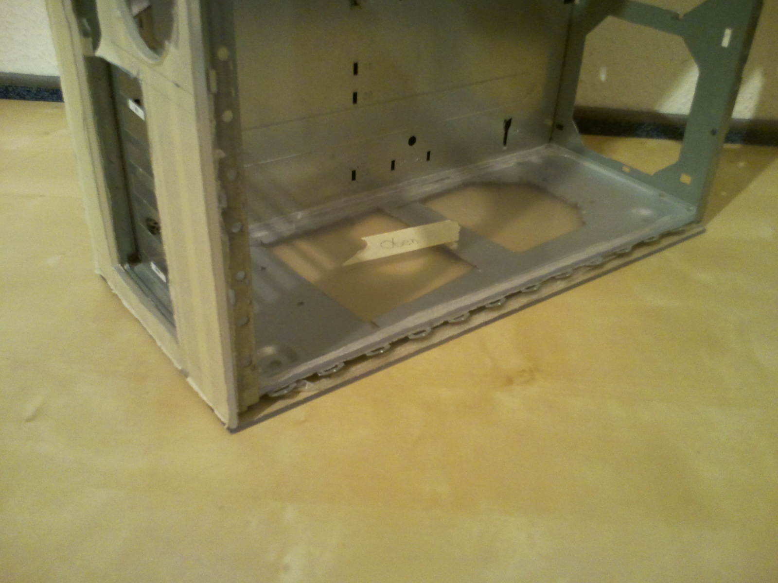

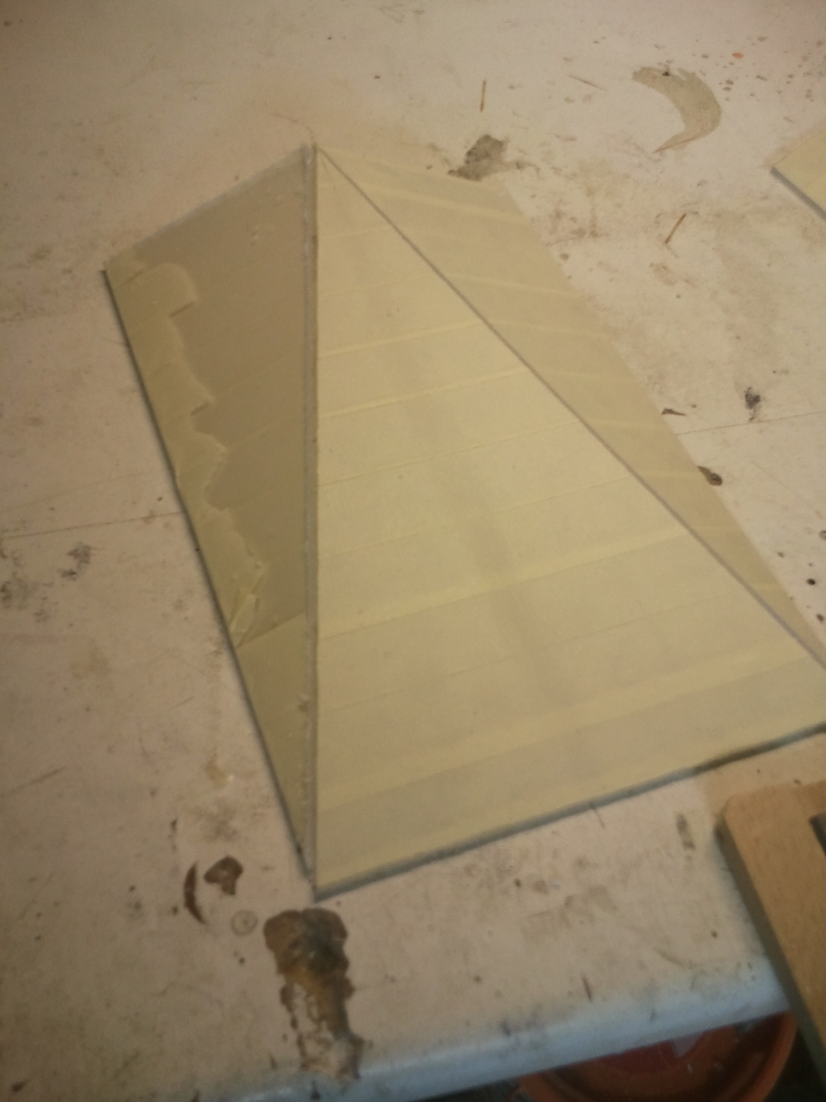

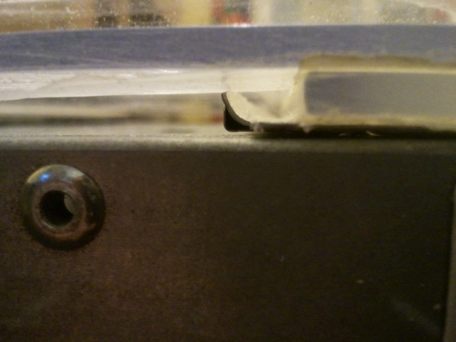

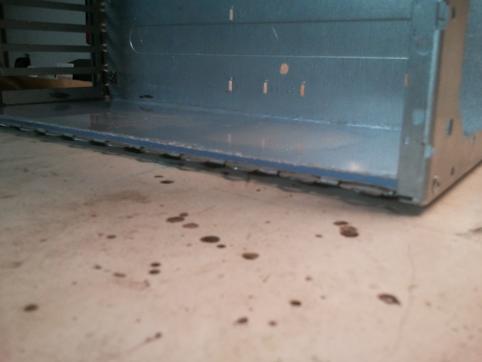

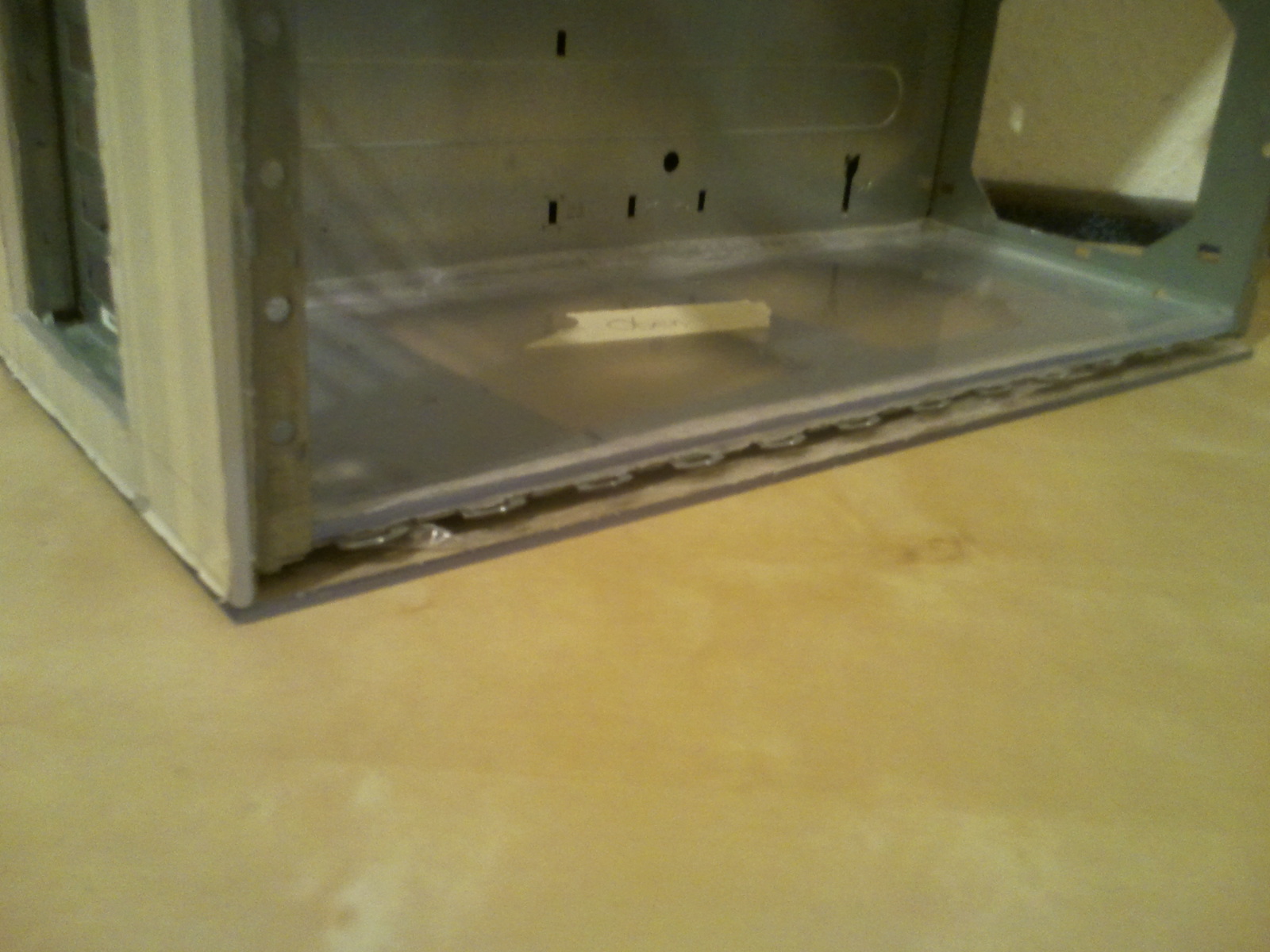

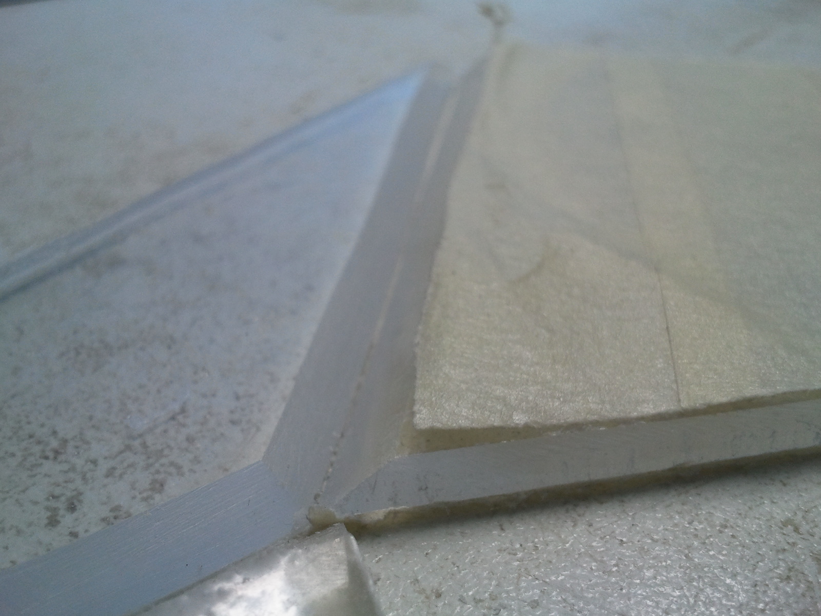

Ich habe für die Rückseite, den Boden und die Oberseite die Teile für die Verkleidung ausgesägt.
Ein bisschen zu weit gesägt ;(
eine Bodenplatte um die hässlichen alten Löcher zu verdecken
Für Oberseite musste ich nochmal zwei extra Leisten aussägen, da die Seitenteile an der kante hochgebogen sind. Da ist mir die die Idee gekommen ich könnte diesen Streifen beleuchten.
So das wars dann auch wieder

22.03.2015, 21:55
Was kann ich bei dem Schnitt machen, damit man den später nicht mehr sieht? Kann ich den einfach spachteln, oder geht das bei dem Material nicht?
Beiträge: 4 800
Danksagungen: 354
22.03.2015, 22:24
Ich würde immer Acrylglas Bastlerglas vorziehen. Nicht nur wegen der UV-Beständigkeit. Acrylglas lässt sich besser bearbeiten, sprich Bohren, Sägen und Schleifen. Auch kann man es besser polieren und mit geeignetem Kleber auch viel besser kleben.
Die Preise für Acrylglas sind jetzt auch nicht so exorbitant hoch. Bei eBay und im Internet im allgemeinen gibt es eigentlich immer gute Preise, wenn man ein paar Minuten sucht.
Edit: Wenn es Acrylglas ist kannst du den Schlitz einfach mit dickflüssigem Acryfix auffüllen und überschleifen.

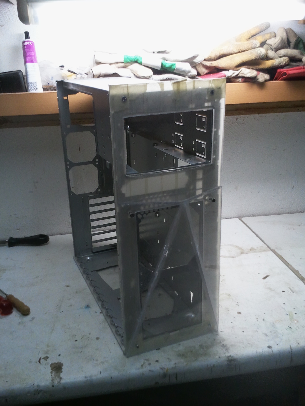

Front
Ich habe doch zur günstigeren Alternative Bastlerglas gegriffen, ob das ein Griff ins Klo war wird sich vielleicht noch zeigen, bis jetzt bin ich aber zufrieden mit dem Material.

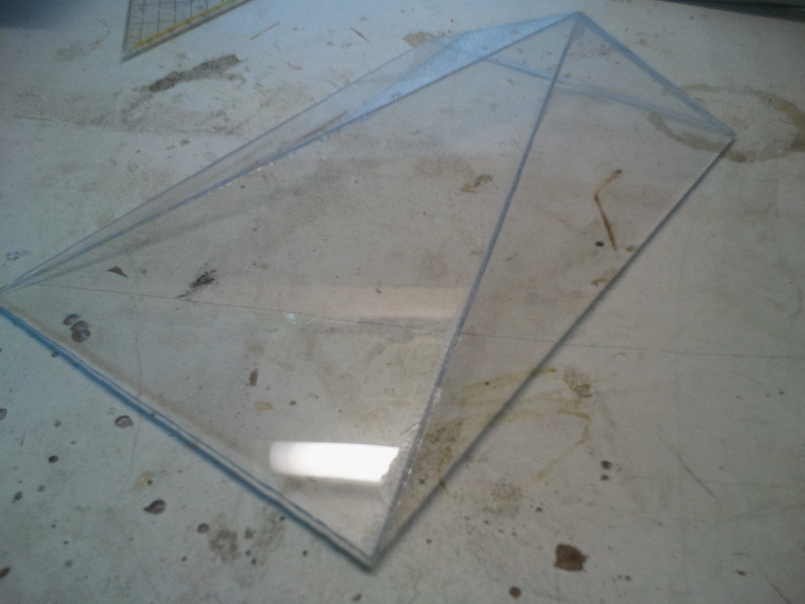

Die grobe Form der Front habe ich mir inetwa so vorgestellt
Querschnitt:
Damit die Lüfter auch noch an Luft kommen, wird der Anbau etwas von der Front abgehoben. Befestigen würde ich ihn mit schwarzen Inbus Zylinderkopfschrauben, welche man später auch sehen soll. Alle anderen Verkleidungen würde ich auch mit den gleichen Schrauben befestigen, oder könnte das doof aussehen ? Für den Powerbutton würde gerne einen Vandalismustaster nehmen, der blau leuchtet.
Danke George für den Tipp mit dem Acryfix, würde das auch mit dem Bastlerglas gehen ?

12.04.2015, 18:08
Update

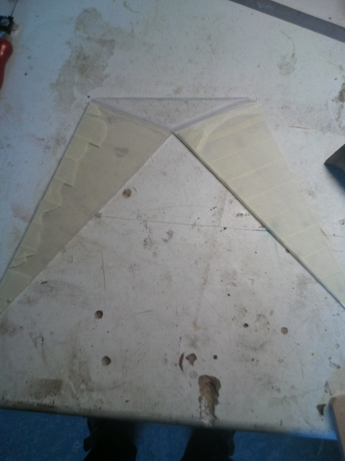

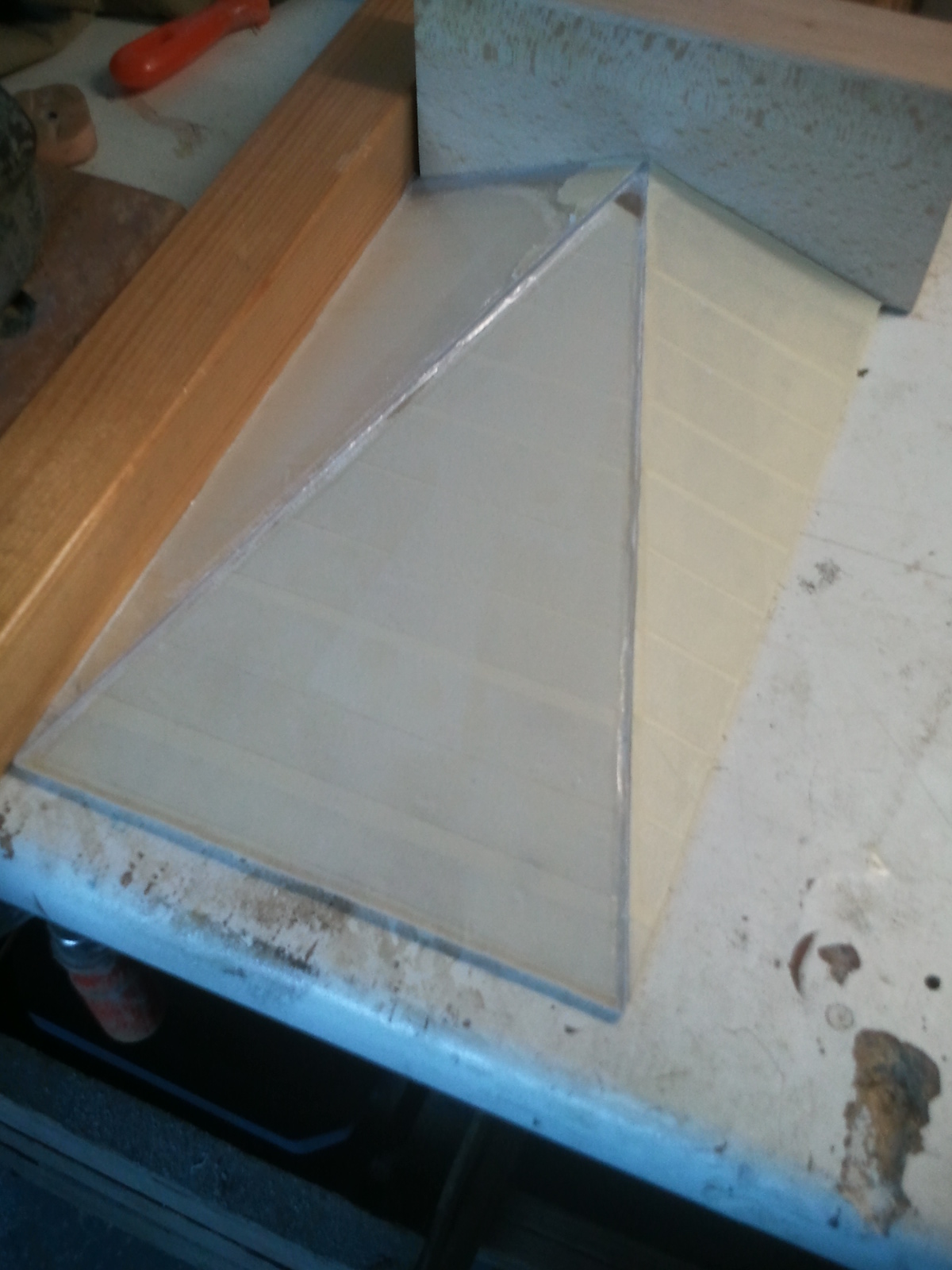

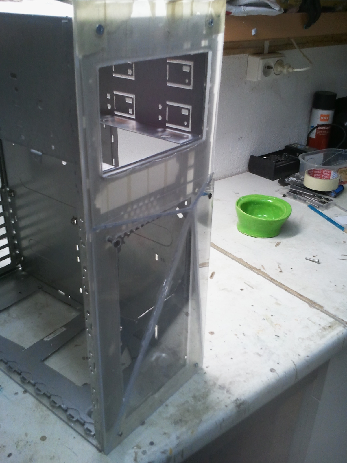

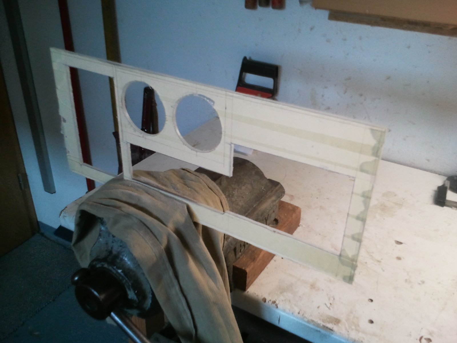

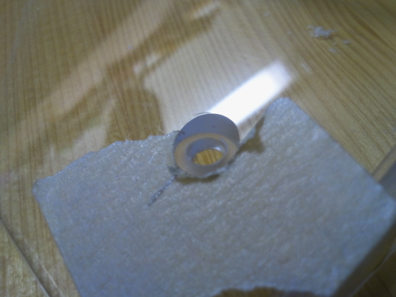

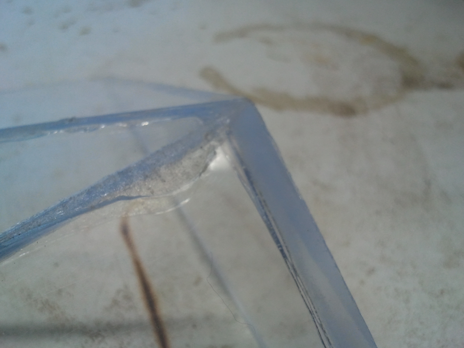

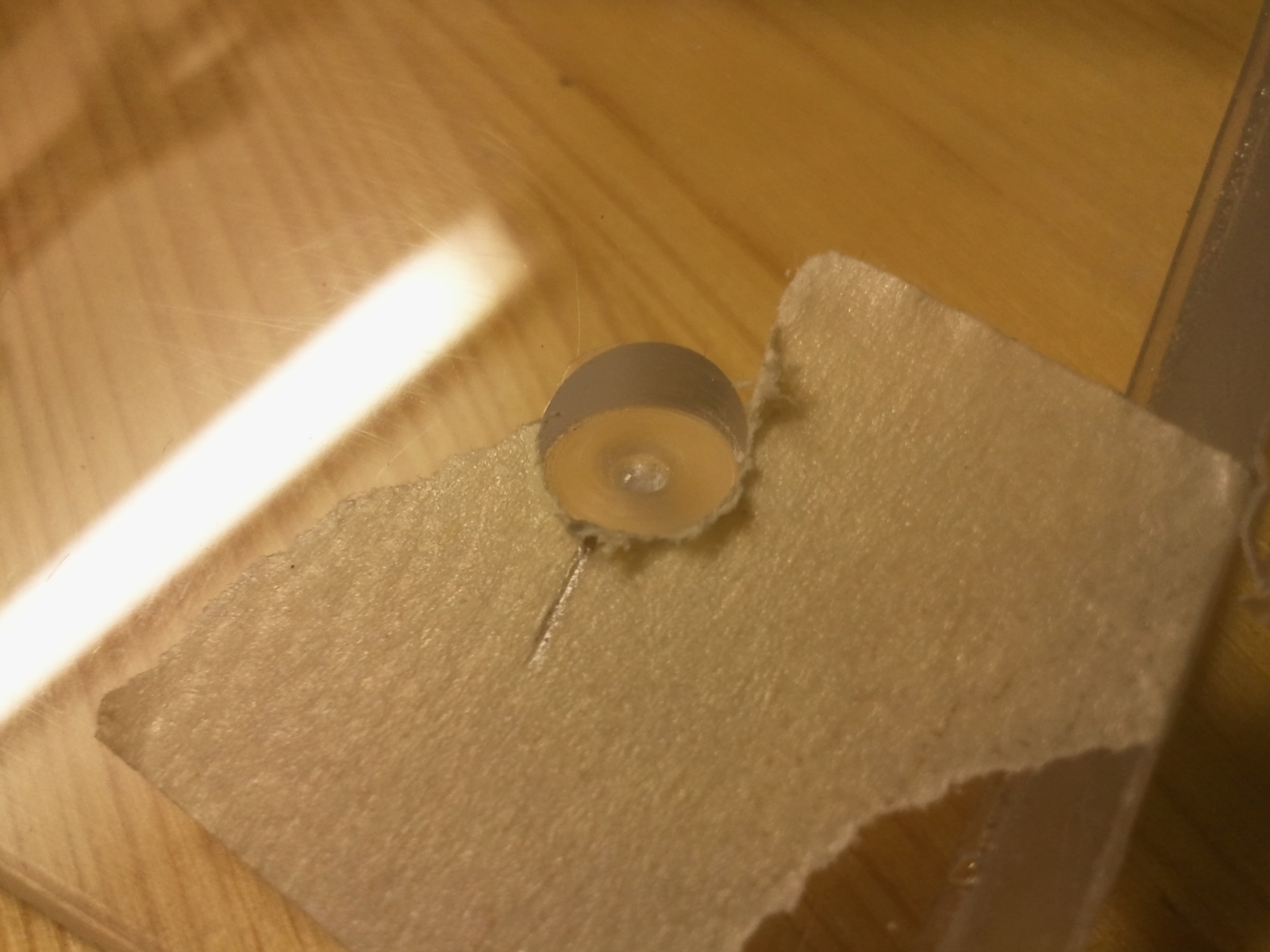

Mittlerweile hab ich an der Front weiter gebaut. Ich habe die einzelnen Teile ausgesägt, die Kanten schräg abgefeilt und anschließend zusammengeklebt.
Zusammengeklebt sah das dann so aus
Für den Schraubenkopf wurde zuerst ein Loch gebohrt und anschließend für die Schraube.
so sitzt es später am Gehäuse
12.04.2015, 21:54
Gut! Hätte nicht gedacht, dass man das mit einer Feile so gut hinkriegt. Womit haste das Plexi zusammen geklebt?
Beiträge: 12 062
13.04.2015, 06:37
Schaut gut aus, nur hätte ich verdeckt geschraubt indem ich hinten eine Querstrebe rein geklebt hätte und dann von innen in die strebe geschraubt hätte. Dann wäre es außen ganz clean.
Könntest ja noch ändern und die Löcher wieder zu machen. ;)

15.04.2015, 15:36
@Paladin besser aussehen würde es vielleicht, wenn man die Schrauben nicht sieht. Allerdings war es schon so geplant. Die oben sichtbaren Schrauben werden noch durch schönere ersetzt.
@JeffModder verklebt habe ich alles mit Acryfix.

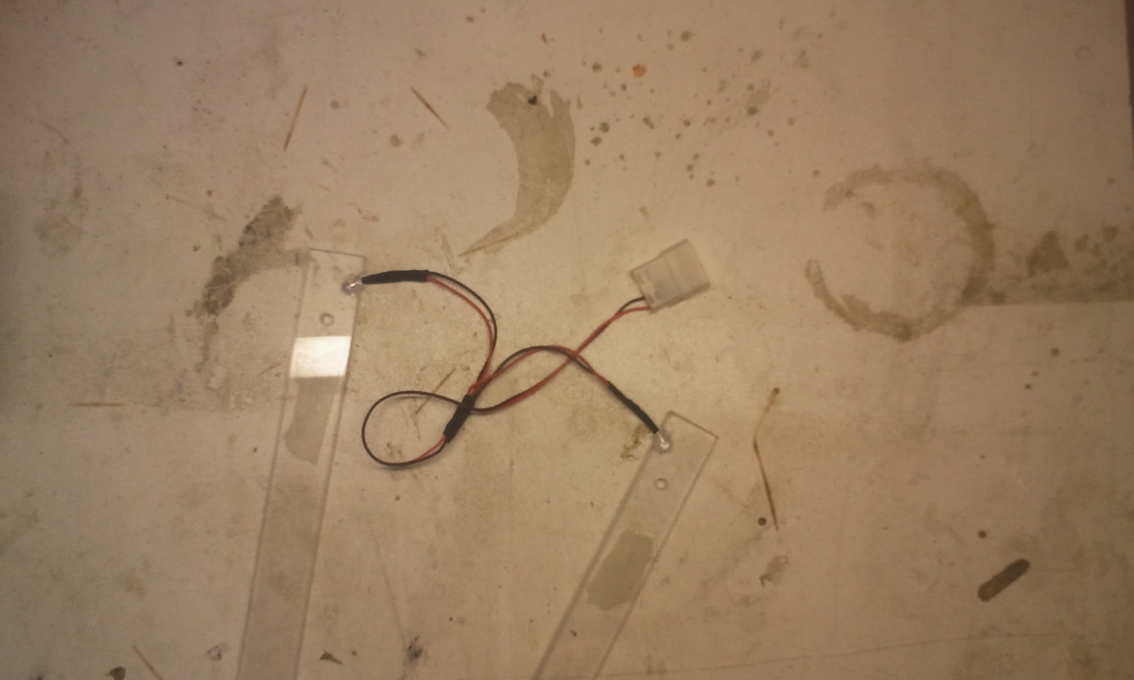

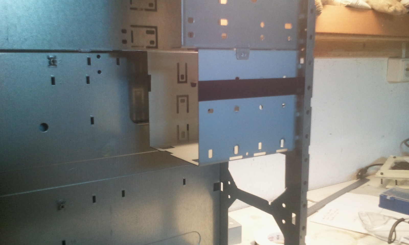

Mittlerweile habe ich die Leds für die Beleuchtung angebracht.

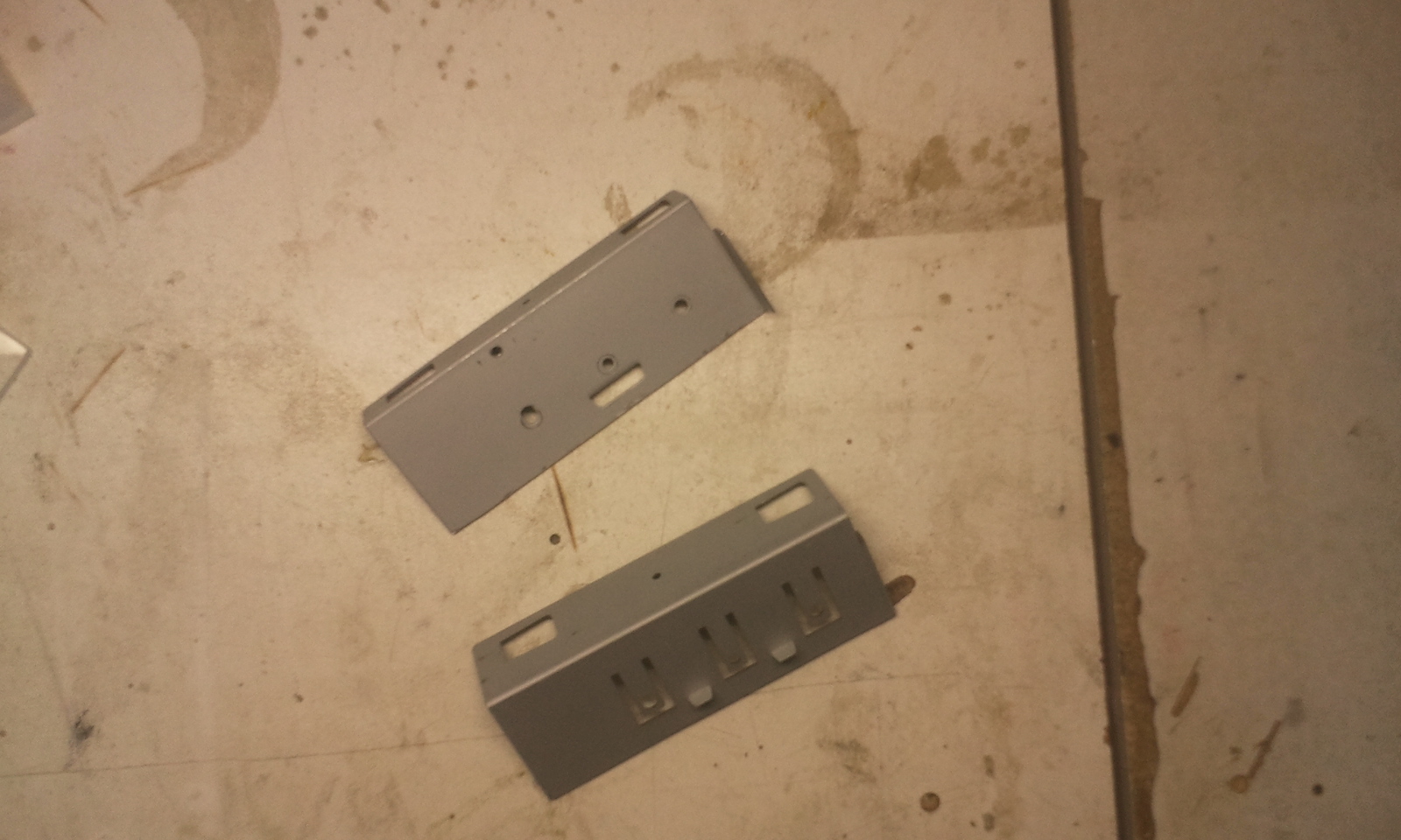

Um die Festplattenhalterung habe ich mittlerweile auch gekümmert.
Da die Halterung einen Lüfter blockiert hätte, habe ich sie um einen Festplattenslot verkleinert.
Entkoppelt wurde die Festplatte dadurch nicht, aber für mich verschmerzbar.

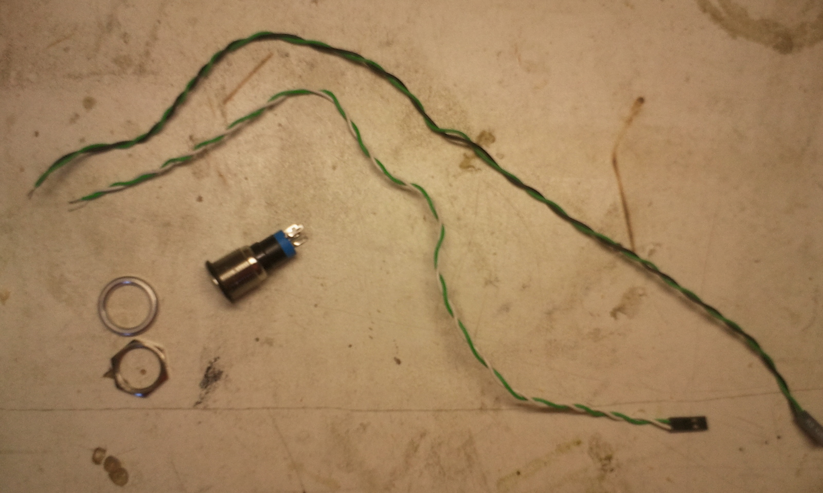

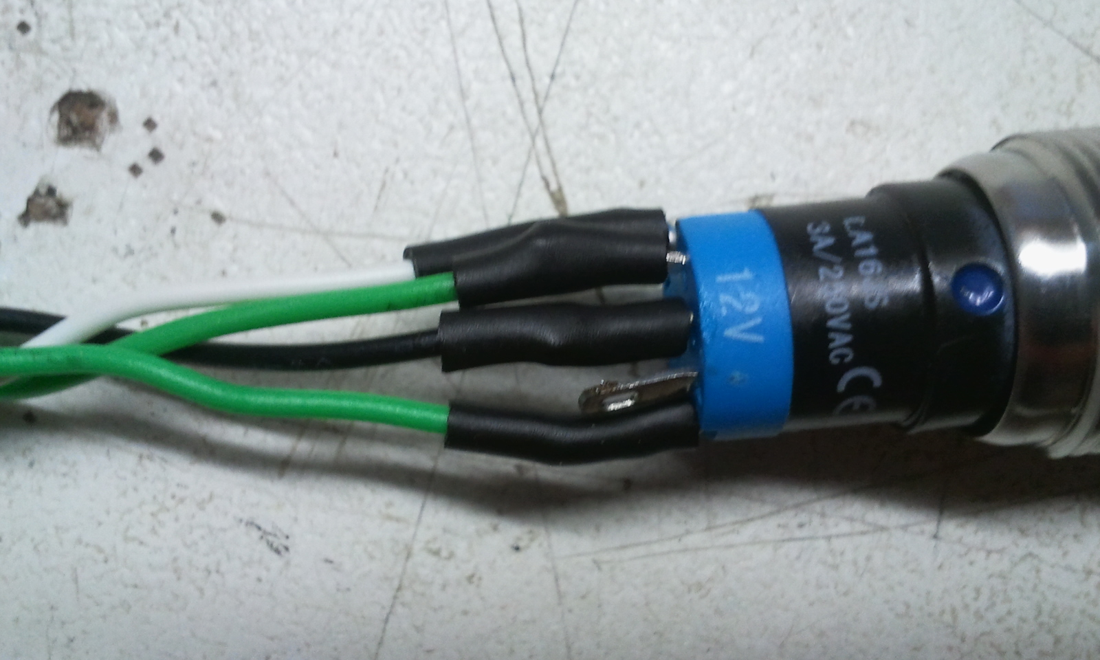

Der Einschalter wurde auch noch verlötet und an der Front angebracht

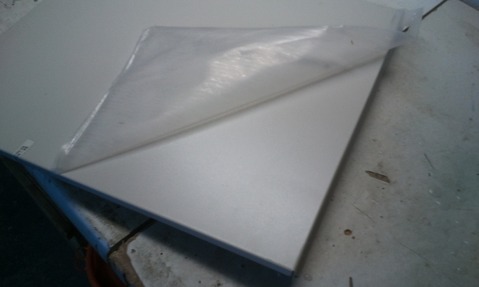

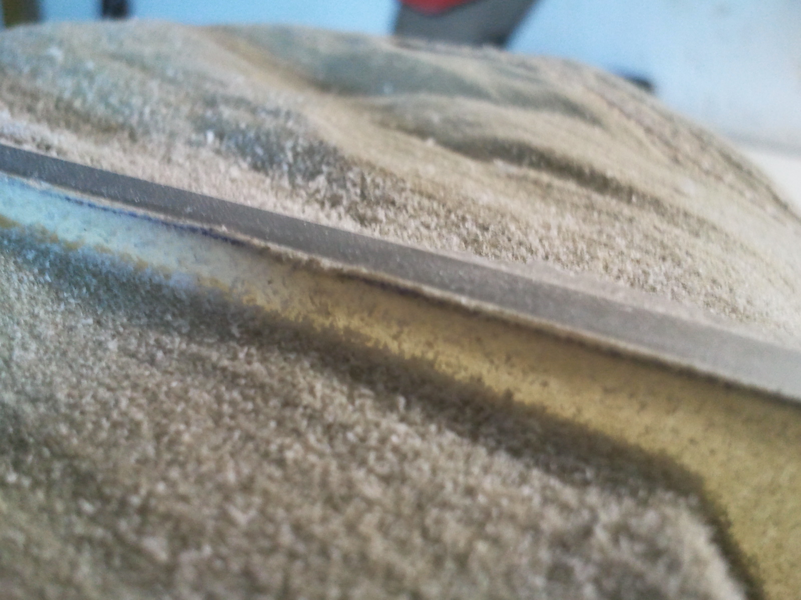

Da es demnächst aufs lackieren zugeht, wurden alle Teile angeschliffen und sauber gemacht.
Dann durfte auch endlich mal die Schutzfolie von den Seitenteilen runter :D .

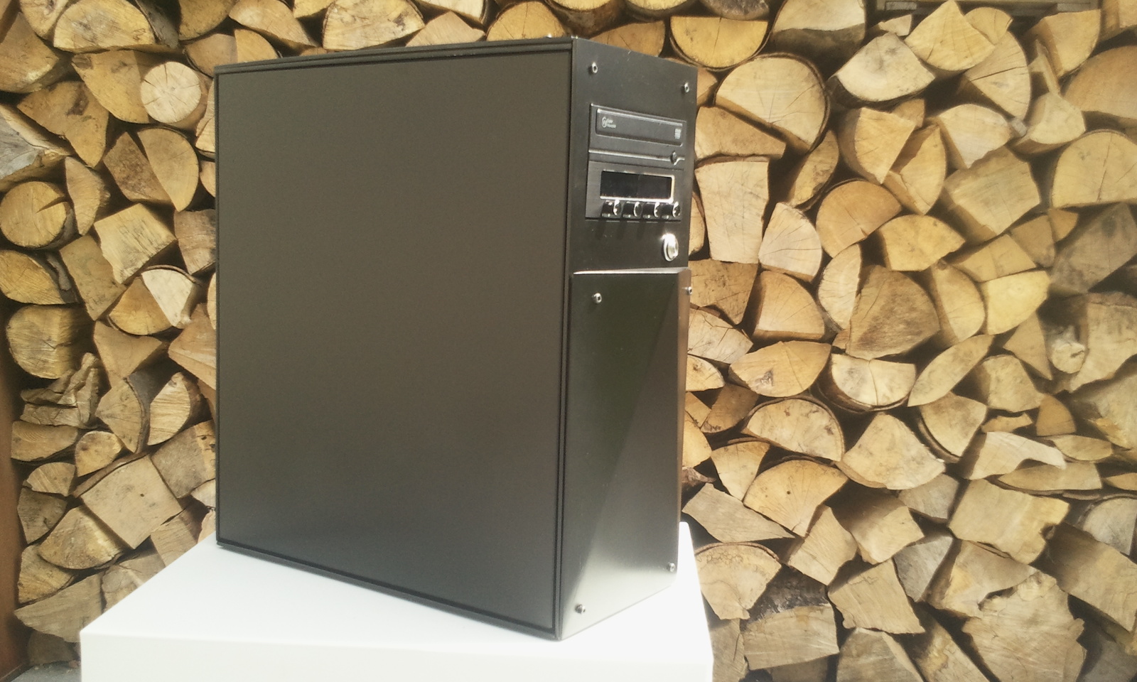

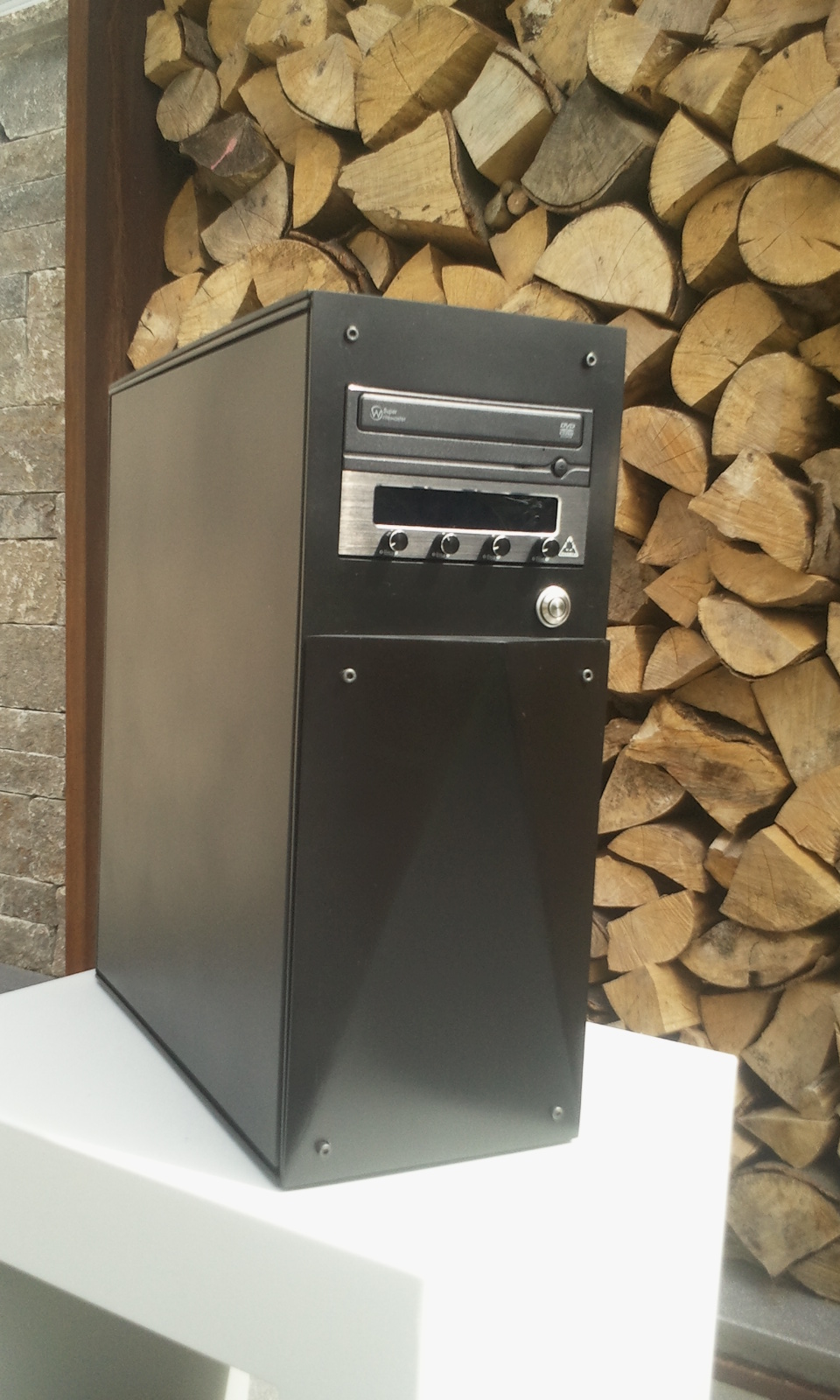

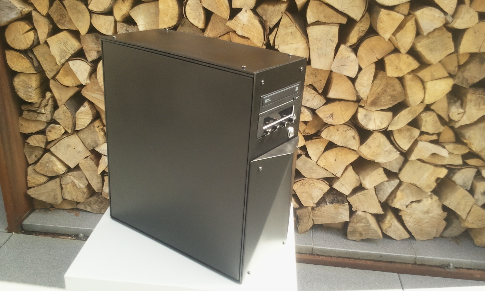

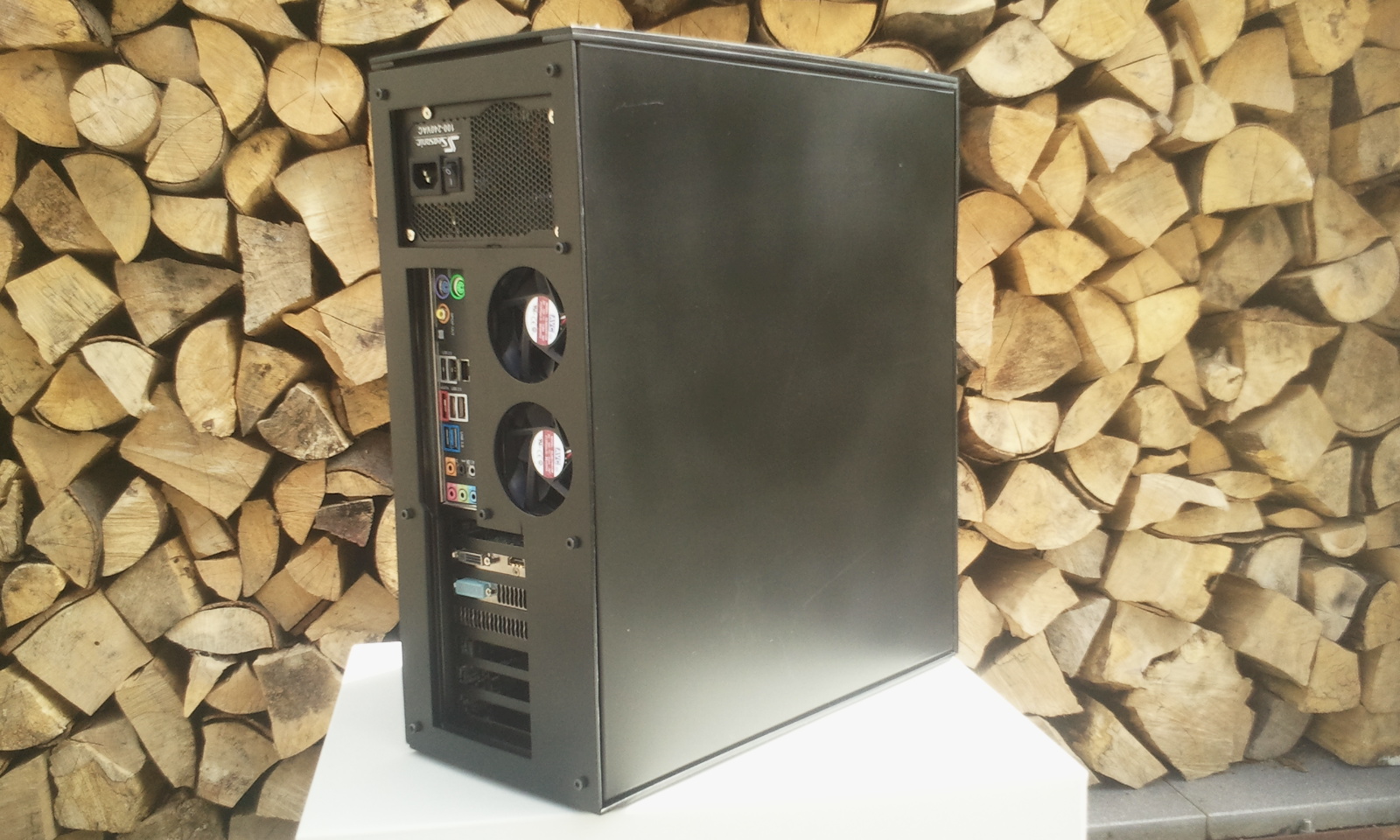

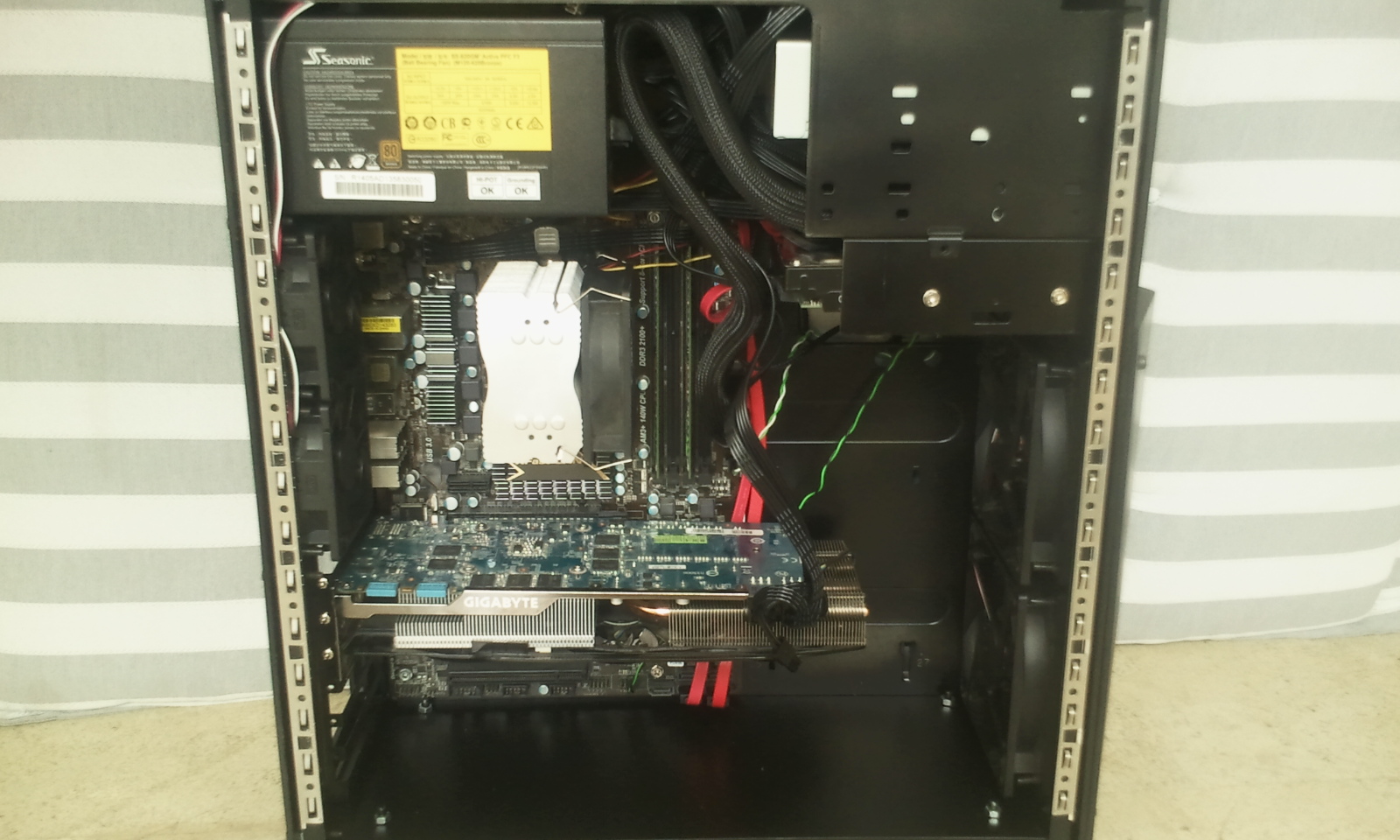

Nachdem ich alles lackiert und zusammengebaut habe, gibt es hier die finalen Bilder.
Der Lack ist zwar ein bisschen ungleichmäßig, aber sonst ganz ok. Der Airflow ist gut und das Gehäuse ist auch schön leise.
Jetzt aber die Bilder
