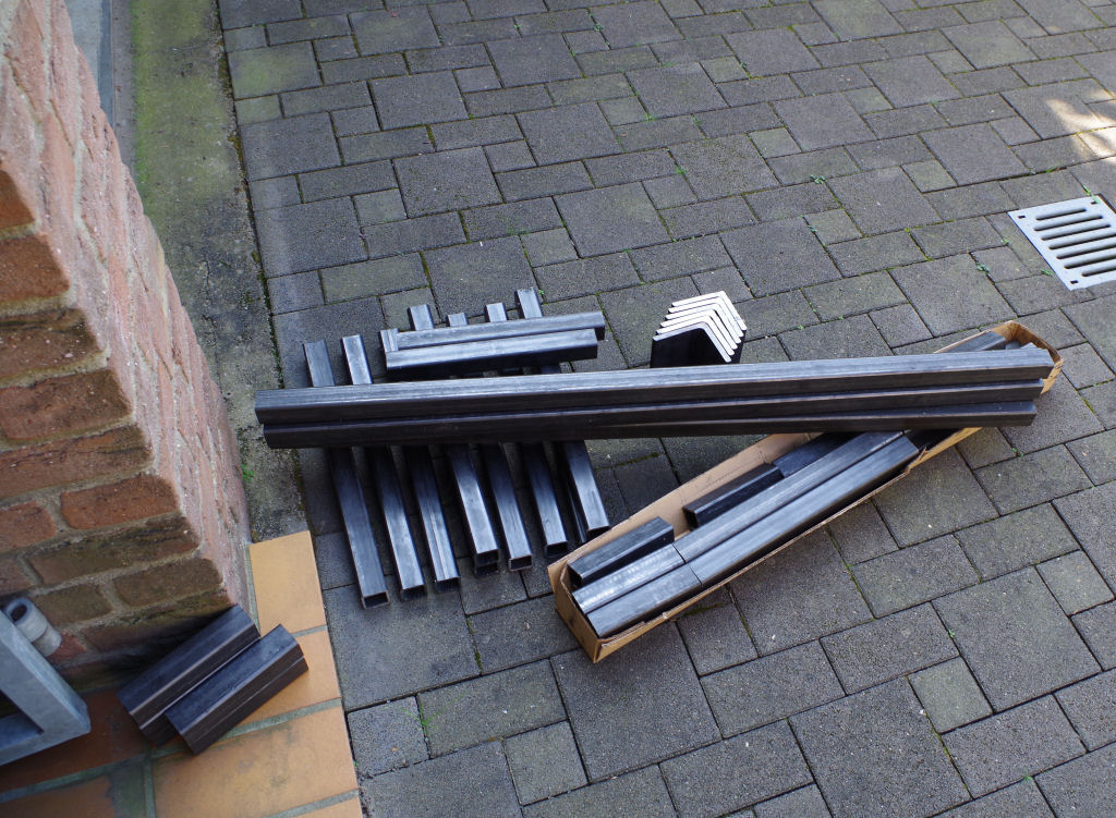

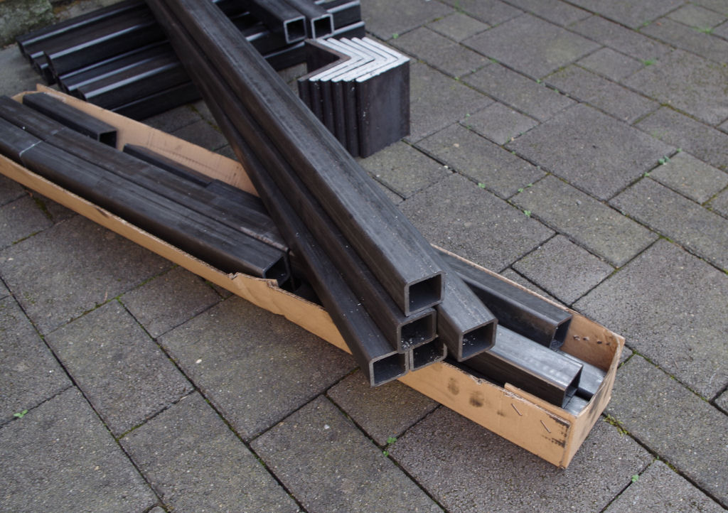

Wir ihr euch ja schon vorstellen könnt, stellen Sie uns das Rohmaterial zur Verfügung was wir benötigen um unseren neuen Grundrahmen zu bauen. Daher mussten wir uns natürlich auch vorab schonmal grob klar darüber werden was wir so ungefähr an Materialien brauchen würden, nachdem wir das ganze dann durchkalkuliert hatten kam dann auch innerhalb kürzester Zeit ein Riesenpaket Stahl bei uns an....

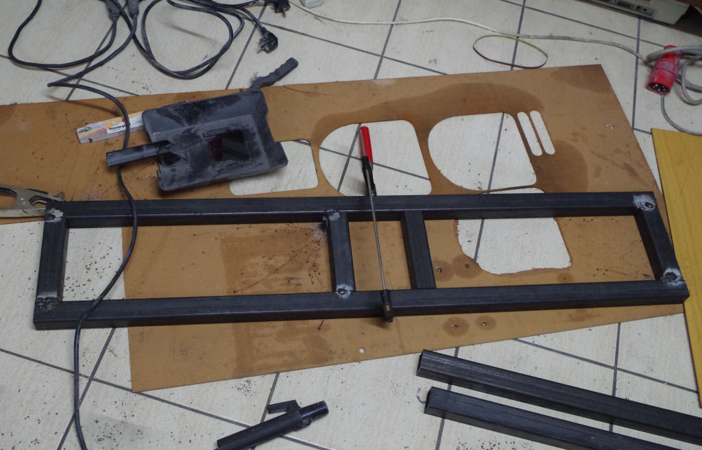

Damit konnten wir dann auch direkt loslegen....als erstes haben wir mal angefangen die ersten Rohre zu einem ersten Rahmen zusammen zu spannen.

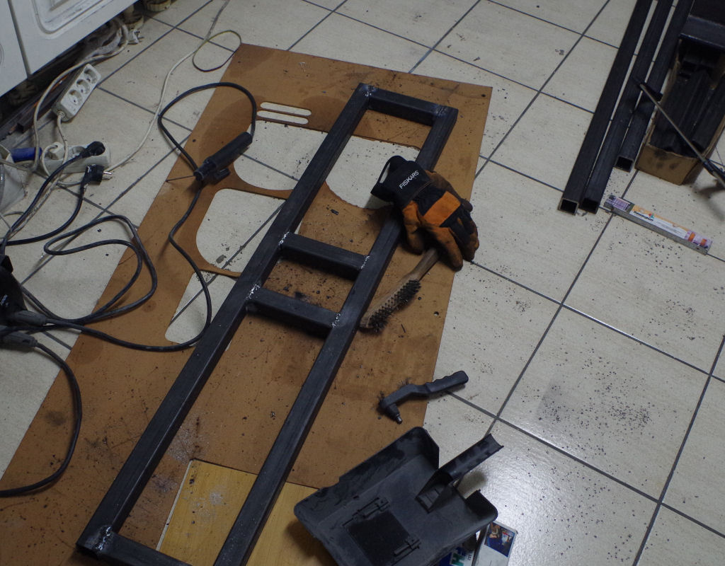

Anschliessend haben wir dann auch direkt die ersten Schweisspunkte gesetzt und dann nochmal geprüft ob auch alles wirklich sauber zusammen ist.....

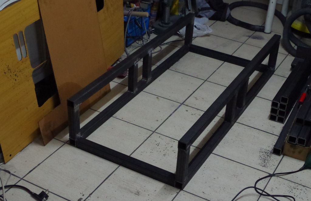

Das ganze haben wir dann auch in einem Rutsch direkt 2 mal gemacht....so hatten wir schonmal die beiden Seitenteile zusammen....

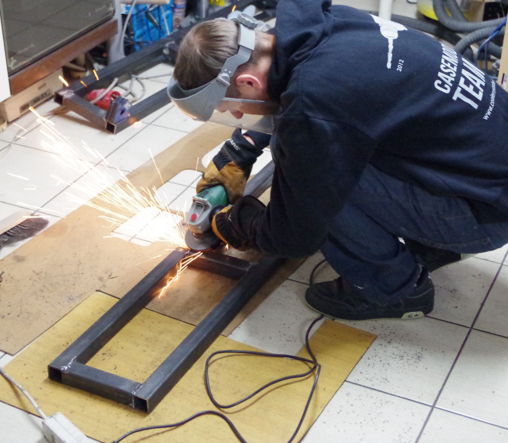

Anschliessend kurz sauberschleifen....
Als nächstes haben wir dann die beiden Seitenteile schonmal grob an den Bodenstreben ausgerichtet so das wir als nächstes die Bodenstreben an die Aussenrahmen schweissen können....

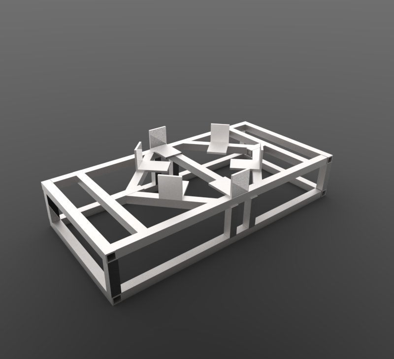

Gibt es auch schon erste Skizen wie es später mal aussehen soll oder gehts auf gut Glück weiter? :D
Jau, Skizzen gab es auch :thumbsup: Allerdings liegt die Betonung auch wirklich auf dem gab....
Also wir haben versucht das zu rekonstruieren....Ende September hatten wir Sie noch....das wissen wir genau...da waren sie mit anderen Skizzen im Gepäck das wir in Frankreich dabei hatten....danach verlieren sich dann leider die Spuren....
Zum glück hatten wir aber vorher schon durchgerechnet was an Material gebraucht wird, so das wir schonmal alles ordern konnten.
Das hilft euch natürlich nur wenig wenn es darum geht sich das ganze vorstellen zu können, daher hab ich mal nen schnelles sketchup modell gemacht....
Das wird dann die neue Basis....deutlich schwerer als die vom ersten Sim....an den Winkeln werden dann wieder die Motoren befestigt. Darüber wird dann das obere Gestell "schweben". Im neuen Basisgestell wird dann später auch die Wakü, die PC Hardware und natürlich die komplette Simulator Elektronik untergebracht.

Bin schön auf die zweite Version gespannt. Das Grundmaterial sieht ja schonmal deutlich stabiler aus. Allerdings denke ich das ihr euch besser ein professioneles MIG/MAG leihen solltest und ein paar Testteile machen damit ihr die Wandstärke auch sauber durchschweißen könnt.

Ich nehme an, wenn du 6 DOF und 6 Motoren verwenden willst, dann läuft es mit Sicherheit auf ne Stewart Platform aus. Richtig? Weil dann verstehe ich die Anordnung der Haltebleche nicht. :D
Oder fällt das unter "schnelles Sketchupmodell"?
Da nimmst du genau richtig an :D ....in beiden Fällen....das ganze wird auf Basis einer Stewart Plattform aufgebaut...und jau...ist wirklich ein schnelles modell daher stimmt die anordnung darauf nur so ganz grob. In der Realität werden wir natürlich schauen das wir die Motoren später so ausrichten das wir keine Probleme mit den passenden Anlenkpunkten vom Obergestell kriegen.
Für alle die jetzt mit dem Begriff Stewart Plattform nicht soviel anfangen können....hier mal einLink zur Wikipedia ...da sieht man die Funktionsweise ganz schön....
Letzten endes läuft es darauf hinaus das die Motoren "kreisförmig" angeordnet sind und jeweils 2 der Motoren sich mehr oder weniger einen Anlenkpunkt am Obergestell teilen...bzw. die Anlenkpunkte direkt nebeneinander liegen.
Dadurch "schwebt" der obere Teil auch mehr oder weniger über dem Rest was natürlich auch wieder ganz andere Bewegungsmuster ermöglicht....
Aufs Ergebnis bin ich auch schon sehr gespannt das kannste mir glauben, alleine schon weil wir wieder viele neue sachen ausprobieren mit denen wir noch keine große Erfahrung haben....(wobei sich das mehr auf die Elektronik bezieht).
Zum schweissen kann ich nur sagen....gut das wir schonmal den ersten Sim gebaut haben :D ....die Erfahrung macht sich direkt bemerkbar. Besonders in Kombination mit dem deutlich besserem Material, will jetzt nicht sagen das die Nähte superschön würden. Aber sie sind doch schon um Längen besser als noch bei dem ersten Sim. Daher mach ich mir im Moment auch keine Sorgen drum, wobei besseres Werkzeug natürlich immer ne tolle Sache ist... :thumbup:
