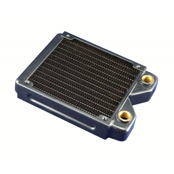

und zwar habe ich überlegt anstelle der 2 80er dual mini radis einen 120er rein zu bauen und habe nach 2 std umplanen des innenlebens endlich den MagiCool Magicool G2 Slim Radiator 120mm in meine konstruktions zeichnung rein bekommen an ca gleicher stelle wo die 2 kleinen hin kämen.
hier mal ein Bild von dem raddi den ich meine:
Maße: 152 x 120 x 27 (mm)
diesen würde ich zwar ziemlich auf den mm genau rein bekommen und muss natürlich die alten anschlüsse schliessen und neue seitleich machen, was aber nicht so das prob sein sollte.
somit sollte die größe des notebooks wie bei der 3.0 ähnlich bleiben und aber dennoch gering von 410 x 295 x 60 mm auf 410 x 300 x 66 mm größer werden.

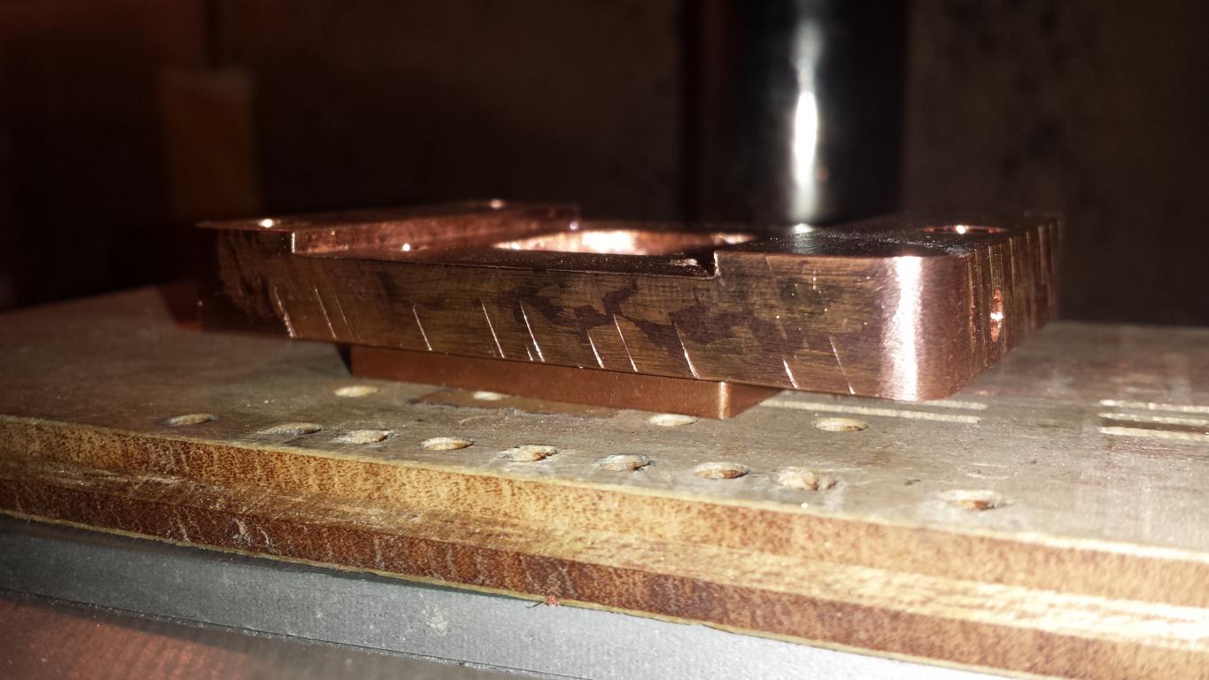

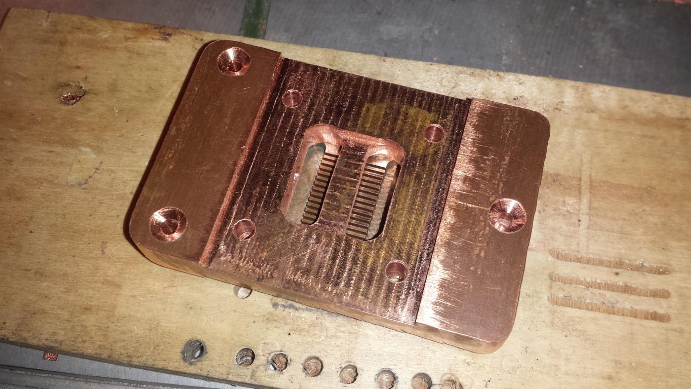

alle löcher sind soweit gebohrt und die kanten seitlich abgerundet.
nun fehlt nur noch der feinschliff und ein paar akzente :D
gpu:
cpu:
cpu mit unterplatte zur veranschauung:
