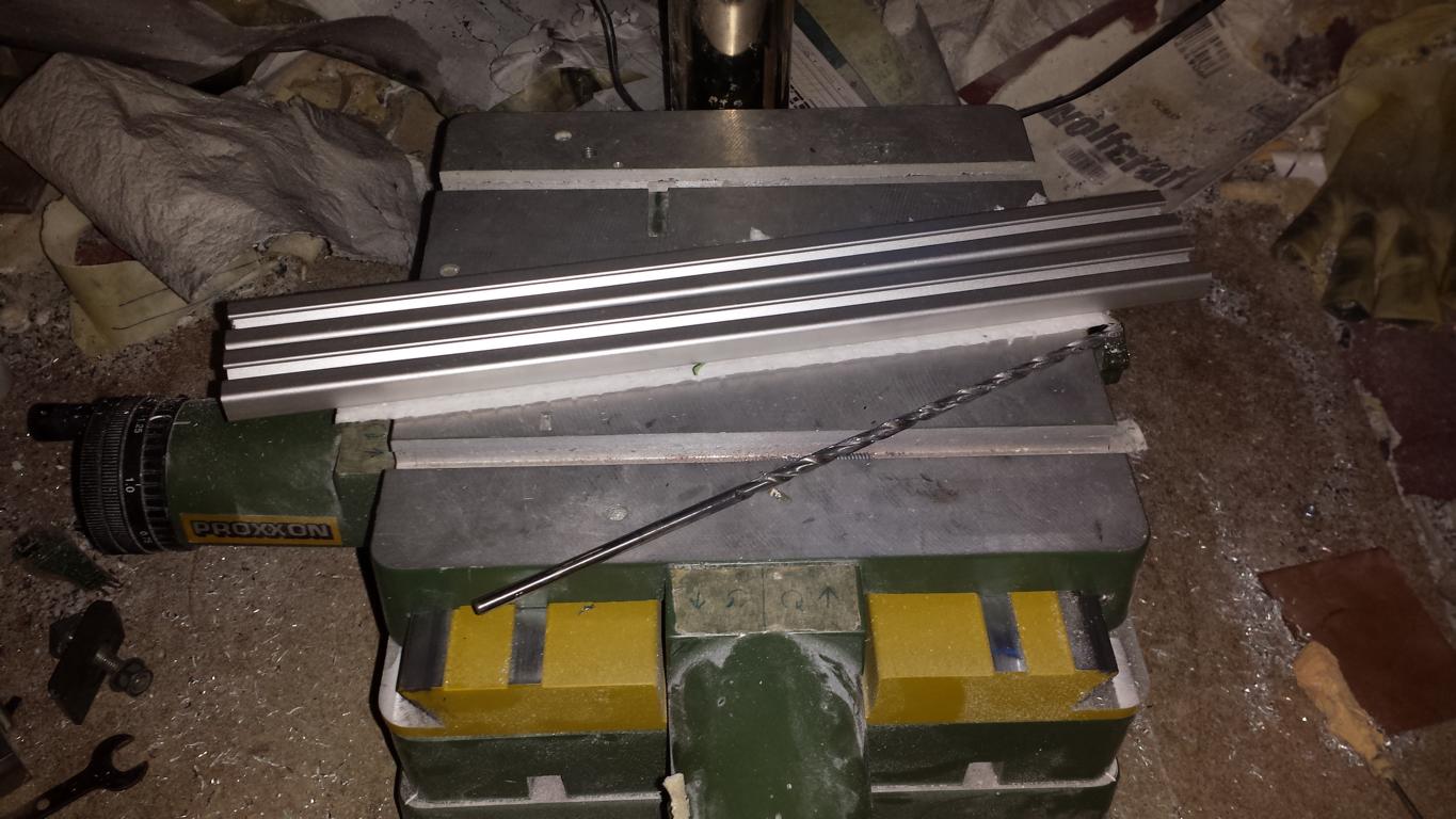

dann ging es heute auch schonmal an die alu kühl profile.
als erstes mussten beide auf die länge von 280mm geschnitten werden und die löcher von 3,3mm auf 4mm aufgebohrt werden, damit auch die 4mm kupferrohre rein passen.
dazu habe ich mir extra einen sehr langen 4mm bohrer bestellt und alles sehr langsam von beiden seiten durchgebohrt.

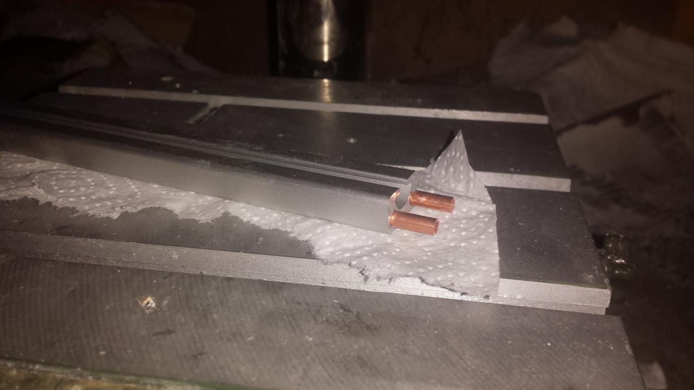

als nächstes habe ich dann die kupferrohre geschnitten und die bohrlöcher mit etwas wärmeleitpaste versehen und die rohre dann jeweils in die bohrungen vorsichtig mit einen gummi hammer rein geschlagen.
es passt und ging sogar einfacher als gedacht ^^
ob ich nun später auch beide verwenden werde bin ich mir bisher noch nicht ganz sicher, aber einen auf jedenfall.

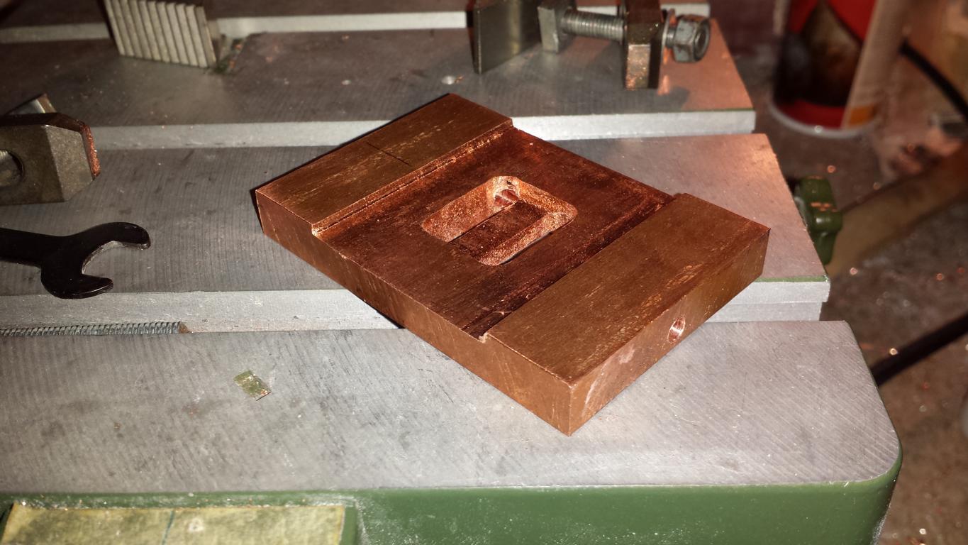

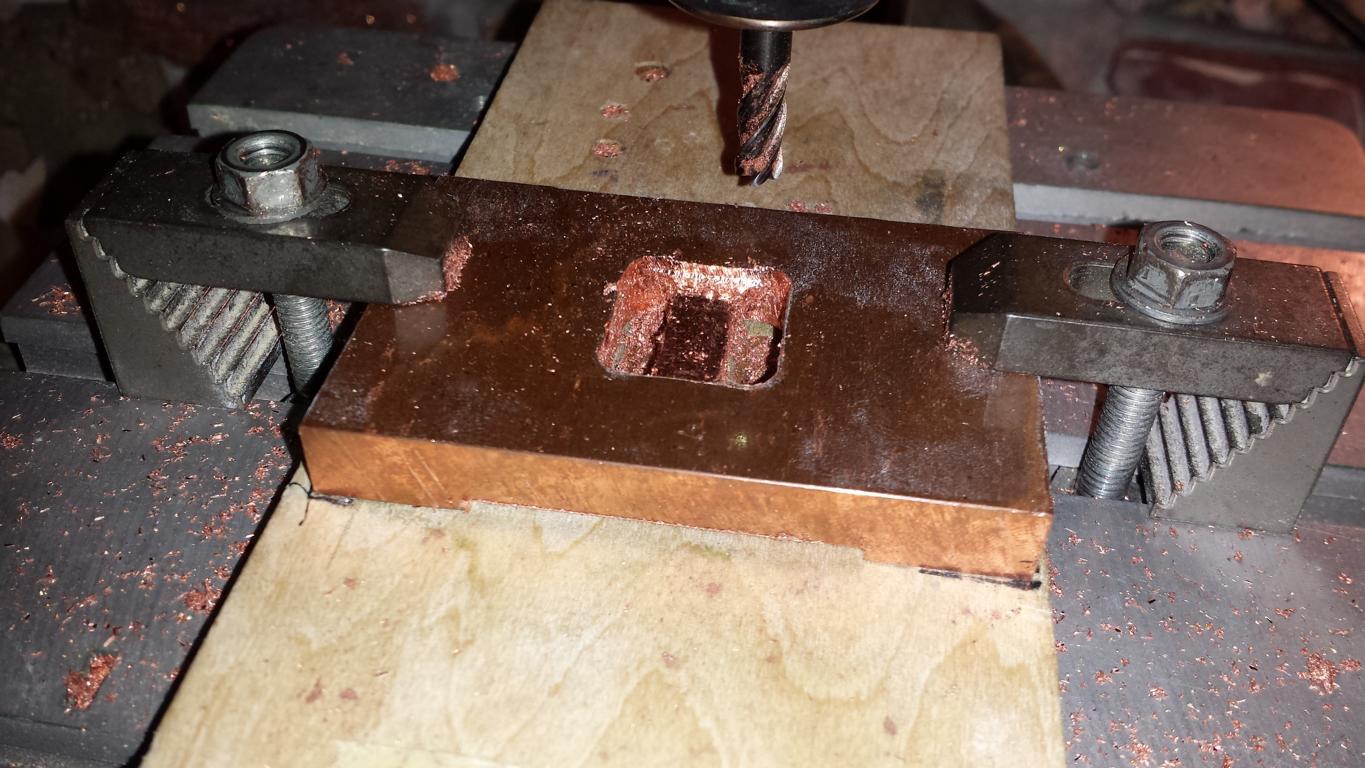

so den rest der woche habe ich mich dann mit dem fräsen des cpu kühlers beschäftigt.
als erstes waren die beiden 6 mm rillen an der reihe die später mit wasser geflutet werden.
danach wurde die vertiefung gefräst wo später das sichtfenster drauf kommt und zusätzlich noch eine 2 mm vertiefung im inneren wo das wasser um den (nuja) kern fliest.
die gleichen 2 mm dann auch an der anderen seite
jetzt dann noch die anschluss löcher gebohrt und fertig ist schonmal der grobe erste kühler ^^
natürlich werden dort noch die kanten abgerundet, die halte löcher gebohrt und ein paar aktzente gesetzt.
zudem wird es noch alles auf hochglanz geschliffen und poliert ^^

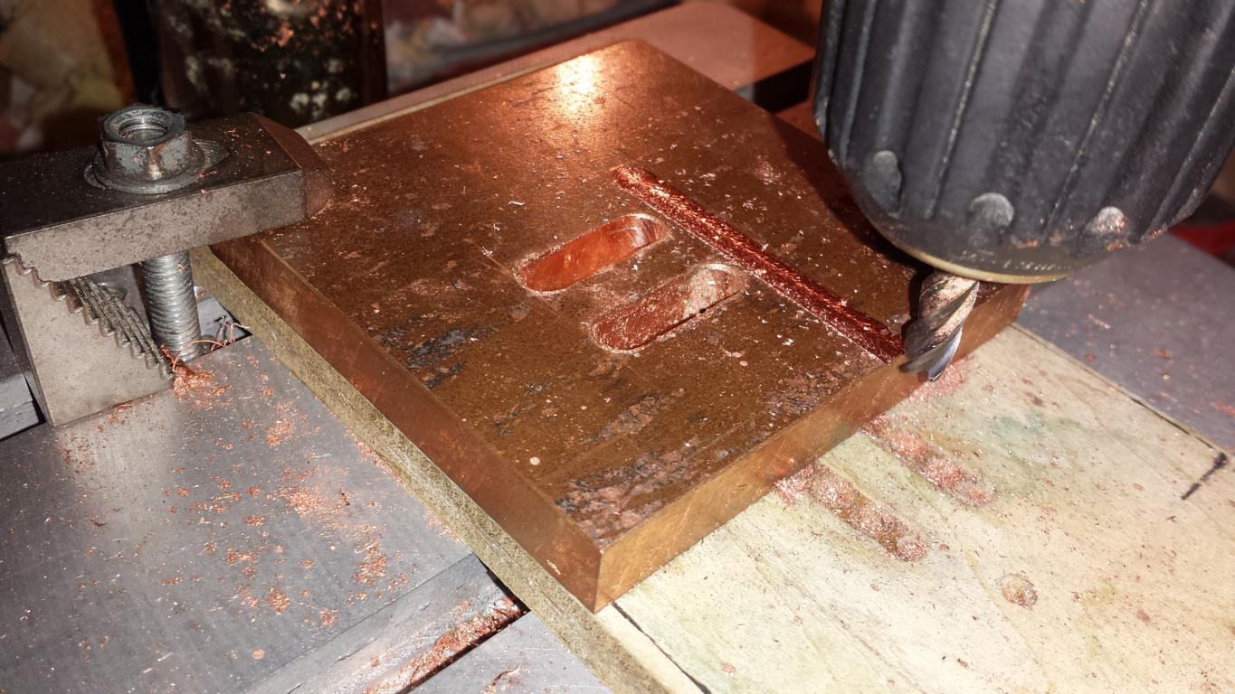

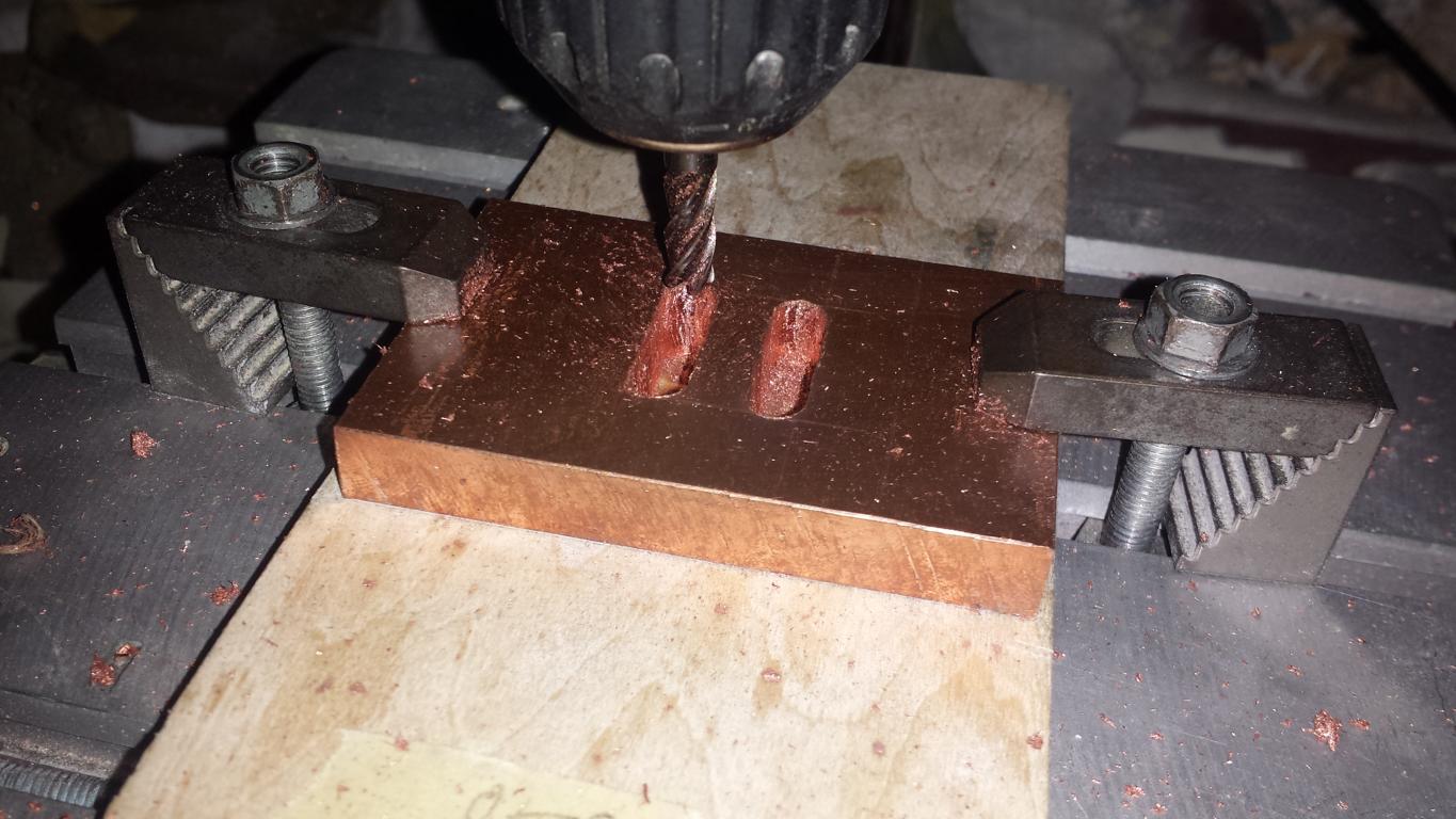

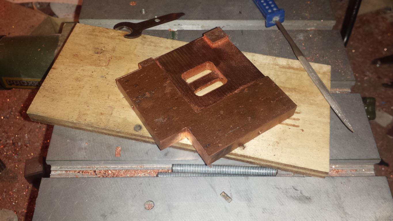

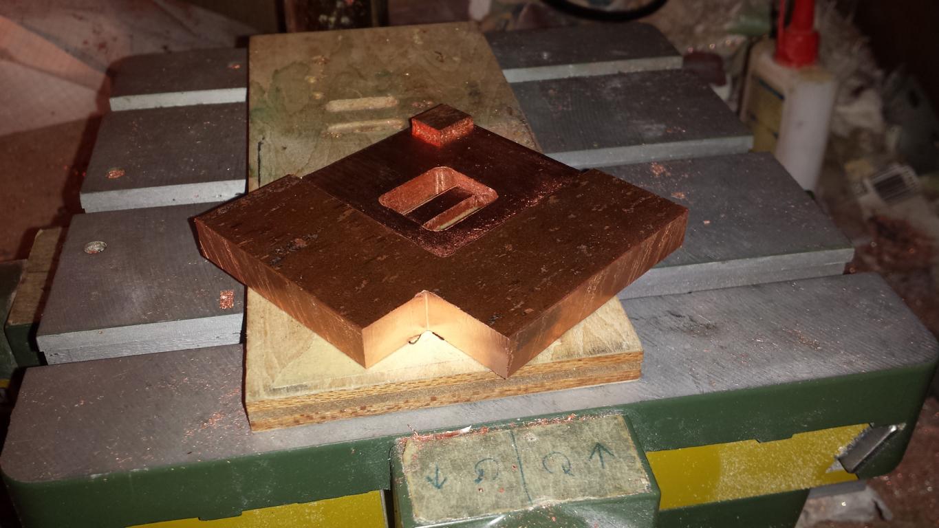

soooo... die woche war dann auch der Graka kühler an der reihe.
als erstes waren wieder die beiden 6 mm rillen an der reihe wo das wasser durch fliest
danach ging es dann auch wieder mit dem sichtfenster weiter der diesmal einen abknick machen wird
nach viel kupfer weg fräsen und massig spähne sah es dann schonmal so aus ^^
als nächstes musste dann noch etwas kupfer an ein paar ecken weichen weil dort ein paar transistoren im weg sind
danach ging es an die bohrungen und die unteren abdeckungen für die kleineren kupfer platten der ram kühler sowie die 2 mm vertiefung im sichtfenster bereich
nun noch eine kleine kannte mehr wegfeilen und soweit sollte alles passen
jetzt fehlen noch einige abrundungen sowie die bohrlöcher und dann ist der gpu kühler auch soweit fertig bis auf die fein politur ^^
ich freu mich nun bald endlich mit dem neuen gehäuse anzufangen.
hoffe alles klappt wie ich es mir vorstelle ^^
