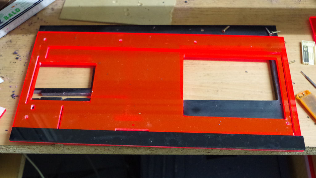

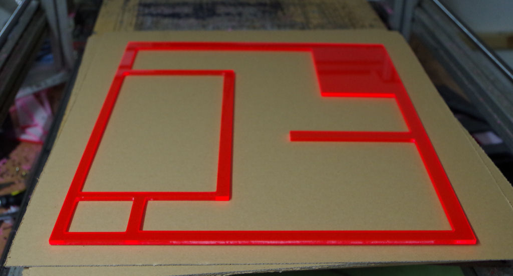

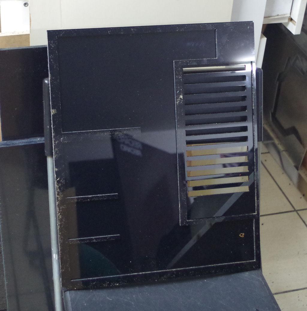

Anfangen wollen wir dann ansonsten erstmal mit nem schnellem rendering das ich ganz zu anfang gemacht habe um meinem Bruderherz und ein paar anderen Leuten zu verdeutlichen was ich meinte und in welche Richtung das ganze zielen würde, erwartet also keine Details

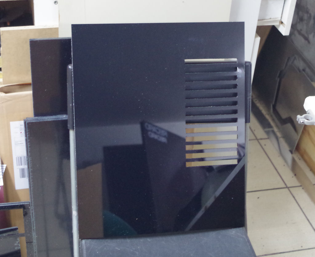

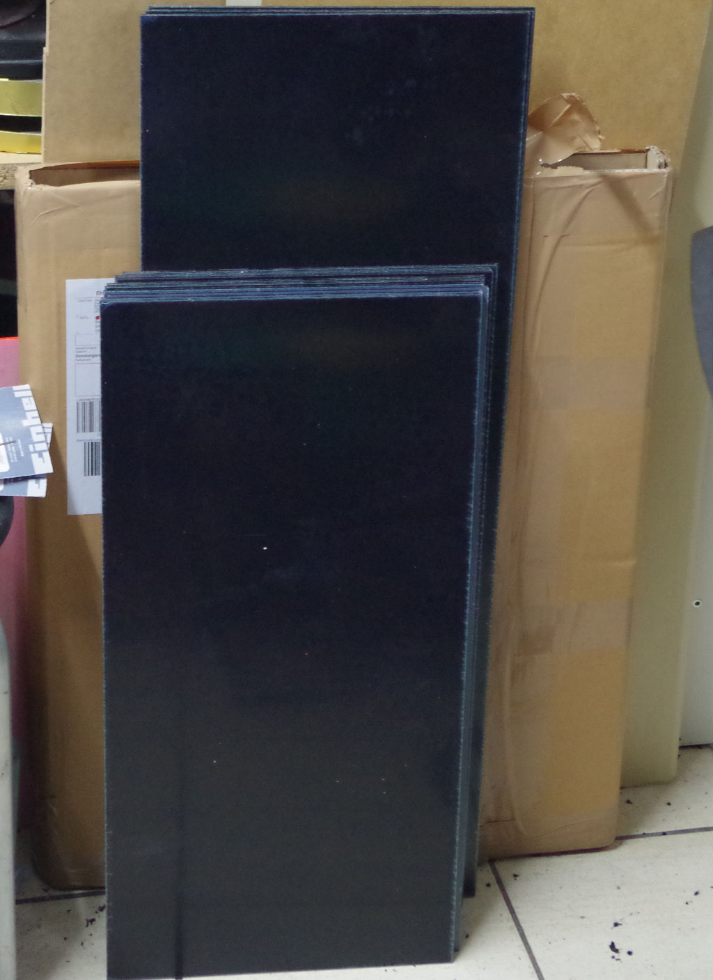

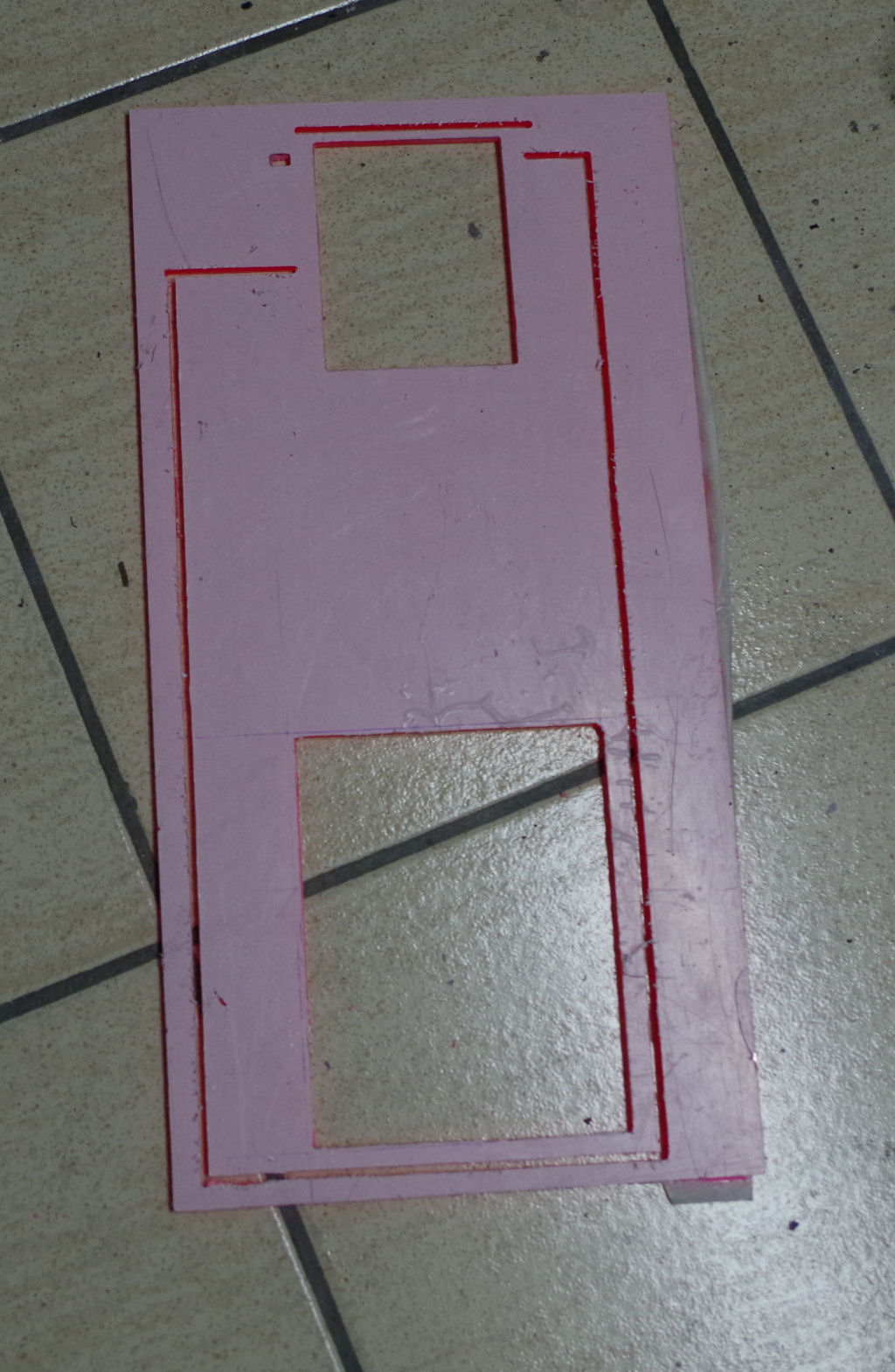

Natürlich haben wir dann auch direkt schonmal einen riesigen Stapel Plexiglas geordert und das ganze in brauchbare Abschnitte unterteilt. Aus den einzelnen Abschnitten werden als nächstes dann die einzelnen Lagen für den Sockelaufbau ausgeschnitten.....

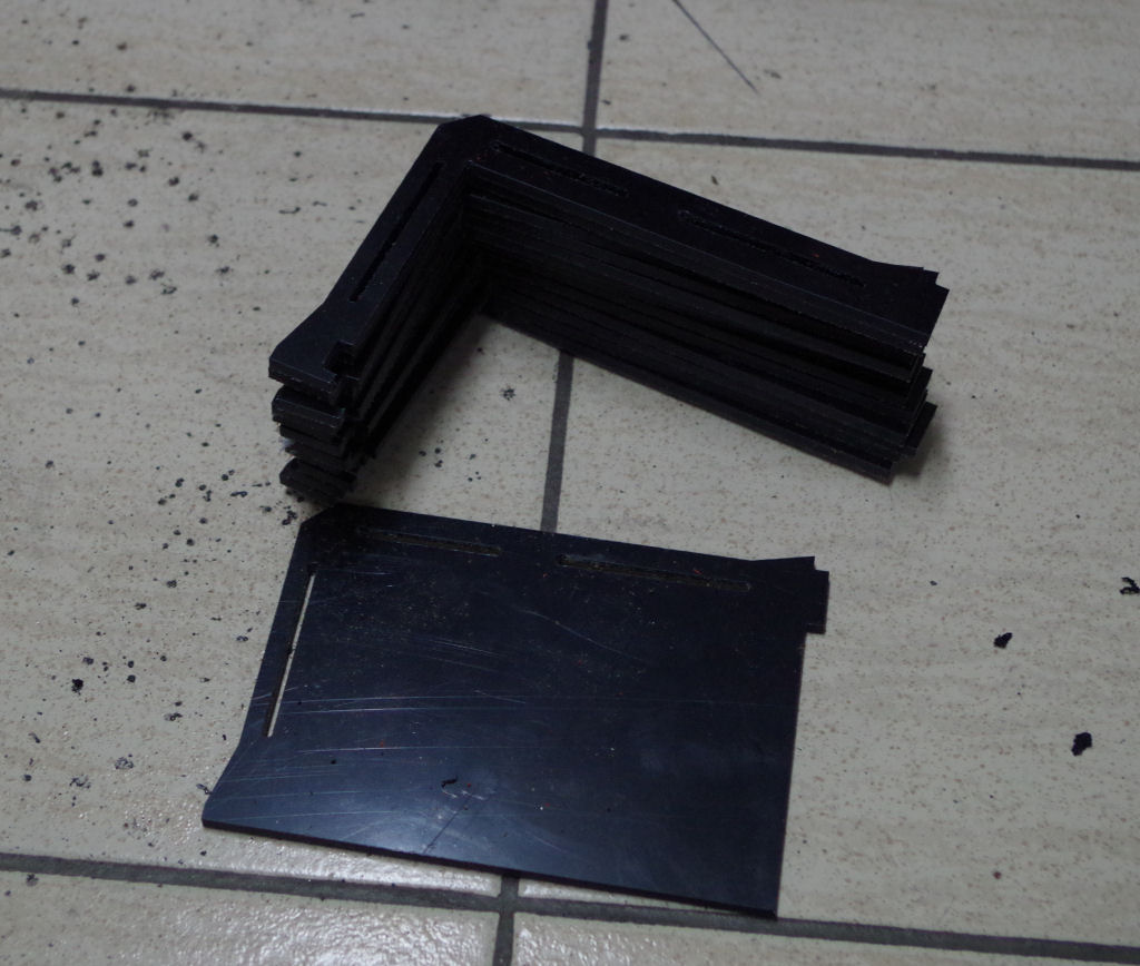

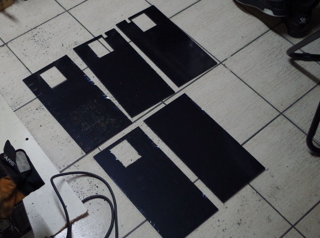

Nach ein paar Stunden arbeit hatten wir dann schonmal nen ganzen Stapel der Einzelteile ausgeschnitten, die wir später brauchen werden um den Sockel zu bauen....
Als nächstes werden wir dann mit den ersten Einzelteilen für den Hochstehenden Gehäuseteil weitermachen, damit wir danach anfangen können die beiden Einzelteile aus den einzelnen Lagen zusammen zu setzen......

Freu mich schon auf deinen/euren neuen Worklog. Konzept gefällt mir auch - hat ein bisschen was von einem Case auf der DCMM - glaub von einem Ungarn.
Eine Kleinigkeit ist mir aufgefallen. Die Lüfteröffnungnen scheinen zu den Lüftern leicht versetzt zu sein.

Schaut echt super aus. Erinnert mich etwas an das Thermaltake Level 10
@george, er sagte ja das es auf die schnelle gemacht war und man keine Details erwarten solle ;)
aaah, ich glaub ich weiss welches Case du meinst, könnte sein das es von einem unserer Ungarischen Freunde war, hat mir auf jeden fall auch gut gefallen gehabt und ist unterbewußt auch bestimmt mit eingeflossen :D
Irgendwie scheinen diese Lüfteröffnungen ala Parvum ziemlich in Mode zu sein. :D Sieht man derzeit irgendwie wirklich of
joa, siehste auch volkommen richtig, ist verrutscht :D aber ok, sollte ja auch nur der schnellen veranschaulichung dienen. Das mit den Parvum Ausschnitten war eine von insgesamt 3 varianten die ich ausprobiert hatte, hab mich letztlich aber auch schon wieder dagegen entschieden und werd stattdessen ein einfaches gitter machen....
das level 10 ist bestimmt auch ein teil meiner "inspiration" gewesen :D

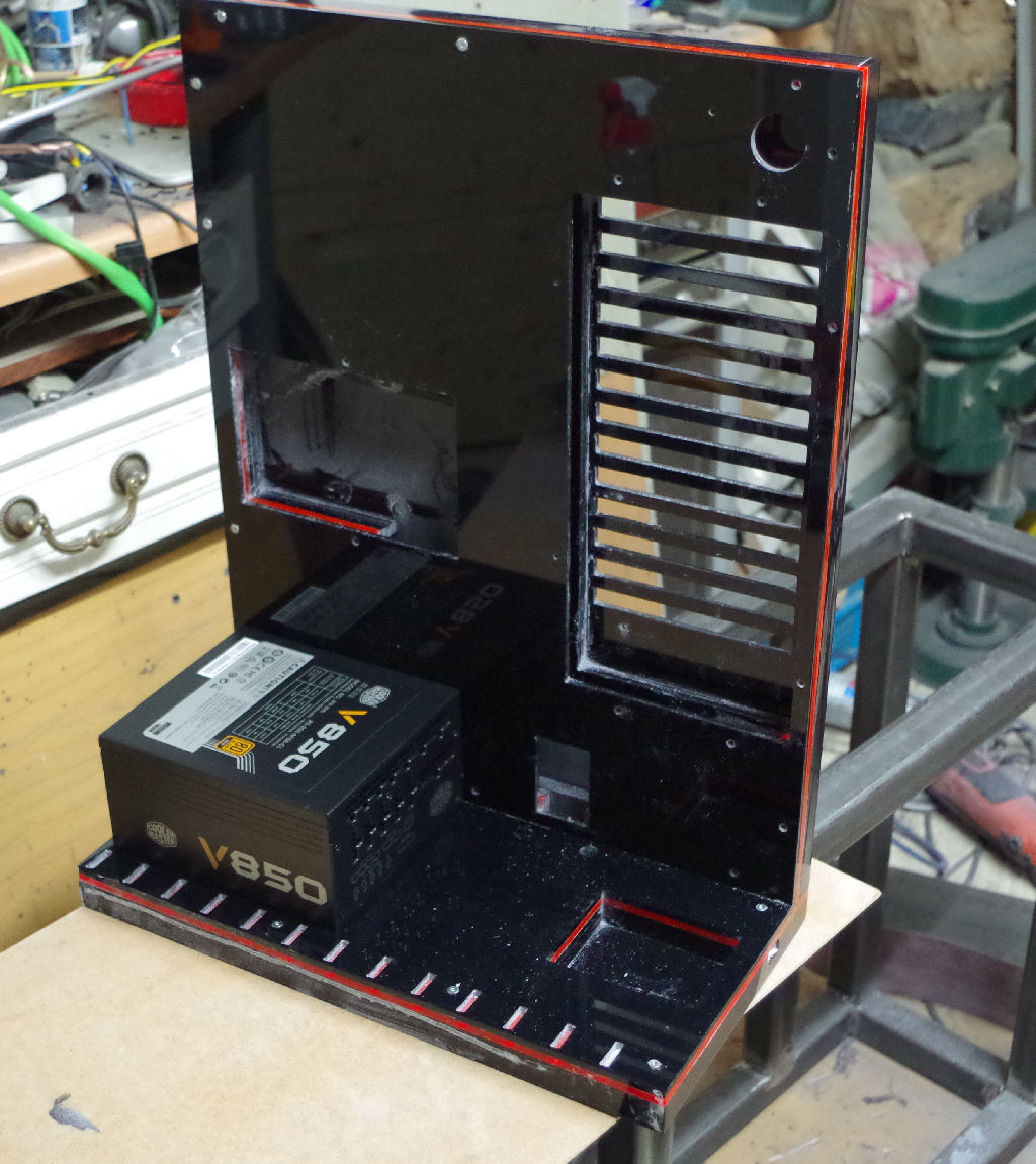

Ansonsten kann es hier aber auch ein Stückchen weiter gehen:

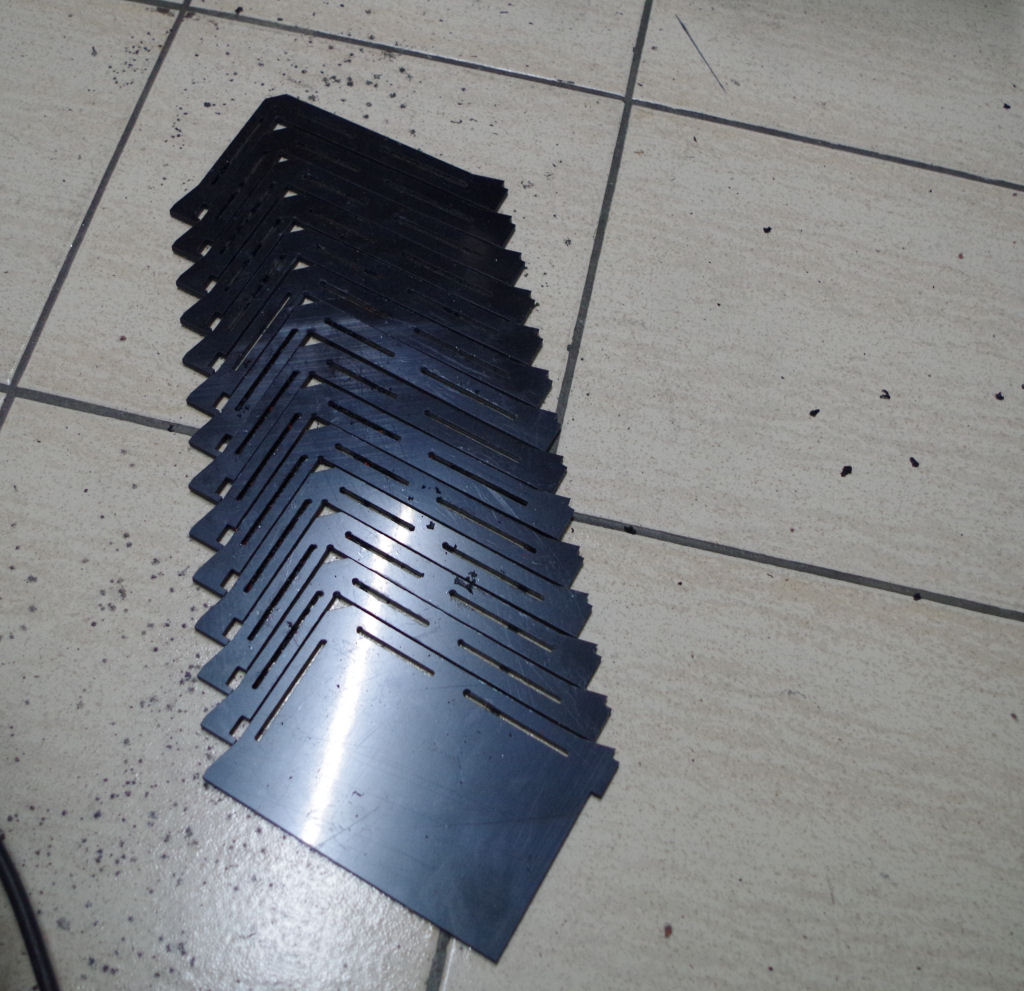

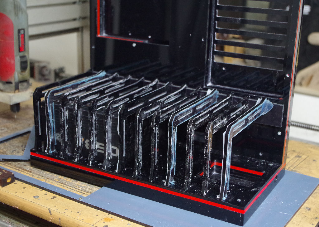

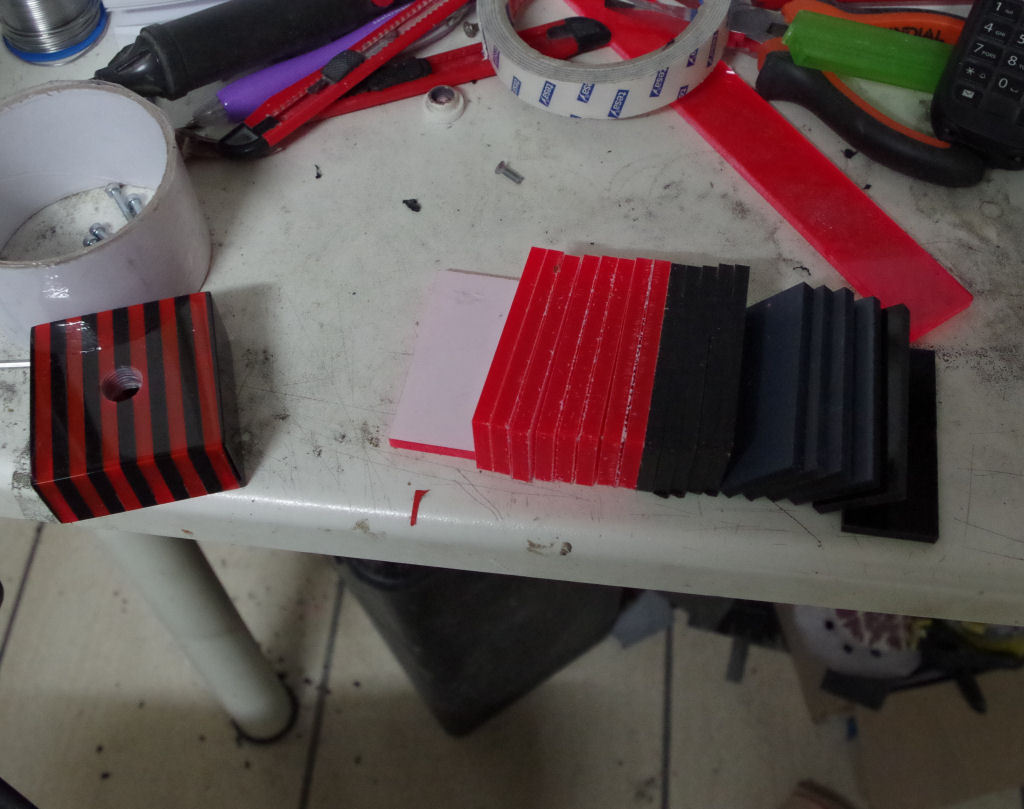

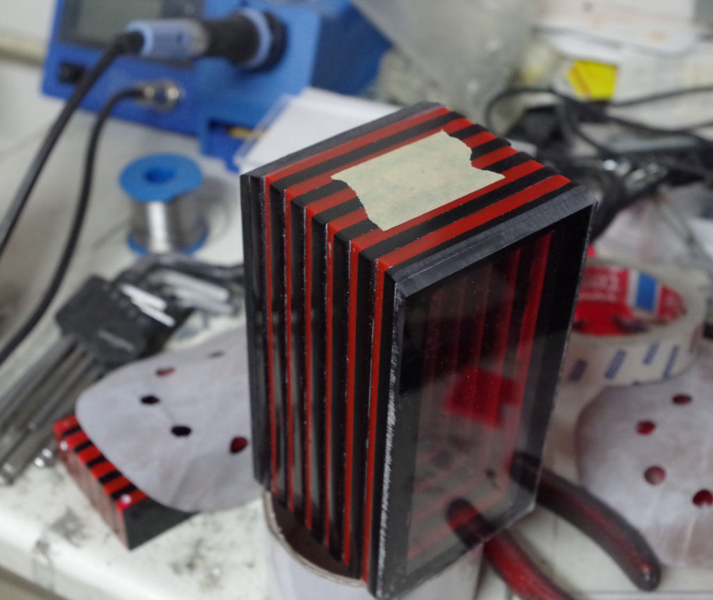

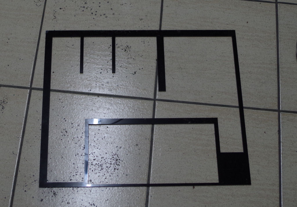

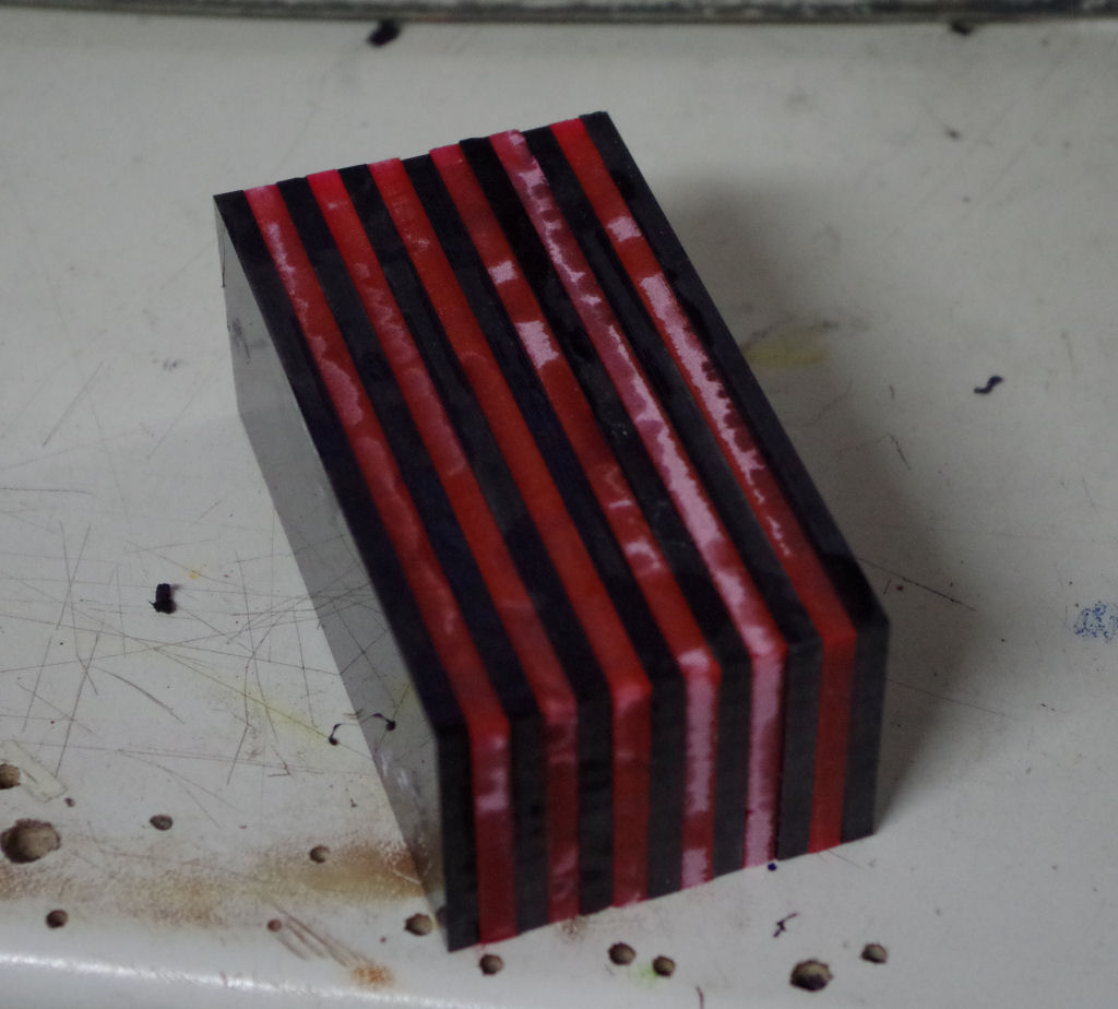

Vielleicht erstmal noch kurz zur Erklärung warum wir so viele einzelne Lagen ausgeschnitten haben und da nicht einfach dickeres Plexiglas genommen haben. Das ganze hatte 2 Gründe, zum einen der Preis und zum anderen ein noch praktischeren Grund, auf die Art und Weise lassen sich in jede Lage einzelne Kanäle für Kabel; LED´s, Front USB usw. einarbeiten so das diese möglichst unsichtbar verlegt werden können.
Da wir ja einmal dran waren das ganze schöne schwarze Plexi zu verarbeiten, haben wir auch direkt mit den nächsten groben Zuschnitten weitergemacht und schonmal die ersten Teile für den hochstehenden Teil des Cases ausgeschnitten.

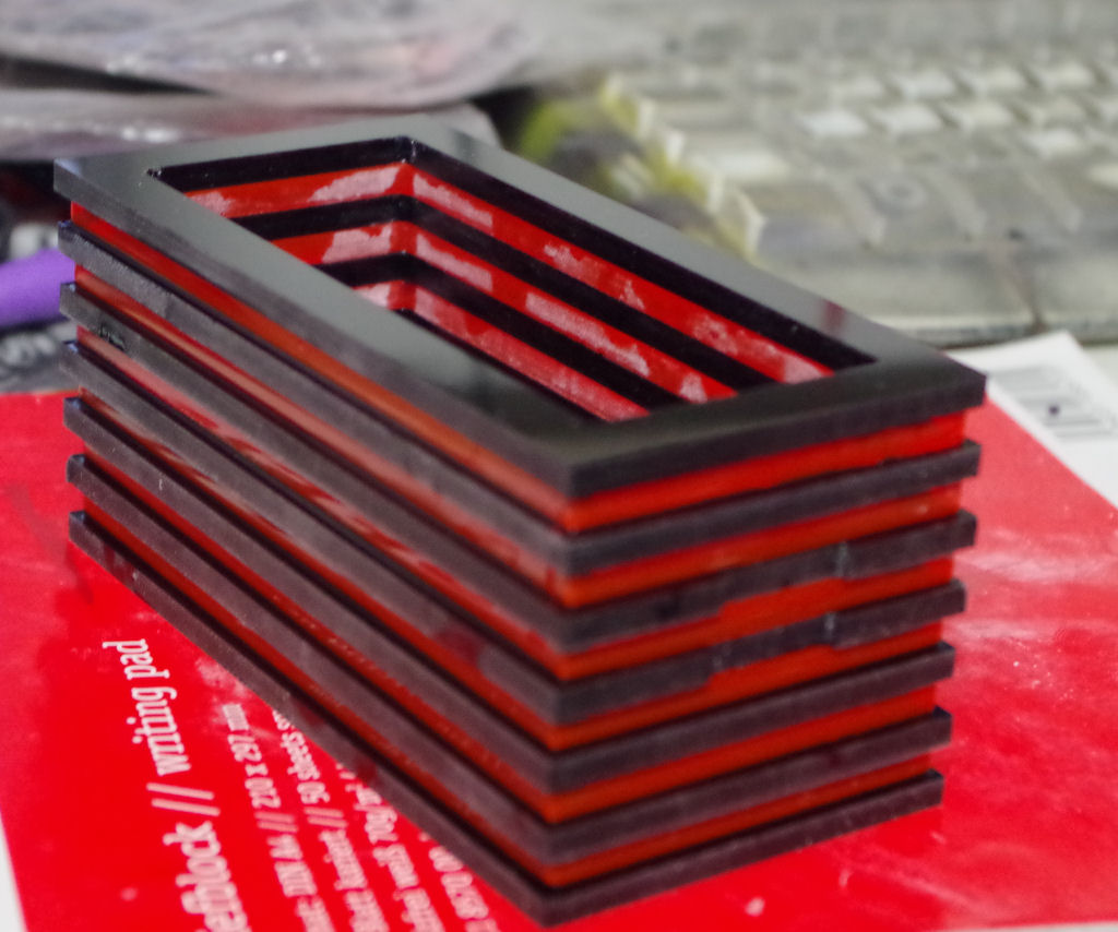

Im Hochstehenden Teil werden später dann 2 SSDs und 1 herkömmliche 3,5" Festplatte untergebracht werden können. Mit zusätzlichem Freiraum für Erweiterungen (ein bißchen Platz bleibt später im oberen Bereich übrig....

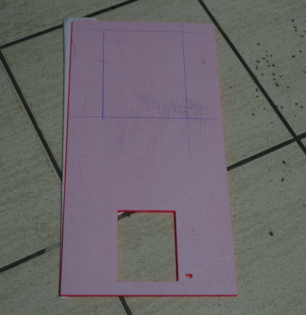

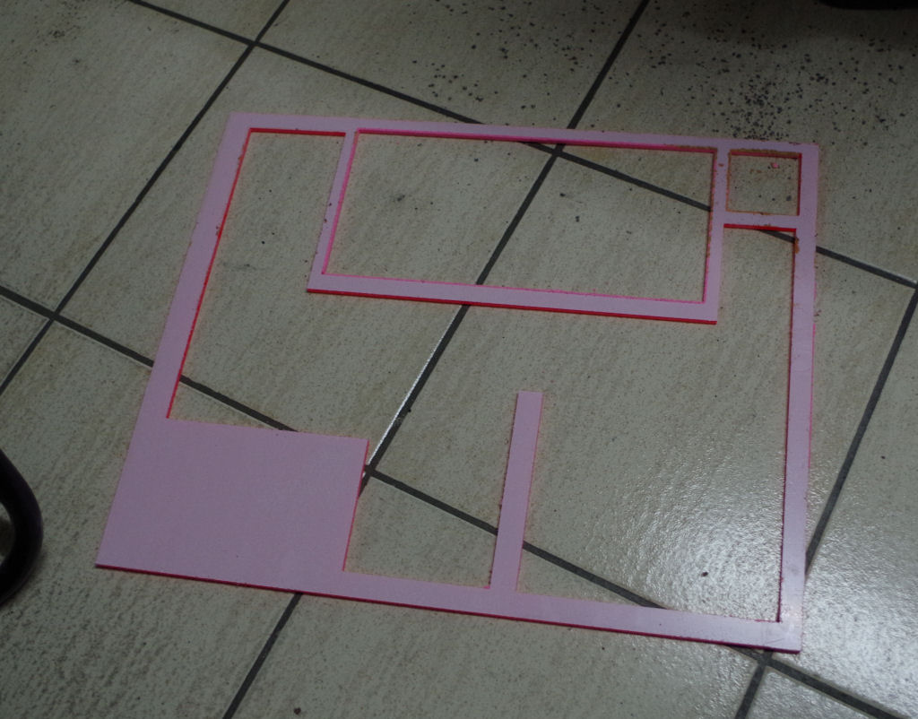

Dann kam in den letzten Tagen auch endlich das 5mm starke uv rote plexi bei uns an, so das wir auch diese beiden Teile für den Boden und den hochstehenden Teil schonmal grob vorbereiten konnten.
Als nächstes müssen wir an den Bodenplatten noch einige Änderungen vornehmen damit das Netzteil auch atmen kann, aber bevor ich den Ausschnitt machen konnte, wollte ich erstmal nachmessen können ob die realität auch ansatzweise zur Planung passt, jetzt kriegen also die restlichen Bodenplatten (bis auf die oberste, die hat Löcher) einen großen Auschnitt verpasst damit das NT später auch genug Luft bekommt....

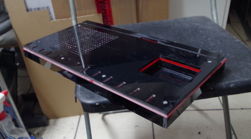

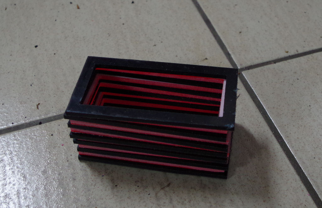

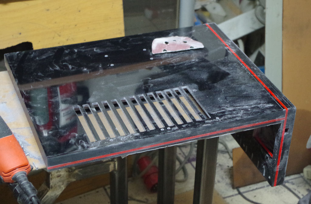

Nebenher haben wir dann noch angefangen die vorbereiteten Einzelteile für den hochstehenden Teil des Gehäuses miteinander zu verkleben. Dafür musste erstmal alles ordentlich gereinigt werden, anschliessend haben wir dann die ersten Einzelteile ausgerichtet und mit ner ordentlichen Menge Acryfix verklebt.....
Nachdem das ganze dann einigermassen durchgetrocknet war, haben wir erstmal geschaut wie wir die LED Beleuchtung genau verlegen und wo wir dementsprechend noch Kanäle fräsen müssen....
Als nächstes folgt das gleiche dann bei der Bodenplatte, so das wie anschliessend bei beiden Teilen die Kanäle für die LEDs fräsen können....

jaaa...plexi könnte so toll sein....wenn dieser mist nicht immer wäre...vorher denkt man noch:"ja super, schnell gemacht!"...und dann gehts schleifen los...und nix ist mehr super oder schnell gemacht.... :dash:

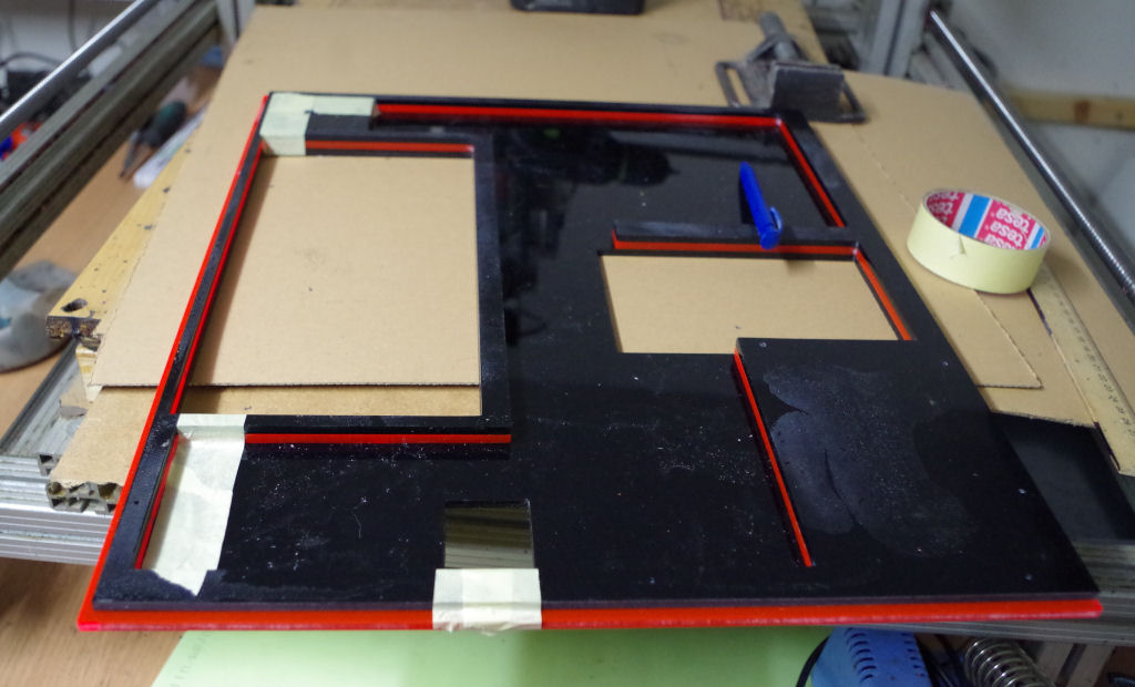

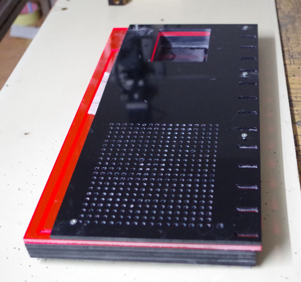

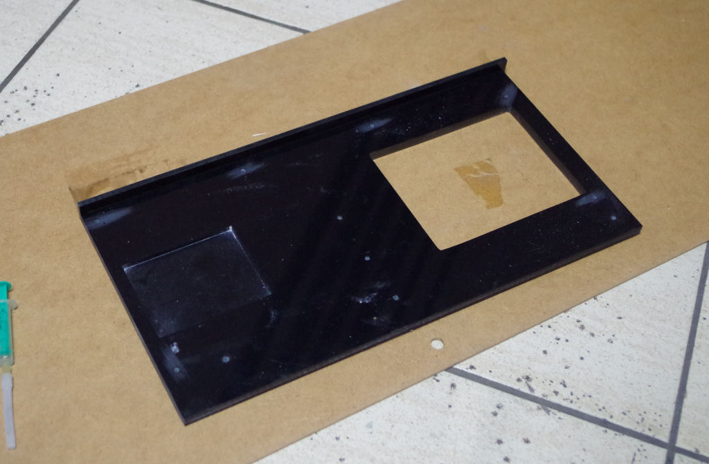

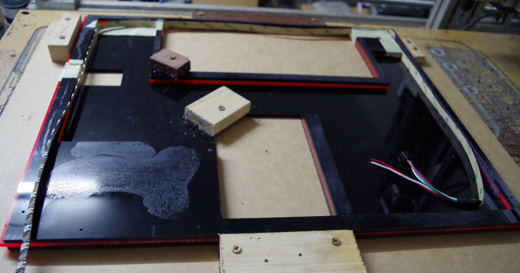

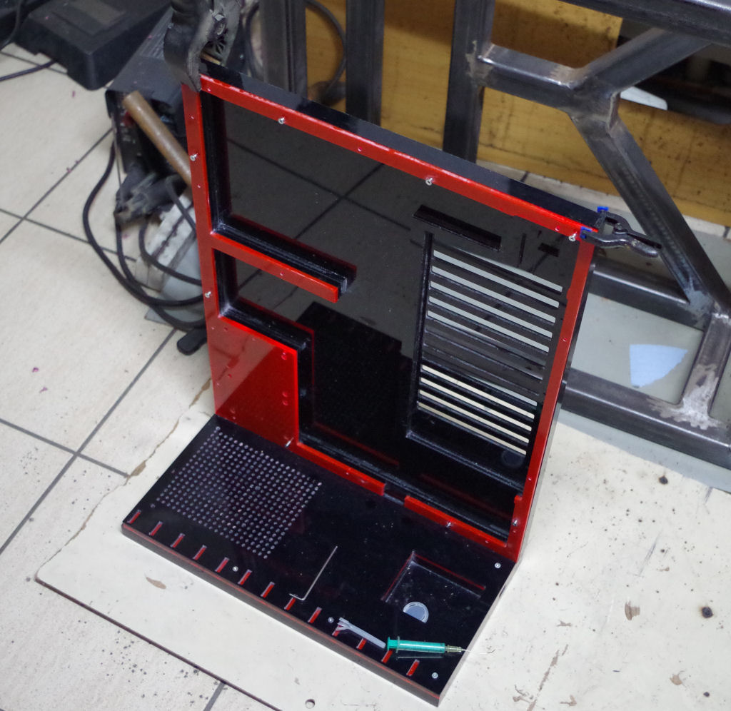

Nachdem wir ja schon angefangen hatten den Kanal für den digitalen LED Strip zu fräsen, haben wir auch direkt mit der Bodenplatte weitergemacht und auch da den entsprechenden Kanal mit eingefräst, so das die LEDs später komplett unsichtbar verlegt werden können....
Wie man ja auf dem 2.Bild sieht bleibt später ein Spalt, den die schwarze Deckelplatte nicht abdeckt...dafür kommt dann der schwarze Streifen zum Einsatz der auf dem letzten Bild zu sehen ist...der deckt bis auf 5mm den Rest der Fläche ab, so das wir später das Oberteil einfach in die Führung schieben können...(das Oberteil hat an dieser Stelle 5mm überstand)

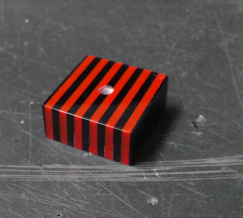

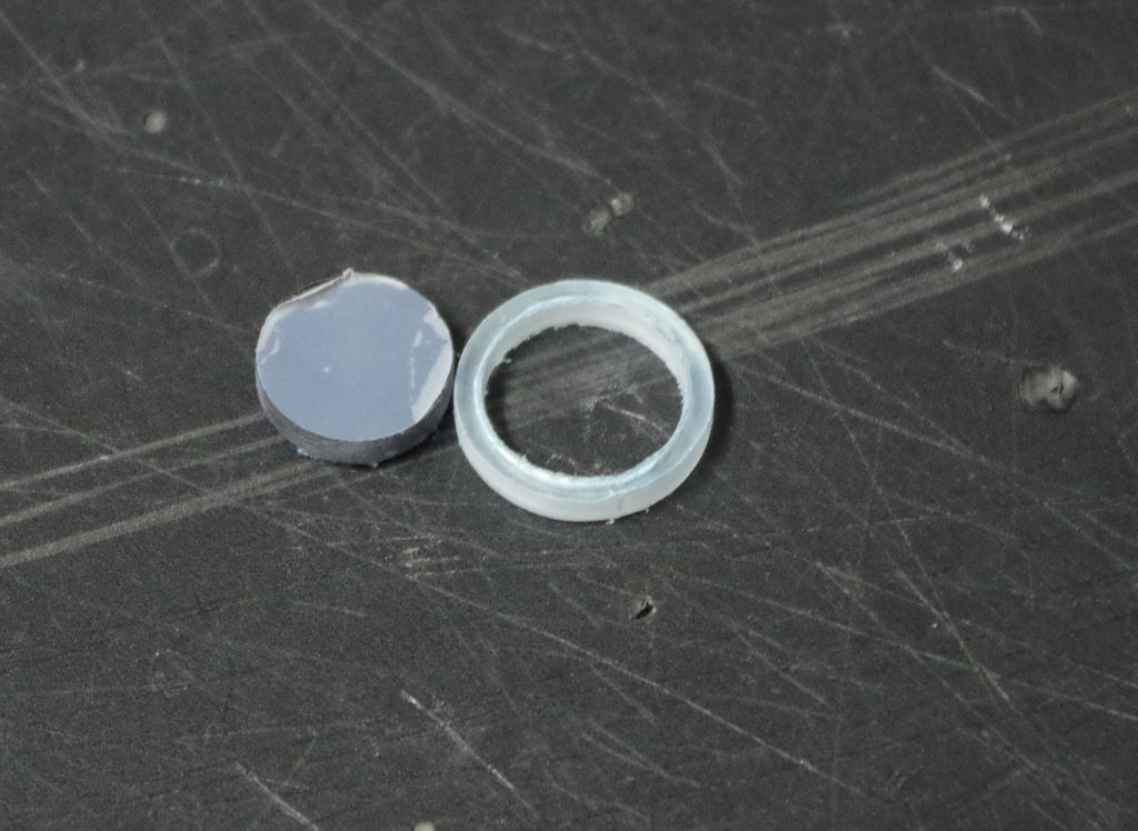

Dann haben wir auch schonmal angefangen die Einzelteile für den Power Button vorzubereiten...

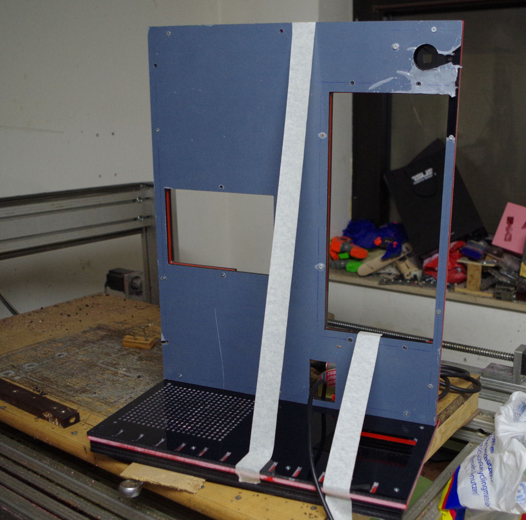

Und zum guten Schluss haben wir dann die beiden Teile ein erstes Mal testweise zusammengestellt....

Mich würde interessieren was und wie ihr da genau mit dem Power-Button vorhabt/baut und was für ein Taster drunter kommt. Ich will das sozusagen genau wissen damit ich mir das für mein Projekt klauen kann ;)
Viel zu klauen wirds da gar nicht geben :D ....weil soviel passiert an der stelle gar nicht mehr....Der Ring wird einfach in der schwarzen Deckelplatte vom Hochstehendem Teil eingeklebt....der Kreis wird da eingesetzt, auf die innenseite von dem kreis kommt dann noch ne halterung in der wir einen Taster befestigen können....dann wird der Taster im Gehäuse befestigt und das war es auch schon.....

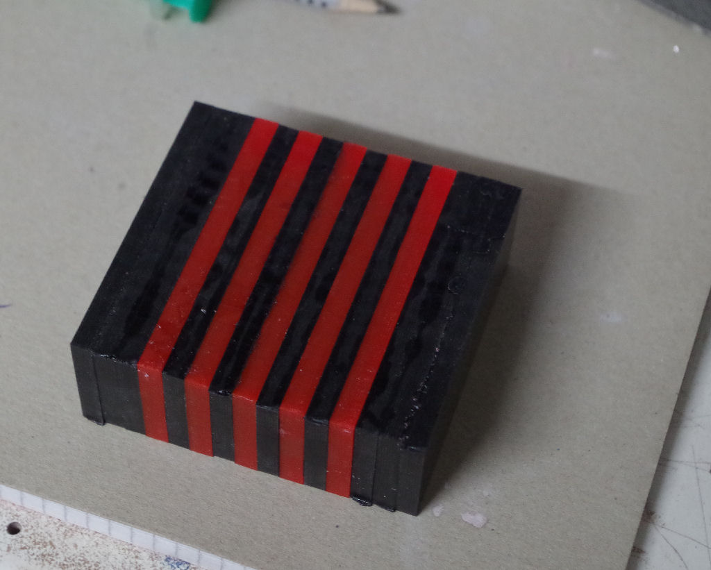

So....nu gehts auch wieder ein kleines bißchen weiter....

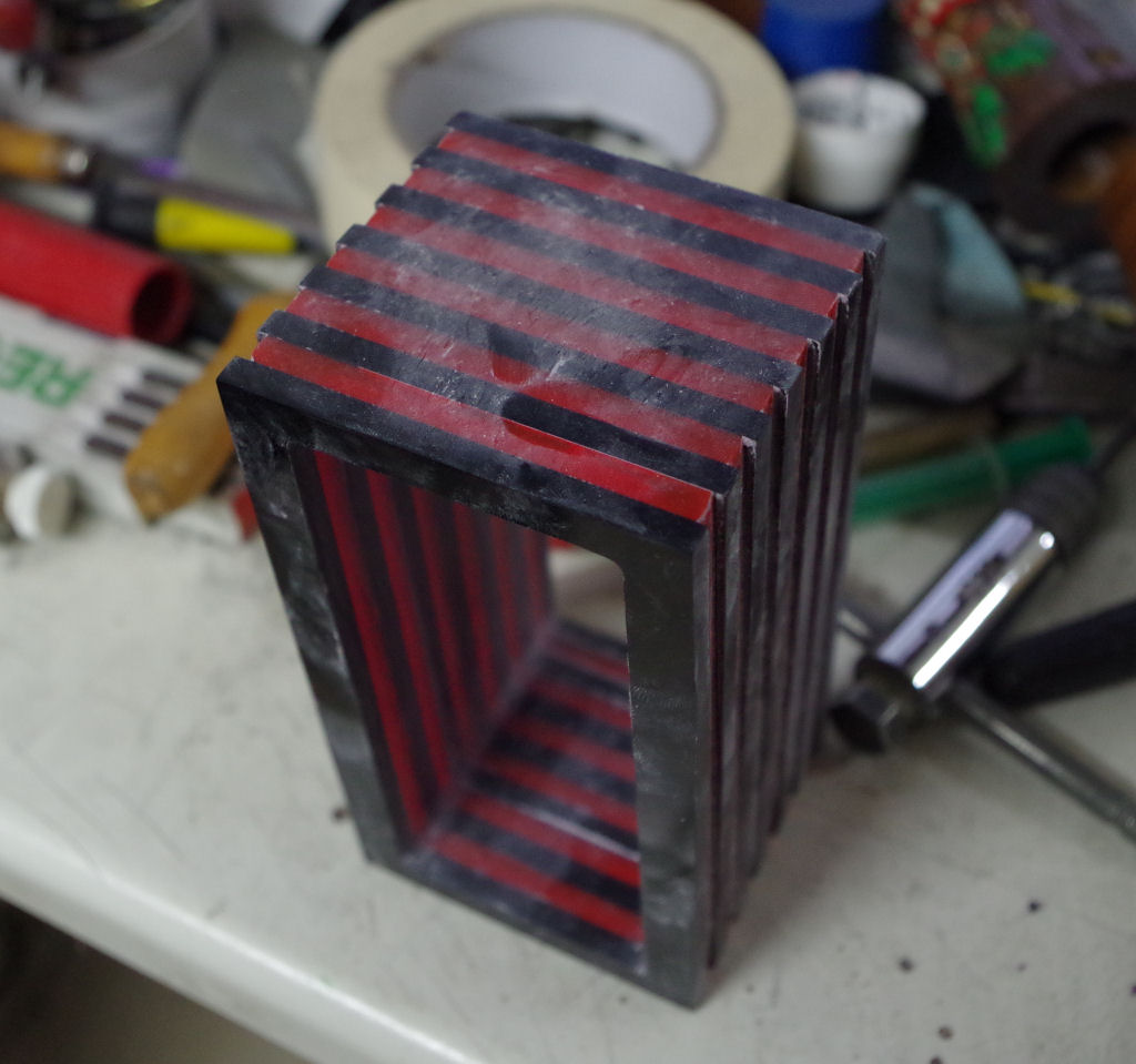

Nachdem der Ausgleichsbehälter ja einmal soweit vorbereitet war, haben wir uns mal darum gekümmert auch die letzten beiden Lagen zuzuschneiden, auf das wir den AGB verschliessen und abschliessend aufpolieren können....
anschliessend haben wir die beiden Plexiteile auf den AGB aufgeklebt und nachdem alles getrocknet war, auch direkt damit angefangen die Kanten abzuschrägen....
das wird jetzt als nächstes noch fertig geschliffen und aufpoliert und damit wäre der AGB dann auch soweit fertig

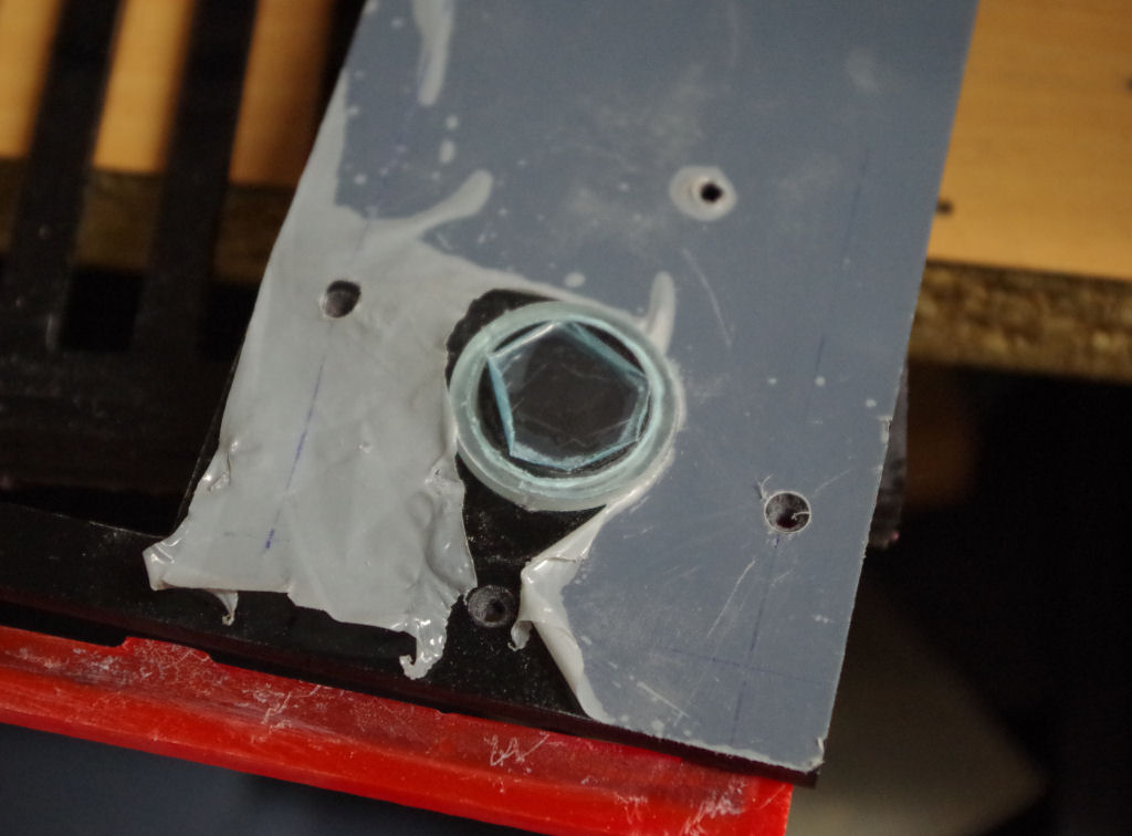

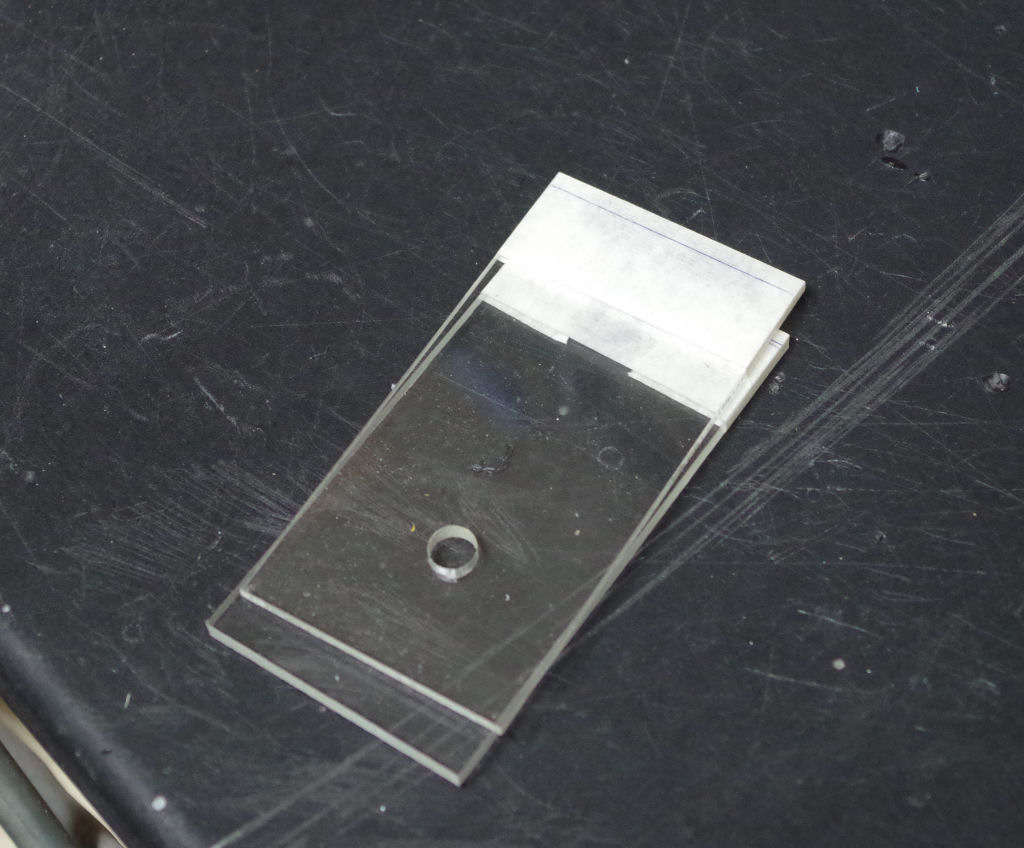

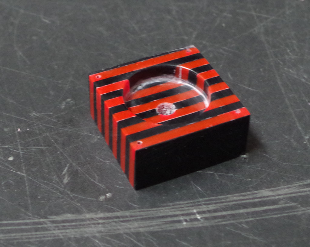

Nebenher haben wir dann noch angefangen einen Pumpendeckel herzustellen der später den Standard Laing Deckel ersetzen wird. Leider hab ich mich bei unserem ersten Ansatz vermessen, weshalb der Deckel leider etwas zu klein wurde, was dazu geführt hat, das eines der Anschlussgewinde in das Gewinde einer der Befestigungsschrauben laufen würde. Das hiess natürlich nochmal von vorne starten.....
Aber hier erstmal nen Bild vom Fehlversuch....
Nachdem der Fehler aufgefallen war, haben wir natürlich direkt mit nem neuen Deckel angefangen....also erstmal wieder ne Menge Plexivierecke ausschneiden...anschliessend alles sortieren und verkleben....
Damit haben wir dann wieder einen netten Plexiblock den wir als Ausgangsbasis für die Fräsarbeiten nehmen können....das wird dann auch als nächstes folgen....erstmal beidseitig planfräsen, anschliessend die Tasche für den Rotor der Pumpe, den mittigen Anschluss und die Befestigungslöcher fräsen und abschliessend kann dann der vordere Anschluss von Hand gebohrt werden.....

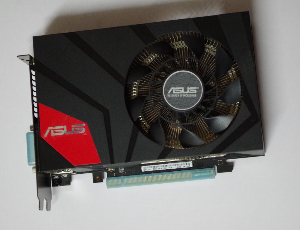

Aber bevor es losgeht, nochmal ein dickes Danke schön an Asus ! Heute ist meine neue Grafikkarte gekommen, freu mich schon das gute Stück mal auszuprobieren....

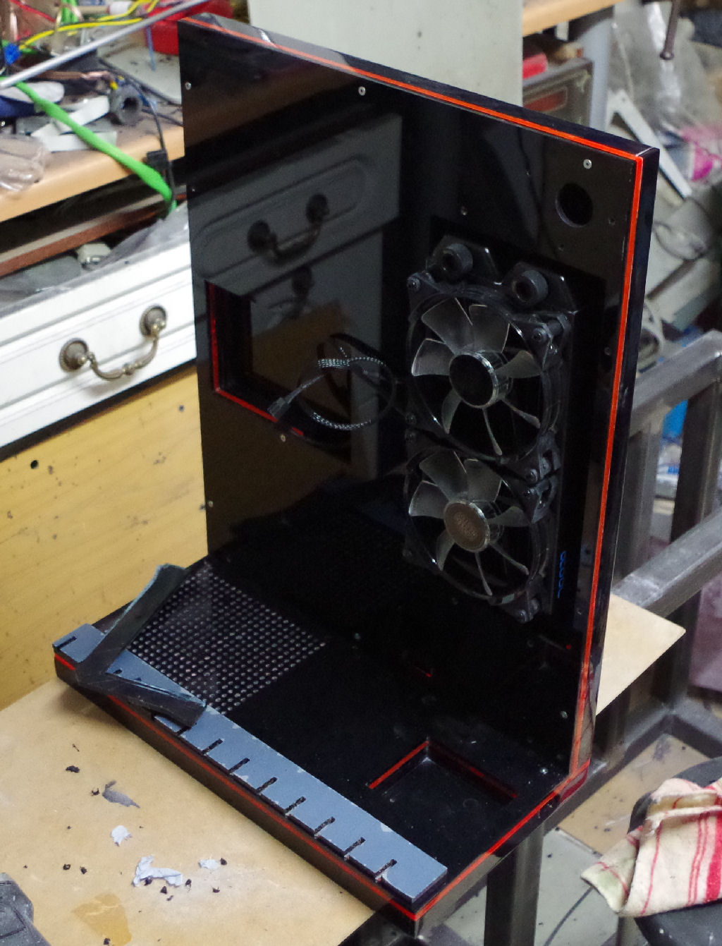

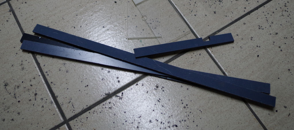

Nachdem wir ja jetzt den Grundaufbau einmal soweit stehen hatten, haben wir als nächstes ein paar abschliessende Plexileisten zugeschnitten.
Als nächstes haben wir die Leisten dann auf den Kanten der Schwarzen Lagen verklebt und haben damit den Spalt den wir vorher eingearbeitet hatten wieder verschlossen.
Nachdem wir die ganzen Plexileisten dann aufgeklebt hatten, ging es damit weiter die neu entstandene Kante zu verschleifen so das auch wirklich kein Spalt mehr bleibt....
Dann haben wir das Netzteil erstmal Testweise an seine späteren Position gepackt um anschliessend den unteren Rippenkamm ein erstes Mal zusammenzustecken....
