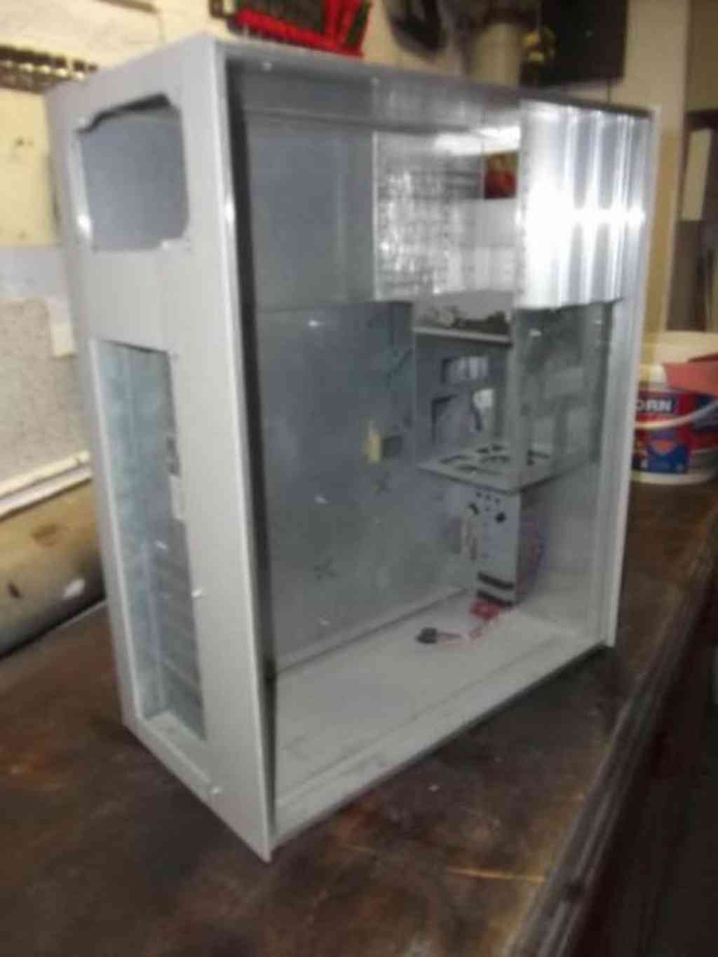

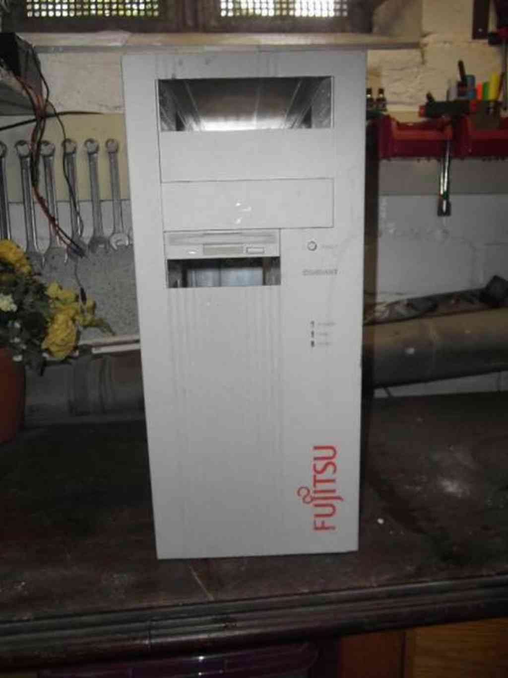

Ein alter Fujitsu-Siemens nochirgendwas:
Bei dem Gehäuse müsste eigendlich jeder IT-ler eine Gefahrenzulage und den wöchentlichen Yogakurs bezahlt bekommen :D
Keine ahnung wie hoch damals die Stahlpreise waren, aber bei dem über 1mm Starken Stahlblechmobotray müssen sie ziemlich günstig gewesen sein 8o

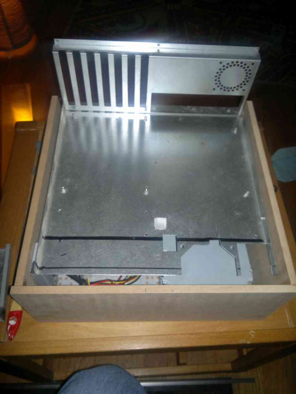

Da das Teil eh schon stark mitgenommen war habe ich einfach mit der Verwertung der brauchbaren teile begonnen ;)
Im Bieberbaumarkt MDF für 1.52€ zuschneiden lassen :crazy:

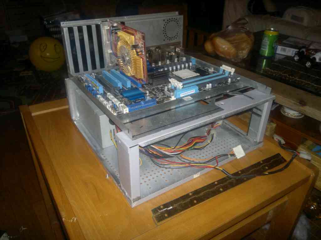

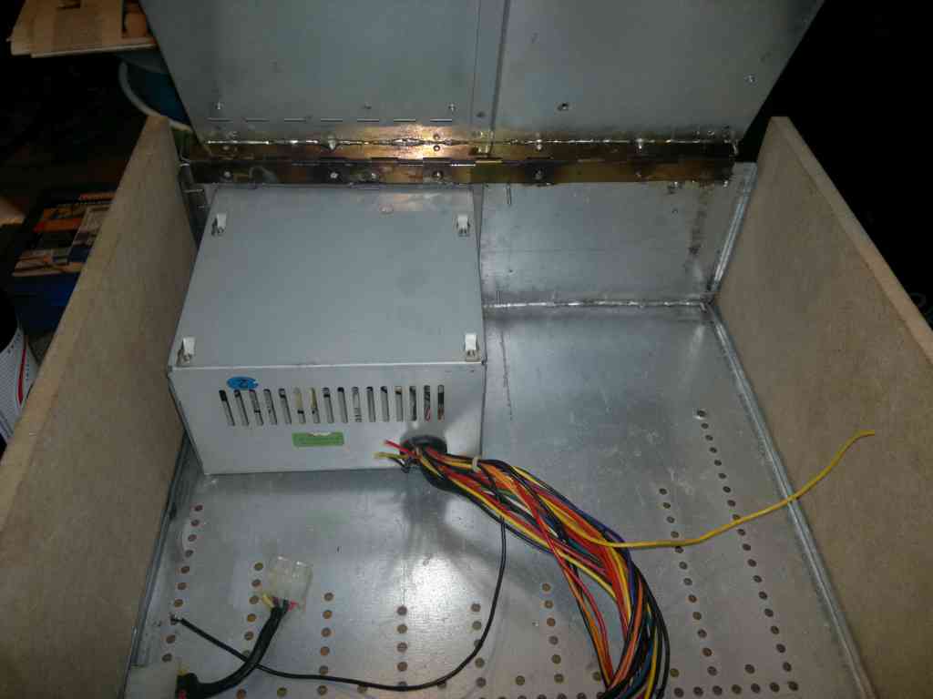

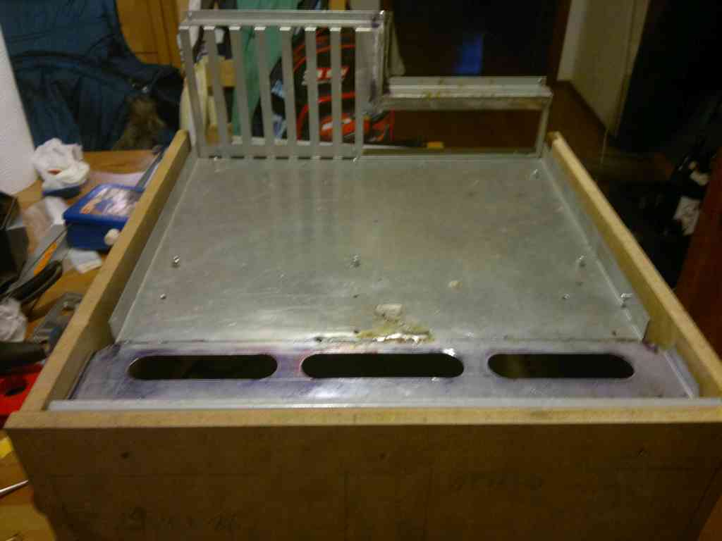

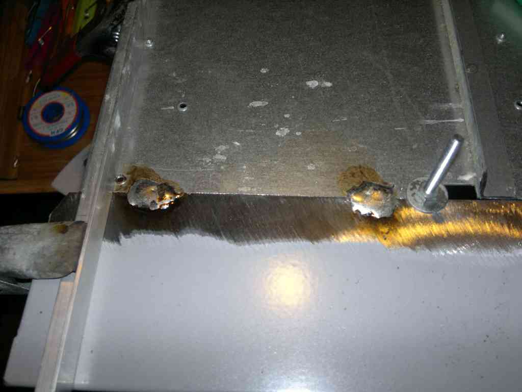

Noch ein Reststück vom seitenteil am Mainboardtray angelötet...
Um die vorgegebenen ausstanzungen zu entfernen.
Ausserdem hat man so eine tolle Kante
die man hervorragend als Griff nehmen kann
Um den Mainboardtray am eingelöteten Klavierband hochzuklappen.
So könnte es dann innen aussehen

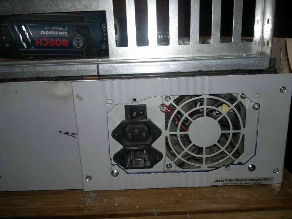

Den alten netzteilauschschnitt angespaxt. Am ende wird er noch durch eine grosse Blende ersetzt, finde den Ausschnitt nur so Praktisch da man das Netzteil drehen kann :whistling:
Und noch ein paar gedanken zu den Öffnungen fürs Kabelmanagement gemacht...
Dann habe ich noch bemerkt das der 60er Lüfter wohl etwas klen sein dürfte und auch gleich mal angerissen wo was ab kommt..
Umbau von 60 auf 120 mm

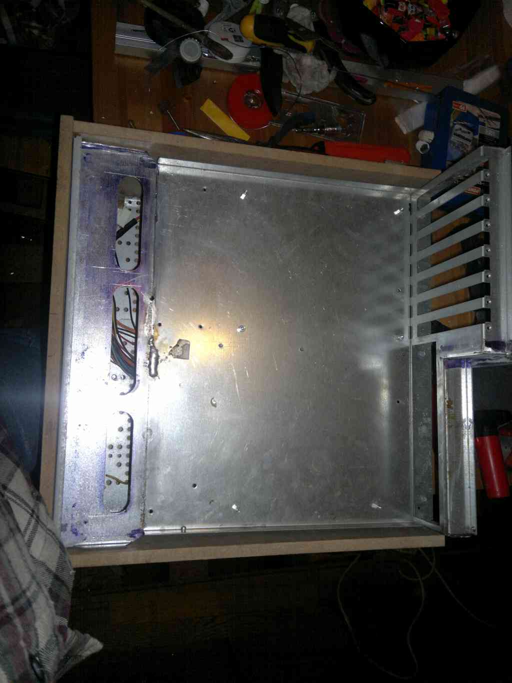

Der Mainboardtray nimmt langsam gestalt an.
Gut zu Erkennen, die Seitlichen schlitze von ca 10 mm durch die man hinterher gut die kabel legen kann
ein wenig Spachtel wird noch nötig sein damit der umbau von 60 auf 120 nicht mehr auffällt -.-
Najo, noch ziemlich weit am Anfang und einiges wird bestimmt anders als erwartet. aber immerhin schon mal ein Anfang :)
Gruss Michael

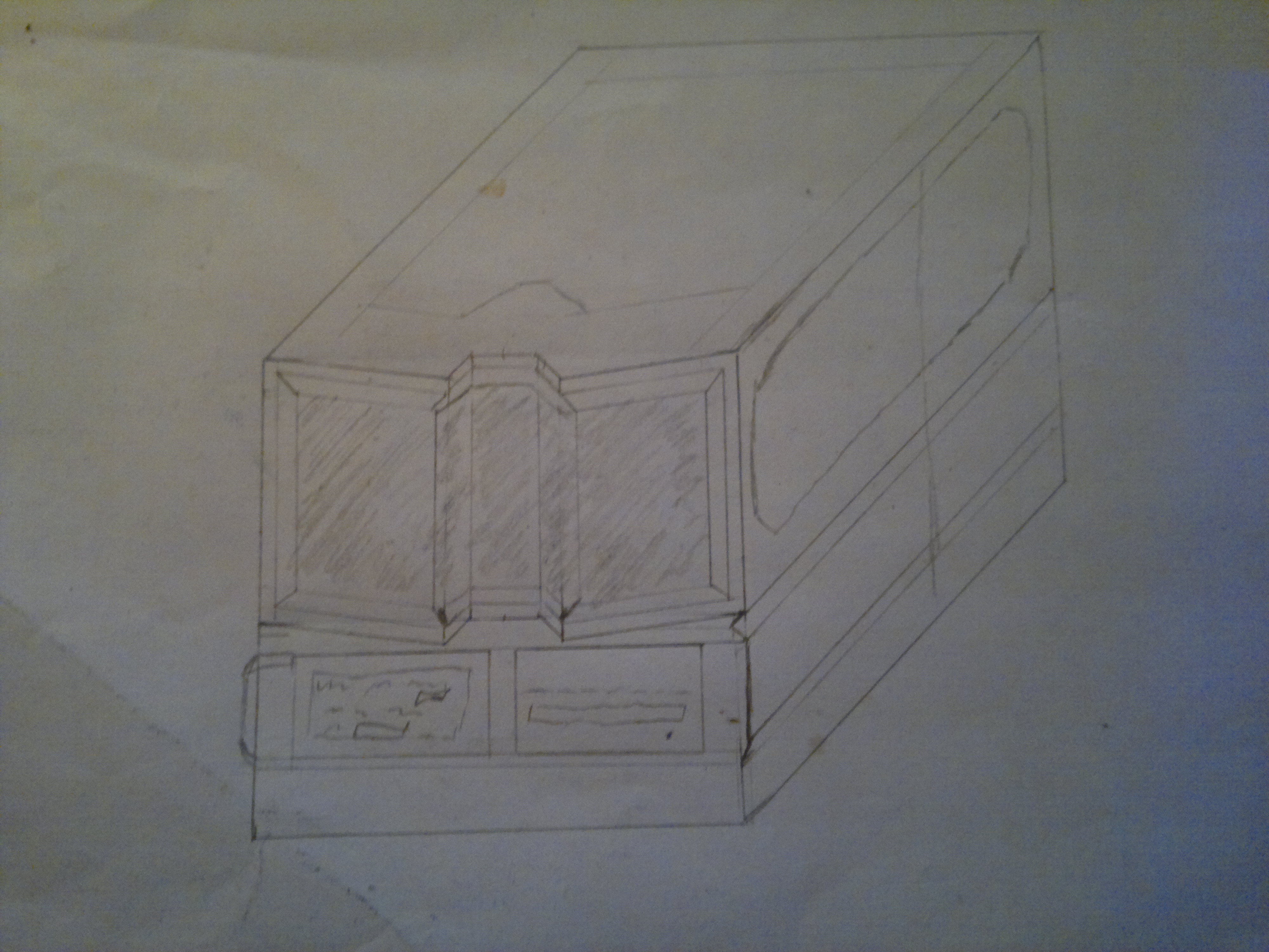

Ein paar gedanken zum Design gemacht, am ende soll es in etwa so aussehen :thumbsup:

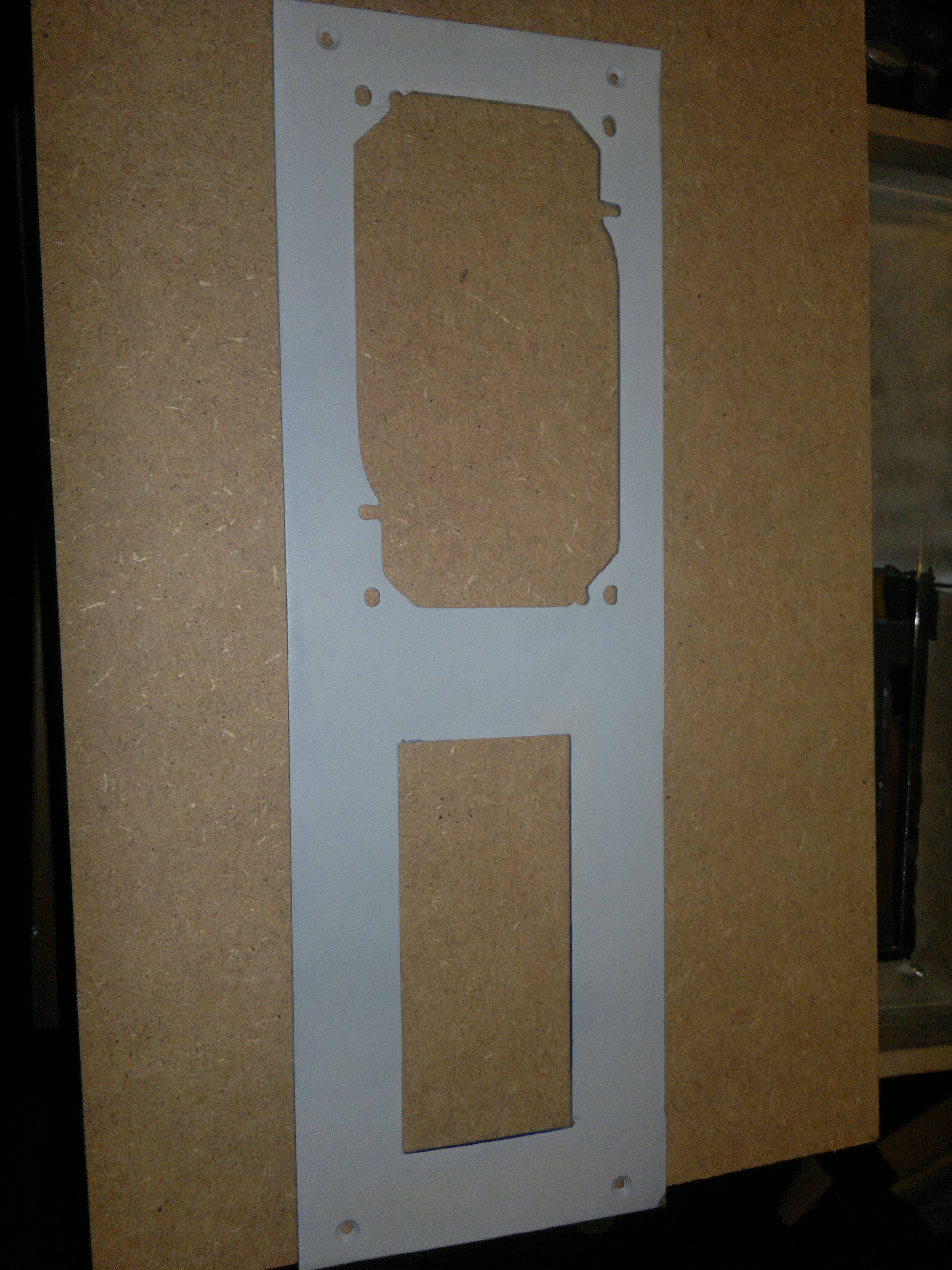

Netzteilblende und HDD belüftung für das Kellergeschoss :)

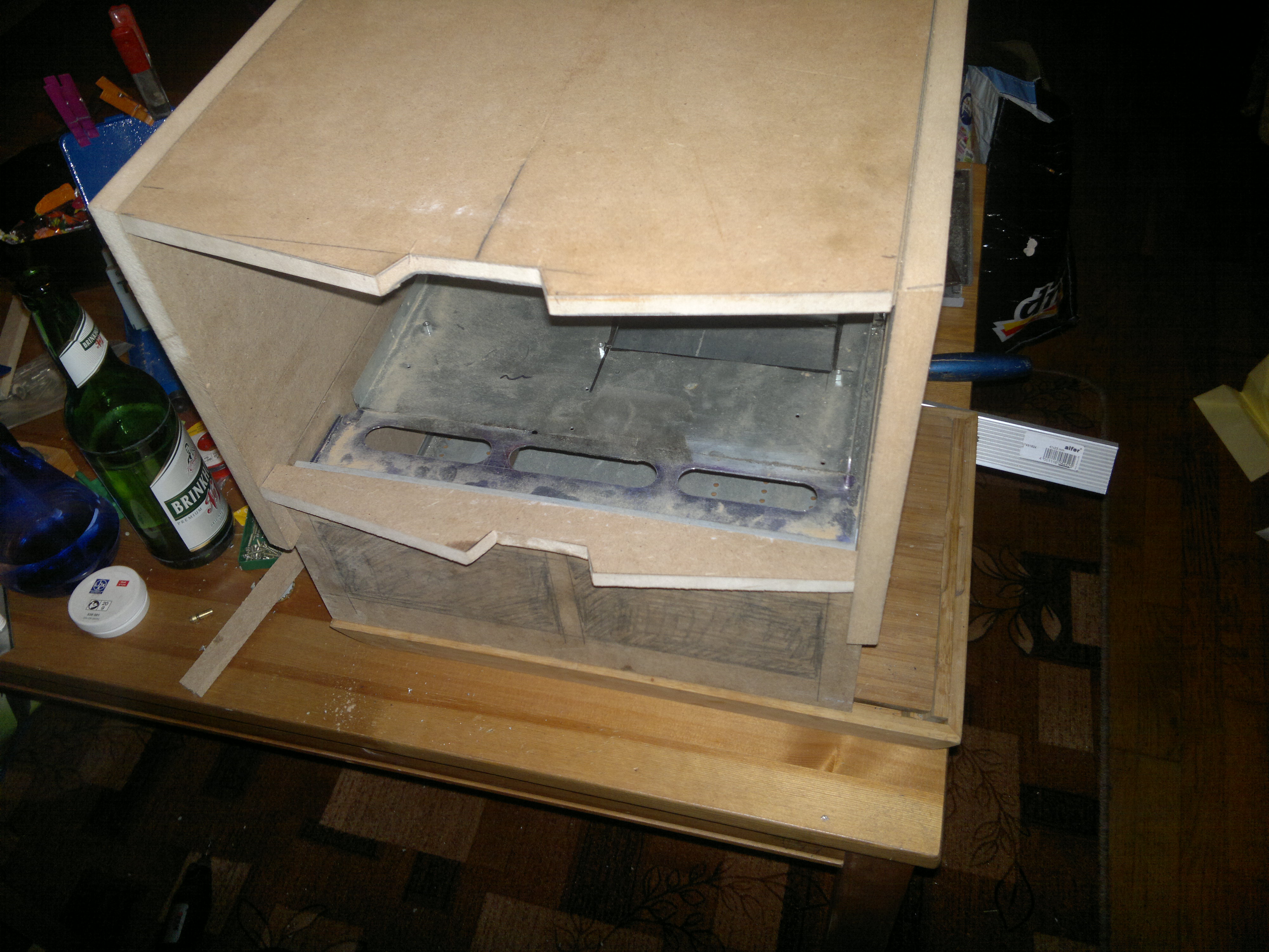

Das ganze mal Probeweise Montiert.
Begonnen den MDF deckel zu bauen :-)

Oha, irgendwie hab ich den Worklog hier ganz übersehen.
Schaut schon mal ganz gut aus was auf der Zeichnung zu sehen ist. Bin schon auf die weiteren Updates gespannt.
Viel glück und erfolg das alles klappt.

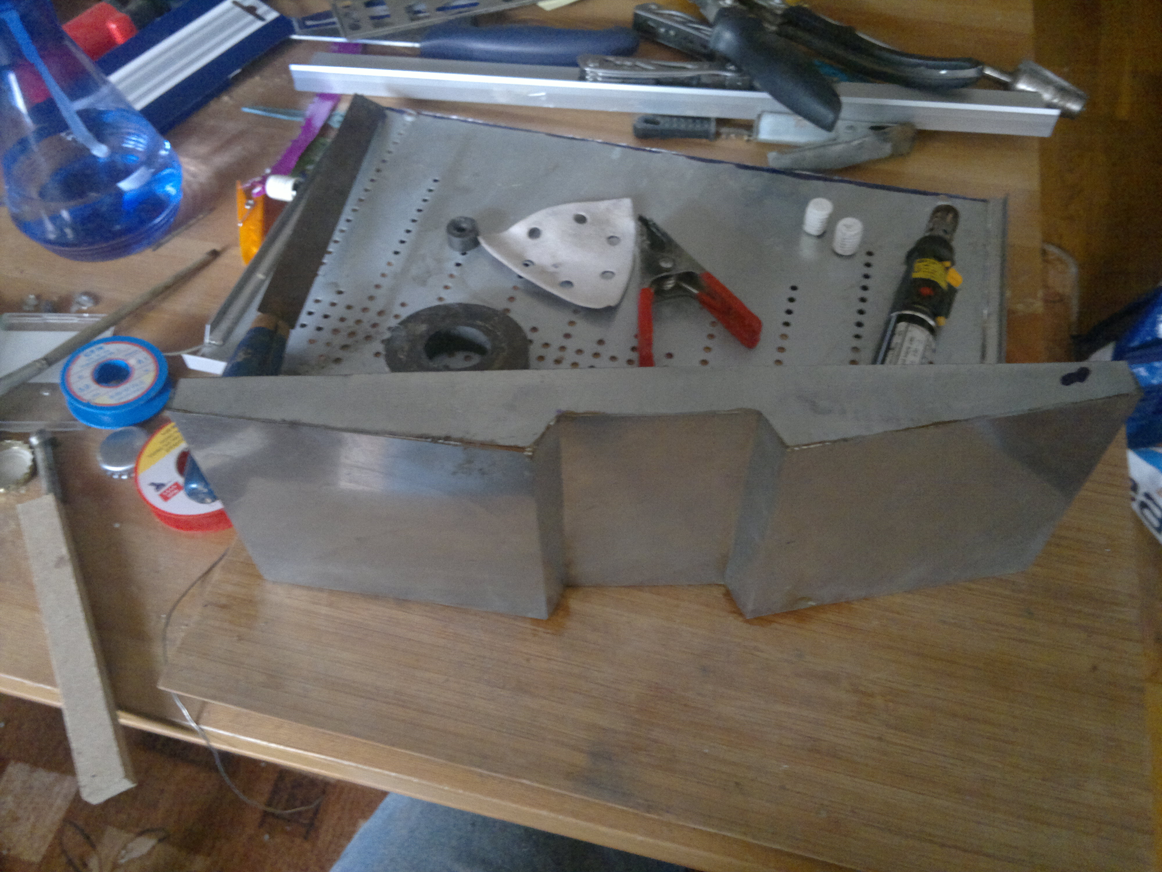

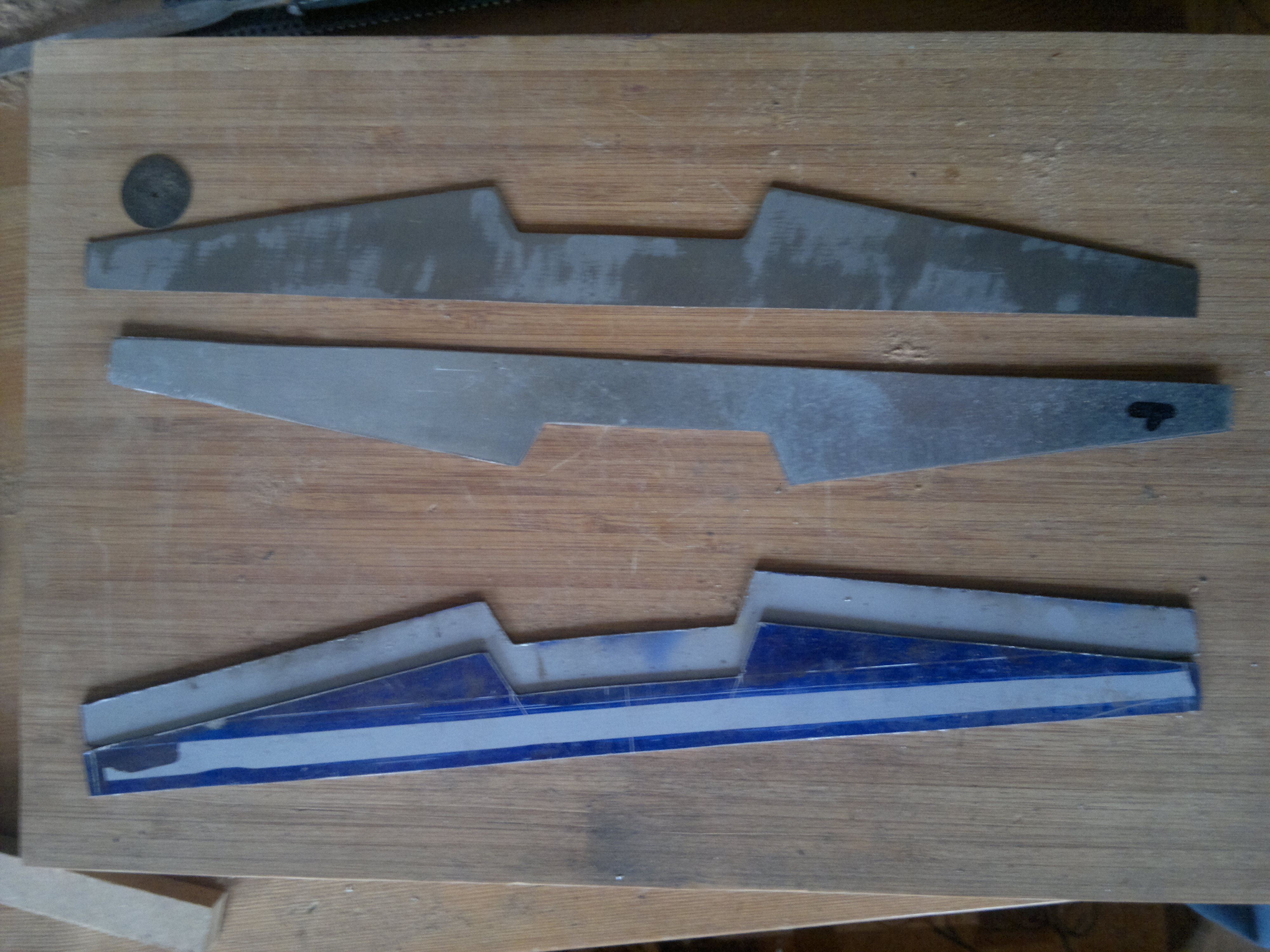

Formstücke für die Blende und das Gitter angefertigt
Alte Lautsprecher niemals entsorgen ohne den Magneten zu Entfernen, sind manchaml ganz praktisch die Teile :D
Fast fertige Blende :)
Dort wird sie am Ende hinkommen..
Langsam kann man auch erkennen wie es am ende sein Soll 8|
1-2 Fehlerchen haben sich eingeschlichen, Ich wollte die Blende nach unten Öffnen lassen, Blöderweise müsste ich das Case dann auf 3 cm hohe stelzen stellen. so werde ich die Blende unten warscheinlich noch zweiteilen und nach den seiten öffnen lassen.Einen 140mm Lüfter auf der Rückseite habe ich ale etwas Overkill empfunden und werde die Rückseite für nur 120er lüfter umbauen :whistling:

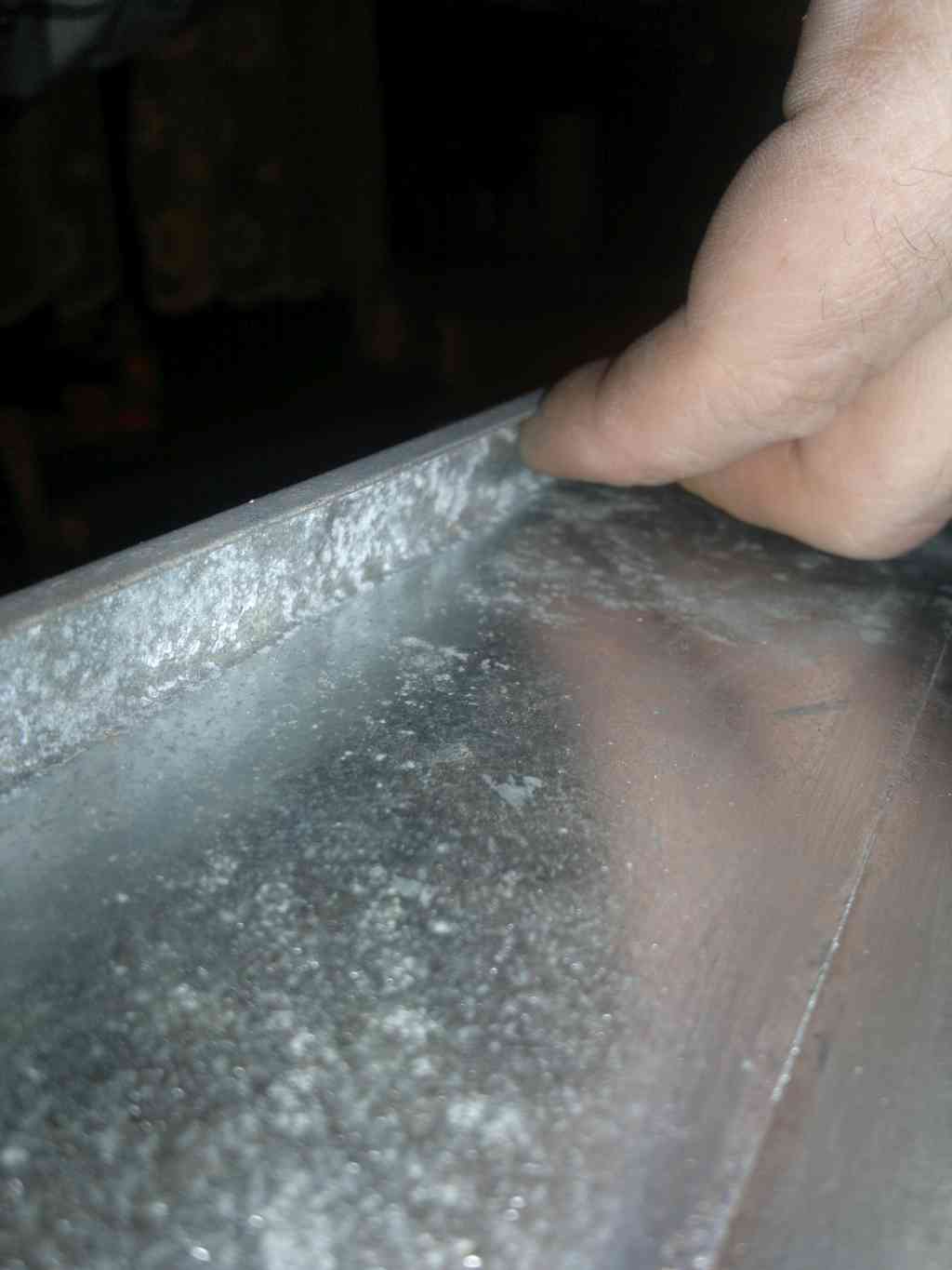

Ich wusste garnicht das man Stahl löten kann. Hällt das schon gut?

Sieht schon mal gebaut viel besser aus als auf der Zeichnung. Auf der Zeichnung hat es mir nicht wirklich gefallen aber so hat es echt was. Hat aufjedenfall viel Potential.

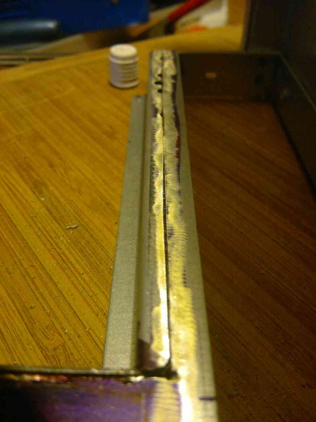

@ Paladin Klar kann man Stahl Löten, wird auch beim Karosseriebauer gemacht um Beulen oder übergänge zu entfernen. Ist zwar nicht so stabil wie Schweißen aber für ein Case sollte es Langen ;-)

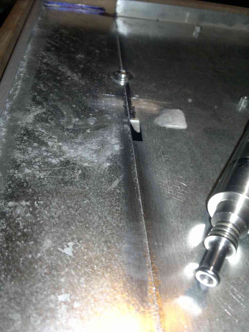

Also Klappe unten nochmal gekürzt, Seiten Aufgekoffert und eine extra leiste für Schalter und Usb/Audioports mit eingeplant. :)
Da ich keine Kantbank habe, werden die Bleche einfach eingeritzt und am Schlitz gebogen
So kann ich auch etwas Filigrane Sachen herstellen :D
Damit das Gitter am ende nicht nach vorne herausfällt noch eine Leiste angebracht

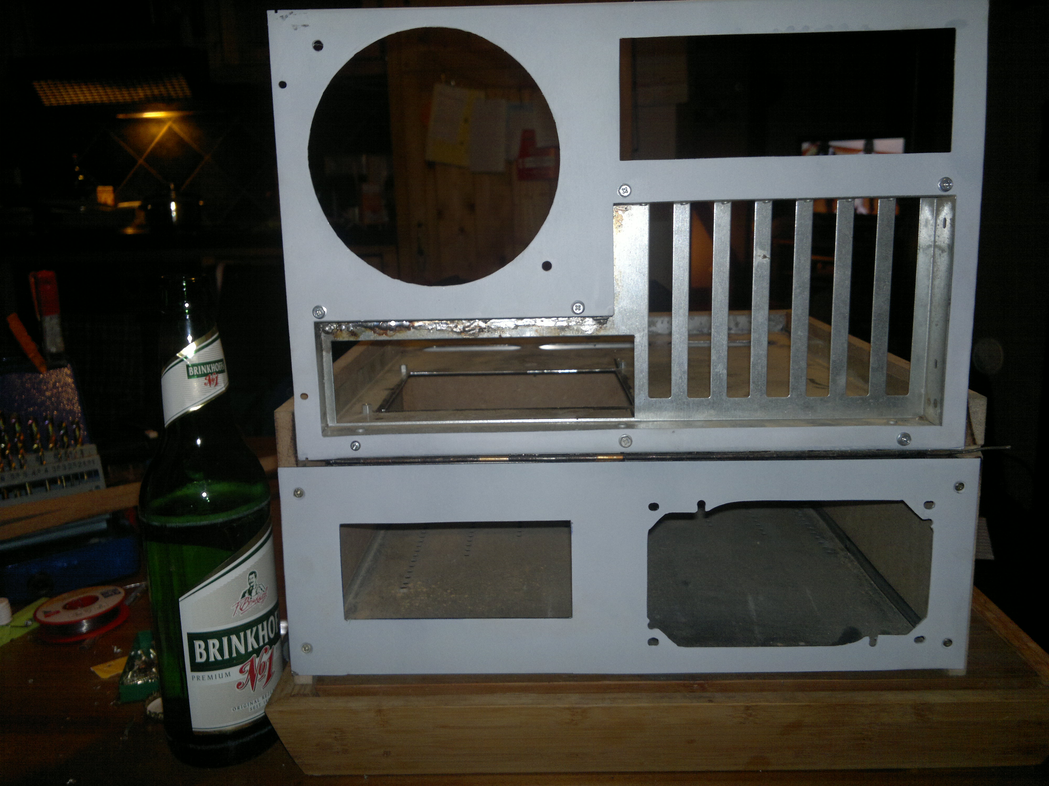

Irgendwo war ein Fehlerteufel, die Blende passte vom Winkel nicht genau zum Gehäuse.
1-2 Quetschungen mit dem Seitenschneider und die klappe passte wie Faust auf Auge :thumbsup:

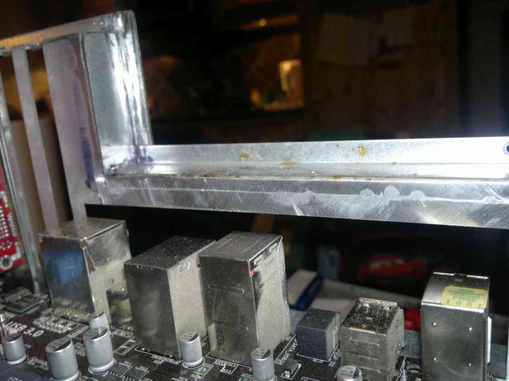

Die Offenen Ecken des Mainbordtrays etwas eleganter geschlossen...

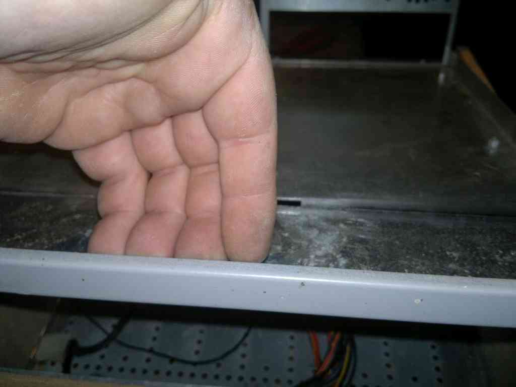

Einen ersten Belastungstest gemacht ;-) 10 Kg, Mobotray bewegt sich knapp einen Millimeter :vain:
an der Rückseite dann noch die Reste des Winkels verarbeitet, so wird das ganze etwas stabiler
H a l l e l u j a, der Rohbau steht :beer:
Jetzt kommen noch die Vielen kleinen Sachen wie Innenausbau und Lackiervorbereitungen, aber die Basis hätten wir dann Schonmal :phat:

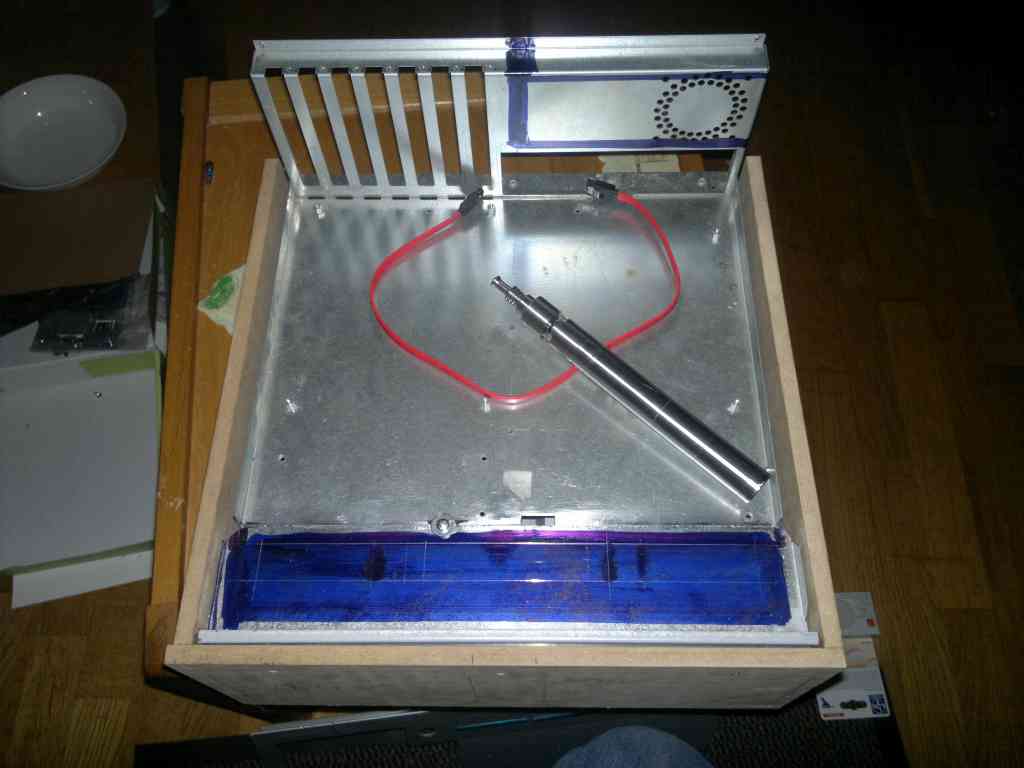

Wieder etwas weitergekommen :-)
Aus alten Scannerführungen 4 Stäbe gemacht und auf eine Aluplatte verschraubt..
Die Loch-Schlitzführung (Wie nennt man sowas eigentlich) für ein einfaches Herausnehmen
Erster Test :crazy:
Passt,Wackelt und hat Luft :vain:

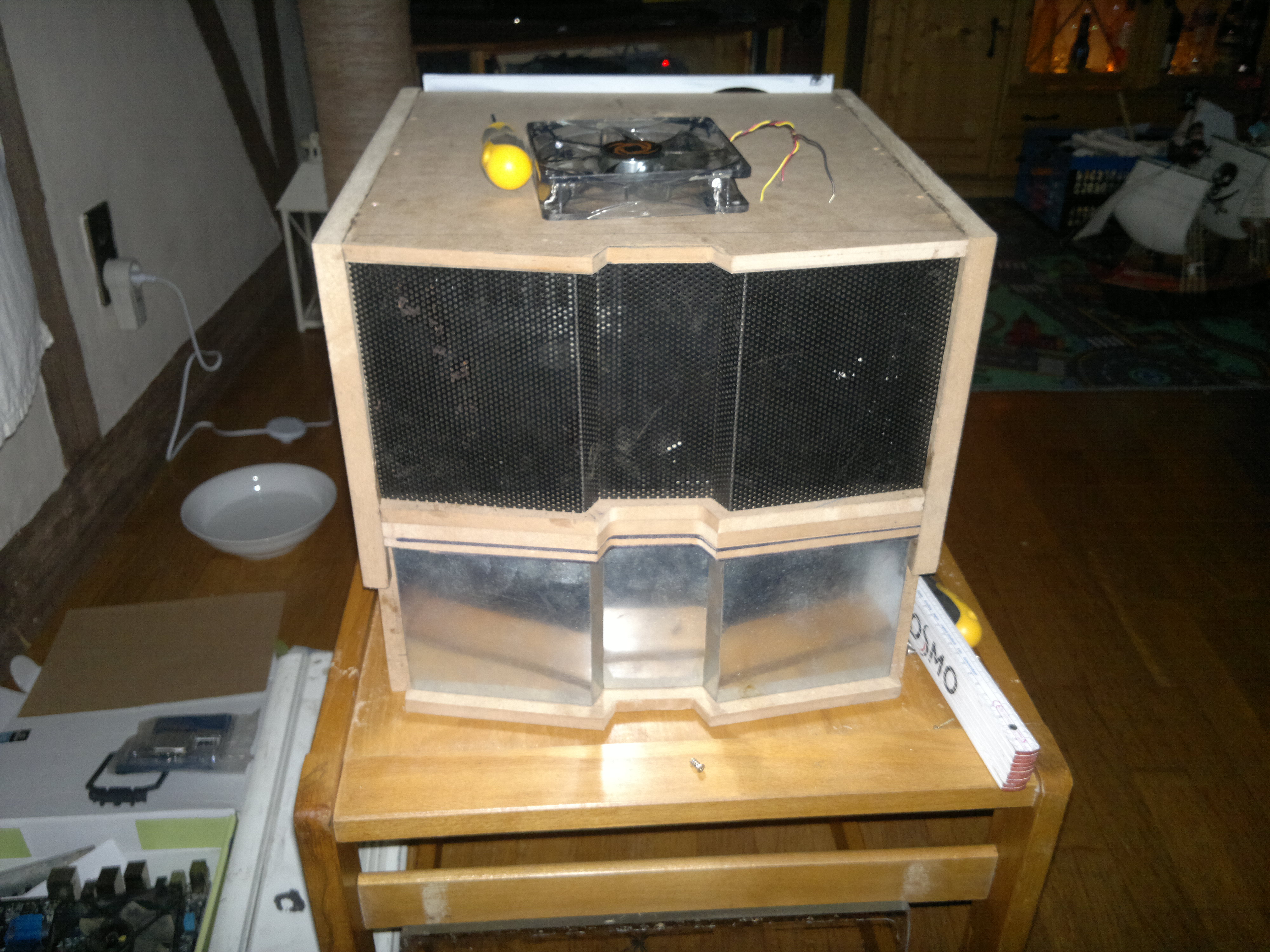

Dude
  • "Dude" started this thread
Posts: 32
Date of registration: Sep 4th 2011
Location: Sprockhövel
Occupation: Rohrdesigner
Thanks: 1
Wednesday, November 26th 2014, 1:00am
@Paladin Das System der Festplattenentkopplung habe ich mir einfach beim Viber gemopst :)
@George Ich habe sogar schon versucht die Bilder auf 640*40 zu Skalieren. Fängt an Hochzuladen, dauert eine halbe ewigkeit und dann Springt das Fenster wieder zur leeren Eingabemaske zurück. Versucht mit Opera,Mozilla und IE, bei allen das selbe symptom daher Abload ;(

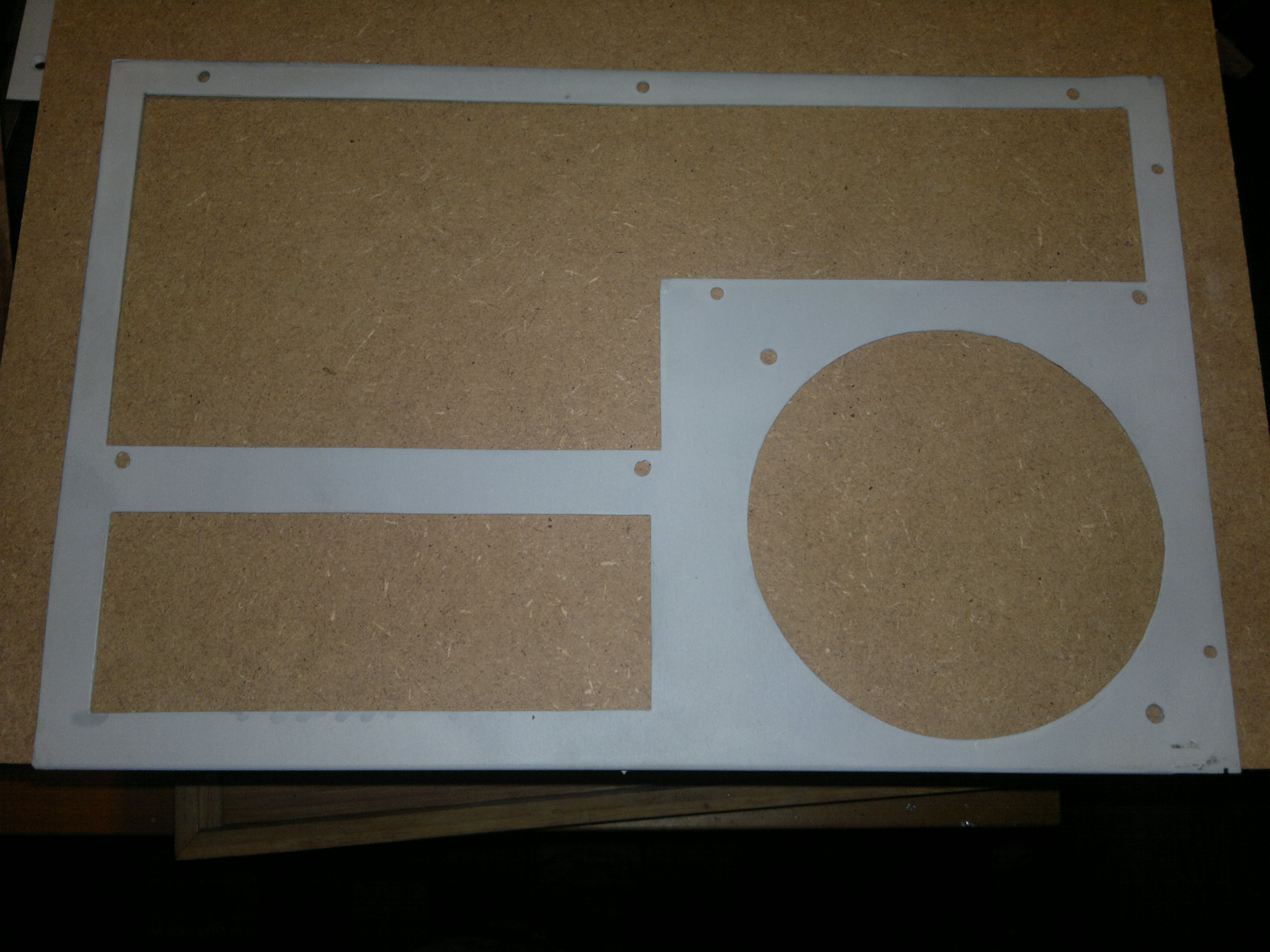

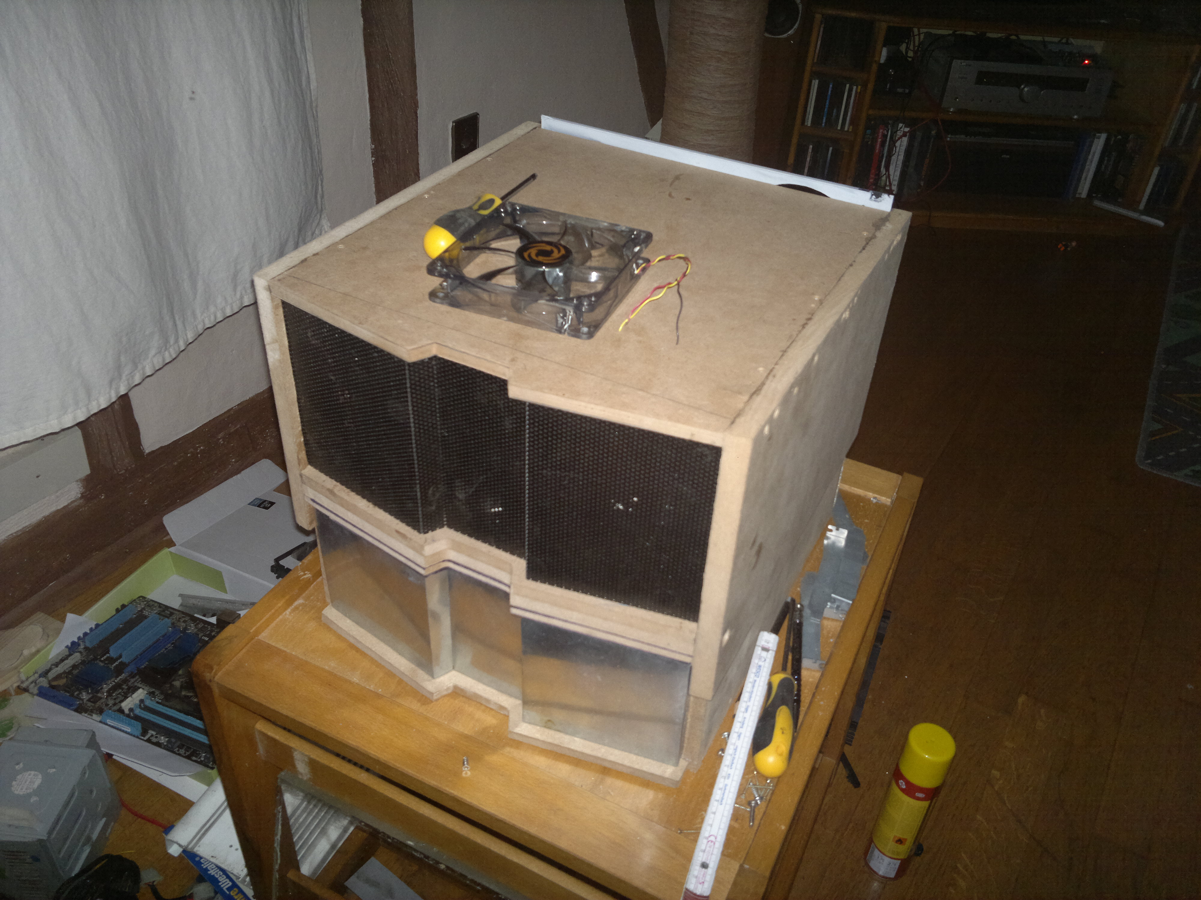

Ein wenig ist es Weitergegangen, ich habe das erste mal nach Schablone gefräst :D
Soo sieht er im moment halt Nackig aus :thinking:
Habe dann noch aus einem alten Reststück Acrylglas schonmal die Form für das Fenster genommen, und einen fetzen Lochblech in die Seite montiert damit man erahnen kann wie es am ende aussehen soll ...
Jetzt muss ich mir nur noch was für den Sockel einfallen lassen, die große leere Fläche da unten gefällt mir nicht :fie:

Da der Blechfetzen nicht so bleiben sollte habe ich mich heute mal am "Lochblechschüsseln" versucht :D
Damit das Gitter eben zur Gehäusewand wird.
Und das ganze nochmal Schwarz grundiert.
