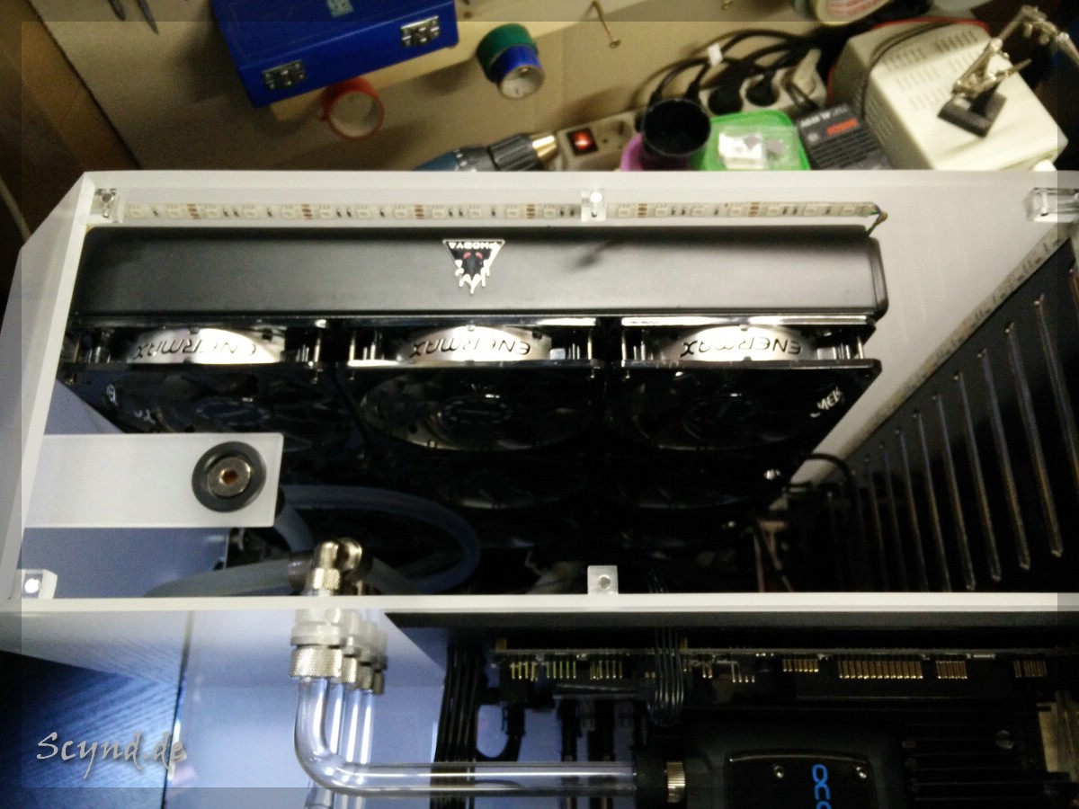

Jetzt habe ich gerade gesehen, dass ich gar kein Bild vin meinem Fillport gemacht habe, aber das folgt noch. Also, ich habe einen Schlauch mit Fillport am AGB der nach oben führt und unter dem Deckel des Innengehäuses sitzt, also unter der oberen Platte neben dem Radiator. Da kann ich dann im Fall auch noch aufmachen und den ABG befüllen ;)

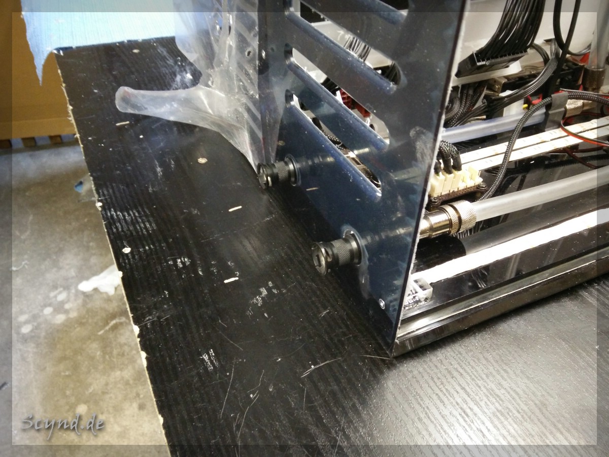

Die Pumpe macht ja relativ viel lärm, was in meinem Fall auch viel daran lag, dass ich sehr kurze Schlauchstücke habe, die dann an die große weiße Plexiplatte auf der die Hardware sitzt, geschraubt sind. Dadurch haben sich die Vibrationen stark übertragen. Um das etwas zu entkoppeln, habe ich aus einer 1mm starken Silikonmatte, Ringe ausgestanzt, die mir als Entkopplung dienen :thumbup:
Wenn die Pumpe ordentlich runtergeregelt ist, hört man sie jetzt nur noch sehr leise arbeiten. So kann ich damit leben. Das Bild der Verschraubung ist leider nichts geworden, das reiche ich aber nach.

Ich habe auch noch einen kleinen halter für die Kabel der Graka gebastelt und unter an ein Acryl Rohr geklebt, damit die Kabel nicht so nach unten durchhängen.
Noch ein kurzer Blick ins Innere. Wobei da noch leichtes Chaos herrscht, weil einige Kabel, die dann mal an die Steuerung müssen, noch nicht verlegt und gekürzt sind.
Übrigens sieht man hier auch den Fillport den ich neulich erwähnt hatte ;)
