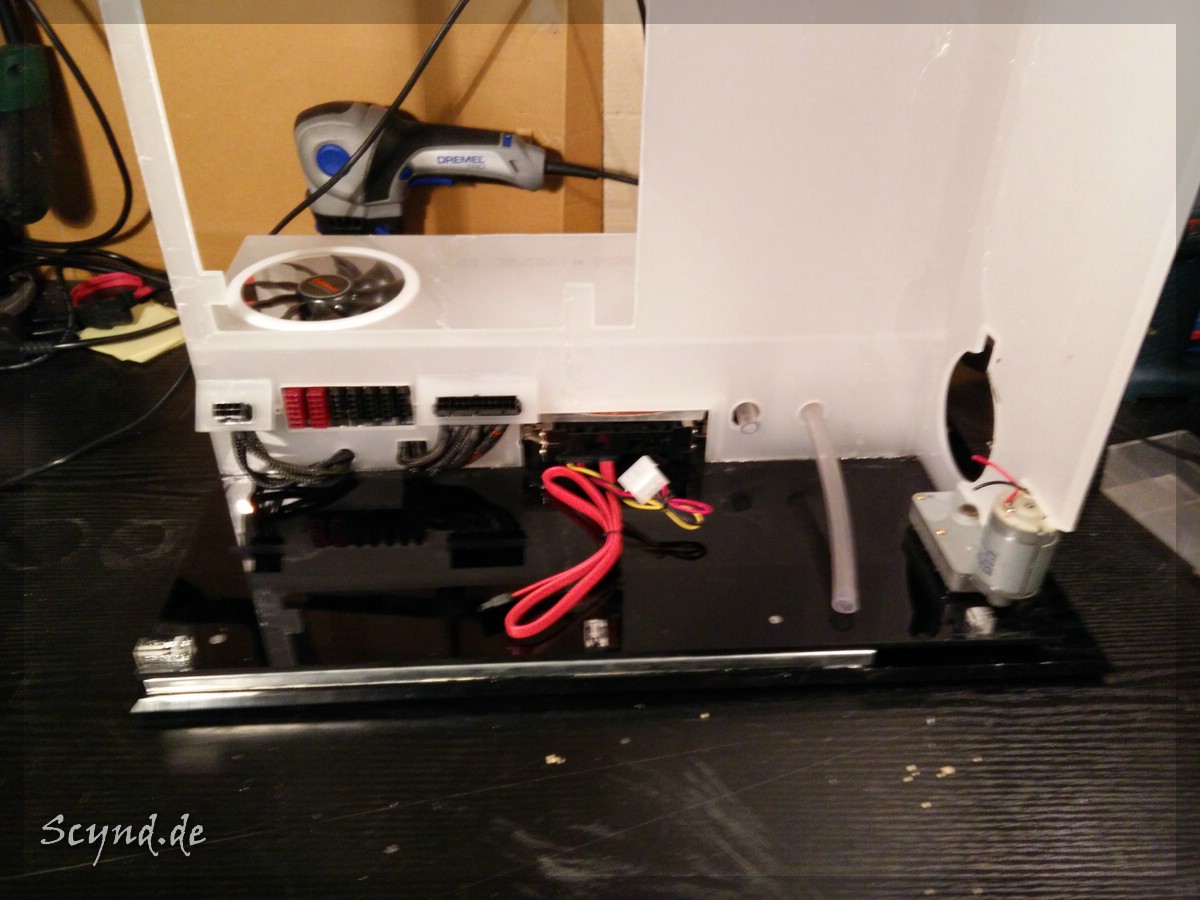

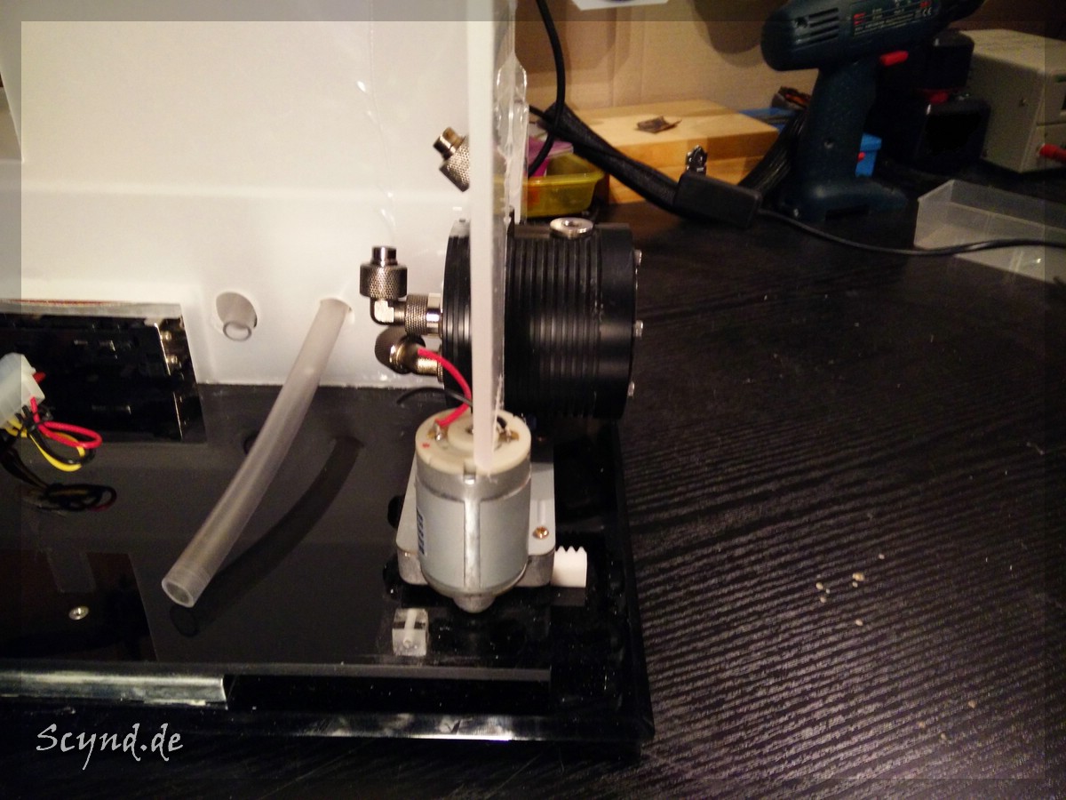

Thursday, July 9th 2015, 9:22am
Sodala, es gibt mal wieder was zu sehen :thumbsup:
Da ich mittlerweile zu ca. 80% mit dem Innengehäuse fertig bin, zeige ich euch mal ein paar Bilder.
Ich habe alle Teile aus Milchigem Plexiglas fertig gefräst und die zu verklebenden Teile zusammengeklebt.
Da man ja schön an die Pumpe und das Netzteil und Radiator usw. kommen soll, habe ich die Deckel mit kleinen Magneten fixiert.
Als nächstes habe ich das Netzteil angepasst. Da ich alles voll modular haben wollte, habe ich zusätzlich zu dem schon vorhendenen Modularsystem auch noch das 24 Pol ATX Kabel und das 8 Pol CPU Power Kabel angepasst.
Der ganze Aufwand war nötig, da das Mainboard auf einer Trägerplatte sitzt, durch die ich jedes Kabel einzeln durchführe. Dadurch muss ich aber bei einem Mainboardtausch die Platte neu anfertigen. Also muss ich die Kabel hier auch trennen können.
In die Aussparung in der Front kommt dann noch eine Aquatube, die man dann auch im Aussengehäuse sieht. Da ich aber möglichst alle Teile der Wakü auf dem ausfahrbaren Innenteil befestigen will, um keine langen Schläuche verlegen zu müssen, muss ich die Tube herausstehen lassen. Ich muss dafür aber noch eine verstellbare Befestigung bauen.
Hier zuguter letzt noch ein Bilde mit eingebautem Radiator.
Jetzt geht es dann mit den Kleinarbeiten und Detaillösungen weiter, wie LED Strips verlegen, Tubehalter und Fillporthalter bauen und natürlich die Mainboard Trägerplatte fertig machen.
