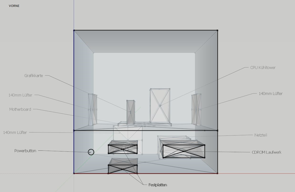

ich möchte euch hier mein Pc Gehäuse ala Eingenbau vorstellen :D
wenn ihr fragen oder Anregungen habt bitte hierein damit die anderen es sich auch anschauen können.
auf die idee gekommen bin ich dadurch das mein pc immer total unaufgeräumt aussieht und sehr unübersichtlich wirkt.
ich bin jemand der das was er hat gerne zeigt und das tut sich bekanntlich nicht gut wenn´s unordentlich ist - nicht war??
ich hab mich überlegt - bauen wir doch ein gehäuse aus plexiglas- aber nicht so einen ollen pc umbauen und statt den aluteilen einfach plexi dran klatschen; NEEEIIIN :rofl:
SELBERBAUEN von 0 auf 100!!!
gut hab mir im internet auf diversen seiten und foren ideen geholt und dachte mir´´nee du das ist mir etwas zu strickt´´
lieber selbermachen und alles von ´´0´´ an überlegen.
gesagt getan- verschiedene materialienn in betracht genommen und versucht aus dem was man so bekommen kann ein ordentliches gehäuse zu bauen.
ich habe mich, wie gesagt für plexi und antistatisches PE entschieden. dazu noch ein paar winkel und sechskantschrauben mit passenden muttern.
ich hab mir überlegt das ich ja die kabel nicht so kreuz und quer im salat haben will sondern schön geordnet oder gar versteckt.
mein erster gedanke - ein 2 kammer tower. der zweite gedanke - nee zu standard.
ein perfekter WÜRFEL - das ist es!! - auf 2 etagen- beleuchtet- super ordentlich- und super kühl( soweit es noch mit luft zu schaffen ist) wasserkühlung kommt wenns kleingeld stimmt :lol:
so jetzt aber genug gelabert. wie heissts so schön ? ´´bilder sagen mehr als tausend worte´´

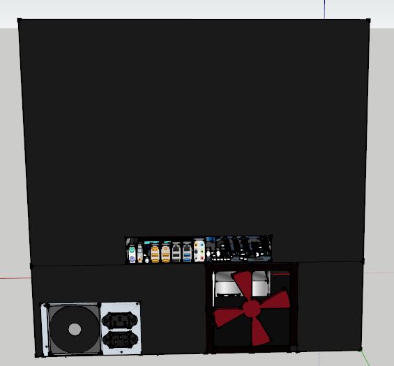

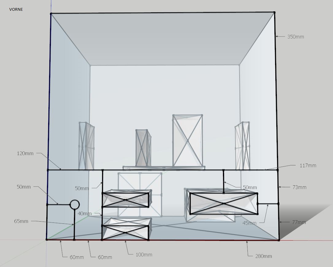

so habe ich mir mein konzept vorgestellt. gebaut wird in ein paar wochen.
da dies mein erstes projekt ist frage ich euch kann man das so bauen oder sollte ich mir etwas anderes überlegen?
ich habe den platz im mainboard raum extra so groß gelassen weil ich dort ein sehr großes mainboard mit WAKÜ einbauen möchte.
wie gesagt fragen anregungungen oder verbesserunsvorschlage bitte als kommentar

Herzlich willkommen bei WMI ! Wie willst du die Kabel "verstecken" wenn das gesamte Gehäuse aus Plexiglas wird? Ich würde den unteren Teil licht undurchlässig machen. Die Winkel die du zur Verbindung nutzen willst werden dann auch sichtbar sein, mMn nicht so prickelnd. Außerdem bin ich mir nicht sicher ob das so hält, da brauchst du schon mind. 5mm oder 8mm Plexi, ich glaube es wäre besser wenn du den Unteren abschnitt irgendwie verstärkst. Das kannst du mit Holz machen, jedoch würde ich dir eher zu Aluprofilen raten, dann kannste da dein Plexiglas direkt mit schönen Inbusschrauben reinschrauben.
Ich habe schon mal ein ähnliches Gehäuse gebaut :
Das war eines meiner ersten Projekte und leider fällt das ganze schon einwenig auseinander :(
Hast du überhaupt passendes Werkzeug da? Und Erfahrung brauchst du auch, sonst wird das nicht lange halten, siehe mein Gehäuse.
Ich würde da eher doch zu einem normalen Gehäuse raten, indem du Kabel ordentlich verlegst, vielleicht eine Midplate, ein Plexifenster und ein Farbliches zusammenspiel herrscht, sowas kann auch ganz schön sein. Aber das musst du dir überlegen, bau letztendlich was dir gefällt, ich gebe dir nur einen Rat was ich als erstes machen würde.

Wenn das netzteil unten ist muss aufjedefall schonmal für das Netzteil eine Öffnung sein, anstonsten ja, ich würde mindestens einen Lüfter als eingang unten einbringen, zusätzlich kannst du dann als Ausgang im Boden Lüftungsschlitze machen. (z.B.)
3mm weil das Plexi ja keine Kraft aushalten muss, das macht ja alles das Holz. wenn du einen Rahmen aus Alu nimmst, wären 7mm zu dick, die müssen ja nichts tragen. Damit die vielleicht einbisschen solider wirken wenn man mit den Händen draufgeht könntest du 5mm nehmen, obwohl 3mm auch schon recht steif ist finde ich.

okay wie meinst du das mit den schlitzen ? der lüfter soll ja eigentlich für die HDD´s sein das netzteil hat unten drunter einen 120mm FAN woo natülich auch eine öffnung rein kommt damit der saugen kann.
andere frage: kannst du mir ein programm ähnlich wie sketchup emphfehlen wo ich die materialien simulieren kann ?
ich komm mit sketch up irgendwie nicht klar. nichtmal farben kann ich damit machen...

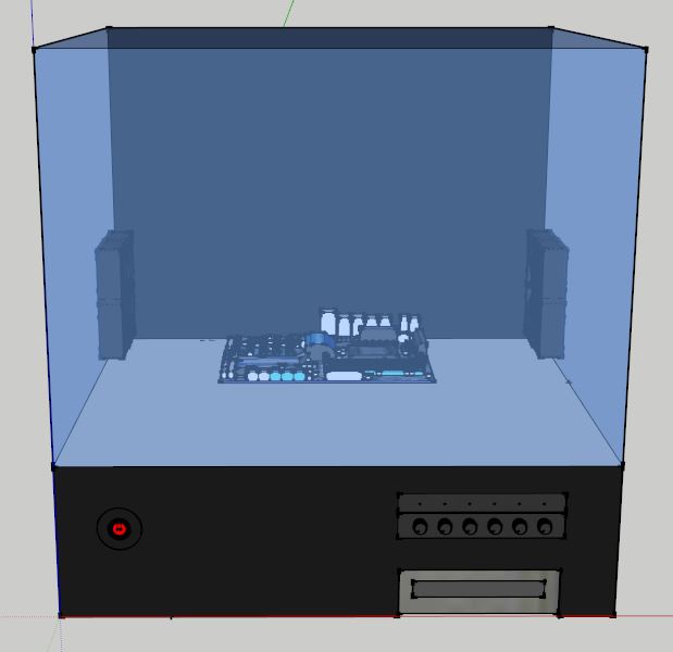

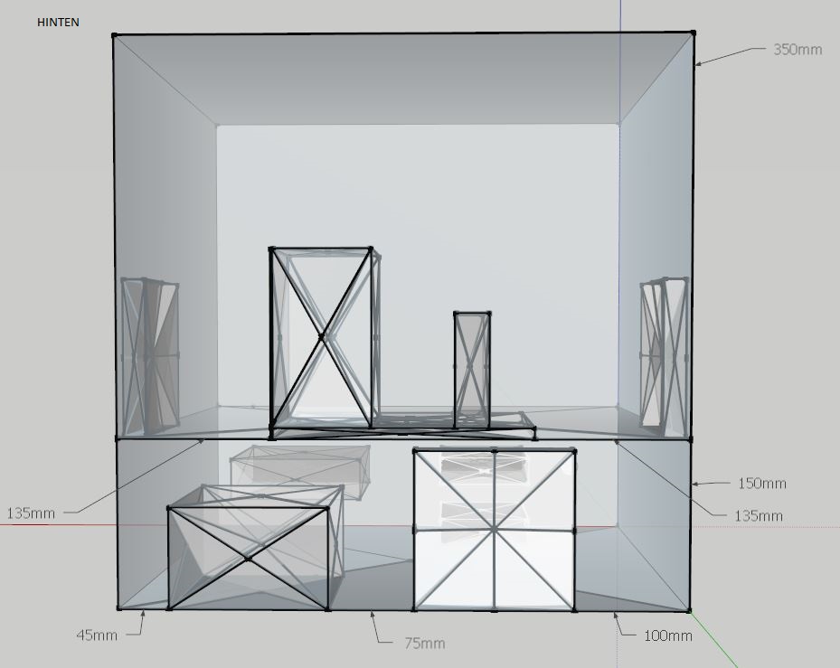

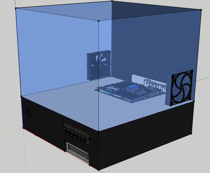

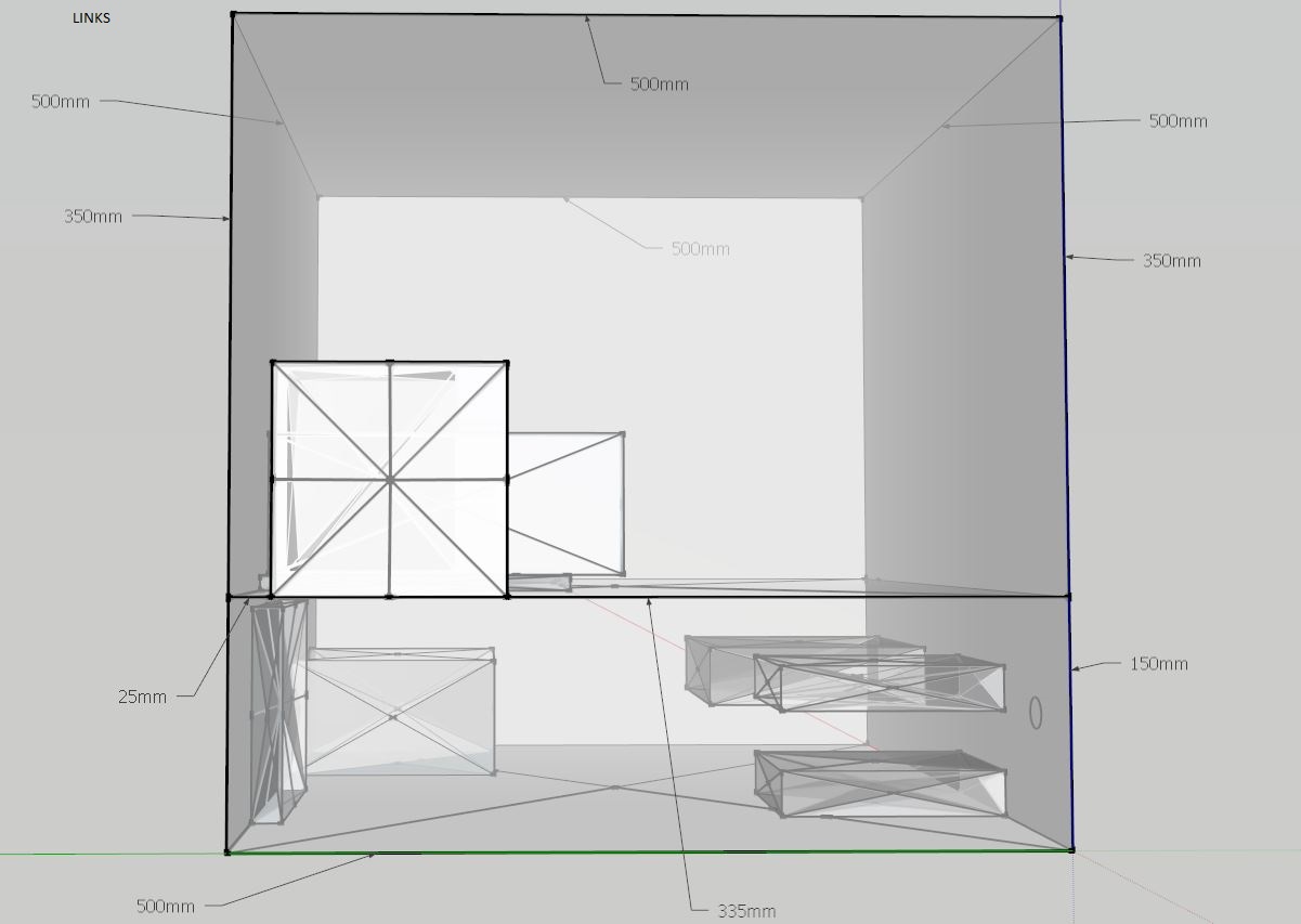

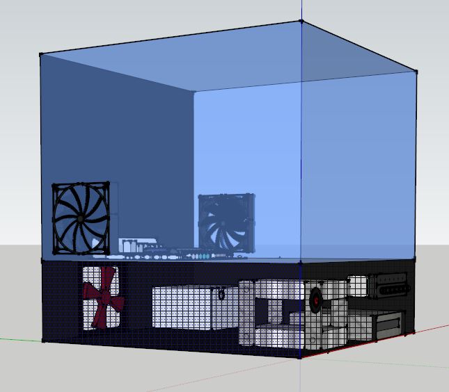

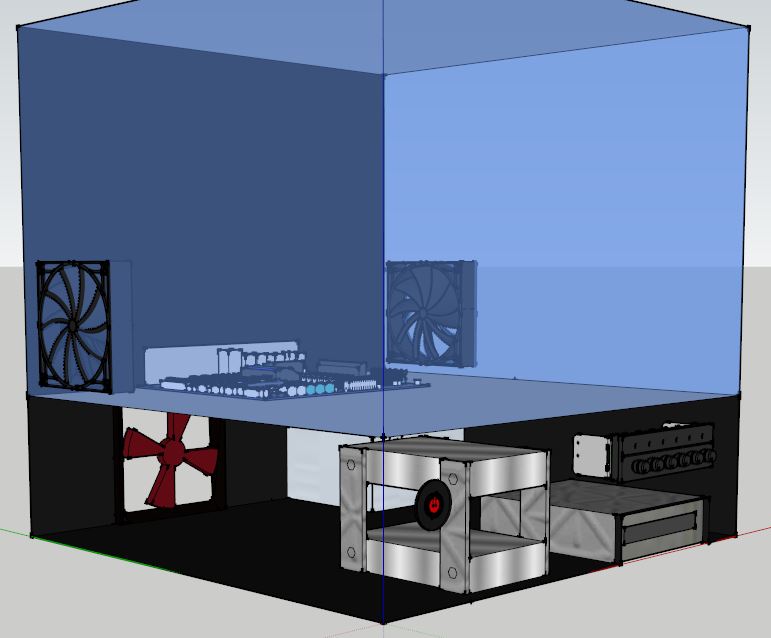

okay cool zu wissen. ich arbeite jetzt schon wieder seit ein paar stunden an einem deatilgetreuerem und farbigen model wo man besser erkennen kann was was ist und welche materialien verwendet werden :dash:
so nach knapp 3 stunden hab ichs geschafft :D:D:D:D
die maße sind und bleiben die alten. das netzteil hat unten drunter einen lüfter und somit auch eine entsprechende öffnung :thumbsup:

Schaut gut aus, wird aber ein ganz schöner Oschi. Rein von der Hardware wenn ich das sehe könntest du um einiges kleiner bauen.
nein könnte ich nicht ich möchte da das
GIGABYTE GA-890FXA-UD7 (Rev 2.0) einbauen mit ner entsprechenden wakü. :| zudem ist mein cpu kühler so 200mm hoch und dann machen die 100mm nach oben ben braten nicht wirklich fetter. noch dazu kann dann etwas abwärme nach oben ausweichen. oder irre ich mich ?? :pardon:

Wenn du WAKÜ einbaust ist der kühler mit Anschlüssen keine 5cm hoch, aber die graka braucht noch 15cm wenn man sie nicht umlegt.
Und die Wärme kann nur nach oben Weg wenn da Lüftungsöffnungen im gehäuse sind. Ansonsten staut sich die Wärme dann nur und du hast einen Backofen ;)

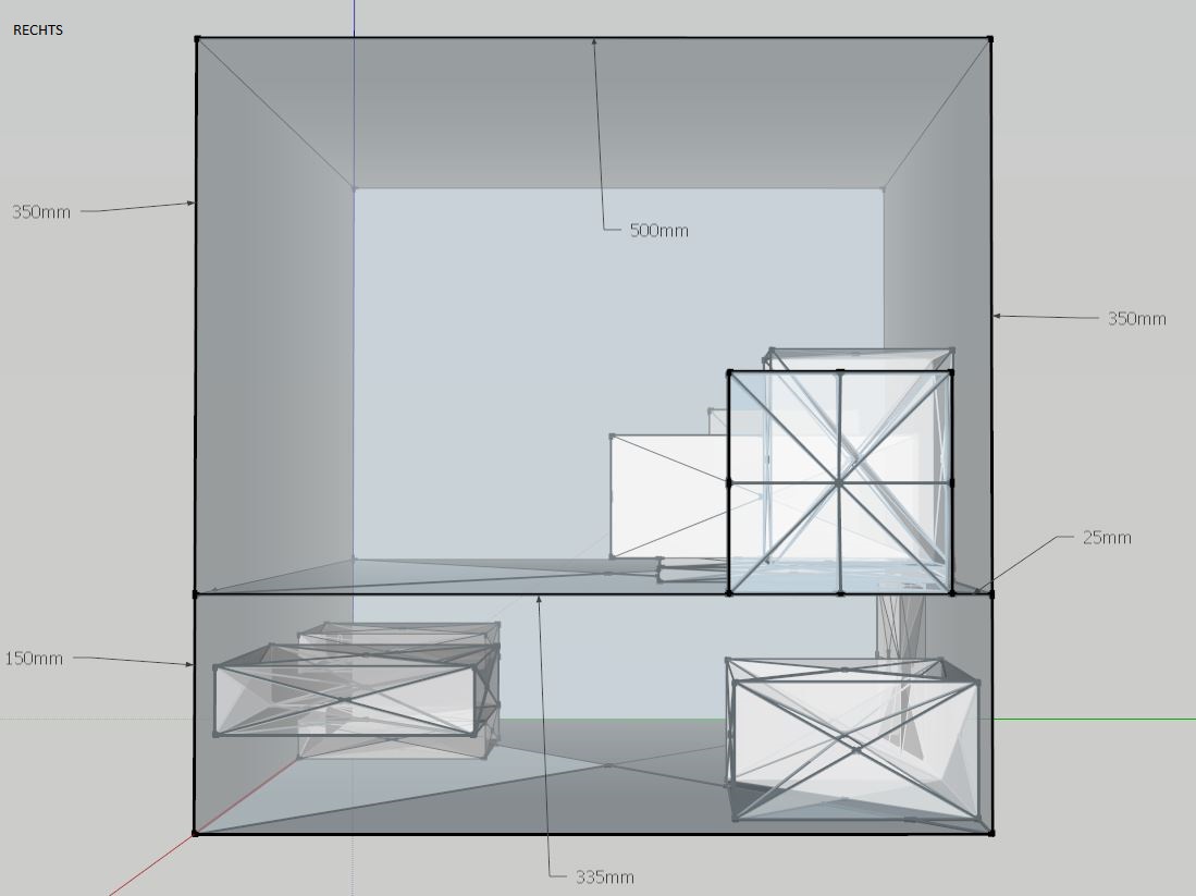

Sieht bis jetzt schlicht, aber rieeeeeesig aus. ;) Um die finale Größe abzuschätzen kannst du es dir mal mit ein bisschen Karton grob nachbauen. Du wirst einen kleinen Schreck bekommen, wenn du dir das Ding dann auf den Schreibtisch stellst. :)

also das ist bewusst so goß gedacht. ich mags gern aufgeräumt und wenn ich das so klein mache wie benötigt dann sieht das so gequetscht aus und das möchte nicht.

Kannst ja auch ein mittelding wählen. ;) Ich würde es auch etwas kleiner machen

meinst du 300mmx300mmx300mm reichen ?
weil ich wollte schon gerne einen gleich seitigen wüfel haben.
