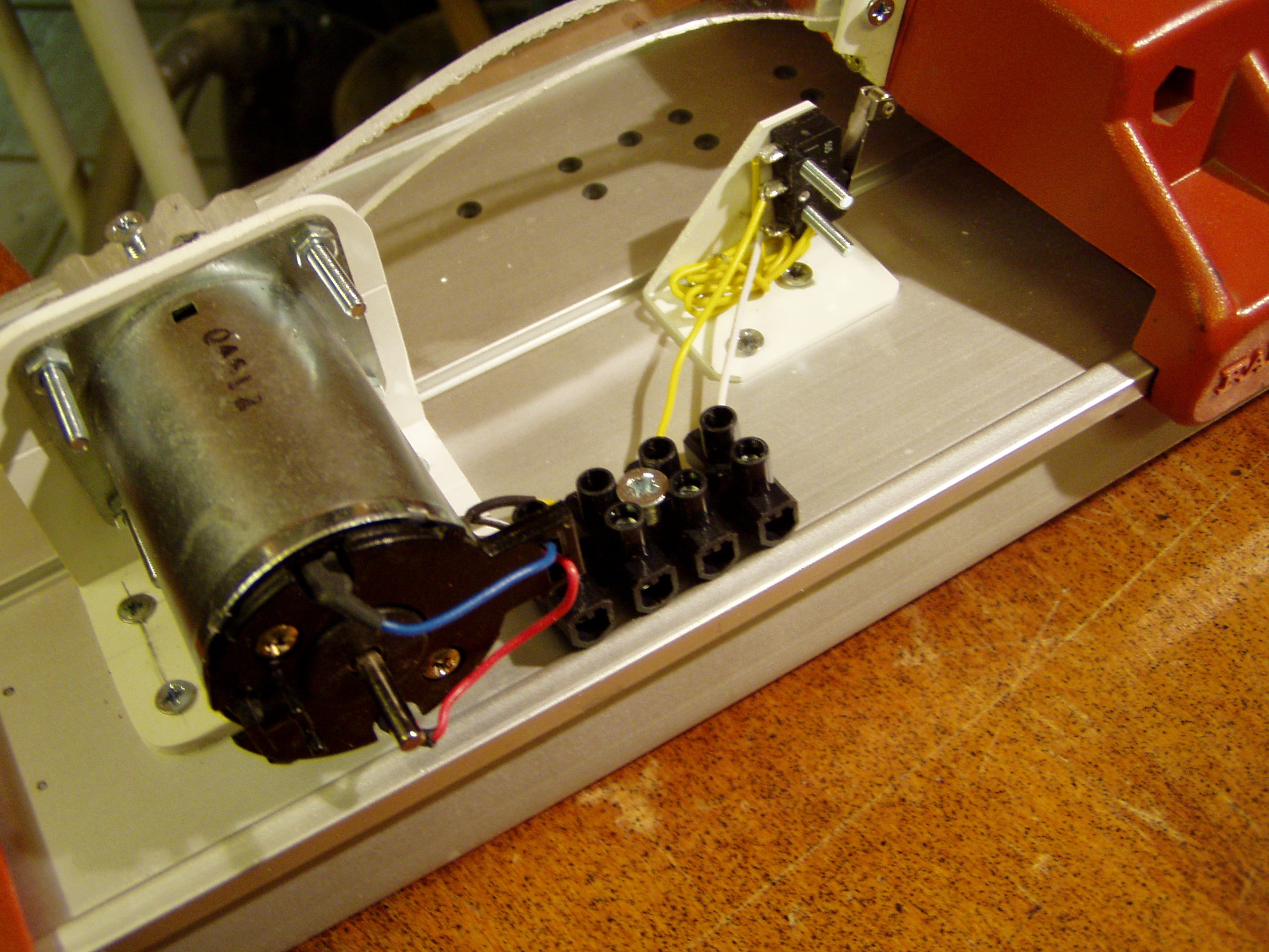

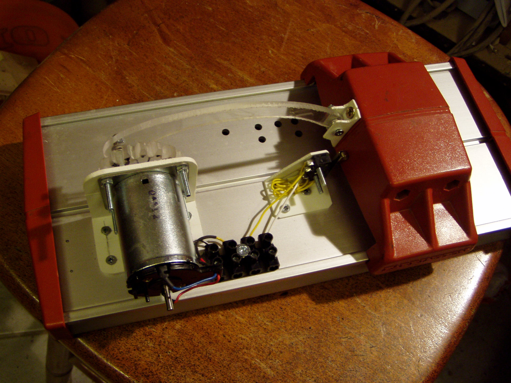

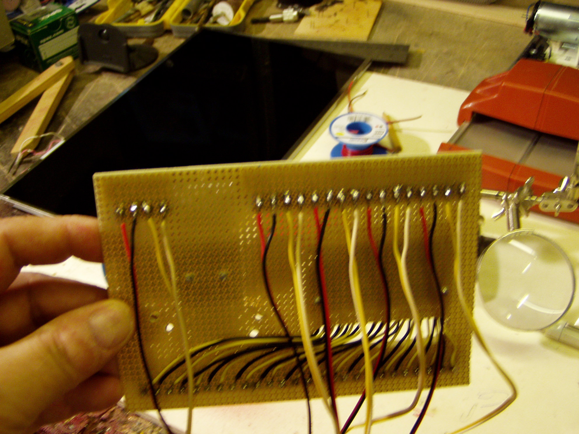

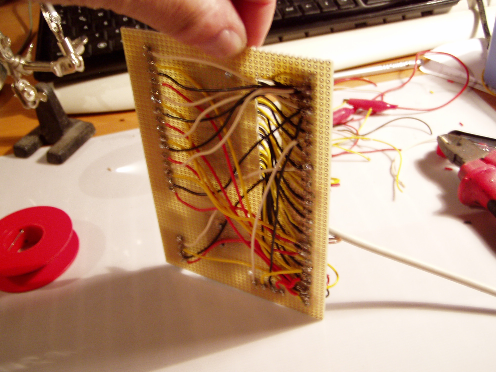

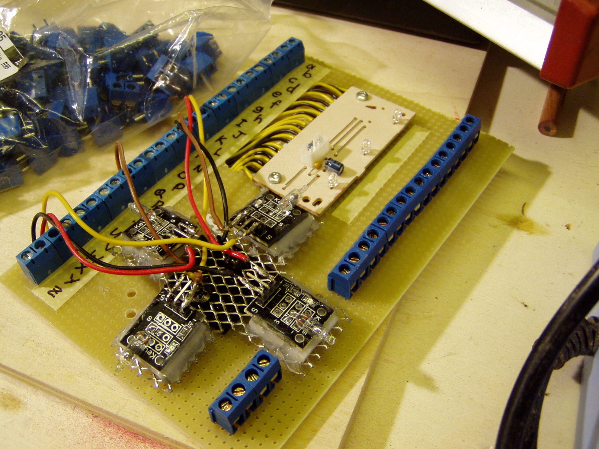

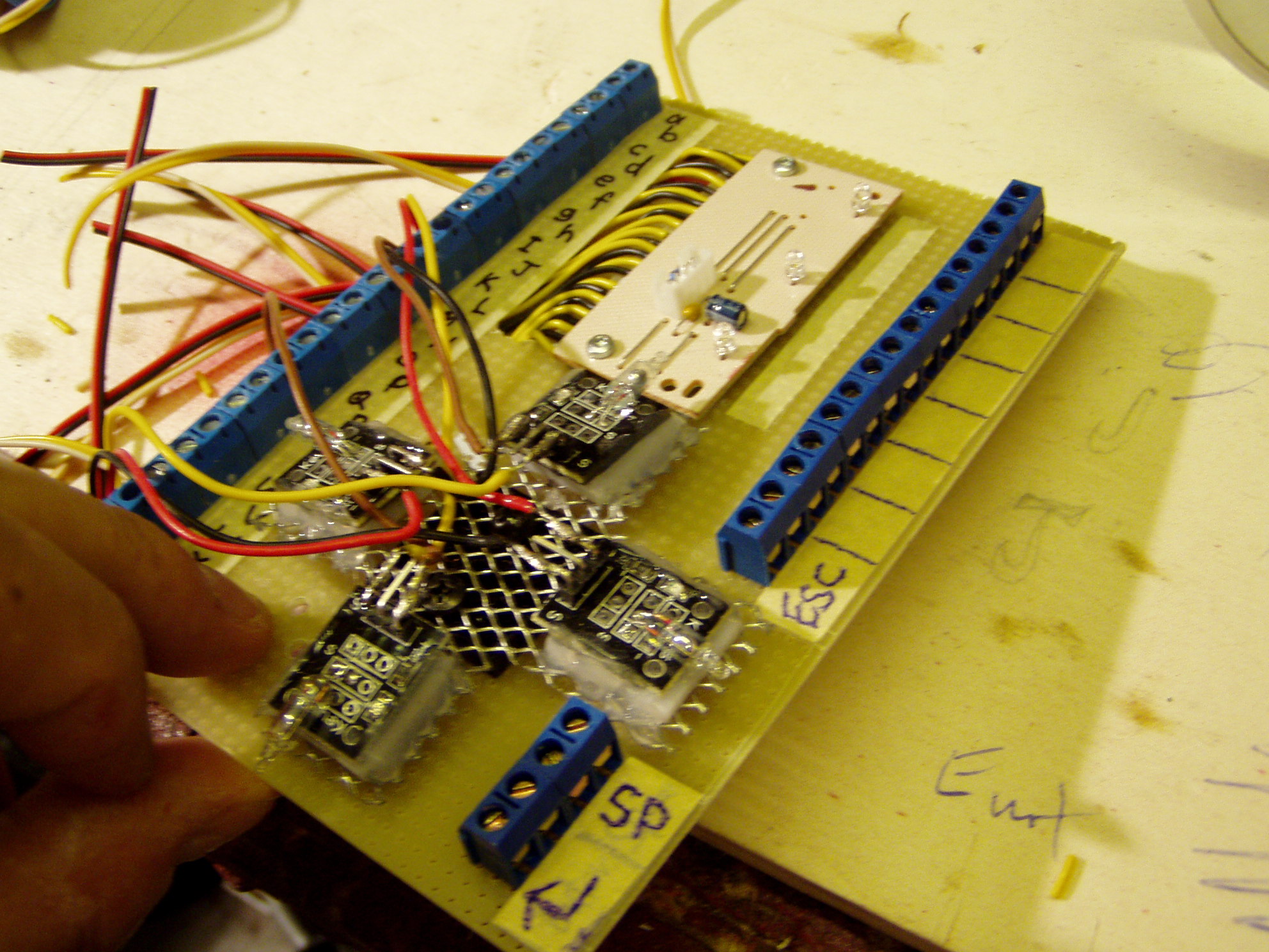

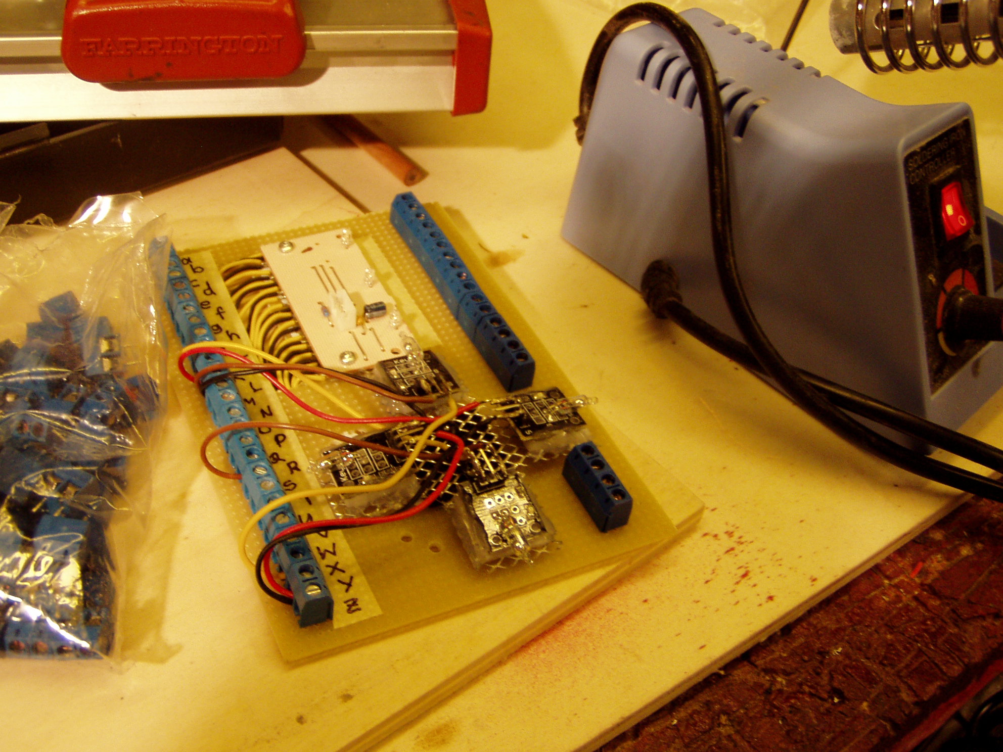

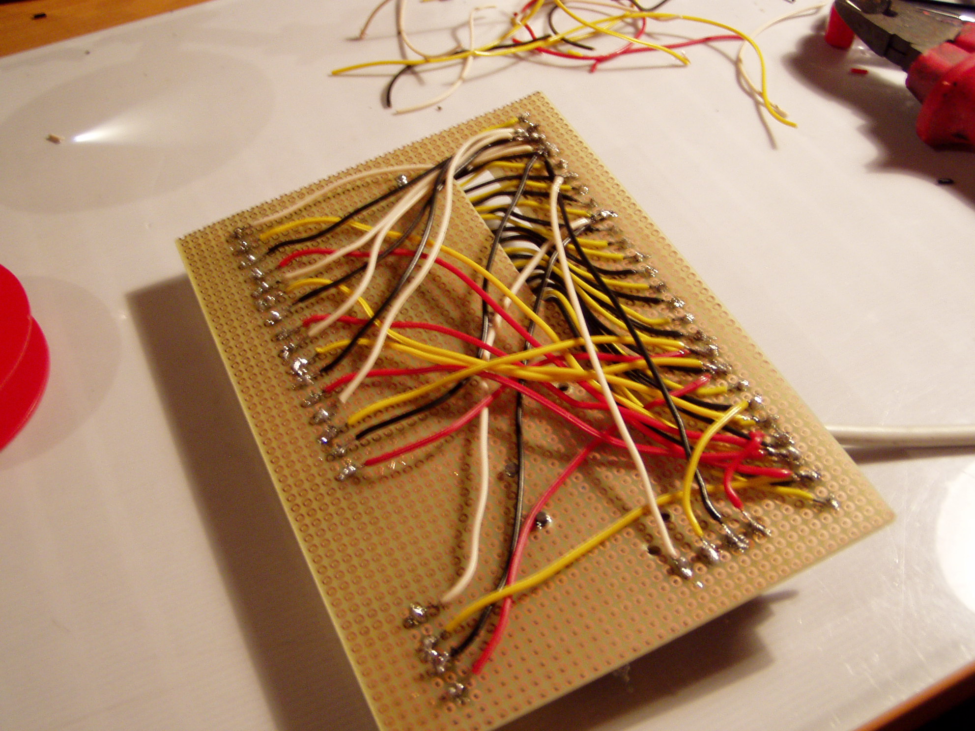

so heute ging a bissla was. hab ein shclater montiert um das gun kick back feuermündungs leds zu testen. hier nur ein prop als tester. geht. hab auch etwas weiter rum gelötet an die steuerung für die extra achsen und tasten belegung.

Das Ding geht ja fast schneller als wie die LEDs reagieren können :D
Wednesday, September 24th 2014, 6:33am
Das liegt eher an die aufnahme das es so ausschaut. ABER
Da bringst du mich auf ein neue idee. Danke.
Am dashboard muss ein drehzahlregler hin um die geschwindigkeit an die verschiedene spiele bzw. Feuerrate anzupassen. Gute idee. Merci! :thumbsup:

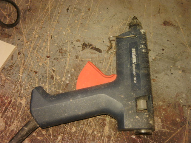

Immer wieder interessant was du baust. :) Und bei der Menge an Heißkleber könnte unser Henning fast neidisch werden. ;)
Ich freu mich auf das nächste Update - wie immer ;)
Thursday, September 25th 2014, 9:35pm

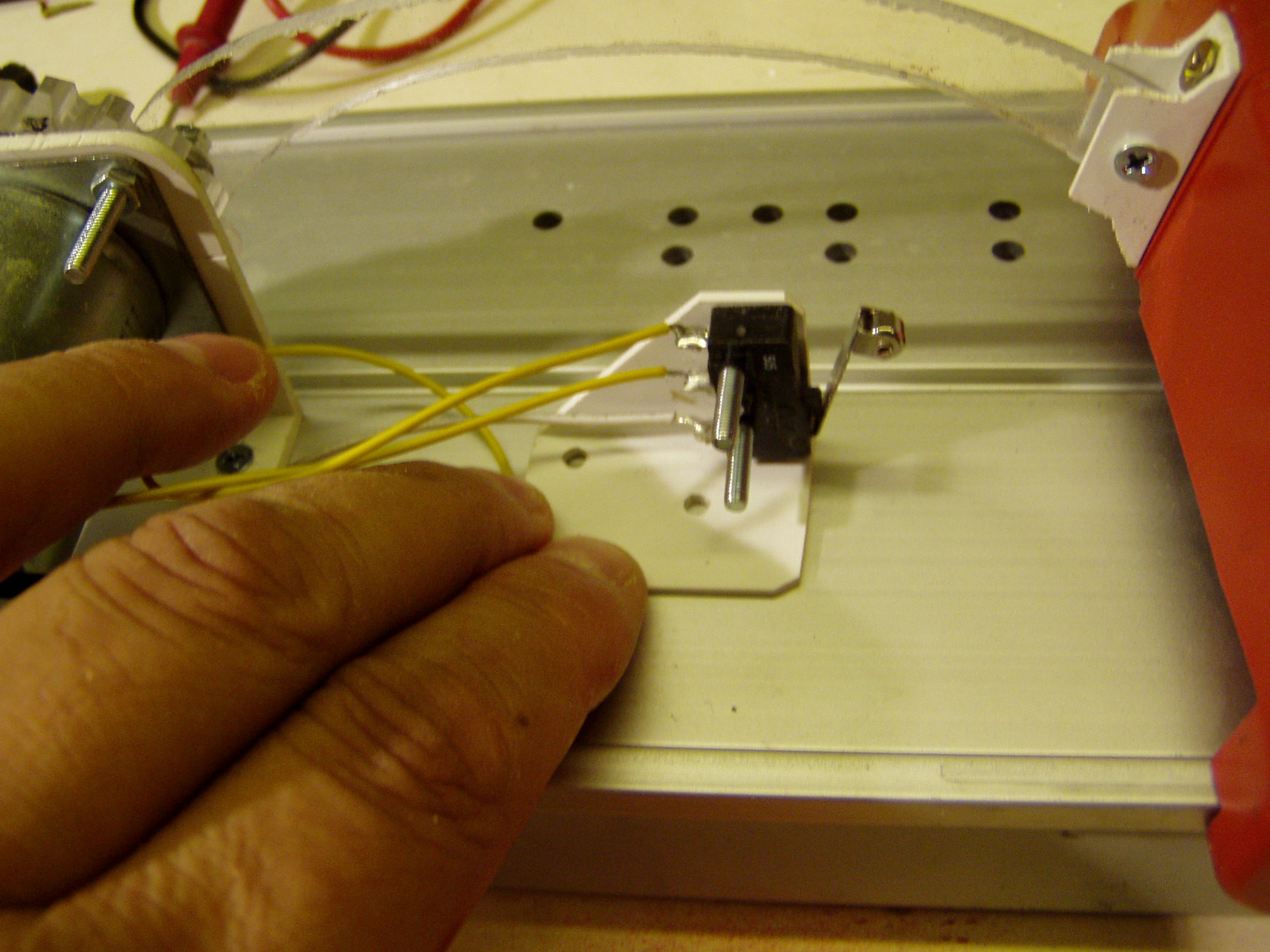

nee, da ist henning noch meister denke ich, es täuscht hier, dadrunter sind polystyrol teile. ich habe die schalter nicht auf das gitter sondern auf die polystyrol teile geklebt, die halt weis sind, und die teile sind von unten geschraubt, also abnehmbar.

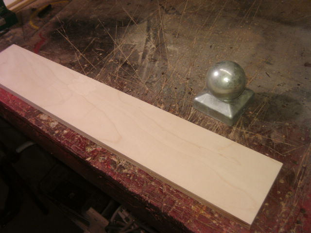

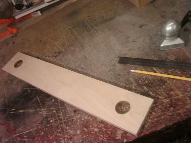

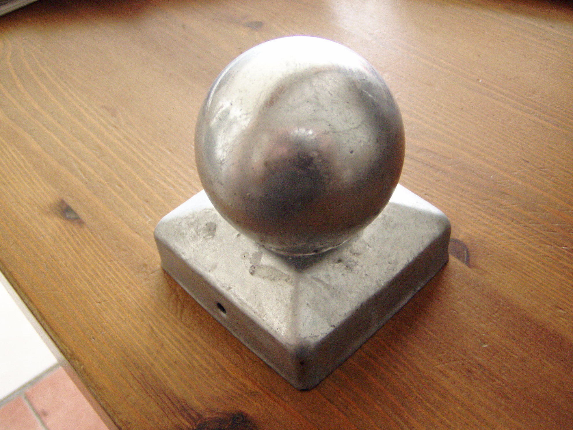

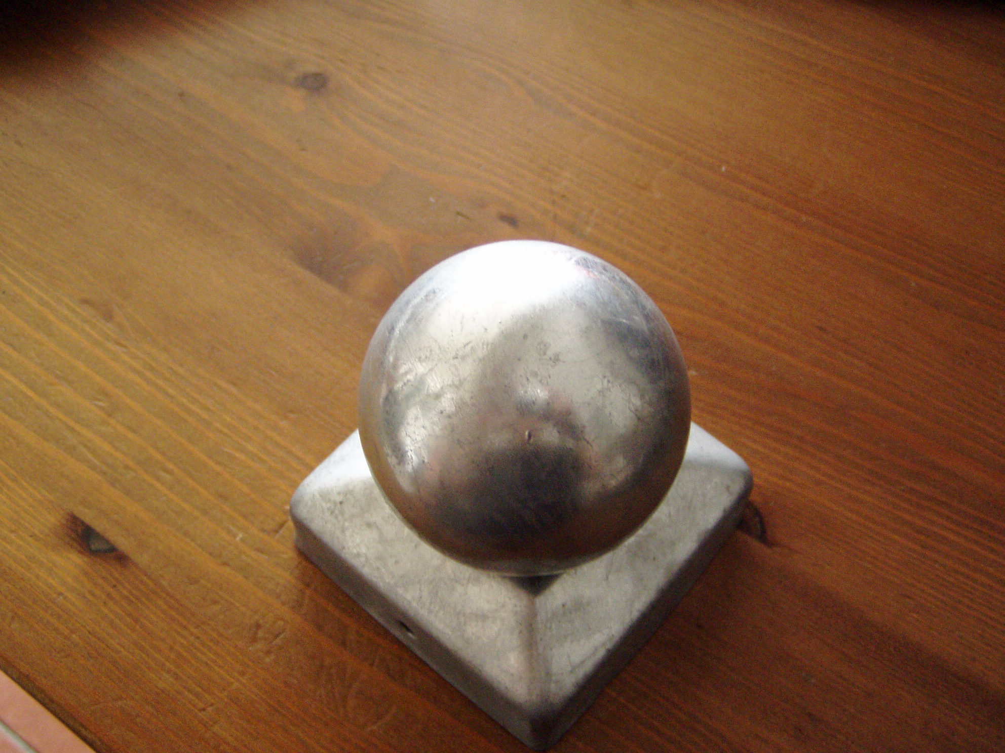

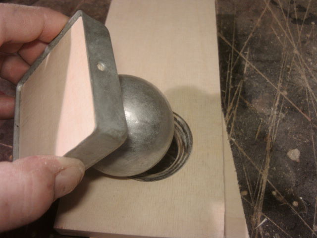

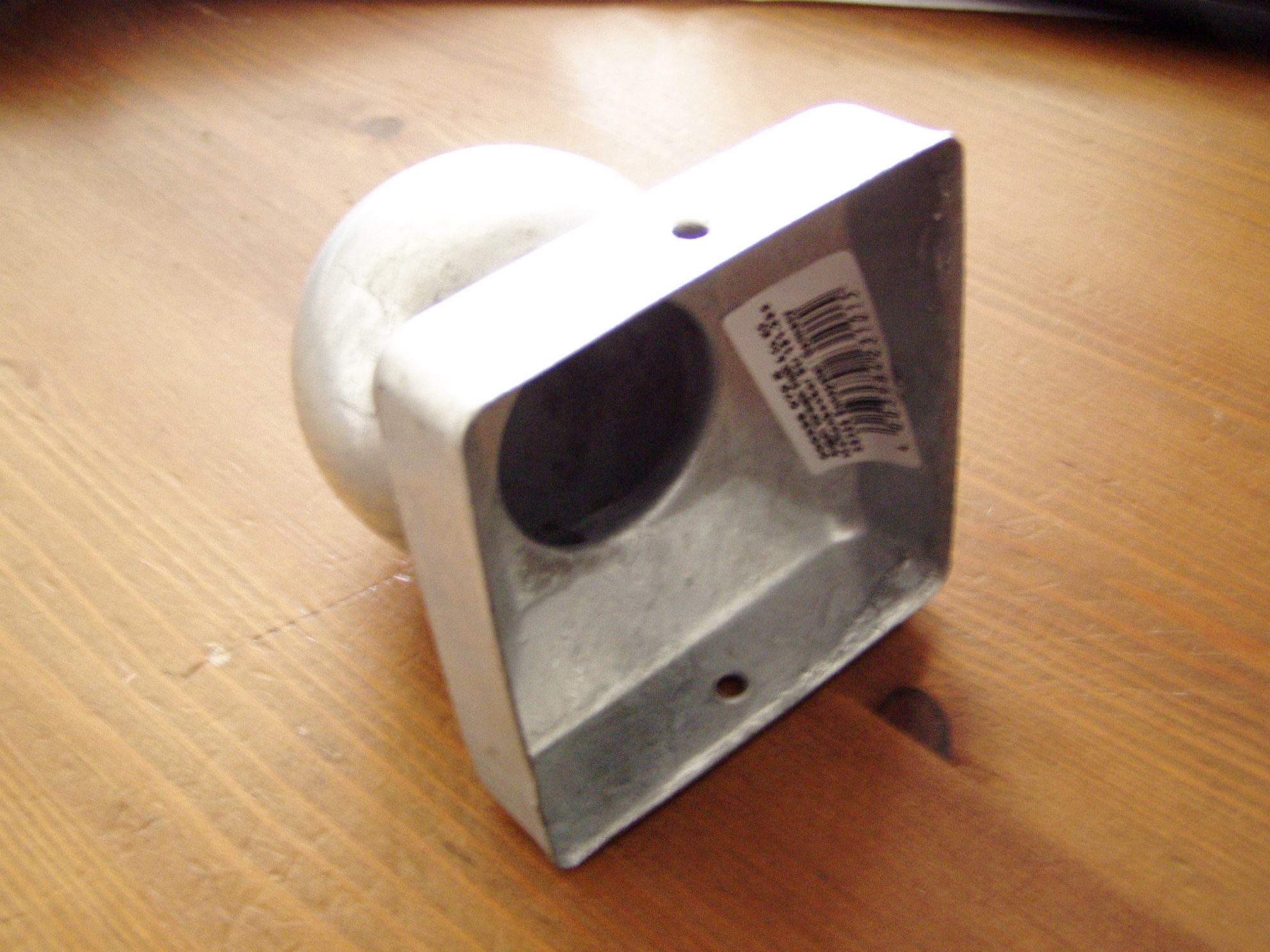

und was hat diese gartenzaun-pfostenkopf für ein funktion in THE BAD-ASS-ASSIN :pump:

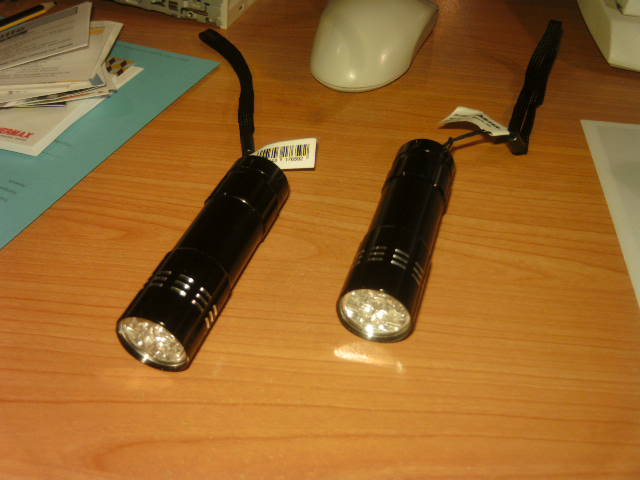

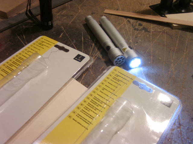

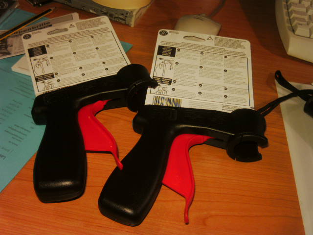

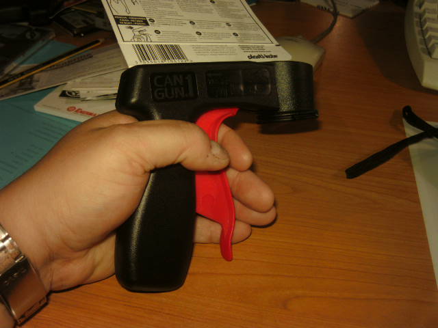

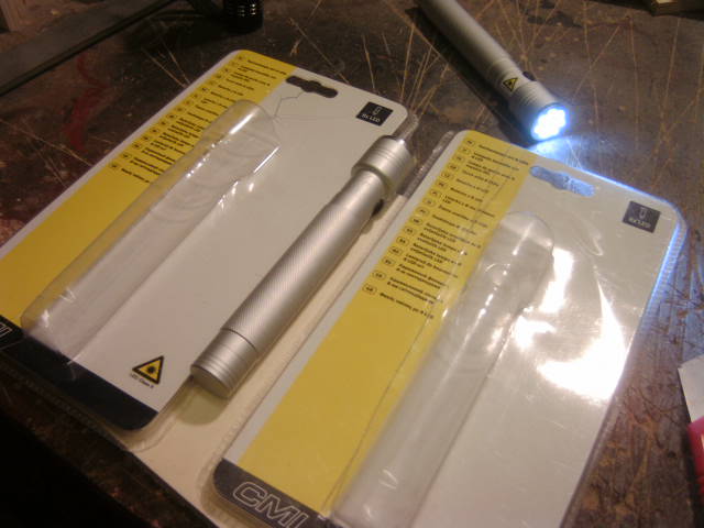

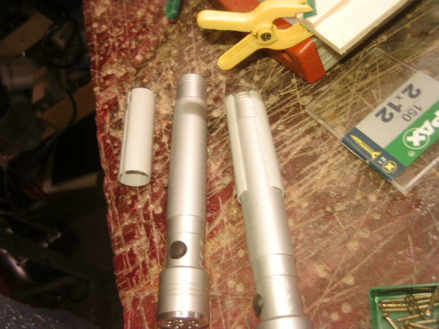

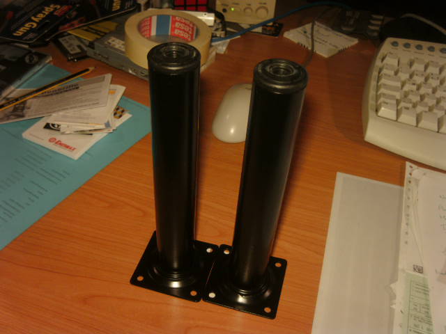

so, es ist wieder zeit das ich hier etwas gas gebe, heute habe ich ein paar teile womit ich experimentieren möchte gekauft. vor allen die gun handles mit Trigger Funktion. will ich mit Spraydosen Clip ons probieren. lets see, vielleicht wird's was. es mussen noch ein paar schalter rein aber die könnten funktionieren.
aus die Taschenlampen und mini Tischbeine werden die erste gun muzzle teile.
gesamt ausgabe heute 9,50

;) heute habe ich a bissle gemacht, hier die Ergebnisse, alles nur tests aber die gun muzzel Mounts sind fest.
iegendwie fehlt Sound, something went wrong....

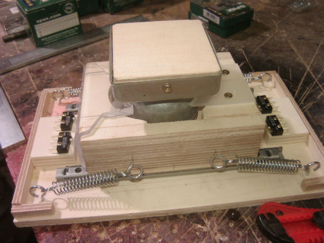

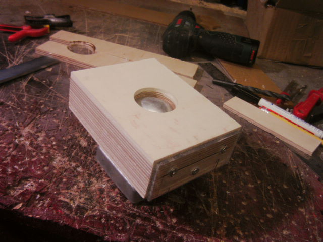

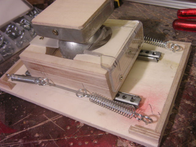

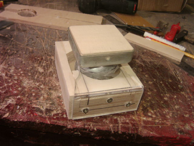

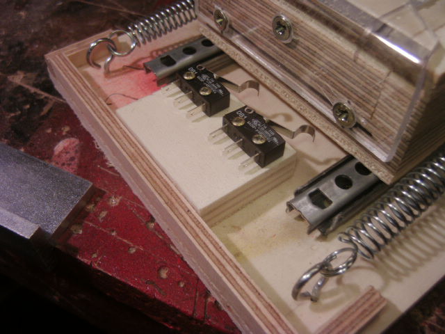

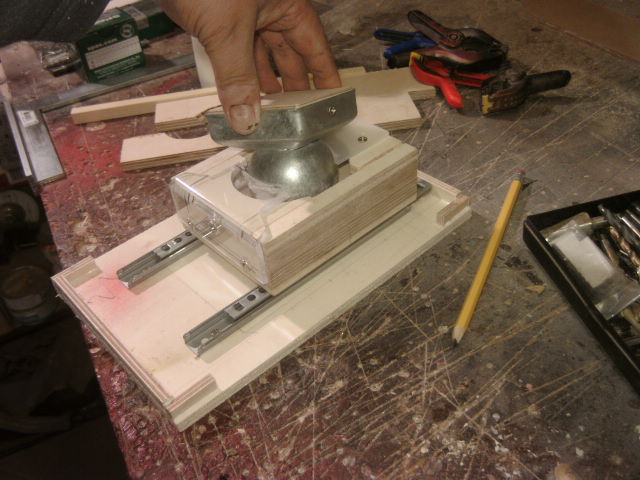

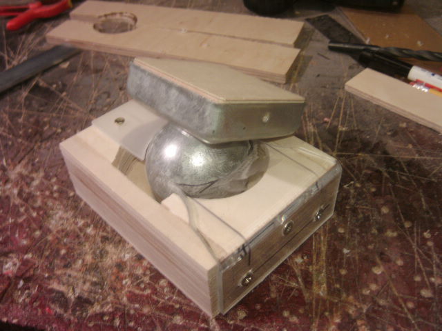

THE KNOB, beim TITAN TASK FORCE war der x y jig fast 2 kilo schwer und fast 30x20x25 gross.
Diese knob contruction idee ist fast um die hälfte kleiner wiegt etwa 1 kilo obwohl es auch ein Z achse auch hat.
left flap oder turn
right flap oder turn
pitch and yaw (und roll)
accelerate-thrust
und brake, decellerate
diese funktionen gehen damit jetzt, schalter und feder fehlen noch, wird eh nicht sichtbar sein also its ugliness does not matter ;)

was auch gehen würde wäre nen anhängerkugel und ne anhanger aufnahmen. vorteil du könntest es schnell und einfach abnhemen
Tuesday, November 11th 2014, 11:53pm
stimmt gute idee, wurde aber viel mehr wiegen und das 50 facher kosten, also leider ein nogo.
funktionieren wurde es aber.
hier geht es auch um das gewicht. ich habe es heute mit federn und platine gewogen und geteset wiegt genau 1100 gramm, verglichen mit die scharnier system von titan taskforce was fast 4 kilo war ohne z achse.

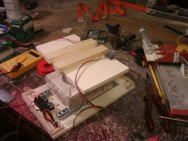

sooooo. und hier der erste Trial run test. wie gesagt in der Video ist es oben nur zusammen gesteckt damit ich es spielen testen kann.
attan war ca. 3 bis 4 Kilo, hier habe ich samt extra achse und elektronik nur 1,1 bis 1,2 Kilo. da obere aufbau ist alles nur zum halten.
die abzüge werden links rechts am case Header sein und die platine nicht mit kleberband sondern richtig drinne befestigt.
but it works great, und after some tweaks and trims it will work even better, eehhaaaa. also sind 3d spiele auch jetzt möglich.

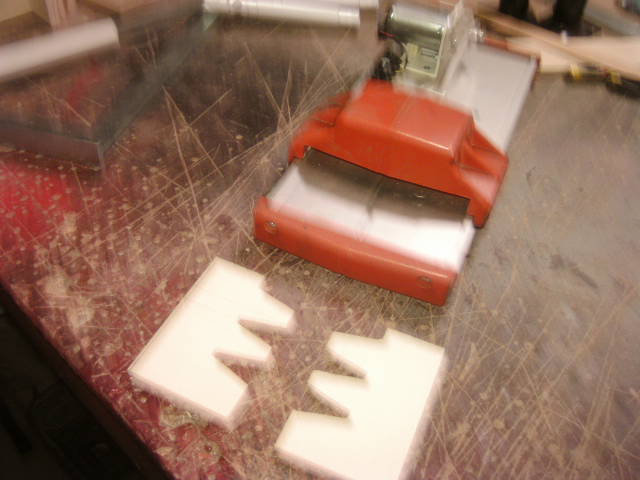

zwischen durch habe ich auch aus MDF das auge des RA´s für ein kumpel geschnitten und gefrässt.

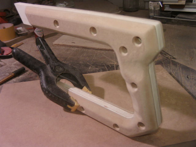

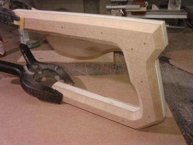

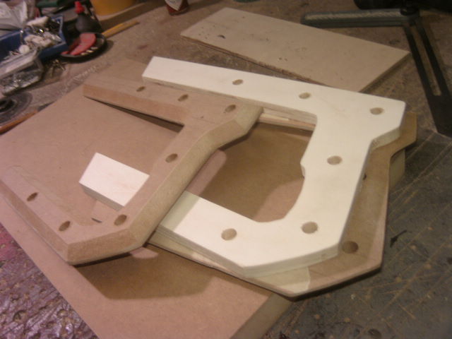

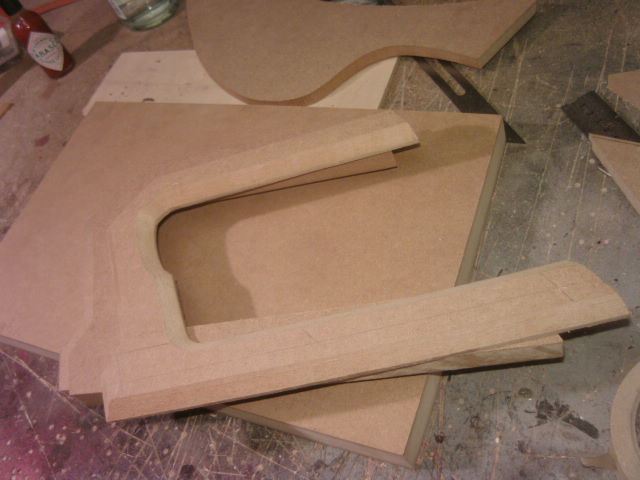

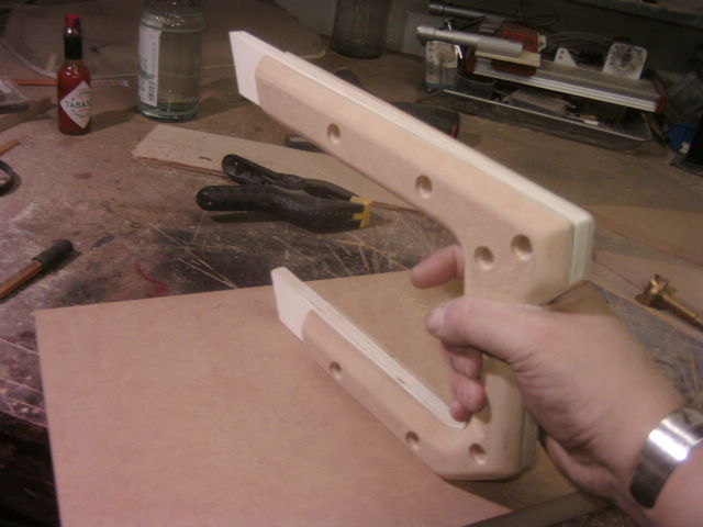

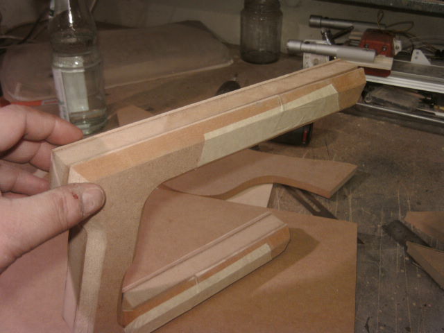

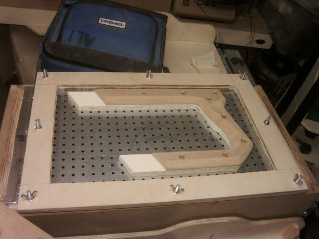

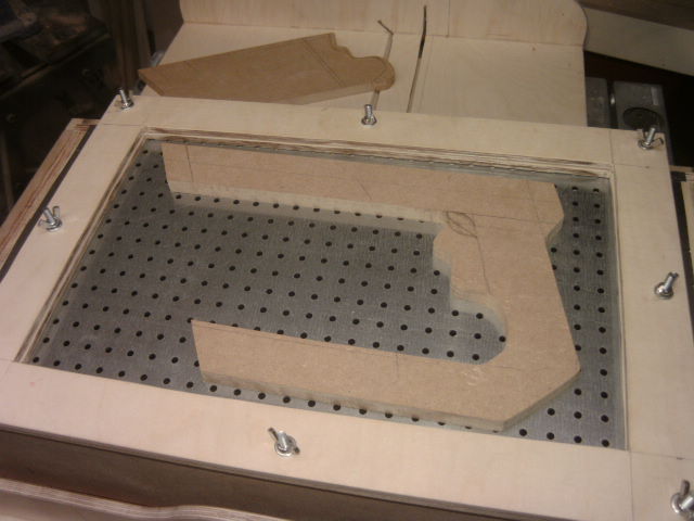

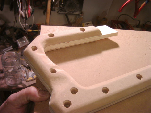

so hier ist ein kleine Experiment. schauen wir ob es gelingt. ich will versuchen die gun griffe hier selber zu bauen, so aus plexi das auch Technik rein passt. erst die templates und dann wird das plexi drauf gevacuumt. ich habe die löcher deshalb gemacht mit der Hoffnung das sie mit rein gezogen werden und ich so ein versenkte schraub loch habe. so kann ich auf beide seiten die schraube und muttern befestigen ohne das sie stören. Trigger, diverse knöpfe usw. kommen danach, wenns klappt. da beide seiten etwas anders sind habe ich das ganze in ein mittel und 2 siten templates aufgesplittet. lets see how it turns out.
more to come..
