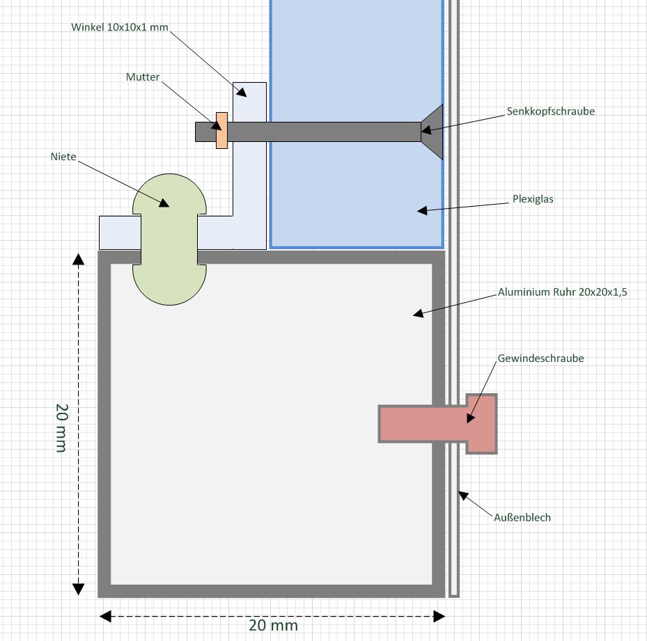

Wednesday, July 9th 2014, 1:55pm
Eventuell kann die folgende Skizze einige Unklarheiten beseitigen. ;)
Gruß Dennis

Posts: 1,128
Location: Köln
Thanks: 57
Wednesday, July 9th 2014, 2:48pm
Dein Plexiglas wird 10mm dick ?
