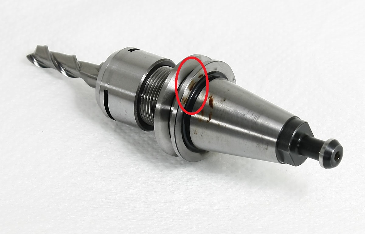

Hi,
also viel neues gibt es nicht zu berichten. Die Kupfercoldplats wurden gefräst und seit einigen Tagen fräse ich die Kunststoffteile. Ich arbeite nun etwas verstärkt mit der großen Cnc die mechanisch eigentlich stabil sein sollte. Ist sie aber nicht. Vor 4 Jahren habe ich an der Frässpindel für 2500€ alles warten und ersetzen lassen was ging. Dennoch treten die selben Probleme auf. -> Werkzeug wird nich immer korrekt ausgestoßen speziell wenn die Maschine mal 2 Monate nichts gemacht hat. Rost am Flansch bei erhöhter Schnittkraft, die keine ist.
Die Spindel ist mit 40cm³/min angegeben und mein Spanvolumen liegt nur bei 7,5 c,³/min. Darf kein Problem sein. Ist es aber.
Da ich mit einer erneuten Instandsetzung nicht weiter komme da bereits alles instand gesetzt ist muss nun nach einer Lösung gefunden werden. Ich habe 5 Original Werkzeugaufnahmen die mit 400€/Stk nicht ganz günstig waren. 20 Weitere habe ich mir für rund 150€/Stk. Nachfertigen lassen.
Auffällig ist das trotz höherer Schnittkräfte durch höheren Hebel dieses Problem bei den original Werkzeugaufnahmen nicht besteht. Mit den nachgemachten Werkzeugaufnahmen habe ich jedoch Rost am Werkzeug. Ich habe nun 5 neue Fräser bestellt und werde die mal mit der original Werkzeugaufnahme und mit der nachgemachten Werkzeugaufnahme testen und hoffe das sich daraus etwas ableiten lässt. Ich denke schon.
Neuentwicklungen werden ab April gefräst und die aktuelle Produktionsrunde soll ende März abgeschlossen sein was recht knapp wird. Neu sind Sapphire Pulse RX 7800 XT Gaming sowie EVGA RTX 3070 TI XC3. Wer interessae hat seine Karte einzusenden der ist herzlich eingeladen.
