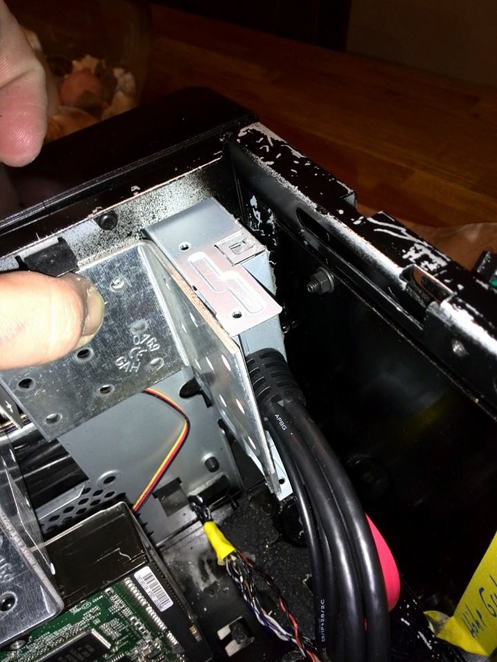

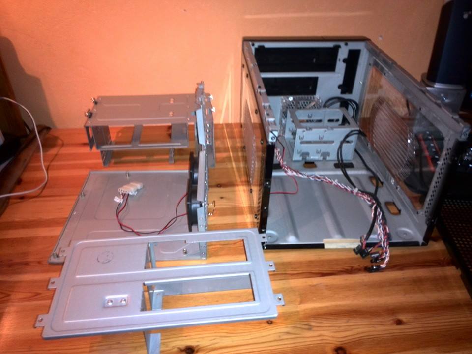

Tag 1:

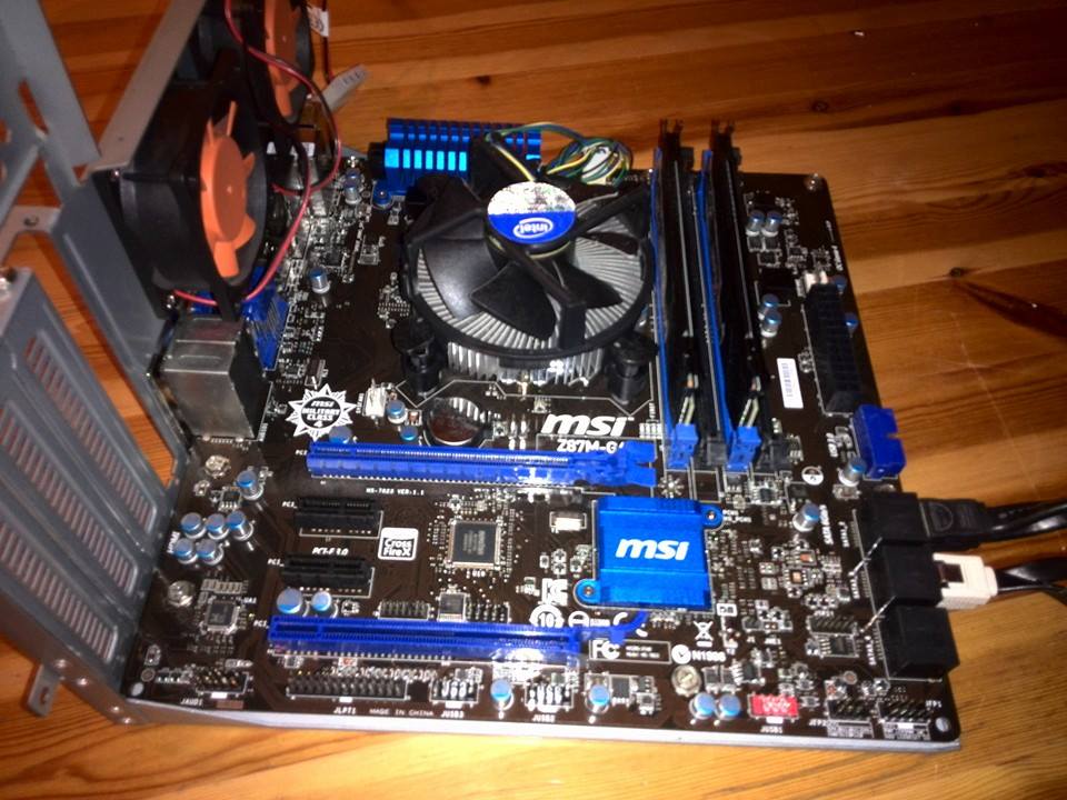

Auspacken und Sichten und erstes Zusammenbauen

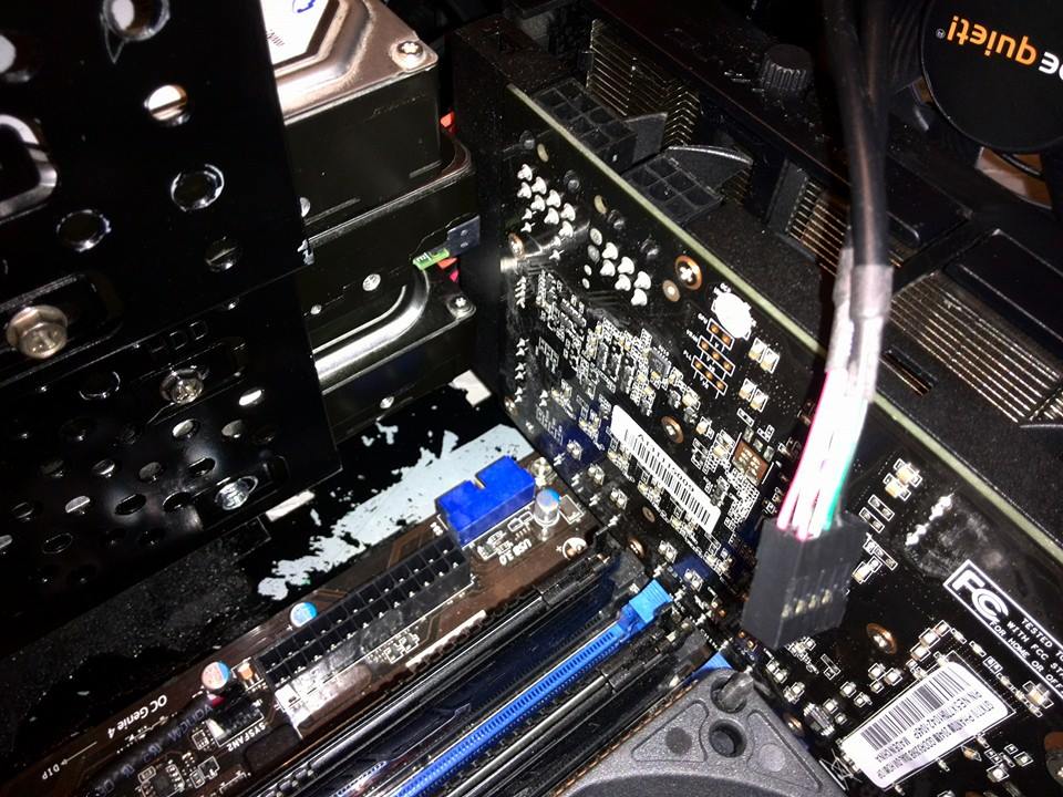

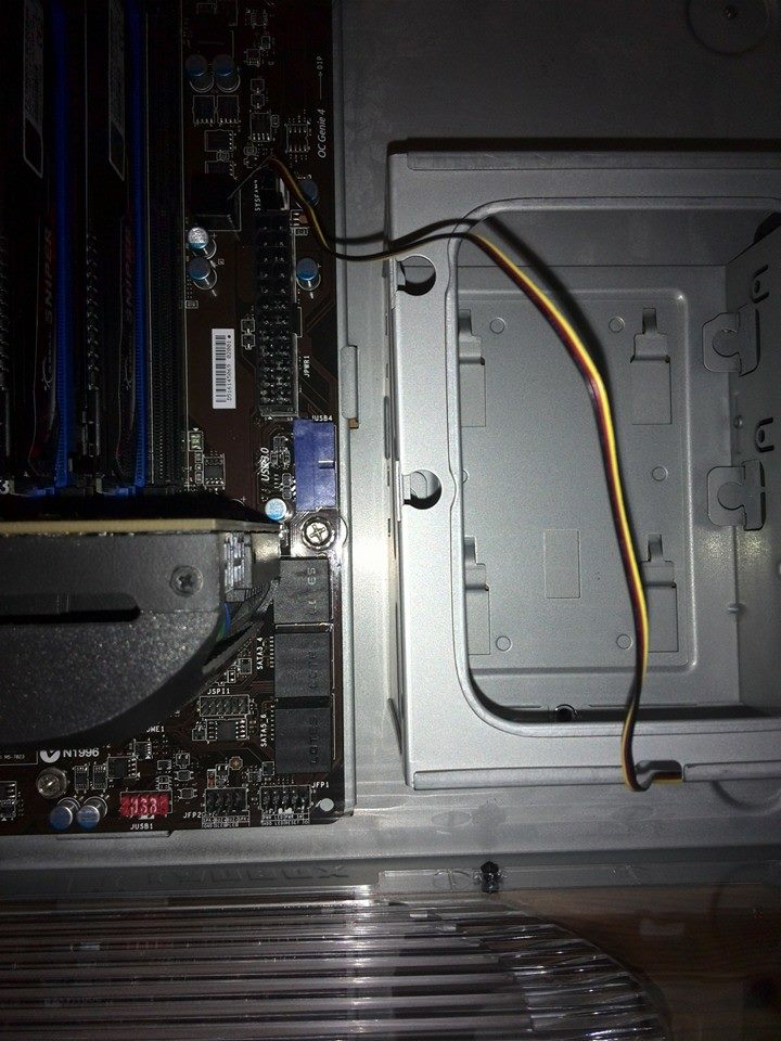

Da bin ich schon auf die ersten Hürden gestossen. Der HDD Käfig ist nur für 2 Platten ausgelegt ich habe aber drei und die SATA Ausgänge sind denkbar ungünstig plaziert und die Seitenwände sind auch suboptimal
Also folgender Plan:
neue Seitenwände
je 2 x 80er Lüfter ein und ausblasend
2 neue 6ßer Lüfter hinten
Netzteil drehen
Neue GRAKA (später)
Brenner EXTERN
Neuer HDD Käfig
Kartenleser
Lüftersteuerung
Alle Leitungen SLEEVEN
Saubere Verlegung
Mehr Löcher in den Deckel

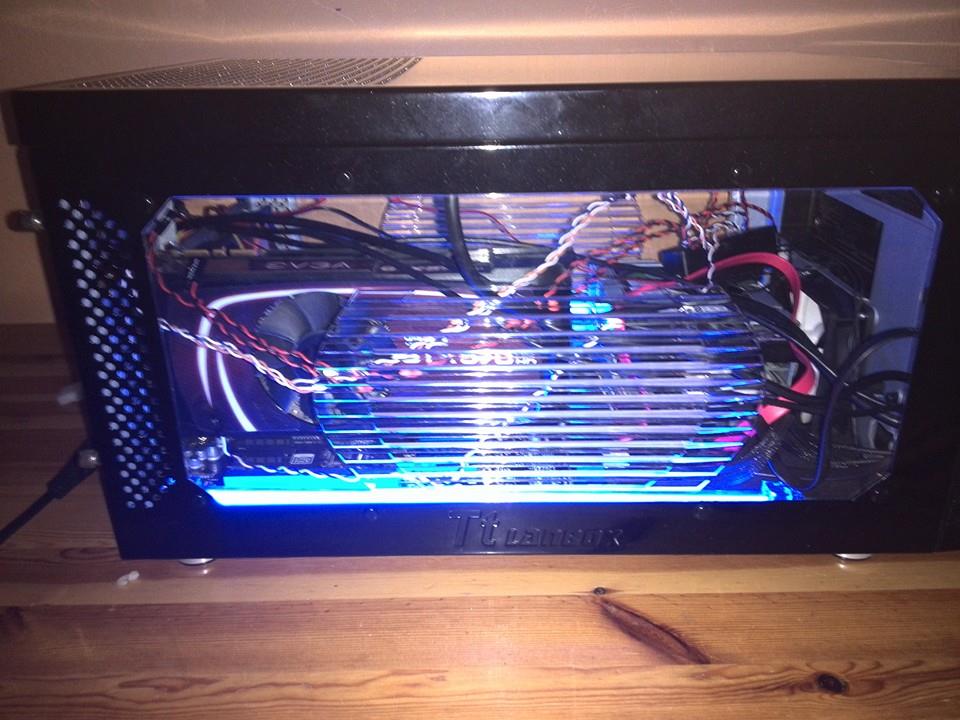

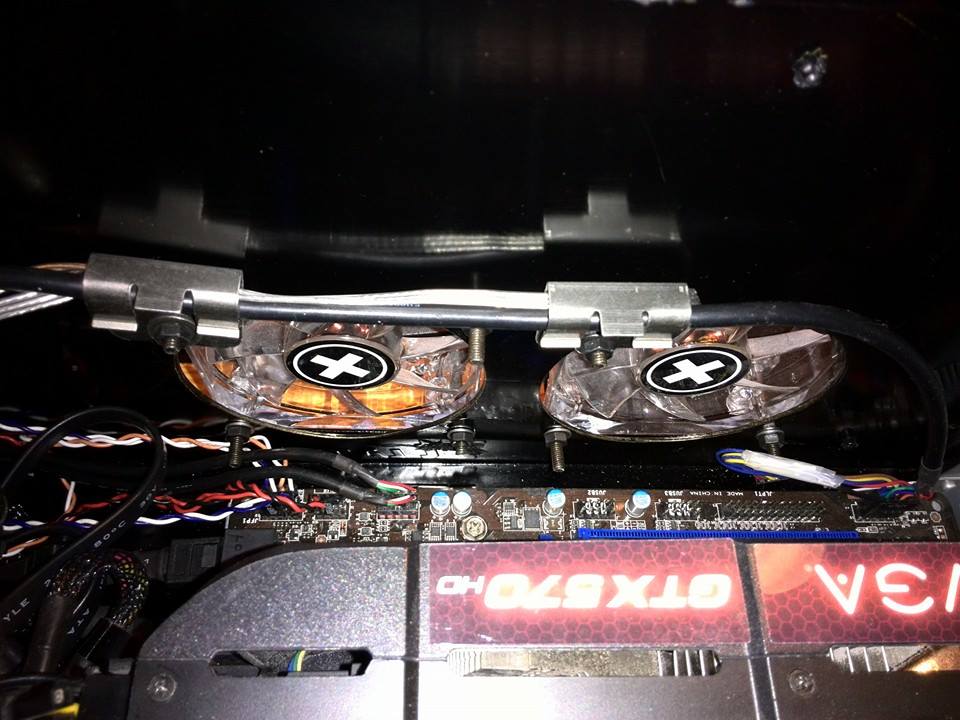

Tag 2
So der zweite Tag bricht an
Alles gesichtet und für noch nicht ausreichend empfunden..

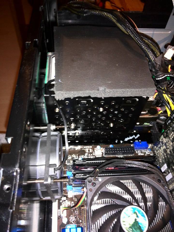

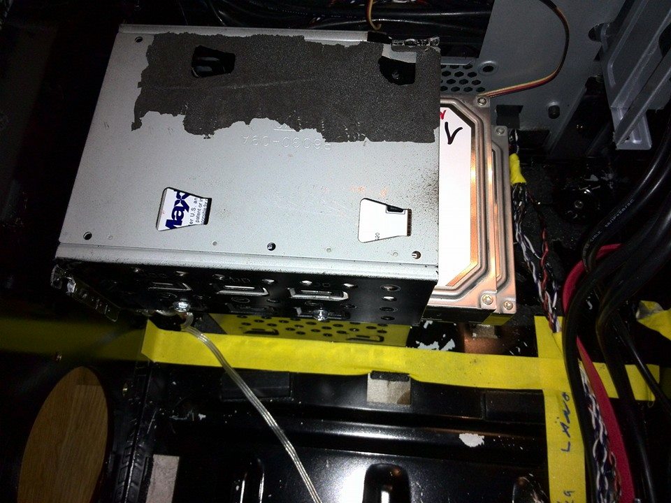

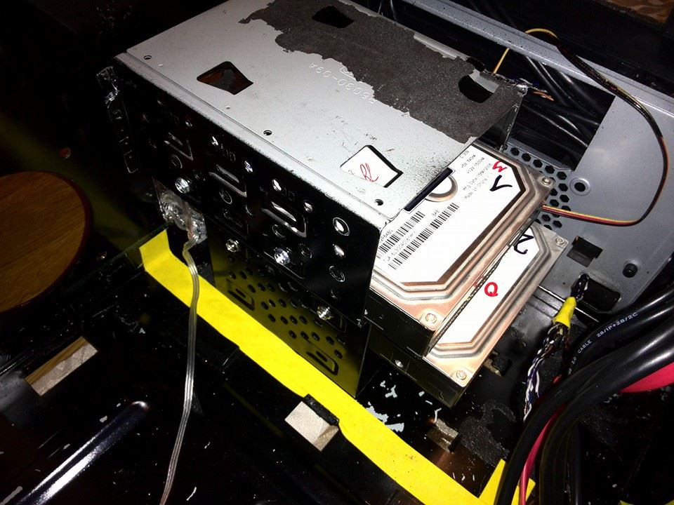

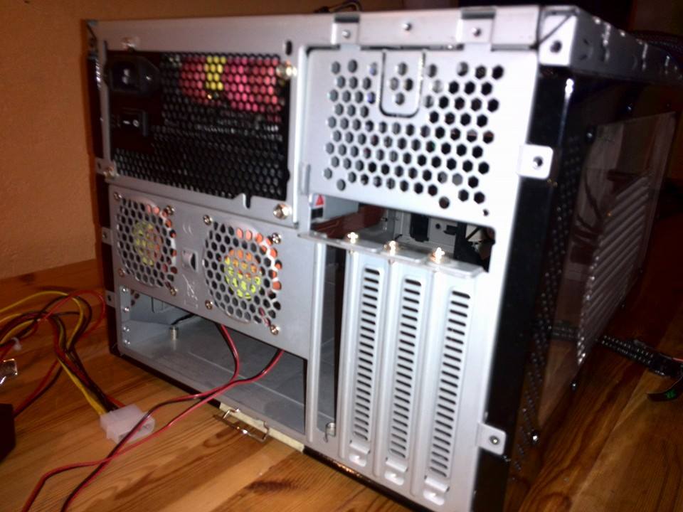

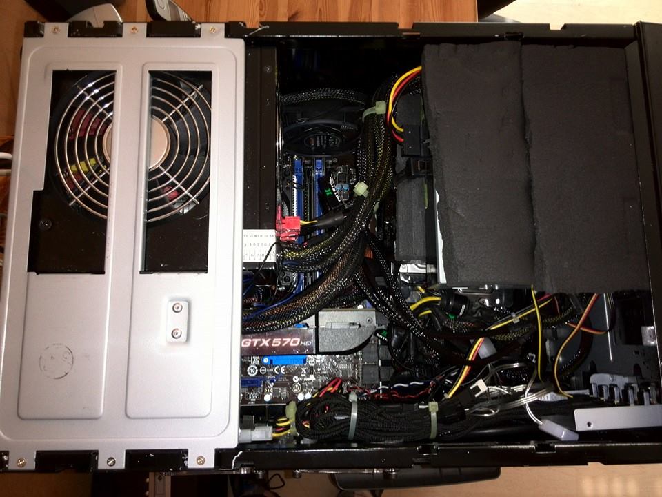

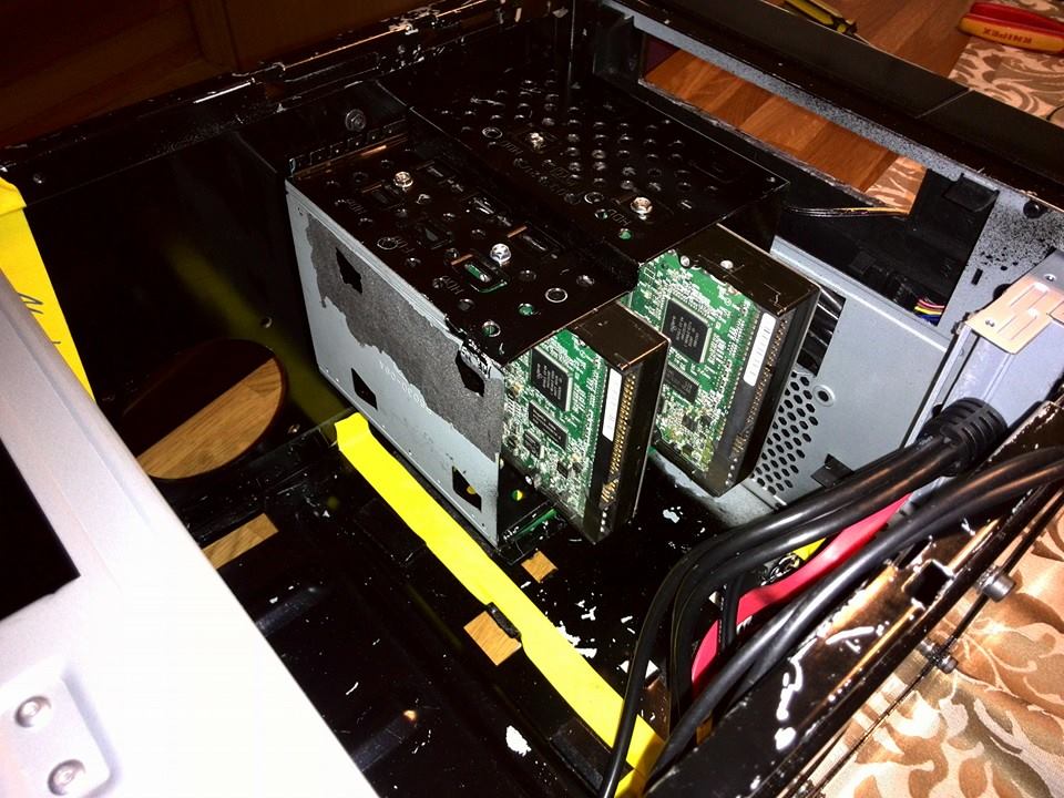

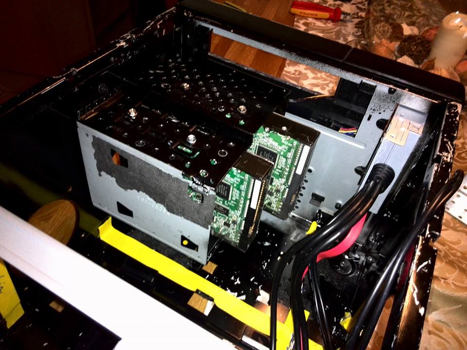

Der Thermaltake 92er Lüfter mach zuviel Radau und pustet gegen den um 90° versetzten HDD Käfig. Die Case Entwickler gehören erschossen :assault:
Also erstmal Löcher in den Deckel um ein Kamineffekt zu erzeugen.. Gut aber noch nicht GUT genug :pump:

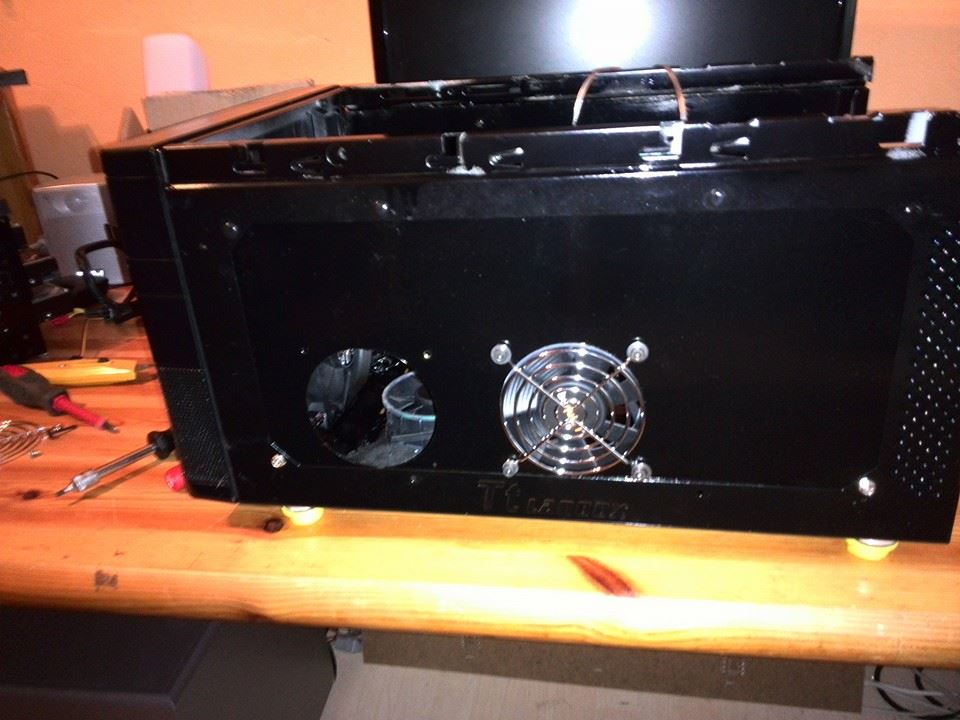

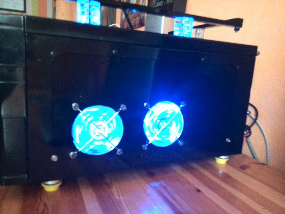

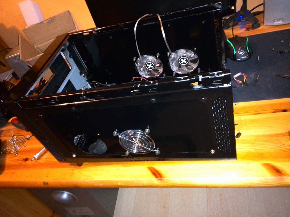

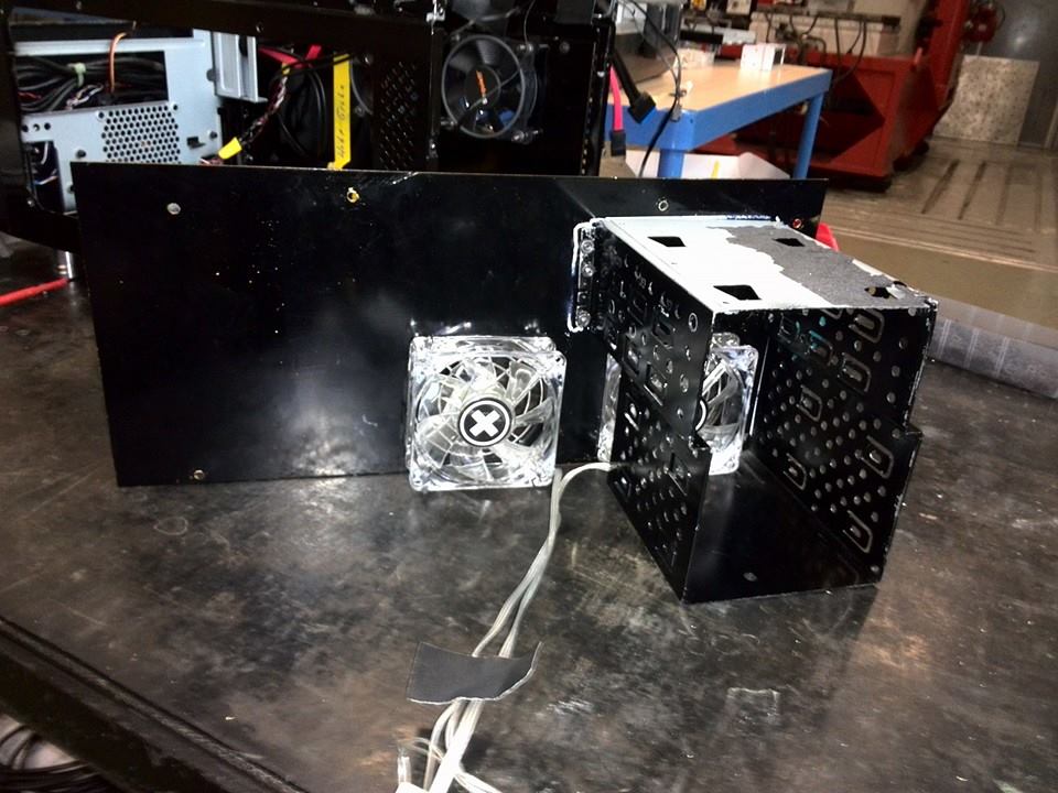

Also zwei neue Messing Seitenwände abgekantet. Die Original Löcher der Seitenwände übertragen und die 80er Ausparungen angezeichnet und mit nem Kreisschneider ausgebohrt. !! TIP.. Benutzt ne MAKITA Bohrmaschine mit Sanftanlauf und ordentlich Drehmoment . Da ging durch wie Butter

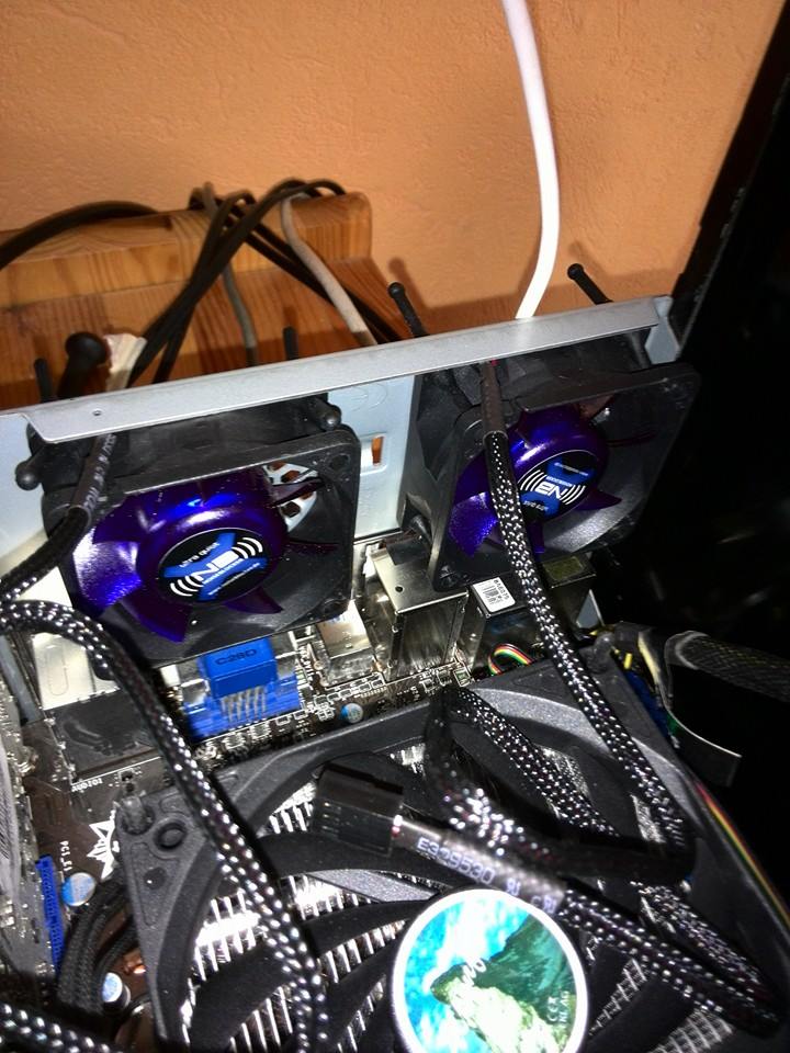

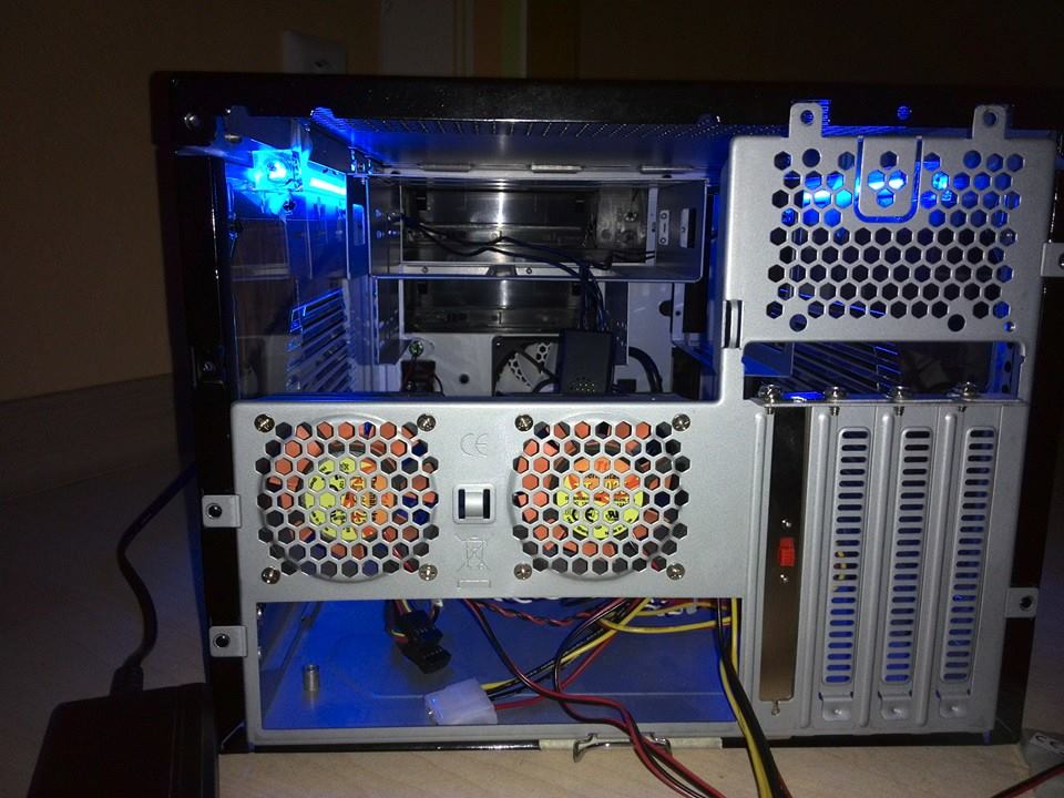

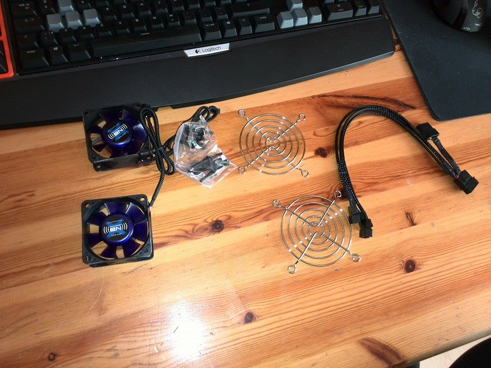

Ich habe als Einziehende Lüfter vor die GRAKA zwei Be-Quiet Silent Wings und Ausziehend auf der anderen Seite zwei blaue Scythe

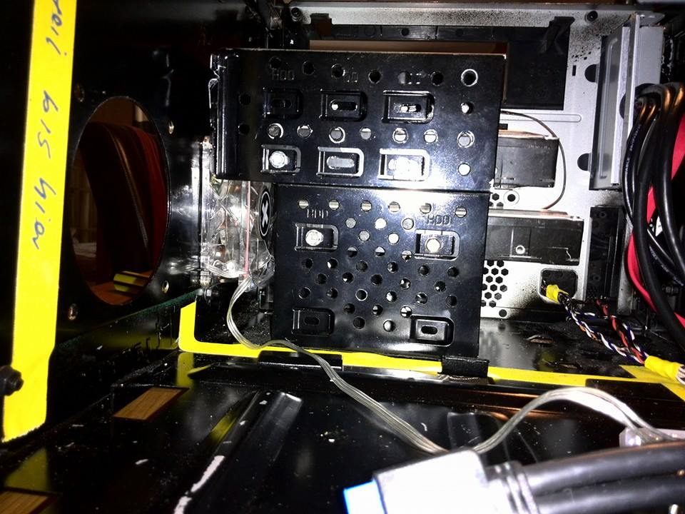

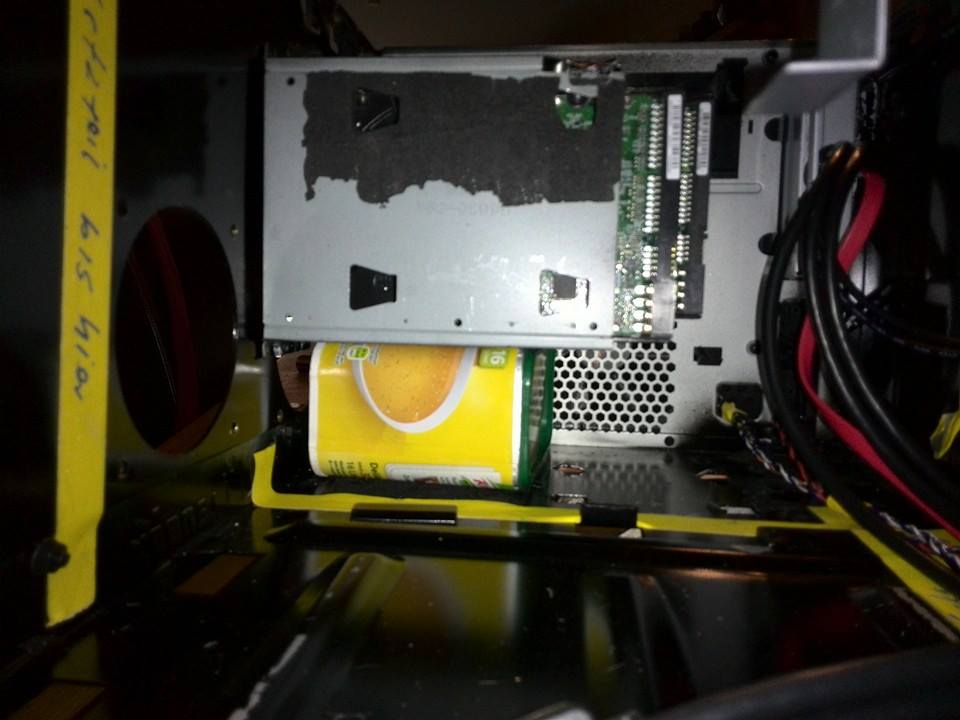

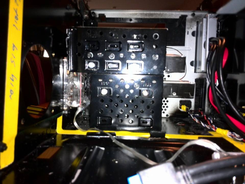

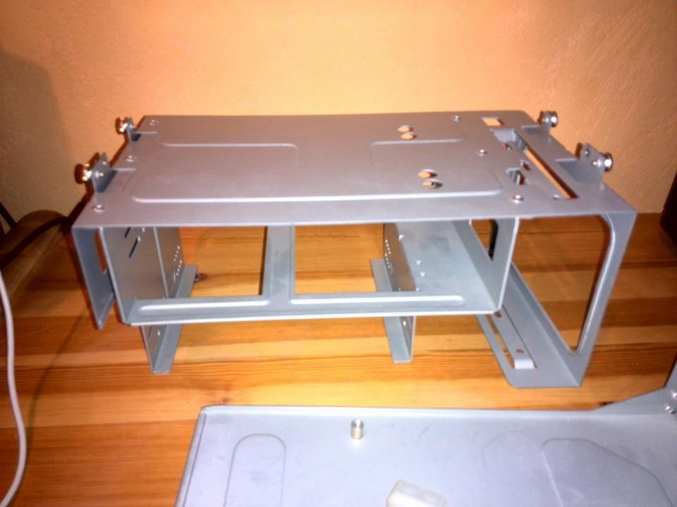

Hinten sind die Originalen Thermaltake durch 2 blaue Noctua 60er ersetzt worden und der 2er HDD Case durch ein vier HDD Server CASE
Das besondere an dem CASE ist. das die unteren 2 HDs leicht versetzt sind und zwar um ca. 25 mm . Ideal um dort eine Lüfter zu plazieren (siehe Bilder)

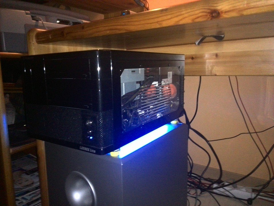

Die Kaltlichtkathoden wanderten erst mal unter das Gehäuse
und da ich das Gehäuse testweise unter dem Tisch auf den Subwoofer stellen musste, habe ich als Schwingungsdämpfer "Verschlusstüllen aus Hydraulikschläuchen " verwendet und auf die Füsse geklebt.
Wirkte Wunder !!!
So daß war der zweite Tag. Alles ganz nett aber noch nicht gut genug.
TO DO Tag 3
Lüftersteuerung 4 fach installieren
Deckel Modding

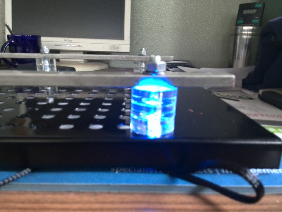

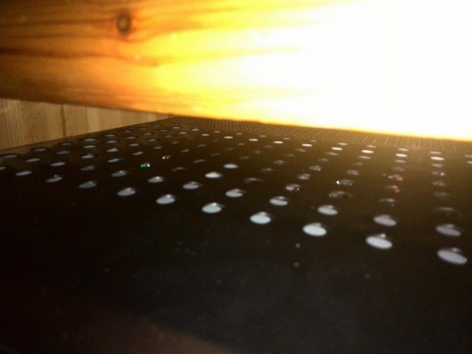

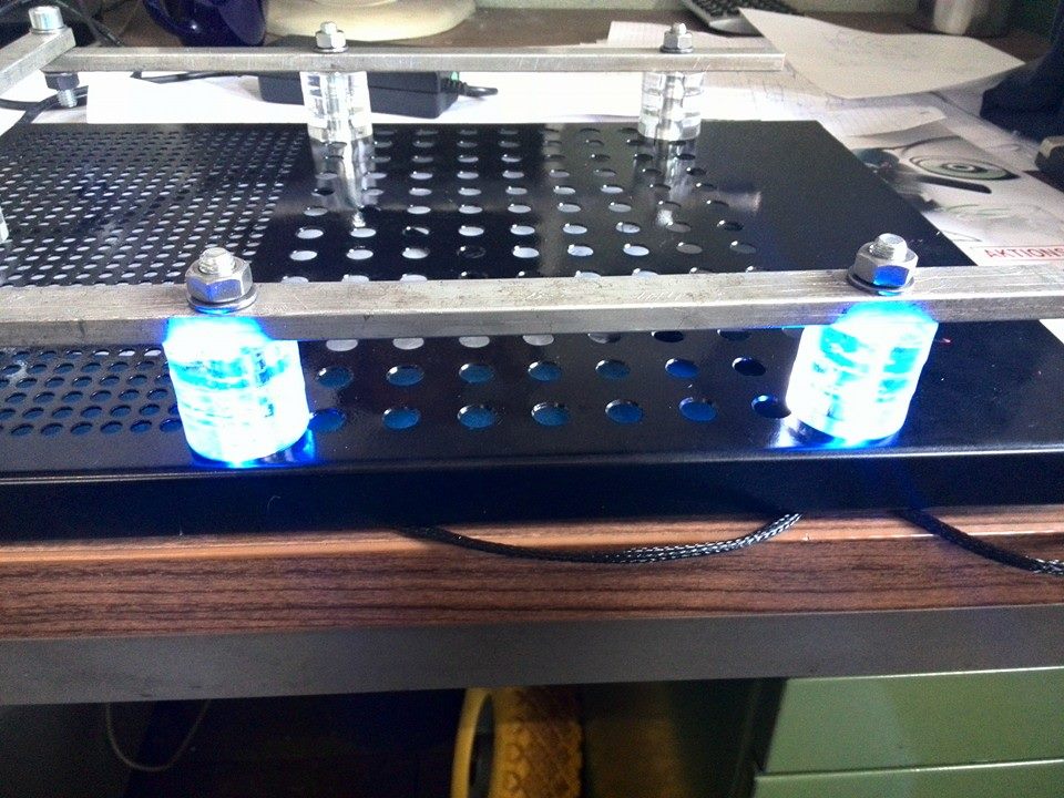

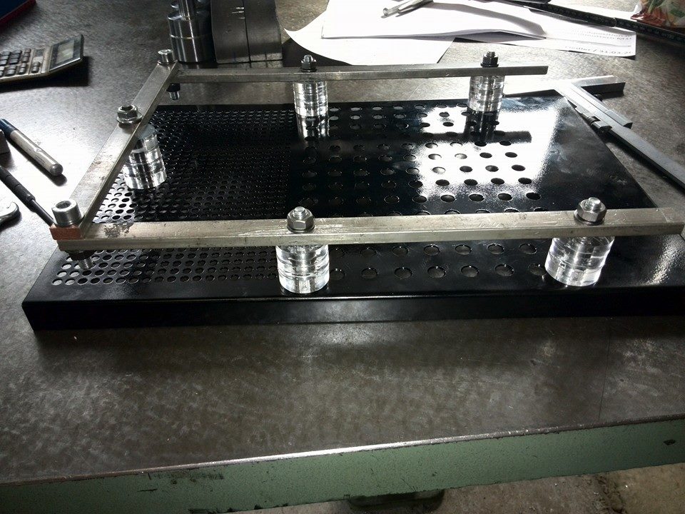

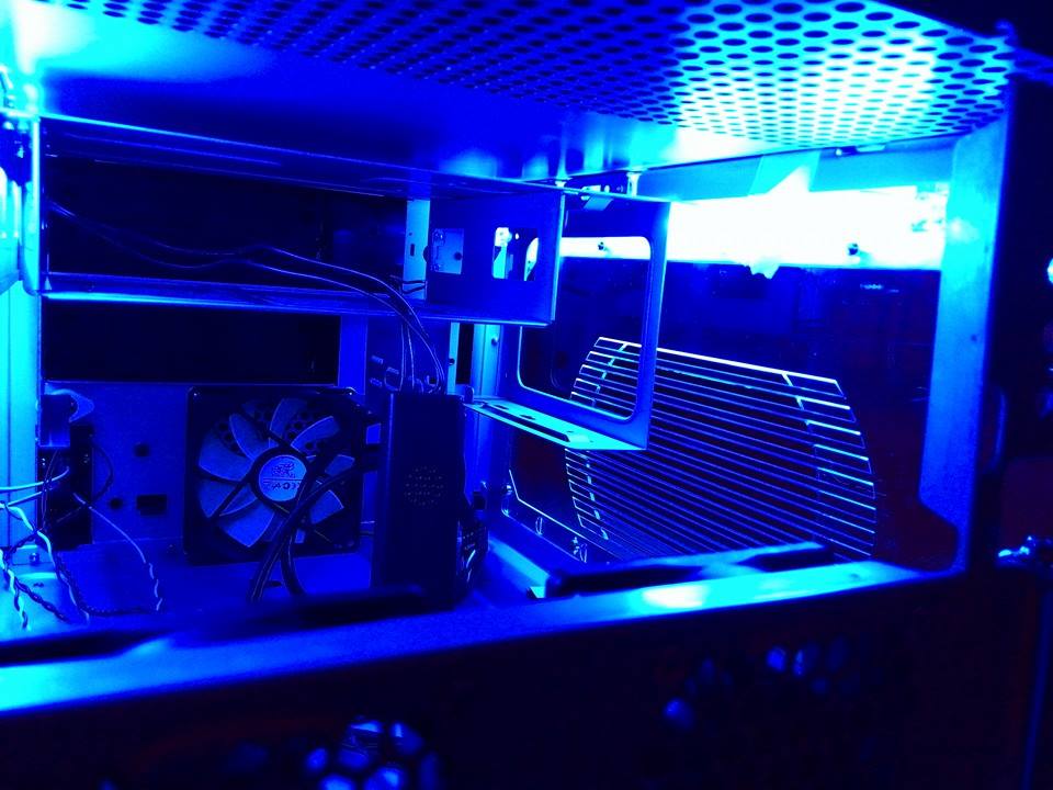

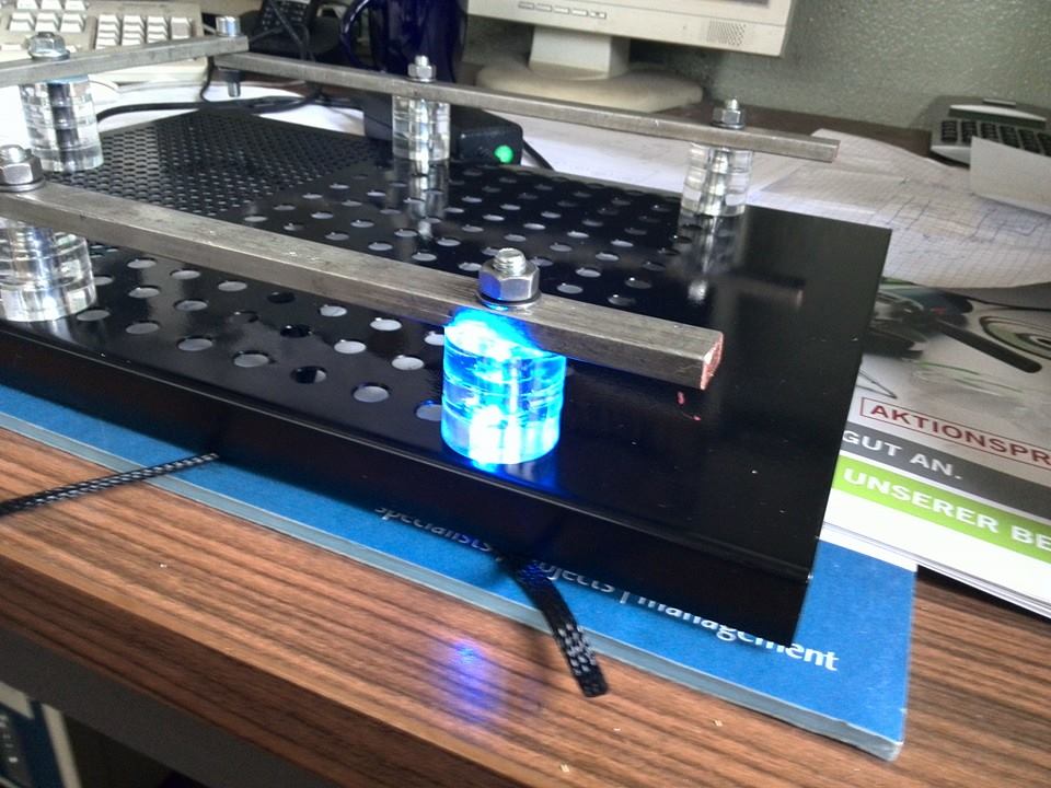

Beim Deckelmodding hat mir Kommissar Zufall geholfen. Ich hatte im Labor noch Plexiglas Abstandshalter rumliegen mit 8er Durchgangsbohrungen. Da der Deckel auch diese Löcher hatte habe ich von unten ca 8mm Tiefe Bohrungen reingemacht und bei
http://www.aquatuning.de/product_info.ph…---Schwarz.html
Zwei von denen gekauft und mit Heiskleber da reingetüdelt (siehe Bilder)
Das Ergebnis ist genial wie ich finde :hail:
WICHTIG. Um optimale Lichtverteilung in der Bohrung hinzubekommen, war es von Nöten im Materiallabor für Chemie unserer Firma mit Diamant Politur nachzuhelfen.. Jedes Loch 10 min mit QTip und 10ml Emulsion bearbeitet und schon war die Milchige Innenwand vom Bohrer weg..
Die Umlaufende Schiene ist aus Kupfer und wurde geschliffen und lackiert. Achtung. Die Zusammenbau Bilder waren ein Provisorium. Schlußendlich wurden die 8er Bohrungen mit lackierten M6er Schrauben gefüllt damit ich noch ein bisschen flexibler mit den LEDs im Innenraum bin. Am Anfang hatte ich die Bohrungen aussen und das war zu nah am Gehäuserand
Nun bin ich am Überlegen ob ich auf den Rahmen bis zum hinteren Sockel noch eine Glasscheibe kleben lassen und die beiden Ränder schwarz lackieren soll aber das kostet ca. 60 Euro !!!
to be continued...

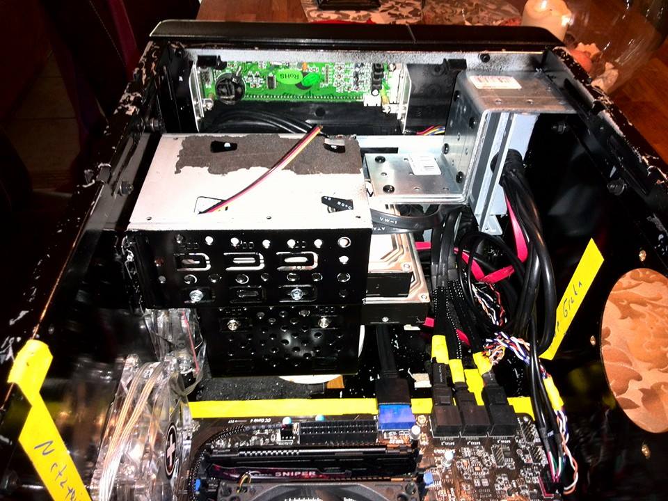

und weiter gehts

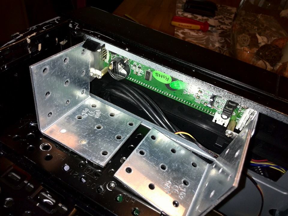

Die ersten Ideen für die Halterung des Kartenlesers und der Lüftersteuerung sind in mache
Das gelbe Fastertape diente mir zur Orientierung wie lang die GRAKA usw ist

Beiträge: 12 062
18.04.2014, 20:29
Die Plexiteile schauen fein aus, machen sich richtig gut.
Was nicht so schön ist sind die Eisenwinkel. Da würde ich mir lieber was schönes aus Alu biegen.
Beiträge: 5 586
18.04.2014, 21:17
Sieht gut aus, die Stahlwinkel würde ich entweder ersetzten durch welche aus Alu oder verkleiden.
Lindenau
  • »Lindenau« ist der Autor dieses Themas
Beiträge: 7
Registrierungsdatum: 16.04.2014
19.04.2014, 08:00

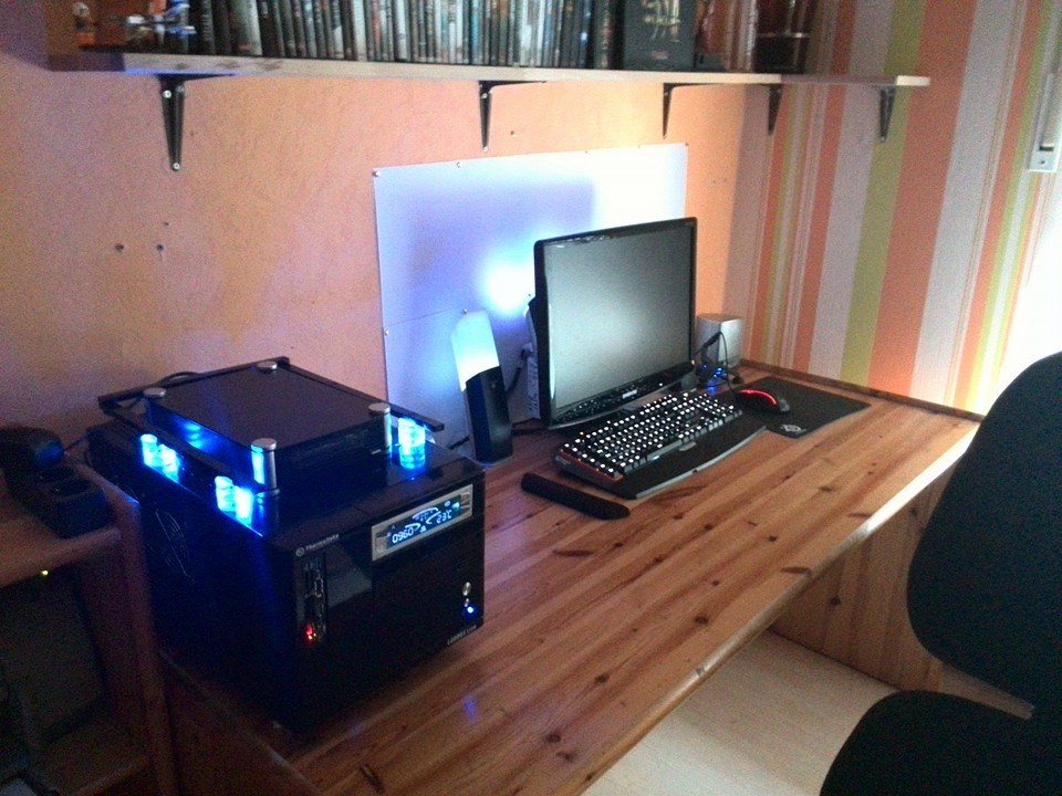

Der nächste Tag
und weiter gehts.
Kurz zur Erklärung:
Die Kupferwinkel waren als Unterlage für eine Glasplatte gedacht. Diese soll dort vom Fachmann verklebt werden. Zur Zeit dienen Sie als Griff. Aber 60 Euro sind mit aktuell noch zu teuer.. KOSTEN und Nutzen stehen in keinem Verhältnis. Glasplatte bohren kommt auch nicht in Frage, dafür sind die Stege zu kurz. Ich muss mit dem Umstand leben, werde aber den Tip mit der Umlaufenen Verkleidung mal überdenken.
Da kann man ja Rundrum die Gehäusewand nach oben ziehen und bündig abschließen lassen.
Mal guggen.
Hier sind die nächsten Bilder

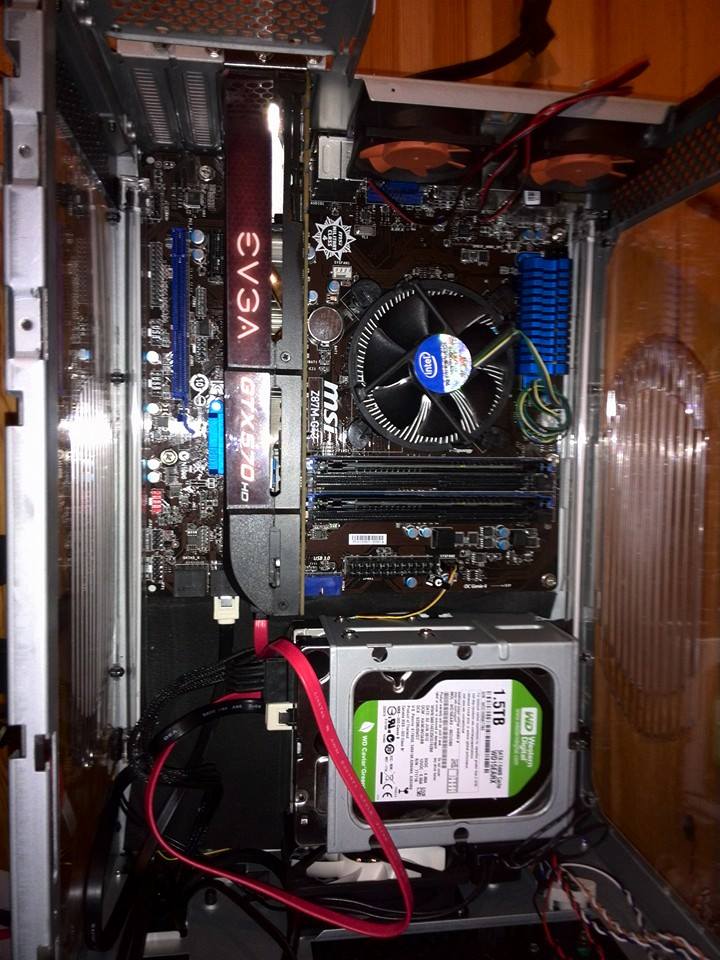

Einbau der neuen GRAKA (Milimeter Arbeit !!!!) und aktueller Stand bis jetzt..
