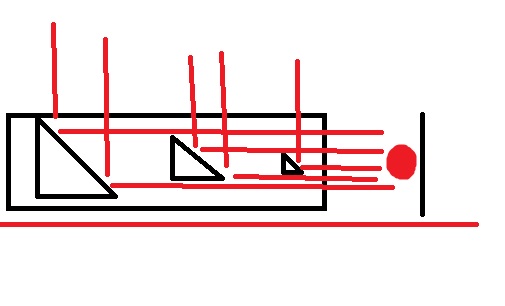

Sunday, May 4th 2014, 6:39pm
Das slight ist aus einem alten LCD Display. Es besteht aus einer 5mm Plexi Platte in der punkte und kein raster graviert sind, darüber 3 folien und darüber eine 2mm klare plexiplatte damit die folien nicht abfallen..
Die Plexi-Platte aus dem alten LCD nennt sich Light-Guide (zumindest nennen wir das so auf Arbeit). Die Funktion eines "Light-Guide" besteht darin, eine homogene Ausleuchtung deines Edge LED-Displays zu erreichen.
Bei einem Display mit Edge LED Backlight wird nur eine Leiste mit LEDs am unteren bzw. oberen Rand befestigt welche das komplette Display ausleuchten muss.
Prinzig Light-Guide:
Der Light-Guide besteht aus einer Plexiglasplatte welche mit vielen Prismen (die Punkte wo du gesehen hast) je weiter weg der LED-Streifen ist desto mehr Prismen sind in der Plexiplatte vorhanden.
Auf dem Bild habe ich versucht dir das Prinzip etwas zu veranschaulichen.
- die Roten Streifen sind die Lichtstrahlen der LED
- Schwarz ist der Light-Guide
Durch die Anordnung bzw. die Anzahl der Prismen wird eine homogene Ausleuchtung erziehlt.
