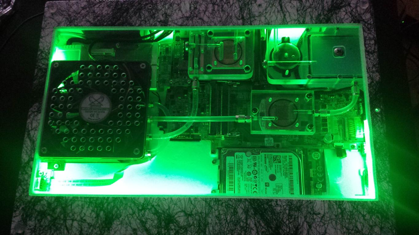

so da heute endlich die schwarze spezial sprüh farbe kam, konnte ich auch endlich los legen mit dem nun finalen look ^^
ich habe heute nur erstmal das untere teil lackiert und werde morgen noch den deckel machen.
auf den bildern kommt es irgendwie nicht so rüber wie es in wirklichkeit ist...
...aber live gefällt es mir bisher einfach top :D

....also ich würde jetzt einfach mal sagen - sei froh dass das mit dem Wassertransferdruck nicht geklappt hat....;-) Und wenn du sagst in realität sieht es noch besser aus als auf den Bildern dann könnte man fast ein klein wenig neidisch werden...;-) Bin echt gespannt wie es zusammengebaut alles aussieht und hoffe einfach mal, dass jetzt nichts mehr schief geht!!!

Schaut sehr interessant aus. Wie wurden die komischen Fäden da drauf gemacht? Tragen diese nicht auf, so das man diese Spürt? Wie haltbar ist das, und muß da noch ein Schutzlack drauf?

also drauf gesprüht wird es fast wie normaler lack.
man kann es fast mit diesen schnüren aus der dose vergleichen die es zu z.b. halloween gibt, nur viel feiner.
je nach dem wie man die dose beim sprühen schüttelt kann man das muster beeinträchtigen.
man spührt es wenn es trocken ist schon ein wenig auf der oberfläsche...
...aber nicht so extrem das es stören würde.
auf der gebrauchsanweisung steht das man wenn es trocken ist klarlack für besseren halt drauf machen soll,
also habe ich 2k klarlack drüber lackiert und es darf nun bis morgen trocken ^^
hier mal die deck teile vorm klarlacken
ich find es so echt besser als die folie ^^
blöd nur das ich es eigentlich so schon von anfang an wollte...aber nuja besser spät als nie :D

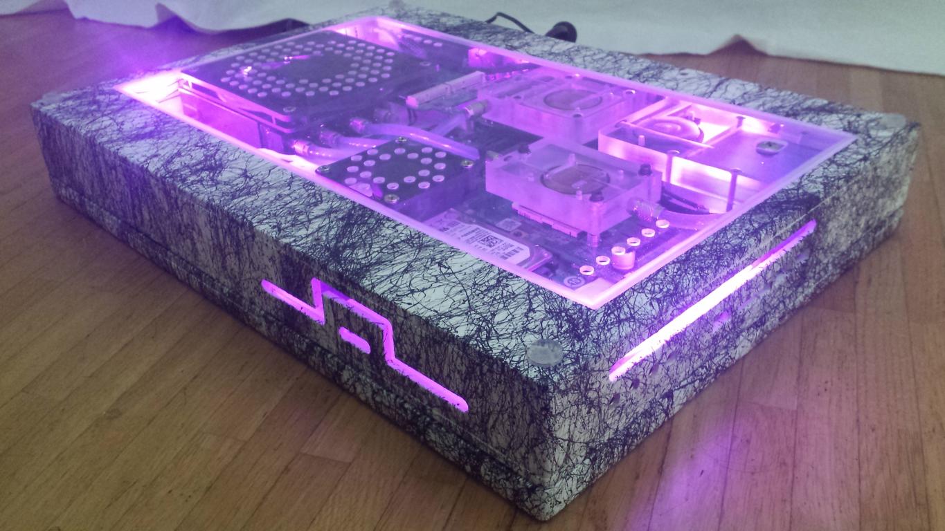

gestern/heute war dann auch endlich der zusammenbau zum ersten mal vollständig abgeschlossen und ich konnte das notebook zum ersten mal komplett in betrieb nehmen...
...und es läuft perfekt :D
ich habe dann auch mal ne knappe std prime laufen lassen und siehe da schon ca 20° weniger als vorher ;)
ich muss nur noch ein paar lüftungslöcher und evtl noch nen kleinen lüfter ein bauen damit noch frische kühle luft ins gehäuse kommt, denn intern wird es gefühlt doch ziemlich warm.
aber das ist das kleinere problem und wird die tage erledigt.
zusätzlich fehlt auch noch der akku der bisher etwas links liegen geblieben ist da ich erstmal fertig werden wollte.
als beläuchtung habe ich mich für LED flex band entschieden und es einmal innen nahezu unsichtbahr ums gehäuse gelegt so das ich per fernbedienung die beläuchtung ändern kann ^^
die kommenden tage gibt es dann auch die ersten finalen pix ohne akku.
deshalb hier schonmal ein kleiner vorgeschmack mit grüner beläuchtung (noch ohne weitere belüftungen) von unten ^^

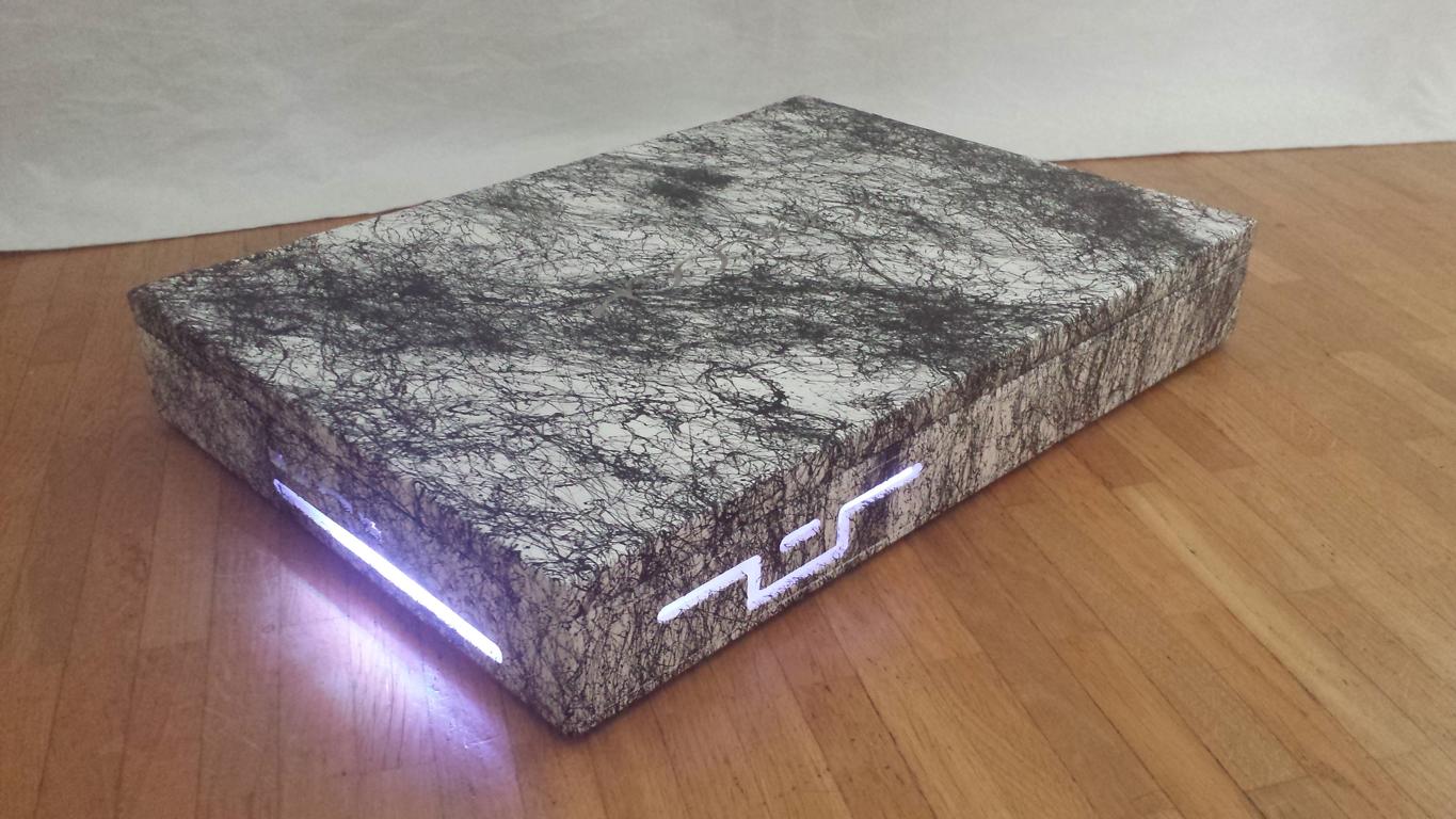

wie bereits angekündigt gibt es hier die ersten (vorab) finalen pics vom notebook (noch ohne akku) ^^
bisher bin ich soweit sehr zufrieden mit dem ergebniss...
