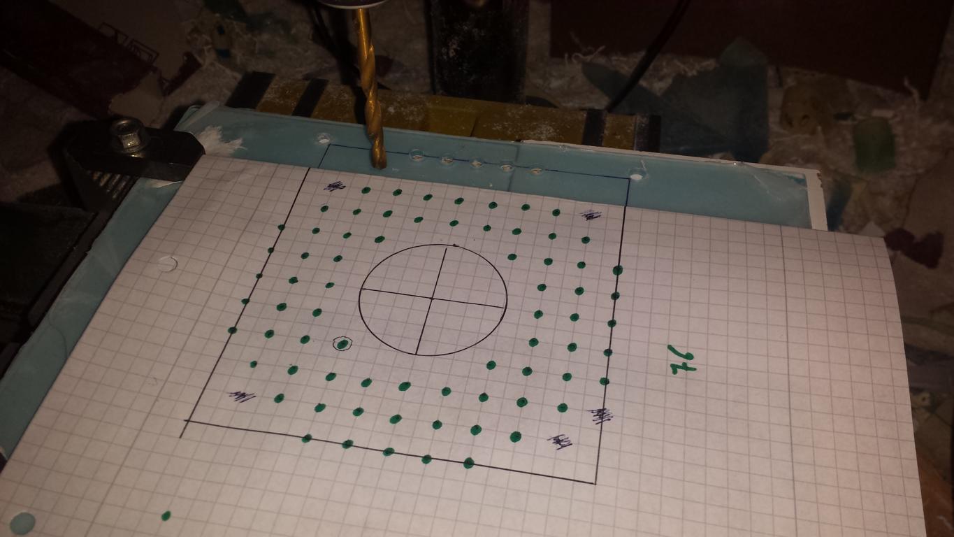

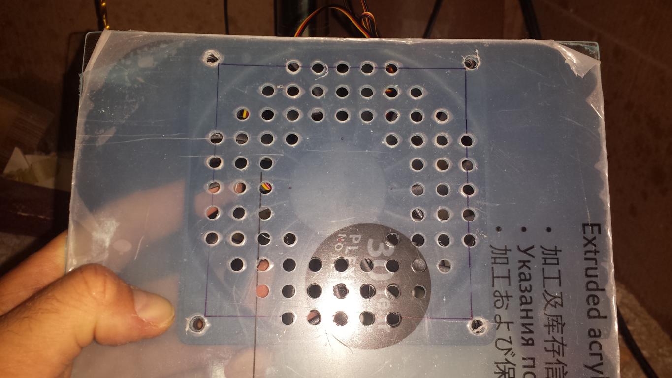

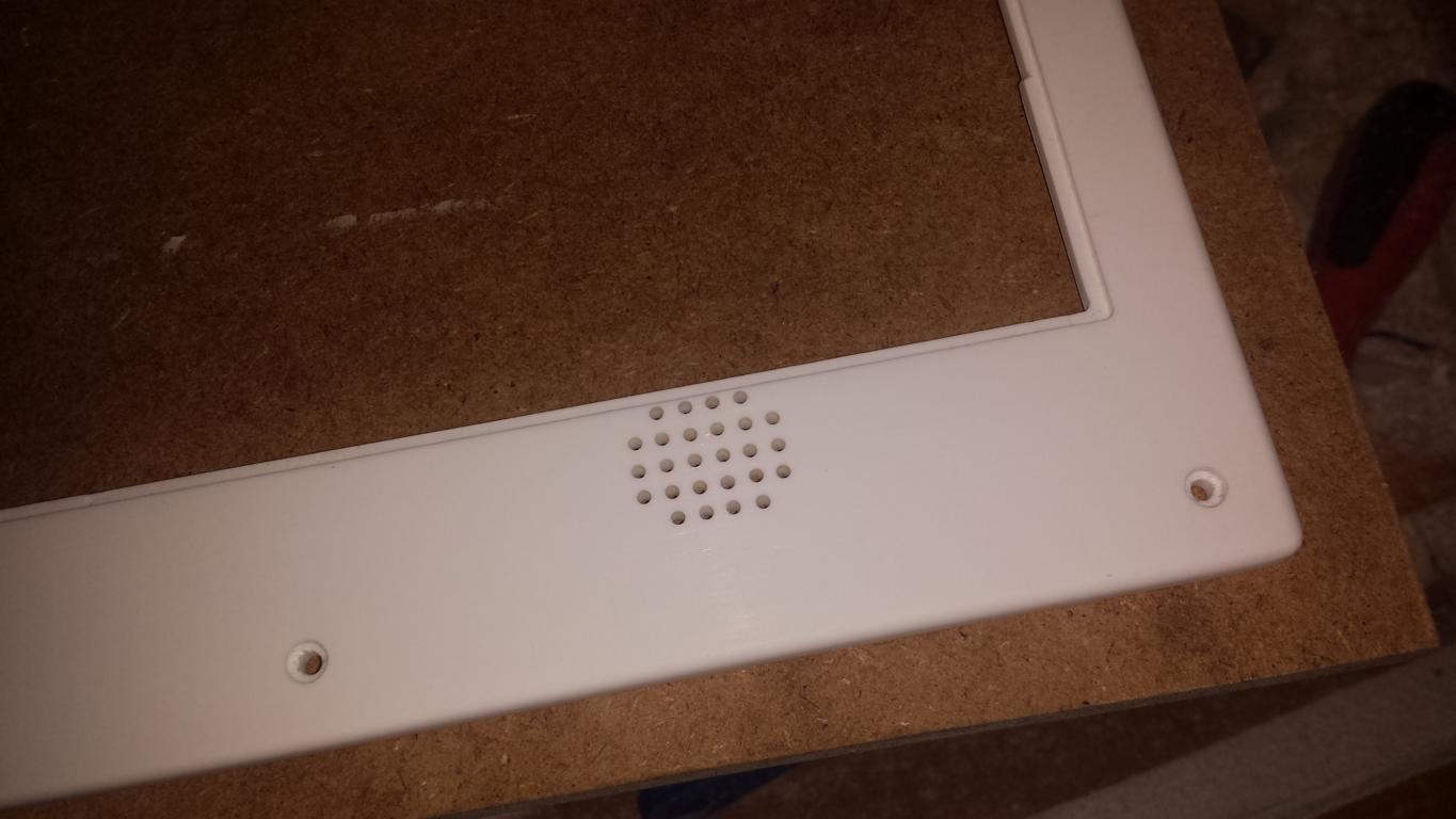

als erstes waren da heute dann die lüfterlöcher an der reihe.
da es eh unten ist wollte ich nichts aufwendiges aber gleichmässiges haben und habe mich daher für folgendes muster entschieden.
und hier dann das fertige ergebniss mit drangehaltenem lüfter

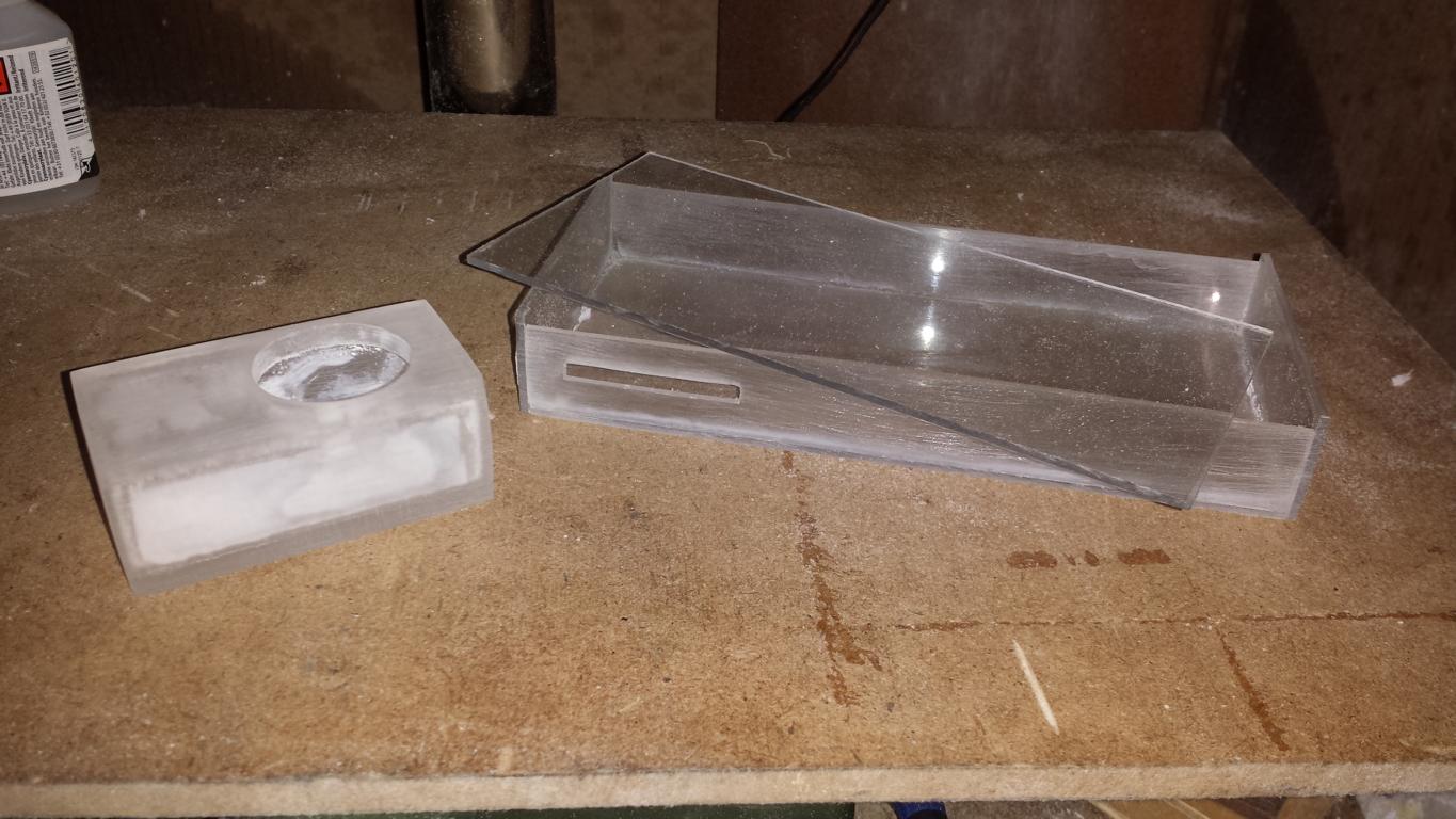

nun waren das subwoofer und aku gehäuse an der reihe.
also alle einzelteile ausschneiden und zusammen kleben.
(wird später noch weiß lackiert)
nun noch plan schleifen und dann sah der subwoofer schonmal probehalber zusammen gelegt so aus.
nun fehlten noch die löcher im boden des gehäuses für den subwoofer
morgen gehts dann ans löten des akkus und dann kann ich die beiden kleinen gehäuse auch in weiß lackieren.

saubere Arbeit!
die Idee mit dem karierten papier finde ich gut ;)
Posts: 12,081
128
Monday, August 4th 2014, 9:28pm
Schaut sauber aus. Ich nehme zum Löcher bohren immer ein Lochblech als Vorlage.
129
Monday, August 4th 2014, 9:54pm
Sieht sauber verarbeitet aus.

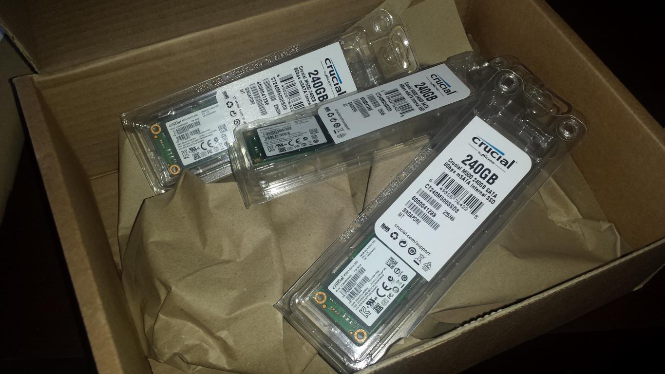

vom ganzen zerstörten habe ich leider keine bilder gemacht da ich selber sehr sauer und den tränen ziemlich nahe war und somit ned dran gedacht hab ;(
aber ich habe mich jetzt das ganze we mit der umplanung beschäftigt und möchte nächstes jahr dann mit nem perfekten notebook mit passendem zubehör mod dabei sein ^^
zumindest kamen heute auch schon meine bestellten 3 x 240 gb Msata ssd´s an für den raid0 controller :D
