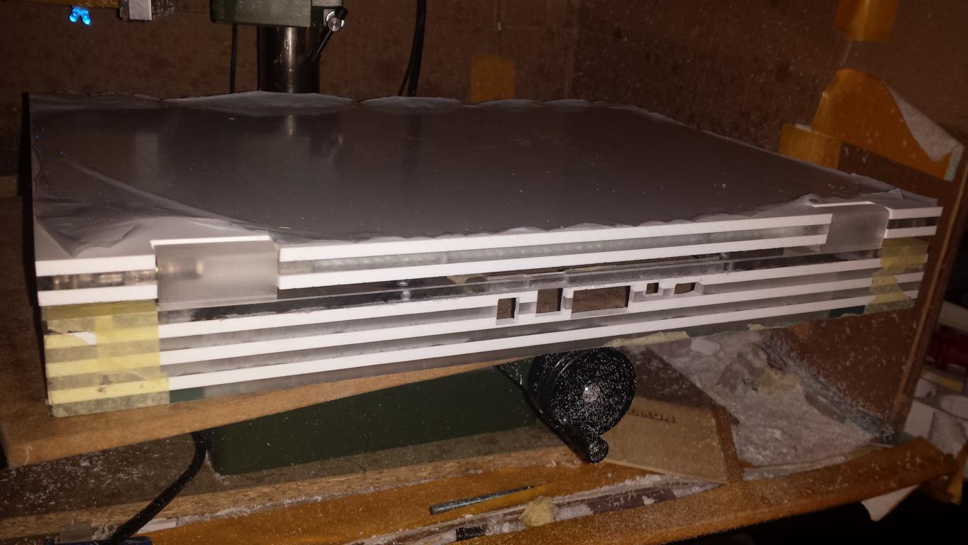

so kleines update...
erstmal noch ein pic was ich beim letzten post vergessen habe ^^

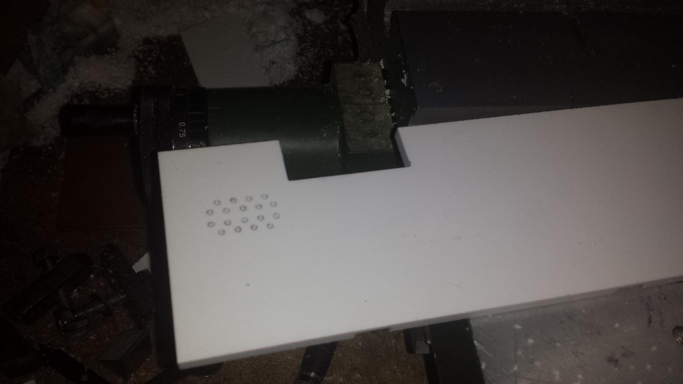

gestern und heute habe ich mich dann mal an die lautsprecher bohrungen und die scharnieren verblendung gewagt.
erstmal die lautsprecher.
alles angezeichnet und dann mit einem 1,5 mm bohrer jeweils links und rechts in einem kleinen muster 18 löcher gebohrt.
und zu guterletzt noch hier der kleine ausschnitt fürs scharnier

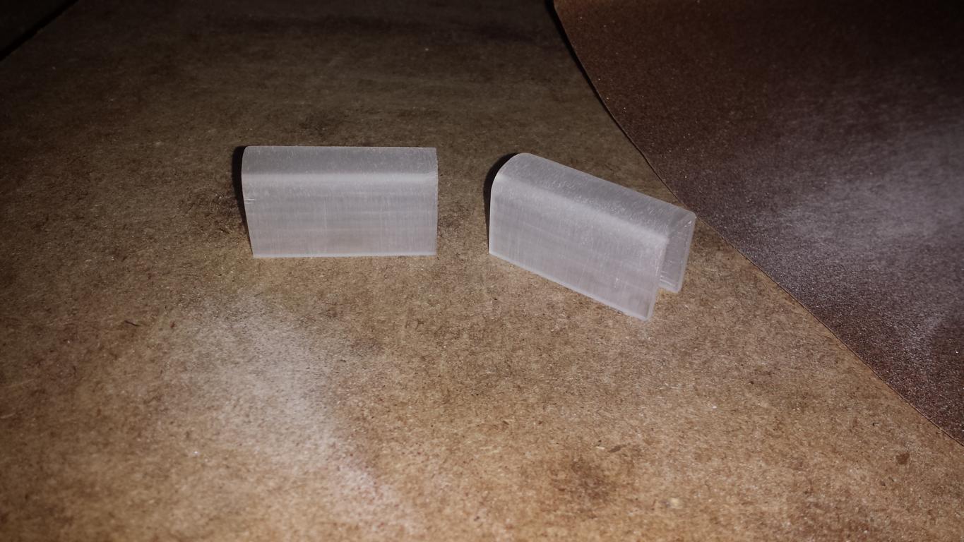

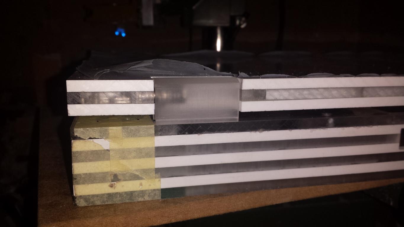

nun ging es an die kompliziertere sache...
die scharnieren abdeckung.

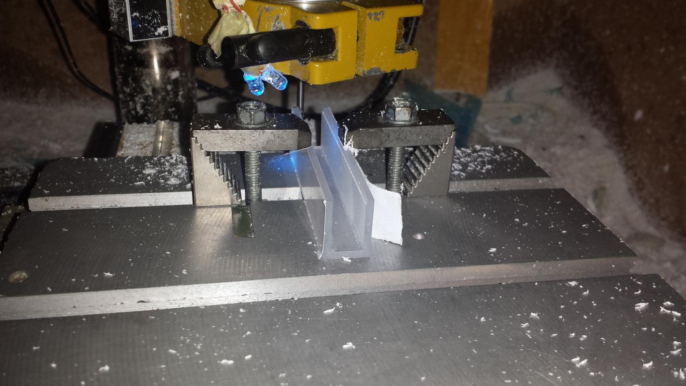

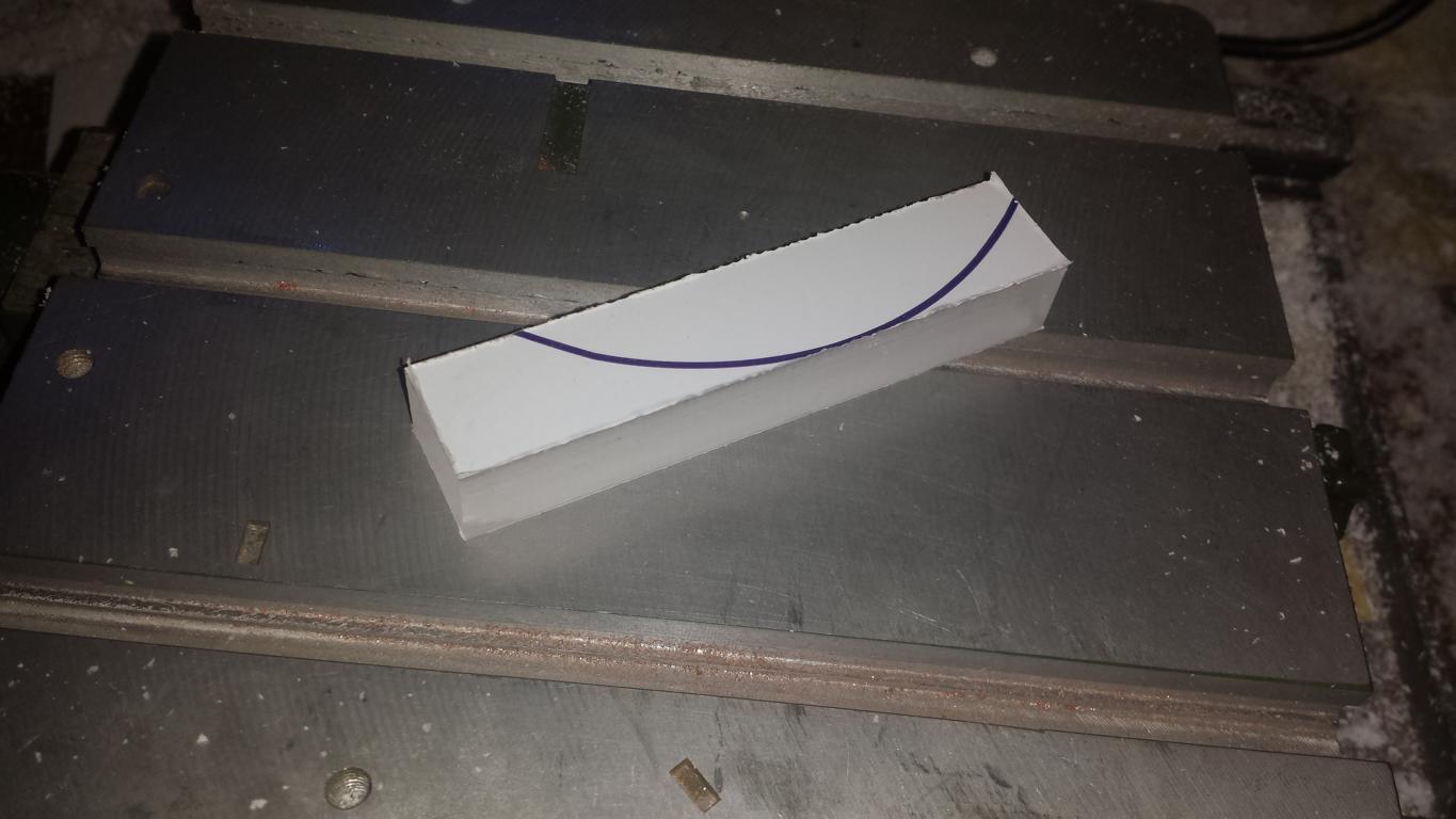

dazu habe ich als erstes von einem 15mm dicken block ein 20mm breites stück abgeschnitten.

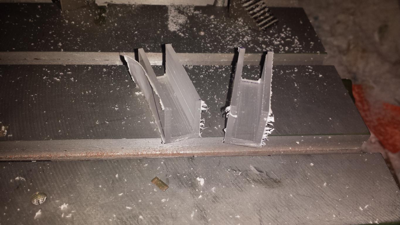

dann rein damit in die fräse und in der nun 20mm tiefen seite genau mittig 10mm breit und 17,5mm tief rausgefräst
jetzt das ganze in 2 teile geschnitten...
...und ordentlich in form gefeilt und geschliffen ^^
dann ein erster test und es passt perfekt :D

wow, ein Plexiglas U-Profil. Sowas seh ich auch zum ersten mal. Freu mich schon riesig das Teil in Live zu sehen !

Die u-Teile schauen fein aus. Hättest auch schichten verkleben können und dann fräsen. :)

nuja nochma schichten kleben und fräsen wollte ich nu wirklich ned...
weil bei dem plexi ist es echt mühsam zu fräsen da man dann schmieren und kühlen muss das nix klebt.
bei dem dickeren klappt das leichter und reibungslos...
und mir gefällts so auch besser :D

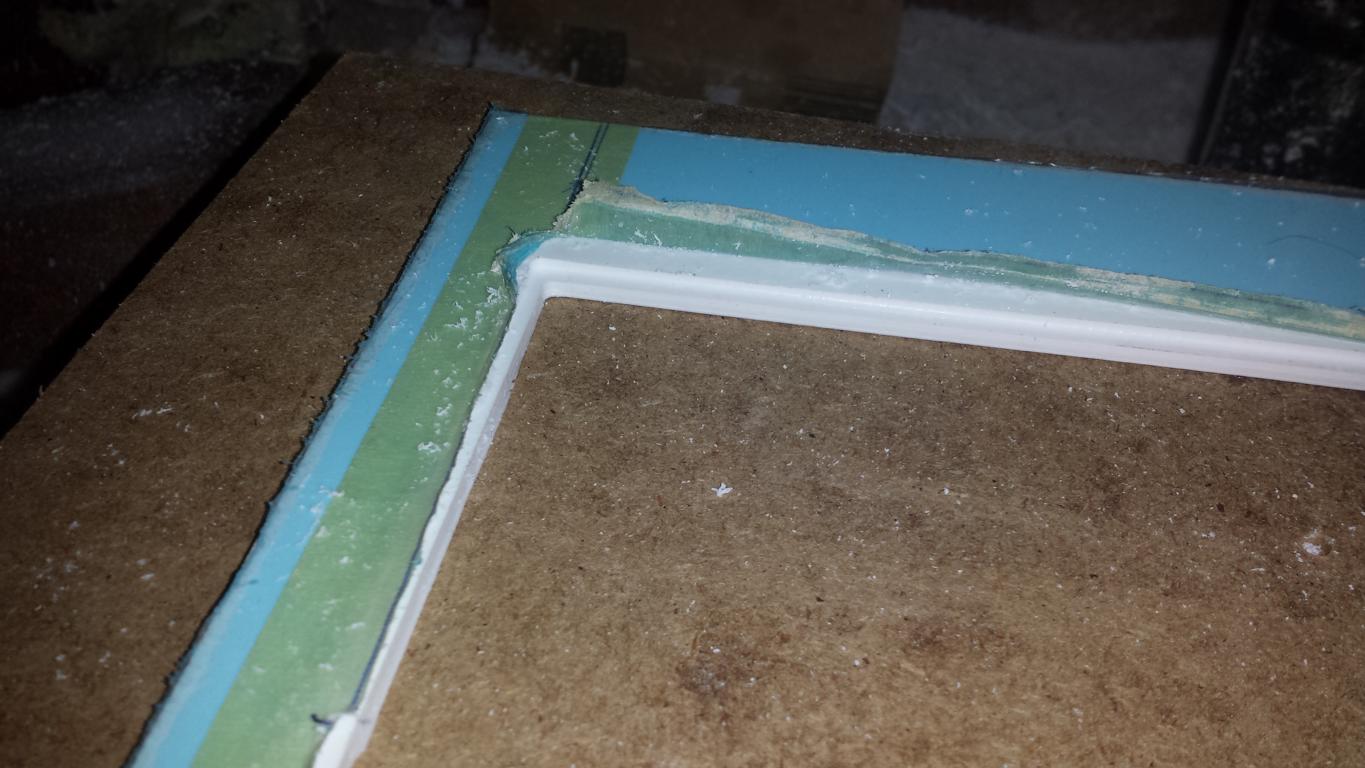

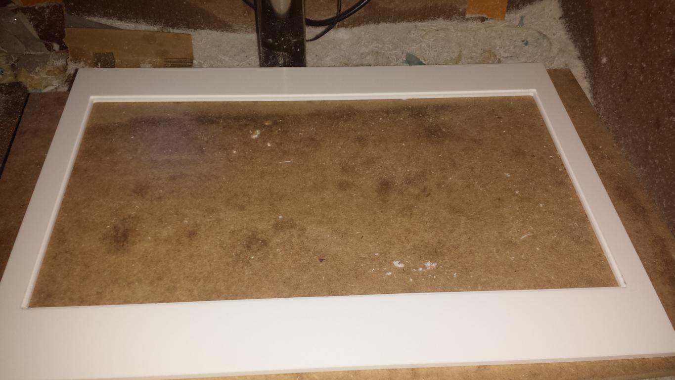

sooo dann mal zu dem boden ^^
gestern und heute habe ich mich soweit an die untere seite begeben.

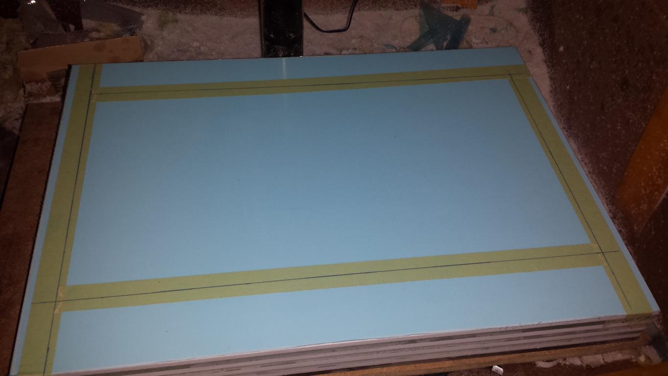

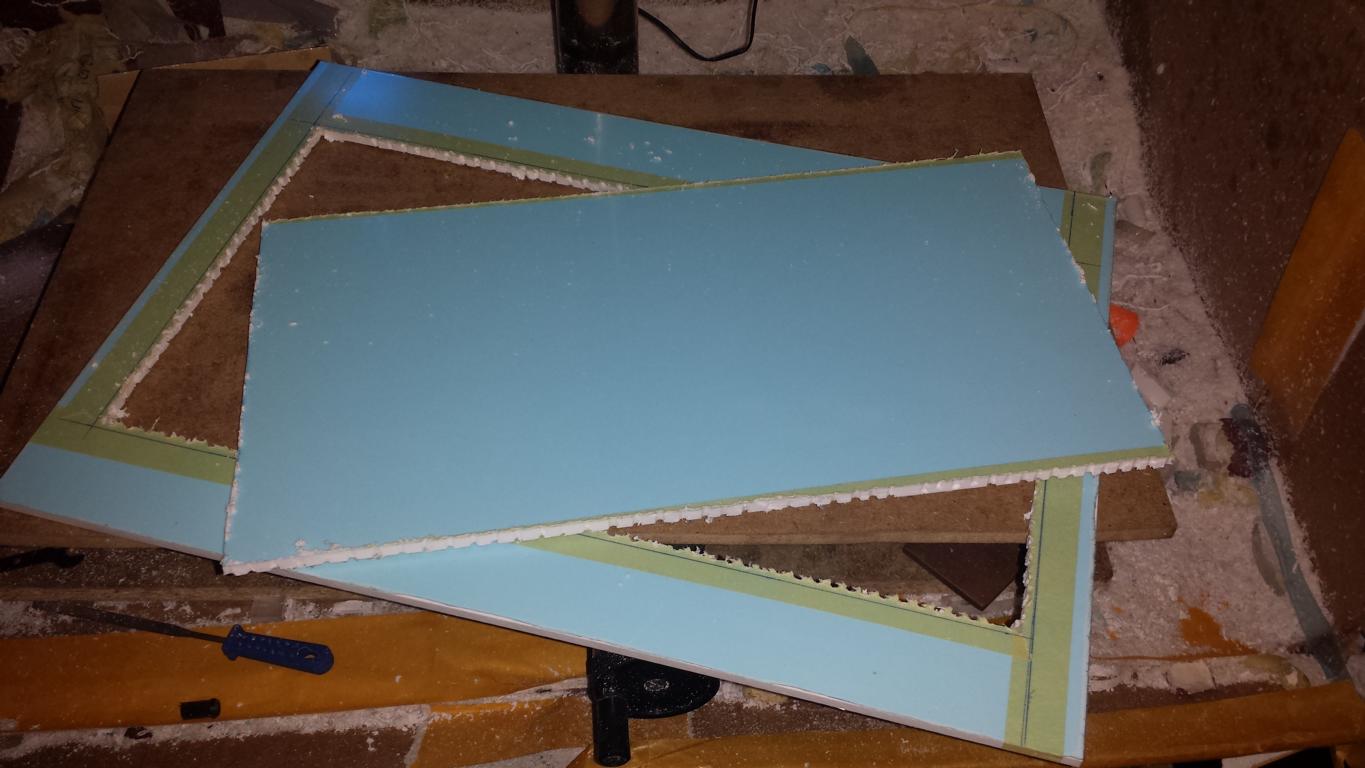

als erstes habe ich mal das riesen sichtfenster angezeichnet.
danach kam der grobe ausschnitt dran.

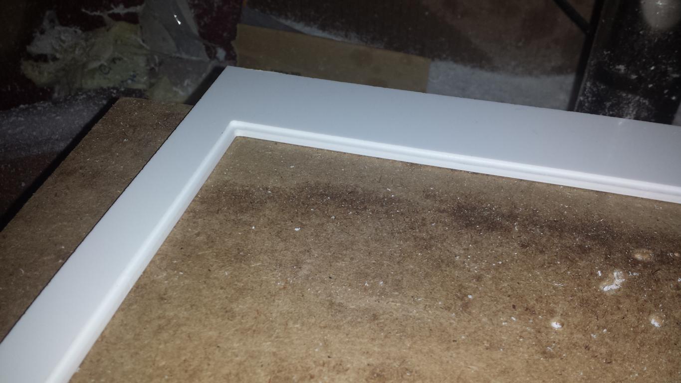

da das sichtfenster nur 2mm dick ist musste erstmal ein vertiefungsrand her.
nach so ca. 1,5 - 2 std fräsen und immer wieder umspannen sah das ganze dann schonmal so aus.

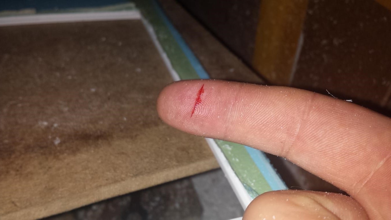

dann beim sauber machen erstma wieder an den scharfen kannten geschnitten...
...als modder lebt man schon gefährlich 8|
wir riskieren da dauernd unser leben :rofl: :rofl: :rofl: :D

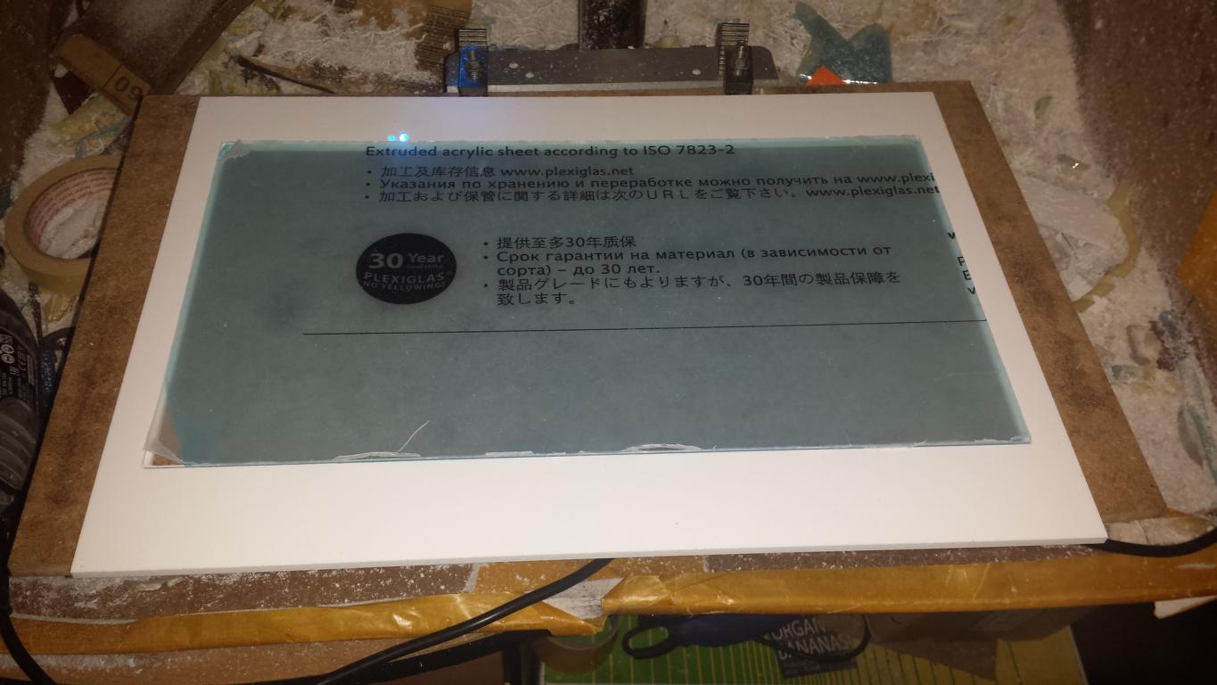

nach dem säubern sah es dann so aus.
jetzt war die ätzendste arbeit dran...
das fenster passgenau ausschneiden.
also wieder ca 1 std feilen und schleifen bis es dann endlich perfekt passt ^^
jetzt kamen noch die bohrungen für die schrauben in den boden und soweit ist es schon fast fertig :D
jetzt kann ich endlich die tage solangsam mit dem finalen kleinkram anfangen ^^

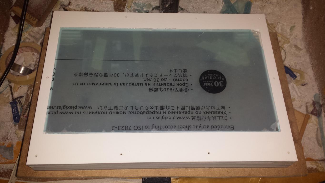

Aber wenn am blöder das sichfenster Plexi nur 2mm hat, läufst du da nicht Gefahr das du es eindrückst?

Das mit dem sichtfenster und 2mm geht leider echt ned anders weil sonst der 12mm dicke Lüfter ned mehr paßt.
Aber das geht schon.
Bisher waren alle meine fenster nur 2mm...
Also muss ich ein bissl vorsichtig sein...
Aber denke das sollte man bei ner mobilen wakü eh sein ^^

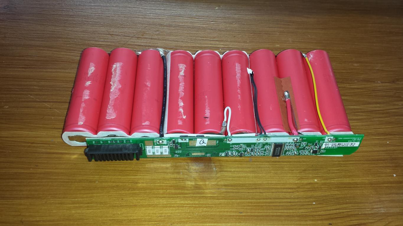

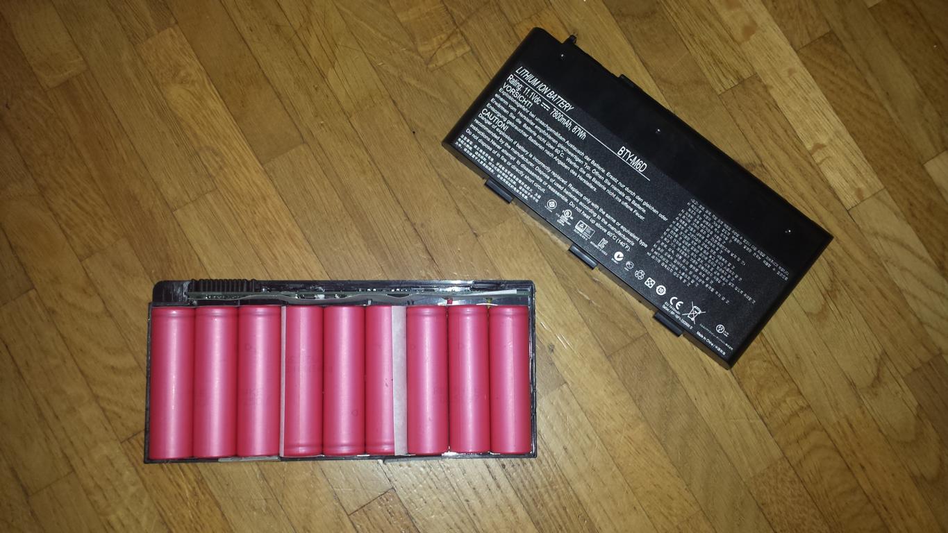

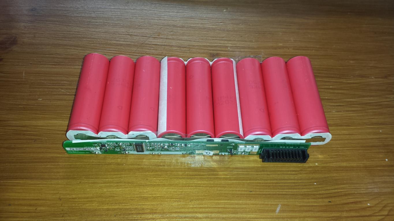

da ich heute leider nicht wirklich laut modden kann, habe ich mir mal den akku genauer angeschaut ^^
erstmal ganz vorsichtig mit dem kutter rund herum eingeschnitten und langsam geöffnet.
danach habe ich mit einem plastik spachtel die eingekleppten akkus ganz vorsichtig gelöst und alles aus dem gehäuse entfernt.
da ja der akku im neuen gehäuse wegen den radis nicht mehr an seine alte position passt werde ich den anschluss (orange markiert) auslöten und per kabel 0,75mm² ca 8 cm verlängern.
da ich dafür erstmal die platine von den akkus lösen muss um besser dran zu kommen möchte ich die akkuzellen natürlich solange auslöten.
dazu sind 4 kabel nötig (blau markiert)
jetzt meine frage da ich noch nie an nem akku mit nem elektro lötkolben gelötet habe.
kann da irgendwas passieren, oder muss ich da etwas besonders beachten?
und meint ihr die 0,75mm² sollten reichen oder soll ich lieber 1,0mm² nehmen?

Mit dem Löten kenne ich mich nicht so aus...0,75 müsste aber eigentlich reichen. Vor allem, weil du ja nie wirklich die volle Leistung vom Akku ziehst.

Also ich habe schonmal Akkus gelötet und es gab keine Probleme dabei
320°C und rann an das Teil ^^
Der Leitungsquerschnitt ist meiner Ansicht nach völlig ausreichend

aber bitte den Lötkolben nicht Stundenlange auf den Kontakten ablegen ;)
falls du neue Akkus lötest die Lötstelle etwas anschreifen dann hält das Lötzinn besser

nene an den akkus selber löte ich ja nicht.
nur an den kabeln die daran hängen.
wollte nur wissen ob da nichts mit kurzschluss etc passieren kann wenn ich mim lötkolben daran bin

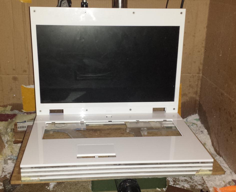

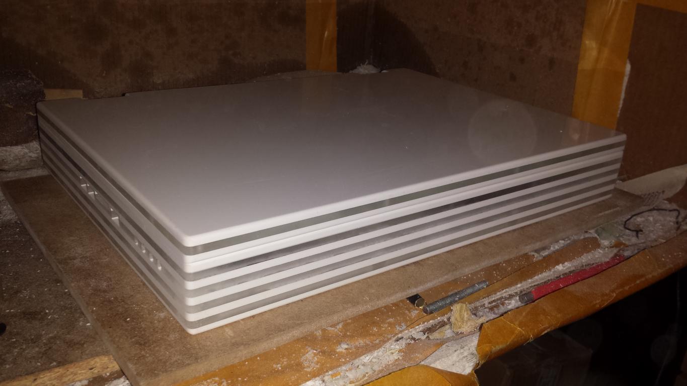

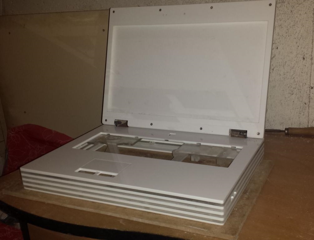

so habe jetzt die letzten beiden tage damit verbracht das komplette notebook rund herum plan zu schleifen.
eine ganz schön anstrengende sauerei 8|
aber grob geschliffen ist alles plan und auch die rand rundungen von ca 5 mm radius sind komplett dran ^^
kurz davor war es auch endlich soweit.
das grund gehäuse wurde zum ersten mal komplett zusammen gebaut.
ich bin so happy das dabei schonmal alles perfekt passt und sitzt.
sogar der bildschirm lässt sich problemlos öffnen und schliessen ^^
hier mal geöffnet.
und hier geschlossen.
jetzt fehlt morgen noch der feine rundum schliff mit 400er schleifpapier und dann kann es am we wenn das wetter besser ist ans klarlack lackieren gehen.
