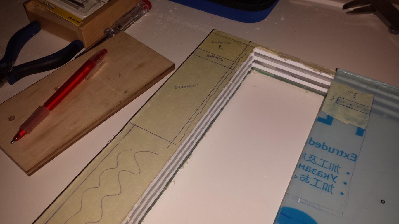

da ich nun alle genaueren maße mm genau entnehmen konnte ging es als erstes los mit der planung der lautsprecher und dem überschuss am gehäuse der noch weg musste
also ging es ans vorbohren und raus sägen
und nun die vertiefungen für die lautsprecher

nun ging es erstmal so eine woche ans dauer schleifen...
mir sind im warsten sinne des wortes die arme abgefallen 8|
aber dafür ist innen alles matt und glatt :D

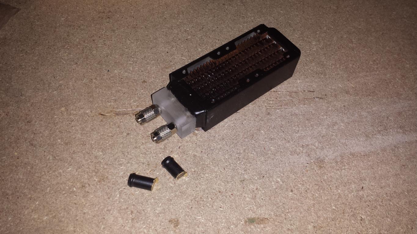

und hier nochmal ein kleines abschlussbild von den radis mit neu eingeklebter anschluss halterung mit passenden gewinden.
dieses wird natürlich auch noch passend nach lackiert

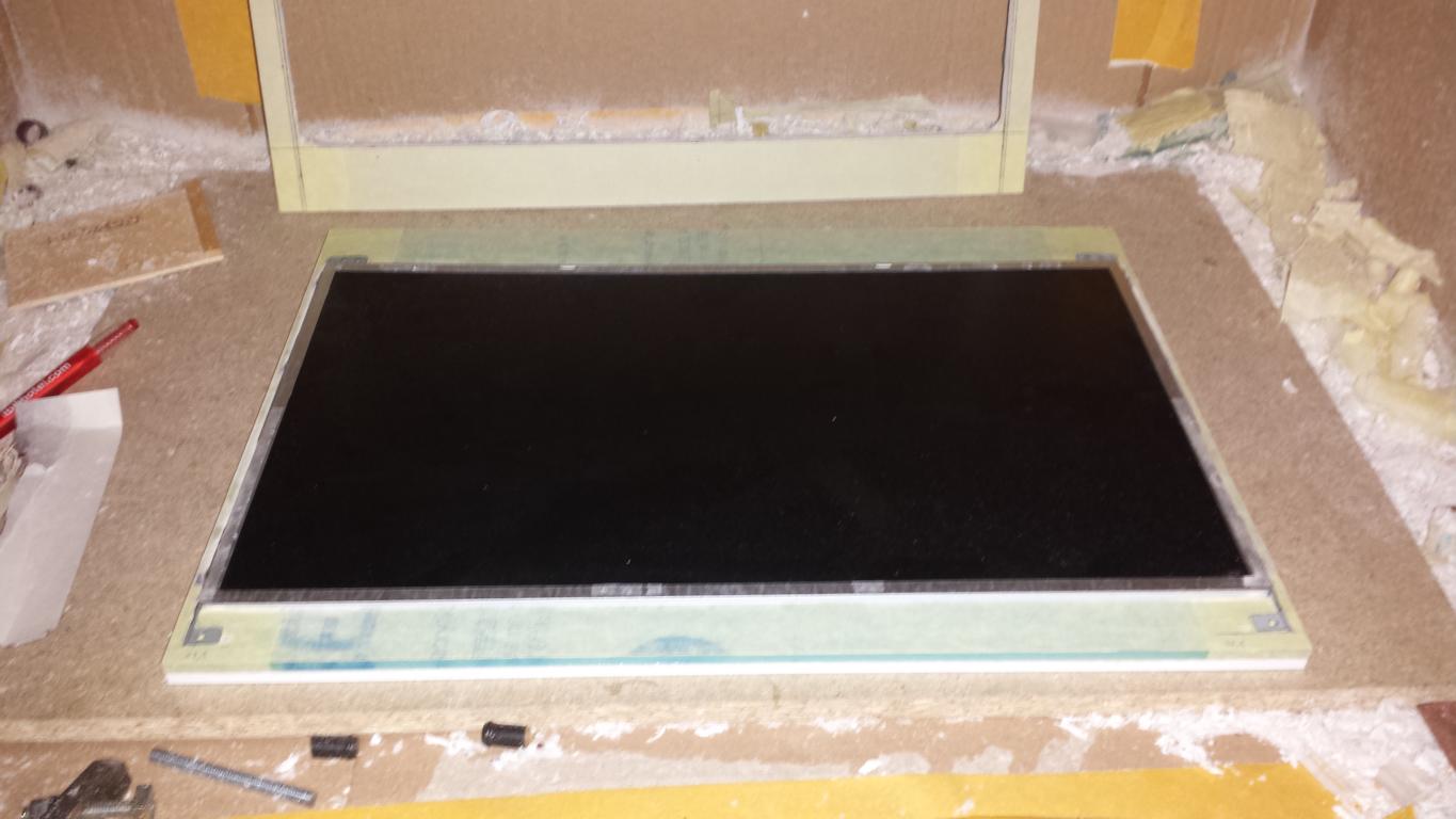

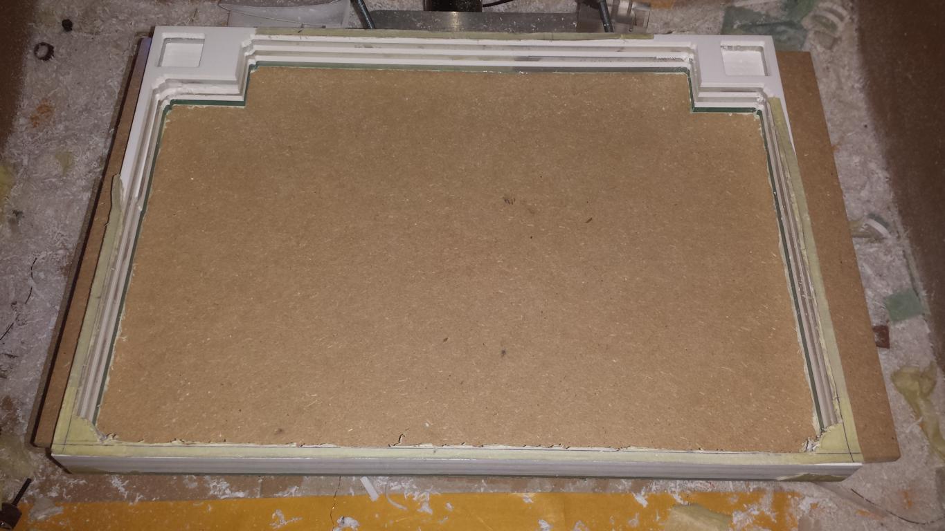

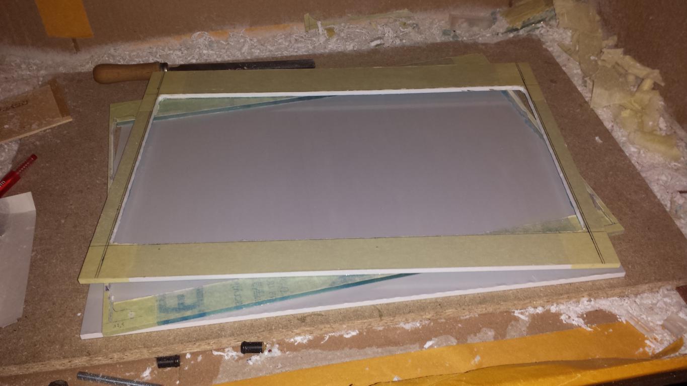

heute habe ich mich da der bildschirm rahmen noch trocket schon mal ans innere ausschneiden der motherbord halterung gemacht um das motherboard ein wenig niedriger zu bekommen und damit ich wenn ich die tastatur später abnehme noch an die andere seite hin komme wo auch 2 ram bänke etc sind.
angezeichnet und grob ausgeschnitten
und dann endlich nach einigen nachbesserungen und ca 2 std feilen und polieren sah das ganze dann so aus und das motherboard past perfekt rein.

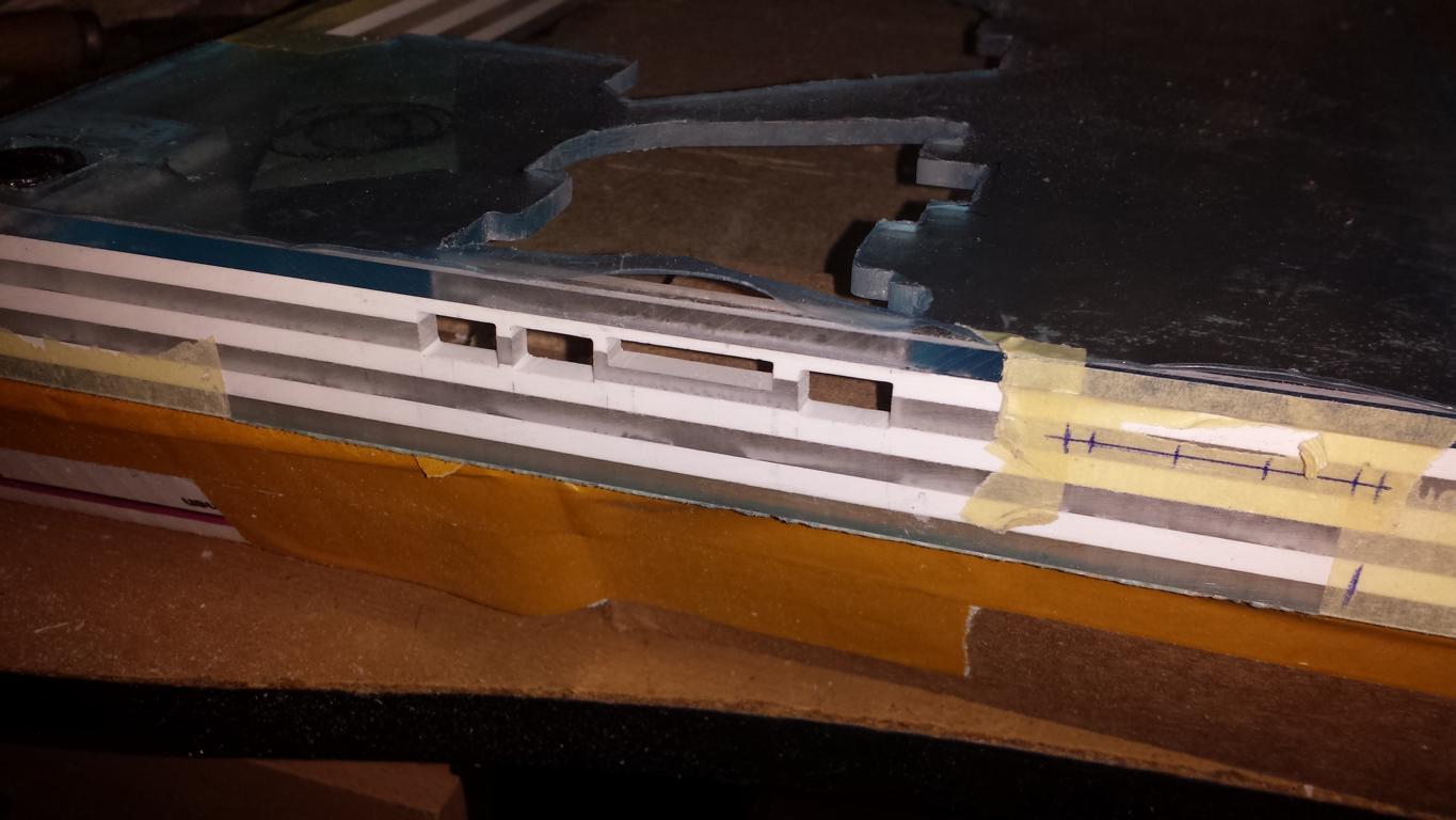

jetzt fehlen nur noch die aussparungen für die seiten anschlüsse und dann kann das motherboard theoretisch an seinen platz ^^

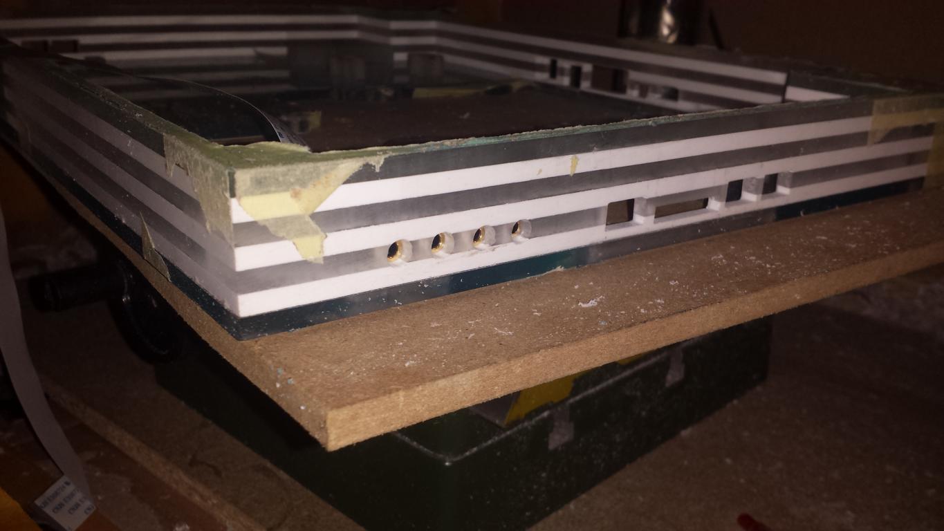

die letzten tage habe ich mich mit der fissel arbeit an den anschlüssen rum geschlagen... (und wieder jede menge kleinkram gemacht)
was eine fummel arbeit wenn man darauf achten muss das hinten und seitlich anschlüsse auf dem motherboard sind.
aber ich bin soweit recht zufrieden vom ergebniss.
das einzige ist nur der normale monitor anschluss...
da der bissl zurück liegt und es anders ned gepasst hat werde ich da noch ne kleine blende einfügen.

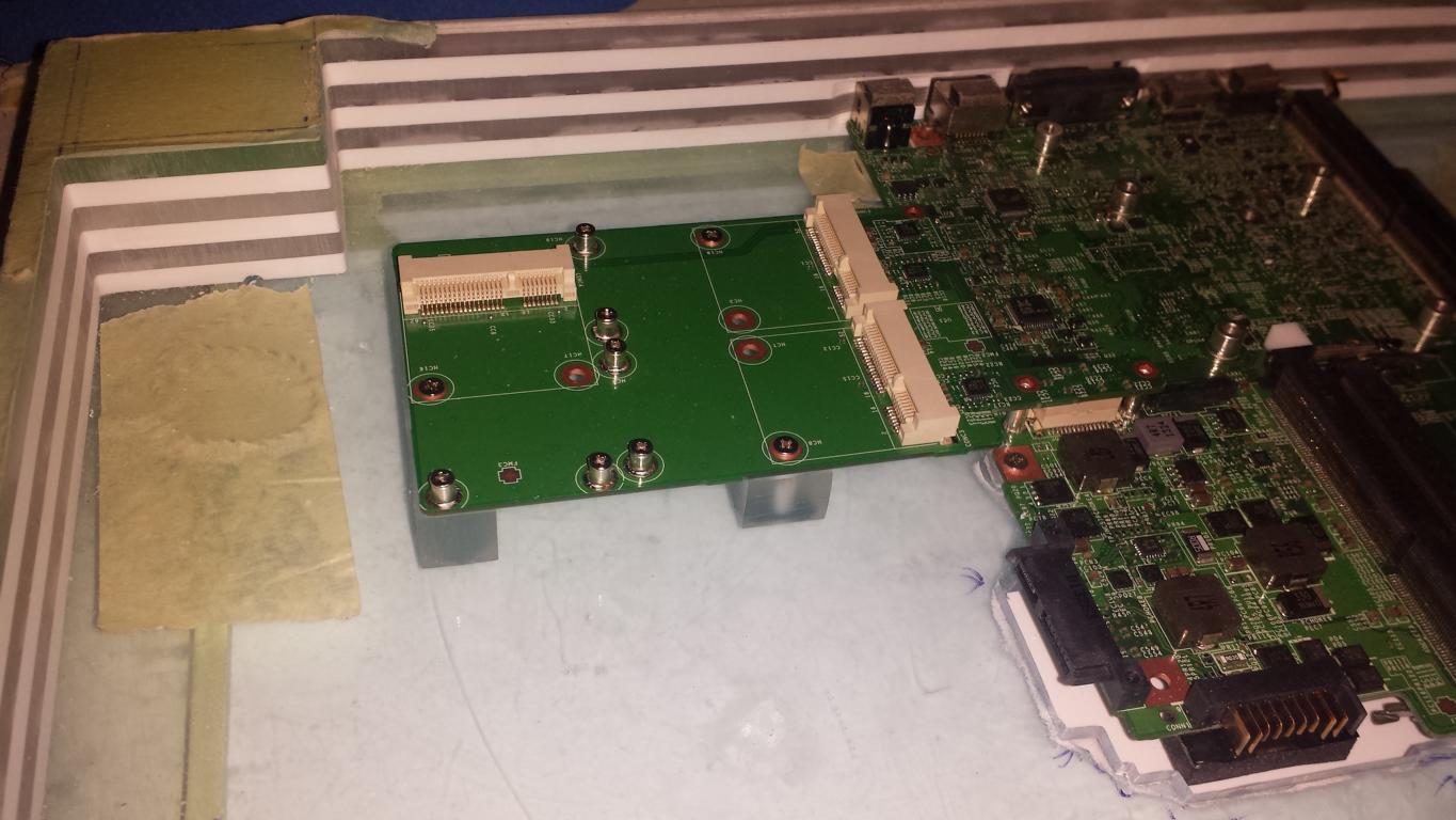

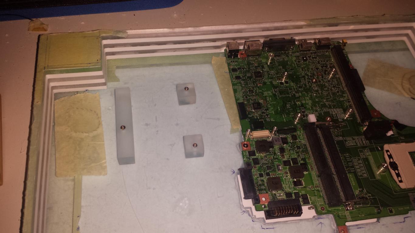

da ich nun endlich das motherboard einbauen kann, mussten kleine abstandhalter von 2 mm her.
also habe ich mir für das board welche aus 2 mm plexi geschnitten...
...und diese dann mit nem super industrie sekundenkleber eingeklebt
da ich nun kleine M 2,5 gewinde für die schrauben brauchte, war ich froh das ein kumpel noch ein altes defektes notebook im keller hatte was ich ausschlachten und mir diese kleinen gewinde halterungen raus bauen konnte
dann hies es löcher bohren und rein kleben
kurz mit ein paar schrauben getestet...
...und es hält ^^
da ich nun auch schon dabei war habe ich zu dem noch die halterung für den msata Raid controller gemacht und auch eingeklebt
dann wieder alles zum testen zusammen gebaut...
...und es passt :D

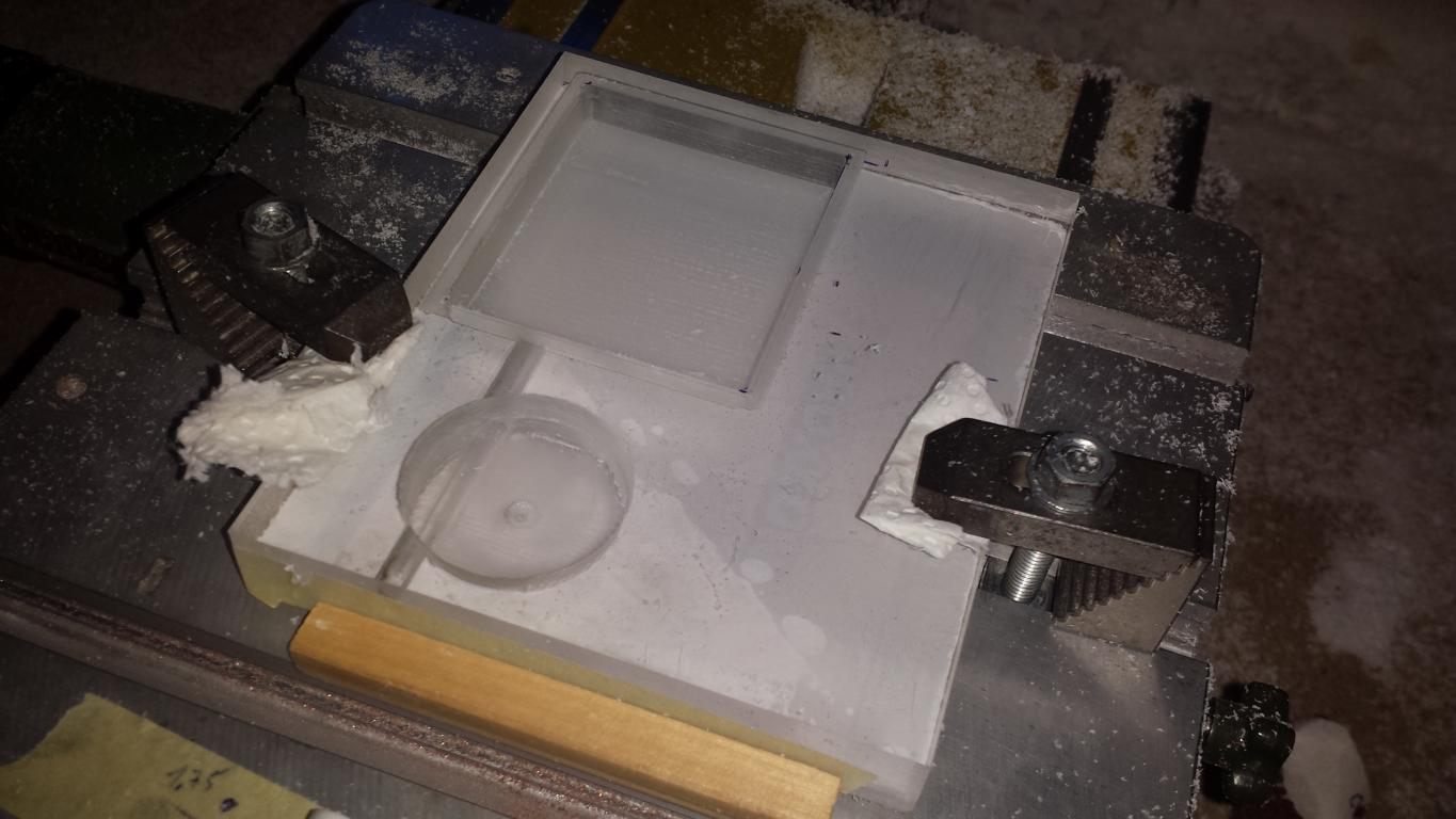

da der tank aus 2 teilen besteht habe ich mich erstmal an das fräsen des ersten kleineren einfacheren teils gewagt
nun ging es an den schweren teil.
da ich für die pumpe einen runden exakten ausschnitt brauche, habe ich eine lochsäge an die bohrmaschiene geschraubt, diese eingespannt und vorsichtig 8,5 mm tief gebohrt
nun noch den rest weg gefräst...
...und passt perfekt :D
als nächstes war dann die erste bohrung an der reihe.
also alles gut eingespannt und langsam gebohrt.
