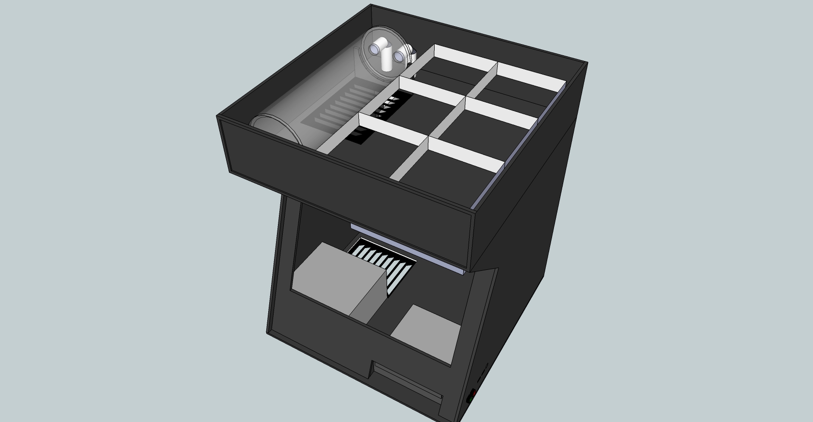

Update... :)
Habe grade mal versucht, einen AGB auf das Case zu frickeln... schaut mal nicht schlecht aus von der Idee her:
Monday, November 25th 2013, 7:38am
Das Conzept schaut ja schon mal interessant aus. Was die Temperatur des TFT angeht ist diese zu vernachlässigen.
Aber ins Top des Cases würde ich dennoch lüftungsschlitze machen das die warme Luft raus kann. In den Boden natürlich auch welche für die Frischluft.

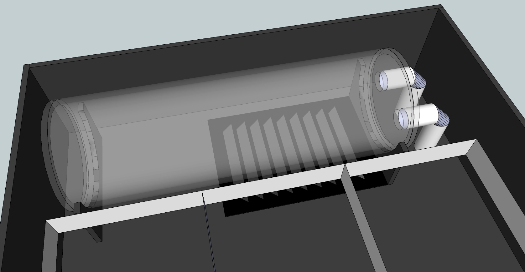

Tuesday, November 26th 2013, 8:59am
Hmm... Also in der zweiten Hälfte des Aufbaus oben will ich den Radiator reinpacken 2x3 12mm-Lüfter auf einem Kupferkühlkörper, durch welchen das erhitzte Wasser in mehreren Bahnen gepumpt werden soll. Hab ich mal angedacht (Wobei man beachten muss, dass ich vom Kühlerbau nicht die geringste Ahnung habe.. :D).
Dann könnte ich höchstens seitlich Lüftungsschlitze machen, denn die warme Luft unter'm AGB raus abzuführen ist nich so prickelnd, sonst wird das abgekühlte Wasser glei wieder warm... und unter'm Radi/Kühlkörper raus is auch doof...^^
Vorschläge?
Posts: 4,816
Tuesday, November 26th 2013, 9:28am
Ach - wenn du den AGB aus Acrylglas machst, dann leitet er so gut wie keine Wärme - da brauchst du keine Sorgen haben.
Ich würde aufjedenfall in den Deckel Lüftungsschlitze machen, alleine schon weil du damit einen Wärmestau unterm Deckel vermeidest.

Ja, dann ist alles klar.. dann kommt der AGB auf stelzen (10mm) und darunter die Wärmeabfuhr in den Deckel... easy mode. :)

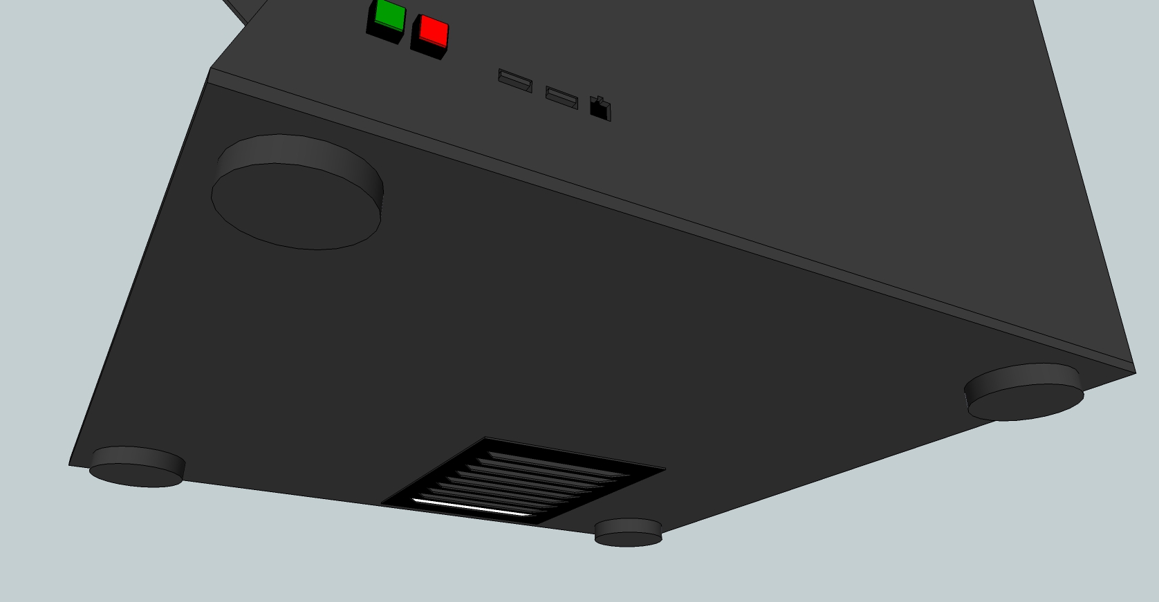

Tuesday, November 26th 2013, 10:47pm
Hällo! Update!
Jetzt neu im Modell:
- Lüftungsgitter oben & unten
- Stelzen/Tragekonstruktion AGB
- Wireframe, wo später der Radi hin soll
- Füße (Für die Fetischisten unter uns!)
Bilder:
Coming soon:
- Pumpe
- Falls einer von euch ne Idee hat wie, der Radi (Woher nehm ich Kühlkörper & Lüfter? Selbst modeln? *ächz*)
~ Incendor

Edit: Zum Thema Radi selbstbau - schau gerne mal beim Schrotti vorbei. Kleiner Lupo oder Mopped Kühler können ne sehr günstige Basis sein. ;)
Incendor
  • "Incendor" started this thread
Posts: 113
Date of registration: Nov 24th 2013
Location: Süddeutschland
Thursday, November 28th 2013, 5:38pm
Ne ich meine nicht selbst bauen, sondern eher für's 3D-Modell... weil hier ein paar dutzend Kühlrippen modellieren find ch jetzt nich so geil ;D Aber die Idee mit Mopedkühler ist geil!^^
