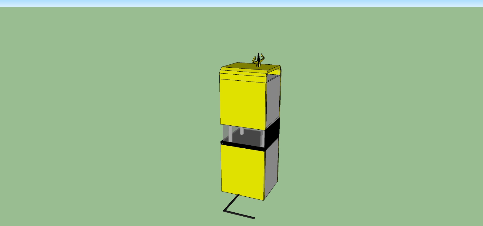

Erster Cascon
Ich Habe die Idee einen Casecon für meinen alten Pc zu Bauen und zwar so, das ich Zu einem späteren Zeitpunkt die Hadwore ohne probleme Austauschen kann
Der plan sieht Folgendermaßen aus:
eine eckige Bodenplatte aus metall mit jewals einer 25 mm Gewindestange
an jeder ecke und verschiedene ebenen(aus lochblech) mit löchern an den
seiten wo die gewindestangen mit einer UNTER und einer Mutter ÜBER dem
blech befestigt werden, sodass die ebenen höhenverstellbar sind und ein schönes Gehäuse drumherum(möglichts Kostengünstig) außerdem sollten die proportionen stimmen, den das ganze soll nur 50cm hoch sein :wacko: :D
Modder1999 has attached the following image:
Posts: 4,818
Saturday, November 23rd 2013, 3:18pm
Nochmal - herzlich willkommen! Der Plan sieht schon mal sehr cool aus. Poste mal ein paar weitere Ansichten von dem, was du vor hast.
Freu mich schon auf weiteren Fortschritt!

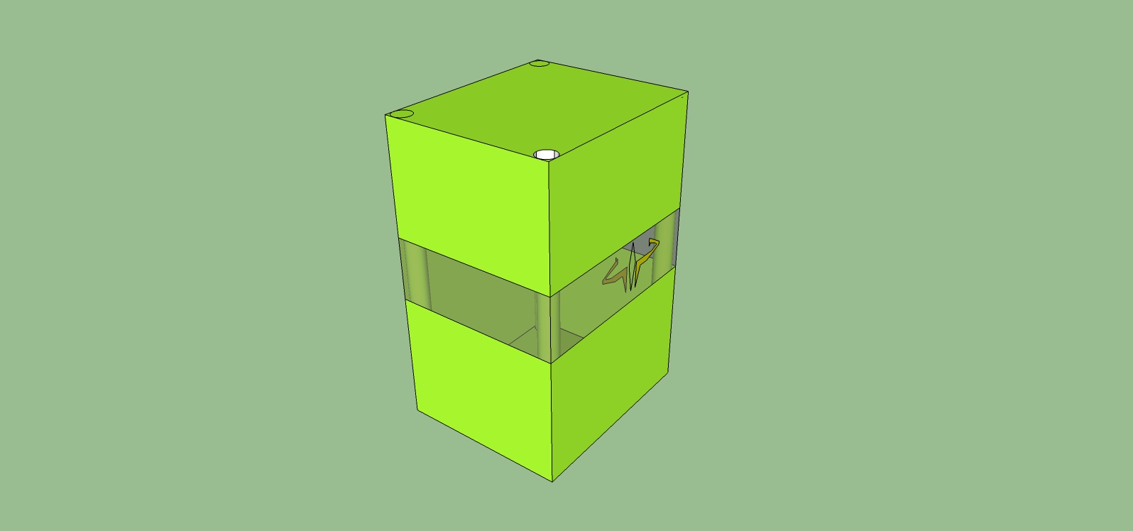

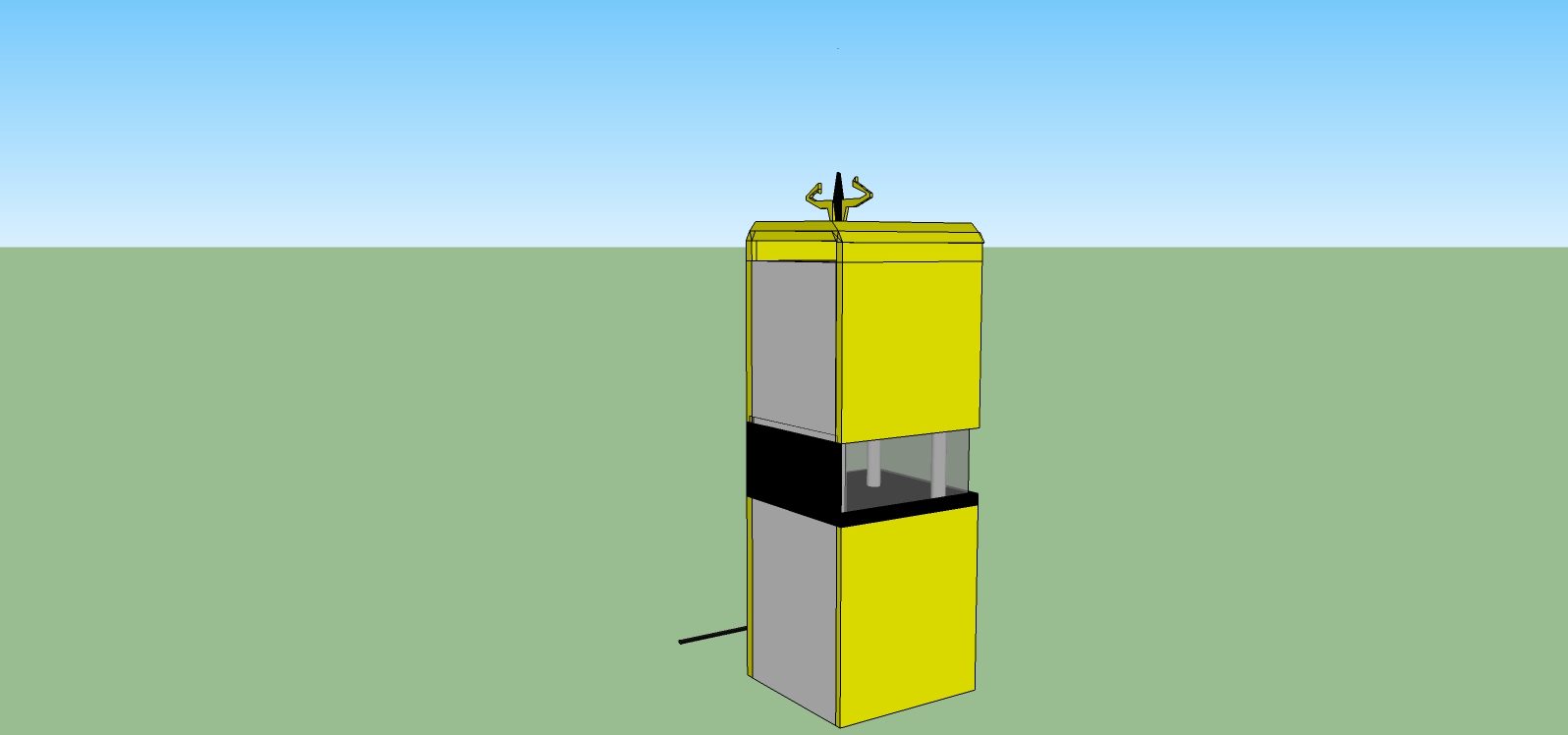

Hier sind ein par weitere Bilder
Modder1999 has attached the following images:
Saturday, November 23rd 2013, 5:31pm
Kannst du uns bisschen mehr zu der Aufteilung deiner Hardware in der oberen und unteren Hälfte erzählen. Wenn es nur 50cm hoch ist solltest du es auch breiter machen da du sonst kein normales Mainboard unterbringst.

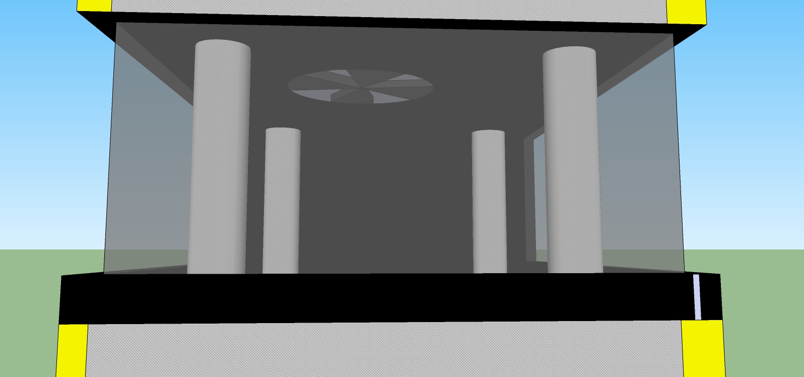

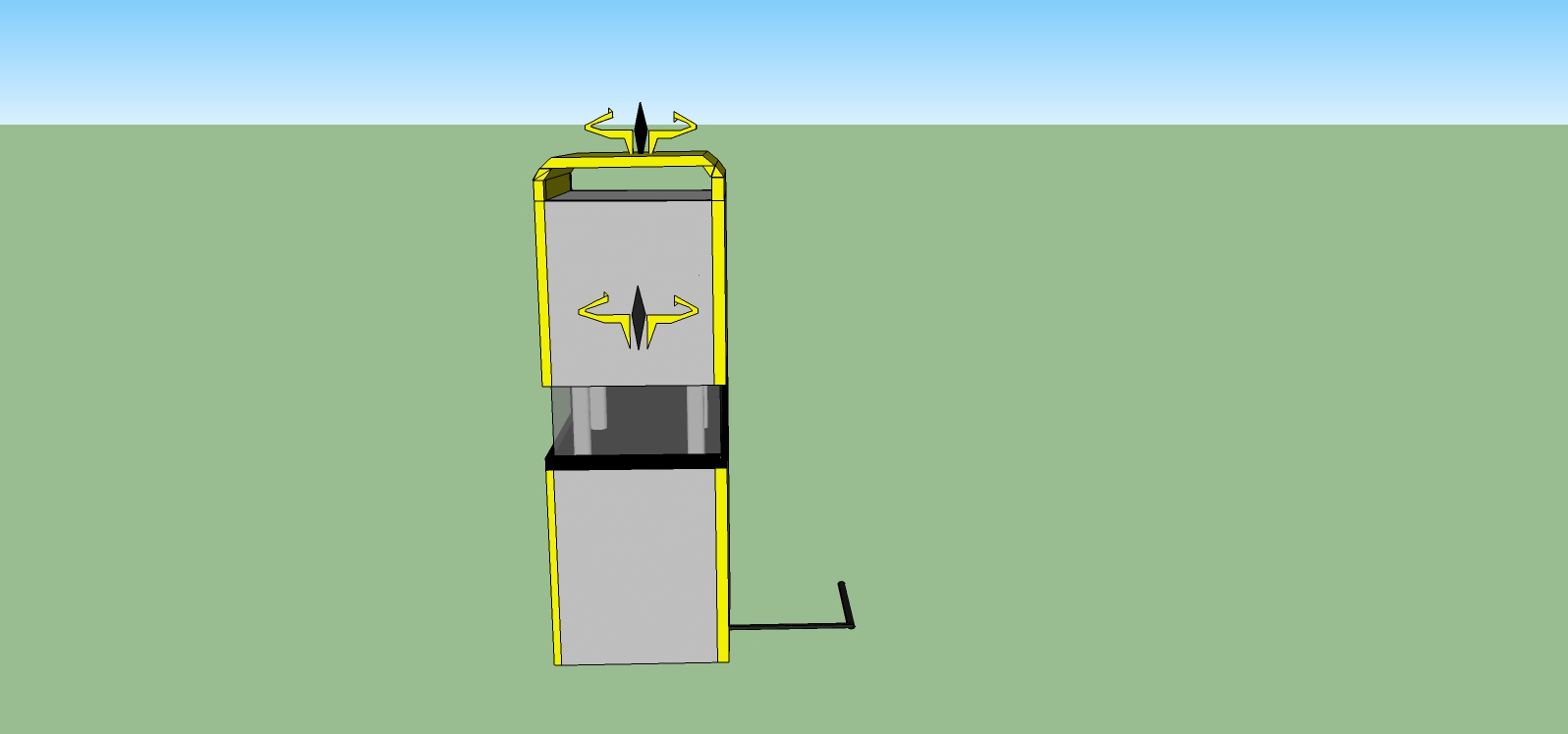

Es Gibt ein paar änderungen:
der Casecon ist jetzt 70 cm Hoch und das Gehäuse Wird aus acryl/plexi Bestehen.
Hier ist eine Einkaufsliste, falls Verbesserungen nötig sind, bitte Posten :)
und wenn ihr weitere Ideen habt auch :)
-40cm tiefe,35cm Breite und 70cm Hohe Acryl scheiben (4stk.)
-40*35cm Lochbleche (3stk. für alle 3 Etagen wo die Hadware Drauf kommt( unten: Netzteil,Mitte: Mainboard mit Graka usw. ,Oben: Laufwerke, Festplatte))
-40*35cm Acryl Platten(boden und Decke/l )
- 4stk. 70cm Lange Gewindestanngen( 20mm Durchmesser)
-8 Muttern (die jewals eine Unter und eine Über Die lochbleche kommen(um die bleche der einzelnen Komponenten zu halten))
-Schlüsseltaster
Auf dem Bild im Anhang Stimmen die Propertionen Schon Mehr, ist zwar nicht so Detailreich... aber aud die schnelle :)
innen drinnen sollten die Drei LochBleche mit der Hadware sein
Das Dach aus dem Ersten Entwurf Soll natürlich Beibehalten Werden!

Posts: 12,073
Saturday, November 23rd 2013, 8:36pm
Hier auch nochmal von mir ein Willkommen auf WMI.
Das Projekt schaut sehr interessant aus. Hast du auch noch eine Ansicht wo man das Innenleben ohne Deckel sieht. Will mal das mit den Lochblechböden sehen.
Wie dick soll das Lochblech werden, nicht das du ein zu dünnes nimmst und das dann recht wabbelig ist?
Saturday, November 23rd 2013, 9:31pm
Wenn du 3 höhenverstellbare Ebenen hast, dann reichen dir 8 Mutter nicht bei 4 Stangen. Wenn du wie beschrieben auch eine Kontermutteroben auf das Belch machen möchtst, brauchst du nochmals mehr.

Saturday, November 23rd 2013, 9:49pm
Sorry, ich meine 8 Muttern Pro Blech
@paladin:
kann ich leider nicht, da ich In dem Modell die Drei
Ebenen Nicht Nachgebildet Habe(da ich nicht sogut mit SketchUp umgehen
kann und nicht weiß,wie ich die Bleche in Das gehäuse Zeichnen Kann)
Es wäre nett, wenn jemand, aus dem Forum, der Besser als ich Mit
Sketchup Umgehen Kann Meine Version Nachbilden Könnte und auch
Überarbeiten Würde :)
Die Bleche sollen auf ca. 17 cm, 34 und 51 cm Liegen :pillepalle:

Zur dicke des Lochblechs kann ich leider nichts sagen, da mein Vater dieses Besorgen wird, ich schätze so 1-2 mm oder so :)
Posts: 12,073
Saturday, November 23rd 2013, 10:48pm
Hoffentlich hängt das dann nicht durch. Zur not mach es rundum 1cm von den Abmessungen beim ausschneiden breiter und kante es dann im 90 grad winkel nach unten, dadurch wird es stabiler.

Monday, November 25th 2013, 6:02pm
Ich habe mir gerade die Zeichnung angeschaut. Ich hoffe du verwendest da nicht wirklich Riffelblech.
Was soll eigentlich die Fugur darstellen? Schaut aus wie ein Muskelmann.
