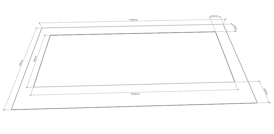

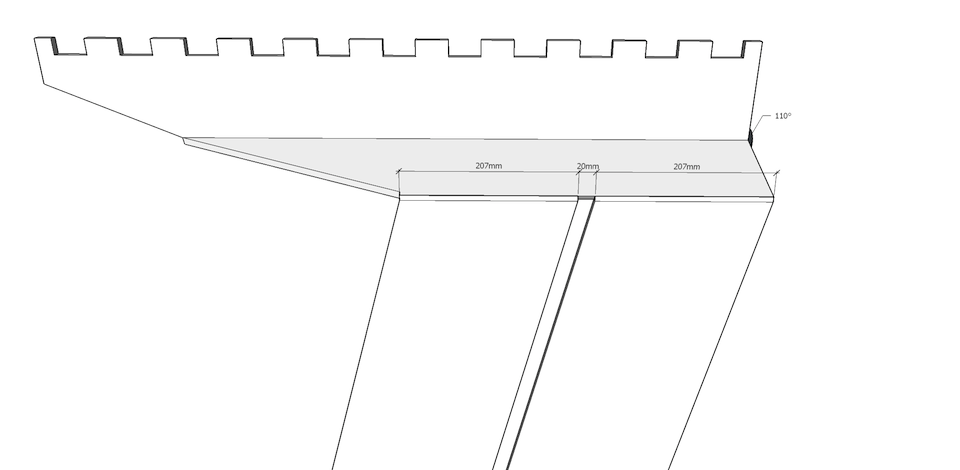

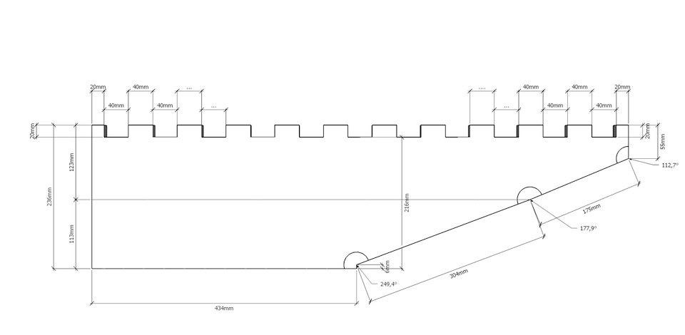

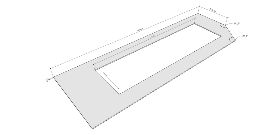

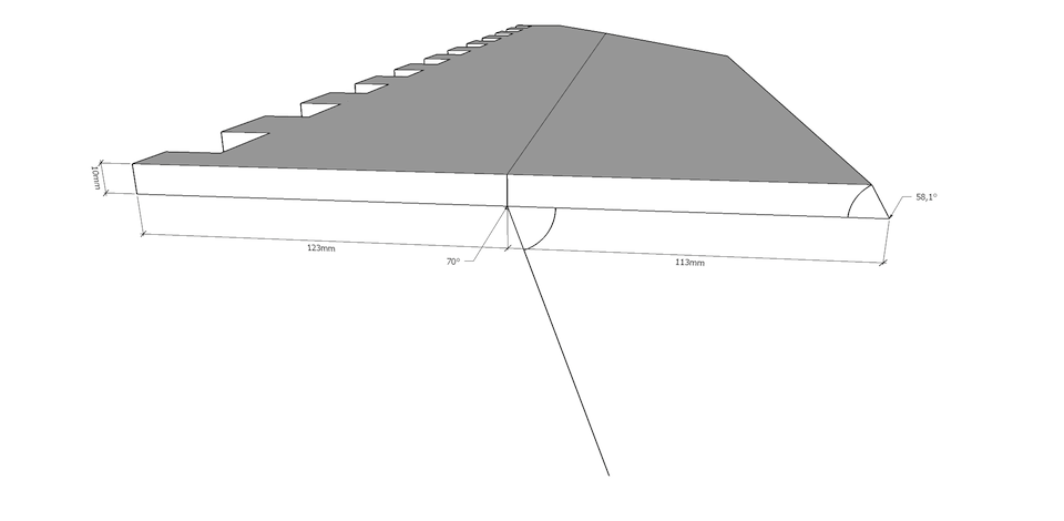

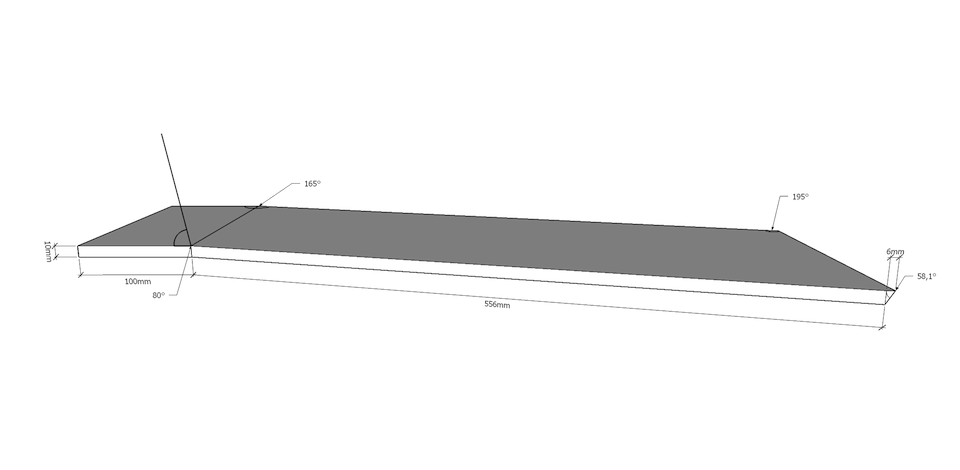

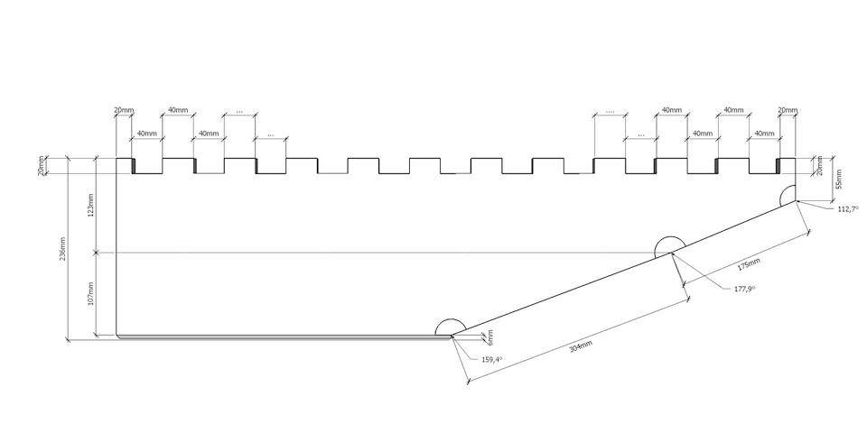

Nach langer Zeit habe ich auch mal wieder ein Update für euch aber nur mit Zeichnungen. Ein Update über den Baufortschritt geht es hoffentlich in den nächsten Tagen von mir.
Aber wieder zurück zu den Zeichnungen. Wollte als erstes mir das Stahlblech (gilt bis 10mm) nur bei meinem Opa über die Firma besorgen und da dann zuschneiden, mit der Flex o.ä.. Hiervon wurde mir schnell abgeraten da ich Tage brauchen würde die ganzen Teile so herzustellen und auch Kompromisse eingehen müsste. Mein Opa wird also nun die Teile Lasern lassen, und dann werde ich mit einem Mitarbeiter von Ihm die Teile schweißen und ggf. an der ein oder anderen Stelle noch die Flex ansetzen.
Um es nun Lasern zu können bzw. so einfach wie möglich später zu machen habe ich manche Teile zusammengesetzt oder getrennt sowie die ein oder andere abgeschrägte Kante gerade gelassen.
Habe nach meinem Wordpress Update die Berechtigungen falsch gesetzt und kann nun wieder mal keine Bilder uploaden, also gibt es paar Bilder als Anhang.
Damit die Teile später auch so aussehen wie ich es will, habe ich auch alles schön bemaßt.
Das Teil ist die "Tischaufnahme", in die die Bretter gesteckt werden und unten die Füße angeschweißt werden (siehe späteres Bild).
Auch nicht zu vergessen den Kantwinkel angeben, da ich hier aus 2 Teilen eines gemacht habe.
Eigentlich das gleiche Teil wie oben nur für die Gegenüberliegende Seite (zum Vergleich)
Hier ist einer der vier Tischbeine die an die Tischaufnahmen geschweißt werden zu sehen. Auch wieder mit allen wichtigen Maßangabe und Winkeln.
Hier wie oben schon erwähnt die Skizze / Zeichnung wie die Teile später zusammengeschweißt werden.
Die Abdeckung / Halterung für die Radiatoren, welche ich lieber mit einem Muster "verziert" hätte aber dachte, man sieht es nicht und der Radiator wird eh schon von mehreren Streben geblockt, dann muss ich das nicht auch bei den Lüftern machen.
Und als letztes noch die Tischplatte, zu der es glaube ich nicht viel zu sagen gibt. Hoffe nur, dass ich die später auch in mein Auto bekomme, sonst muss ich mir ein größeres mieten oder mal in der Familie schauen wer mehr verdient und ein größeres Auto hat ;)
Und ich weiß, handgemacht ist besser / schöner aber ich habe derzeit nicht die Zeit mich paar Tage hinzusetzten und alles zu flexen. Es wird später ja noch mit Rost veredelt und und dann mit Klarlack versiegelt, was auch wohl das ein oder andere WE verschlingen wird.
