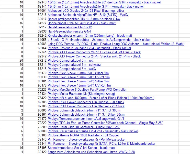

Gestern habe ich mich mal im Onlinshop von Aquatuning rum getrieben.
2 Stunden hats gedauert dann war die erste Bestellung fertig.
Das ist dabei raus gekommen
Ware ist schon raus sollte Morgen oder Freitag kommen.
Vielen Dank schon mal an Aquatuning für die Unterstützung bei dem Projekt.
