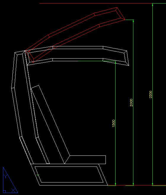

Jetzt ist mit noch nen Kleiner Plaungsfehler aufgefallen
Geplant war das der Überrollbügel wo der Monitorhalter dran ist, fest mit dem Rückenteil verschweißt ist.
Damit ich aber an die Schalter die im Überrollbügel sind dran komme muss dieser zwischen 1,4 und 1,5m über dem Boden sein.
Da ich kein Lilliputaner bin und nicht in den Chair krabbeln will muss ich nun den Ganzen Bügel auch ein wenig hoch fahren.
Der Weg beträgt ca 8 cm. Sollte allso machbar sein
Hier der geänderte Entwurf

Fleissig!
Steigst du nicht seitlich da rein, wie in ein Auto? Dann ist die Höhe ja fast egal.

@ george: Ne von vorne. Weil ja rechs und links die Armlehnen mit Maus und Tastur nach oben geklappt sind.
