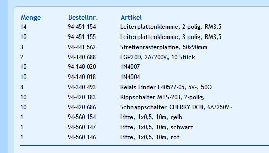

Sodala Matze hat mir mal bei der Elektrik geholfen.
Verschiedene Sachen für den Mod und auf Halde.
Bestellung is Raus.

Pollin. :D
Wenn das für die Steuerung der Monitorbewegung ist, dann bin ich extreeeeeem gespannt. :D

@ George: wird ne. Wechselschaltung. So das ich nur die Leitungen zum Motor hab inklusive endschalter/öffner.

89
Tuesday, November 26th 2013, 9:36am
Aber wie willst du mit der einfachen Wechselschaltung die Bewegungsfunktion der Monitore realisieren? Wenn deine Winkelgeschwindigkeit am Drehpunkt zwischen den Monitoren konstant ist, dann hängt die Geschwindigkeit der Bewegung entlang der Achsen trigonometrisch zusammen. Oder hängst du einfach im Endschalter und bei Freigabe fährst du wieder rein? Dann hast du einfach nur eine stotternde Bewegung^^
90
Tuesday, November 26th 2013, 12:06pm
Ganz einfach wie bei der Kransteuerung.
Wenn der grade ist fährst Du die erst nach außen bis endanschlag. Dann den mittleren raus und die äußeren klappen. Dann die äußeren wieder nach innen fahren bist endanschlag(rechts und Links am mittleren Monitor befestigt) :thumbsup:
91
Tuesday, November 26th 2013, 12:13pm
Hört sich aufwendig an. Ich dachte zu Anfang das alle Bewegungen synchron laufen. Also gleichzeitig klappen, nach außen fahren und der mittlere tft vor.
Posts: 4,816
92
Tuesday, November 26th 2013, 12:19pm
Naja das ist die einfachste Möglichkeit überhaupt. Die Endanschläge mit an die Relais - dann alles zeitlich in Reihe. Also mir persönlcih fällt keine einfachere Möglichkeit grad ein.?!
Dann bin ich mal gespannt, wie es wird. ;)
93
Tuesday, November 26th 2013, 12:21pm
Das läuft nachher alles mit einem Knopfdruck per arduino.
Alles gleichzeitig fahren wäre zu aufwendig wegen der Gefahr das was kollidiert und die Motoren unterschiedlich schnell laufen. Klar kann man schrittmotoren nehmen usw. Anw soll ja alles noch bezahlbar bleiben
Edit
Man soll ja auch alles beliebig verstellen können. Je nachdem wie weit oder geneigt man die Monitore haben will
