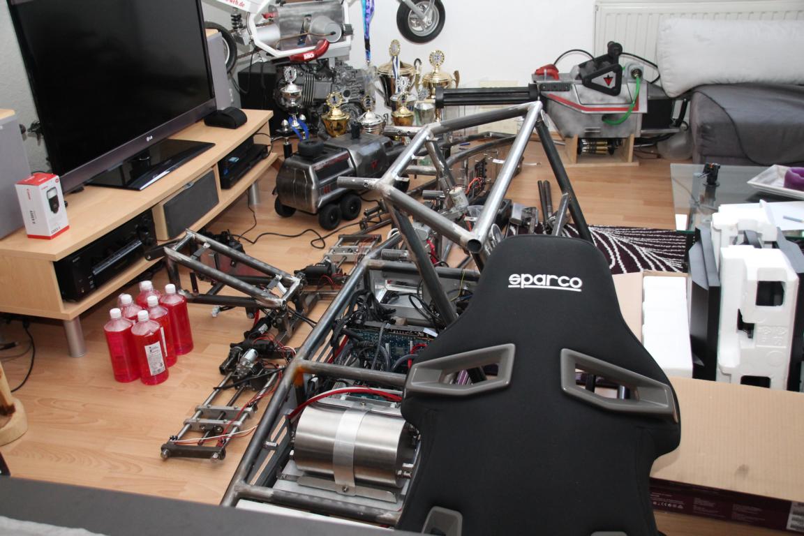

Sodala ich war die Woche nicht ganz untätig.
Am Dienstag kam der Adapter für den Displayport.
Jetzt funktionieren auch alle Monitore. Da durfte dann auch gleich mal nen Kumpel probe zocken.
Wie man schon auf dem Bild sieht habe ich mich auch weiter mit den Verkleidungsblechen beschäftigt.
Dazu habe ich mit ner Stichsäge und Stufenbohrer Schlitze in die Seitenteile gemacht.
Dann habe ich mich nochmal um die Wasserkühlung gekümmert.
Die lief ja jetzt nur mit Leitungswasser da ich mir das Kühlwasser mit Spänen versaut habe.
Vielen Dank nochmal an Aquatuning für die Express Lieferung.
Zu den 7l Kühlflüssigkeit kamen noch neue Schläuche und Filter. Ich hoffe mal der wird jetzt falls noch was drin sein sollte alles rausfiltern.
Das Stromkabel für die Festplatte habe ich auch verlängert so wird das nicht mehr genickt und kann schön verlegt werden.
Auch der Hubmotor ist gekommen und hat seinen Platz gefunden.
Durch die Tastatur habe ich eine M3er Schaube gebohrt und diese dann mit der Platte verschraubt.

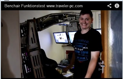

So das wars dann mal wieder. Ich lade gerade noch nen Filmchen hoch das dauert aber noch ca 2 Stunden.

das beste am Video war am schluss dein gegrinse, wie happy dein neue Spielzeug dich macht sieht mann sofort. :thumbsup:

@ semmel: Der Rahmen bekommt nen Roten PU Strukturlack Ral 3003 Rubinrot. Da der Chair auf ein paar Messen geht. Kein Pulvern und normaler lack da sich das nur schlecht ausbessern lässt wenn mal nen Kratzer dran ist (was wohl nicht aus bleibt).
Da ist der PU Lack um einiges Härter.
Die Bleche werden schwarz oder DB 703 Eisenglimmer und die Gitter silber.

Ich habe den nun mal zerlegt für die nächste Woche auf die Modding Masters.
Das Endgewicht steht jetzt auch fest
172kg ohne Lack

Geile Video, vor allem der Schluß ist echt super :D

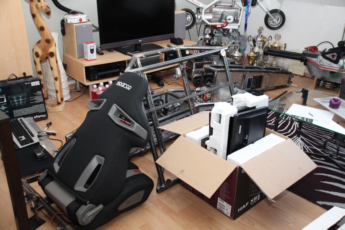

Ist ein ganz schöne Häufchen das du da im Wohnzimmer liegen hast.

Sodala nach dem Messe hab ich gleich den Chair zerlegt und mich um Bleche und Rahmen gekümmert.
Die Bleche habe ich geschliffen und dann Rot streifen auflakiert so das sich die Bleche vom Rahmen absetzten.
Für eine scharfe Kante habe ich Konturenband verwendet. Das Zeug ist echt ein Geld wert.
Und so schaut das Blech dann aus.
Das habe ich dann mit allen anderen Blechen auch gemacht.
Den Rahmen habe ich mit dem Exenterschleifer abgeschliffen und mit Zaponlack versiegelt.
Das wars dann mal. Morgen gehts weiter.
