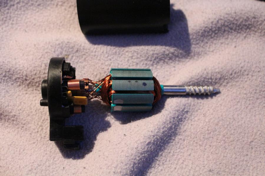

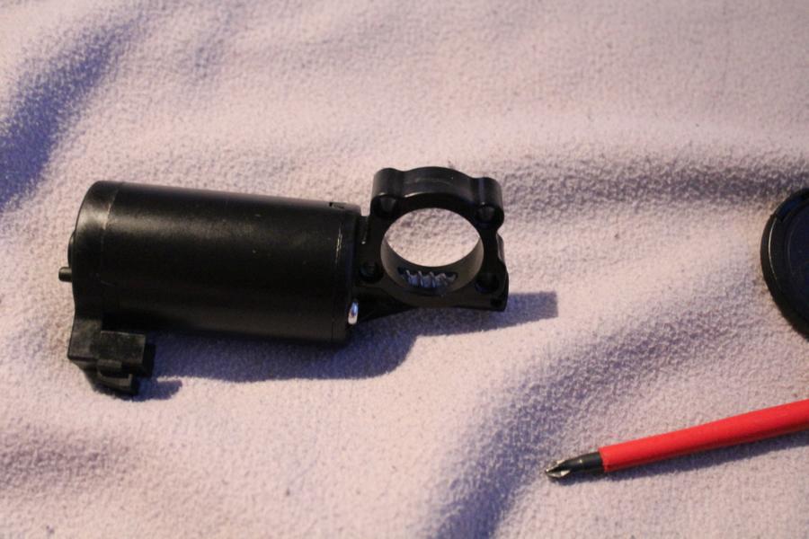

Update time
Heute war der Tags der Fails
Um die Motoren für die verschiebung der Monitore benutzen zu könne, wollte ich die alten zu kurzen Spindeln ausbauen und längere einsetzten.
Zuerst hab ich er mit nem Abzieher versuch dann mit warm machen. Kein Erfolg.
Also in die Drehbank und ausbohren.
Ein kleiner Rest blieb dirn das wollte ich dann ausschlagen...batsch kaputt. grrr
Dann hab ich gesehen das das Zahrnrad nen Gewinde hat. (vorher kein anzeichen dafür)
Also nit dem zweiten Motor nochmal mit warm machen und runter schrauben versucht.
Ende vom Lied. Zahnausfall am Rad :minigun: :assault: :rocket:
Keine Ahnung wie die kleinen Chinesen das befestigt haben.
Also neue Motoren besorgen.

Kannst du ds Zahnrad nicht etwas modifizieren und eine Metallhülse einsetzten. Eventuell mit ner kleinen Passfeder falls sich der Polymere schlecht kleben lässt.
Sunday, October 27th 2013, 10:33am
@ ringo: könnte man machen. Leider ist die Drehbank wie zu sehen nicht mehr die neuste. (läuft nicht mehr genau rund) Und ne Fräse um ne Nut für ne Passfeder zu fräsen habe wir leider auch nicht. Kleben hält bestimmt nicht kommt ja schon nen bißchen last drauf. Deshalb lieber nen anderer Modor wo es das sauber gelöst ist.

Ich verstehe nicht, warum du neue Motoren brauchst. Die Motoren hast du doch nicht geschrottet, oder?
Die anderen Vitamine bekommste auch so günstig.
Und der Rest schaut schonmal gut aus ;)
Sunday, October 27th 2013, 11:56am
Wenn die Last nicht groß ist kannst du die Nut auch feilen, sollte ja für dich keine große Herausforderung sein.
Sunday, October 27th 2013, 12:53pm
@ Ringo: last ist recht groß das einfeilen in das Zahnrad wäre kein Problem aber für die Passfeder in die Welle. Würde murks werden. Un bei dem Zahnrad fehlen schon 2 Zähne.
Also murks dann lieber neu.
Nachher gibts das weite Update
Sunday, October 27th 2013, 1:42pm
Ja wenn das Zahnrad an sich eh schon einen Schaden hat ist es besser was neues zu benutzen.

Was ist jetzt mit den Motoren? Hab das nicht verstanden, was da jetzt ist.
Der Rest schaut wie immer gut aus - ist ja aber auch dein Revier. ;)
Sunday, October 27th 2013, 4:27pm
Motoren neu :thumbsup: . Sind bestellt.
Die Alten kann man ohne das Zahnrad nicht verwenden .. leider.

Schaut gut aus, gefällt mir. Wie schwer ist das bis jetzt?
Sunday, October 27th 2013, 5:45pm
@ George: hier mal der Motort zerlegt.
Man könnte natürlich nen Adapter machen und ne Welle direkt anflanschen. Dreht aber dann zu schnell und hat nicht genug Power (vermutlich). Der wäre dann auch von der Einbaulänge nicht mehr geeignet für die Monitorverschiebung. Wenn jemand ne idee hat wo man nen Zahnrad aus Metall her bekommt immer her damit.
Vlt verbaue ich die dann noch woanders im Chair kommen ja noch enn paar Motörchen :-D

Metallzahnräder gibt es zum Beispiel im Bereich Modellbau 1:5-1:10. In der Bucht lässt sich sicher etwas für deine Zwecke finden..
Vllt hilft dir aber schon das hier weiter: Linearführung

Also wie gesagt, wenn du keine Verwendung mehr für die Motoren hast - meine Adresse hast du :D
und Zahnräder findest du z.B. bei Maedler: http://www.maedler.de/
