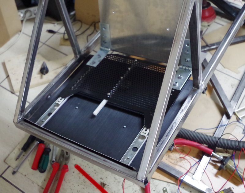

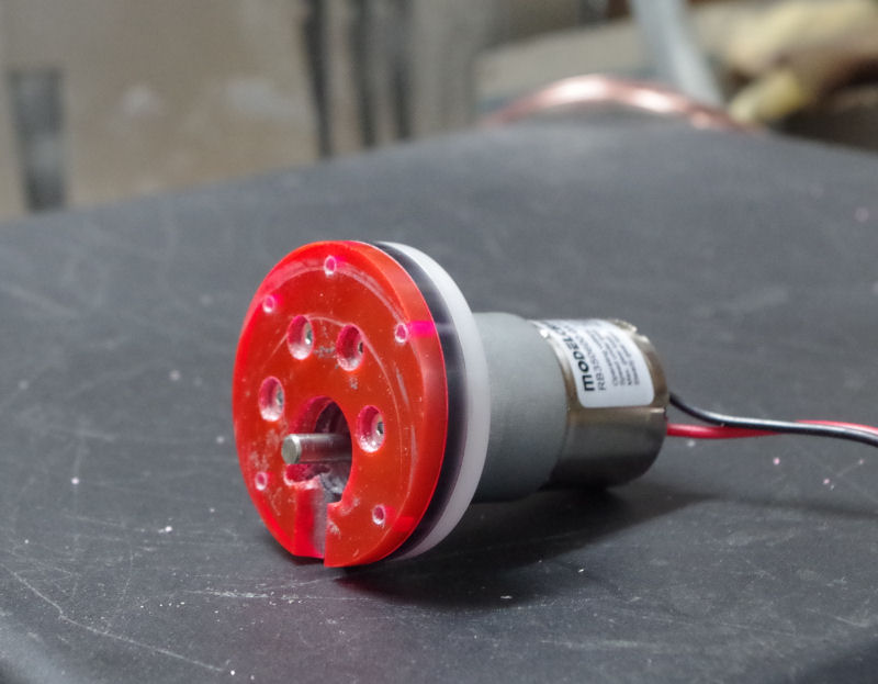

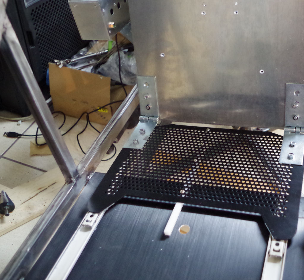

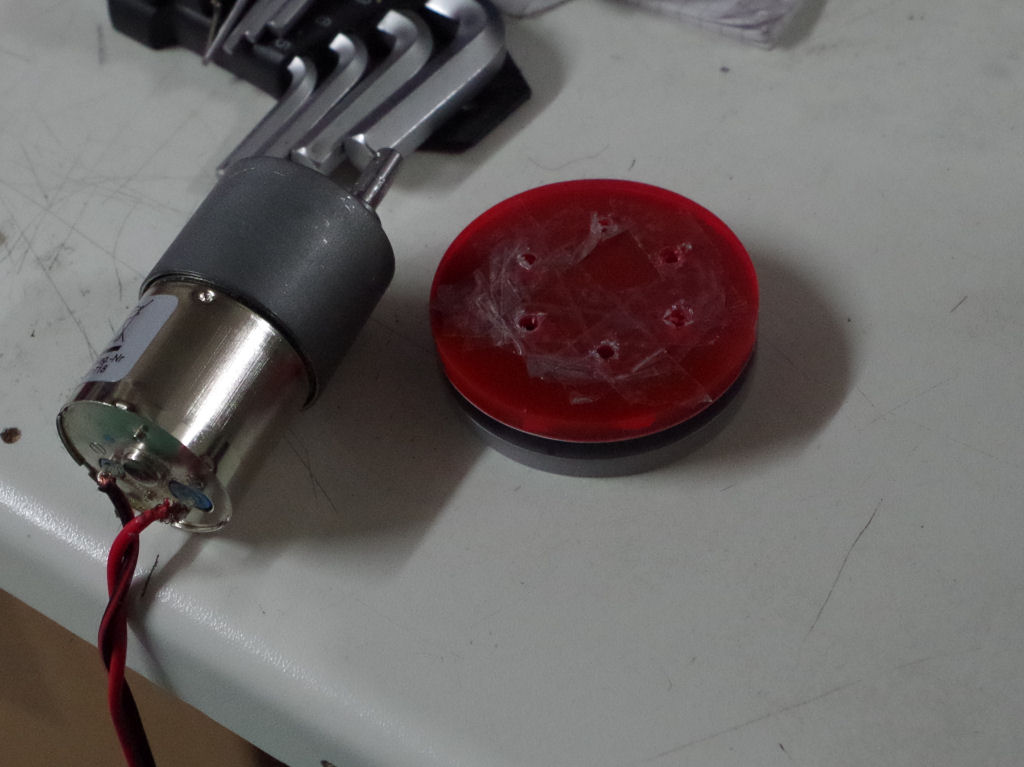

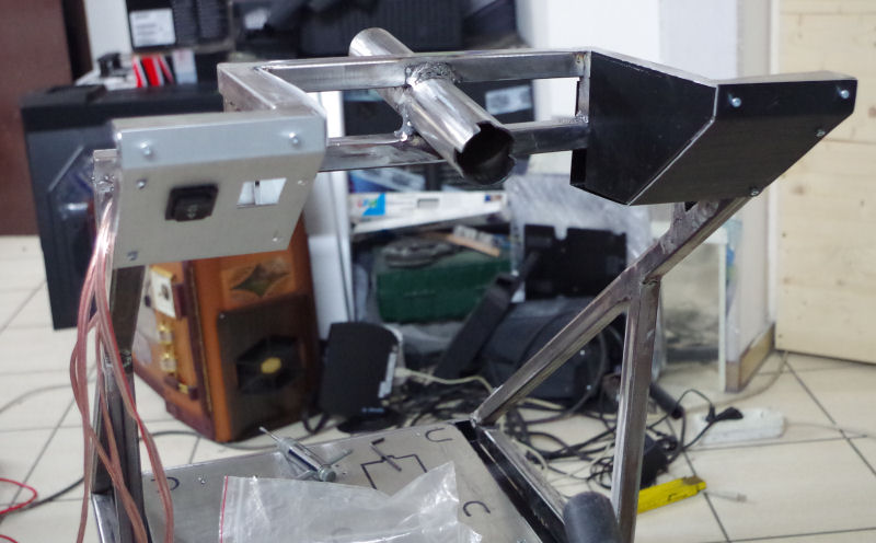

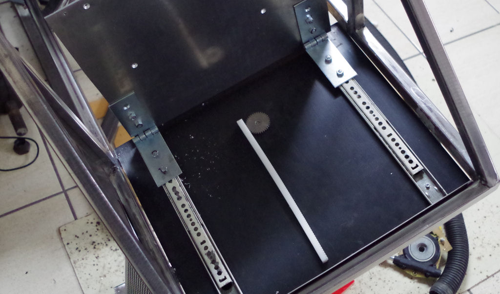

In den letzten Tagen haben wir erstmal den ersten Motor für die Pedalverstellung mitsamt der zugehörigen Zahnstange testweise montiert, einfach um mal zu schauen ob es schon so funktioniert wie es geplant war.
Bevor wir den Motor anbringen konnten, haben wir erstmal noch nen Abstandshalter gemacht, der nur dafür sorgt das wir den motor ein stück weit unter der Bodenplatte montieren können, so das die Motorwelle nur Minimal durchschauen muss und sie so der Zwischenplatte auf denen die Scharniere montiert werden nicht in die Quere kommen kann....

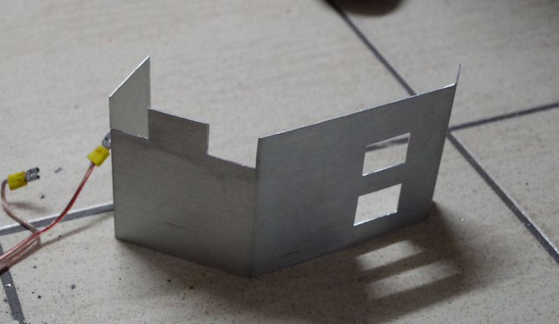

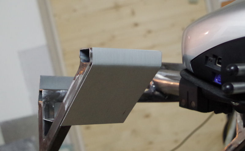

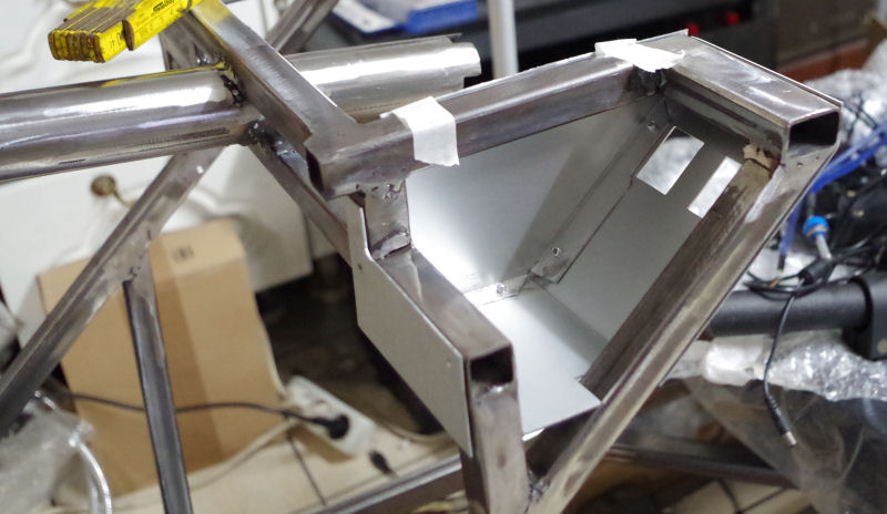

Nebenher haben wir dann auch schonmal angefangen die ersten Abdeckungen für den Oberen Bereich auszuschneiden und in die richtige Form zu kanten, später werden wir da z.b. die Schalter für die Pedalverstellung usw. unterbringen....

Schaut gut aus. Aber ich dachte da kommt eine etwas größere Verkleidung um das Lenkrad, das es wie ein Cockpit wirkt.
Aber ich lass mich mal Überraschen.
Die Pedal Plattform schaut gut aus.

Die Idee ist cool, aber ich glaube kaum, dass die Konstruktion die Belastung auf den Pedalen aushält - angefangen vom Motor bis hin zur Zahnstange.
Posts: 12,064
Thursday, November 7th 2013, 7:34am
Stimmt, wenn man auf die Pedale tritt wird sich das nach vorne schieben.
Da müsste eine Schiene mit Zacken dran in das so ne Fälle schnappt, wie bei scheerenhebebühnen die Sicherung.
Bei Betätigung des Schalters müsste die Fälle per servo angehoben werden.
Thursday, November 7th 2013, 10:40am
Ich glaube aber das so eine Rasterschiene zu grob dimensioniert ist für eine elektronische Einstellung der Pedalwege aber ich kann euch zustimmen, so kann man es einfach durchdrücken.

Stefan meinte zu mir im icq davor das es ein Getriebe Motor ist und der sich so nicht drehen lässt. Wenn die. Zahnstange nicht hüllt, kommt eine aus Metall rein.

jau, wie der pala schon schreibt, da ist ein stark untersetzter Getriebemotor drunter, der hält schon gut dagegen...
Schwachstelle ist die Zahnstange, aber die Kunststoff Version ist auch eigentlich nur zum testen da drin und wird halt zur not gegen was aus Metall eingetauscht.
(rechnen eigentlich fest damit aber fräsen uns dann halt was massives)

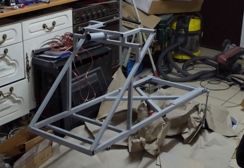

Mal wieder Zeit für ein kleines Update:

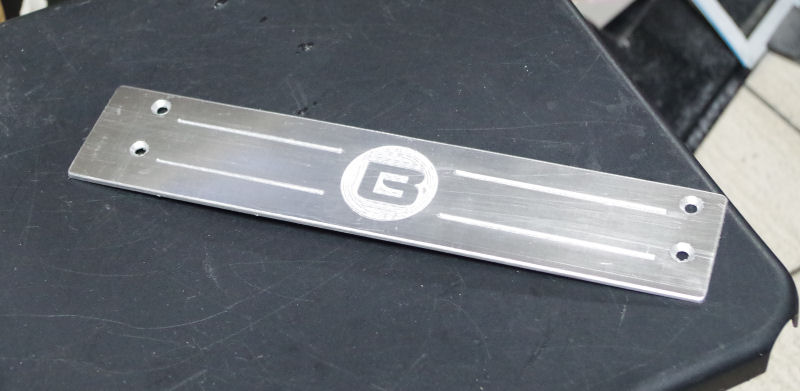

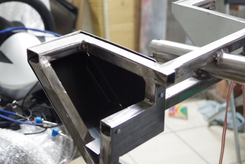

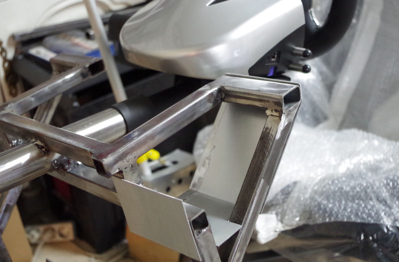

Nachdem wir ja schonmal mit der ersten Abdeckung/Halterung für die Schalter angefangen hatten, haben wir da auch direkt weitergemacht.
anschliessend haben wir dann auch dem vorderen Teil der Pedalauflage schonmal ein erstes Details verpasst....
dasTeil muss zwar noch unter den Sandstrahler...aber ich denk mal man erkennt in welche Richtung das geht...

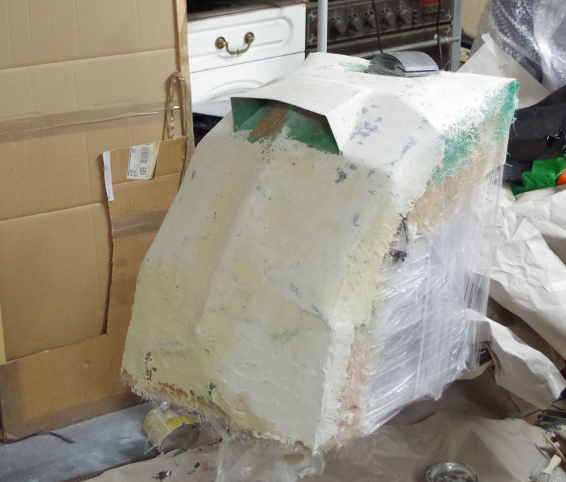

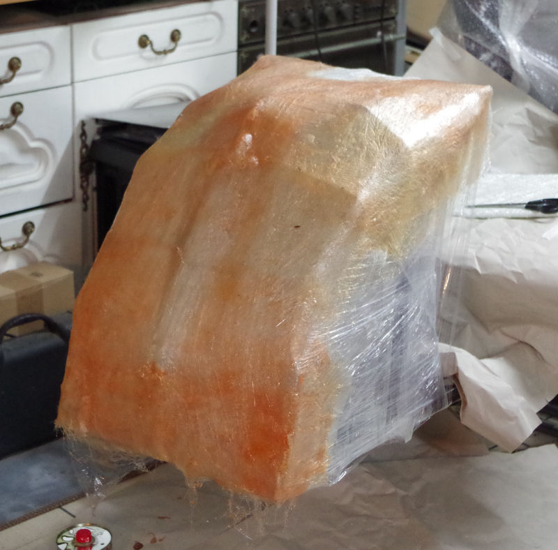

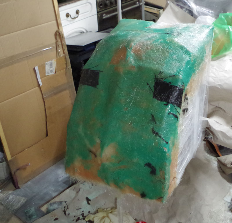

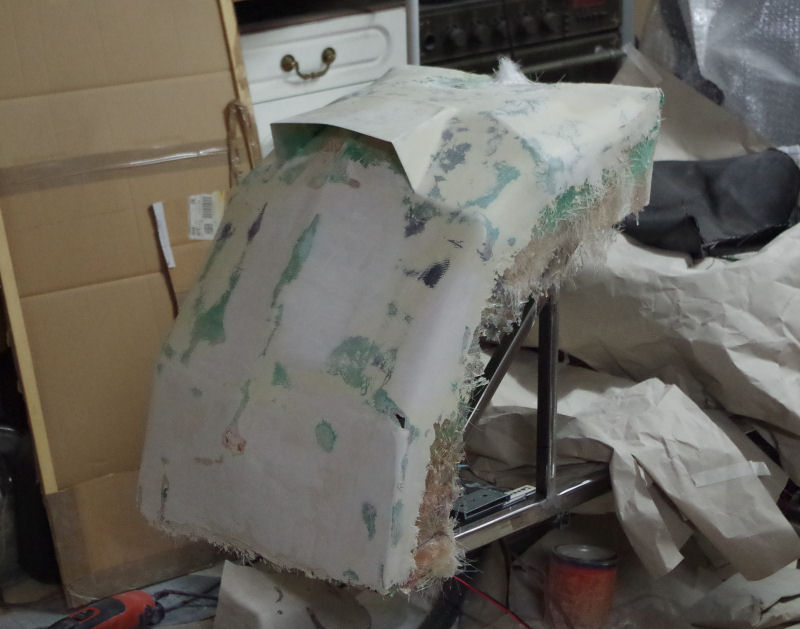

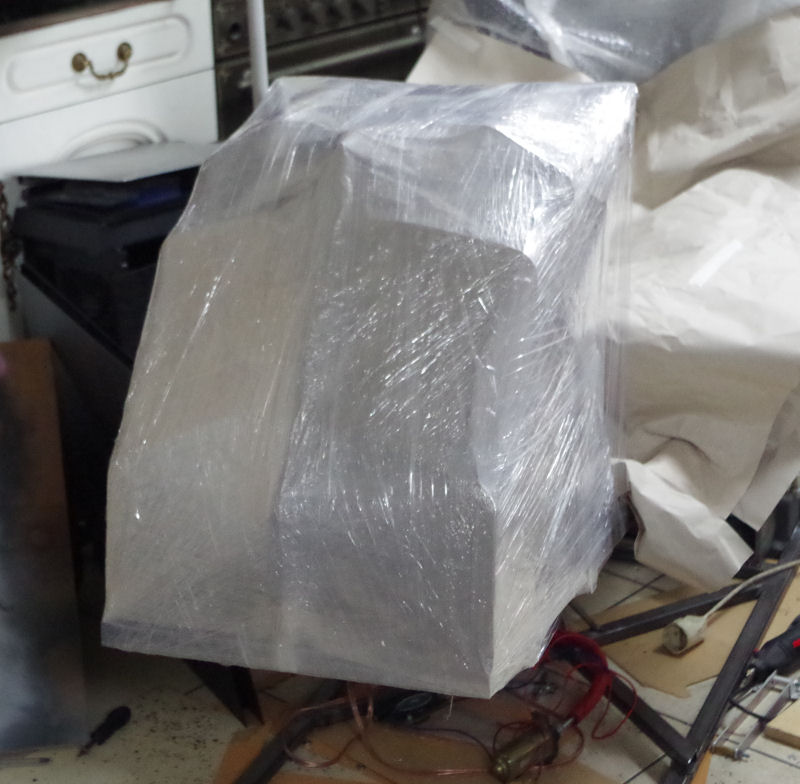

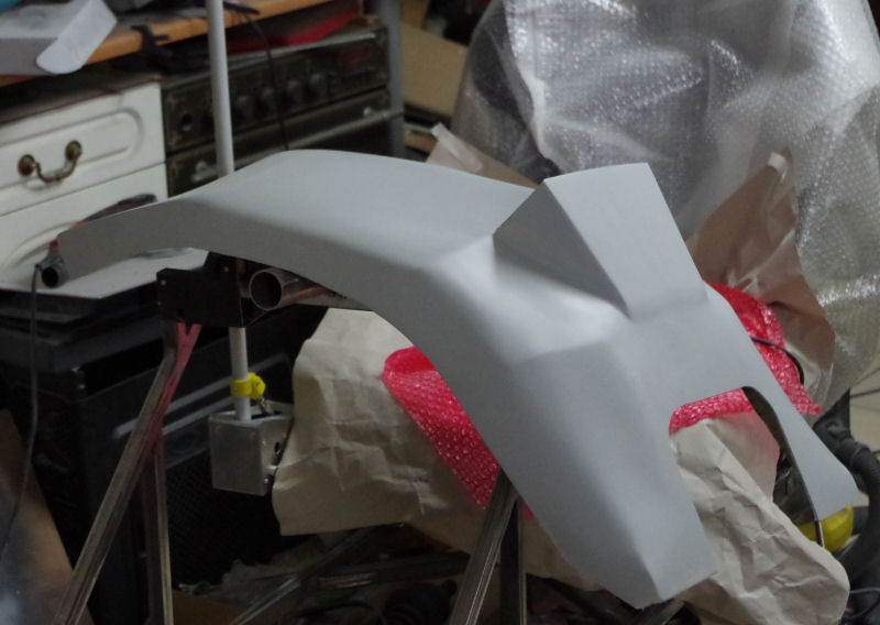

Ansonsten haben wir dann auch noch damit begonnen die Abdeckung für den vorderen Teil des oberen Rahmens herzustellen.
Dafür haben wir uns erstaml ein einfaches Grundgerüst aus Pappe zurechtgebaut.
Das haben wir dann anschliessend in Folie eingepackt....

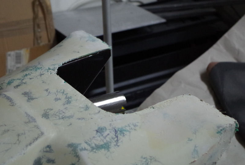

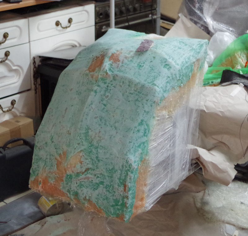

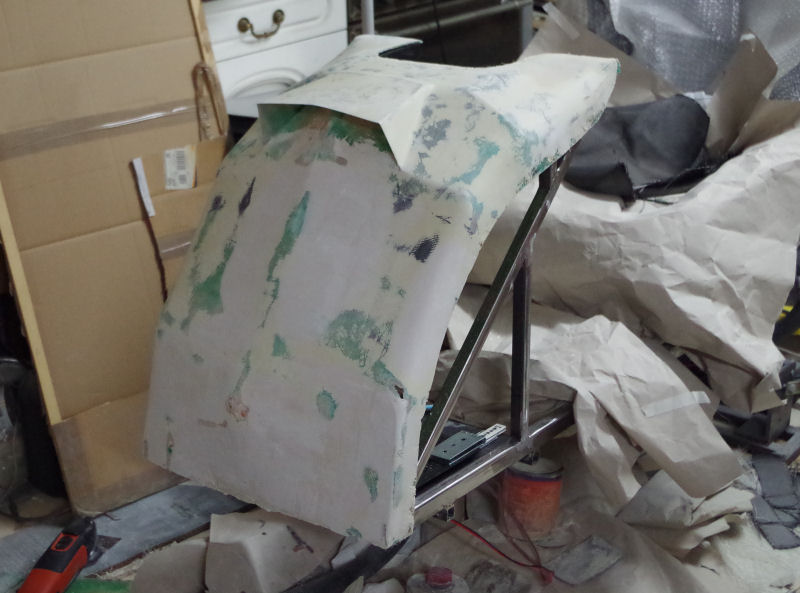

und dann so nach und nach angefangen die ersten Schichten Glasfasermatte aufzulaminieren....

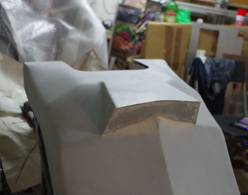

Posts: 12,064
Sunday, November 24th 2013, 8:47pm
Das schaut ja interessant mit den kanten aus. War das beabsichtigt, oder hat sich das so ergeben?

Monday, November 25th 2013, 3:51pm
Wow nice, das erste mal, dass ich einen Modder mit Verbundfaser arbeiten sehe. Das gefällt mir!
Sieht cool aus mit den "Rippen" im Profil.

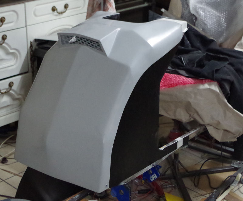

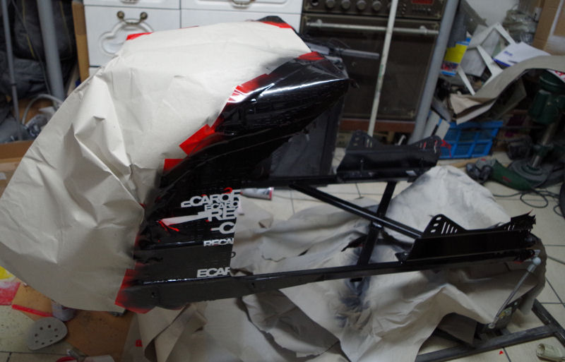

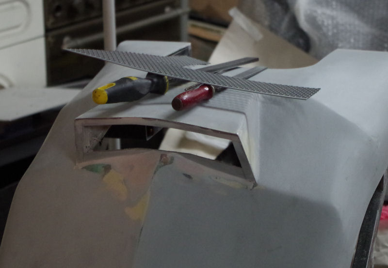

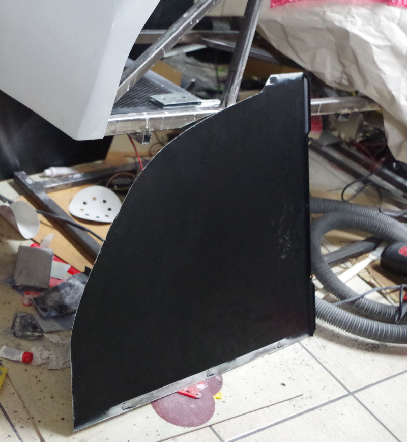

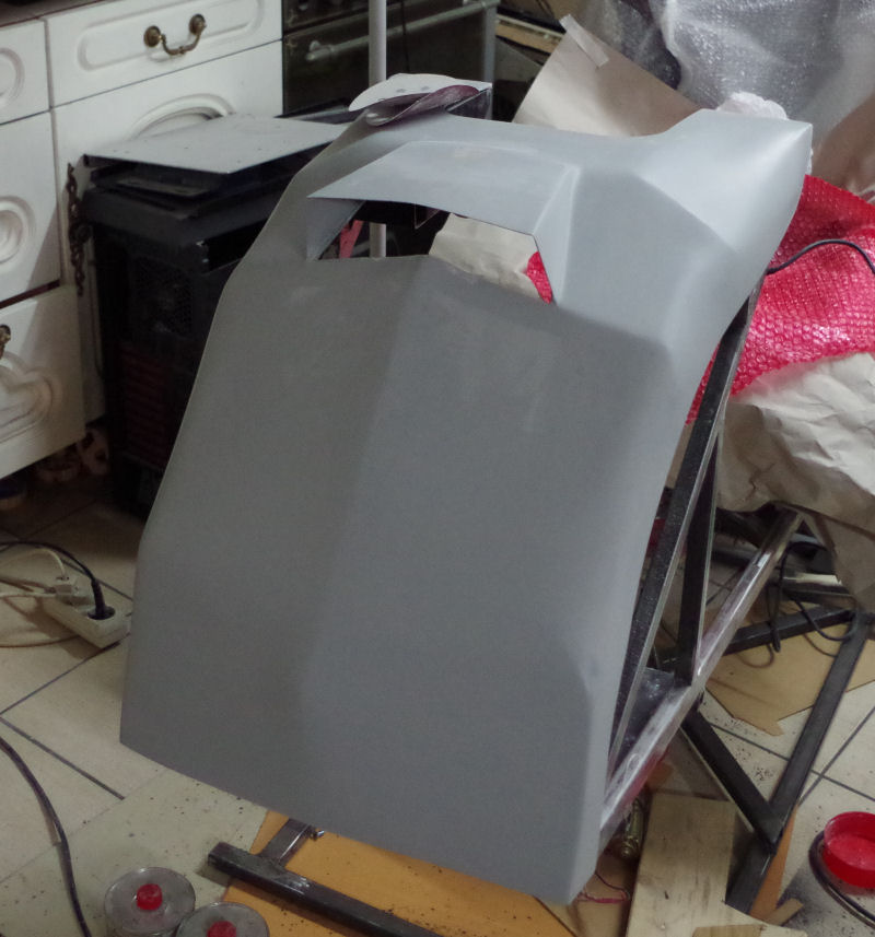

In der Zwischenzeit habe wir uns hauptsächlich darum gekümmert alles auf das Lackieren vorzubereiten...die Haube zu spachteln und einzuglätten usw.

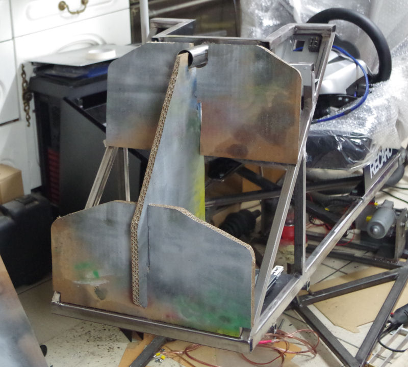

dann haben wir noch angefangen die Seitenverkleidung für den vorderen Rahmen herzustellen....

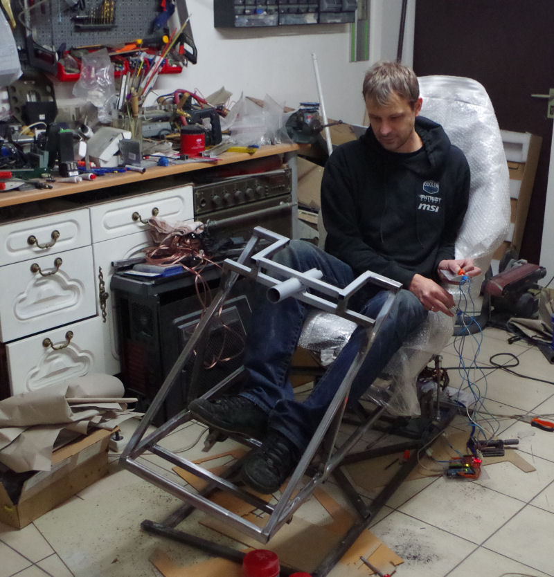

und bevor wir dann angefangen haben eine erste Schicht Grundierung auf dem Rahmen aufzubringen, haben wir natürlich auch nochmal einen Testlauf gemacht (ohne Steuerelektronik, Potis von hand gedreht)....

Ob dem Stefan jetzt schlecht ist?
Der Kopf hat auf jeden fall ein Gyrometer so wie der oberhalb des halses rum eiert :D
jau, ein bißchen mehr und wir bräuchten zum zocken ein HANS-System :D

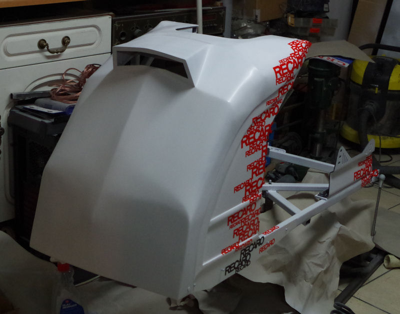

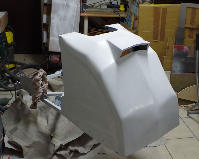

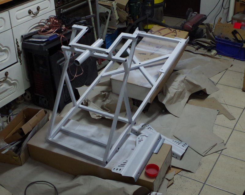

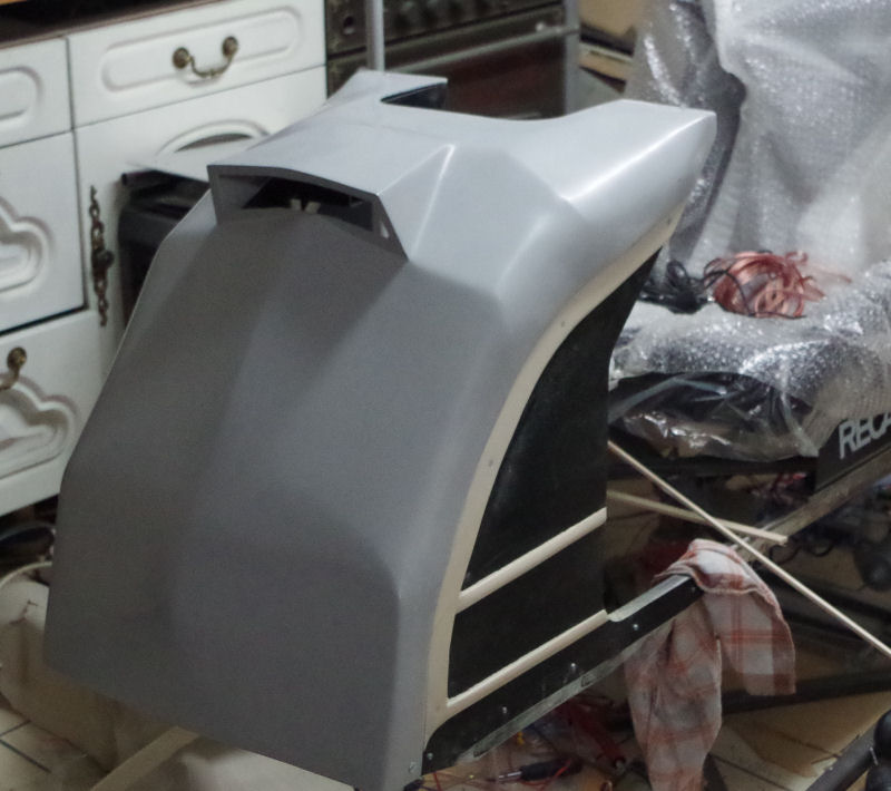

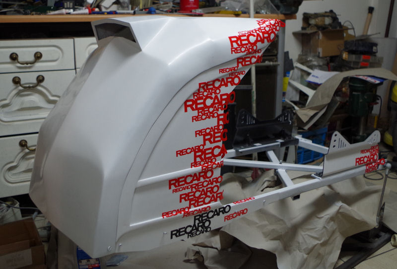

Ansonsten wird es auch mal wieder Zeit für einen kleinen Bericht zum Stand der Dinge....

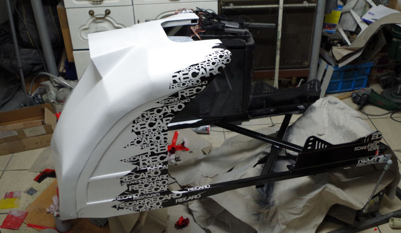

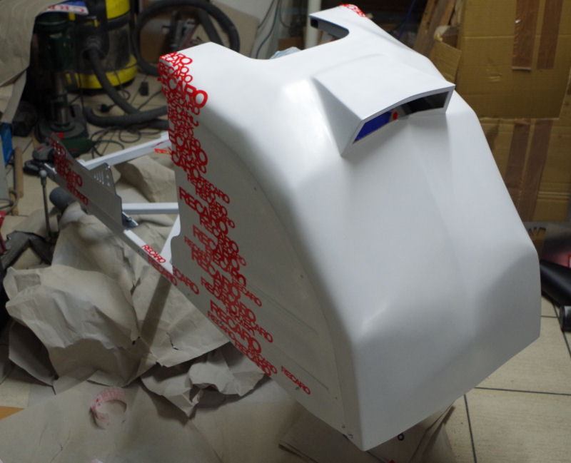

In den letzten Tagen haben wir mal angefangen das Oberteil auf die Lackierung vorzubereiten und dann auch direkt losgelegt.
Angefangen haben wir nach der Grundierung mit ner weißen Basislackierung, auf die wir jetzt Stück für Stück die nächsten Schichten aufbringen .....
Posts: 12,064
Tuesday, January 7th 2014, 7:49pm
Die Lackierung schaut ja mal heftig aus. Gefällt mir richtig gut. Bleibt das Weis schwarz, oder kommen da noch paar schichten drauf?
