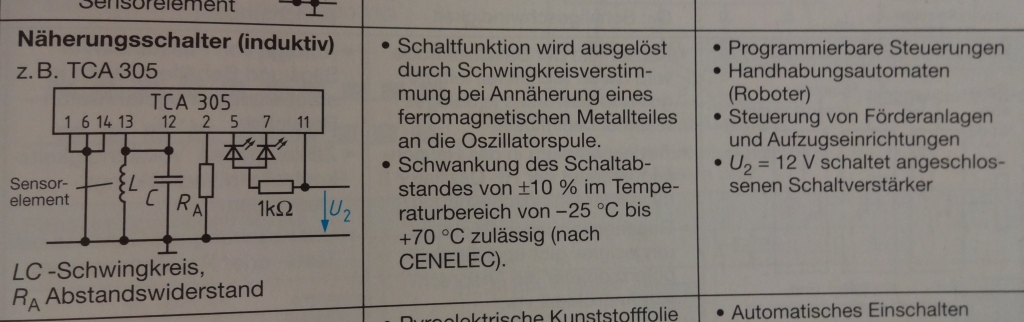

hackii
Beiträge: 422
Registrierungsdatum: 05.10.2011
Danksagungen: 13
31.08.2013, 13:05
Ach ich liebe ja solche Spielereien! Hab jetzt meine halbe Mittagspause gesucht... um festzustellen das es für die preisgünstigste Möglichkeit, nämlich das ganze mit nem kleinen Analogen IC aufzubauen einen echten Mangel an "Proximity Switch"-Vertriebsfirmen gibt.
Aber schaun wir mal: siehe Fachbuch!
Am besten geeigent scheint mir der TCA305 ;) ,den gibts auf ebay für ca. 12€ dazu ein paar Teile von reichelt - das ganze nach Datenblatt aufgebaut Fertig
Billiger würde der TCA205 auch ebay aber ab 2,45€. Da das Datenblatt aber wesentlich schwerer zu lesen und interpretieren ist, wäre mir der obere lieber.
Natürlich hab ich auch nach anderen Typen gesucht aber ohne Vergleichstypenbuch ist das echt Mühsam! Und bei Reichelt, Conrad, Pollin und ("der Apotheke") Schuricht war auch auf die Schnelle nichts oder einfach nichts brauchbares zu finden.
zu technisch.... Ja schon aber nicht doll!
Ein kleines Detail ist mir bei dem ganzen noch aufgefallen. Nehmen wir mal an, die Schaltung ist fertig und gibt jedesmal ein Signal aus wenn sich etwas nähert, dann muss man noch eine kleine Schaltung zaubern, damit das nicht passiert, wenn der PC an ist, sonst geht er in den Ruhemodus oder im schlimmsten Fall geht er nach 7 Sekunden aus.
Dazu braucht auch ine solche Schaltung, wie Pala schon sagte eine seperate Stromversorgung.
Wieweit reichen denn deine Programmierkenntnisse? Mir fällt da grad ein Fail ein, der auch helfen könnte... Weißt du was ein Pull down-Widerstand ist?!
Zu guter letzt noch "der einfachere" Weg...
Aus Fehlern lernen wir.
