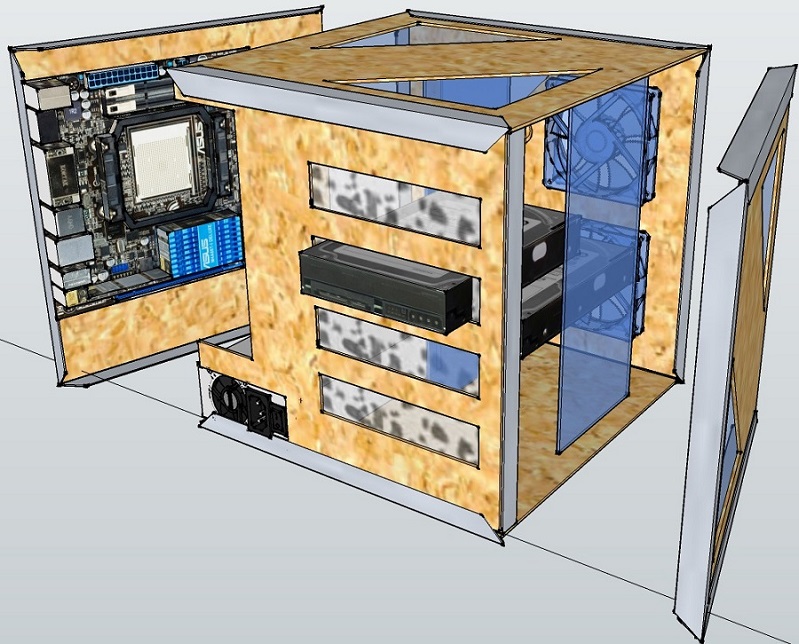

Hi,

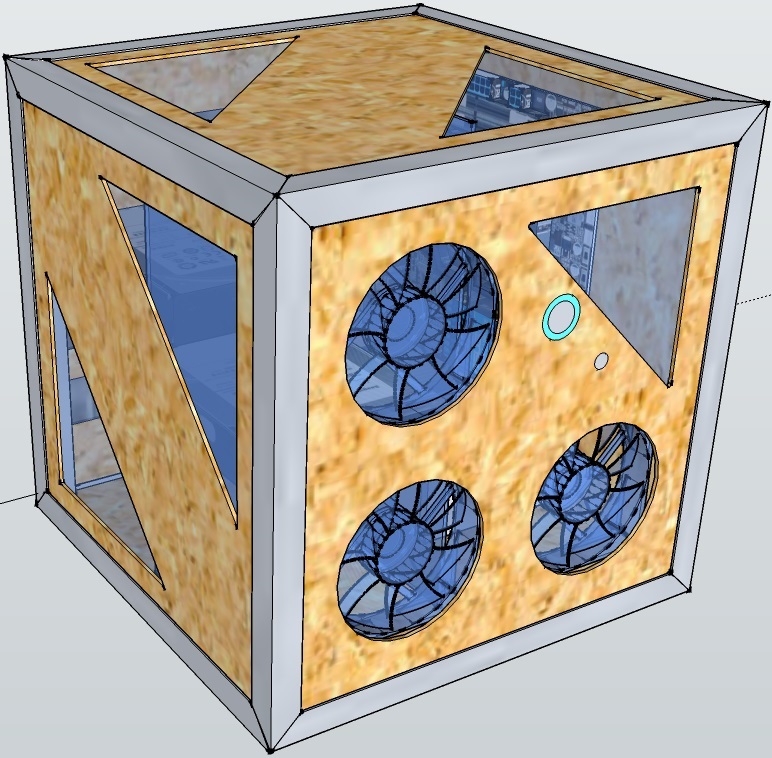

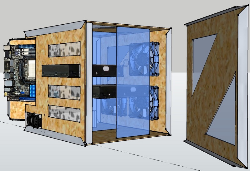

ich möchte mir für meinen kleinen ITX Server ein nettes Case bauen, und hab mal im Sketchup ein 3D Modell erstellt.
Es würde mich freuen, wenn ihr mir Feedback gebt, da dies meine erste Casecon ist (von einem RasPi Case mal abgesehen ^^)
Als stabilen Rahmen stelle ich mir Aluprofile vor, und darin Spanplatten & Plexiglaswindows.
Die Außenmaße sollen 25 x 25 x 25 sein, und die beiden Seitenwände abnehmbar, damit man drin noch werkeln kann.
Hinten soll es Einschubschlitze für die Festplatten geben, die mit einem durchlässigen Material (zB Lochgitter) abgedeckt werden (herausnehmbar, damit man die Festplatte durchschieben kann).
Ich überlege noch, ob ich am Boden etwas vorsehen soll, wo die Kabel drin verschwinden (zB: Zwischen-Boden).
Beleuchtung
soll es in Form von beleuchteten Plexiglasplatten, und
der Powerknopf geben, wobei letzterer im Idealfall immer leuchtet, wenn der PC ein ist
hell, und wenn er aus ist recht dunkel (müsste mit 2 Strom-Kabeln & verschiedenen Widerständen funktionieren) , und ich stelle mir vor, dort eine
Duo-LED reinzugeben, und die Festplatten-LED mit anzuschließen. Bin aber
nicht sicher ob das funktioniert, bzw. ob es da für mich ansprechende
Farbkombinationen gibt.

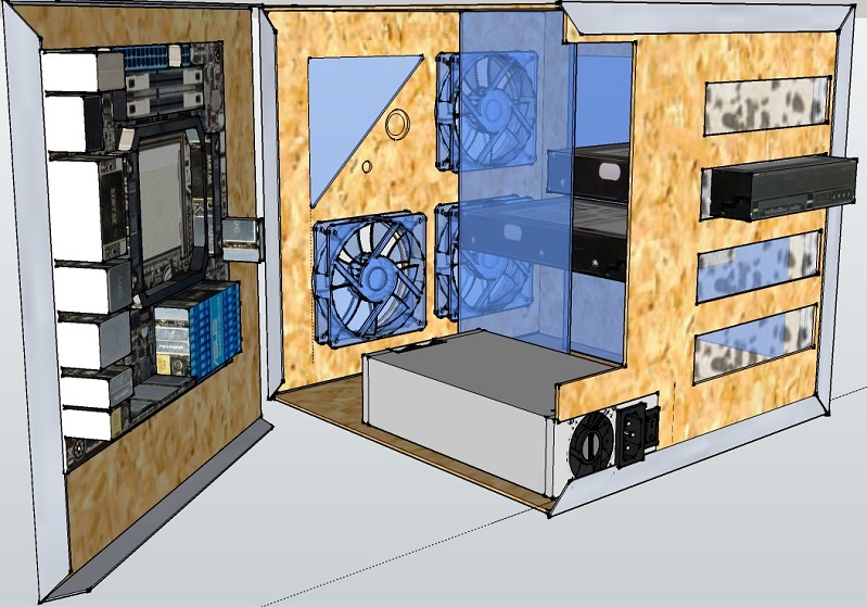

Anmerkungen zu den Bildern:
Vorne kommt noch ein / zwei USB Anschlüsse hin, die ich noch nicht eingezeichnet hab.
in der Rückansicht ist dargestellt wie der Einschub mit den Festplatten funktionieren soll
(hab aber das Lochgitter bei der einen Festplatte die gerade
eingeschoben nicht entfernt, das Bild ist also eigentlich nicht ganz korrekt)

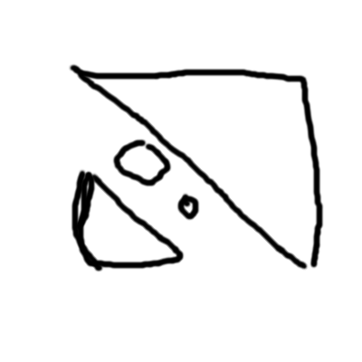

welche Kühlung willst du am CPU verwenden? kommt noch ne Graka mit rein? und eine Festplatte ( oder soll die unter die Laufwerke/soll das eine ne HDD sein und das andere ein laufwerk?)
vllt ein 2. Dreieck gegenüber von dem beim On/off-Bild (sieh nooblike schnell-mit-gimp-gemaltes-bild)
schon mal überlegt das der Kabelstrang vom NT etwas den Lüfter davor stören könnte? (sofern der Kühlungsrelevant is und kein Dekoelement)
du hast 2 Laufwerke eingezeichnet, wohin sollen die sich öffnen und wie willst du die Kabel verstecken die du zwangsweise irgendwie außen rum führen musst? oder soll das so sein das das innen liegt? (ich check deine zeichnung grad ned so ganz sorry)
die Wand wo das mb dran ist würd ich etwas dicker machen, sonst liegt das mb schief, (sieht zmd. von hier so aus als würde das schief sein)
ansonsten: GEILE ZEICHNUNG *auch können will* *__*

Vielleicht vorweg noch zum Verständnis (hätte ich gleich posten können^^):
Das soll ein Gehäuse für meinen Home- / Web- / Medien- / NAS-Server werden, und es soll portabel sein, sprich so klein wie möglich, so groß wie notwendig.
Die Hardware ist nicht stromhungrig (20-50 Watt):
MB: PV530A (http://www.asrock.com/mb/VIA/PV530A/index.de.asp)
FP: 1 Seagate Barracuda 3 TB (http://www.amazon.de/computer-zubeh%C3%B6r/dp/B006KCX0UE)
RAM: 1x4 GB noname Riegel
NT: Joujye 80+ 200W (http://www.amazon.de/JOUJYE-200Watt-Netz…i/dp/B0076R71HU)
Somit keine GraKa notwendig (hab ein Debian nur mit Konsole drauf), eher vielleicht mal ne 1GB Lan Karte, die sollte aber ausreichend Platz finden und gibt kaum Wärme ab.
Die Idee mit dem 2. Dreieck gefällt mir gut, werde mir überlegen das mit hinein zu nehmen.
Der Kabelstrang vom NT kann tatsächlich den Lüfter davor etwas stören, bin mir aber nicht sicher ob das tatsächlich relevant ist, da
a) ich überlege, einen Zwischenboden einzuziehen (und dort die kabel zu verstecken
b) ich nicht glaube, dass ich so viel Belüftung brauche, da der Rechner kaum Wärme abgibt, ich denke am wichtigsten ist die Kühlung der Festplatte(n)
Der Rechner bekommt kein optisches Laufwerk, sind somit 2 Festplatten, wobei momentan auch nur eine davon existiert, und die 2. ggf. nachgerüstet wird. Die Kabel werden innen geführt.
Es kann gut sein, dass das MB etwas schief aussieht, ich hab das etwas verschieben müssen wegen dem Netzteil, und das war wohl etwas husch, pfusch ^^ Ich überlege, ob ich dort nicht gleich ein MB-Tray aus einem Schrottgehäuse rausflexe und an die Holzwand dran niete / schraube.
Die Zeichnung / 3D Modell habe ich mit Google SketchUp erstellt. Wenn man mal die grundsätzlichen Konzepte / Bedienung verstanden hat ist das ziemlich easy peasy ;-) Danke für die Blumen ^^
Nachtrag: Je länger ich mir das mit den 2 Dreiecken ansehe, umso besser gefällt mir das. Ich werde so bald ich Zeit finde, die Zeichnung updaten.

Willkommen auf WMI. :)
Schönes Case, aber willst du die Spanplatten roh lassen, oder werden die noch furniert oder anderweitig behandelt?
Werden bei den Festplatten hotswap Rahmen verwendet?
Monday, August 5th 2013, 11:32am
Von mir auch Willkommen auf WMI!
Wie dick sollen die Platten werden und schaue dir auch mal MDF an, ist leichter und billiger als Spanplatten. Habe ich auch bei meinem CaseCon "TheCube" verwendet bzw. verwende ich gerade noch ;) Wenn die Platten nicht all zu dick sind, denke noch an einen Rahmen, an den du die Platten schrauben kannst.
Was mich an deinem Lüftersystem bisschen "stört" ist, dass du vorne drei Lüfter hast und hinten keinen. Meines Erachtens kommt dadurch ein erheblicher Luftstau in deinem Case zustande. Desweiteren soll so ein Server auch nicht laut sein. Ich würde sagen ein 120cm vorne und einer hinten und dann reicht das vollkommen aus.
Aber das Konzept, Design usw. ist wirklich gut gelungen. Ich bzw. wir wollen mit unseren Fragen / Verbesserungsvorschlägen aber nicht dazu bringe, dass Case nicht zu bauen, sondern dir helfen es so zu bauen wie du es willst und dass es am Ende auch stabil ist ;)

@paladin ich möchte die Platten lasieren, damit man das Holz durch sieht. Es ist kein HotSwap Rahmen vorgesehen, da das MB das nicht unterstützt und es nicht tragisch ist, wenn der Server mal down ist ;-)
@subway mdf würde ich als alternative sehen, es ist halt so, dass ich ca. 30-50 Spanplatten kostenlos bekommen kann ^^.Die Platten sind sehr dünn (glaub ca. 4mm), hatte gehofft, dass es durch die Alu-Aussenkanten und die geringe Größe ausreichend stabil wird. Aber zusätzliche Verstrebungen kann ich einziehen, werde das mal mit einer Platte testen.
Die Platten werden an zwei Plexiglasschienen geschraubt, wenn ich das Biegen hinbekomme, dann mache ich das so, dass man die einschieben kann.
Bei den Lüftern war meine Überlegung, dass ich die Drossel, damit sie nicht / kaum hörbar sind, und 3 80er schön ins Gehäuse passen ohne dass die Front leer aussieht. Aber vielleicht greife ich das mit dem 120er noch auf, dann wäre noch Platz für n Display.
bez. Airflow / Luftstau: Ich schau mal, ob ich hinter den FPs noch 1-2 Lüfter hinein geben kann.
Wegen der Kritik allgemein, mach dir mal keine Sorgen, genau aus dem Grund hab ich es ja eingestellt, damit ich Designfehler/-unzulänglichkeiten vor dem Bauen ausmerzen kann, also immer nur her mit kritischen Fragen ;-)

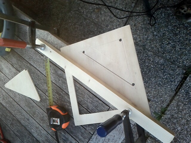

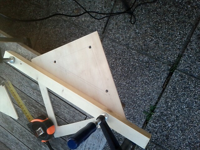

Umsetzung

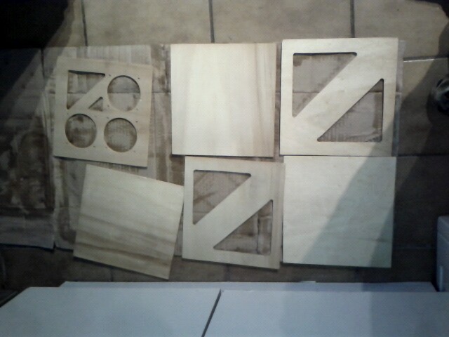

Nachdem ich das Projekt etwas links liegen gelassen habe, habe ich jezt Ende September immer wieder etwas Zeit gefunden, hier anzufangen. Ich möchte mal die Zwischenergebnisse bisher posten:

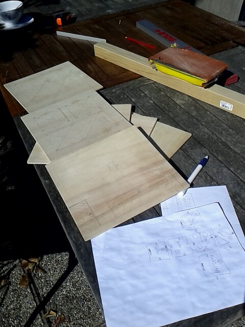

Platten ausgeschnitten und angezeichnet (Leider eine Platte falsch angezeichnet)

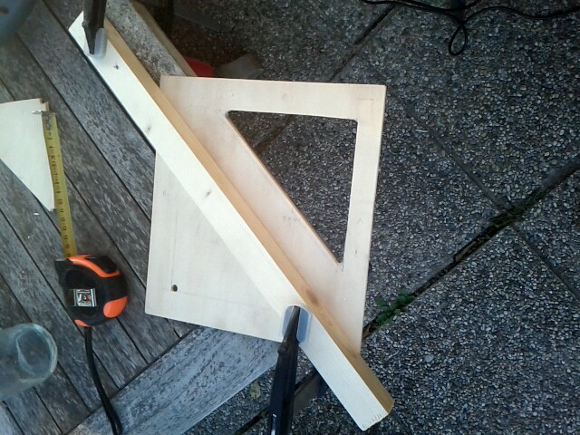

Die Dreiecke ausgeschnitten (Zuerst die Ecken mit einem 8er Holzbohrer gebohrt, und dann mit der Stichsäge verbunden)
Mit Bienenwachs bestreichen, und danach ein paar Schichten Klarlack drüber.

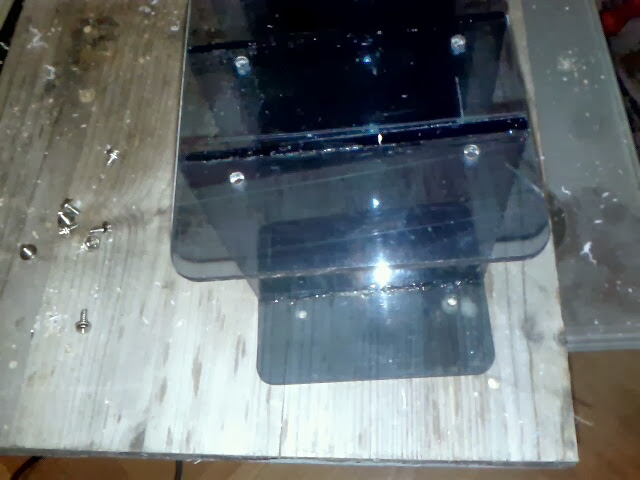

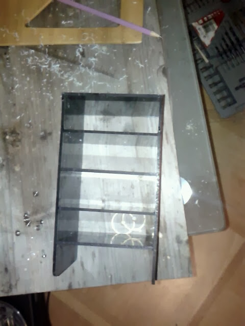

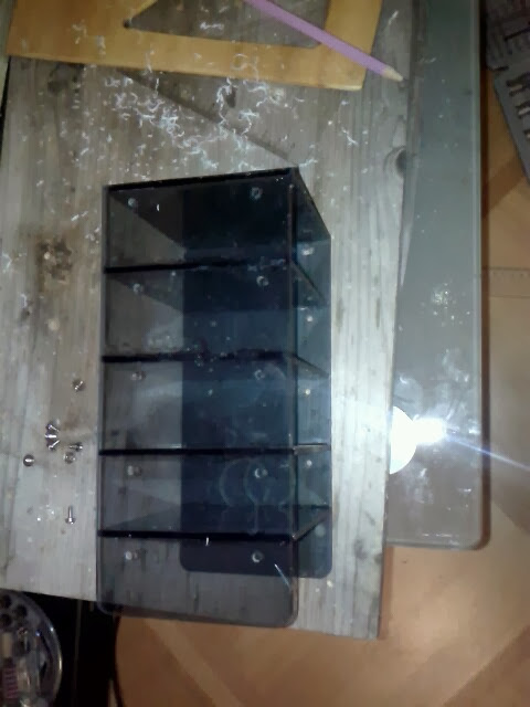

Aus Plexiglas einen Festplattenhalter geschnitten und mit Acrifix verklebt.

Löcher gebohrt

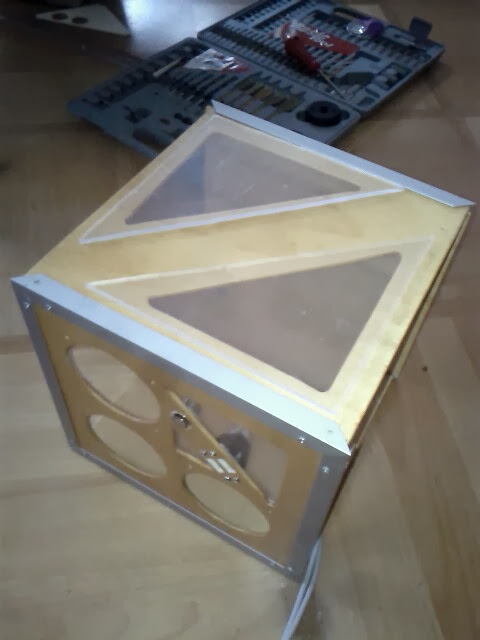

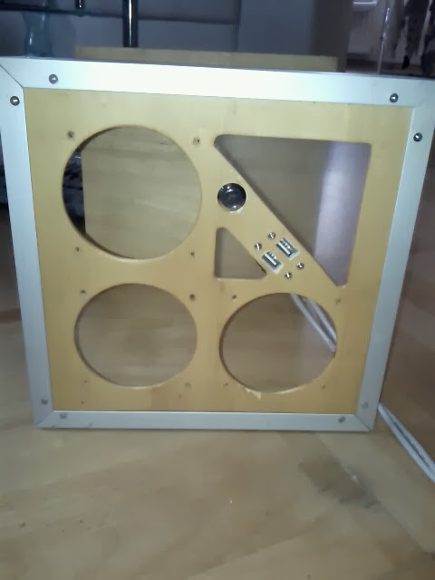

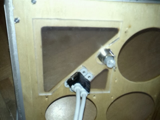

Testweise mal die ersten Platten zusammengebaut, die USB Ports und den Powerknopf eingebaut
Die Plexi-Scheibe zurechtgeschnitten und eingesetzt
So soll der Kubus von außen dann aussehen

Nein, die werden innen mit Heißkleber oder Silikon verklebt, war nur testweise für das Foto.

Sieht schonmal sehr gut aus! Ich würde aber manche Ecken nochmals nachbearbeiten da diese bisschen wellig sind.

@Subway: Was genau meinst du mit wellig bzw. wo genau? (Liegt vl. auch nur an der schlechten Fotoqualität?)

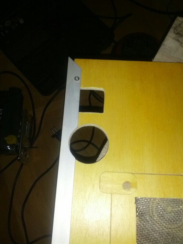

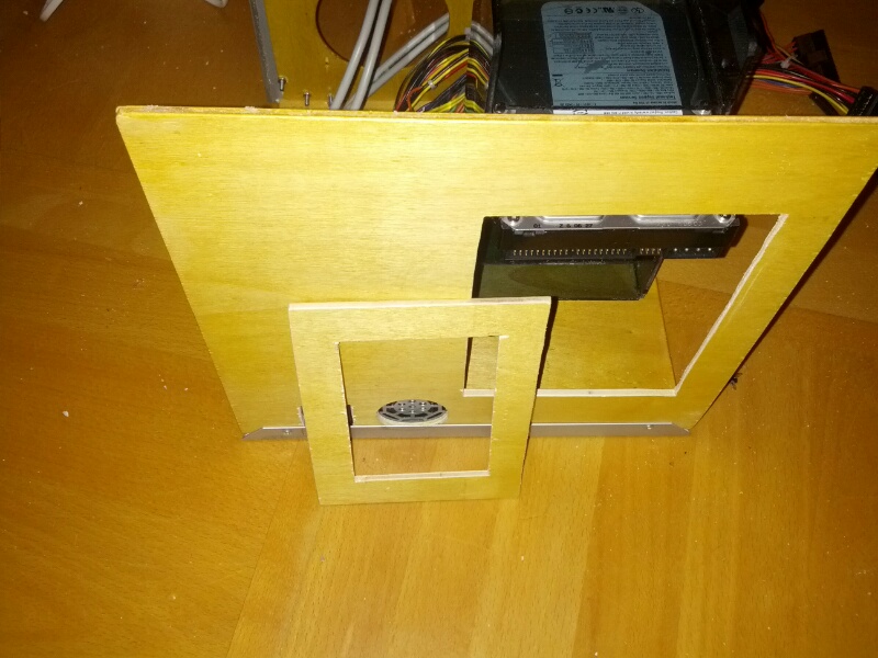

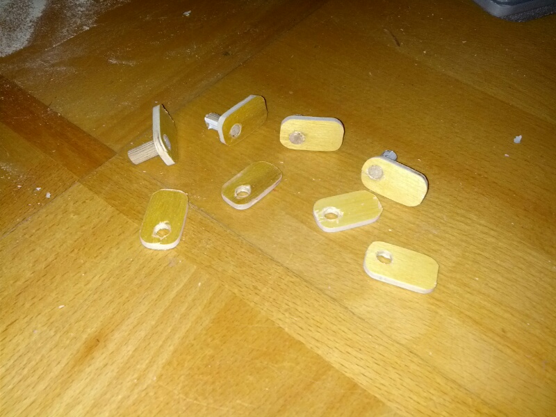

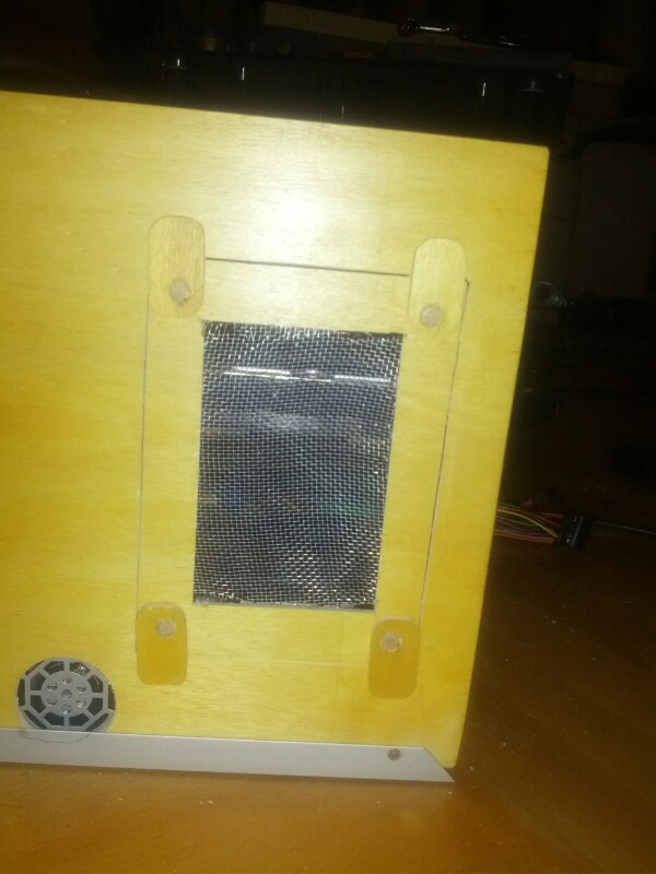

Es geht weiter, ich habe hinten den Festplatten Einschub ausgeschnitten.
Und beim Sägen der Stifte ein Metallsägeblatt zerstört :'-)
Hat dann aber so geklappt wie ich es mir vorgestellt habe
So sieht es dann am Case im geschlossenen Zustand aus
Dann noch das Alu Profil gebohrt, jetzt fehlt noch das Eckige für den Netzstecker

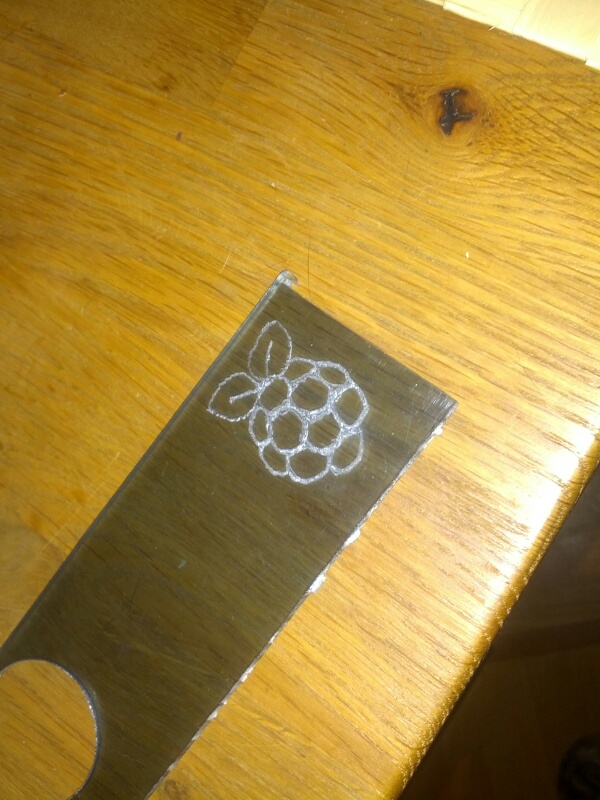

Und mein erster Versuch einer Gravur auf einem Restestück
