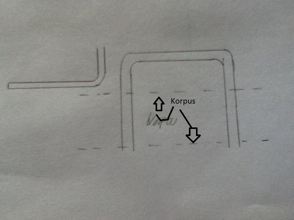

Appropo Gewicht tragen, kommen wir zum Standfuß. Dieser soll recht geschwungen werden, ich denke ich muss den ganzen mod ein paar Grad neigen, damit das gewicht auf den Standfuß drückt. Ich weiß leider nicht wie ich den machen kann, Holz könnte schwer werden die rundungen reinzubekommen.
an der Forderseite hat sich nicht wirklich etwas getan, damit man nicht rumblättern muss hier nochmal die vorderseite (bzw. eher die Verteilung der Hardware im "gehäuse".

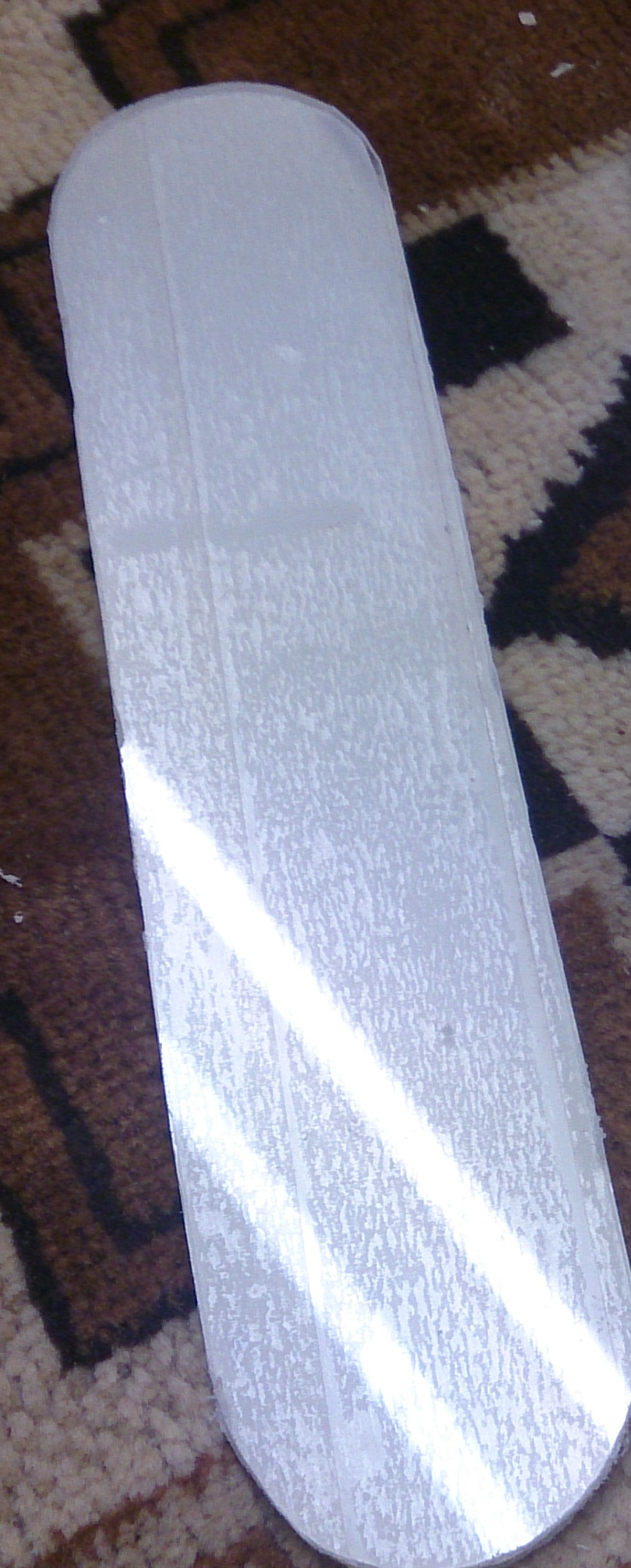

So ich habs endlich geschafft anzufangen...
Im Bild sieht man die bereits zugeschnittene Platte. Die hab ich mit einer Unterflurzugsäge zugeschnitten. Wie man sieht habe ich für den Fuß noch nichts passendes gefunden. Ich hab jetzt mal zwei "Beine" drangelassen, dann kann mans trotzdem aufstellen und verwenden-
Im nächsten Schritt (heute oder morgen) werde ich anfangen die Halterungen für sämtliche Hardware zu basteln. Fürs Mainboard habe ich noch eine alte halterung die ich verwenden kann. Für den rest muss ich sehen was ich so daheim hab :P

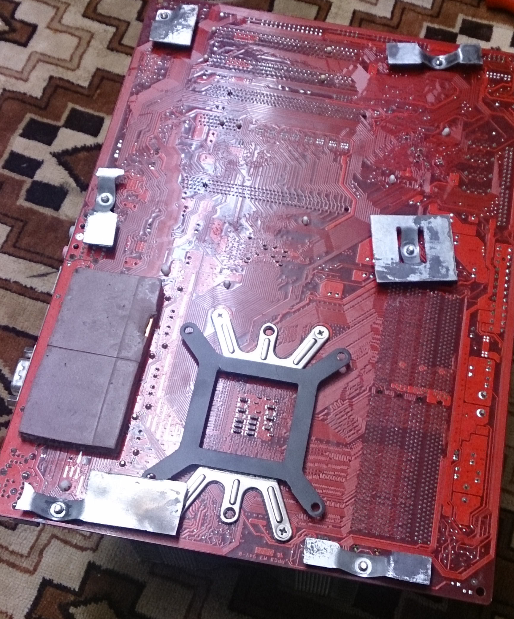

Zuerst hab ich aus einem alten Mainboard so Abstandshalter ausgeschnitten und grob am MB getestet ob die irgendwo angehen oder so:
Danach hab ich Kleber drauf und diese Abstandshalter am MB festgeklebt und zusätzlich mit je 2Schrauben fixiert (das wenn nicht hält...).

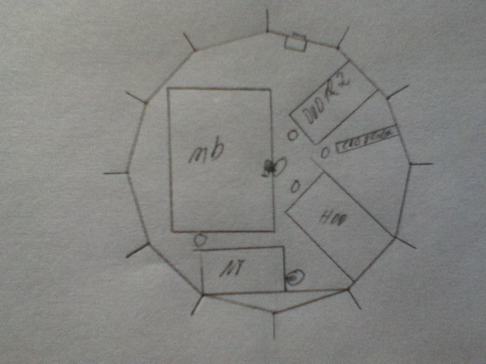

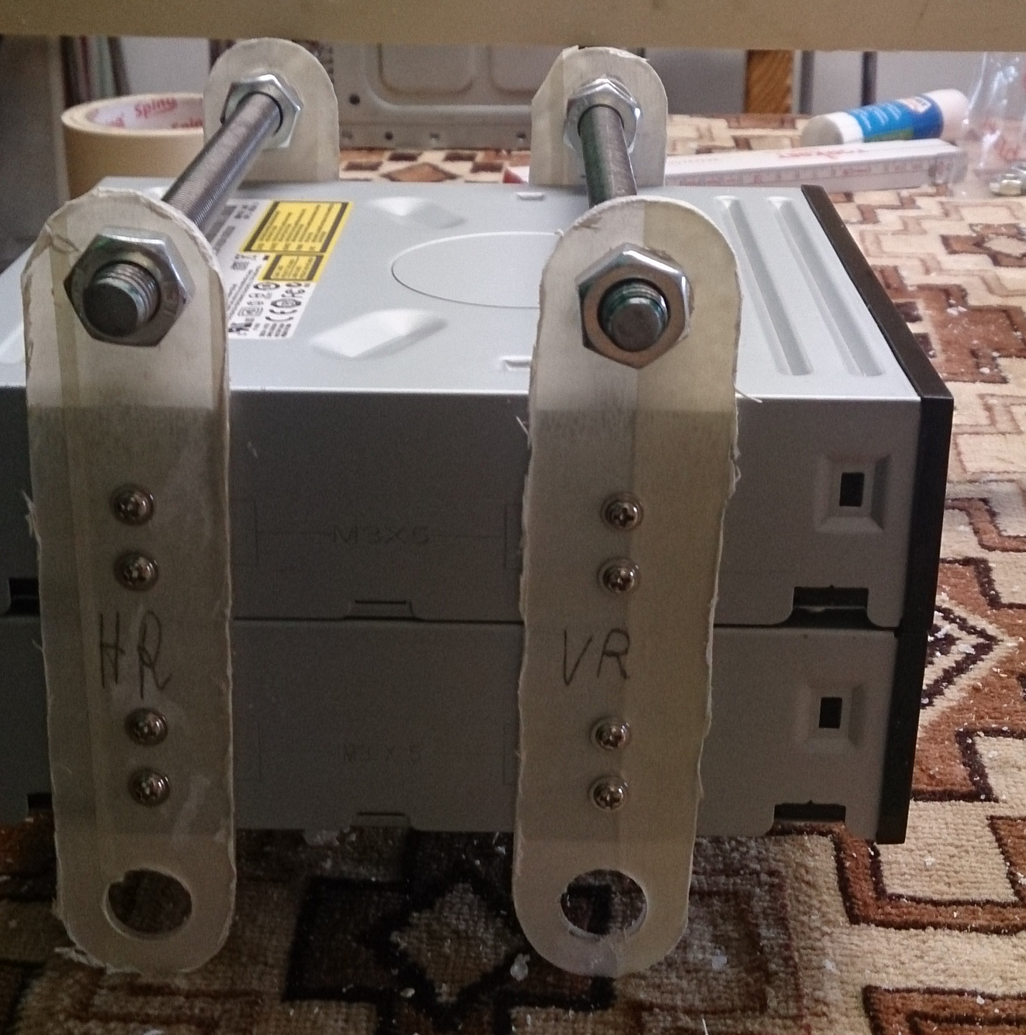

Wie ich die Laufwerke und die Festplatte befestigen will seht ihr hier:
Prinzipiell soll also das Laufwerk von 4 Gewindestangen gehalten werden, die über und unter den Laufwerken befestigt werden. Zwischen den Gewindestangen sollen Bleche verlaufen an denen die Laufwerke befestigt sind. Wenn ich morgen in die Stadt komm, und mir nix dazwischen kommt, schaff ichs morgen und kann euch Bilder liefern.

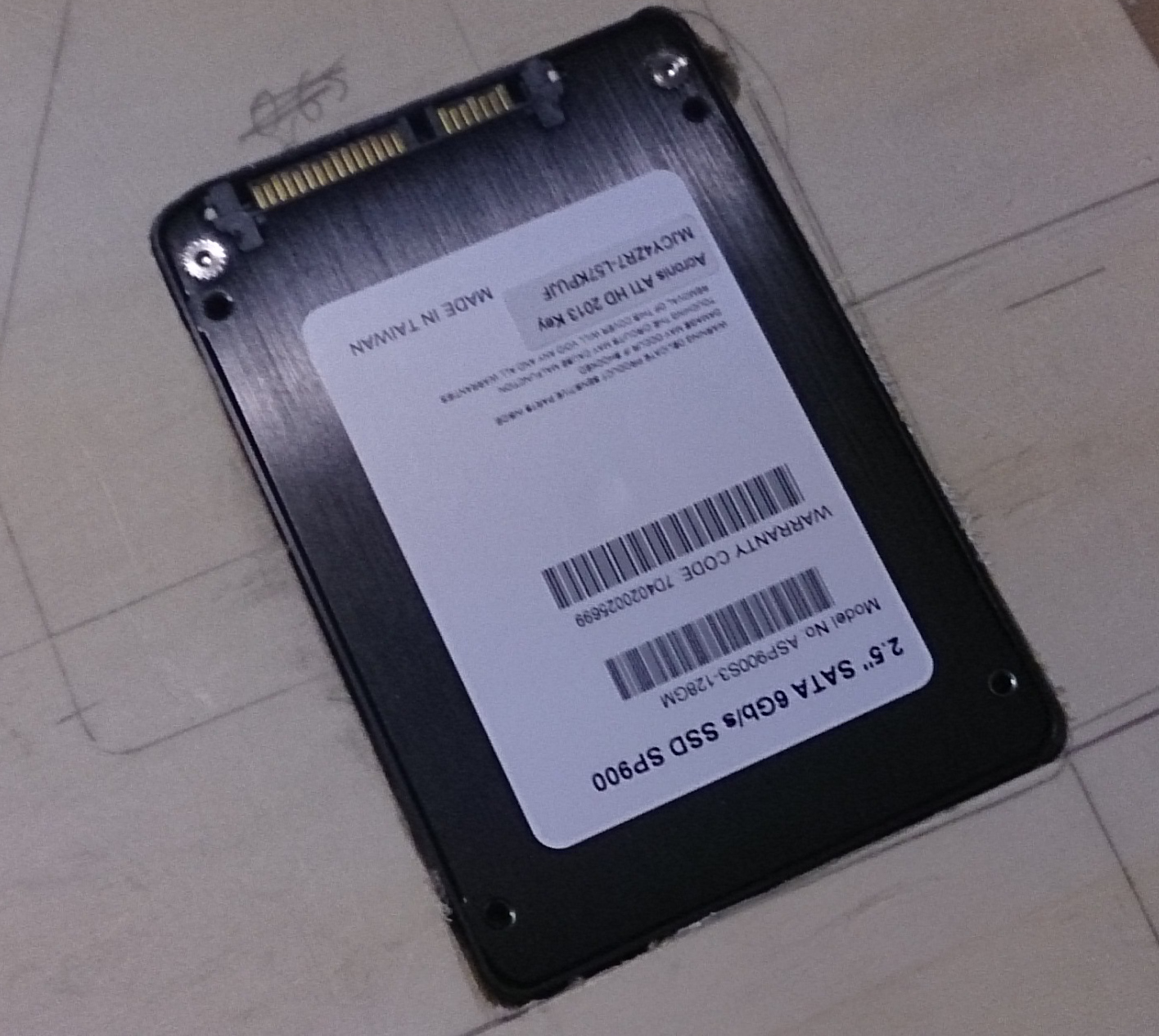

Für die SSD wird einfach nur ein passender Hohlraum im Holz ausgefräst und diese mit einem Art Haltestück festgemacht.

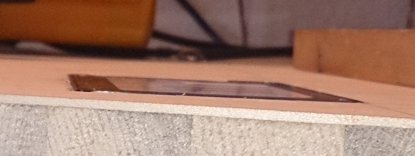

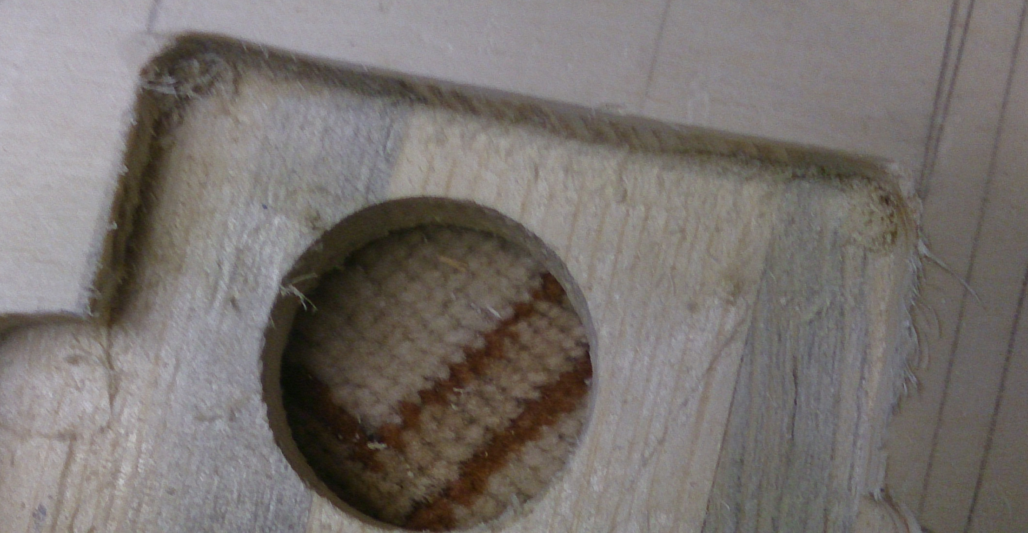

So, morgen kann ich in die Stadt aber ich konnte heute die Ausspaarung für die SSD fräsen:
Rechts sieht man, dass ich mich einmal verfräst habe....
Mit der Bündigkeit bin ich im allgemeinen zufrieden:
Jetzt kommt noch ein Stück Blech oder so darüber, dass die SSD nicht herausfällt ;)

Schön bündig und mit dem Blech drüber siehts sicher auch gut aus, aber wie wirst du die SSD anschließen ? Sind ja keine Aussparungen für die Kabel gefräst.

Tuesday, March 4th 2014, 8:22am
die kommen noch :) werd ich heute machen.

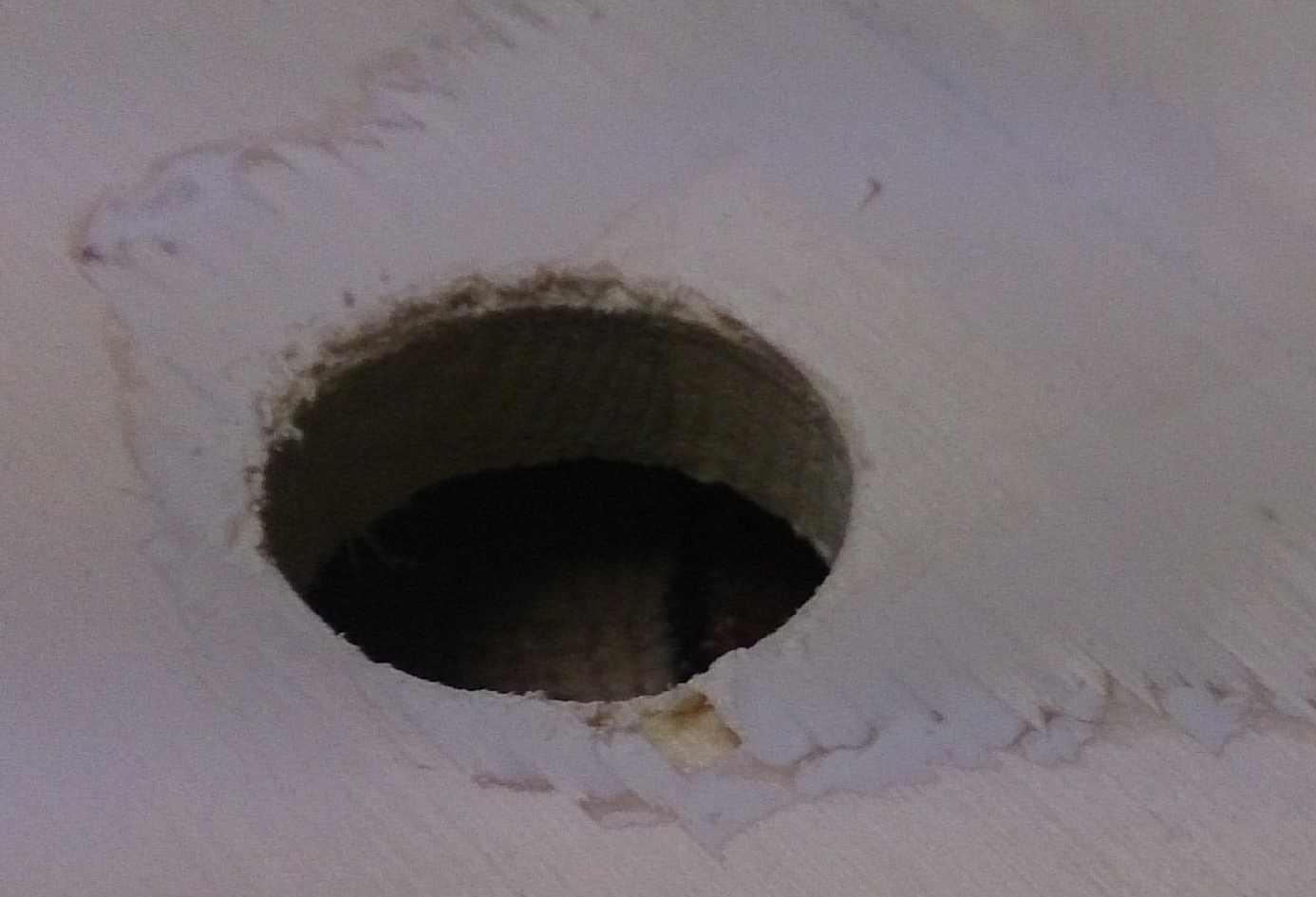

Gestern wollt ich ein Loch reinbohren und doof wie ich bin keine Unterlage gehabt. Dadurch ist das loch ausgebrochen. Jetzt hab ich das wieder reingeklebt... aber das wird mir ne Lehre sein! Nie wieder ohne Unterlage nen Loch bohren....

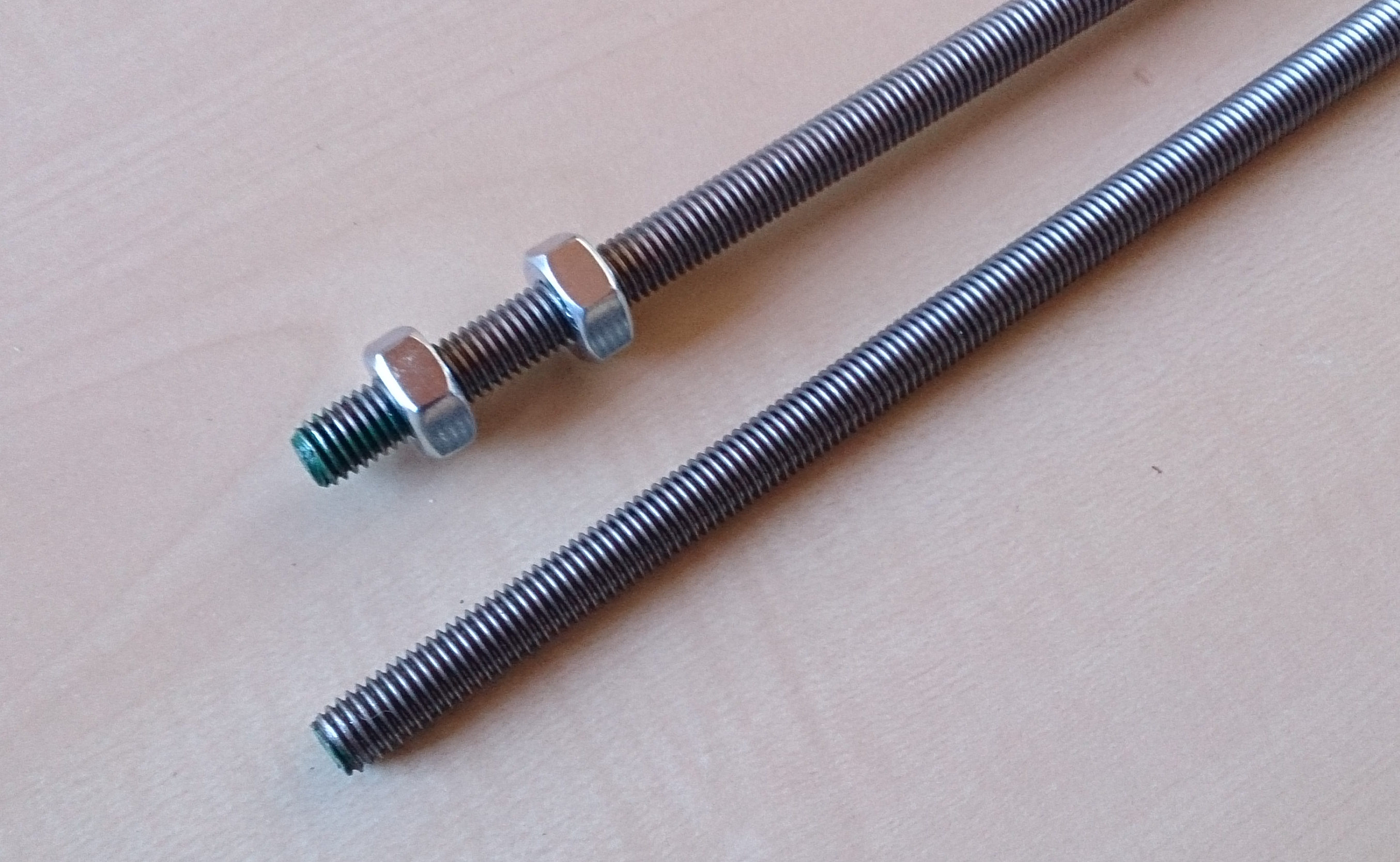

Heute war ich beim Baumarkt und hab mir 2 Gewindestangen und ein paar Muttern besorgt:
Außerdem gabs ein Werbegeschenk:
Danach hab ich mit den Halterungen angefangen, ich hab mich jetzt für Plexi entschieden:
davon hab ich jetzt 2 von 4 ausgeschnitten, die nächsten 2 kommen morgen.

Das mit dem Ausreissen ist dumm gelaufen. Sind die Kabel dann im Holz unter dem Alu?

nein, die Kabel sollen einfach angeschlossen und auf kürzestem Weg auf die Rückseite geführt werden. Dort werden sie dan wieder in die Innenseite geführt, wenn man sie da braucht.
Posts: 12,071
Tuesday, March 4th 2014, 6:36pm
Ähm, dann komm ich da jetzt nicht ganz mit glaub ich. Die SSD ist doch da schön flächenbündig eingepasst oder? Ist das Loch im Holz nicht etwas größer das die Kabel da noch platz haben?
EDIT: Da Jeffmodder alu geschrieben hat habe ich die Oberste Lage der Stabschichtplatte als Alu angesehen. Sorry :)

äh.. ne ich muss noch ein stück ausfräsen, damit eben die Kabel reinpassen. Das hatte ich beim Fräsen an sich vergessen...
Das Alu/Plexi (wird wsl. Plexi, wenn ich für oben auch Plexi hab) kommt nur darüber damit die SSD nicht rausfällt.

Außerdem hab ich die Aussparung für die Anschlüsse gefräst (evtl. ein wenig groß geworden...):
... und das Loch fertiggemacht:

Danach mal probehalber die noch nich zugeschnittenen Gewindestangen angebracht:
