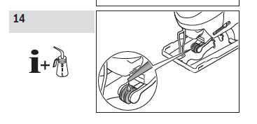

Wie kann sich eine Sägeblatt so verbiegen. Ich kenne es, dass sich das Sägeblatt bisschen verbiegt, aber so?! Und das schon nach 2cm, ist mir sehr Rätselhaft.
Wie sind den deine Einstellungen an der Säge?
EDIT: Bild von der Rolle hinzugefügt.
1. Schraube lockern
2. Das Sägeblatt, 90° nach rechts gedreht zur Sägerichtung einspannen
3. Sägeblatt in Sägerichtung drehen und in die Nut der Rolle führen
4. Schraube festziehen

pendelhub war auf 0, sonst kann man nichts einstellen, nur hald mehr bzw. weniger gas geben ich drückte voll durch.
Ich hab den Verdacht, dass die Maschine schlicht und ergreifend Kaputt wird^^ ich werds heute abend ev. mal mit ner dünnen (0,5cm) platte holz testen, wie es sich da macht (mit holzsägeblat...)
ja ölen könnt ichs mal, da hast du recht (ob das schon jemals geölt wurde... ich glaube nicht)

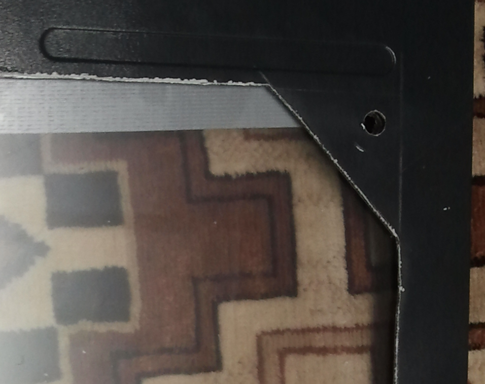

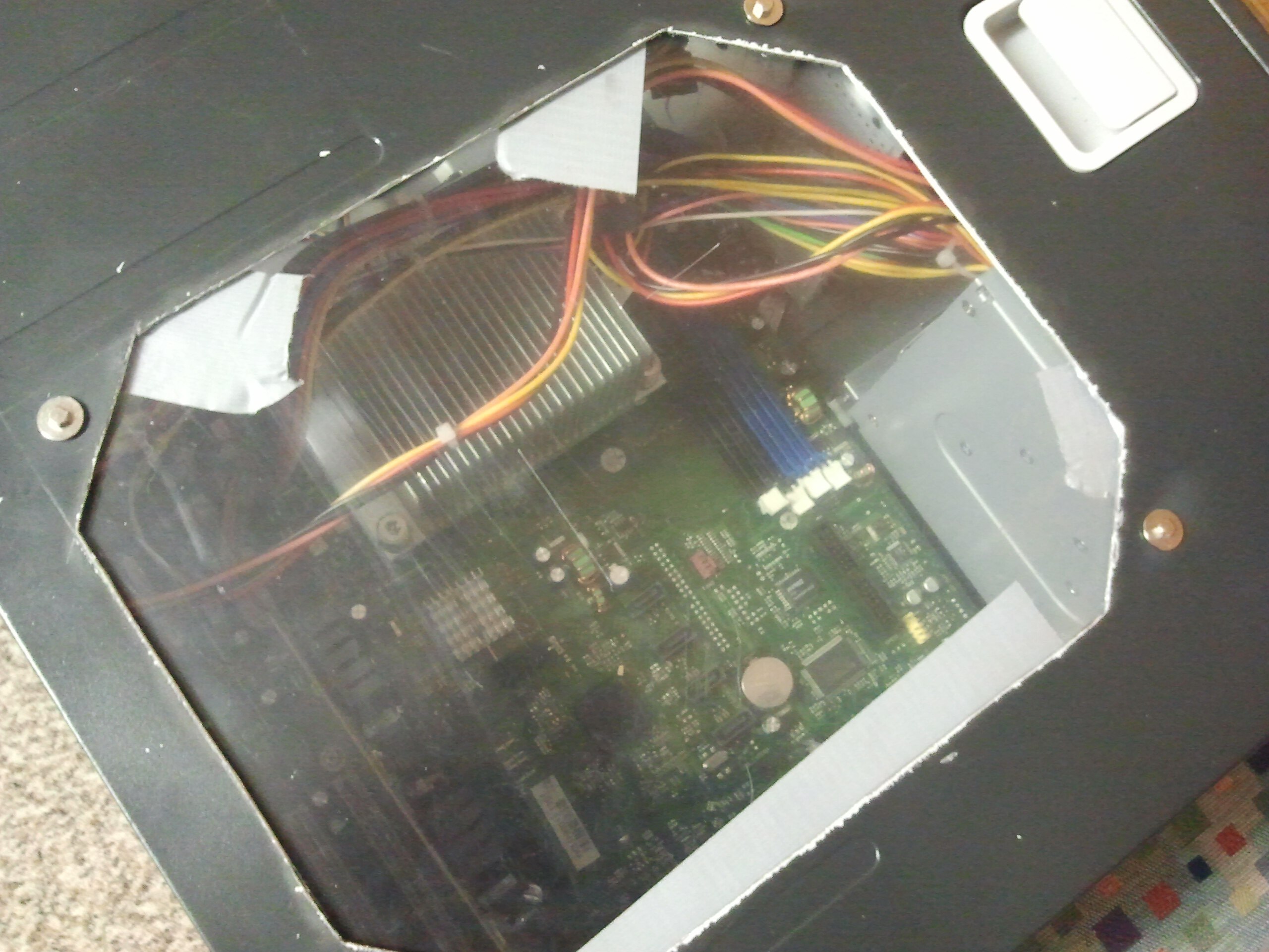

Update:
nachdem Amazon nach einer gefühlten Ewigkeit endlich das Paket geliefert hat:
Damit hab ich dan Freihand das Window ausgeschnitten, sowie das Plexi. Für das Gehäuse hab ich die Fiberglasscheiben von Lux genommen, 2 sind draufgegangen und 1 zur Hälfte. Die beigelegten taugten für das Gehäuse 0, da konnte man zuschauen wie die sich auflösten, jedoch waren sie für das Bastlerglas sehr gut find ich (ja eig. is es Bastlerglas...). Im angebrachten Vorschlag, mit Schrauben (die sind nur zur Zierde und werden keinen Nutzen haben, da ich keine passenden Muttern gefunde habe):
Es ging schon sehr gut :) ein kleines Problem hatte ich das konnte ich aber leicht lösen.
ansonsten: wofür sind die scheiben die noch dabei sind? die hellpinke, die grüne? der stab mit dem hellpinken ding drauf?
_iceman_ has attached the following image:
Friday, June 7th 2013, 11:05pm
sieht sehr gut aus, jetzt solltest du nur nochmal lackieren. Damit du keine Nasen bekommst, am besten nochmals abschleißgen
_iceman_ (08.06.2013)

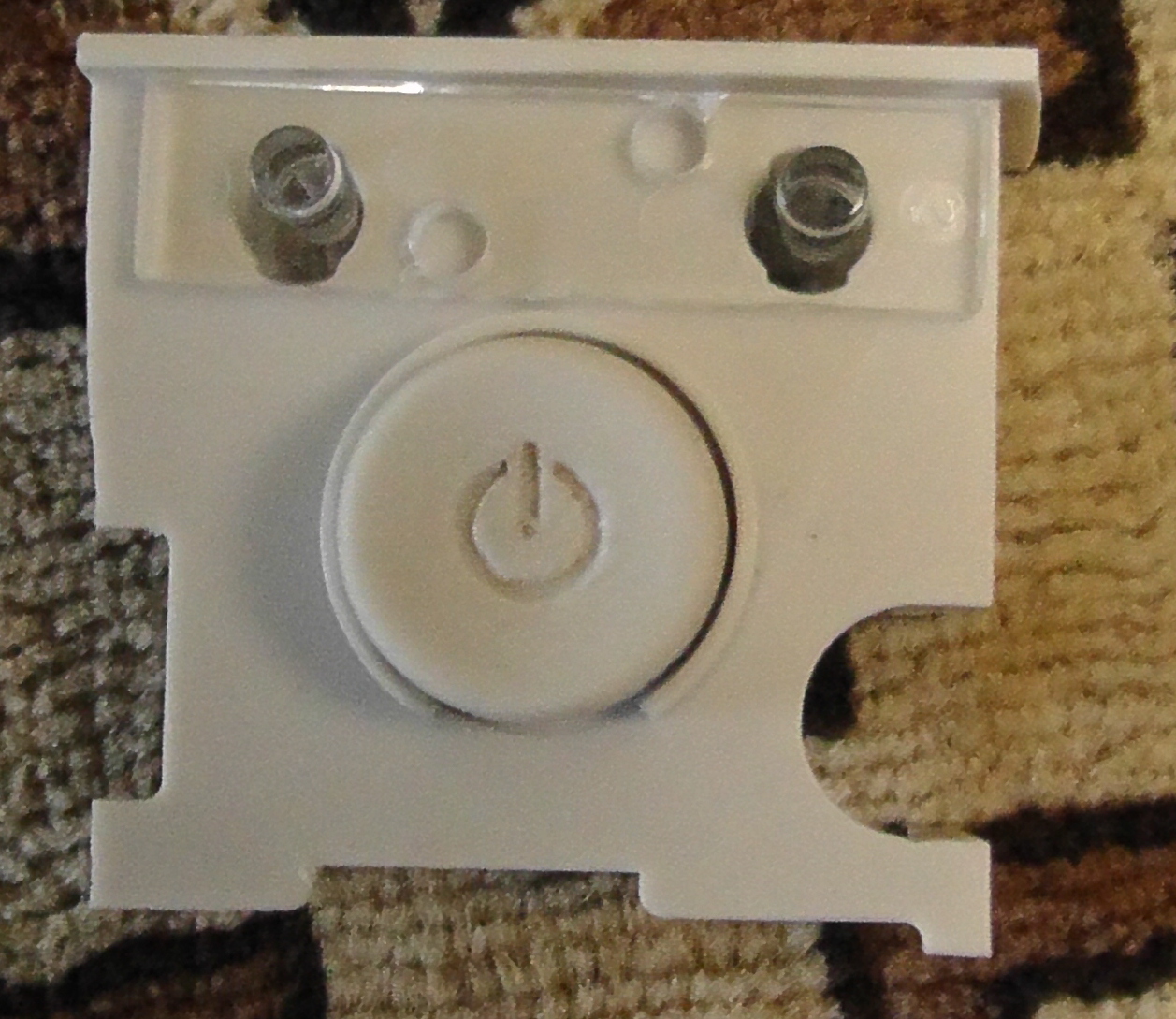

Mal zum On/Off Knopf: ich dachte an eine Unterlegscheibe auf ein Rohr geklebt und in der mitte der Unterlegscheibe irgendwas rotes..... und innen am Gehäuse 4 Winkel, damit die Unterlegscheibe nicht rausfallen bzw. wegrutschen kann. Was denkt ihr? ist das möglich?
Saturday, June 8th 2013, 9:47am
Ich würde den Knopf kaufen oder wo ausbauen und nicht selber bauen.

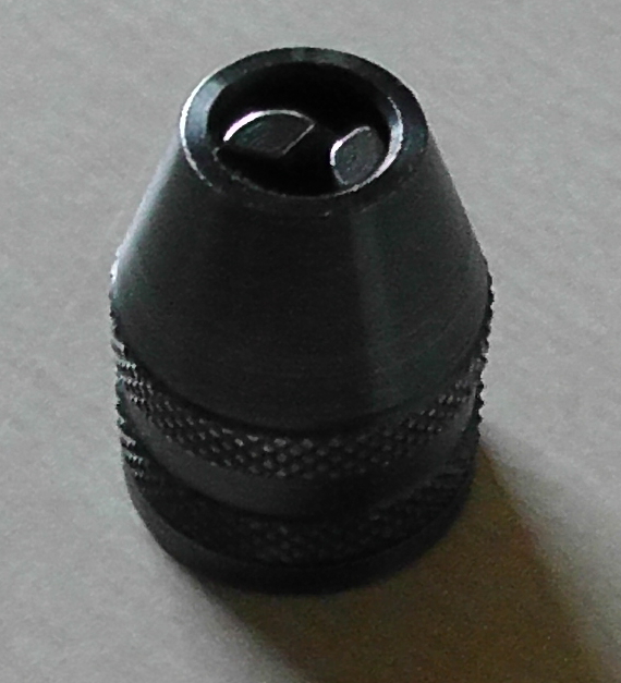

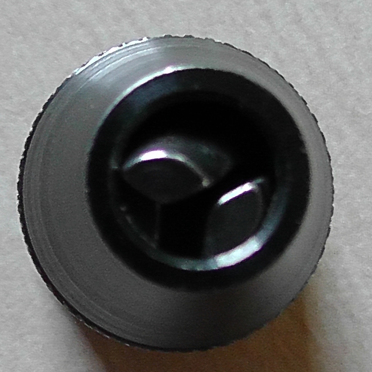

bad news:
nach was weis ich 5 einspannvorgängen ^.-
-> amazon wird das hoffentlich ersetzten
Es funktioniert zwar noch, aber das soll nichtso oder?
den On/Off knopf hab ich noch, der gefällt mir aber nicht...

Ne das sieht nicht wirklich gesund aus - natürlich echt blöd wo du nun gerade so richtig loslegen wolltest mit deinem neuen Spielzeug.

Saturday, June 8th 2013, 10:56am
jop ^.-
wenigstens bei amazon bestellt die machten noch nie probleme mit reklamation undso...
vllt kann ich raushandeln das sie mir einfach nur nen neues bohrfutter schicken
dann könnte ich mit dem weiterarbeiten, ich muss es hald jedes mal wenn ich das werkzeug wechseln will das bohrfutter ganz rausschrauben..... (mein gott der satz klingt scheise)

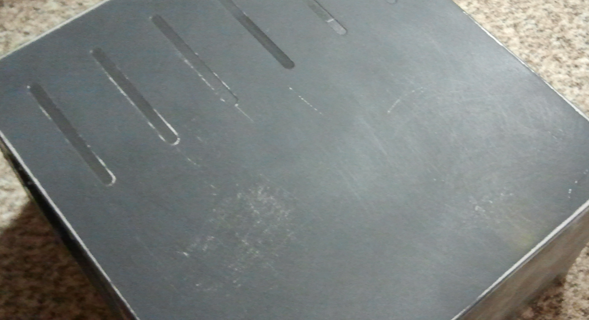

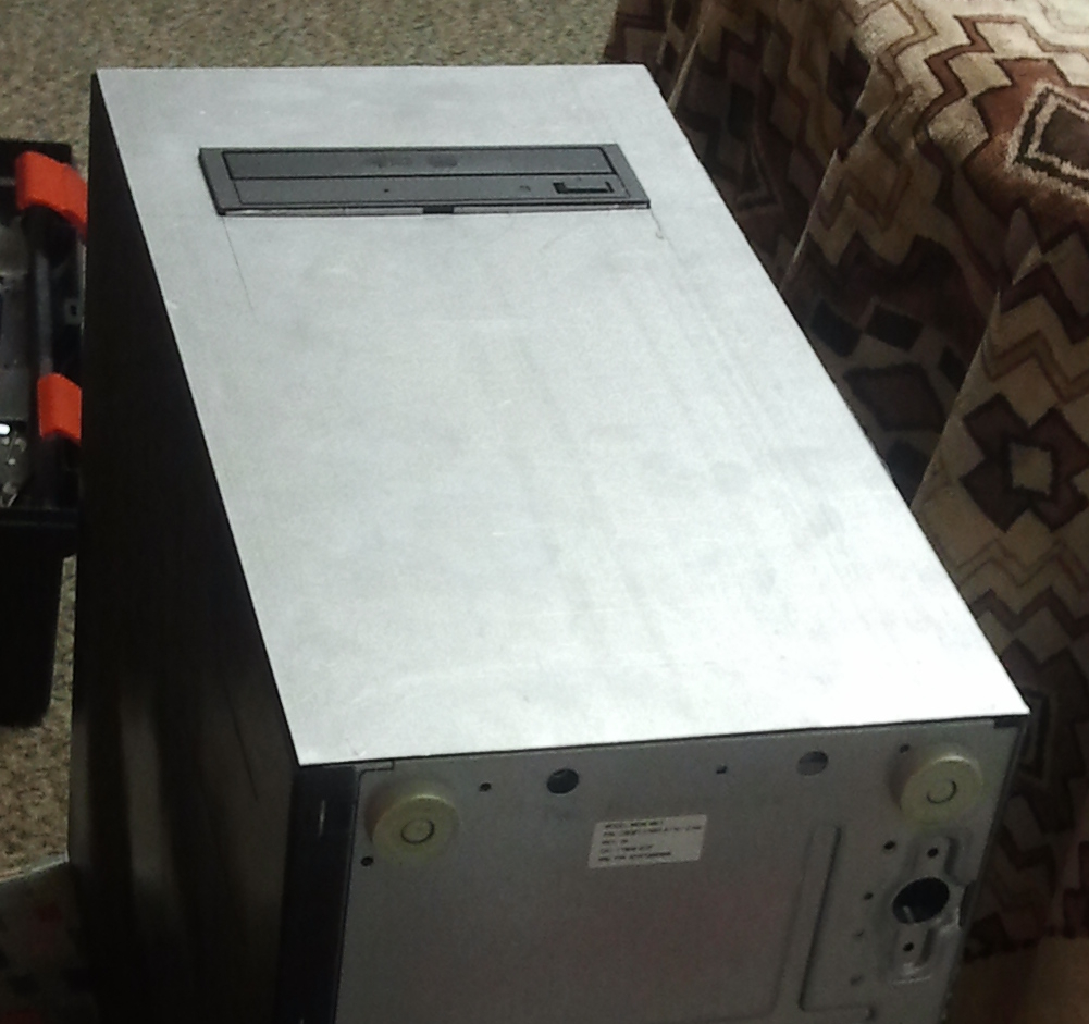

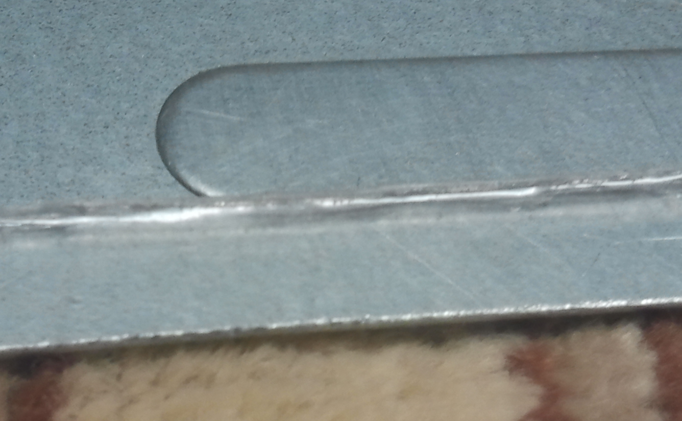

Sooo, auch ohne Dremel/Klon kann man was machen.... das DVD Laufwerk hab ich noch mit dem Proxxon gemacht. Es schliest schön bündig ab, ich mag es :>.

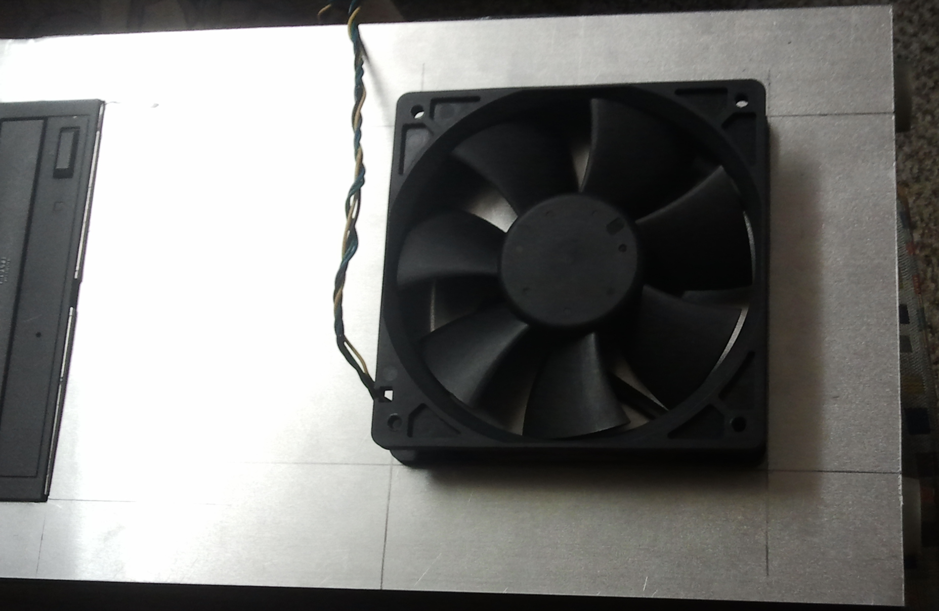

Vorne soll der 120mm Lüfter rein, 4cm von jedem Rand entfernt, wie kann ich am besten ein rundes Loch ausschneiden? Freihand mit dem Proxxon?
Außerdem hab ich mit der Flex nochmal die obere Seite komplett abgeschliffen und die eine Seite mit der Hand nur etwas angeraut.
