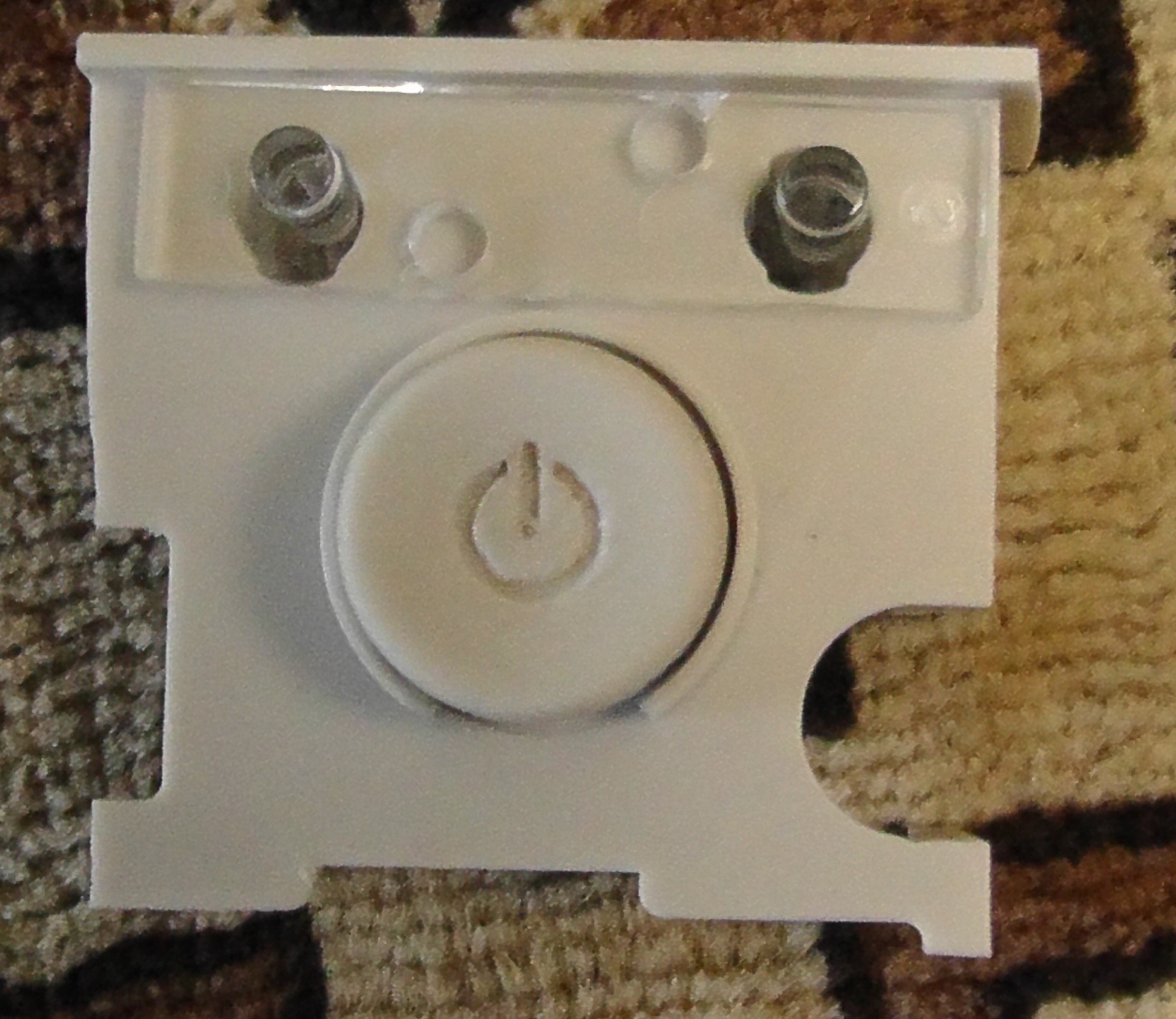

On/Off knopf soll auf die Oberseite, wie ich das anstelle weis ich nicht.

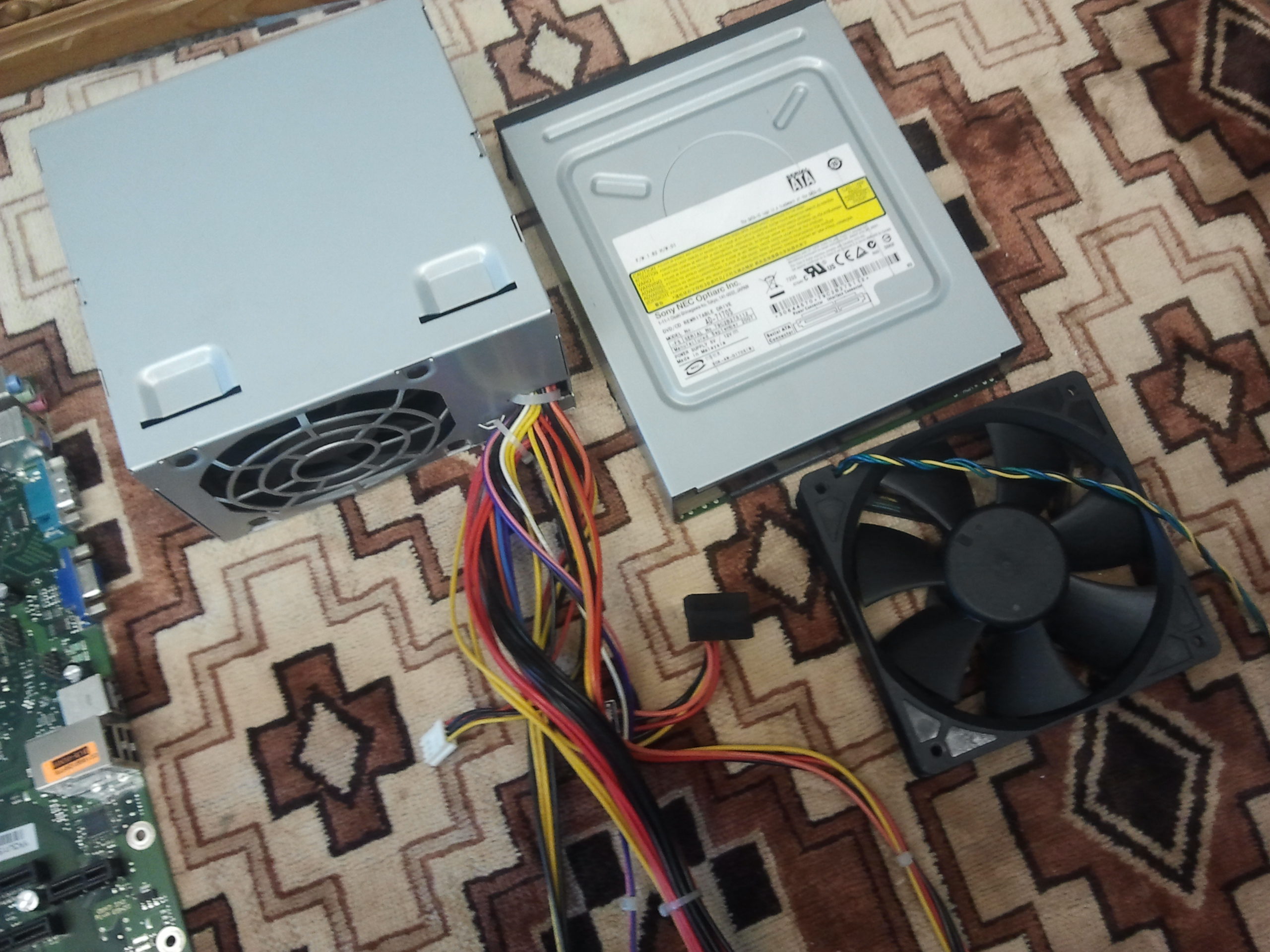

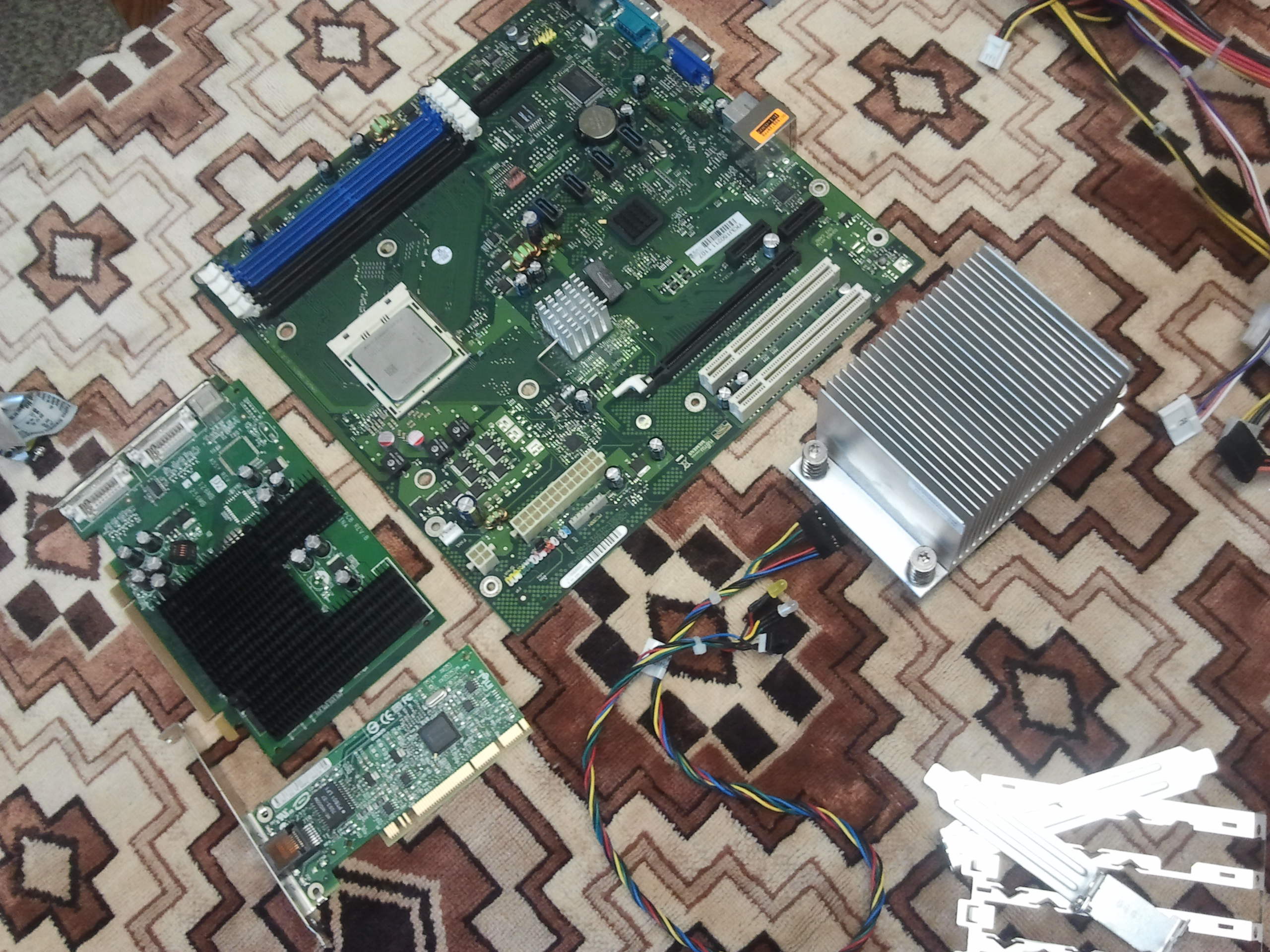

hier mal die Hardware Bilder die verbaut war.....

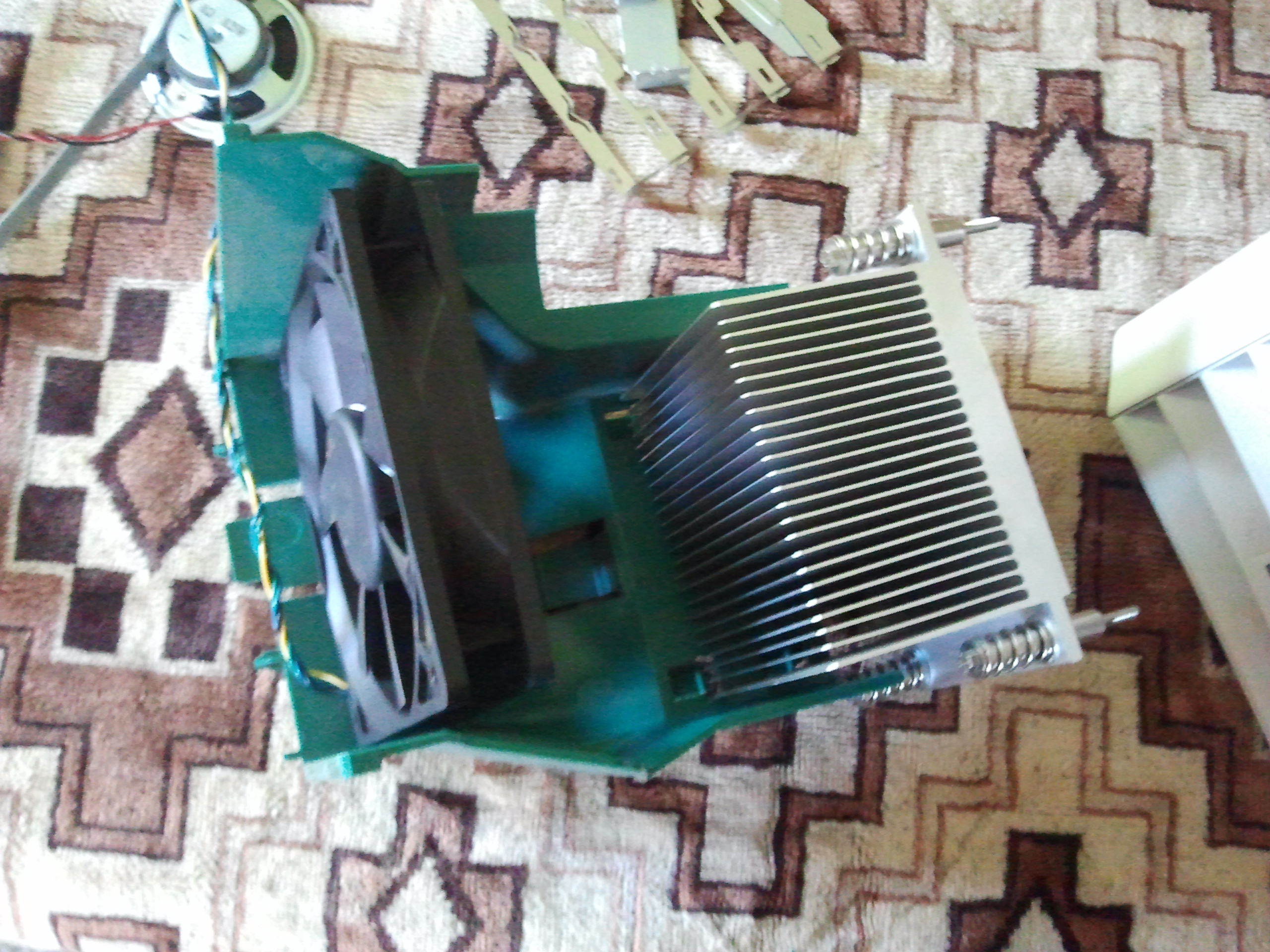

reicht der Passivkühler um den CPU ausreichend zu kühlen?
beim Orginal war son Plastik Teil verbaut, das den Luftstrom des aktivlüfters (bild) direkt durch den passiven leitet
Was sich bisher sagen lässt: lt EDV-Mitarbeiter der mit das gab, ist das Mainboard defekt, der Rest sollte gehen, Netzteil geht zu 100%
Ich habe bereits kurz alles laufen lassen, normal sollte er ja 2mal pipen als Anzeige dafür, das kein ram verbaut ist, leider nichts :( (oder bin ich aufm holzweg?)

Wednesday, June 5th 2013, 10:42am
Wenn du im Gehäuse ein bisschen Wind hast reicht der Kühler, ohne Lüfter würde sich der Kühlkörper nur erwärmen und der CPU schaltete sich irgendwann ab.

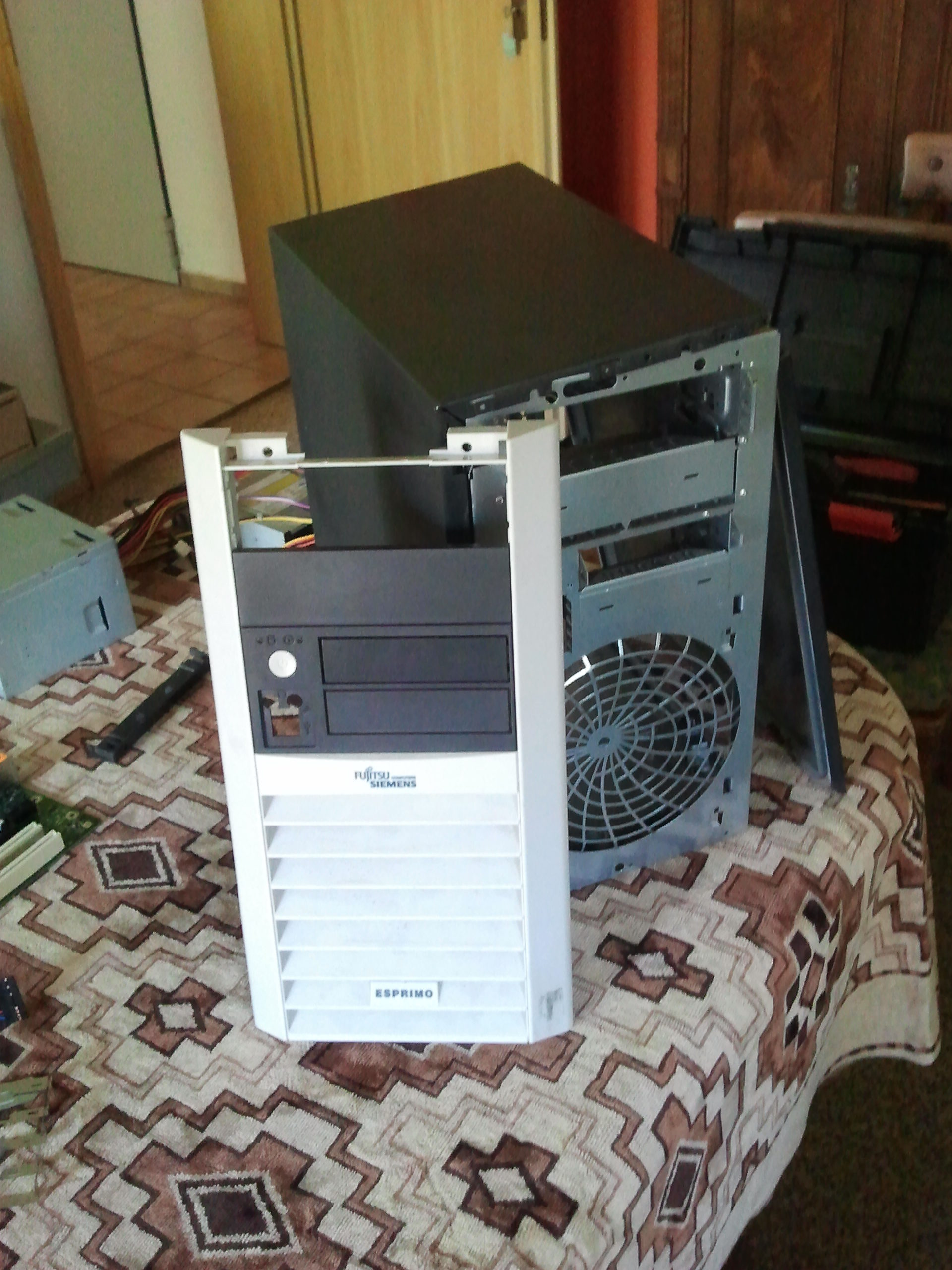

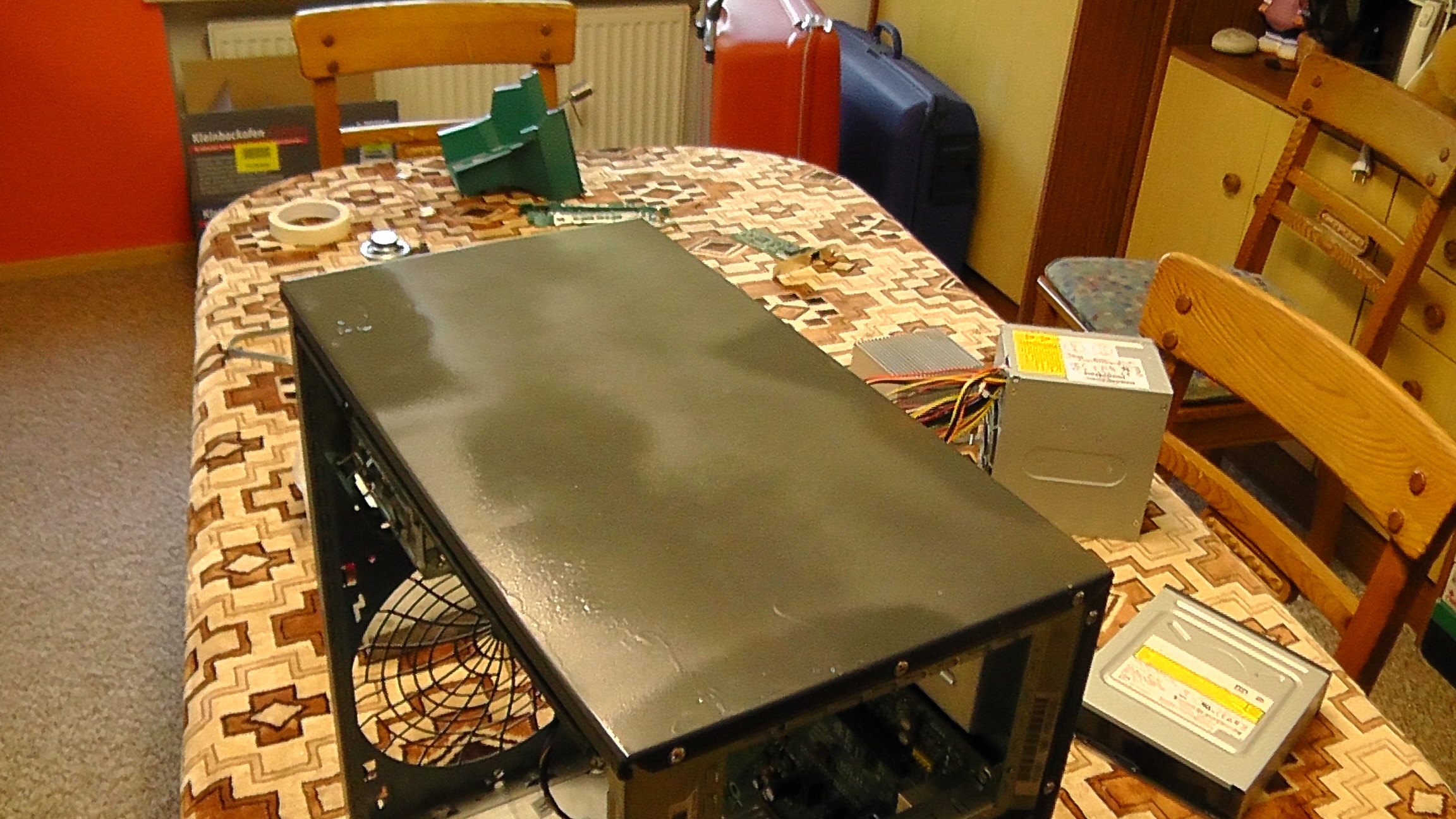

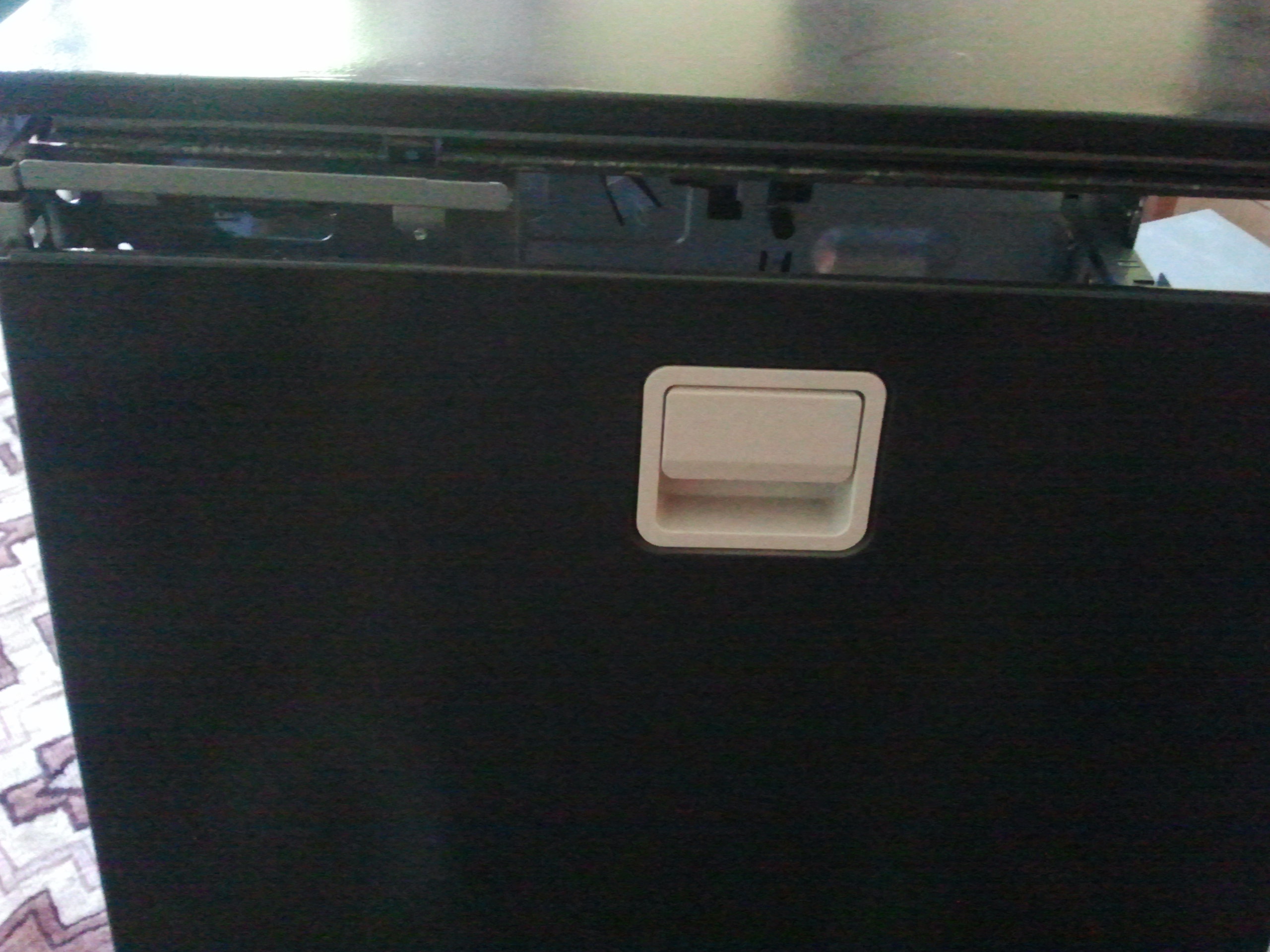

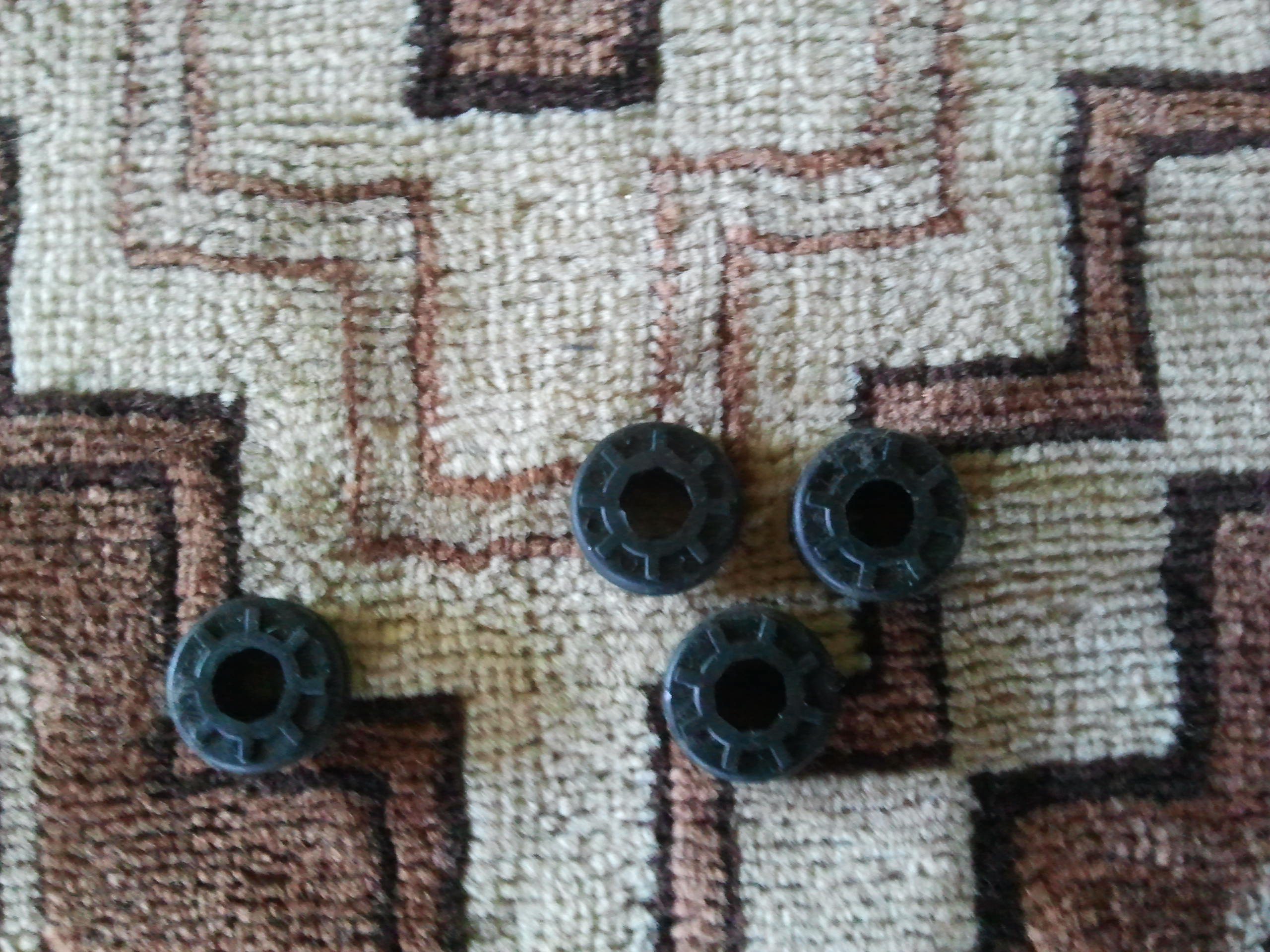

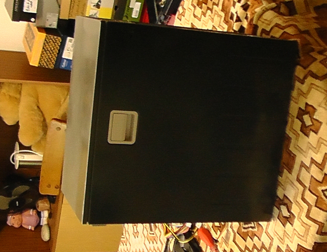

ok, hier mal die Bilder vom Gehäuse:
Bild 1: so war das verbaut, auf der Seite, die ihr jetzt seht befand sich im Original eine Seitenwand
Bild 2: könnten das die Gummilager für den Lüfter sein, dass sich die Wellen nicht auf das Gehäuse übertragen?
Bild 3: Die Seite die man öffnen kann, zum Spaß hab ich den Hebel in der Originalfarbe gelassen
Bild 4: So sieht die alte Front aus, wie ich das später mal haben will, sehr ihr wenn ich mal nen Plan hochlade den ich erst noch zeichnen muss :>
( es sieht sehr beschissen aus ich weis^^)
lg
ice

Wednesday, June 5th 2013, 1:22pm
Ich muss sagen, sieht wirklich gut aus für, dass das du es lackiert hast - auf den nicht so guten Bilder erkennt man nicht das es nachlackiert wurde. Ich gebe zu, ich habe extra nochmals gegooglet ob der PC nicht wirklich schwarz war, da ich den in meiner alten Firma auch hatte ;)
Wie hast du den lackiert?
_iceman_
  • "_iceman_" started this thread
Posts: 238
Thanks: 6
Wednesday, June 5th 2013, 1:40pm

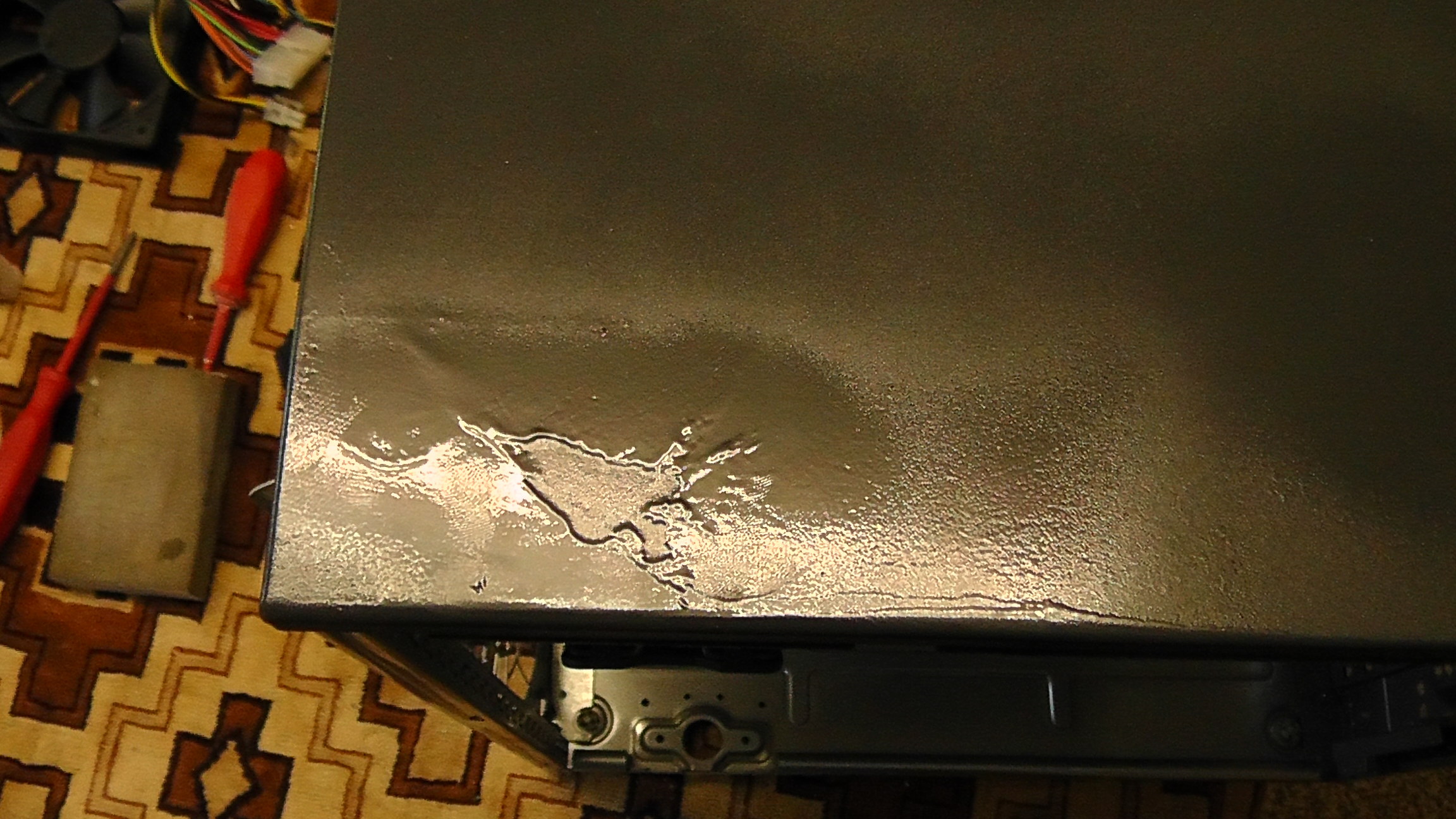

spraydose ausm baumarkt^^ davor abgeputzt mit spüli und schön getrocknet, danach lage für lage aufgetragen, an einigen stellen gibts schon " unschönheiten"
ja die pics sind mit ner handycam und ursprünglihc 1,5mb groß, nach gimp hald noch knapp unter 600 ;)
und nein der war nicht schwarz der war genauso gelb/weis wie auf dem bild noch zu sehen xD (marke is übrigens fujitsu gewesen)

_iceman_ has attached the following images:
This post has been edited 1 times, last edit by "_iceman_" (Jun 5th 2013, 4:24pm)

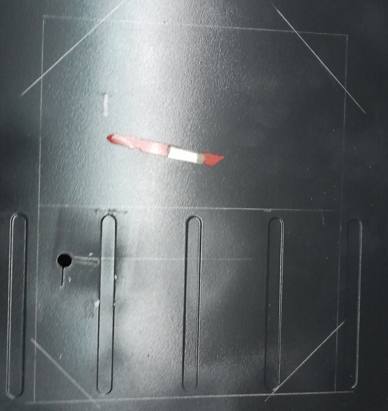

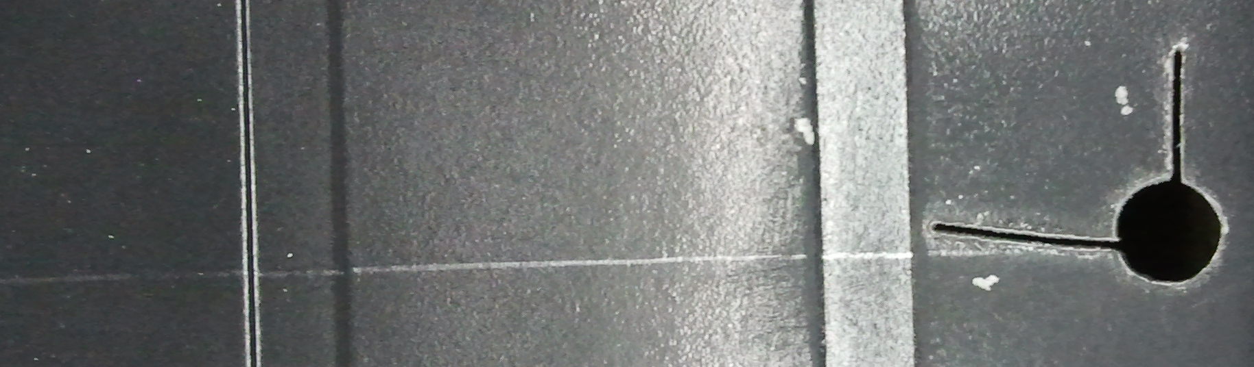

Sooooo.. eben versucht das Vorhandene zu nutzen (nachdem amazon erst Freitag liefert >.<) Stichsäge+angeblichem Metallsägeblatt (lt. verpackung "iron+wood")
Wie erwartet wurde es ein krummer Schnitt (Bild 3), und ja ich hatte eine gute Auflage, und ja ich hab das Blatt richtig eingespannt. (nat. nicht da getestet wos wehtut, mitten in der Verschnittzone drin die eh wegmuss.)
Ich will das Window aussägen wie im 2. Bild zu sehen.

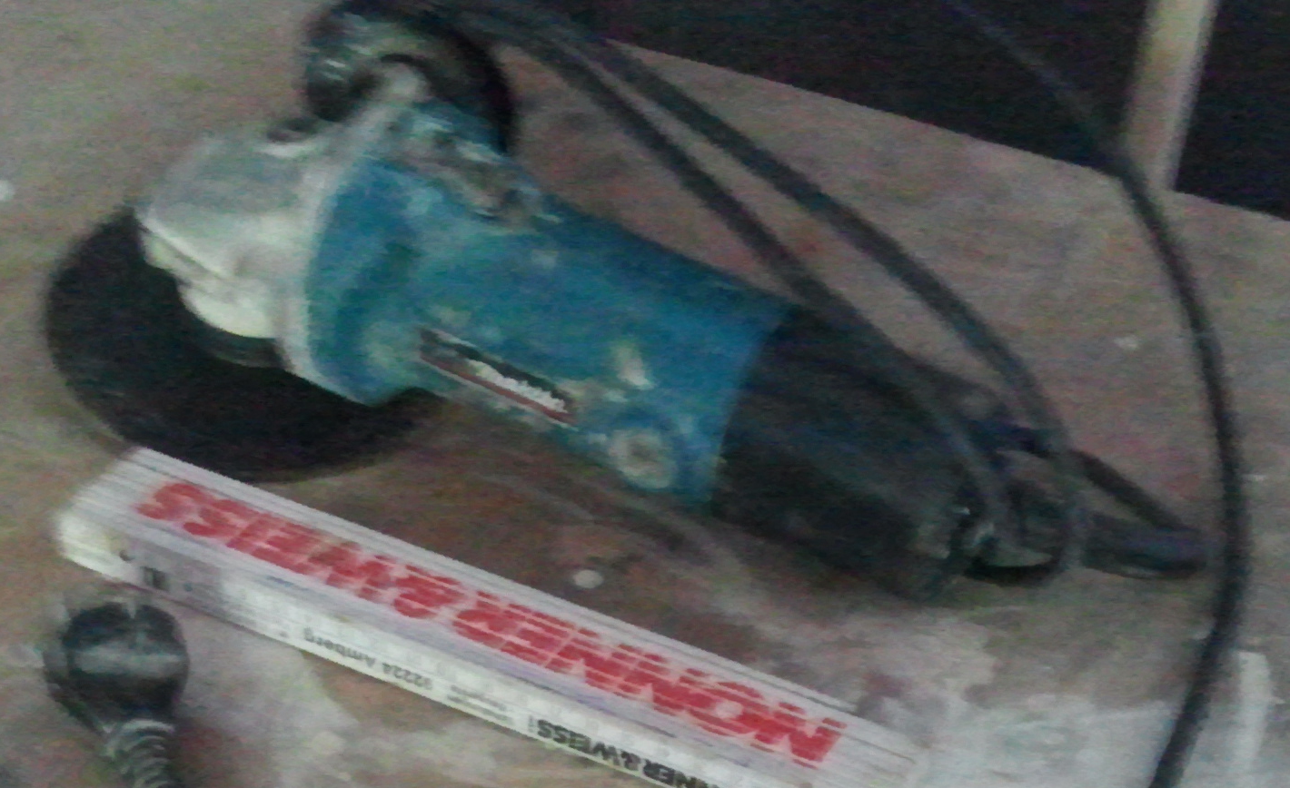

wäre für dieses Window eine Flex (Bild 4 [kann ich die Bilder auch irgendwie konkret umbenennen? z.b. Flex]) geeigneter? die Metalltrennscheibe die derzeit verbaut ist, ist die einzige die ich gefunden habe, sorry ist wieder nen Handykamerabild, die cam hat mein dad dabei :( und nachdem man mit der Flex zu Gange war, mit dem Proxxon hinterherbearbeiten?

D.Heiße
Posts: 303
Occupation: Produkt Designer
Wednesday, June 5th 2013, 10:51pm
Also wenn ich den Schnitt so sehe, dann sieht der ja doch recht sauber aus. Somit liegt es evtl. auch der Stichsäge bzw. deren Führung, dass der Schnitt wegläuft?. Ja und mit der Flex geht das eigentlich wunderbar und mit etwas Gefühl musst du da auch nicht mehr nachbearbeiten mit dem Proxxon.

wie so ich das werkstück einspannen/hinlegen damit ich es gut mit der flex bearbeiten kann?
Thursday, June 6th 2013, 7:01am
Du kannst die Bilder ja direkt in deinen Text einbinden.
Kurser an die stelle setzen wo das Bild hin soll, dann Inter dateianhänge wo rechts das Kreuz zum löschen ist, ist auch ein Blatt. Da drauf klicken und schwups ist das Bild bei deinem Text.
So, jetzt zum festspannen.
Das Seitenteil hat ja auf einer Seite das Blech umgekantet, daher legst du zuerst ein Brett auf den Tisch, so daß das Seitenteil mit der Fläche darauf liegt. Dann oben drauf noch ein Stück, und dann kannst du es mit einer Schraubzwinge fest machen

*soeben im baumarkt gewesen bin* schön Alublech gekauft, 5Trennscheiben 2Metallsägeblätter für Stichsäge, bin aber erst um 8 daheim heut... --.-- dan aus holz kurz son ding zimmern das ichs einschrauben kann wie oben beschrieben.
Das Alublech will ich bürsten und danach als Front verwenden.
Flexen wird bei mir i.d.r. nie was und ist daher mein letztes Mittel.......
Thursday, June 6th 2013, 1:50pm
Du brauchst doch nix zusammen Zimmern. Unten ein Brett das etwas kürzer ist als das Seitenteil hoch, und oben drauf nur einen Fetzen das dem Teil nix passiert. Und dann zwingen.

ok überzeugt ich wers mit ner flex versuchen
_iceman_
Posts: 238
Thanks: 6

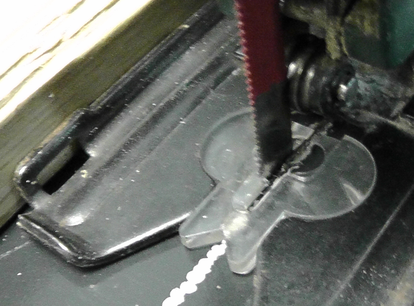

Thursday, June 6th 2013, 8:36pm

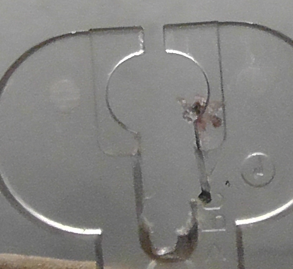

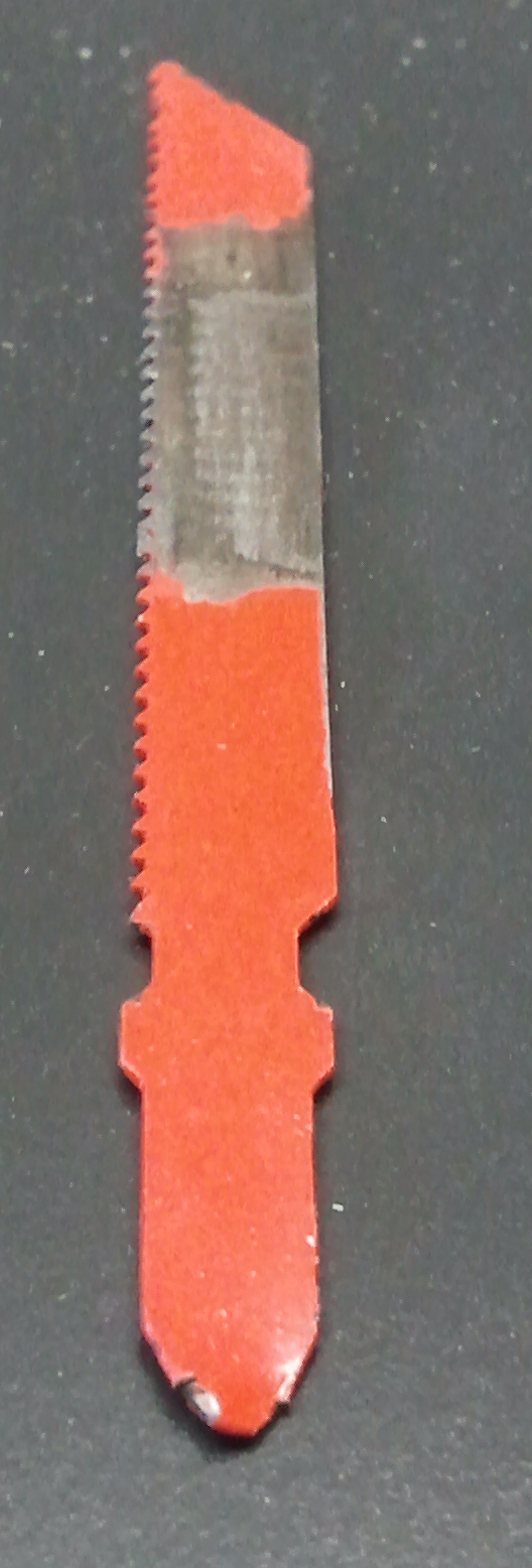

Mit der Flex geht das gar nicht, da habe ich gar keinen Anschlag o.ä. und ich arbeite lieber mit der Stichsäge als mit der Flex
Also nochmal mit der Stichsäge versucht...
Sie war an einem Anschlag, das Metall war angerissen, kaum Vorschub, höchste Geschwindigkeit,
nach 2cm Sah das so aus:
Das Plastikding hab ich davor (!) getauscht, jetzt sieht es so aus:
Zum Vergleich ein nagelneues daneben:
mir ist schon klar das das über die Zeit ein wenig kaput geht, aber nach 2cm??? wohl eher nicht.
_iceman_ has attached the following image:
Thursday, June 6th 2013, 9:54pm
Für mich sieht es so aus, auf dem ersten Bild, als ob du das Sägeblatt nicht richtig eingespannt hast, so kann das nie so aus der Führung springen. Was hast du den für eine Stichsäge (Firma, Model)?
_iceman_
Posts: 238
Thanks: 6
Thursday, June 6th 2013, 10:20pm
bosch, modell weis ich nicht. ist aber schon älter.
da muss man erst von oben mit nem schrauenzieher rein und das loschrauben danach kann man das blatt drehen und rausziehen. Das sollte so schon passen...
Thursday, June 6th 2013, 10:52pm
Habe hier auch eine Bosch Stichsäge, die gleich funktioniert. Sehe ich das aber schon richtig, dass das Sägeblatt aus der Führung (Rolle mit Nut) gesprungen ist?
D.Heiße
Posts: 303
Thursday, June 6th 2013, 11:50pm
Oder war da vllt gar nicht erst drin...;-)

Friday, June 7th 2013, 6:01am
nein, da ist es eben och drin, es ist komplett verbogen
