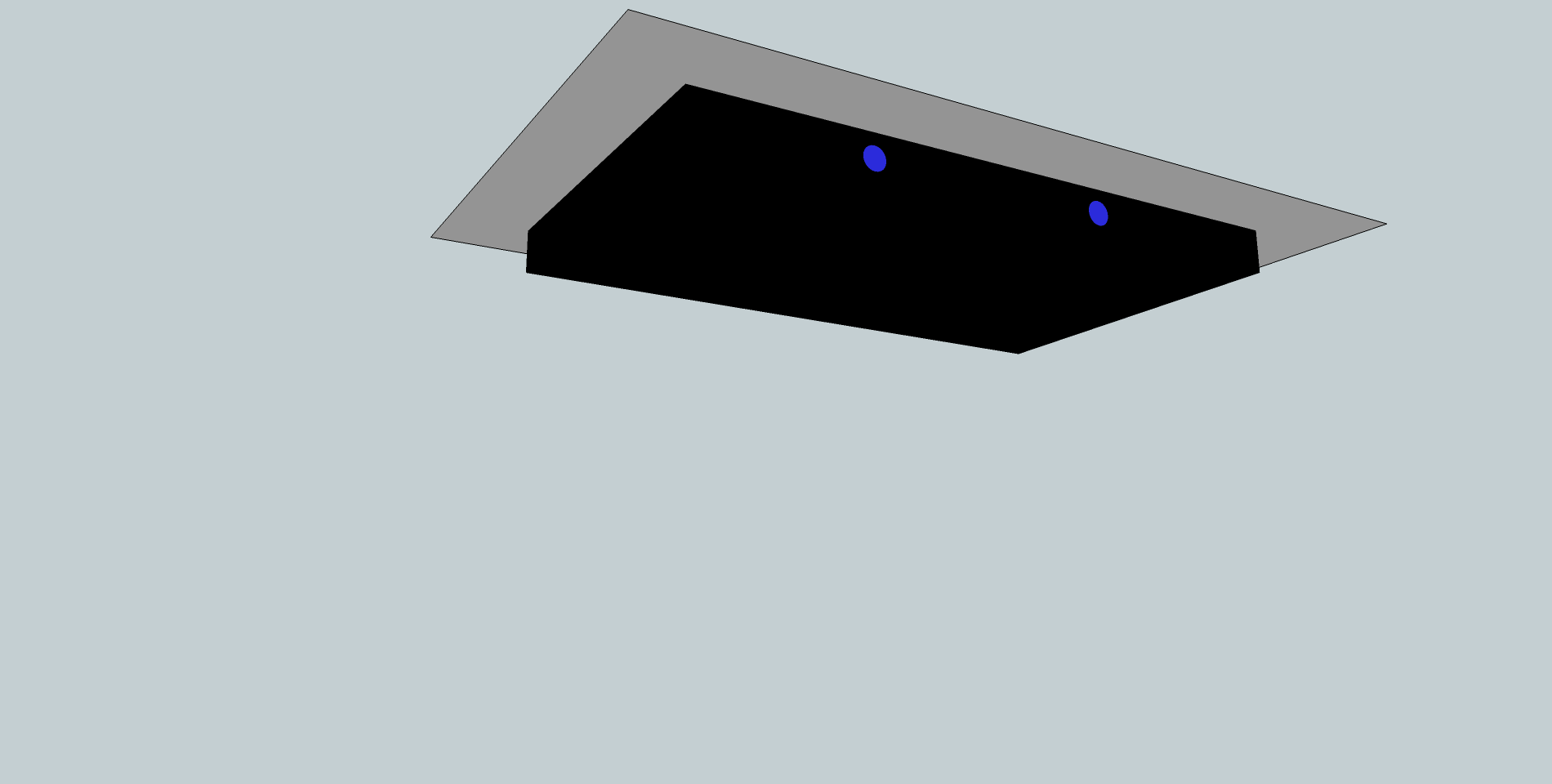

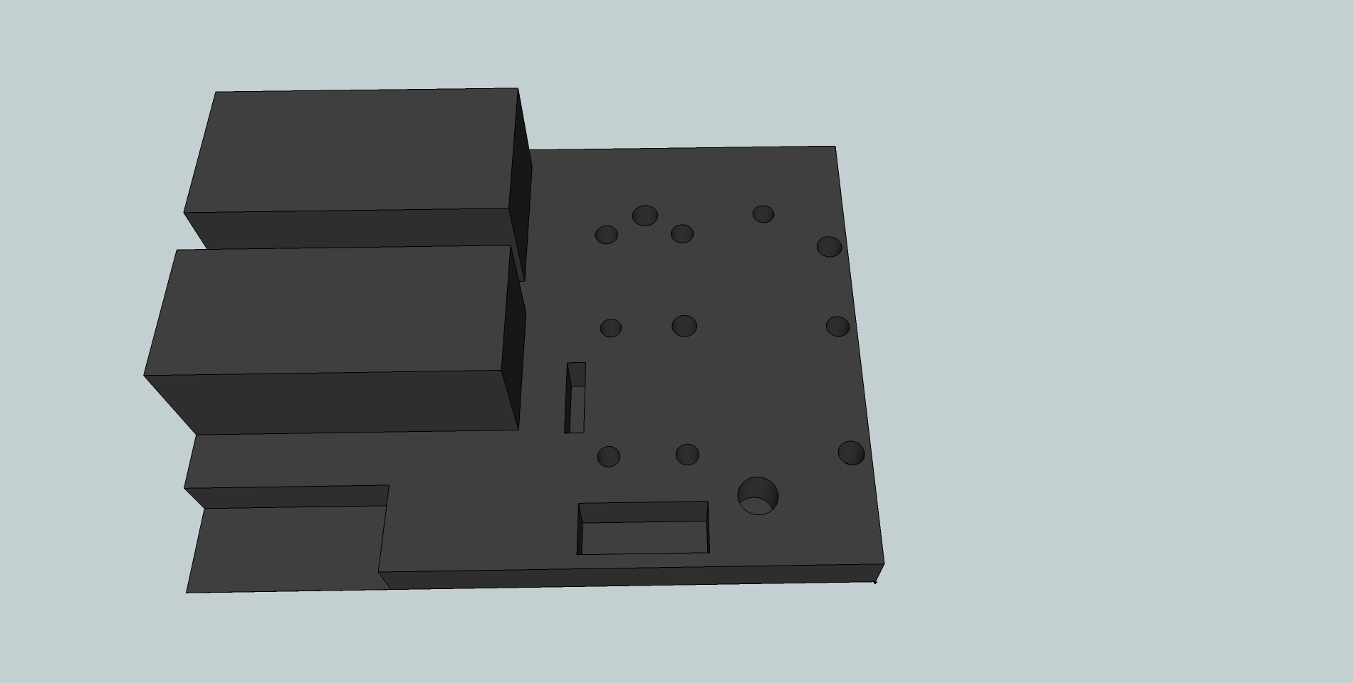

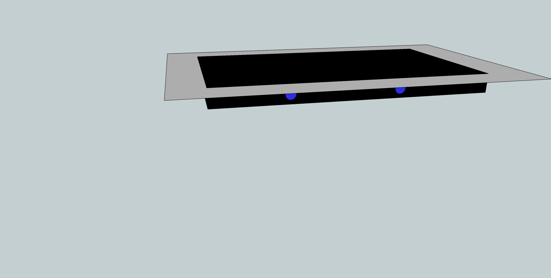

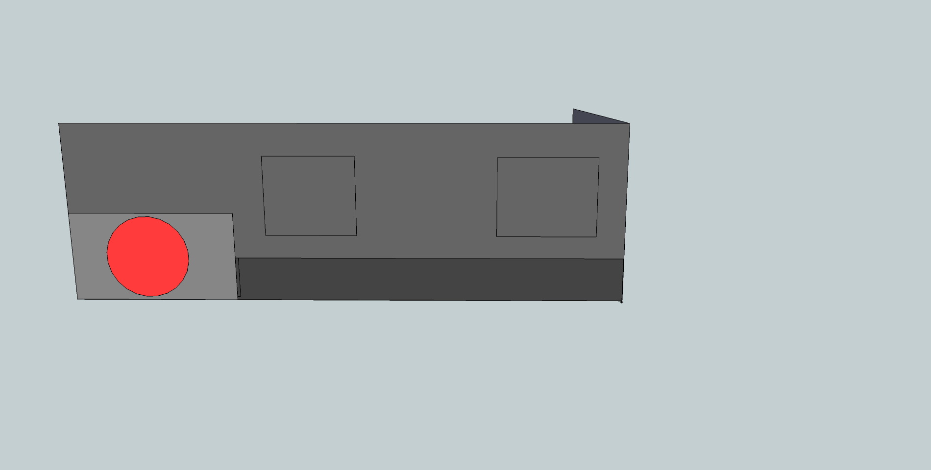

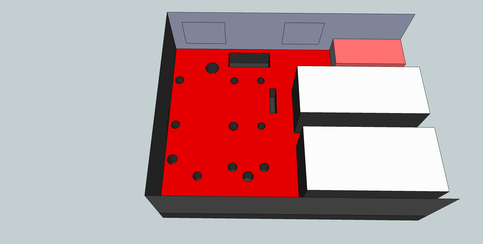

28.05.2013, 11:36
Google Sketchup
von innen
Linke Seite
Unten links kommt das NT um 30mm "Versenkt" rein
Die Beiden Türme Oben Links sind die Dcd Laufwerke + 5.25" Agb und der Lian Li Hot Swap Käfig
Rechte Seite
Die Kreise bzw. kleinen Rechtecke sind Löcher für die Mainboard Befestigungen und die Kabel Durchführungen
Das Größere Rechteck ist damit die Pumpe samt Shogi Sandwich Versenkt Platz Findet
Zwischen der Unteren Platte und der Oberen ist ein 30mm ( Wir hoffen das 30mm Reichen um auch die Kabel vom NT zu "Versenken ggf werden es auch weniger bzw. mehr ) Zwischenraum um alle Kabel zu Verstecken.
Die Blauen Kreise sind die Anschlüsse.
Richtige Fotos kommen sobald die Teile da sind.
Rest folgt
