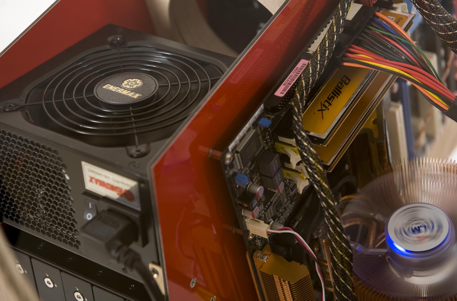

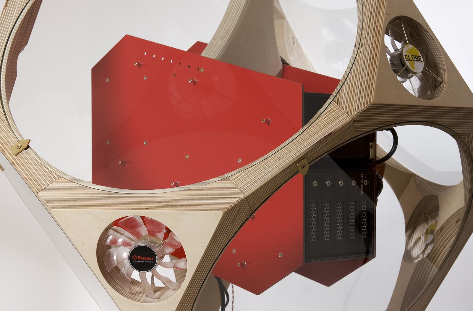

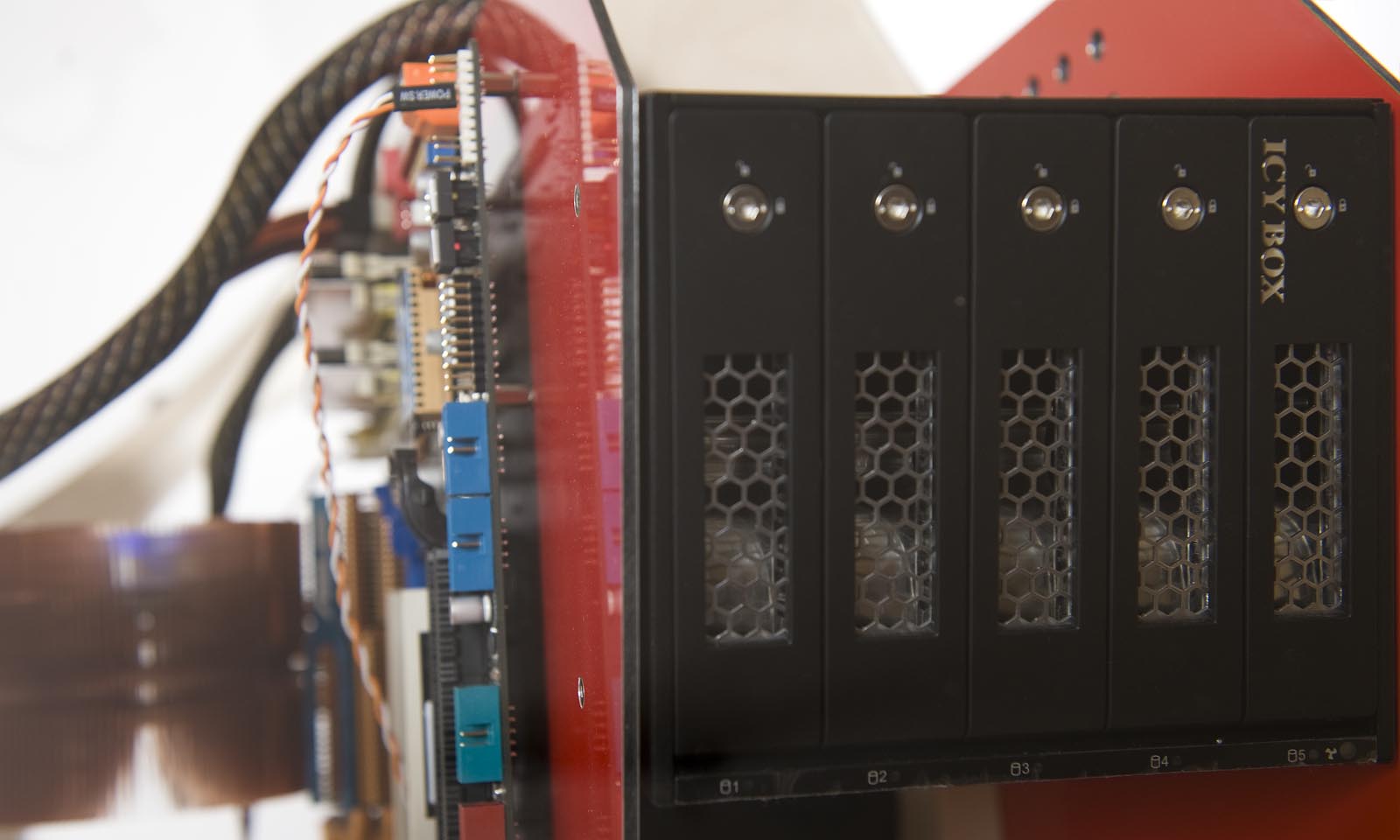

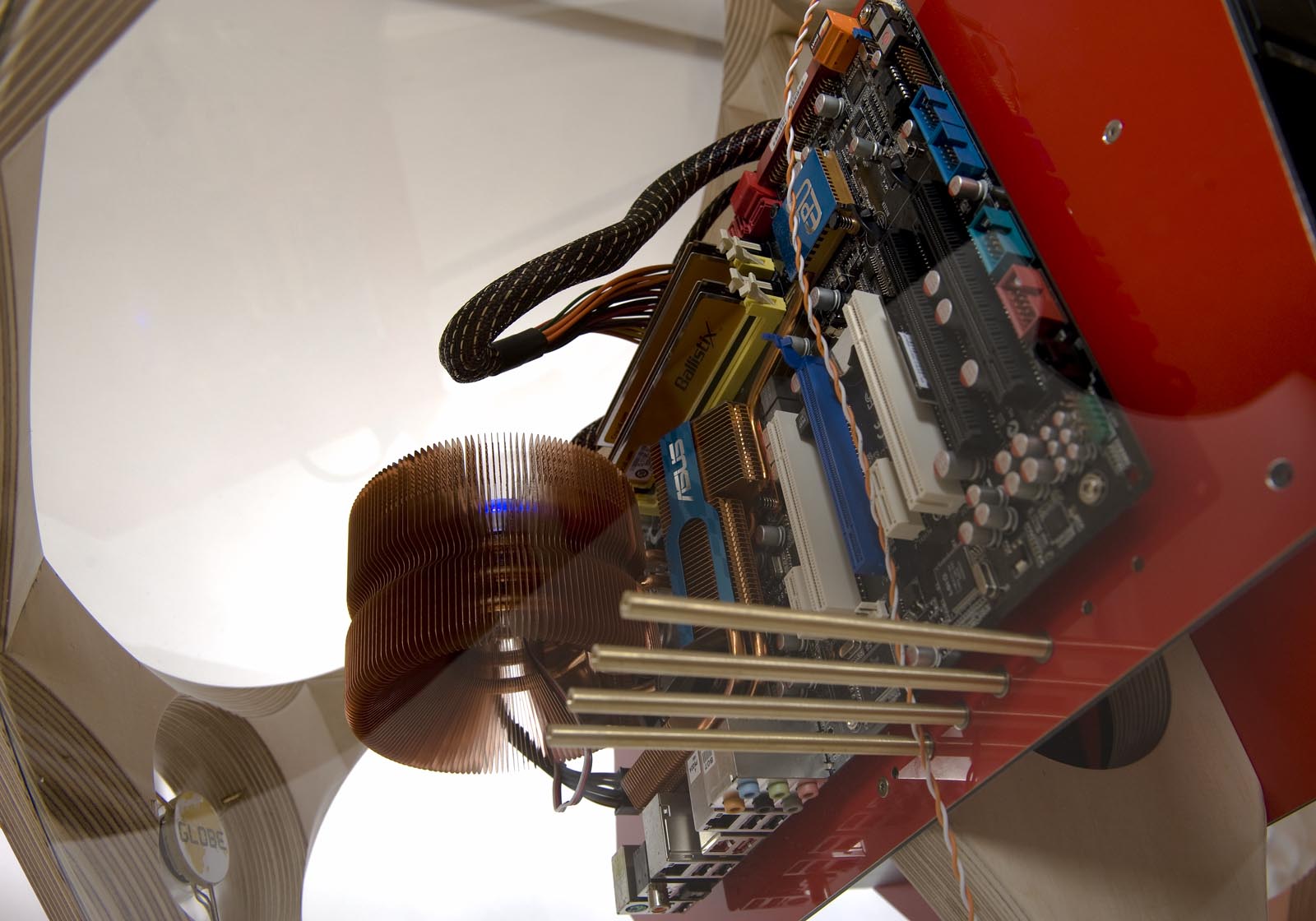

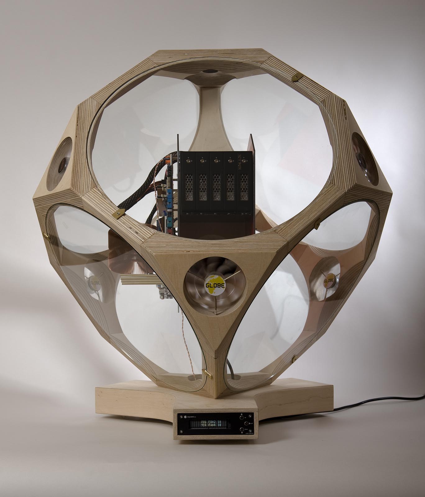

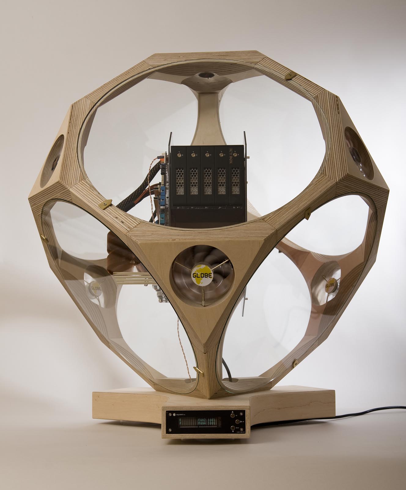

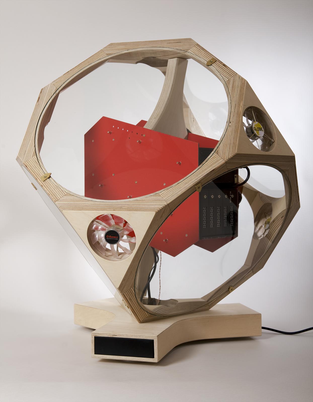

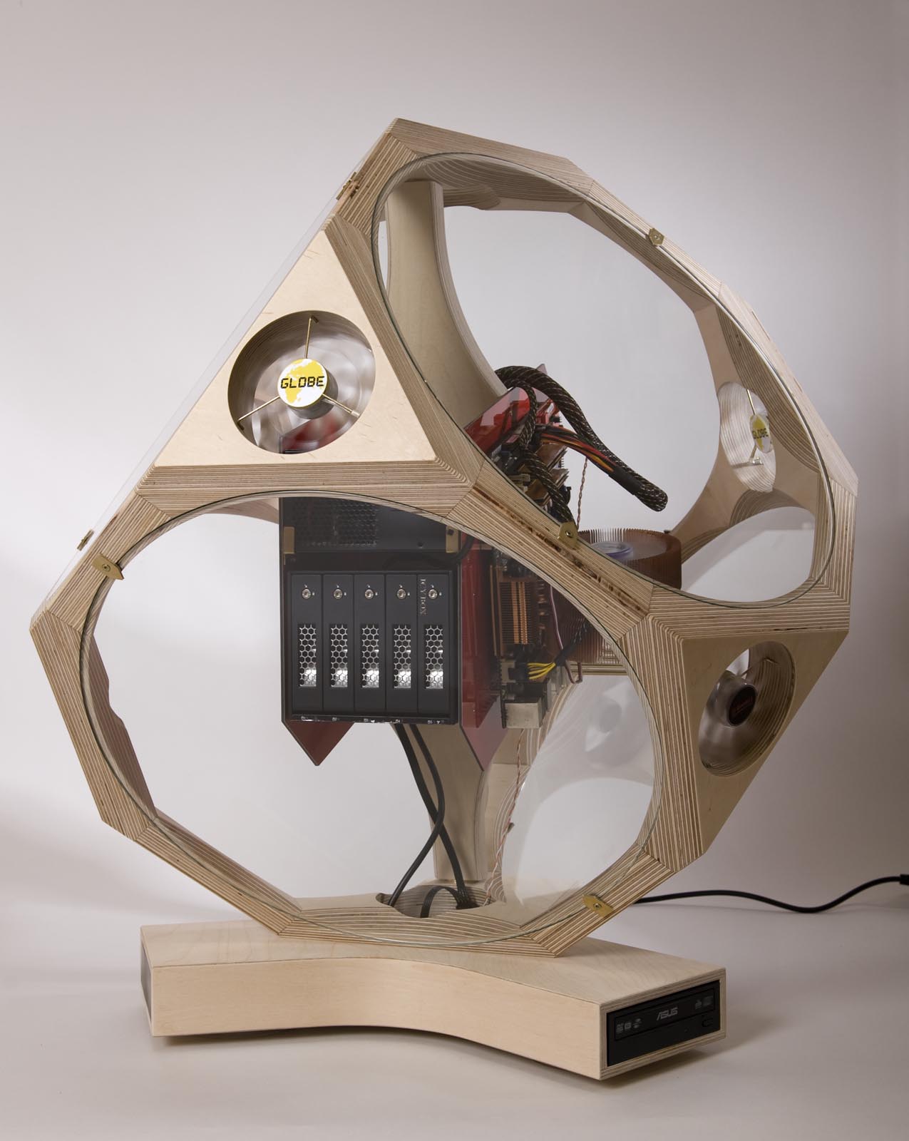

So hier die ersten finalen Bilder. Es ist nur eine kleine Auswahl, morgen kommen dann mehr, wenn ich die 1,5Gb Bilder durchgesehen habe :P
Es ist ein von zwei möglichen Systemen verbaut, dadurch bekommt man einen Eindruck von dem Gehäuse mit darin verbautem, laufenden System und hat trotzdem noch Einblick in Details die die Hardware eventuell verdeckt.
Aber urteilt selbst ;)
