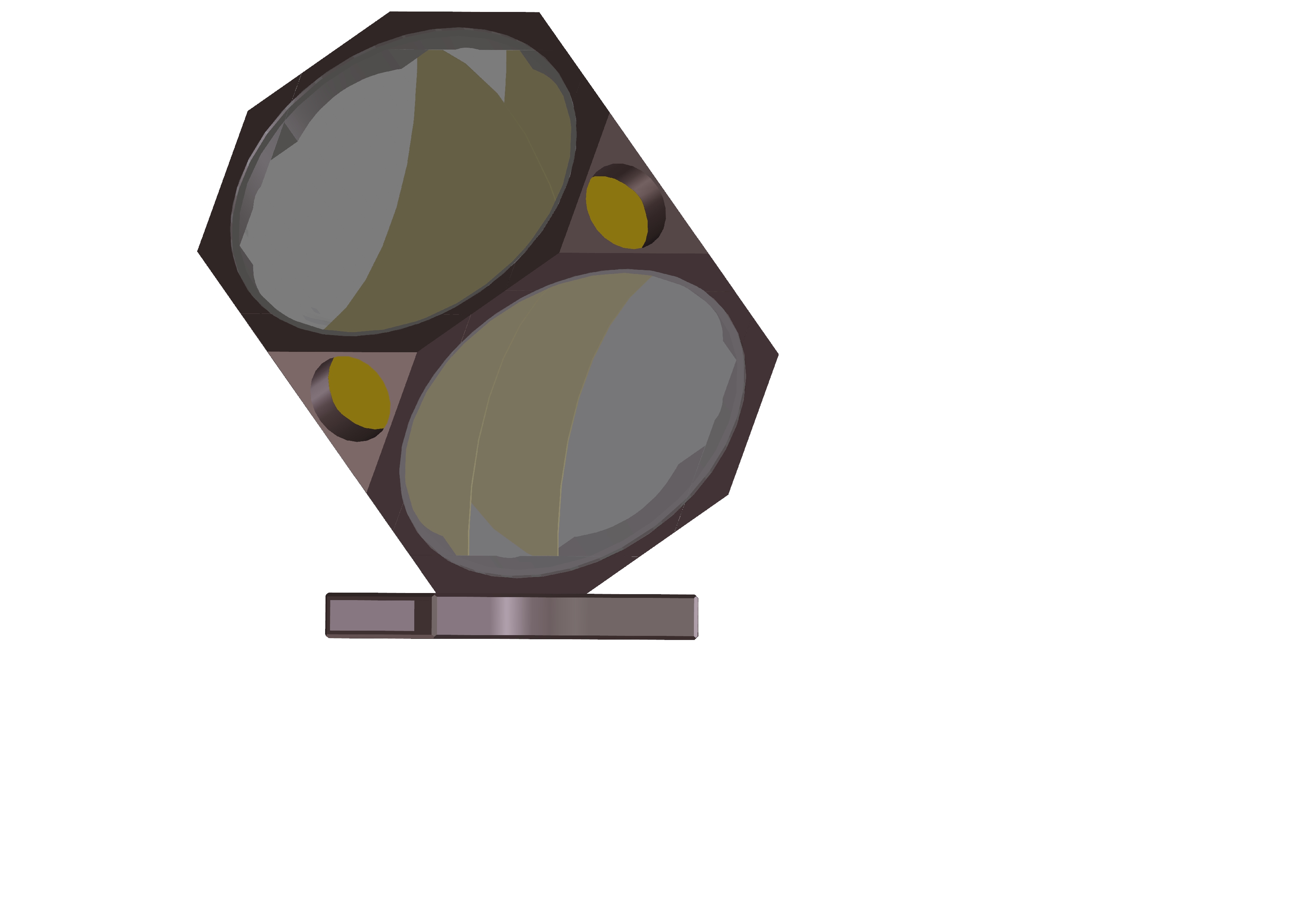

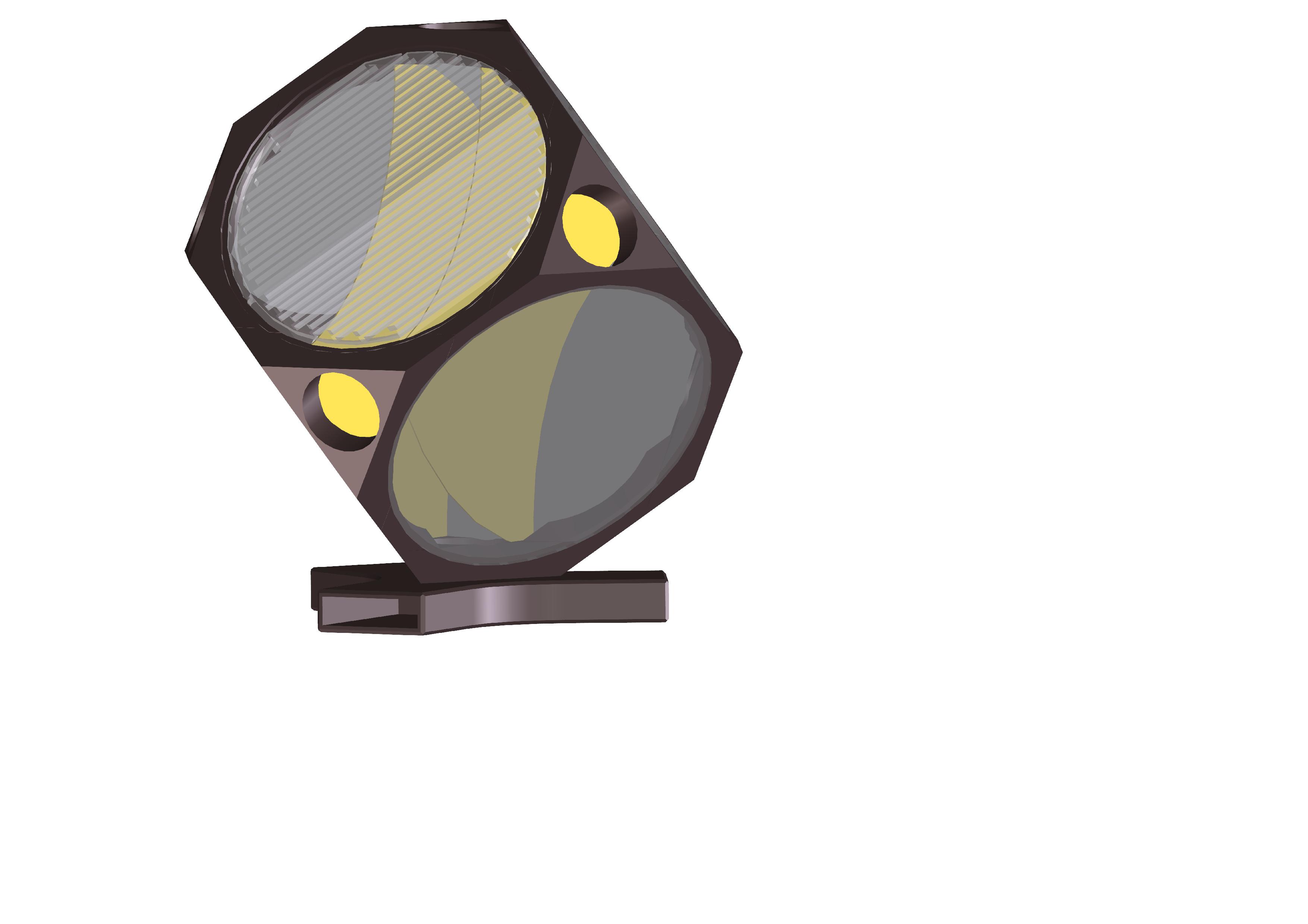

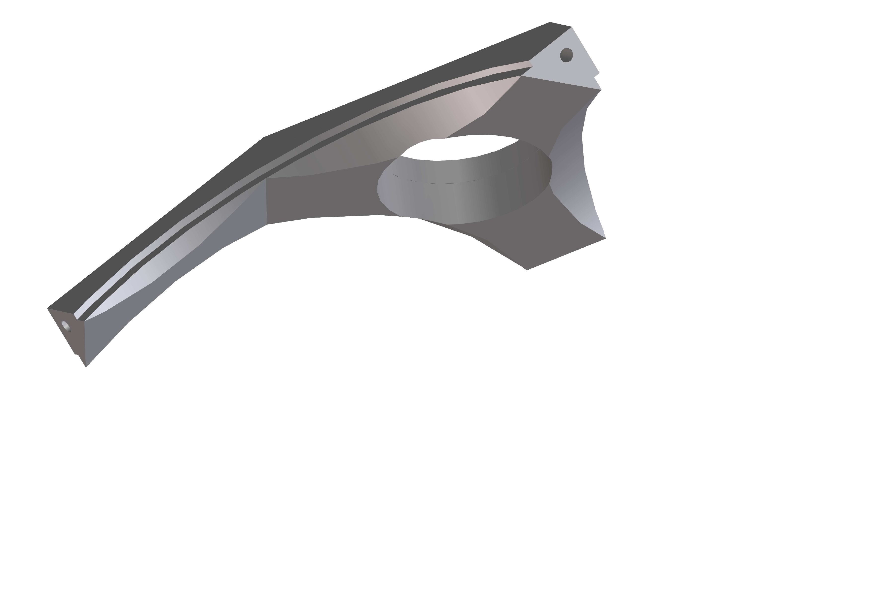

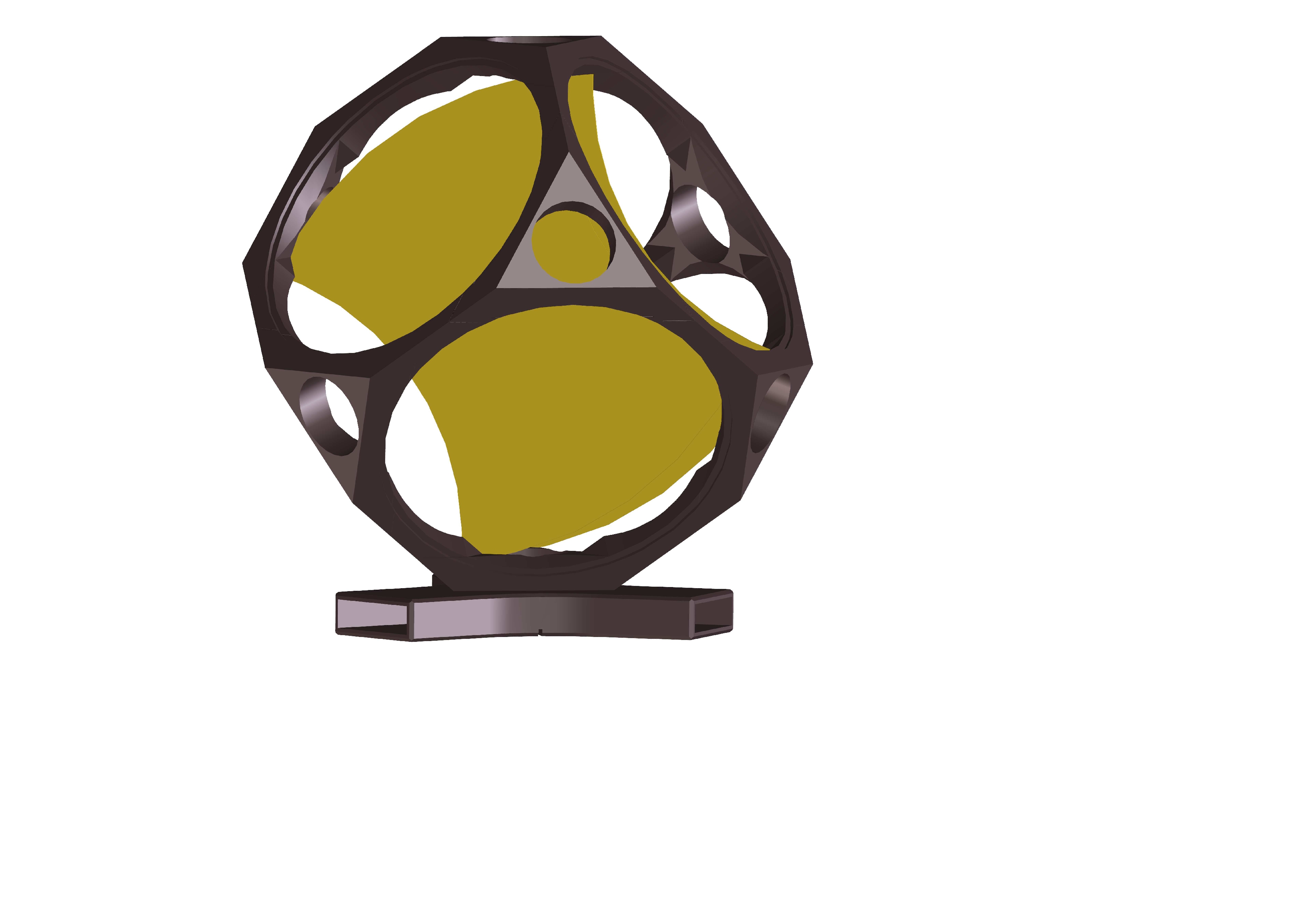

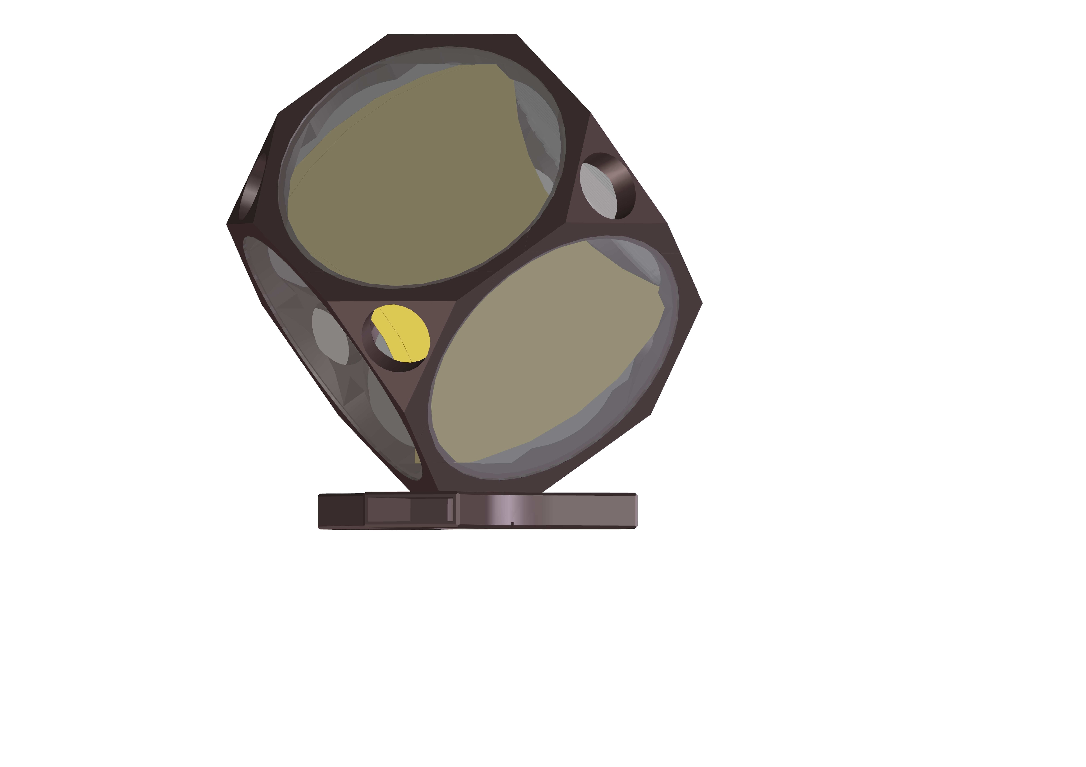

Hallo,
da ich gerade erfahren habe das ich unter den Auserwählten bin, möchte ich euch auch gleich einen kleinen Ausblick auf mein Vorhaben geben.
Ich habe mal ein paar Bilder angehängt auf denen man hoffentlich erkennen kann, was ich vorhabe.
Der Korpus des Würfels wird aus Holz gebaut, die Scheiben aus Echtglas und die beiden Mainboardtray´s aus Messing.
Diese können jeweils ein HPTX-System aufnehmen, dessen Festplatten und Netzteile zwischen den Mainboardtray´s Platz finden.
Im Fuß befinden sich drei 5,25" Schächte.
Einige der Scheiben sollen später eine Weltkarte aus Blattgold bekommen, daher auch der Name des Projekts.
Des weiteren soll ein Scheibe ein volltransparenter Radiator werden, dessen Innenseite aus Acrylglas besteht
(das leitet erstens die Wärme schlechter als Glas, sodass die Wärme eher nach Außen als nach Innen geht und zweitens lässt es sich ganz gut fräsen)
und die Außenseite wird natürlich wieder Echtglas.

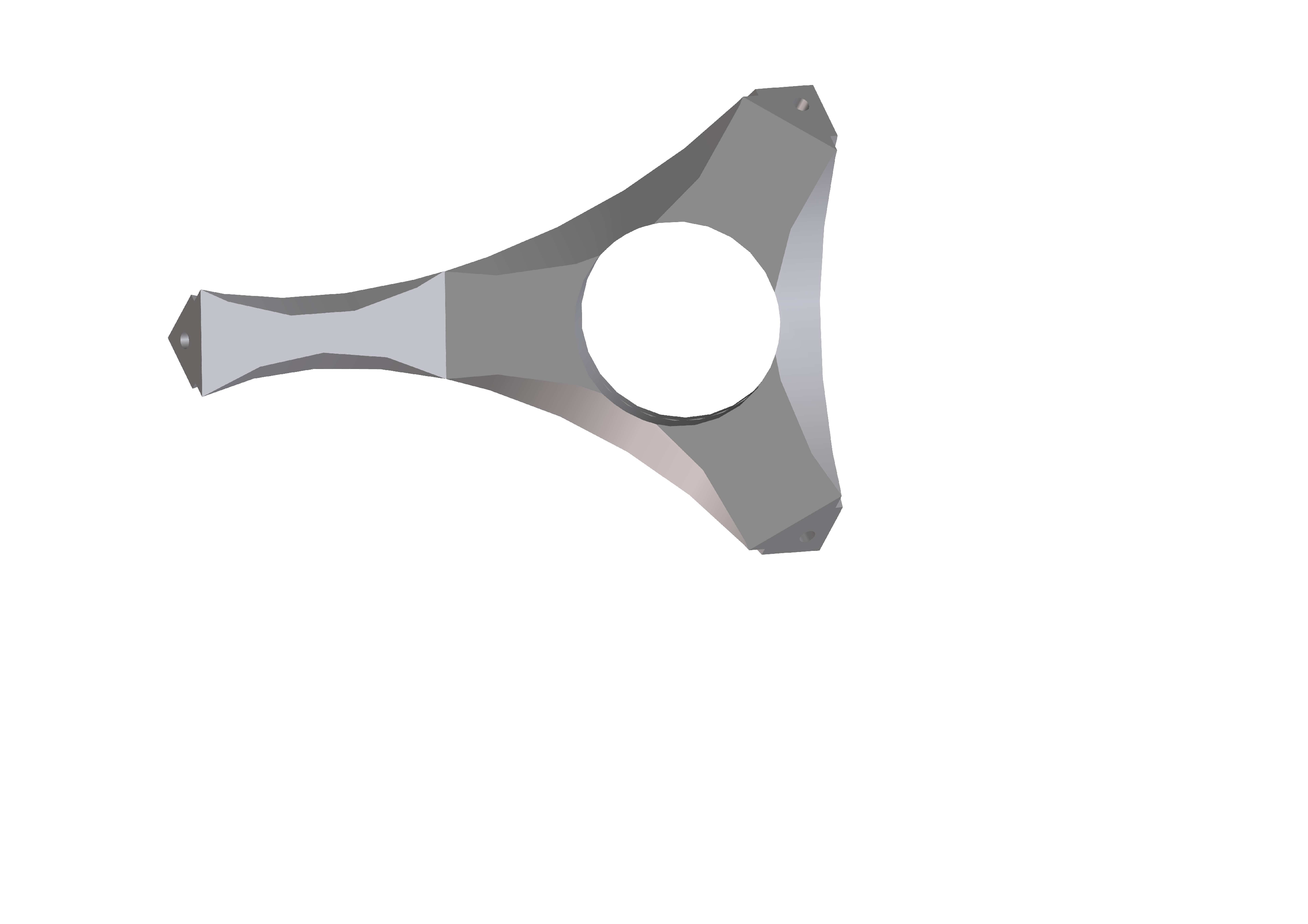

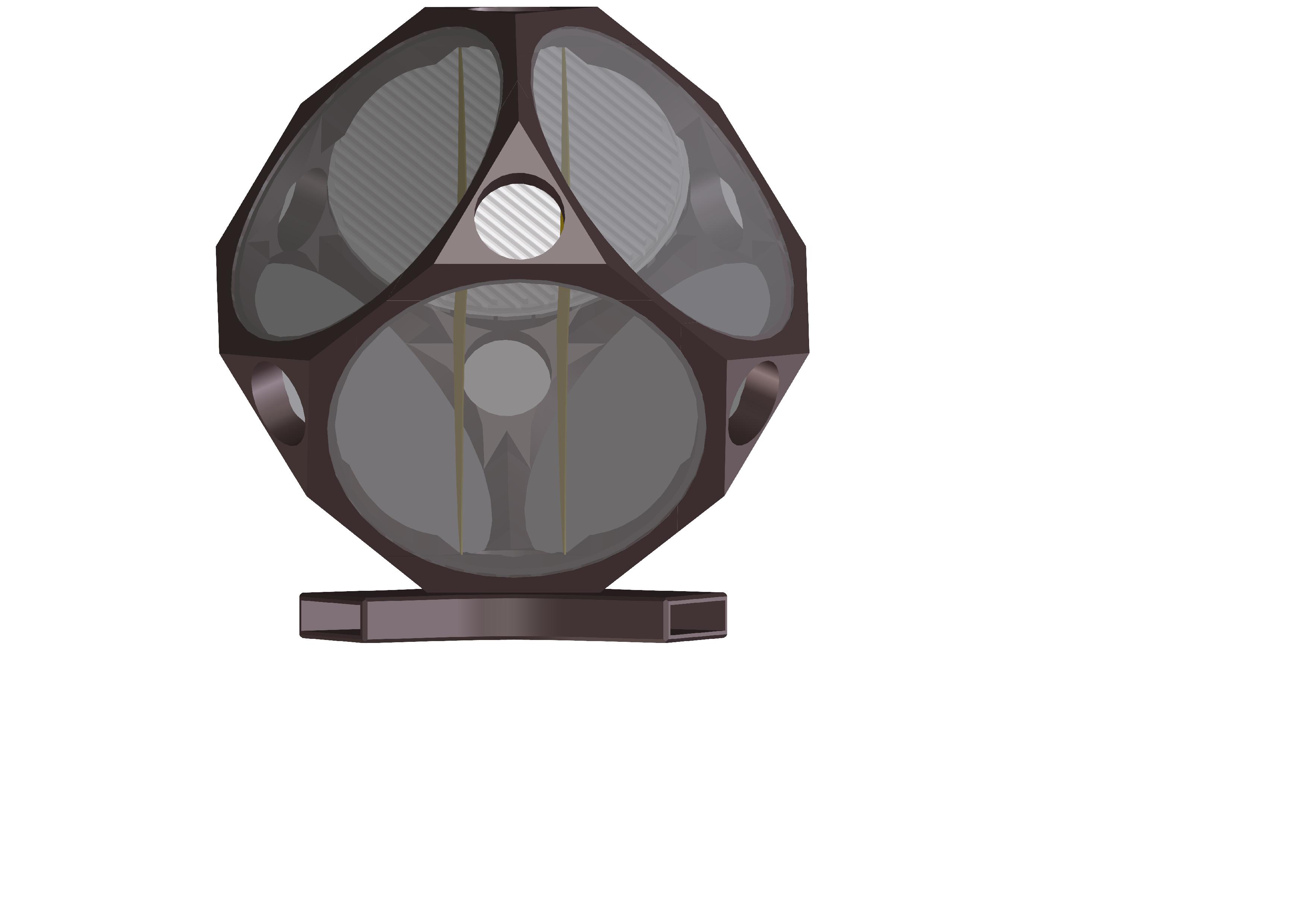

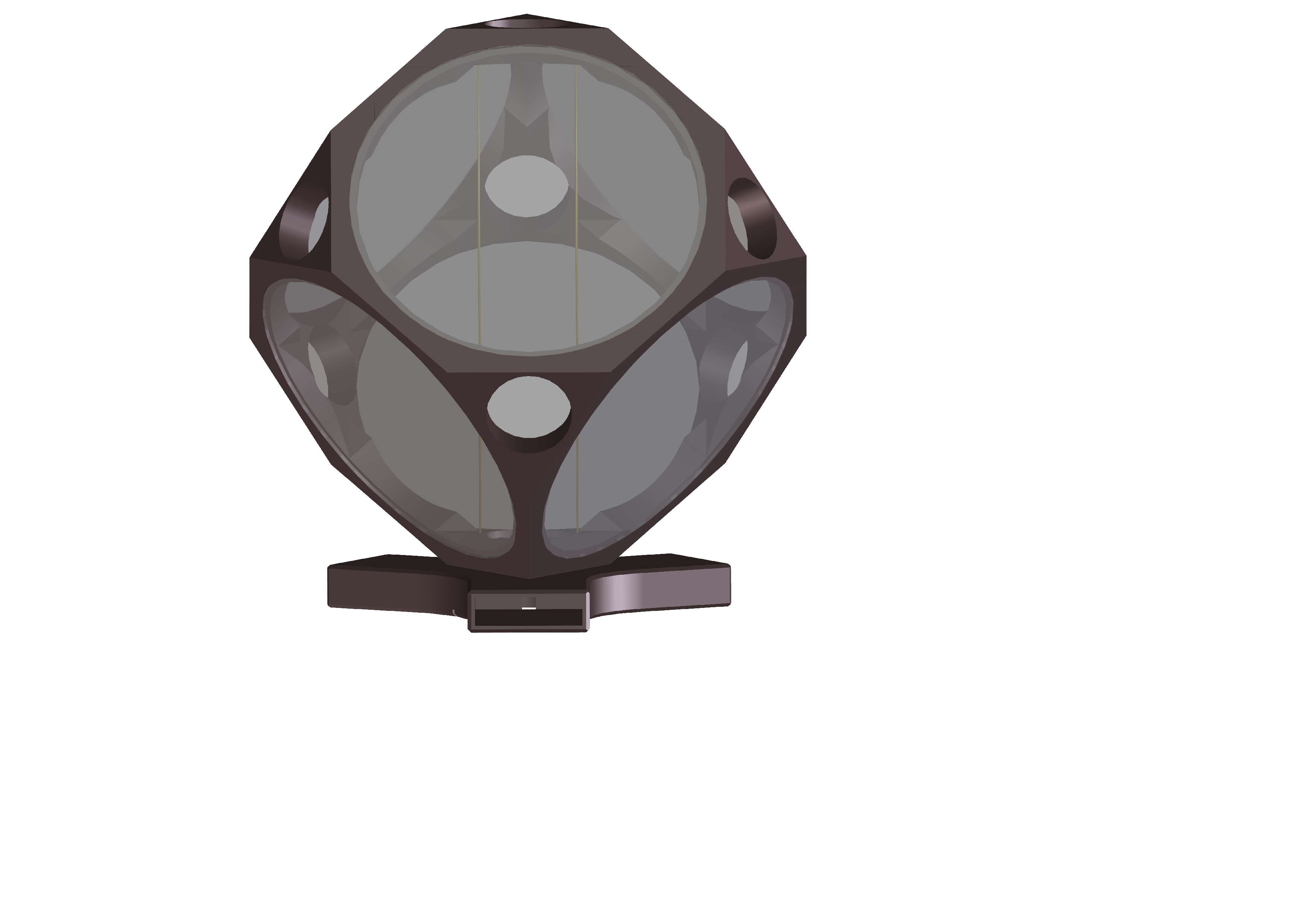

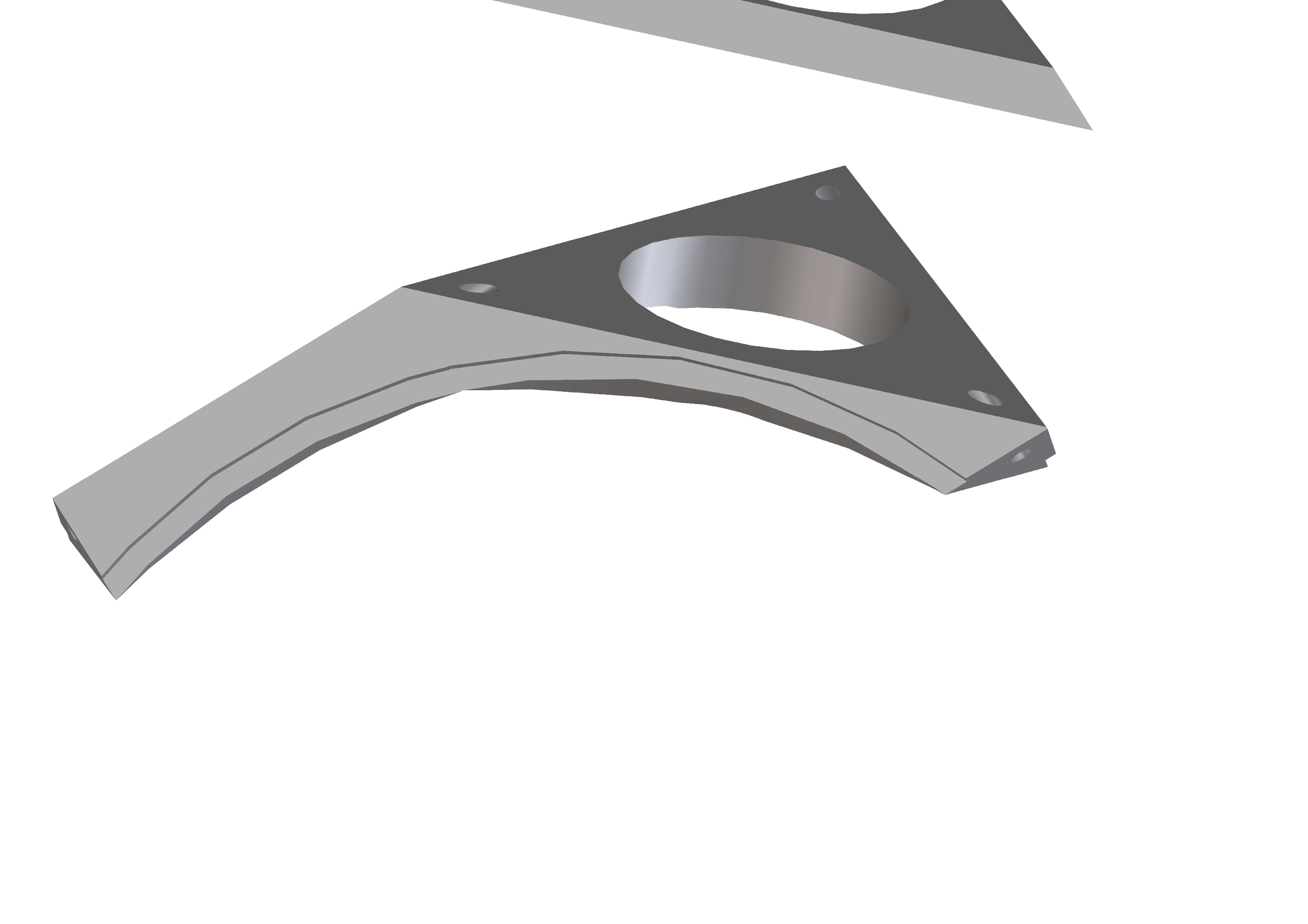

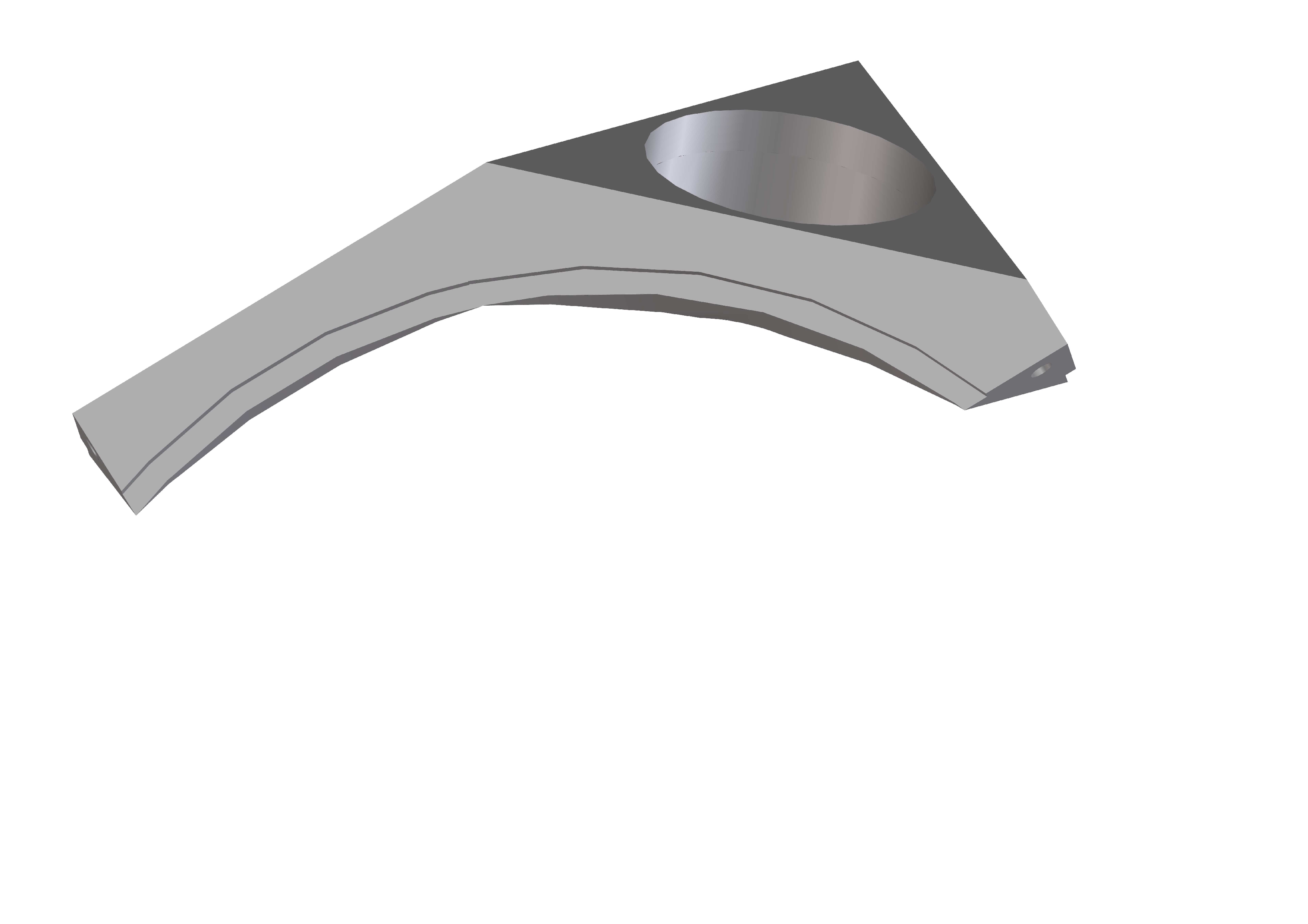

Auf den letzten Bildern sieht man aus welchen Einzelteilen der Korpus zusammen gesetzt wird, gut zu erkennen ist auch der Kabelkanal in den Stegen, durch die die Lüfterkabel geführt werden.
Der ganze Korpus besteht nur aus zwei verschiedenen Teilen, einmal dem Steg, und der Platte an den Ecken, ich hoffe man erkennt das, mir ist erst jetzt aufgefallen das die beiden Teile auf allen Fotos schon zusammengesetzt sind.
In die abgeschrägten Ecken des Würfels kommen 120mm Standartlüfter, deren Kabel vollkommen unsichtbar durch diese Röhren geführt werden.
So ich hoffe ich habe mein Projekt jetzt ganz grob umrissen, einige Details und Highlights behalte ich noch für mich, ein bisschen Spannung muss ja bleiben.

...ohoo...großes Vorhaben was du da hast. Echtglas finde ich eigentlich ganz cool, aber nur wenn es ordenlich und sauber verabreitet/befestigt wird. Was ich mir allerdings nur schwer vorstellen kann ist der Radiator aus Plexi und Echtglas. Auch wenn die Wärmeleitfähigkeit im Vergleich zu Plexiglas 5x so groß ist, ist sie immer noch nur 1/200 von Aluminium. Und Ein Radiator aus Aluminium mit einer Oberfläche von 0,1m² reicht evtl. dafür aus um RAM oder ne HDD etwas zu Kühlen, für mehr aber auch nicht . Zumal das ganze ja auch noch passiv ist.

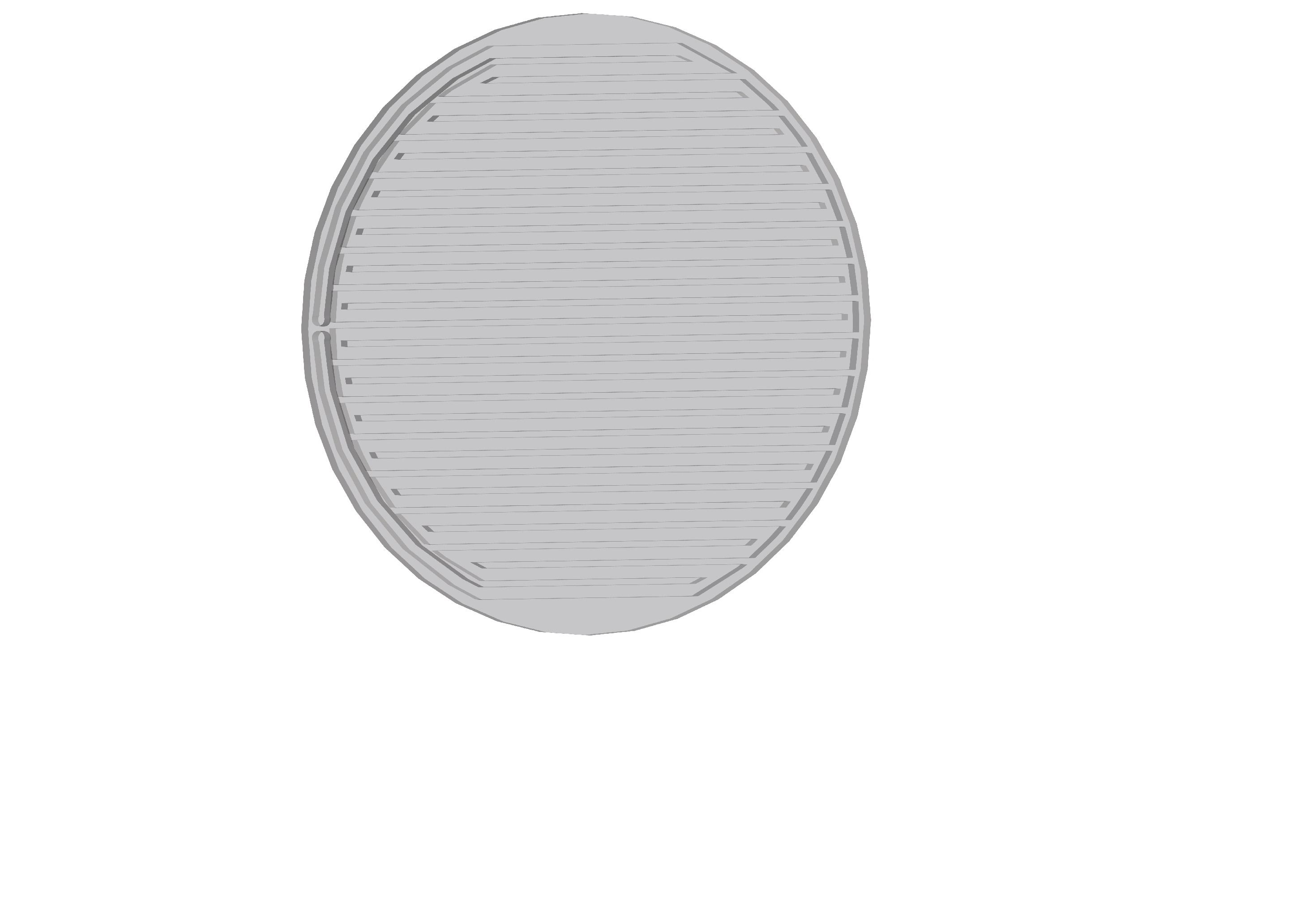

Beim Radiator habe ich auch ewig hin und hergerechnet ob der genug Wärme abführt und wieviel genau.
Letztendlich kann nur ein Test zeigen wieviel Wärme er abführen kann, sollte man wirklich Prozessor und Grafikkarte damit kühlen wollen und eine Scheibe (0,2m²) ncht ausreichen, kann man theoretisch alle 6 Scheiben ganz einfach durch Radiatoren ersetzen.
Das ergäbe dann 1.2m² Radiatorfläche! Allerdings sind auch die theoretischen Werte eines Radiators gar nicht so schlecht, solange das Glas nicht zu dick ist.
Ich werde es beim ersten mal mit 2mm versuchen in der Hoffnung das das ausreicht.
Nebenbei hoffe ich natürlich auch das der Radiator ein echter Blickfang wird, wenn die Kühlflüssigkeit in Bannen durch die komplett transparente Scheibe fließt.

Wie gesagt, das Problem ist zum einen das Material Glas, da es halt im Vergleich zu Aluminium doch nur einen Bruchteil an Wärmeleitfähigkeit besitzt. Und zum anderen die Tatsache, dass du das System passiv betreibst, bzw den Radiator zumindest. Und ja das ist nochmal ne ganzzzz andere Hausnummer, ob mit Lüfter oder Passiv. Um für das ganze ein Gespür zu bekommen, sollte man sich mal so aktiv und passivkühler mit der gleichen Leistung anschauen.
Und bezüglich des WOW-Effektes, da du ja das ganze Ding nahezu füllen musst wird da nicht viel mit fließen sein. Somit mein Tipp...baue einen Radi mit Lüfter irgendwo ein und nutze dein derzeit eingeplanten Radi als AGB....denn da kannste dann das Wasser schön von oben nach unten fließen lassen...;-)

Die Kühlflüssigkeit fließt in Bannen, die ins Plexiglas eingefräst weden. Anscheinend kann man den Radiator auf den Bildern ja nicht ganz so gut erkennen, daher hier nochmal ein Bild nur des Radiators
Ich hatte gehofft das, man diese Bahnen auf dem allerersten Bild erkennen kann, das ich gepostet habe.
Sollte der Radiator im Test zu wenig Wärme abführen, ist das so ähnlich geplant
This post has been edited 4 times, last edit by "chris19" (May 21st 2013, 1:25am)

Sehr interessantes Projekt.
Solleder Radiator quasi aus 2 Platten (1x Plexi + 1x 2mm Glas) bestehen?
Ohne kühlrippen, also glatte Fläche?
Wenn ja, bin ich da auch mehr als skeptisch und denke mal das du da kaum Wärme weg bringst.
Ich Denk da grad an Star Trek. Du brauchst transparentes Aluminium :D
Aber für ne transparente Lösung hab ich grad auch keine Lösung parad, werd mir aber weiterhin Gedanken machen.
EDIT: wie hast du vor Plexi und Glas zu verkleben?

Die Grundform ist ein Würfel mit 550mm Kantenlänge.
Die Kanten der endgültigen Form sind alle um die 226-228mm.
Wundert mich das euch das erst bei den Lüftern auffällt, immerhin passen ja zwei HPTX-Systeme rein ;)

1: Willst du die Stücke aus denen du den Würfel zusammensetzt auf einer CNC fräsen? Gerade durch die eingelassenen Kabelschächte müssen die ja ziemlich genau werden!?
2: Warum baust du den Radiator nicht so auf, dass zwischen den Wasserführenden Kanälen ausreichend große Lücken bleiben um das Plexi komplett durchzufräsen und somit eine Art Lamellen zu erhalten durch die zur Not Lüfter pusten könnten!?
3: Auf Bild eins, zwei und vier wirkt es ein bisschen so als wären die Seiten unproportional (also es wirkt rechteckig und nicht quadratisch) ist das absichtlich so oder täuscht das durch die Perspektive irgendwie?

Ich will dich ja nicht dämpfen, allerdings bin ich sehr sehr skeptisch ob das so klappen wird. Immerhin besitzt Kupfer gegenüber Glas eine rund 400 mal höhere Wärmeleitfähigkeit und so viel Fläche wirst du da auch nicht haben. Plexiglas ist wie du schon sagst da noch schlechter.
Ein Radiator besitzt aufgrund der verschiedenen Kanäle auch eine relativ große Fläche. Ich denke mal ein 360er-480er Radiator sollte auf die gleiche Fläche kommen. Dieser reicht um eine aktuelle CPU + Grafikkarte ordentlich zu kühlen. Jetzt kannst du dir ja vorstellen wie die Temperaturen aussehen, wenn du weist, das die Wärme 400 mal schlechter an die Luft abgegeben wird.
Aus diesem Grund würde ich das Konzept in der Form über Kopf werfen, bzw. den geplanten Radiator als AGB zu benutzen (hat bestimmt was) und einen gewöhnlichen Radiator (evtl. passiv) verwenden.

1. Ich besitze leider keine CNC-Fräse, daher werden die Teile erst mit der Kreissäge geschnitten, dann zusammengesetzt und dann mit der Oberfräse bearbeitet.
Mit der Genauigkeit hast du leider recht, die Teile muss ich extrem präzise fertigen damit sie am Ende passen..
2. Ich kann kein Glas fräsen, daher wäre das Teil dann komplett aus Plexiglas, was nochmal 5mal schlechter leitet als Glas.
3. Auf den hunderstel Millimeter Symetrisch, ist also nur Perspektive!
4.Ja so ist es geplant, bin ja mal gespannt wie viele Versuche ich brauche ;)
@sOne
Mir ist durchaus bewusst das die Möglichkeit besteht das am Ende keine nennenswerte Kühlleistung bei rumkommt, dann benutze ich ihn halt als AGB.
Allerdings werde ich es vorher auf jedenfall ausprobieren, aufgeben bevor man richtig angefangen hat, gibt es bei mir nicht.
