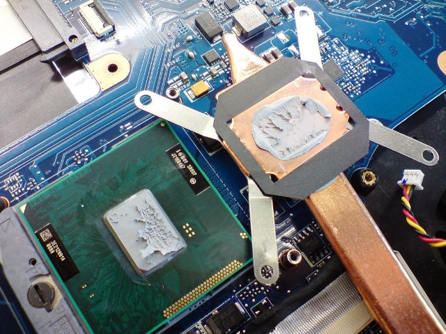

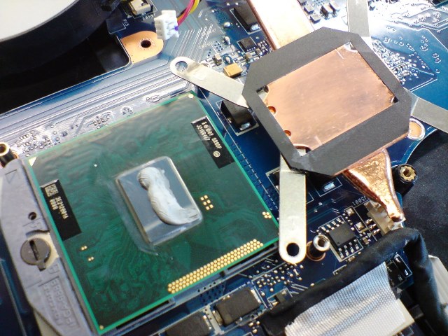

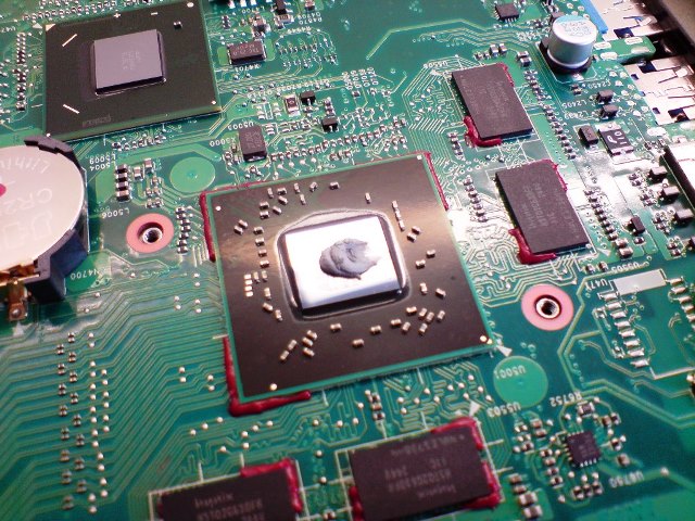

Meiner Meinung nach viel zu viel Wärmeleitpaste auf den Bilder. Da hätte die Hälfte auch gereicht.
Obi-Wahn (17.06.2013)
DerEDDIE
Posts: 265
Occupation: Schrauber
Wednesday, May 8th 2013, 8:08pm
Auf der GPU ist es optimal, auf der CPU könnte es etwas weniger sein...
Darüber lässt es sich bekanntlich streiten, jedoch sollte es auf keinen Fall mehr sein...
Die Fotos, die ich gemacht habe, dienen nur zur Orientierung und sollen nicht bedeuten, dass es pefekt ist!
Wenn man es natürlich optimal macht und dadurch vielleicht 1-2°C heraus kitzeln möchte,
dann kann man den Kühler bei der Auflage so lang polieren, bis man sich darin spiegeln kann und die Paste schön gleichmäßig hauchdünn verteilen...
In Sachen Kühlung habe ich ein sehr großes Interesse und konnte dadurch auch schon viel Erfahrung sammeln...
Posts: 1,029
Location: Aachen
Occupation: Student
Thanks: 53
Wednesday, May 8th 2013, 8:31pm
Ich mach einfach immer einen kleinen Klecks auf den Chip und verteile den mit dem Finger. Passend ist es dann, wenn überall zumindest eine hauchdünne Schicht ist. Die Paste soll ja minimale Unebenheiten ausgleichen - das ist bei einer dünnen Schicht bereits gegeben.
Nur so ein Tipp von mir :)
Wednesday, May 8th 2013, 8:34pm
So mach ich das auch
Posts: 4,818
Thursday, May 9th 2013, 5:01pm
Fast genau so mach ichs auch. Nur lass ich den Finger weg, da die Fette und Öle an den Fingern kontraproduktiv auf die Lebensdauer der Paste sind - ich nehm einfach ne alte Kreditkarte, oder Stück Kunststoff, sauberen Eisstiel, oder sonst irgendwas was grad in der Nähe ist. :D
