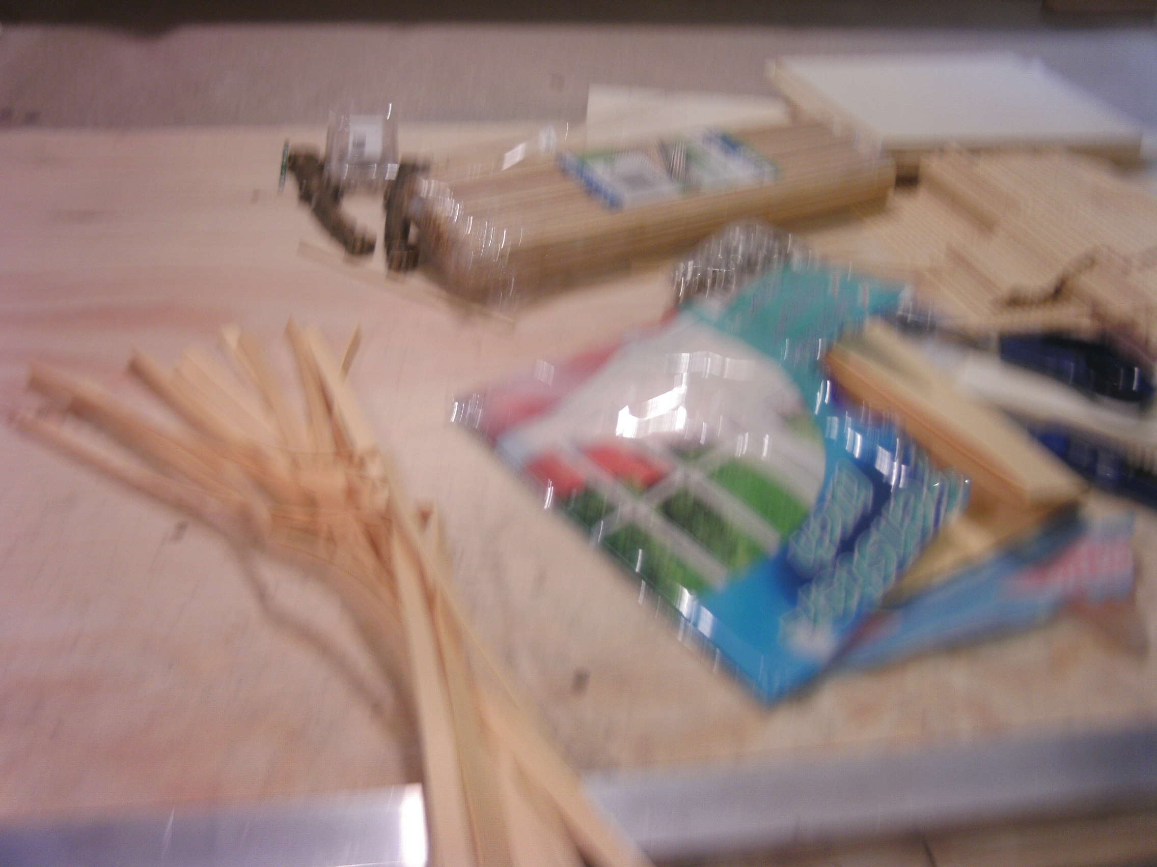

hier der erste kleine update von heute.
here is the first update for today

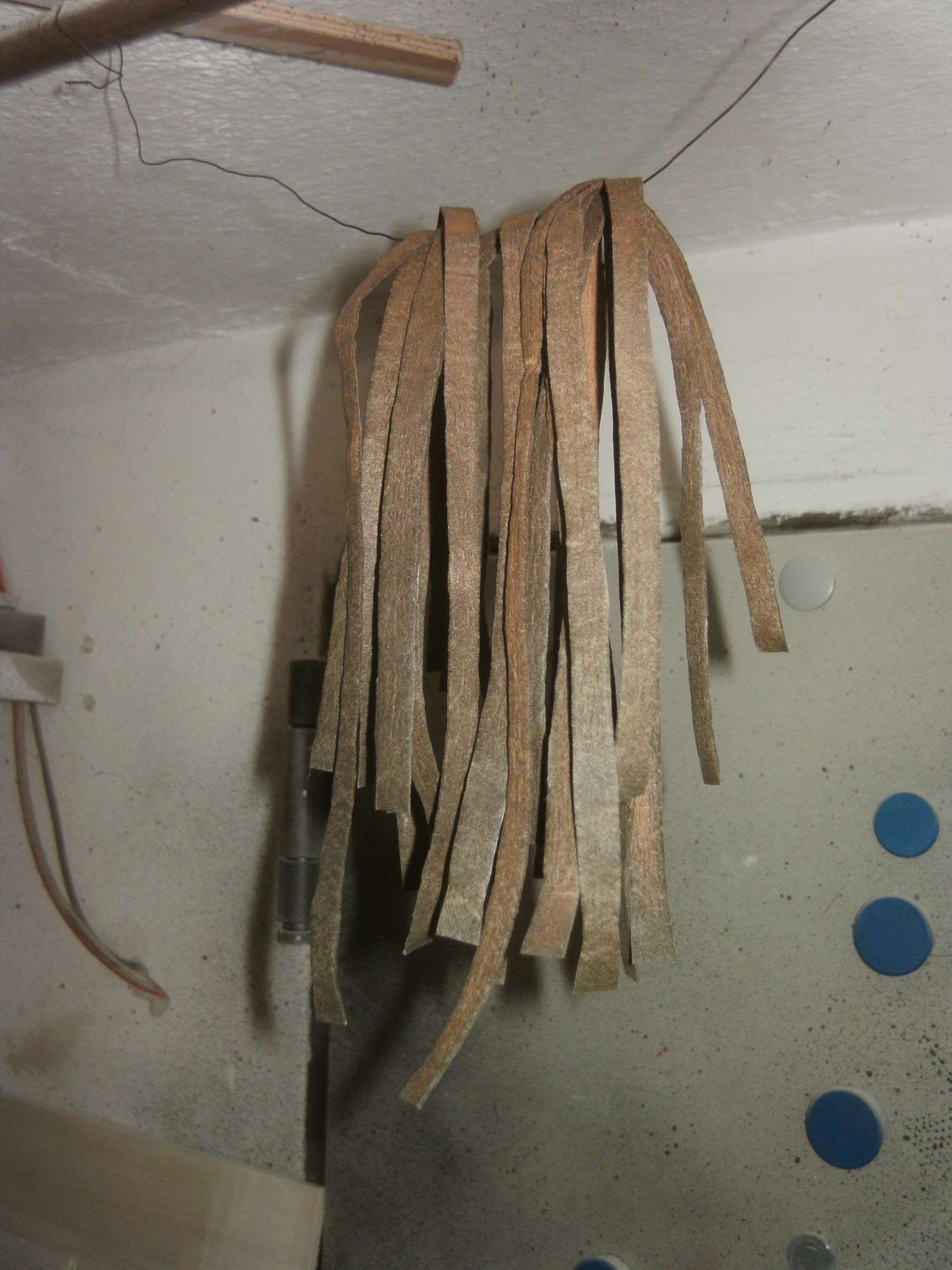

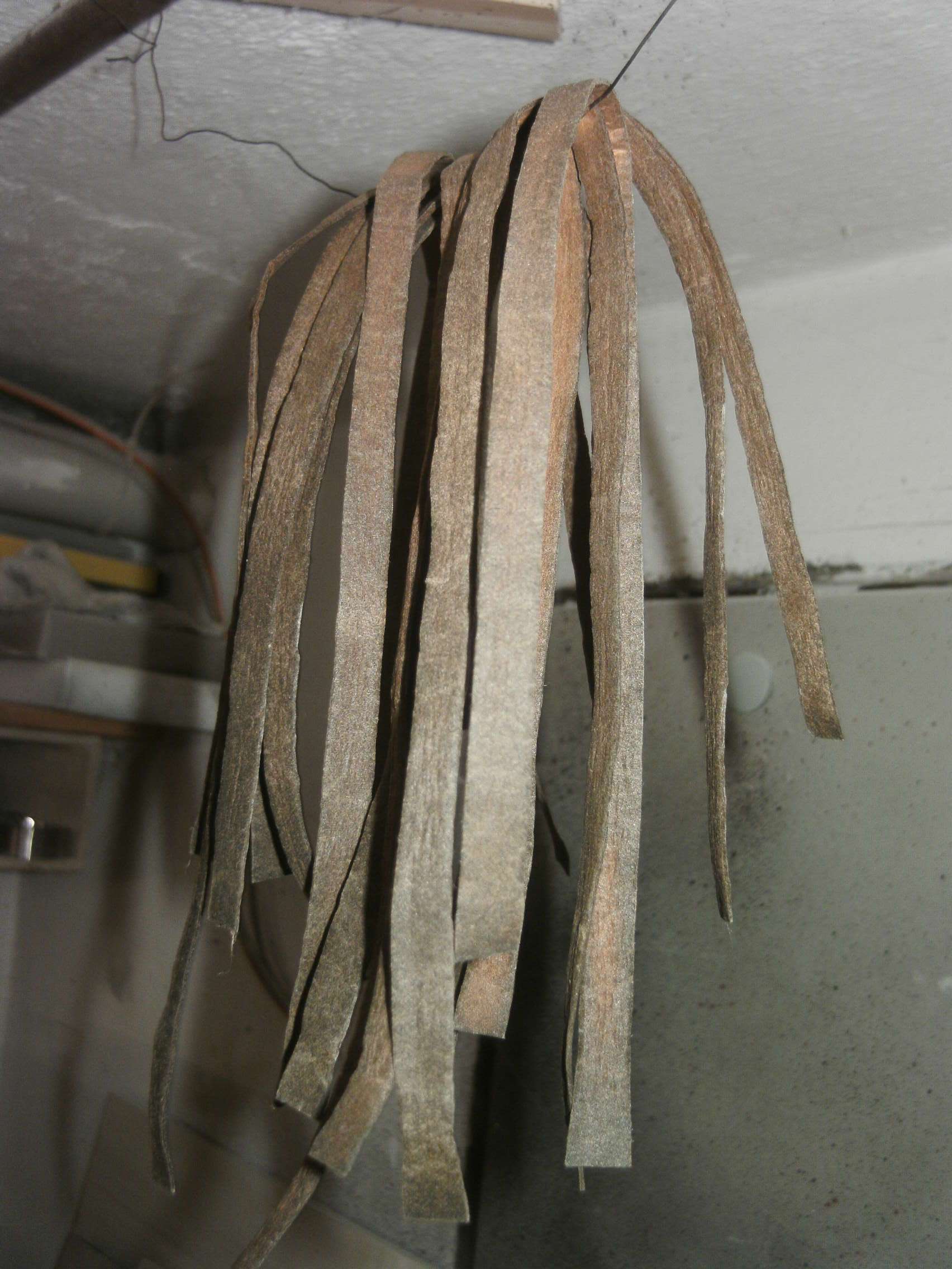

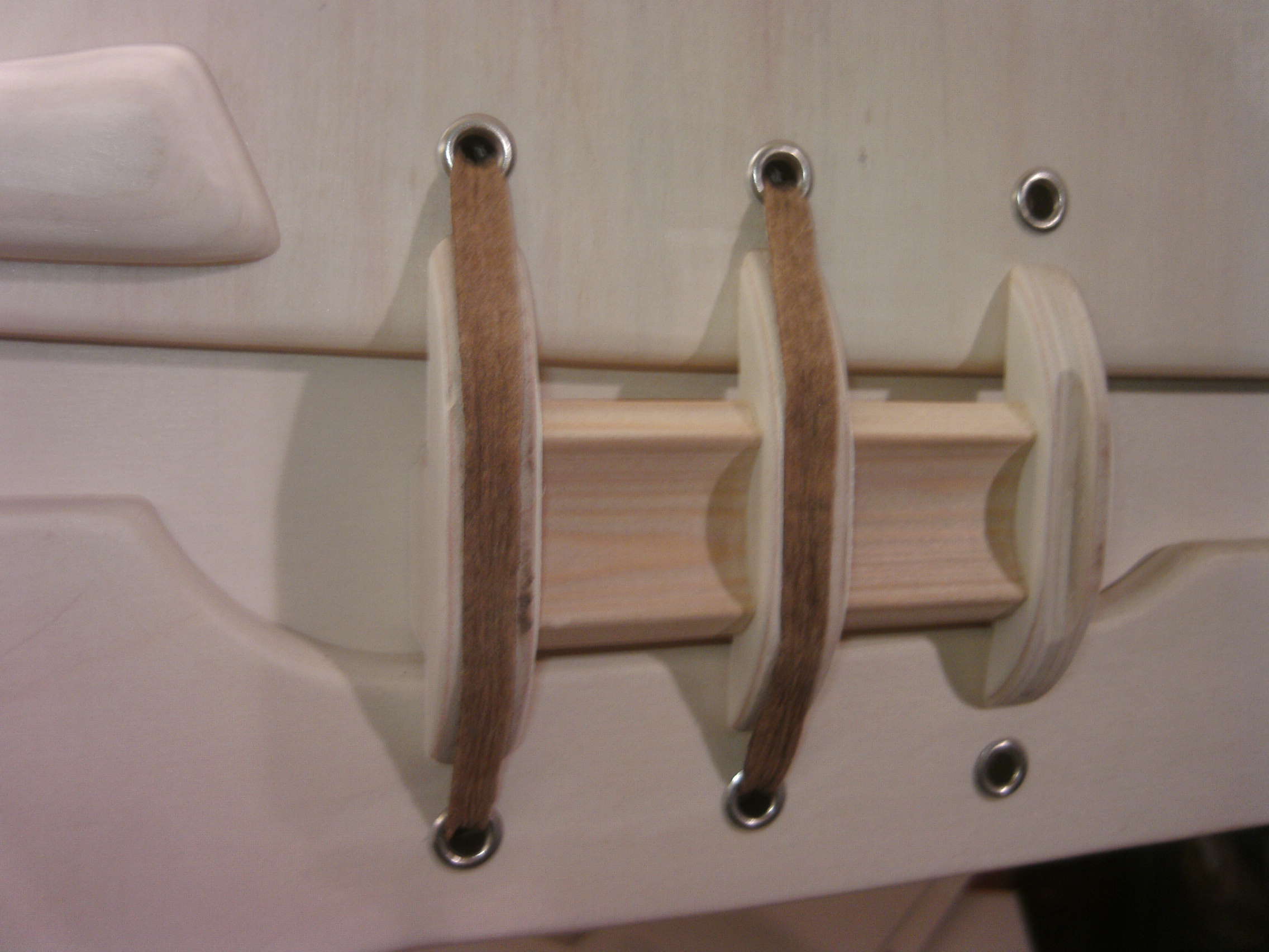

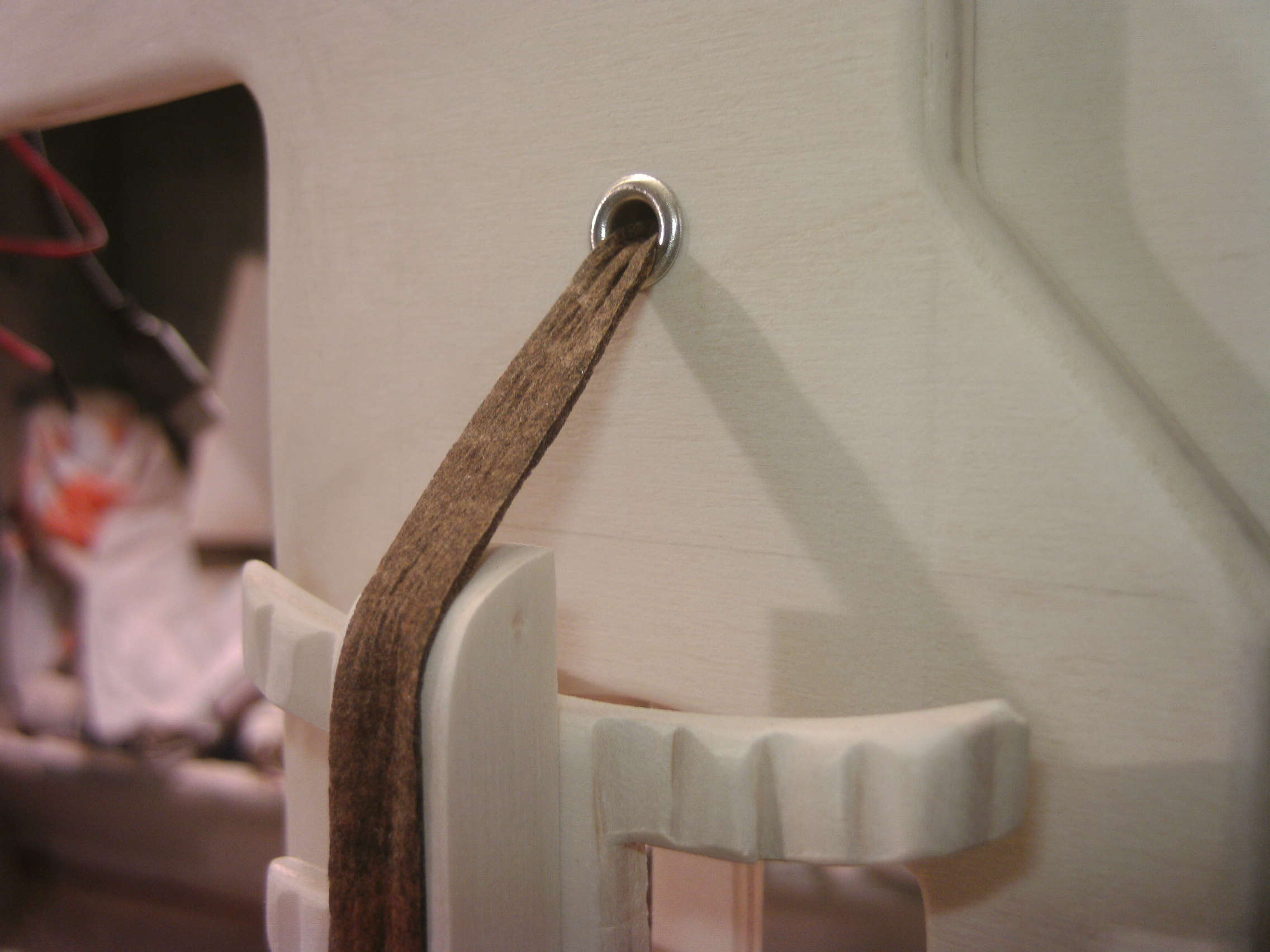

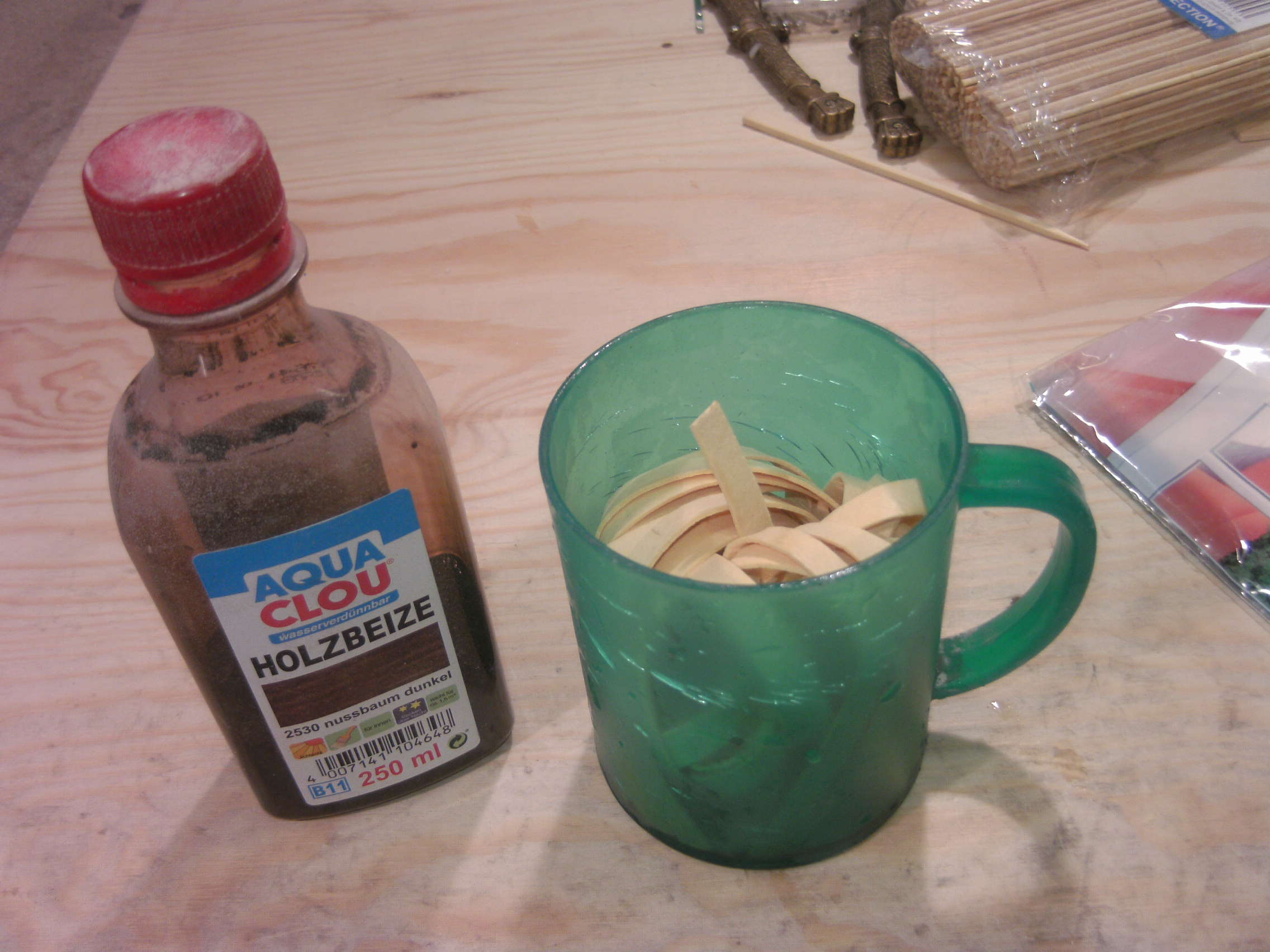

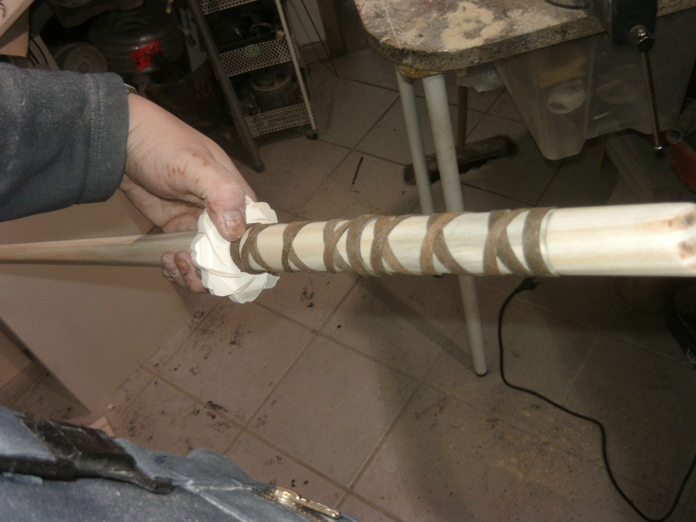

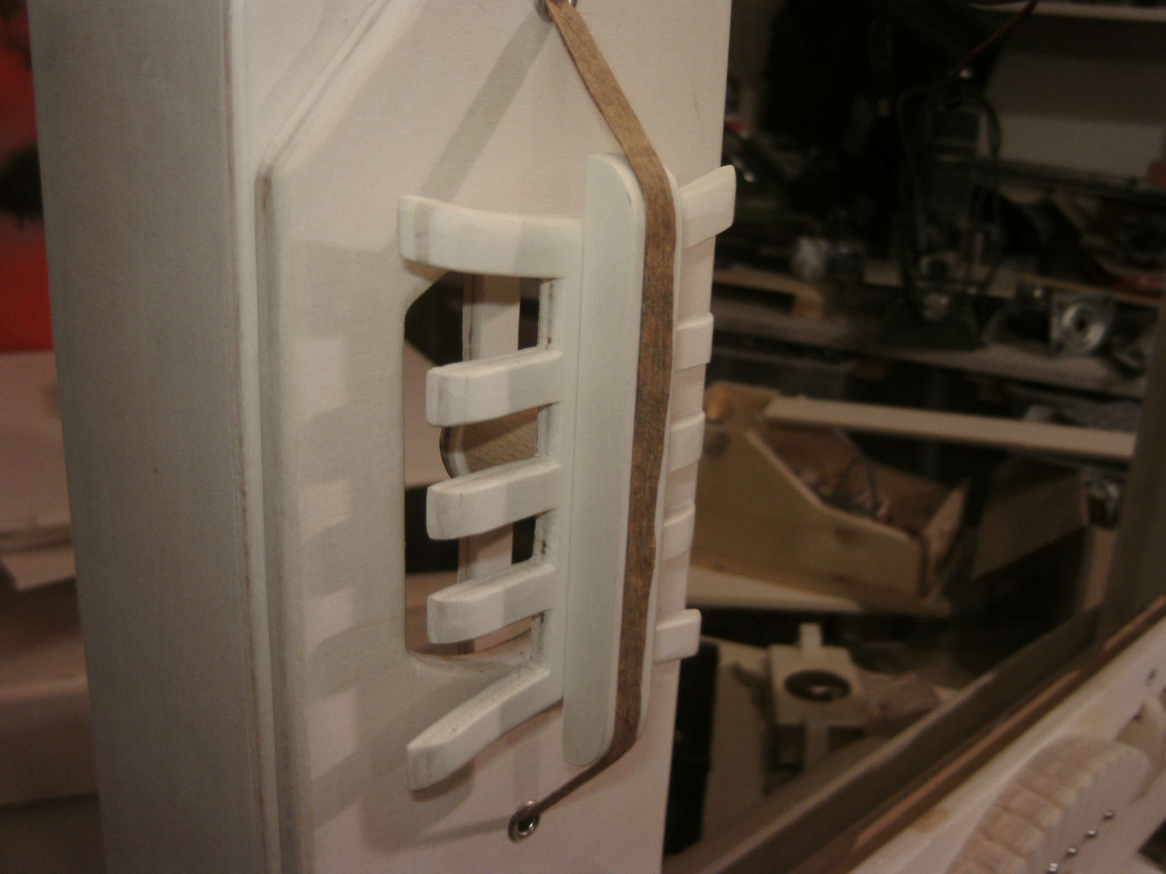

Why you don't use leather or linen or a little rope instead of the shammy?
183
Sunday, February 10th 2013, 2:20pm
because as a modder i will make it look like leather. you will be surprised when its finished how good it looks. apart from that i save a lot of money.
i am sure that if i had not shown these pics and everyone would have just seen the last result then they would have said its leather. and thats exactly the goal i will inexpensively achieve. buying is easy modifying is the philosophie though. :thumbup:
This post has been edited 1 times, last edit by "Alan-Lee" (Feb 10th 2013, 6:14pm)

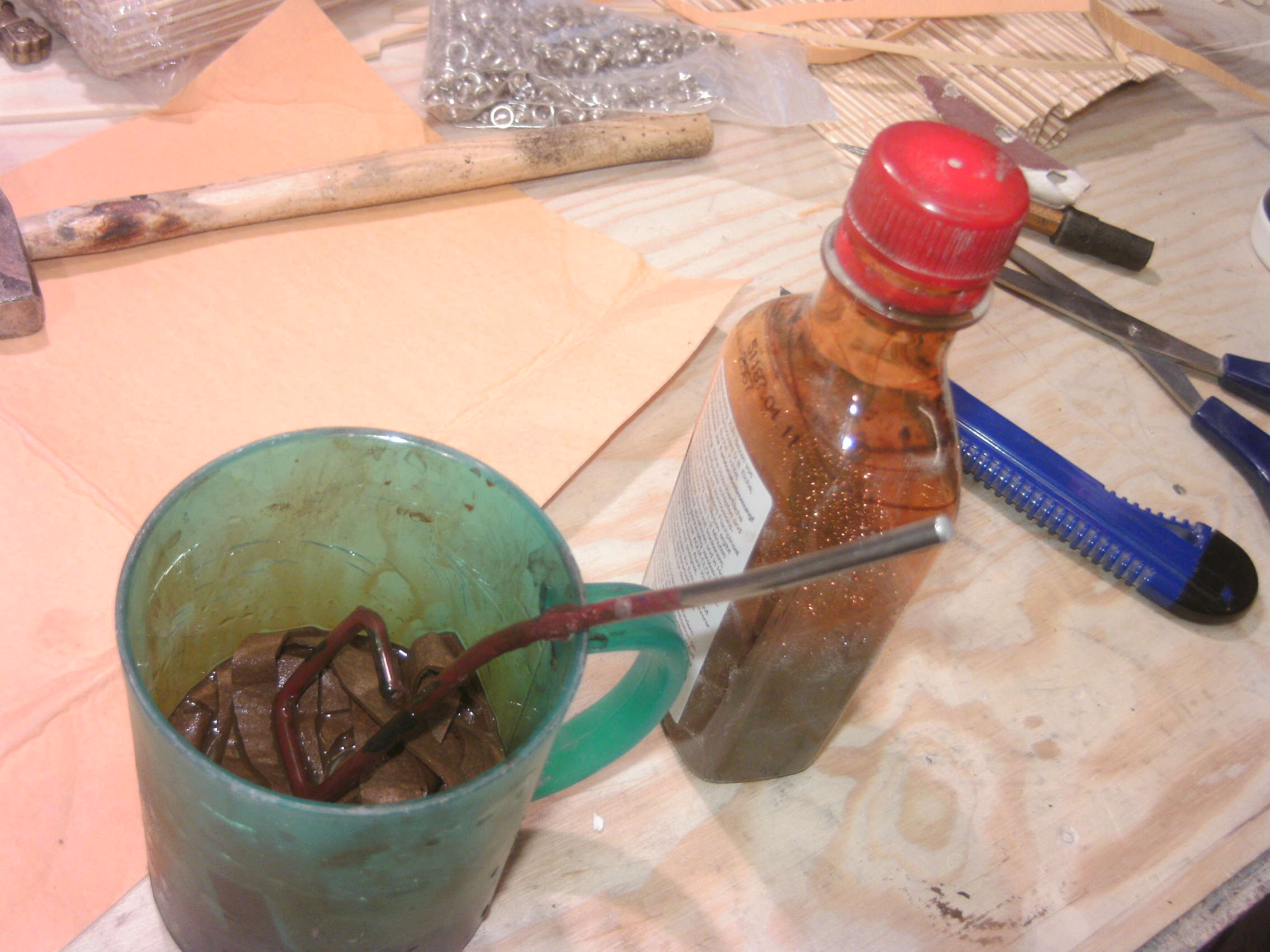

On ebay I found some leather parts. I don't know if it is expensive or not, but I think the price is ok.
example
185
Sunday, February 10th 2013, 6:13pm
example
thanks buddy for the tip, well i guess the price is reasonable, but i will still make my own.. mine cost approx, 3 euros all together and are both side rough when finished so
dont have to prepare anything except for the staining. but thanks for your help, appreciate it. :thumbup:

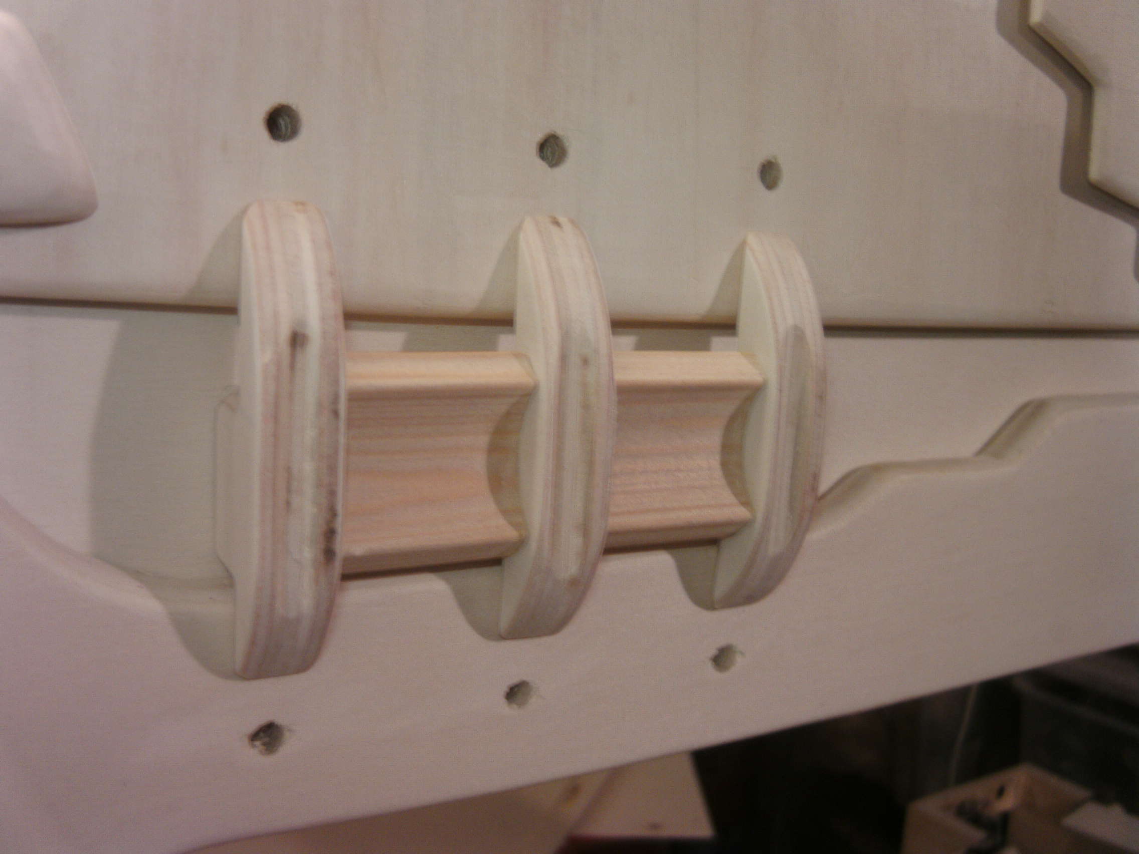

Na da war ich aber lange weg, geht bei dir schon richtig zur Sache, sieht Super aus, dein Samuraikind !:thumbup:
Ich werde evtl. auch mal ein Holzcase bauen, du hast mich angesteckt

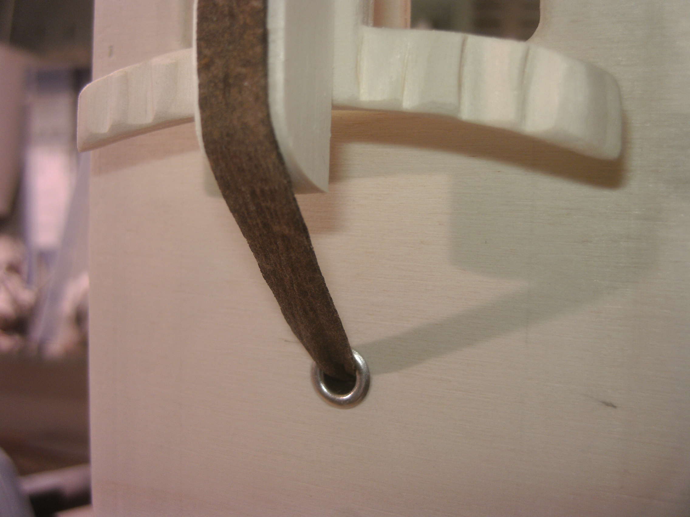

Die Lederbänder machen sich richtig gut.
188
Sunday, February 10th 2013, 9:21pm
joh, ist ein effektive und günstige lösung. die waren alle grob gemacht, die echten zum schluss gegen den paintjob werden super rüber kommen.

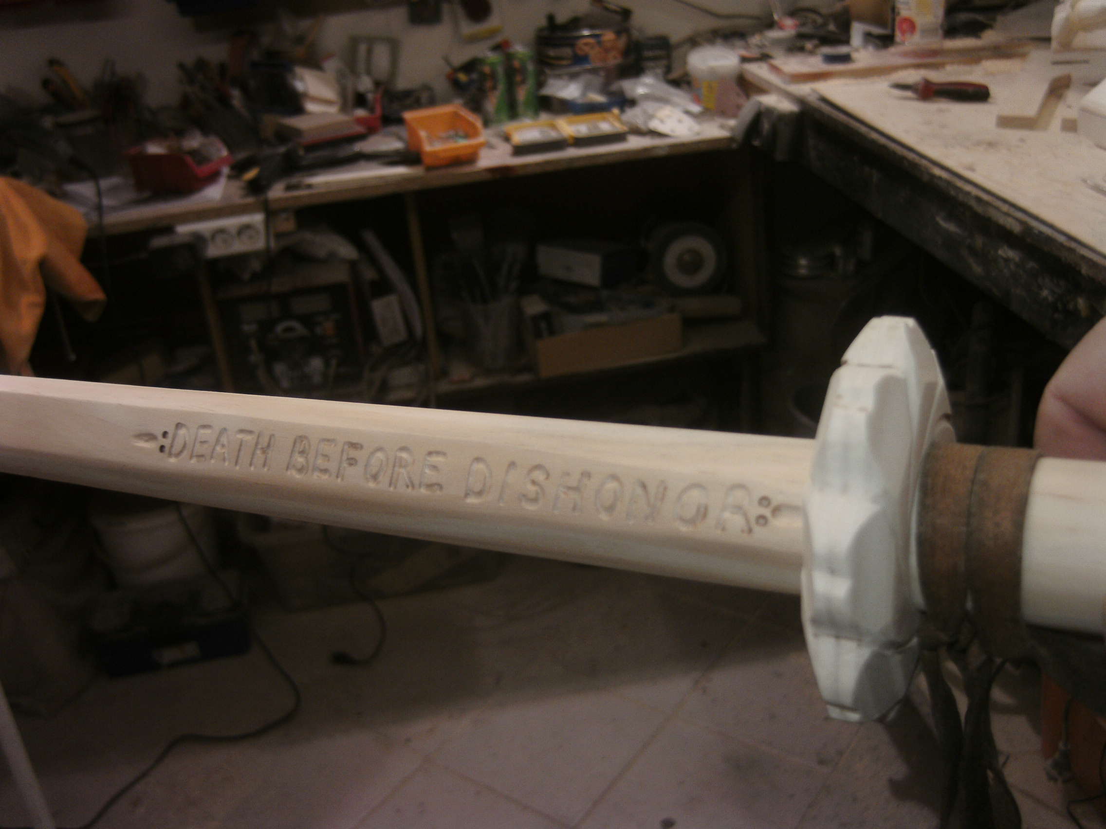

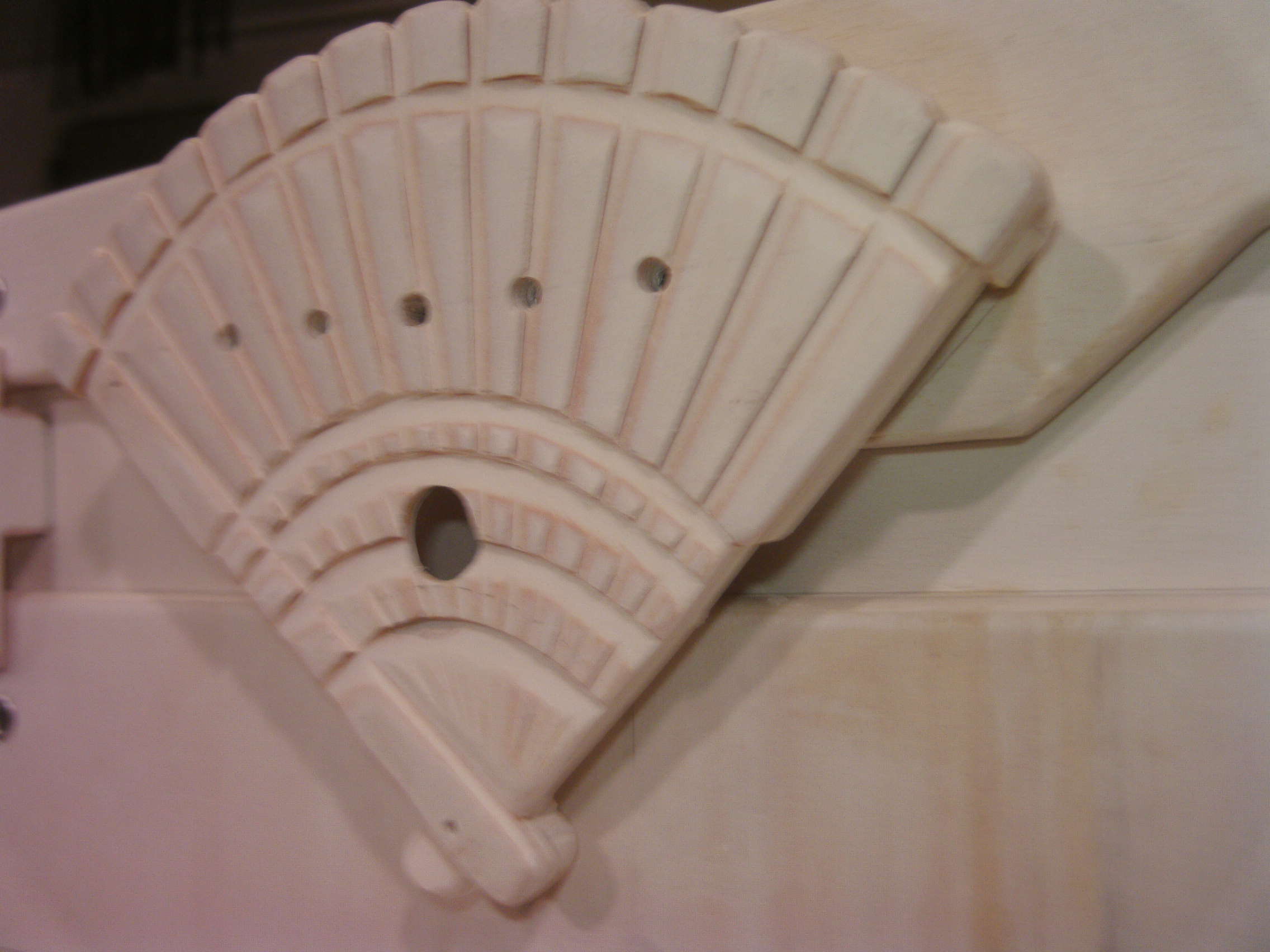

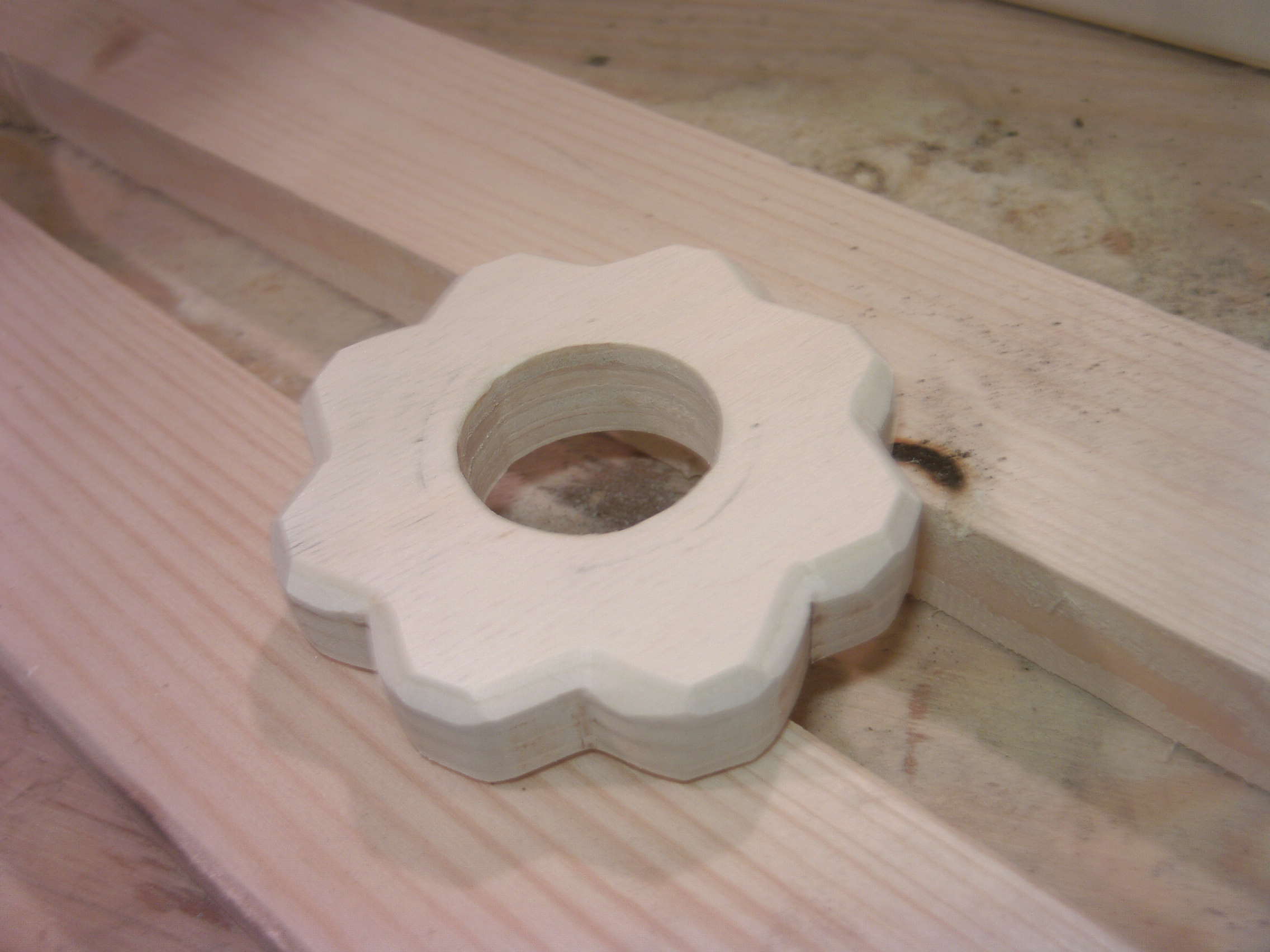

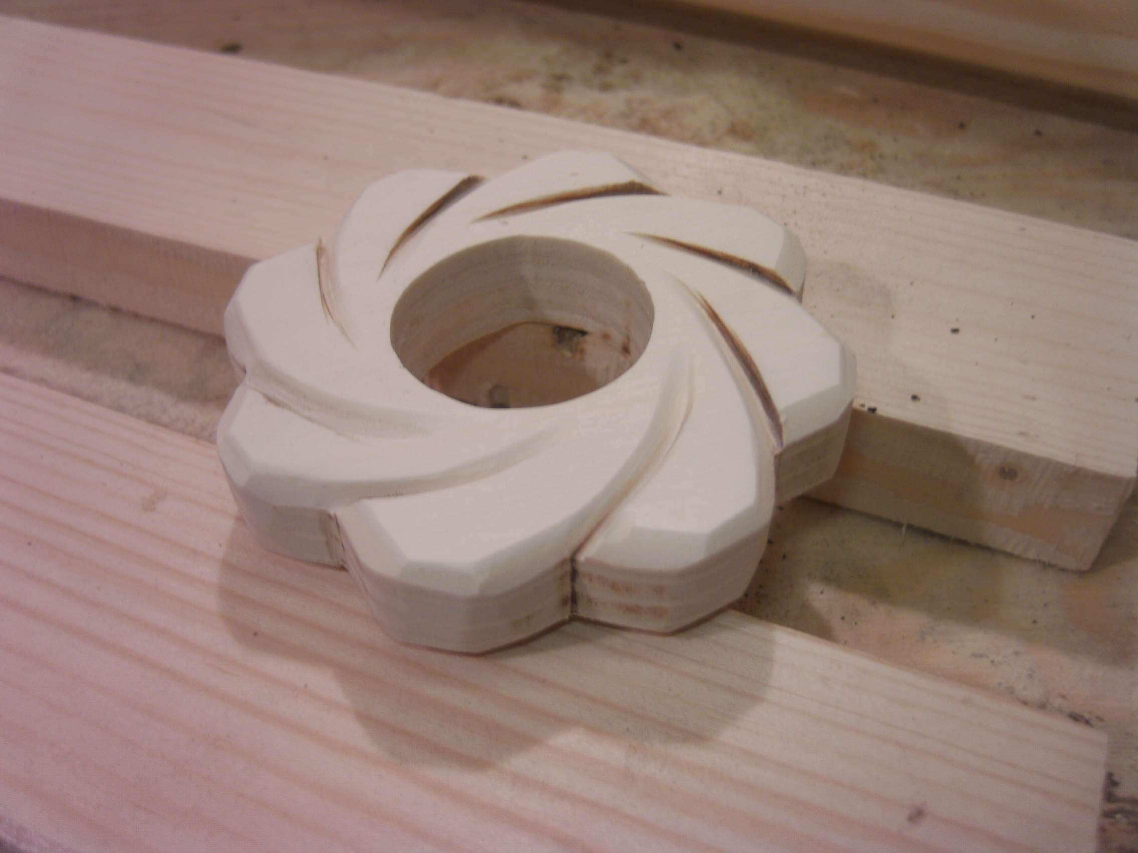

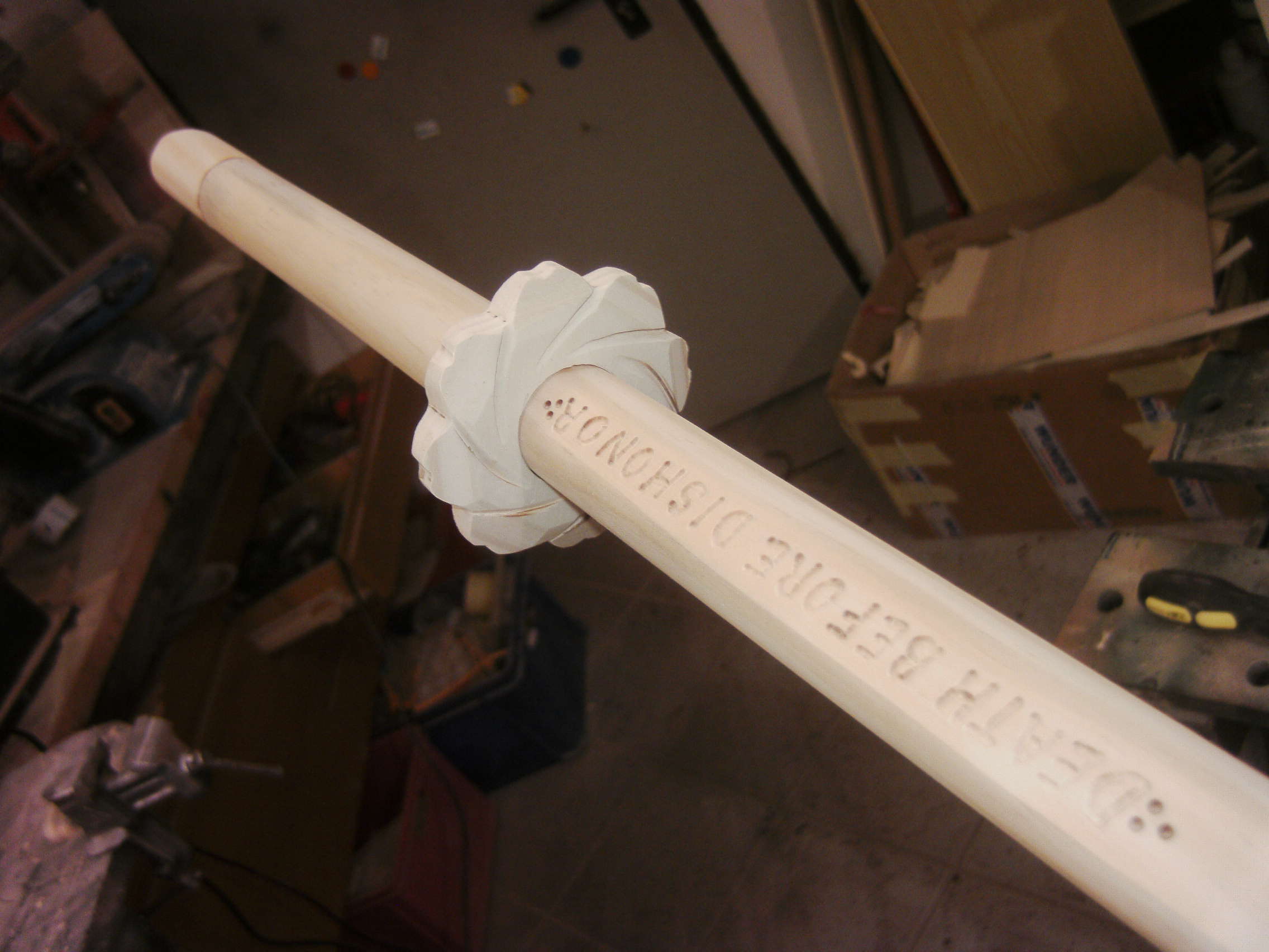

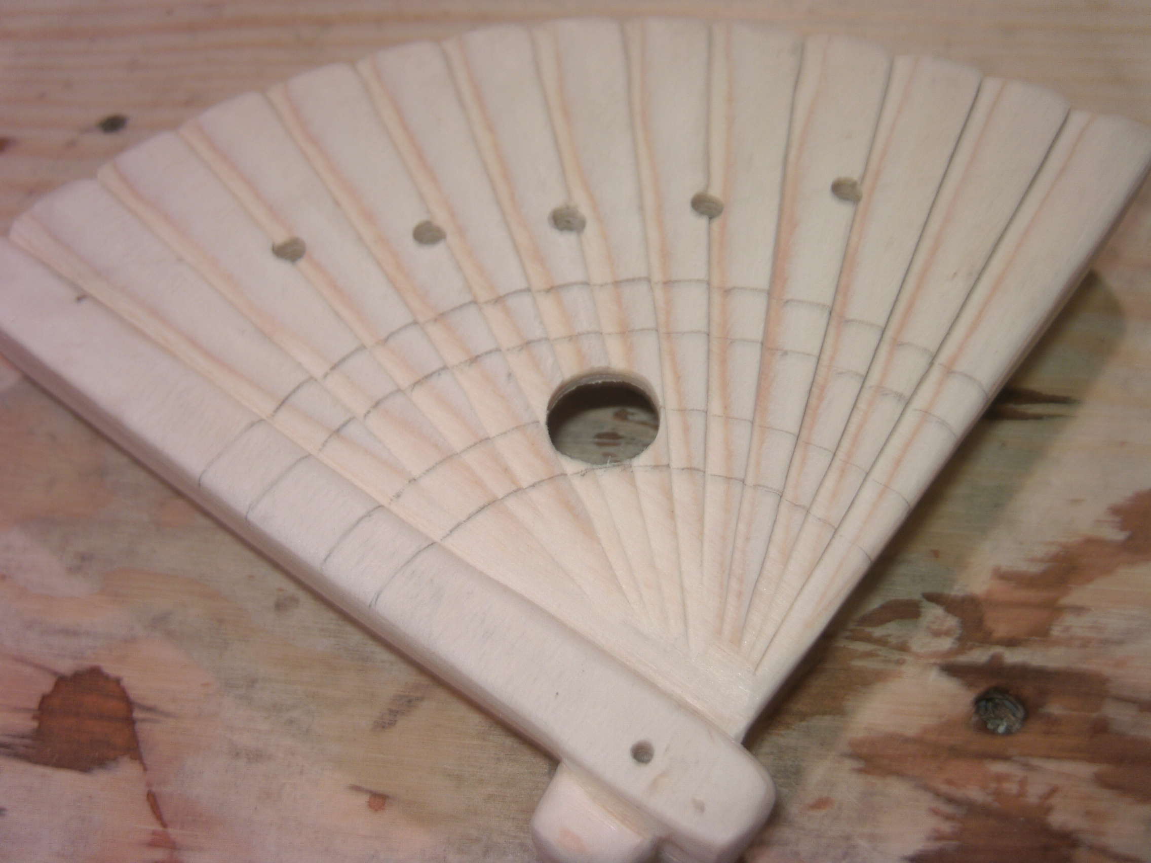

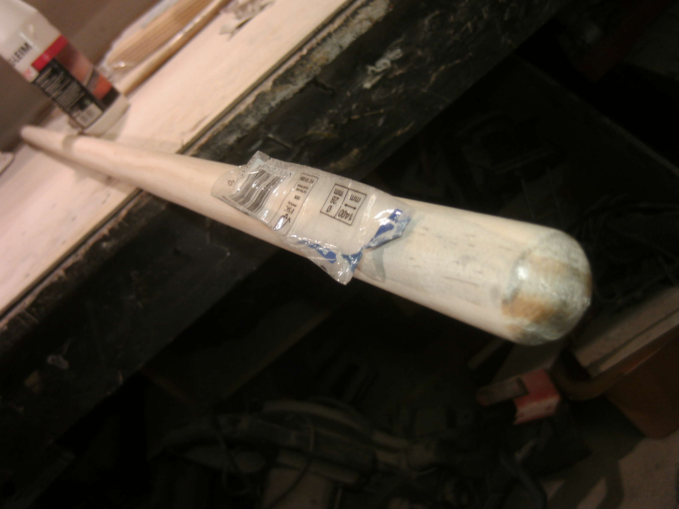

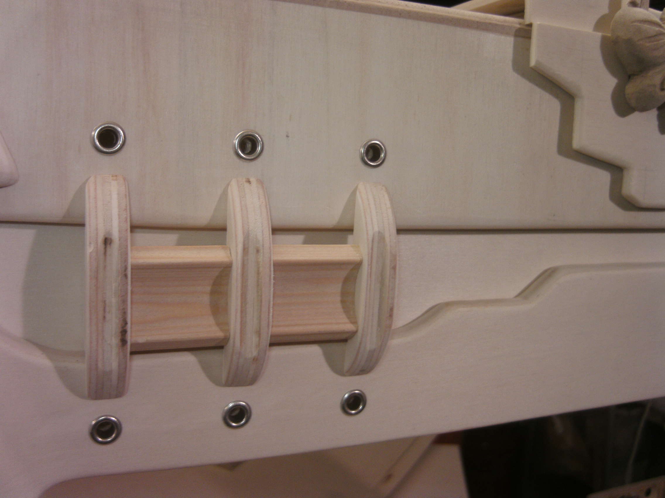

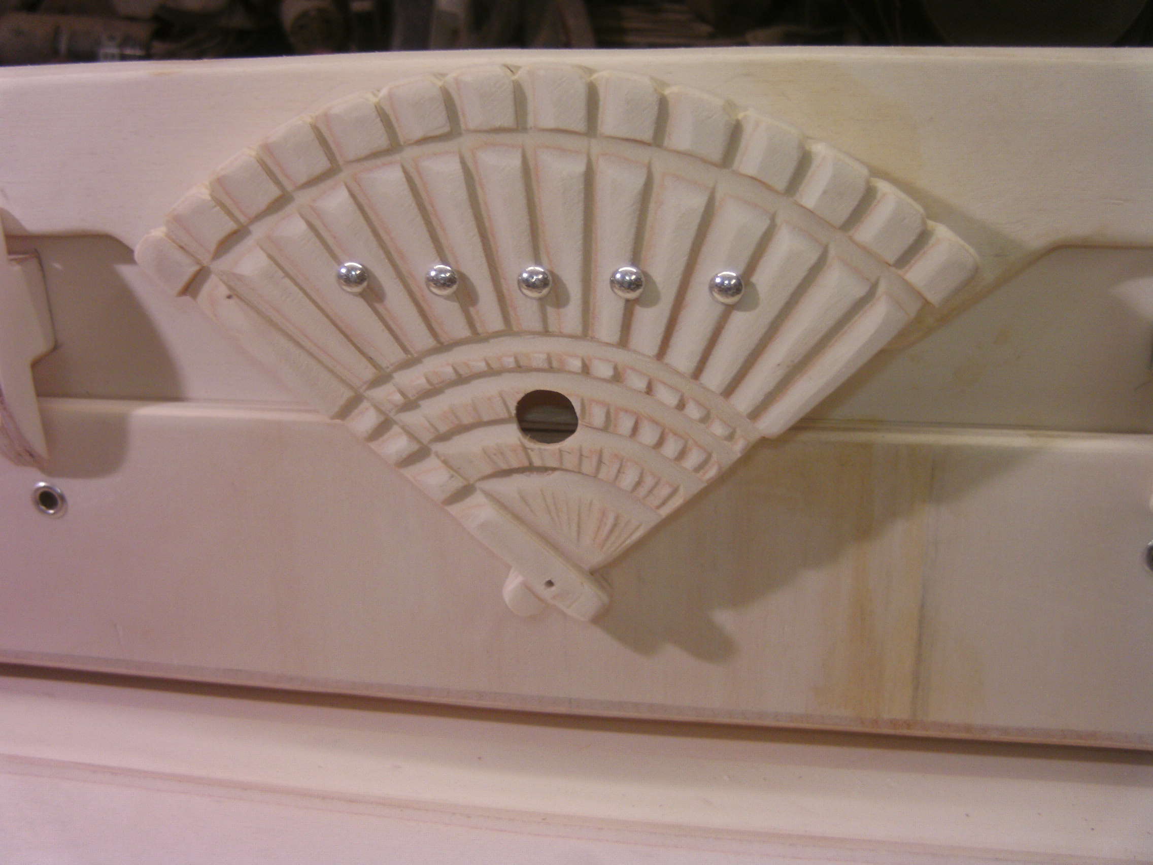

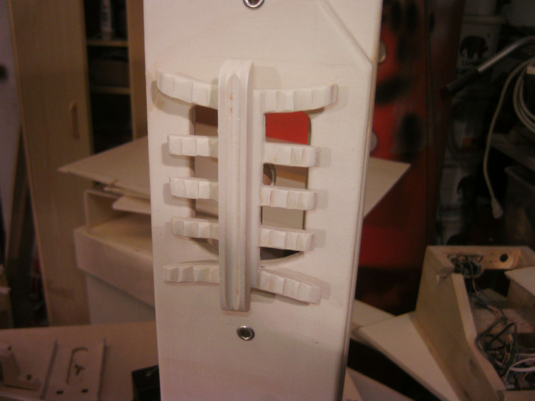

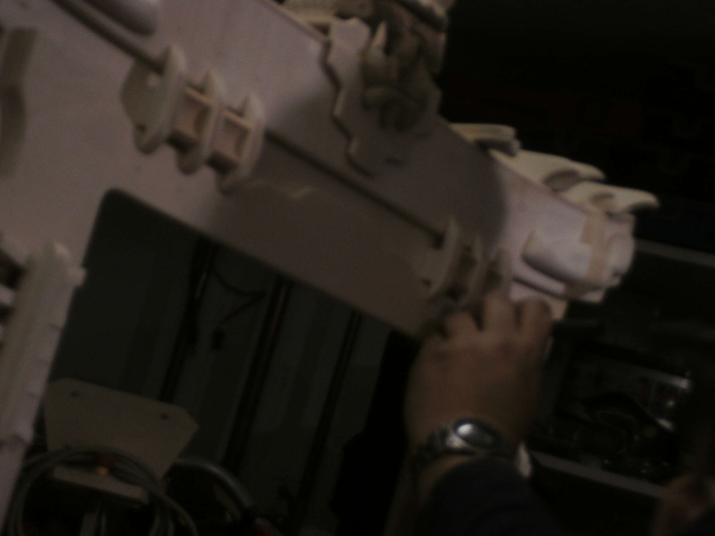

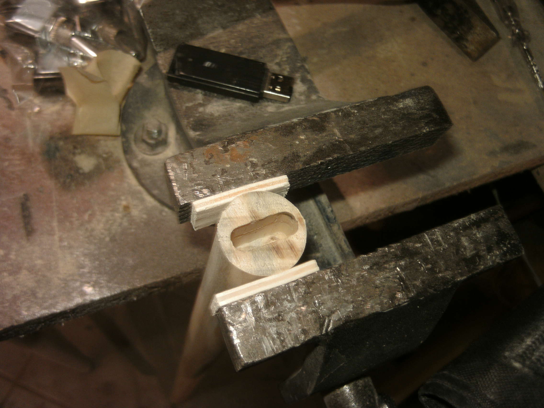

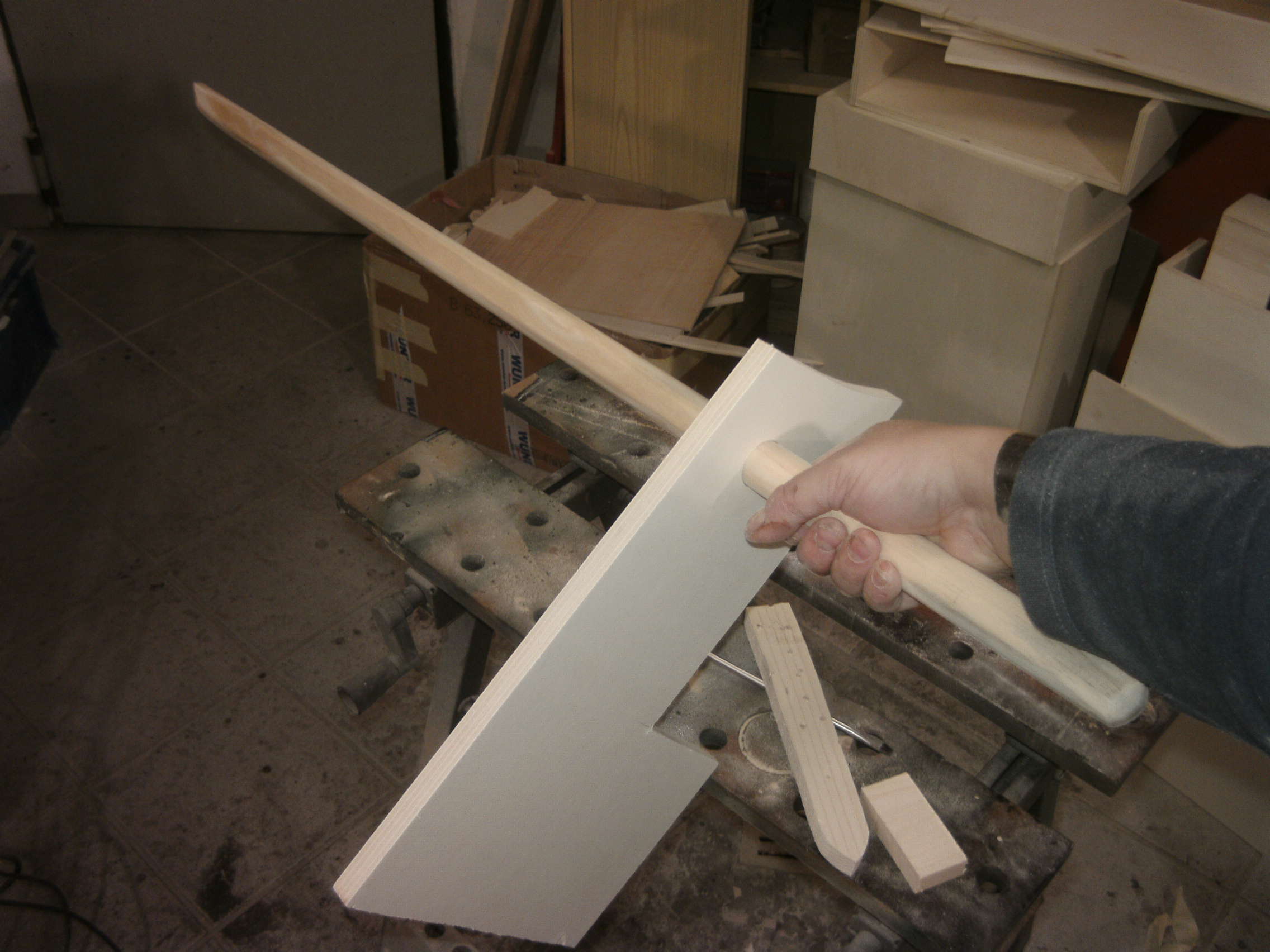

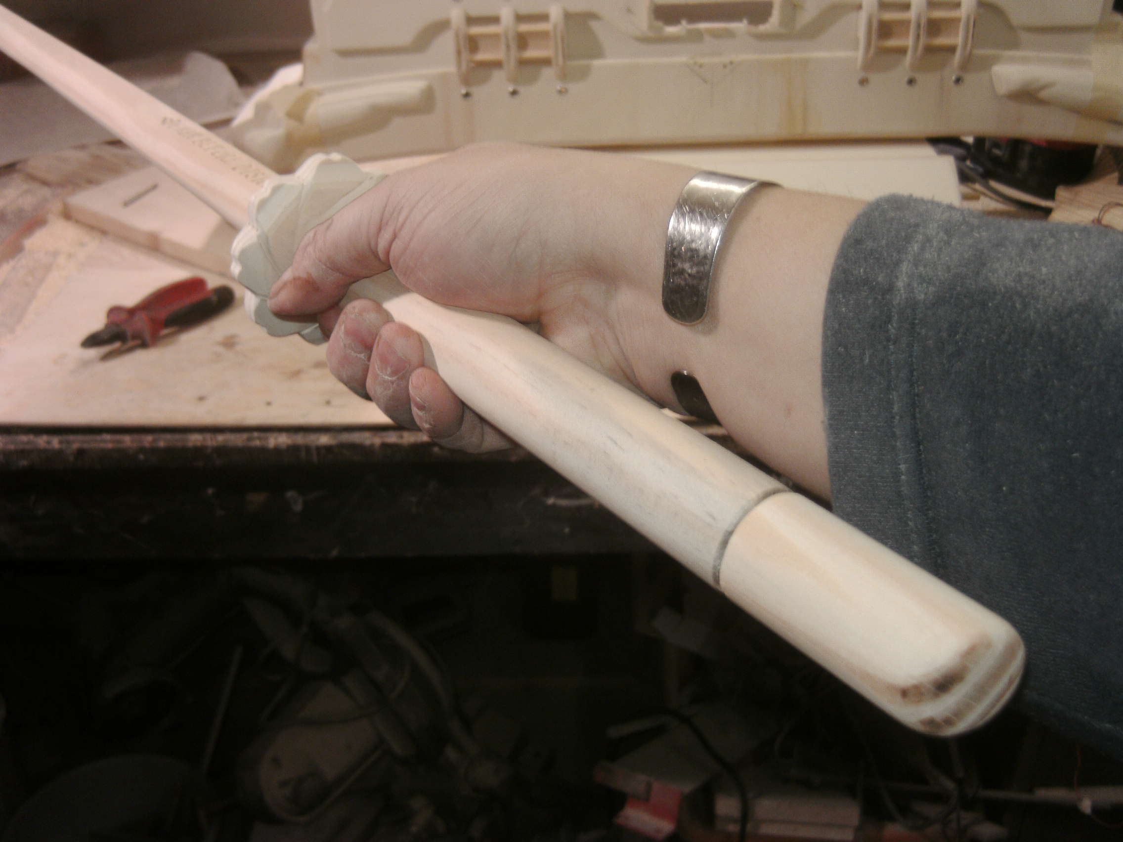

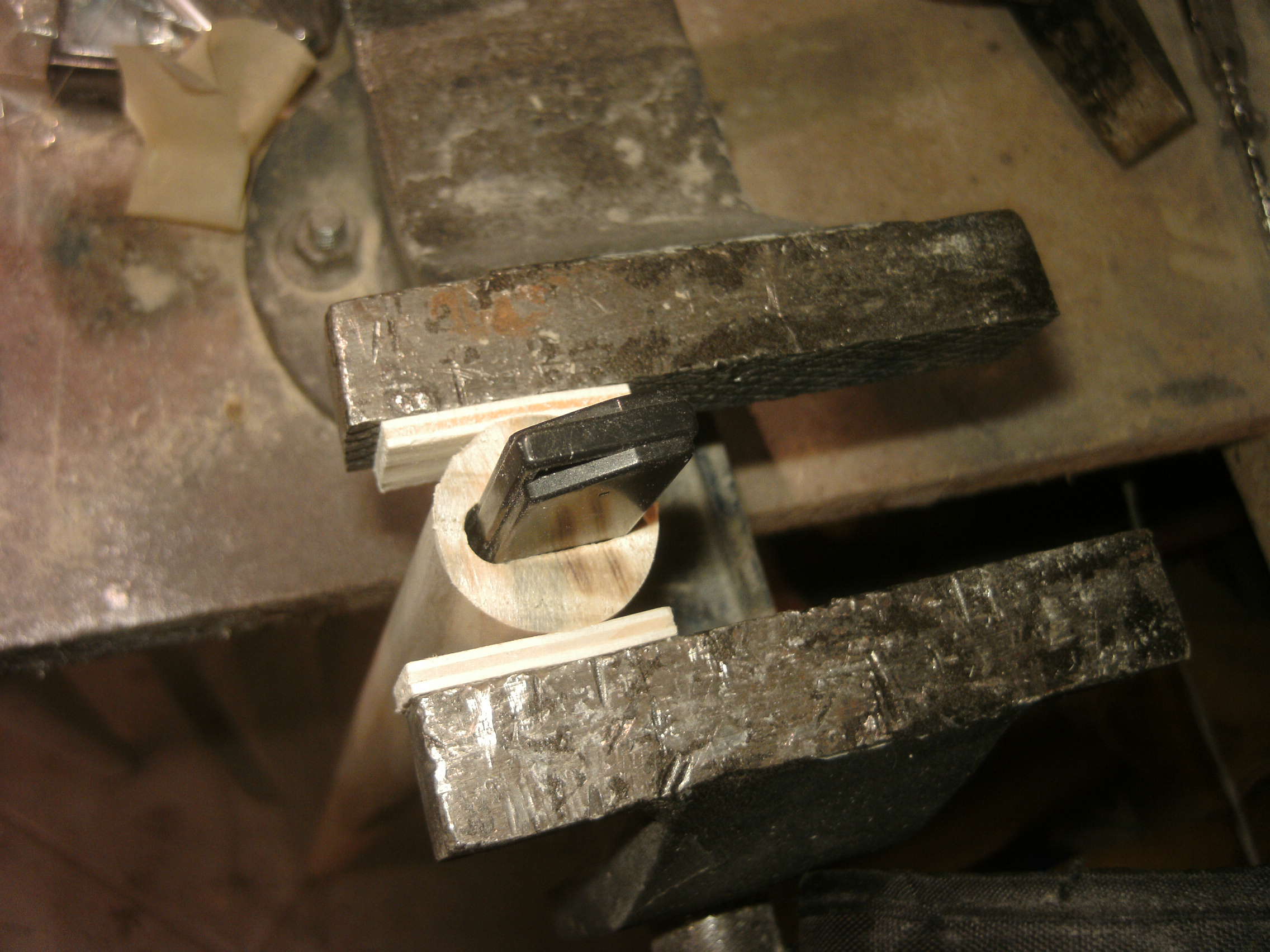

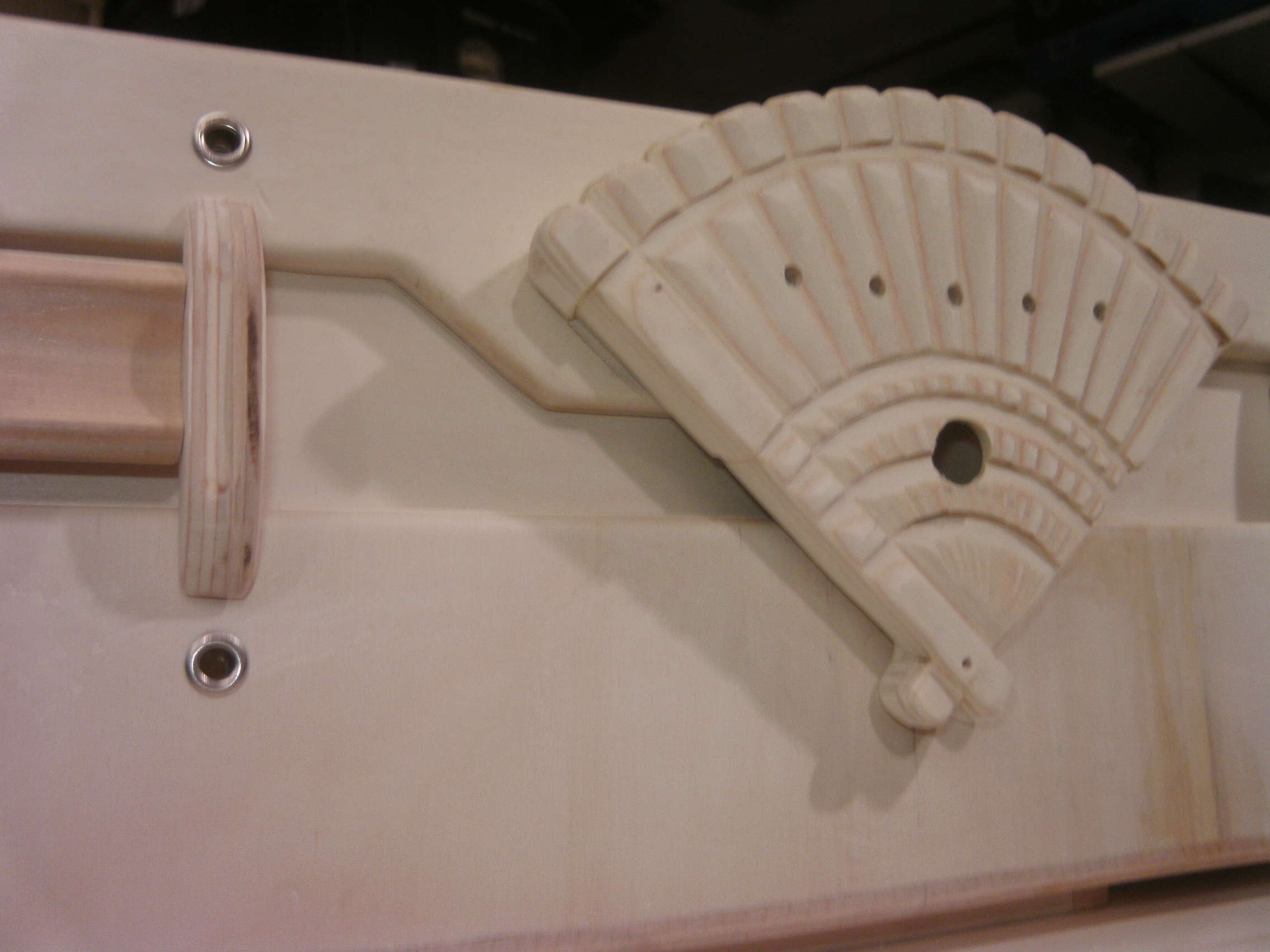

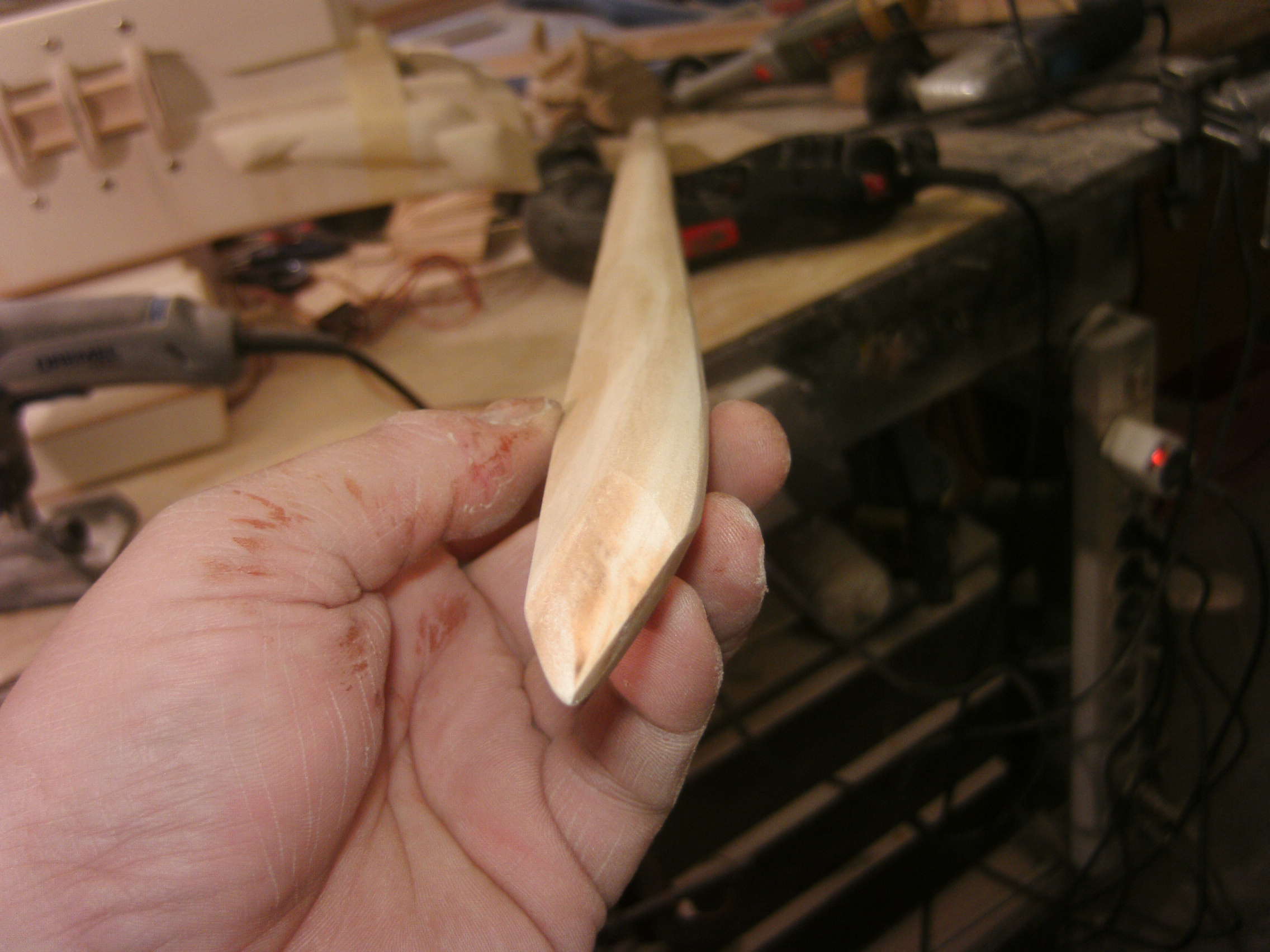

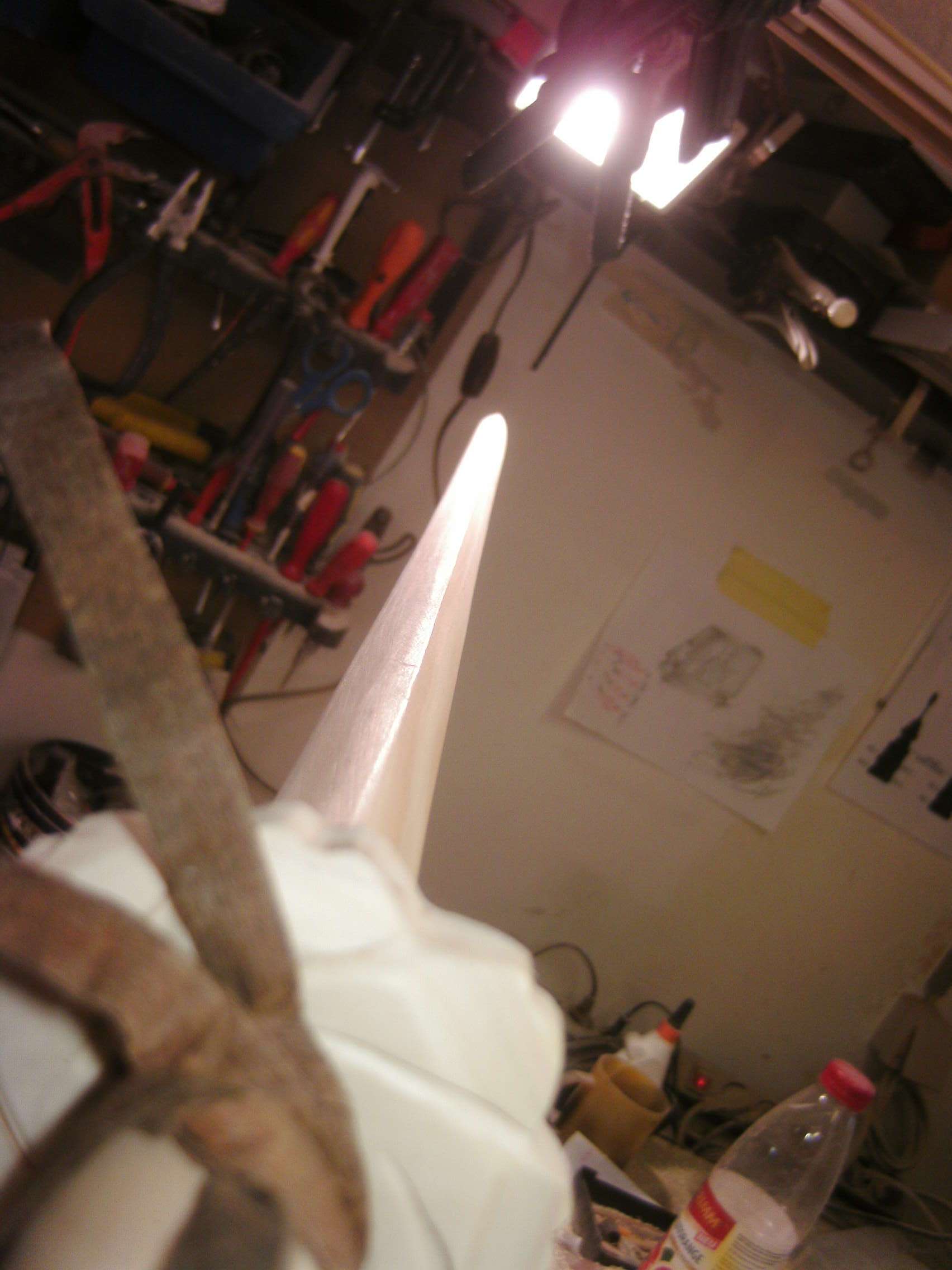

SOOOOOOO, heute gingen einige kleinigkeiten weiter. hab weiter an der zeremonielle fächer gefeilt , erst mit der paintjob wird es mehr wie ein fächer und
weniger wie ein muschel ausschauen. :D

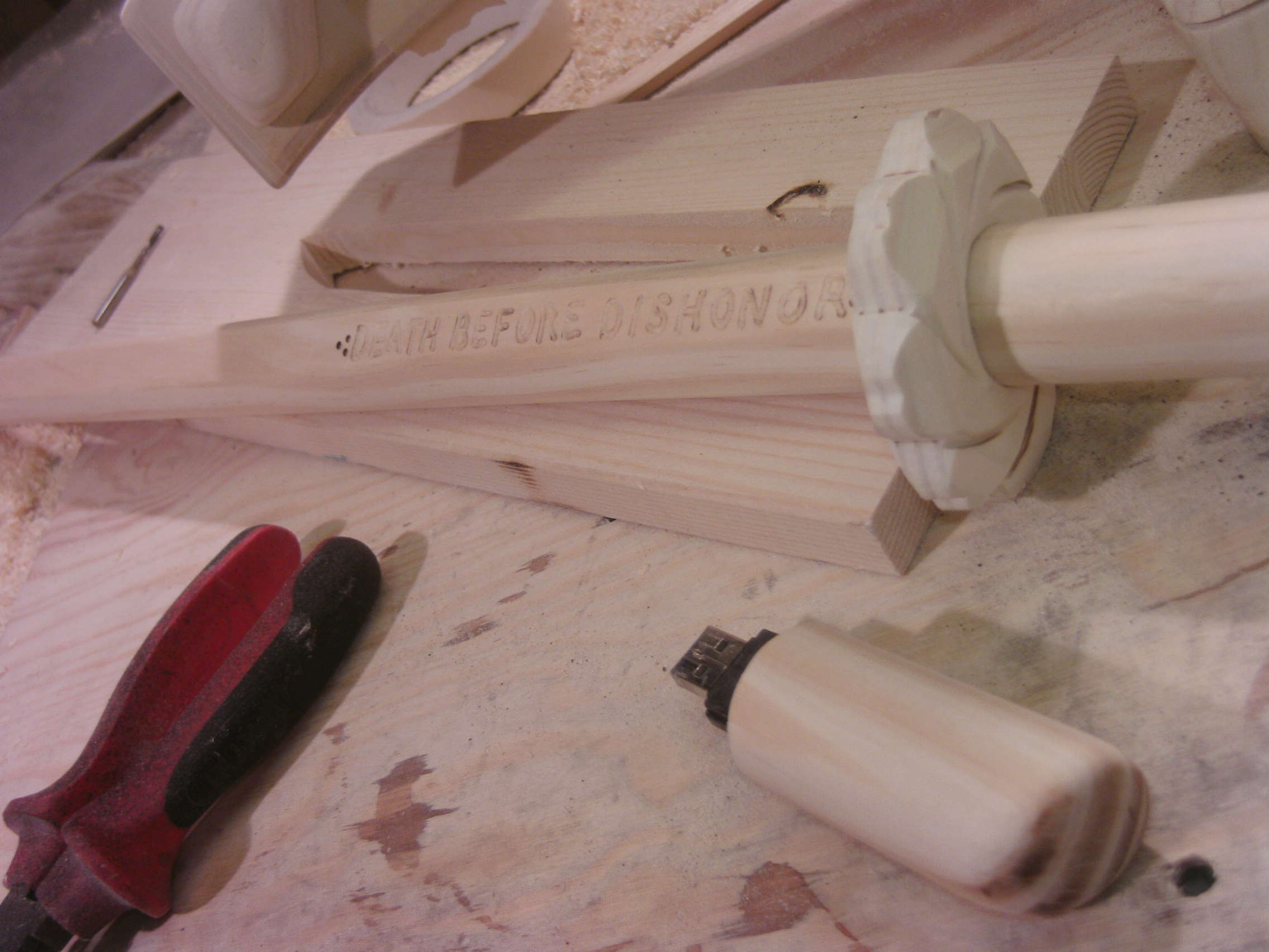

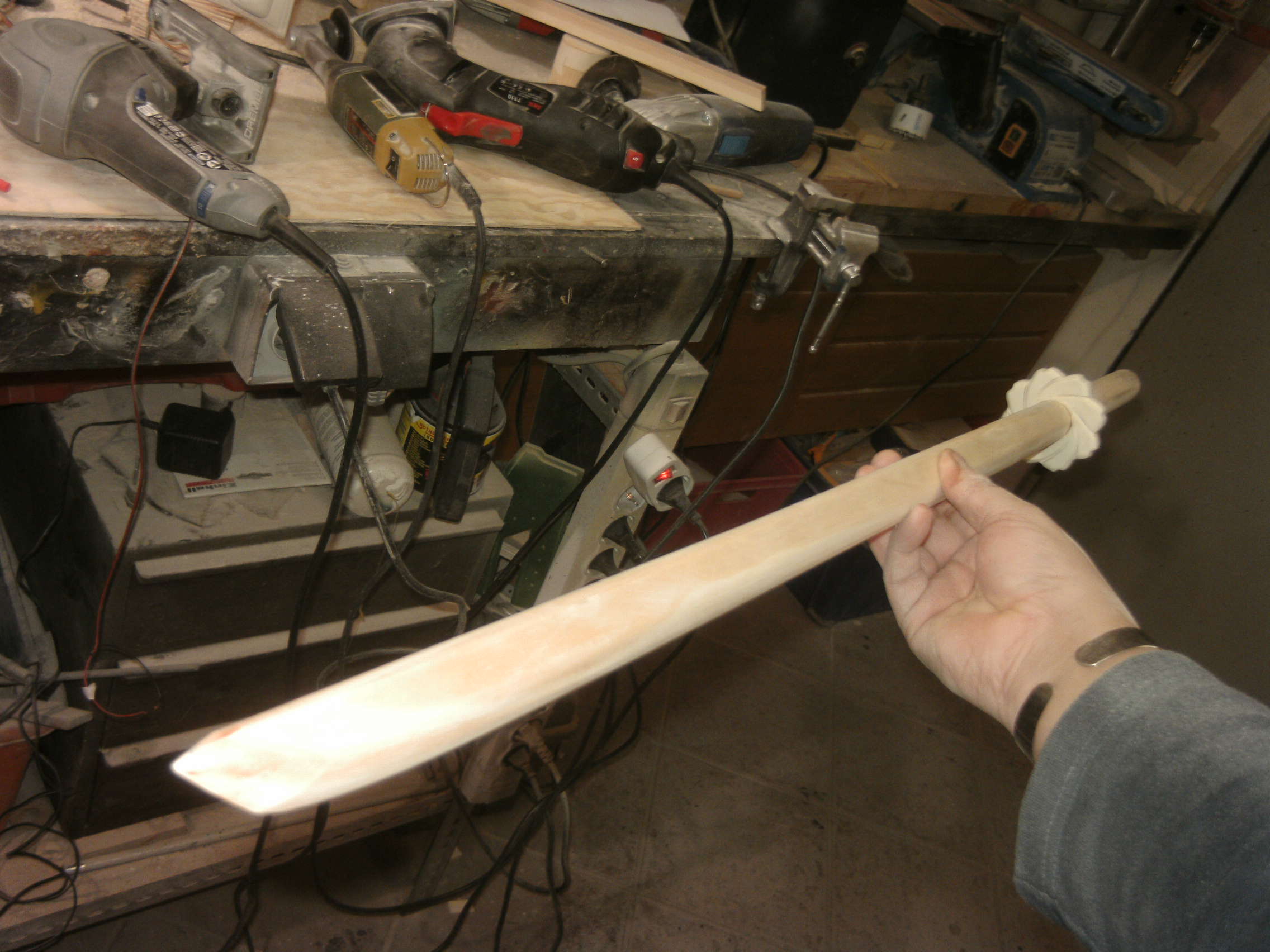

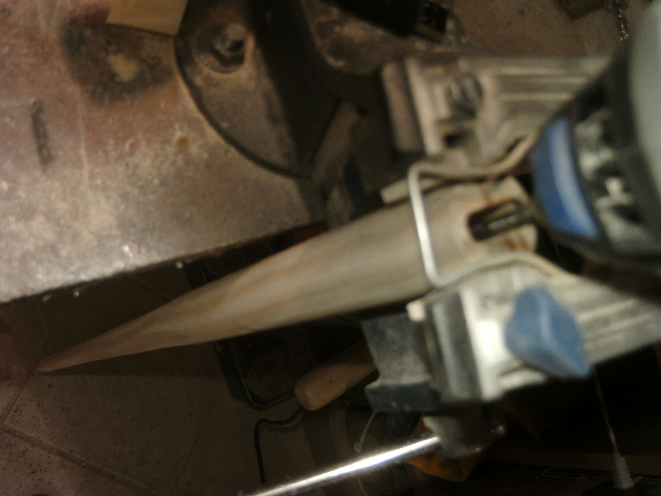

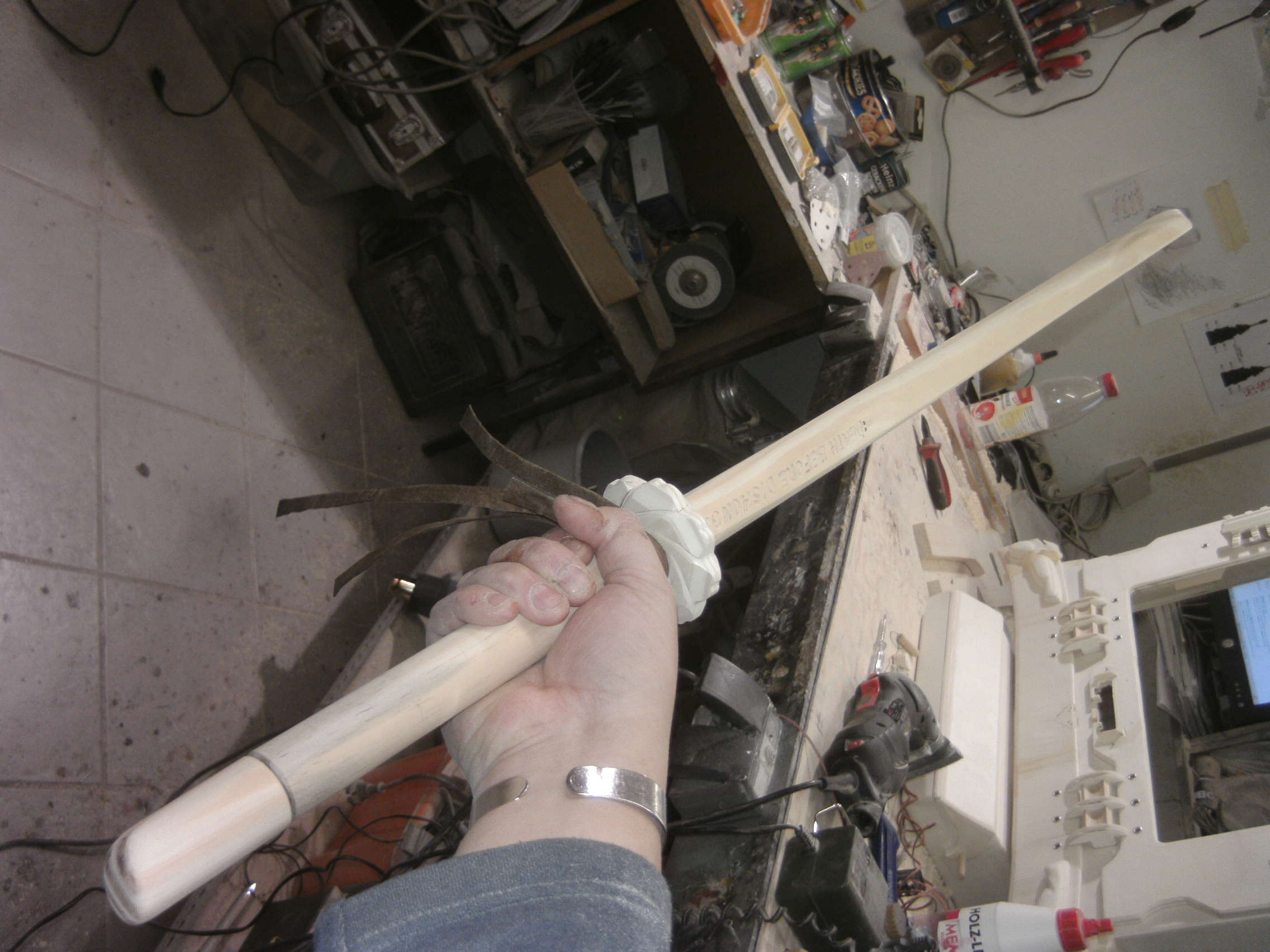

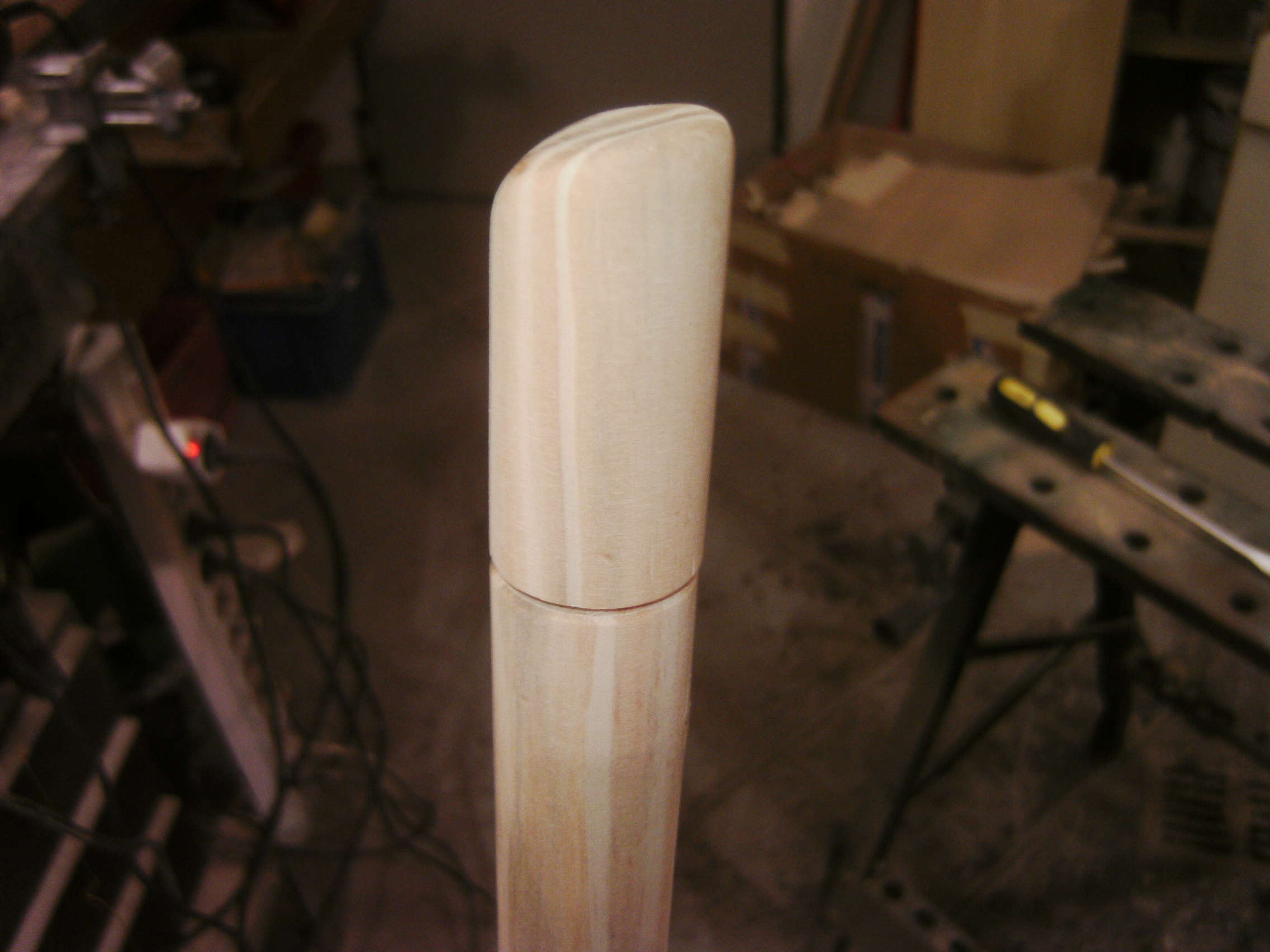

habe ein bokken angefangen mit eine überrschung. ist nicht fertig, wird noch etwas dekoriert udnd aber wie die echten schlicht bleiben.
es war mal ein schneeschaufel stihl. habs so gehobelt das es ein klingen form hat, muss noch etwas gebogen werden, aber das mache ich zum schluss in a presse.

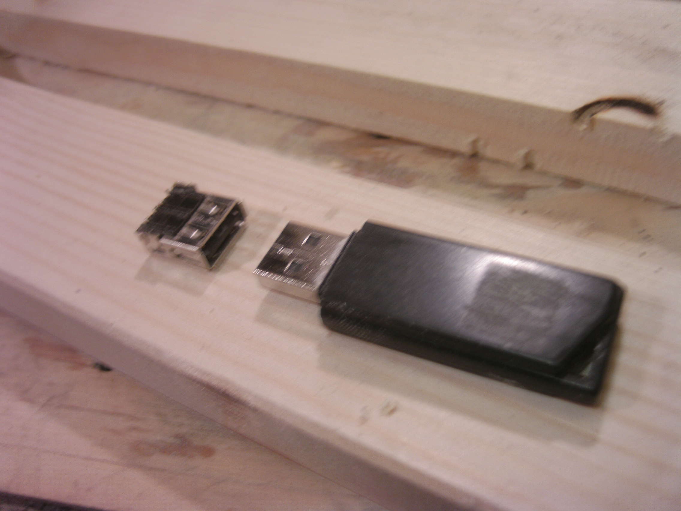

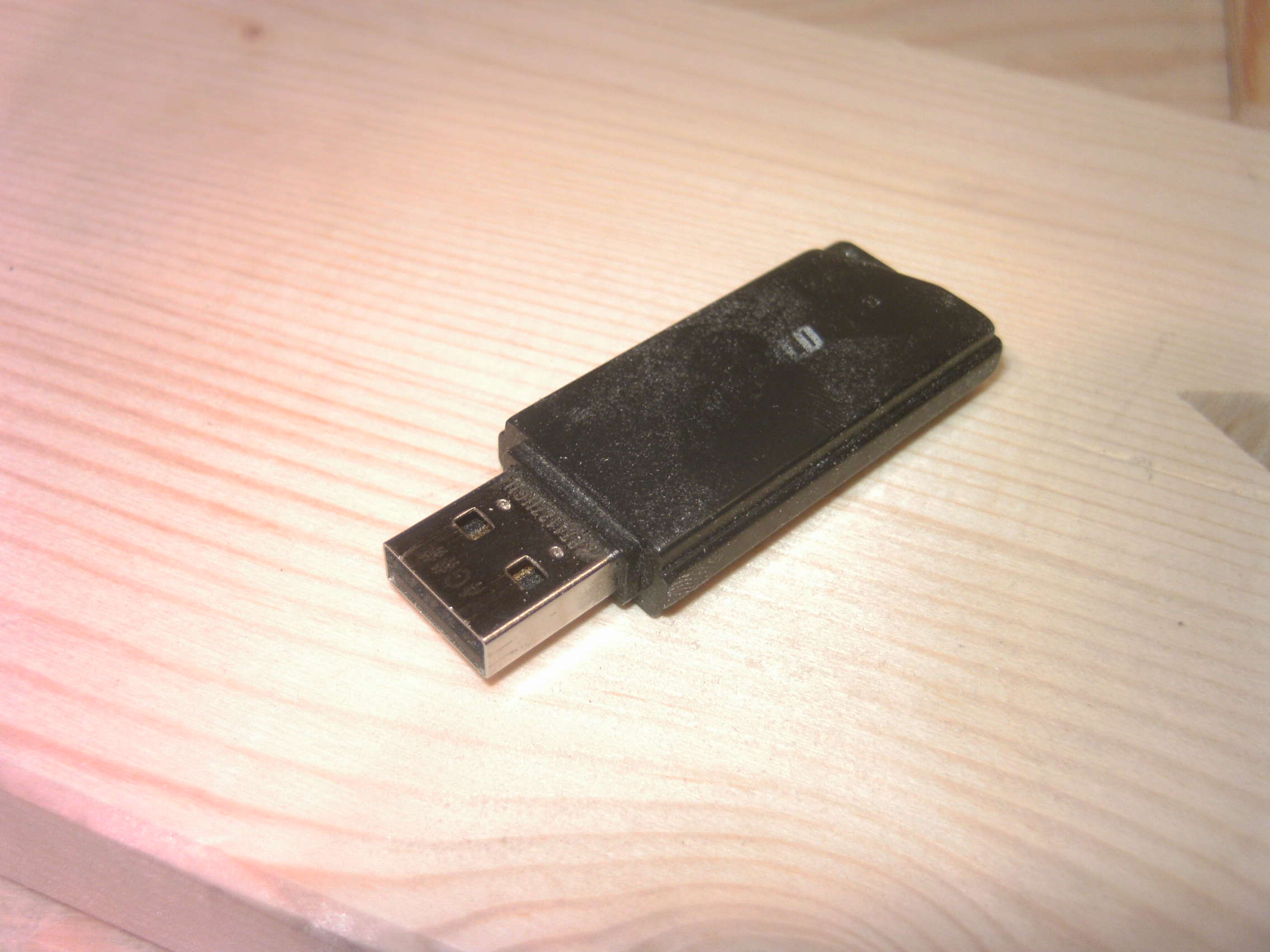

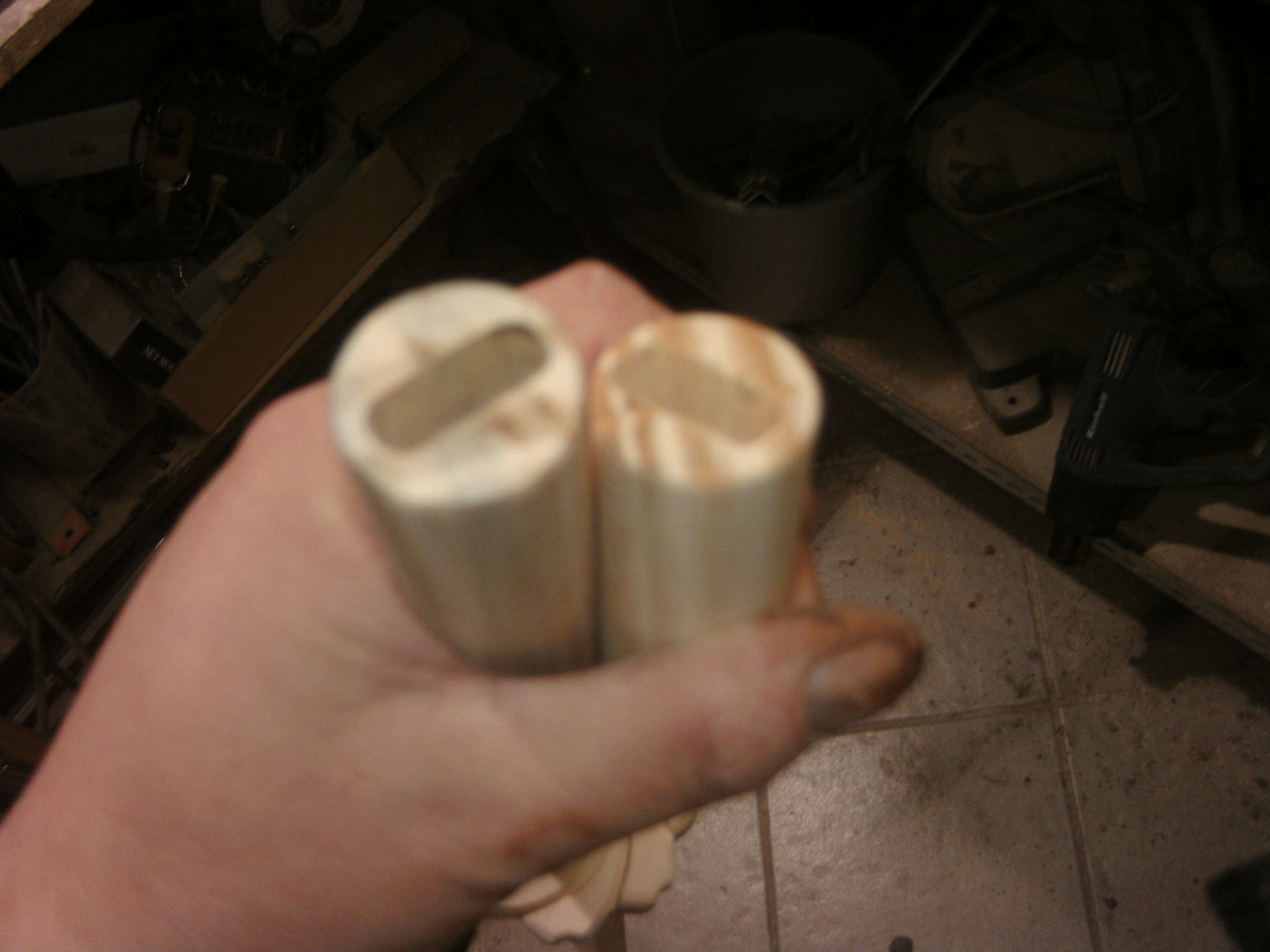

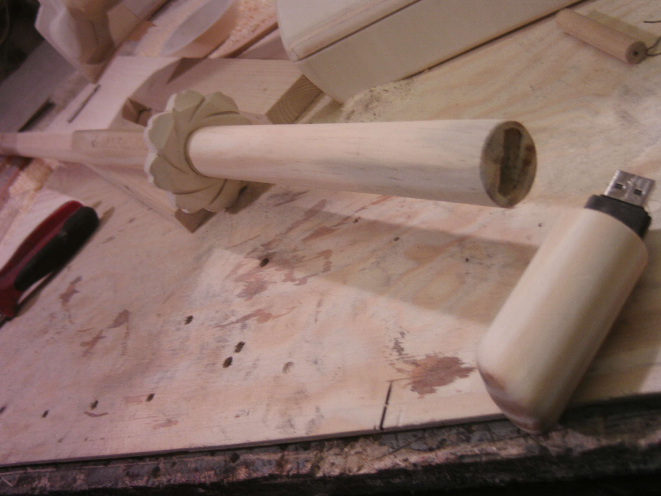

noch eine überraschung ist gelüftet, nähmlich, ich habe ein USB stick so mit ins griff integriert das wenn er fertig ist kann man nicht sehen das es da ist.
noch sieht mann das es ein getrennte teil ist, später nicht. so habe ich etwas edv passend in THE SAMURAI SACRILEGIUM konzept eingebaut. mit dem bokken
habe ich auch noch etwas besonders vor. als stick schnapper habe ich von ein alten board das usb port abgelötet und mit heiskleber rein geklebt, so bleibt es in place.
wie viel CE teile noch kommen, sieht ihr in die nächsten posts, bis jetzt warens 12, tja.. some mothers do ave em.:spiteful: ;)

Das Schwert schaut gut aus. Finde aber da die Brieföffner jetzt nicht so wirklich passen da es ehr Säbel anstatt Katanas sind. Ich würd unten zwei Ausleger machen wo das schwert drauf liegt. Das schaut bestimmt besser aus.
191
Sunday, February 10th 2013, 11:15pm
ausleger sind geplant aber wo siehst du dann schon, ja du hast recht, die gekauften sind eher fast säbel artig obwohl als katanas gekauft.
vielleicht schleife ich die spitzen passend, schauen wir mal. tja, auf die industrie kan man sich eben nicht verlassen, muss man alles selber bauen damit es passt. :D
192
Monday, February 11th 2013, 6:03pm
Glaubst du das sich der Stiel gut biegen lässt? da bin ich ja mal gepannt. Mit dem Heisluftfön wir das aber nicht klappen. Da mußt du ihn schon in Wasser ein paar Std eintauchen, dann biegen und Trocknen lassen.
193
Monday, February 11th 2013, 6:29pm
Nah ich würde sagen einen Tag ins Wasser und dann aber eine Biegevorrichtung bauen das der Stiel dort gebogen wird und ca 2 tage dort eingespannt bleibt. Sonst wird der wieder schön gerade.
194
Monday, February 11th 2013, 6:38pm
Das meinte ich ja mit Biegen und Trocknen lassen :)
Dachte das wäre klar :pardon:
195
Monday, February 11th 2013, 6:44pm
ja wasser und biegevorrichtung wirds sein, so mit heisluft alleine ist ein nogo.
196
Monday, February 11th 2013, 6:48pm
The coloured shammy looks like a hemp rope
197
Monday, February 11th 2013, 7:30pm
i must comment your great english again ringo, you sometimes use words that noone else has used in my time in gemany since 1989, :thumbup:
if thats plumbers garn then i always thought it was made of jute, didnt know it was hemp. one lives and learns :thumbup:
