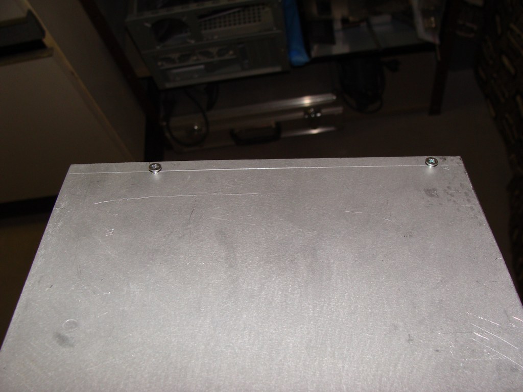

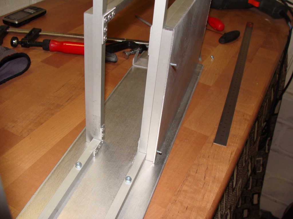

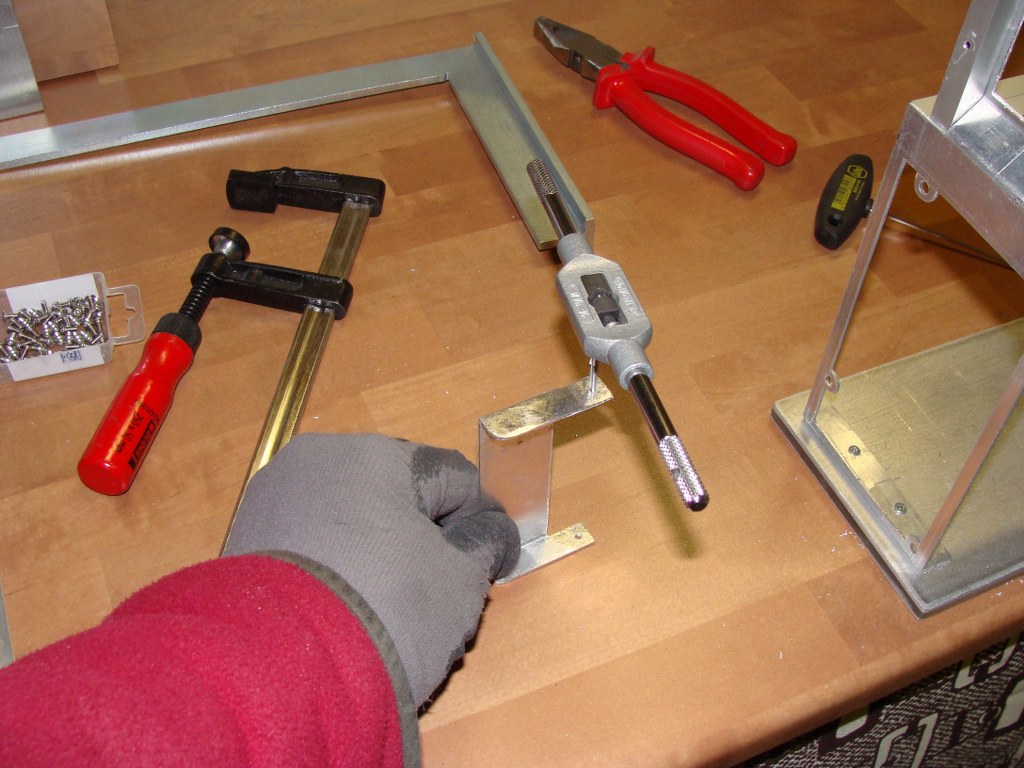

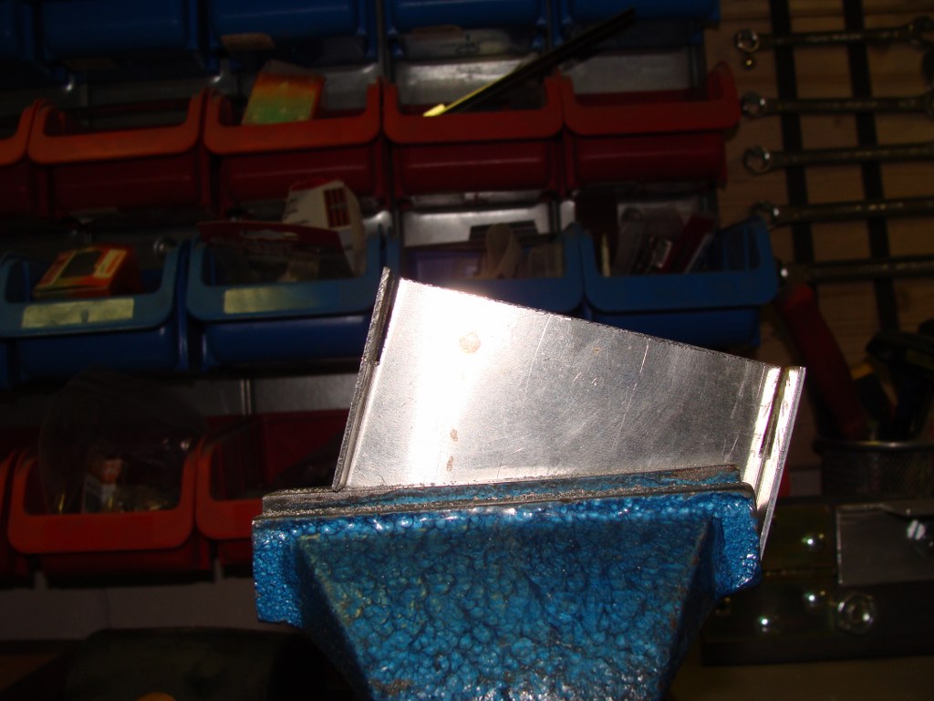

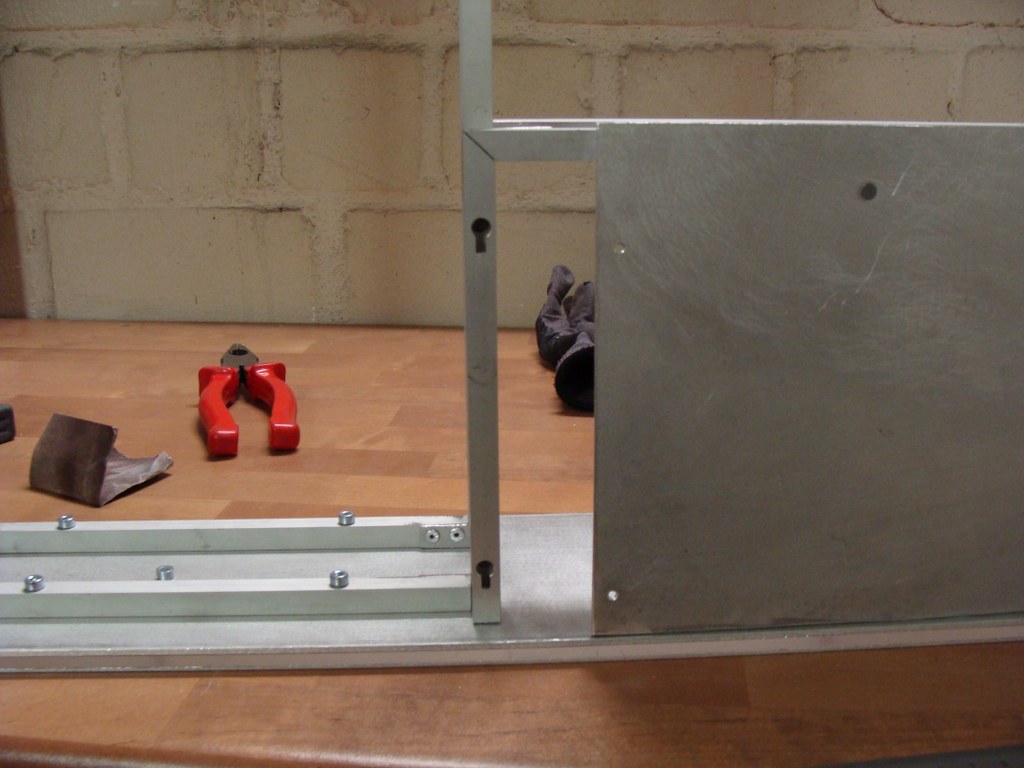

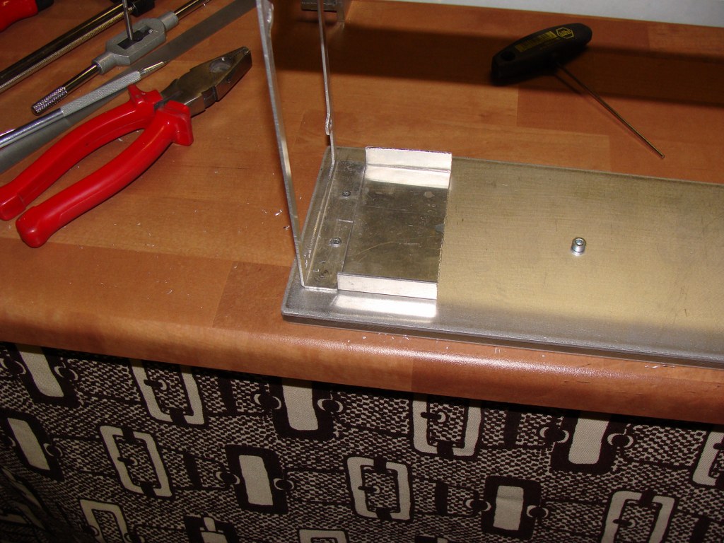

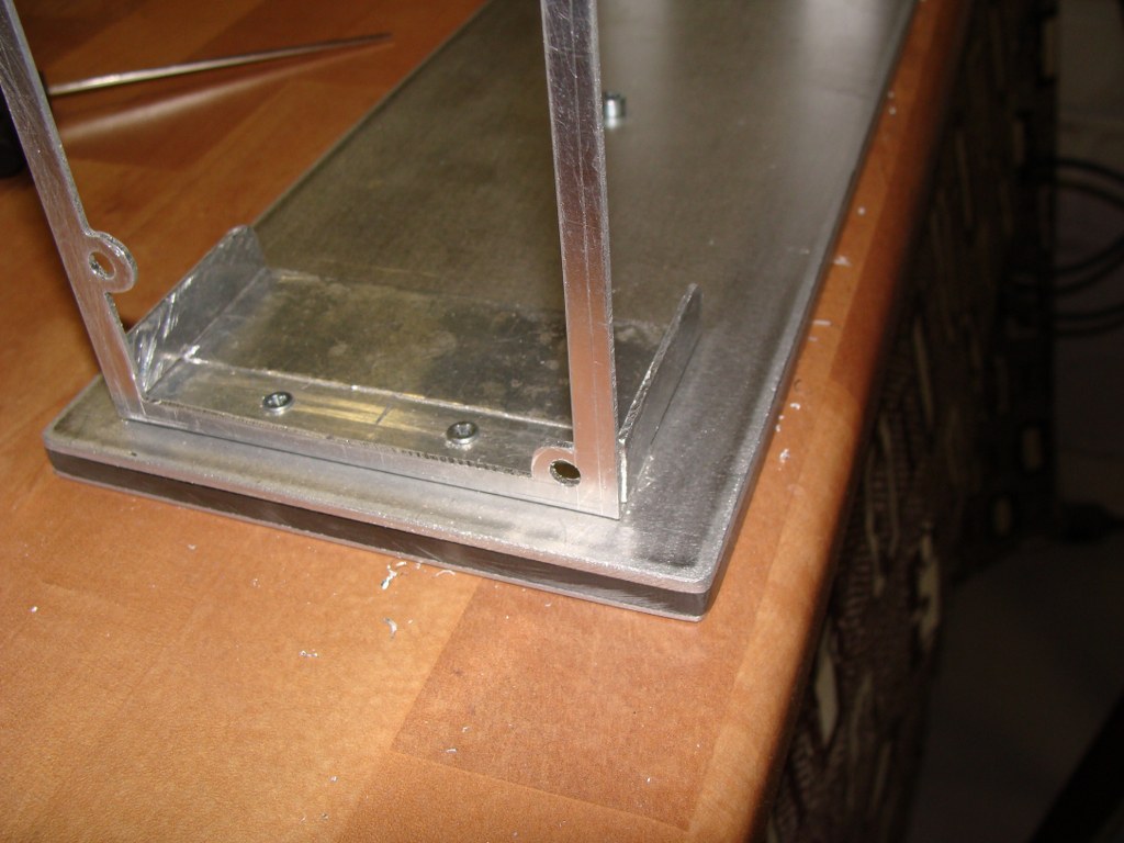

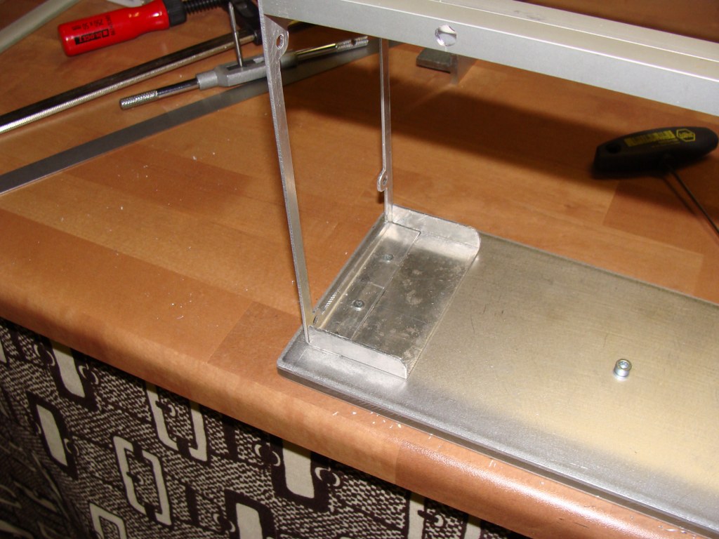

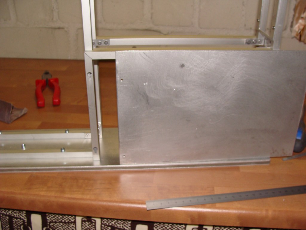

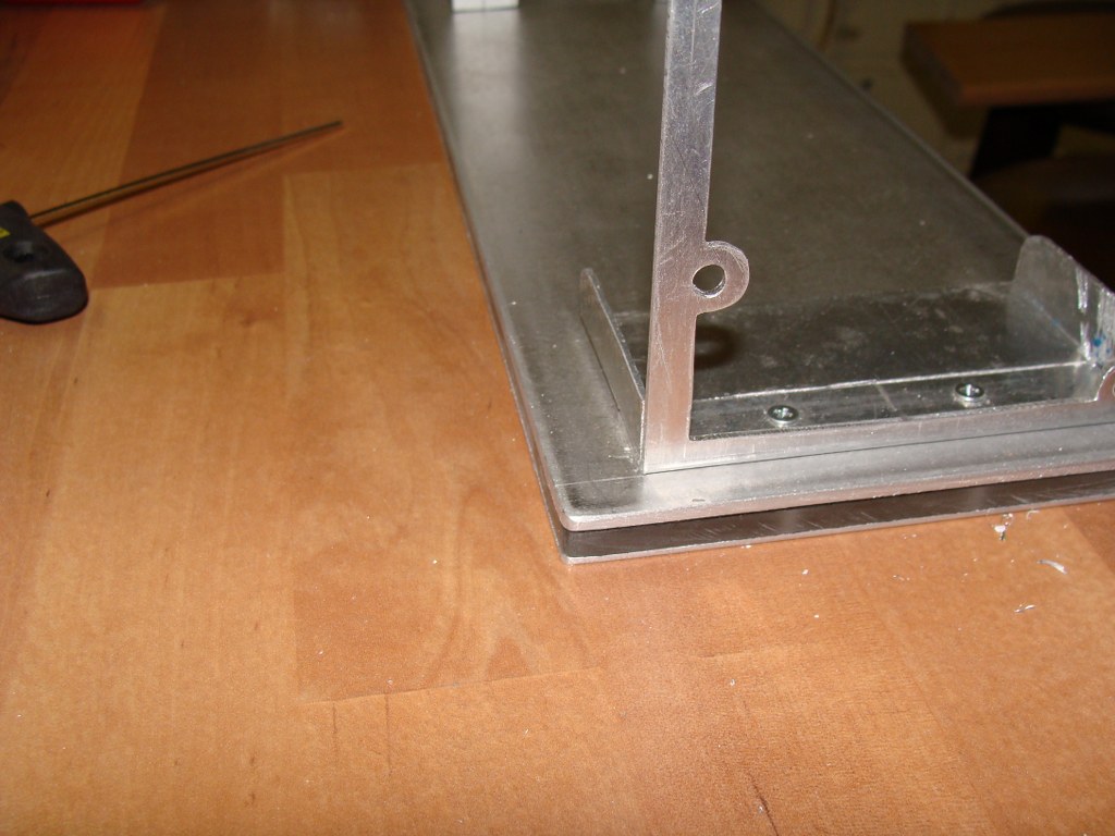

Heute habe ich ein kleines Update.
Hab gestern dann mit zusammen schrauben allen Teilen weiter gemacht, konnte aber nicht viel machen, es ist bei uns kalt geworden, musste paar mal Heizung anschmeißen,muss nach meinem Winteranzug suchen, aber ich komme langsam voran. Ich habe nicht viel Material zu Verfügung, muss ständig erst lange überlegen, zeichnen, messen. Ich kann mir nicht erlauben erst machen, dann gucken ob geht und wenn nicht dann weg damit und neu machen. Klappt zwar nicht immer, aber so kann ich Materialverschwendung in einigen Maßen vermeiden.

146
Wednesday, January 16th 2013, 2:50pm
hi joso, bist mit dein rahmen ziemlich weit. aber eins geht nicht.
hab gerade dein werkstatt bilder angeschaut, vvvvviiiiiiiieeeeeeeeeeeellllllllll zu sauber, mach bissla dreck.
schon, shr schon, bei mir gehe das gar nicht zu viel holz arbeiten, kein sauger.
als ich wieder mal vor dem kauf von ein sauger davor stand habe ich mir stattdessen doch material gekauft.
toll, super bis jetzt, bin gespannt wie.s weiter geht.
mod on buddy.

148
Wednesday, January 16th 2013, 6:41pm
Wie ich sehe schraubst du in die Seitendeckel schrauben. Drehst du die Rein und verklebst die, und danach von aussen verspachteln?
  • "JoSo" started this thread
Posts: 824
Location: Essen
Occupation: Glücksuchender
149
Wednesday, January 16th 2013, 7:59pm
Genau so ist es geplannt, mal sehen ob es fest genug wird, wenn nicht dann habe ich andere Lösung parat, aber dann komplizierte zu machen. Hast du welche Vorschläge?
