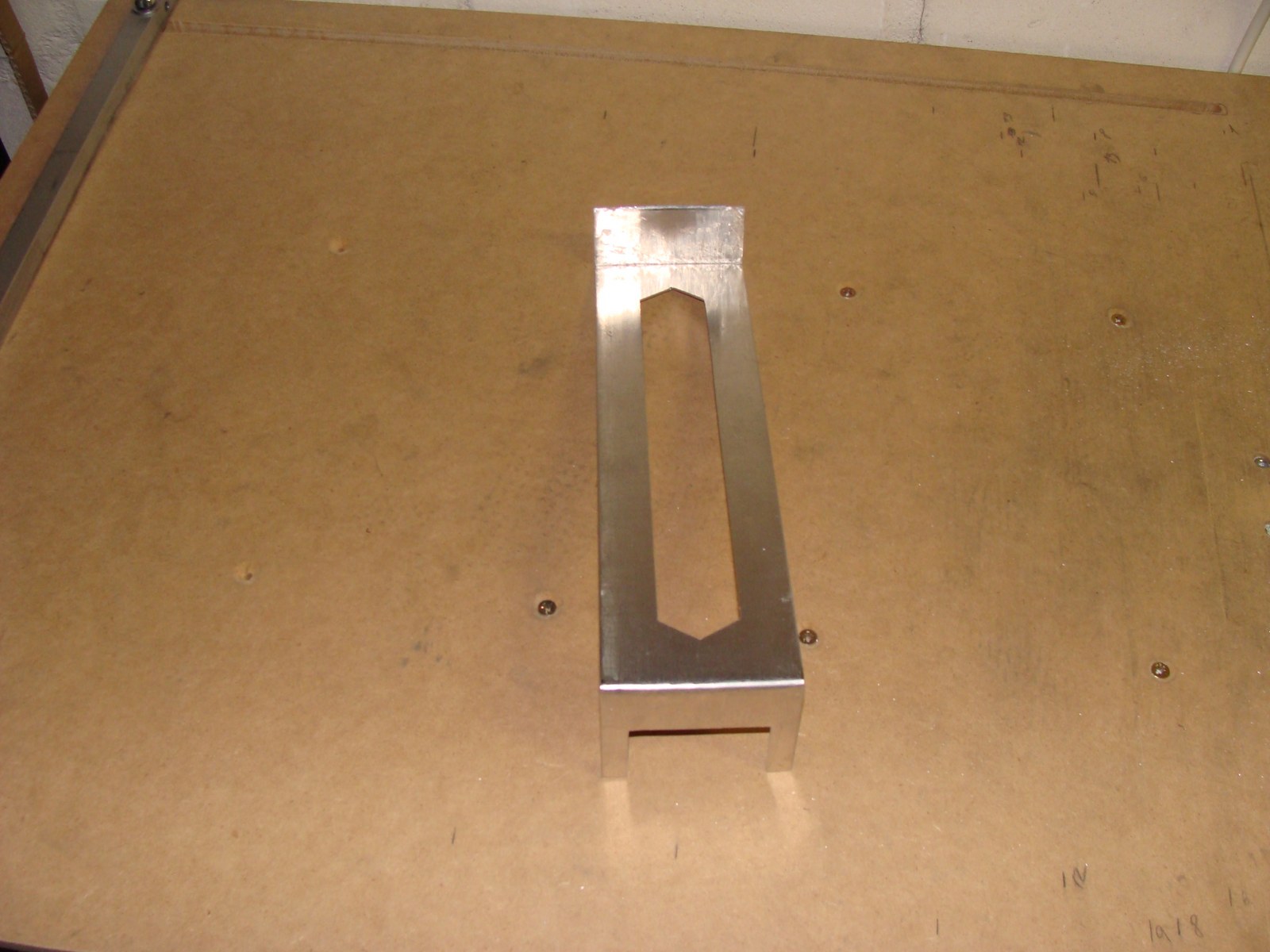

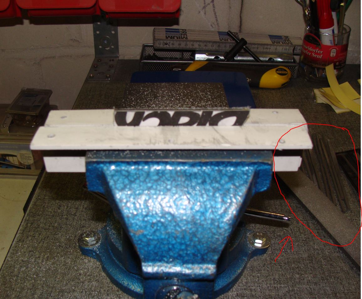

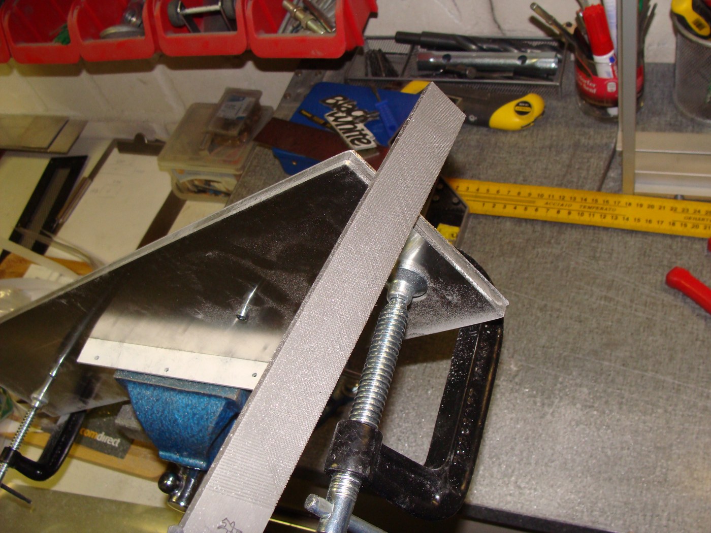

Oha, solche Sachen wie der Schriftzug machen besonders viel Spaß. Sägen und dann dumm und deppert Feilen :) Schaut aber gut aus.

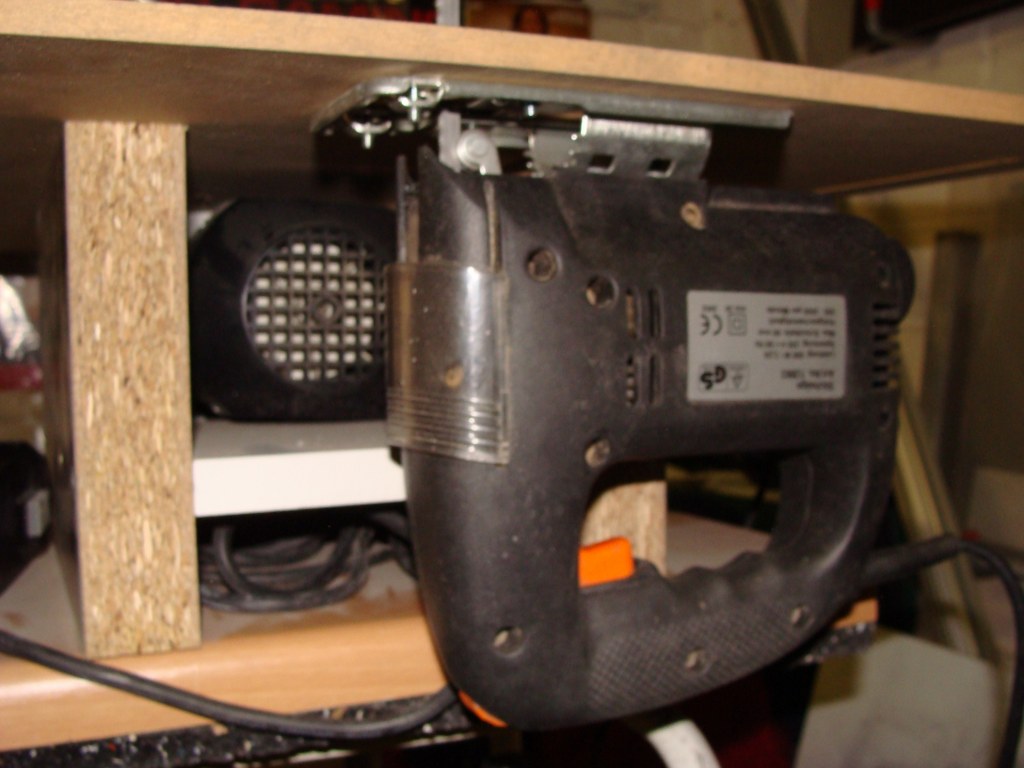

sehr schön. wie hst de den schriftzug ausgeschnitten
Damit.Hatte kein Cameraman dabei, deshalb keine Fotos.

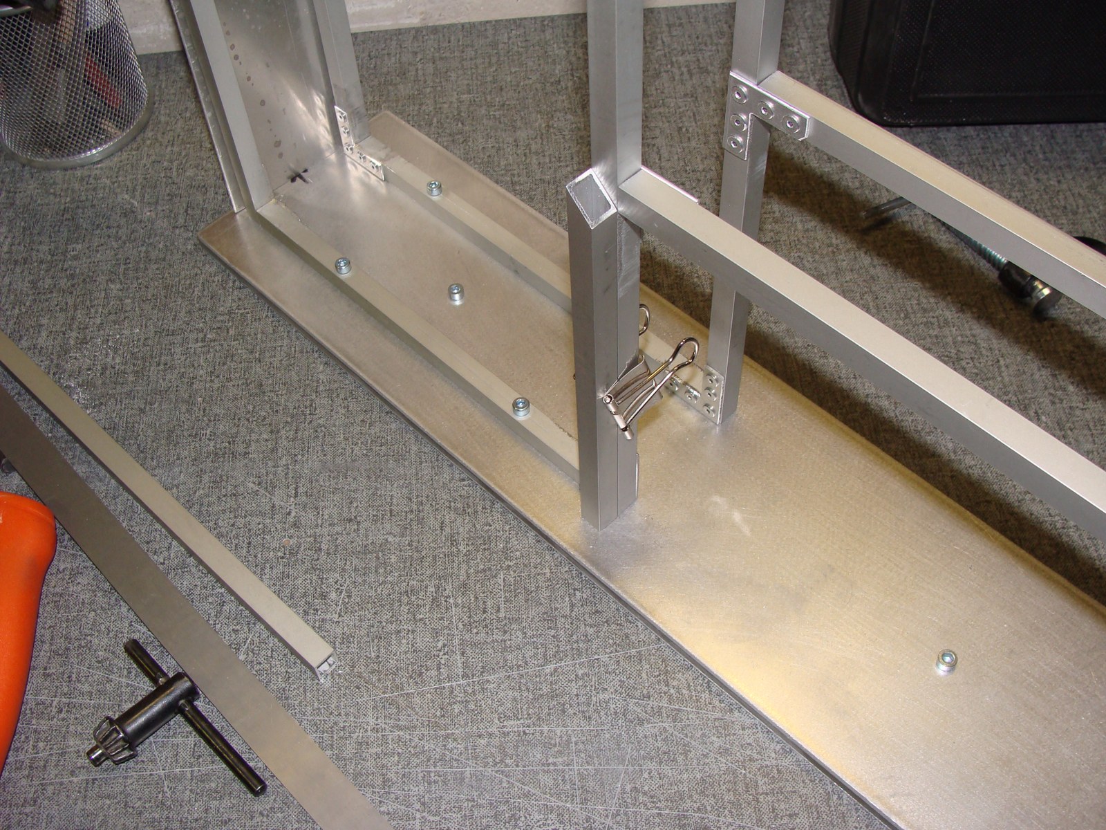

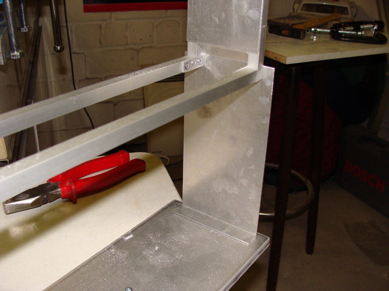

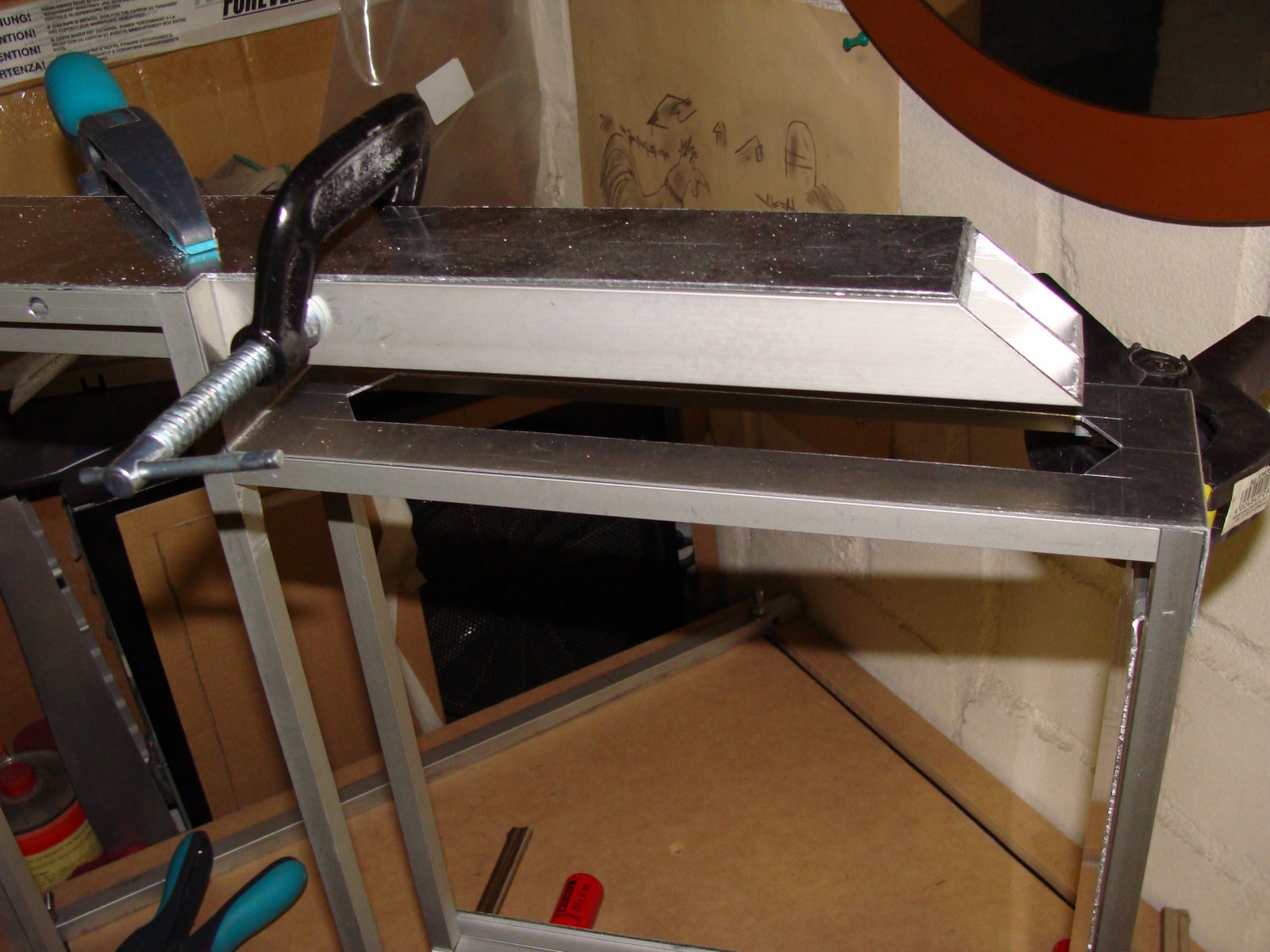

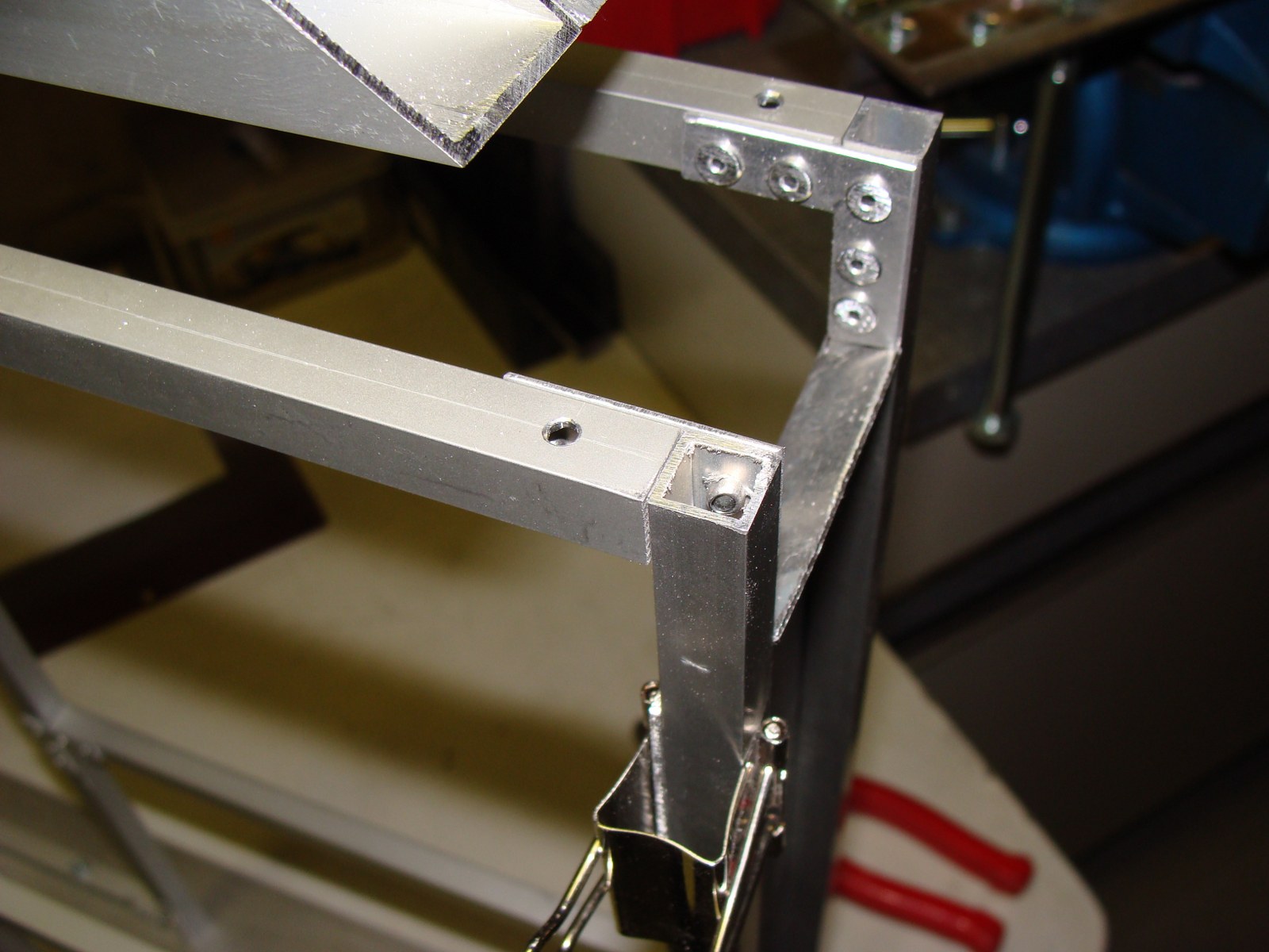

der is super, trocknet in 5 minuten läst sich sehr gut schleifen.
ich benuzte immer nen nass schleifpapier.
vor der grundierung zum anrauhen meistens nen 80er oder 120er
die grundierung schleife ich dann mit nem 240er oder 400er ja nachdem was an lack draufkommt bei nem mattlack ehr fein.
nach dem farblack fall nötig nochmal mit nem feinen anschleifen um leichte unebenheiten auszugleichen und dann klarlack drauf.
nachdem der klarlack drauf is nochmal mit nem 1000er um die orangenhaut wegzubekommen. dann brauch man nur noch mit ner autopolitur alles auf hochglanz bringen.
der letze schritt is aber meistens nicht notwendig außer außer man hat nen oberflächen fetisch.
wichtig immer abwischen bevor ne neue schicht drauf kommt und möchlichts nicht lacken wenn man vorher noch mit der stichsäge oder oberfräse geschafft hat.
am besten so staubfrei wie möglich.
Draußen geht das auch immer gut außer es ist gerade pollenflug oder man lackt ne farbe die insekten anzieht wie gelb. hatte damit auch schon so meine probleme.
92
Sunday, January 6th 2013, 2:25pm
Dem kann ich nur zustimmen, wenn du die Möglichkeit hast den zu kaufen kannst du eigentlich nichts falsch machen, der ist sogar zu allen Sonderlacken und Grundierungen kompatibel, in den letzten Jahren hatten wir damit noch keine Probleme damit.
Kannst den auch hier bestellen oder dir Wunschfarben mischen lassen.
Posts: 12,064
93
Sunday, January 6th 2013, 6:36pm
was für Schleifpapier hattest du benutzt?
wieviele male hast du auf eine Stelle entlang geschliefen?
bist du dann hin und zurück oder nur in eine Richtung geschliefen?
Soll ich vorher Oberfläche erst glat schleifen?
Hast schon mit anderen Farben probiert, ich meine nicht mit Klarlack, so mit Schwarze Farbe, oder ist dann der Effekt weg?
Das mußt du ausprobieren welches Schleifpapier und wie oft du hin und her fährst für deinen Fall am besten ist. Ich hab auch einfach in beide Richtungen geschliffen.
Mit dem Lacken, das mußt du auch selbst testen, da ich das nicht gemacht habe. Aber wenn du das schleifst, solltest du den Lack nur sehr dünn und ohne Grundierung auftragen, da du sonst die "Kratzer" wieder füllst.
  • "JoSo" started this thread
Posts: 824
Location: Essen
Occupation: Glücksuchender
94
Sunday, January 6th 2013, 8:57pm

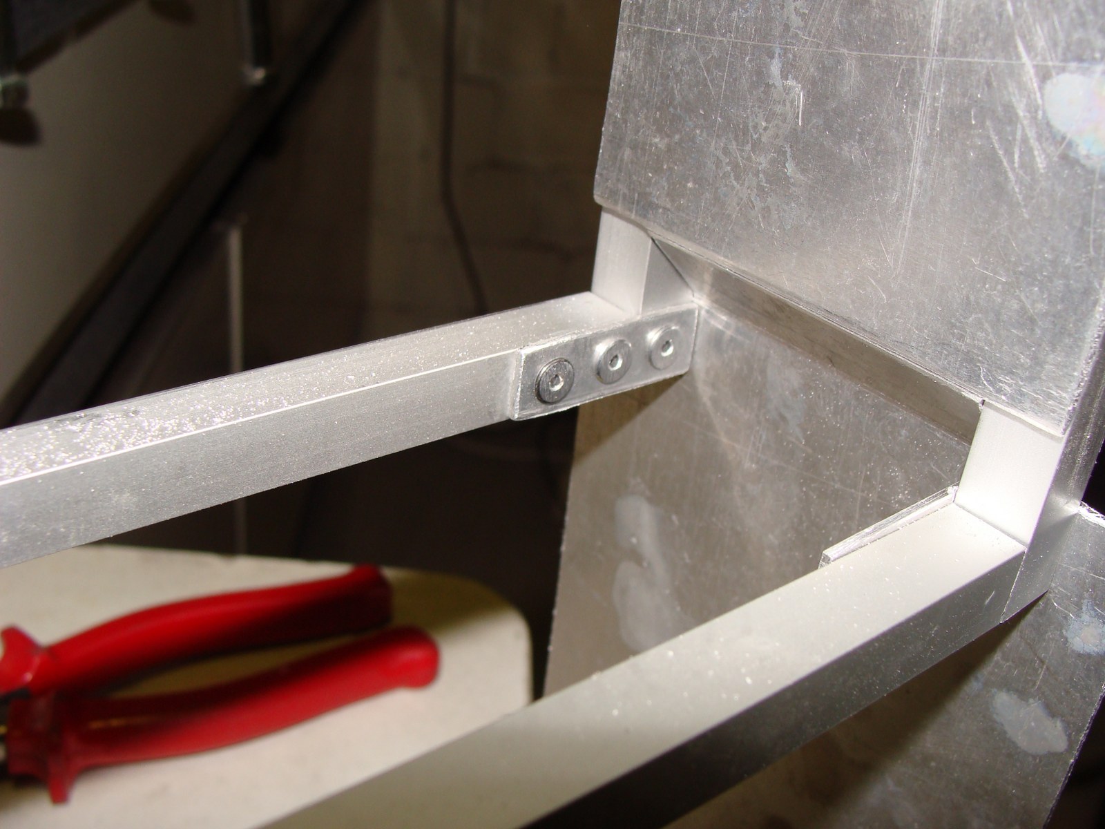

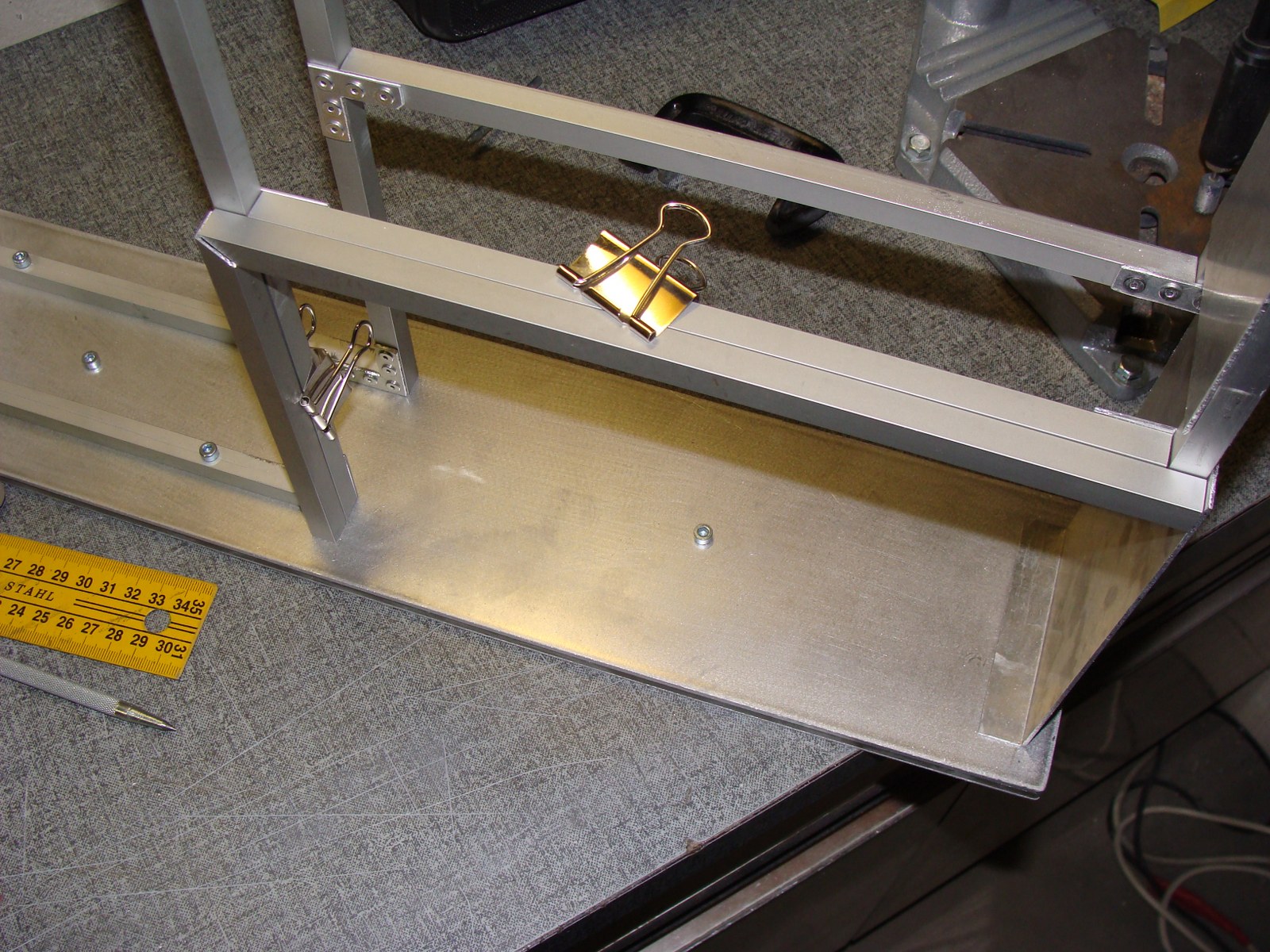

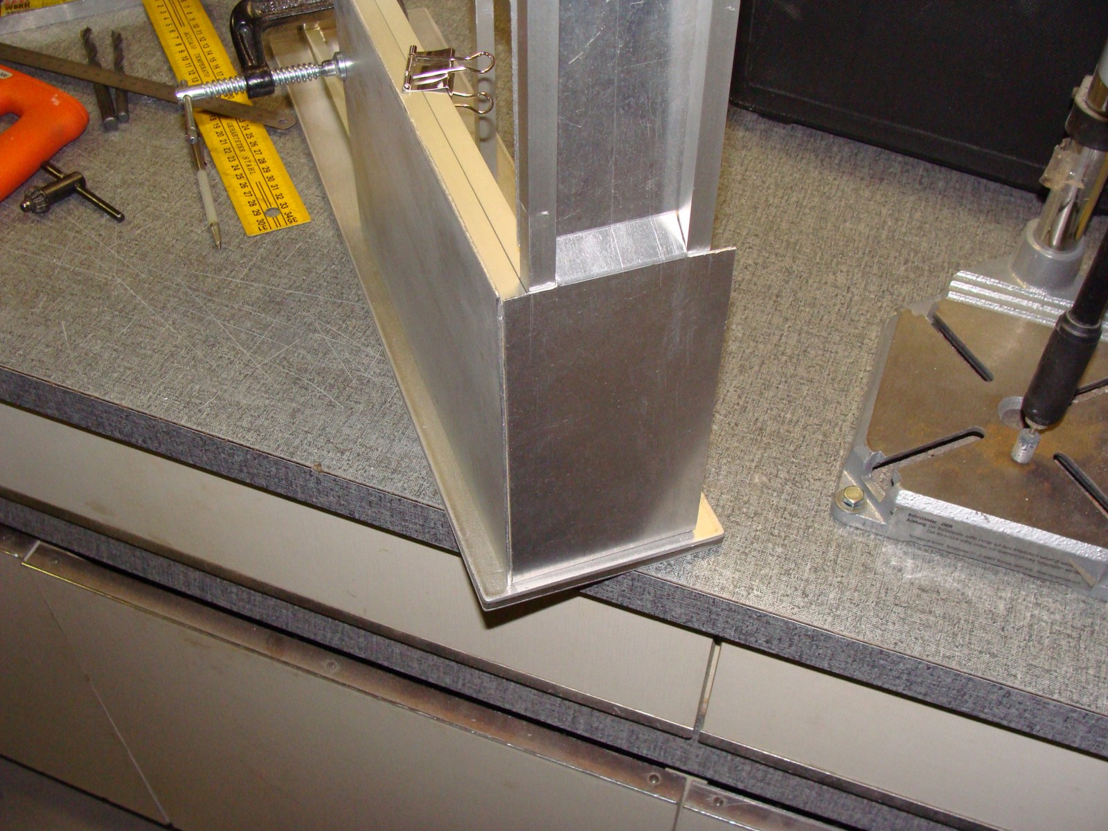

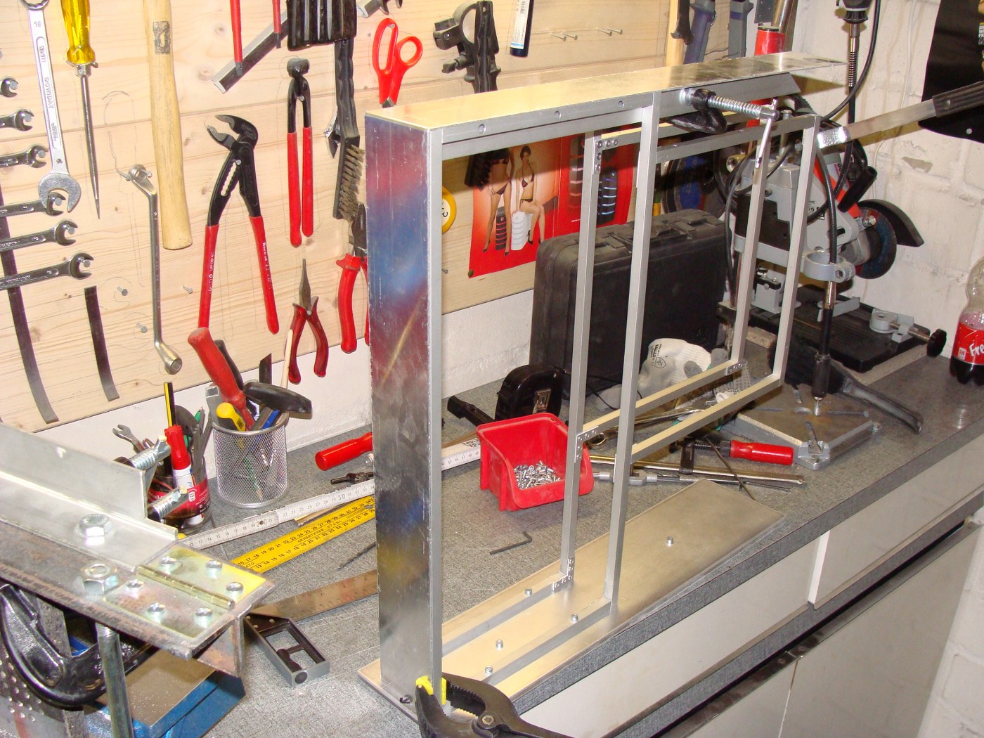

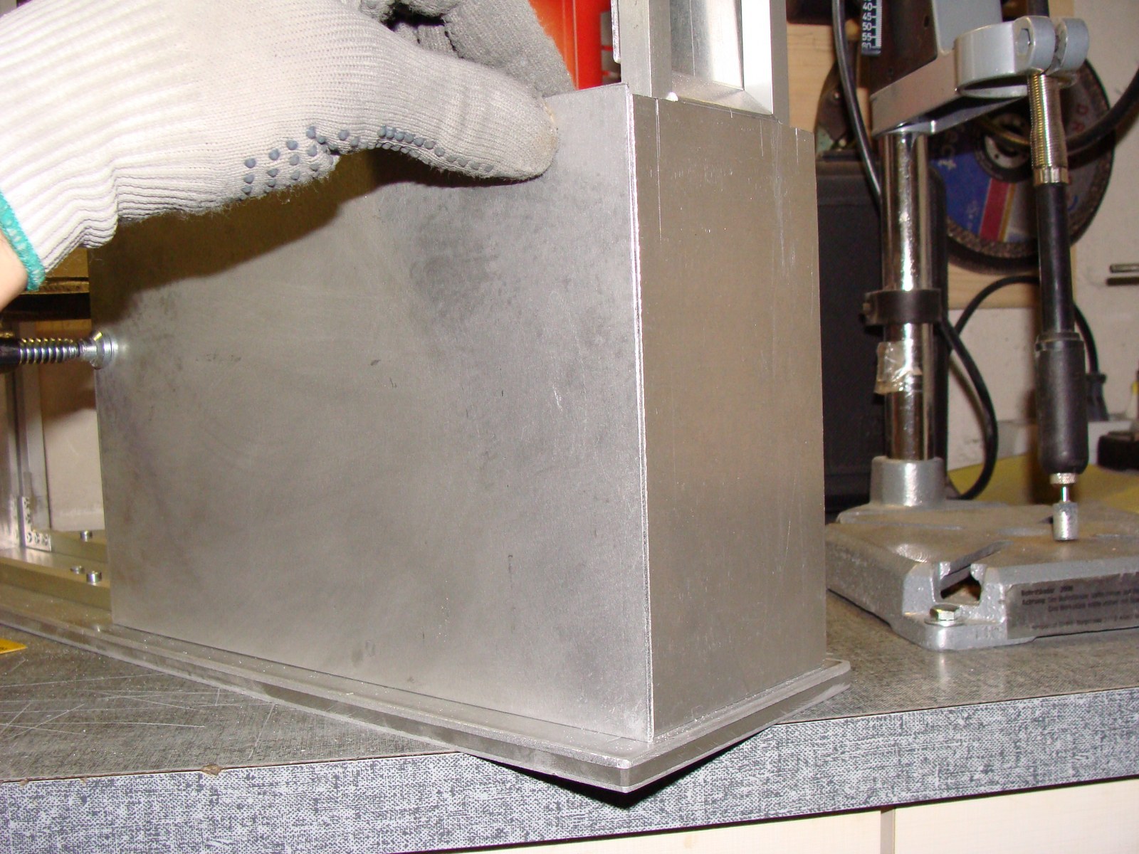

Ich bedanke mich für eure Tipps! All die Lacks kenne ich, AutoK ist der teurste unter Rallylacken denke ich, den habe ich noch nicht ausprobiert. Ich werde demnächst mit dieser gebürsteten Textur mal rumprobieren und Ergebnisse werde ich dann posten.

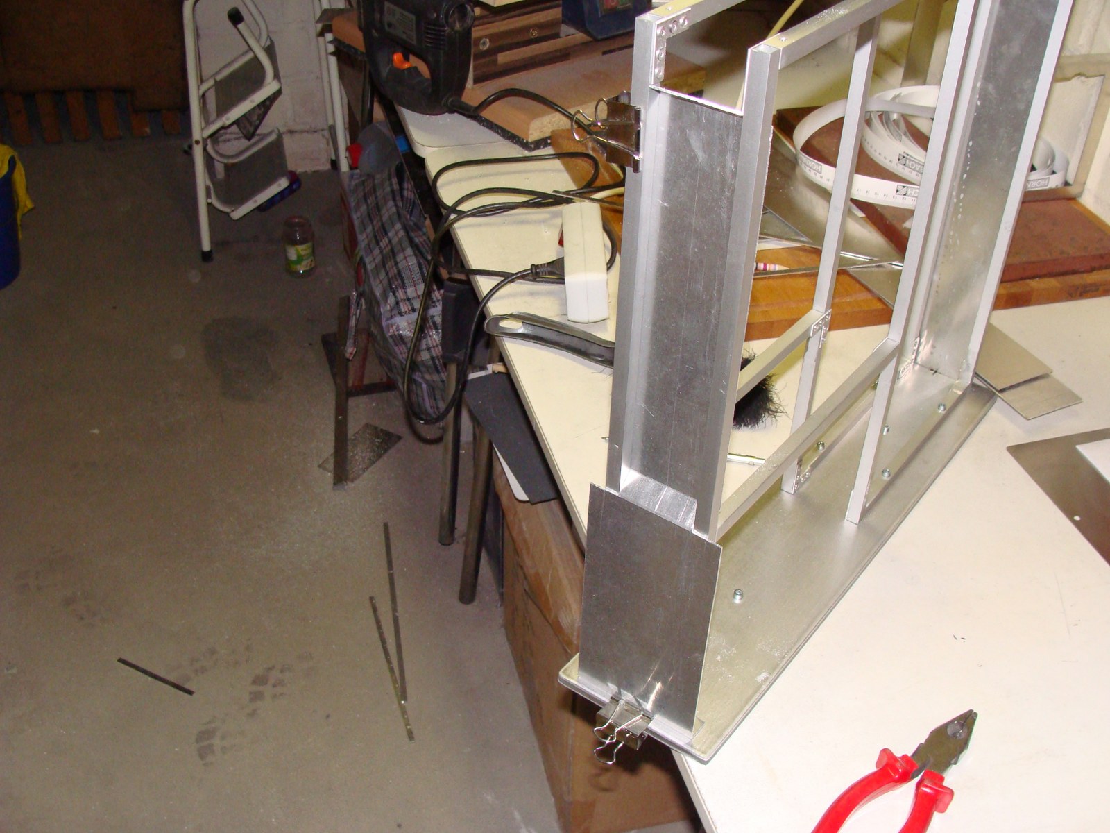

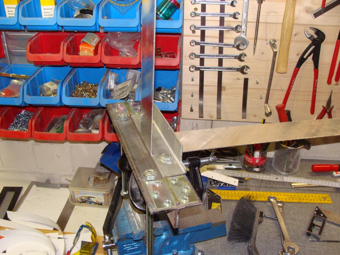

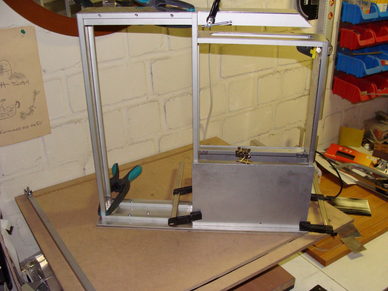

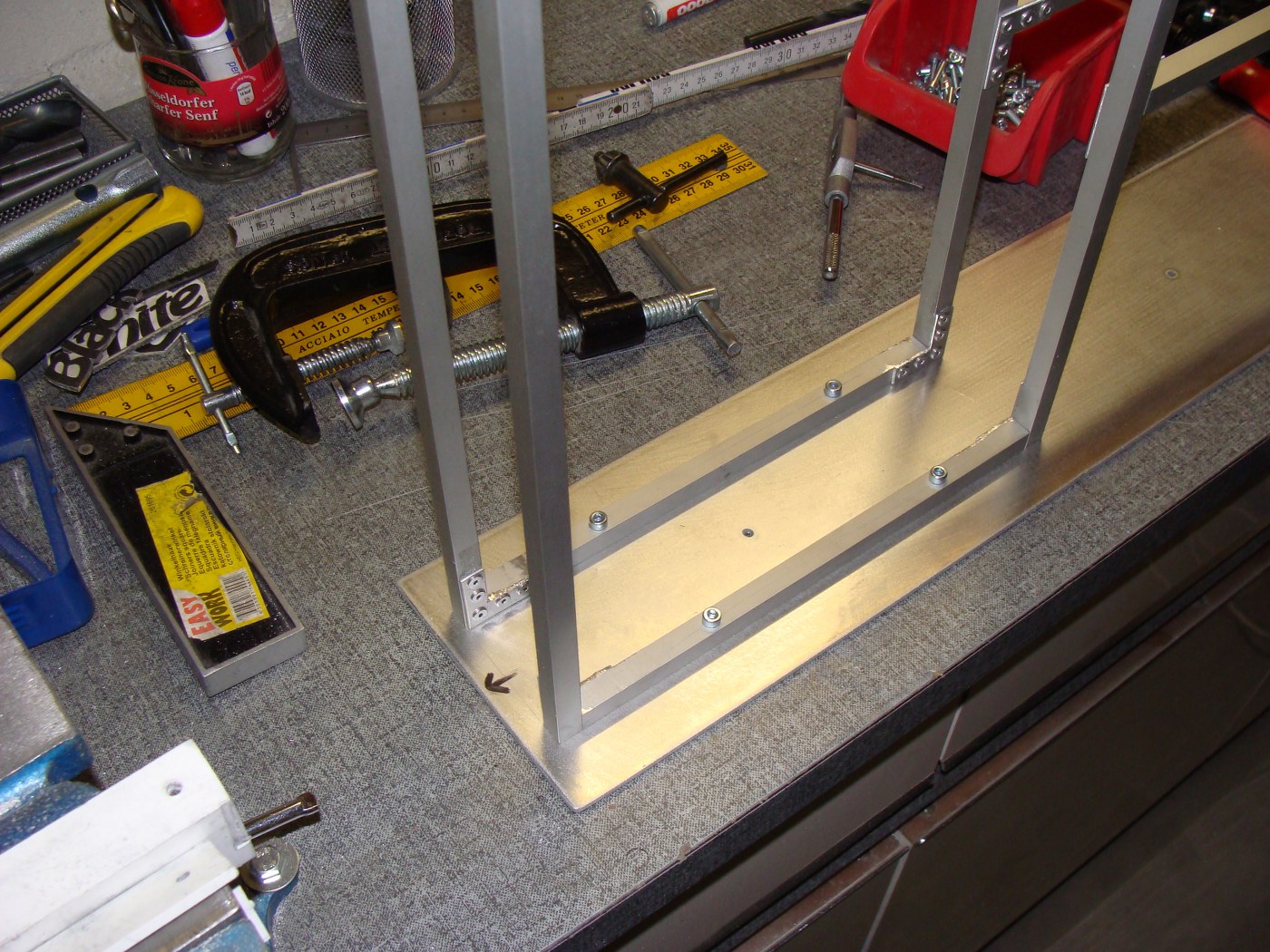

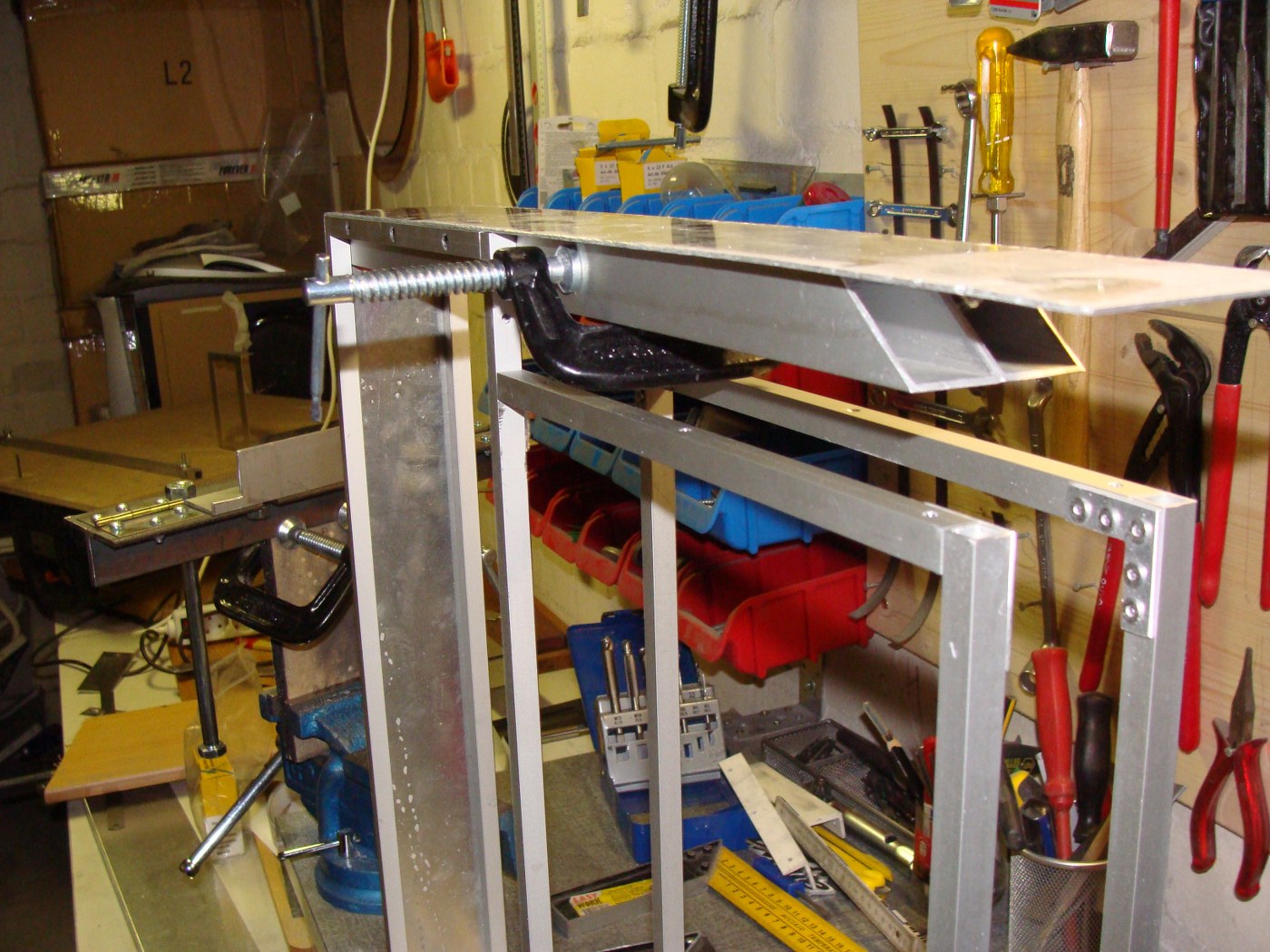

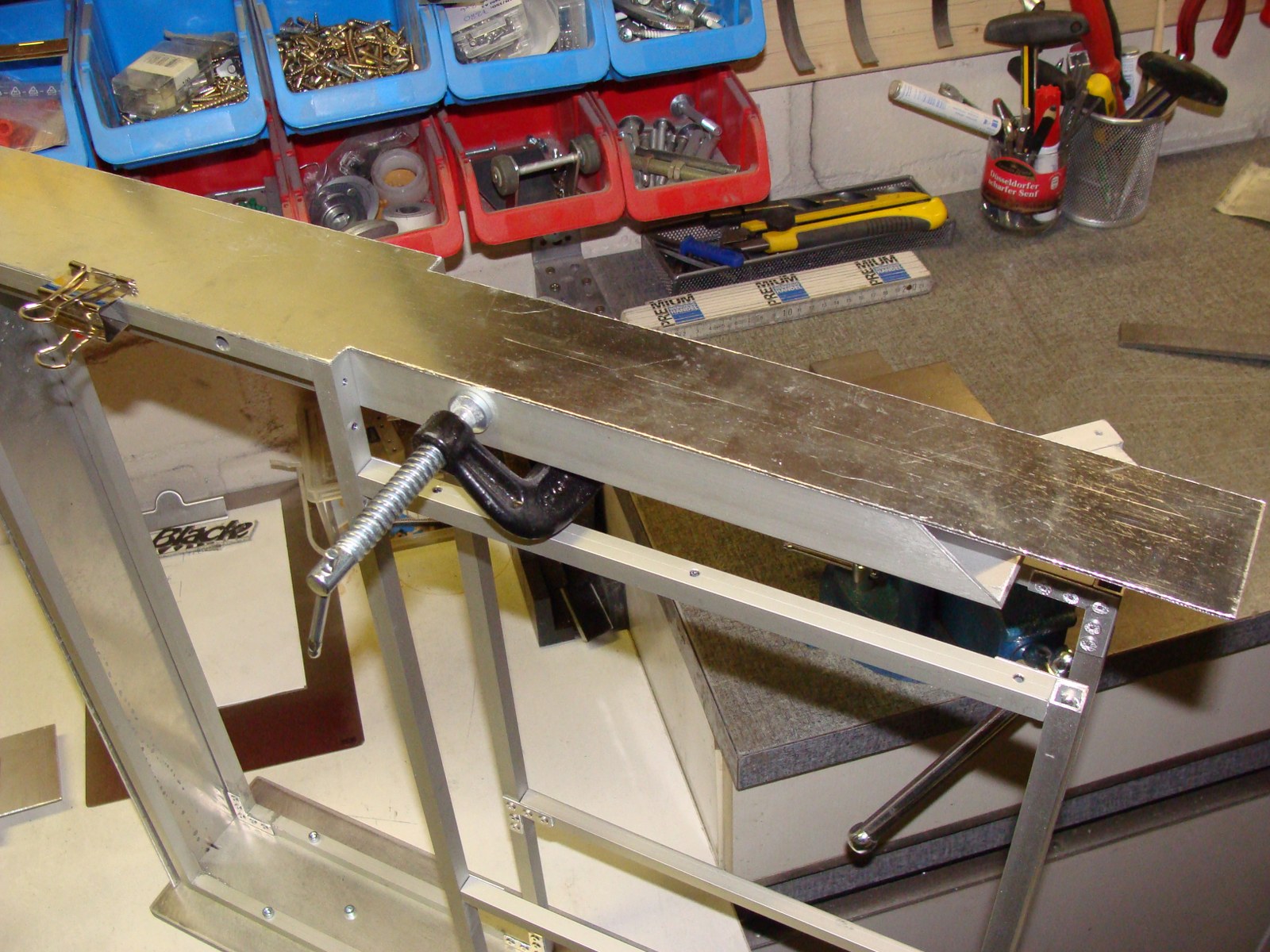

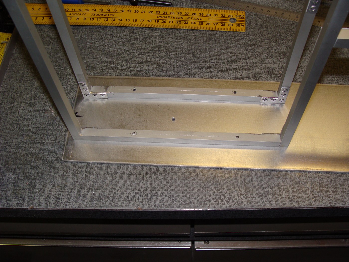

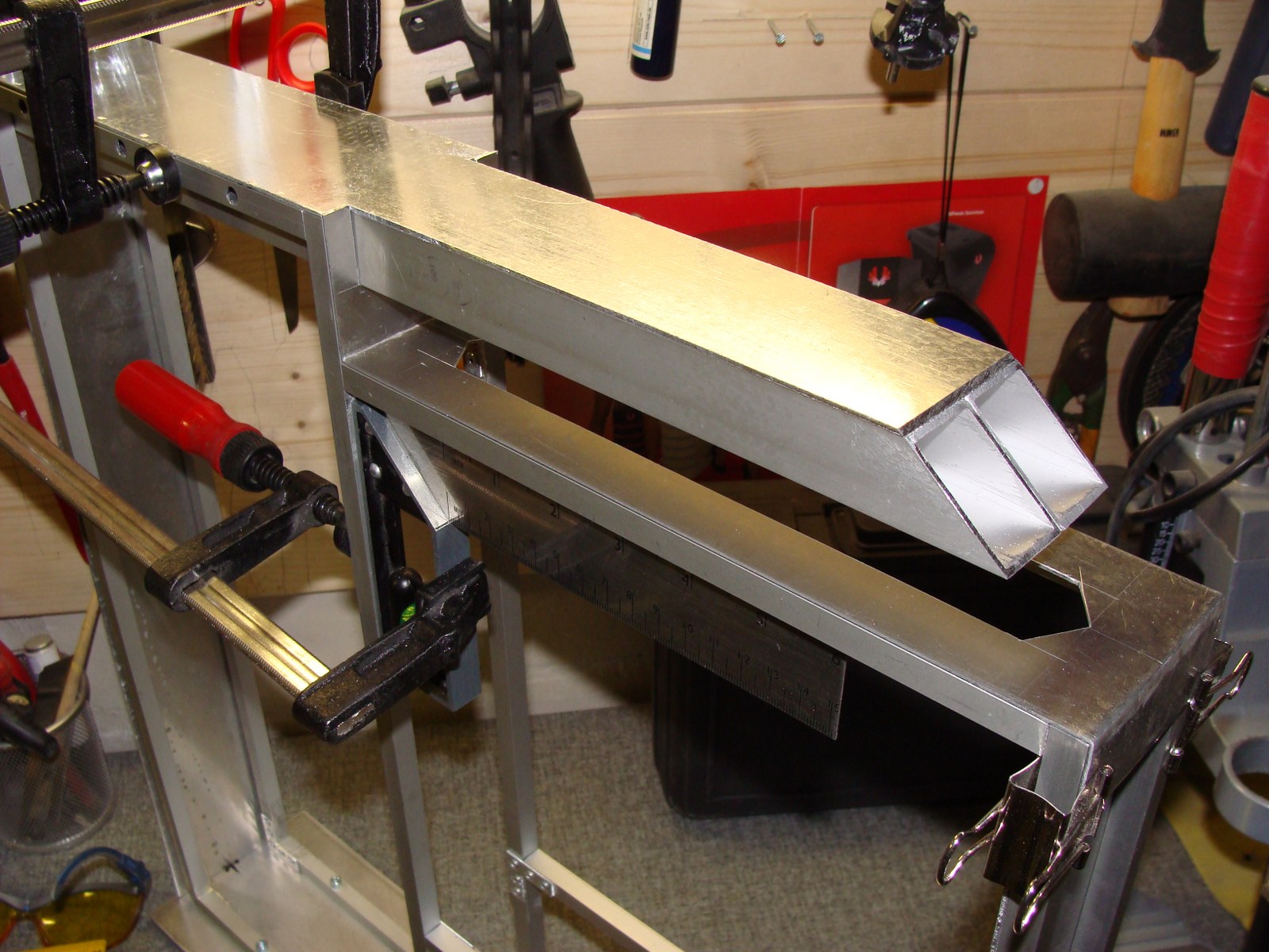

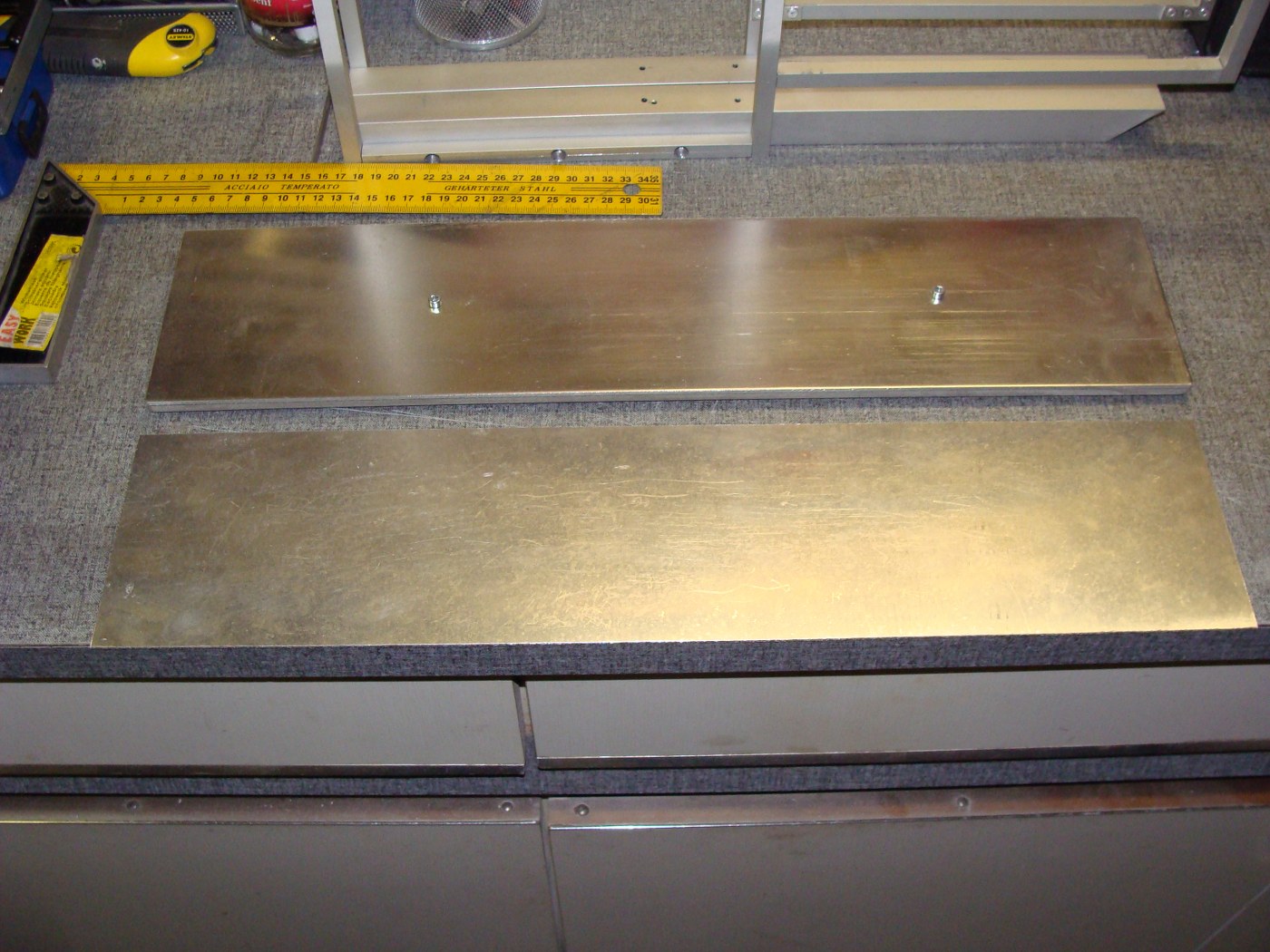

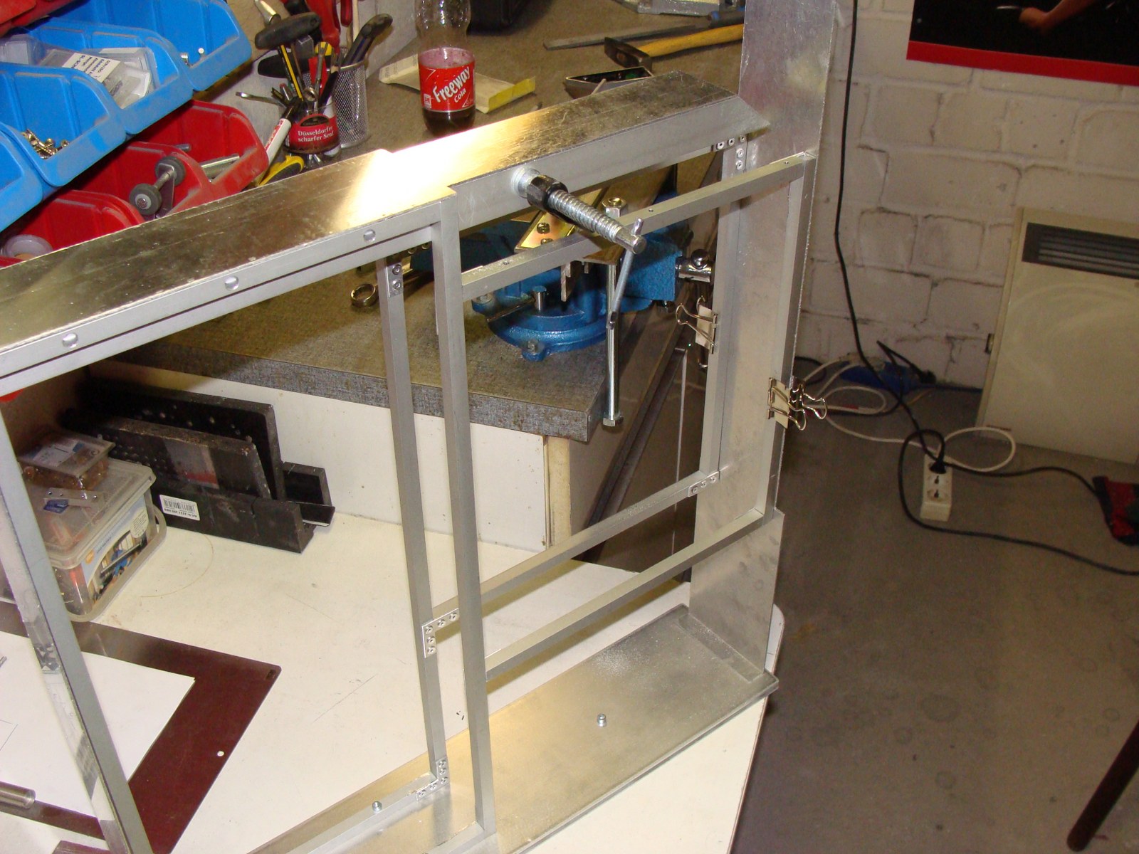

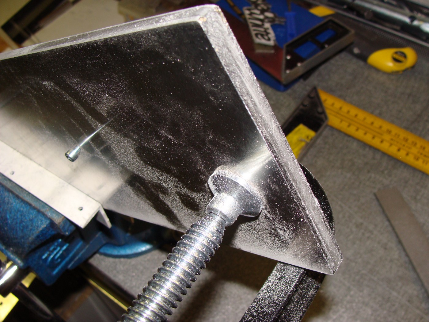

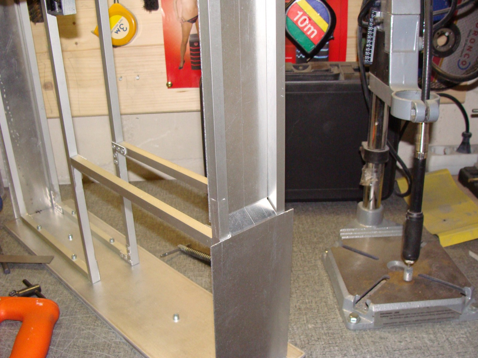

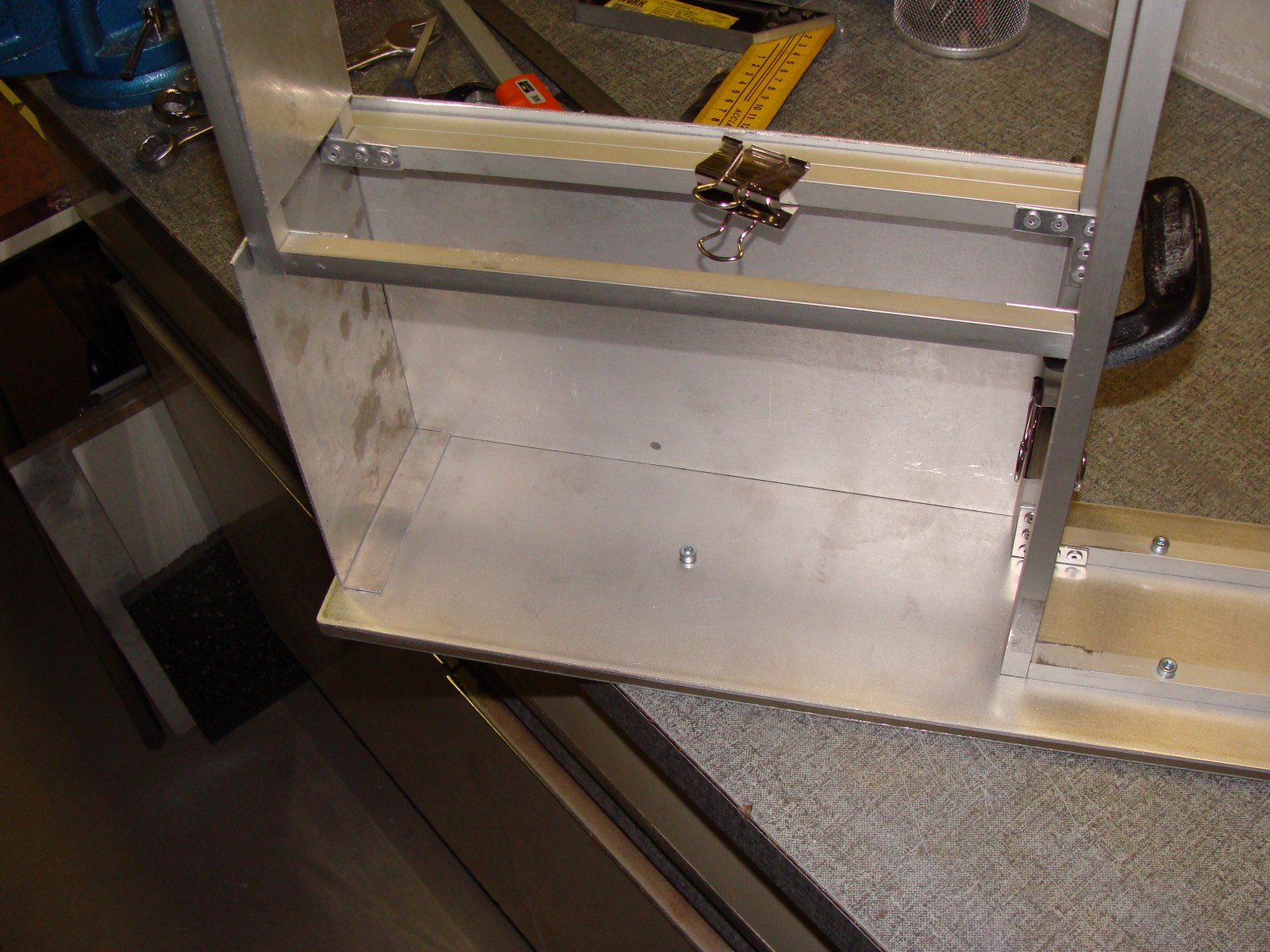

Am Wochenende habe ich nicht viel gearbeitet, deshalb gibt es nur ein kleines Update.

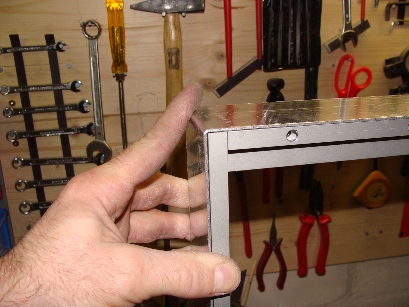

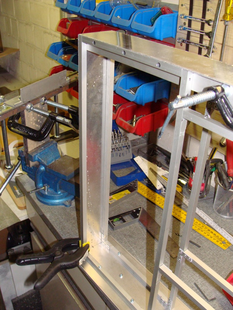

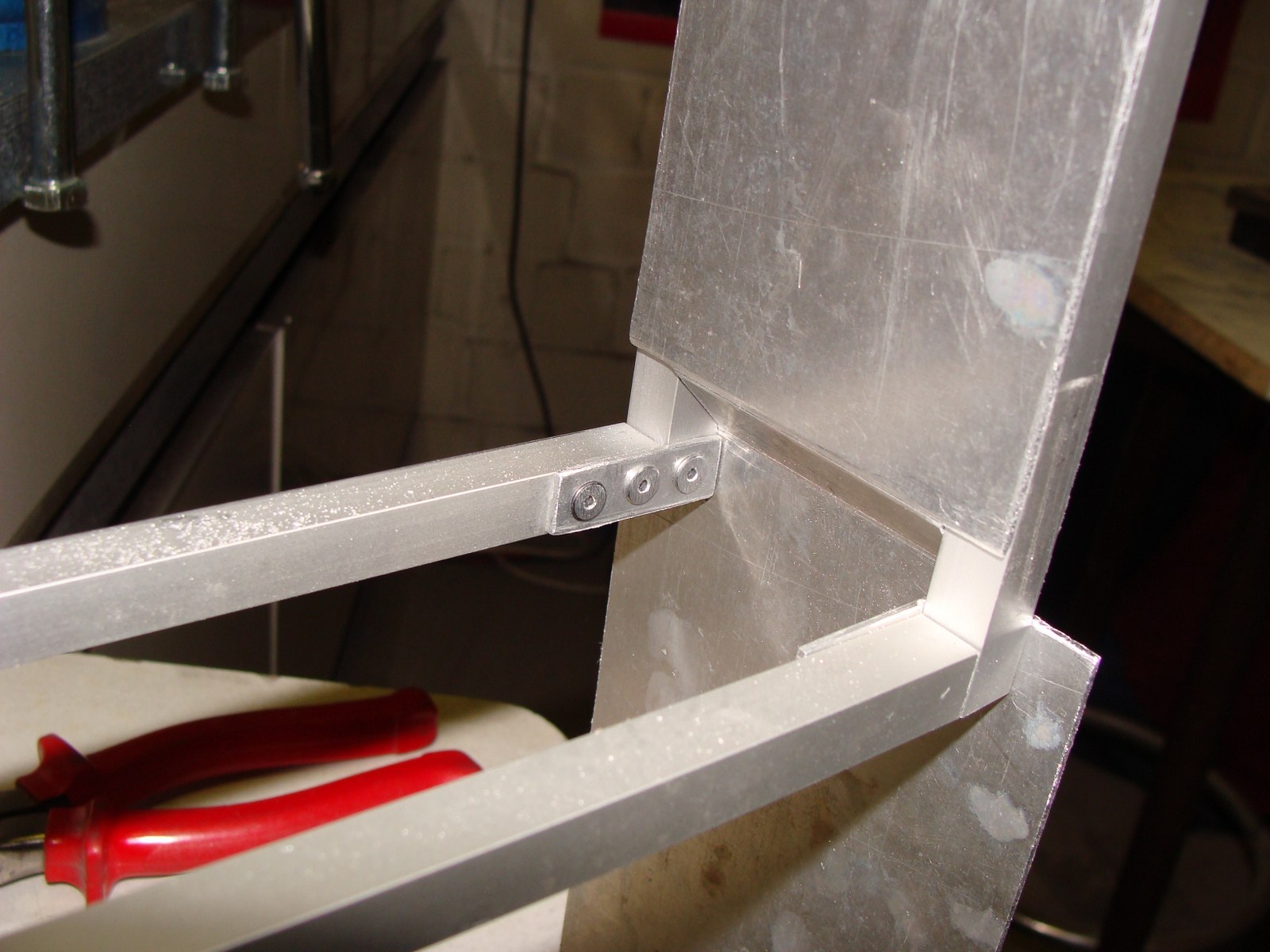

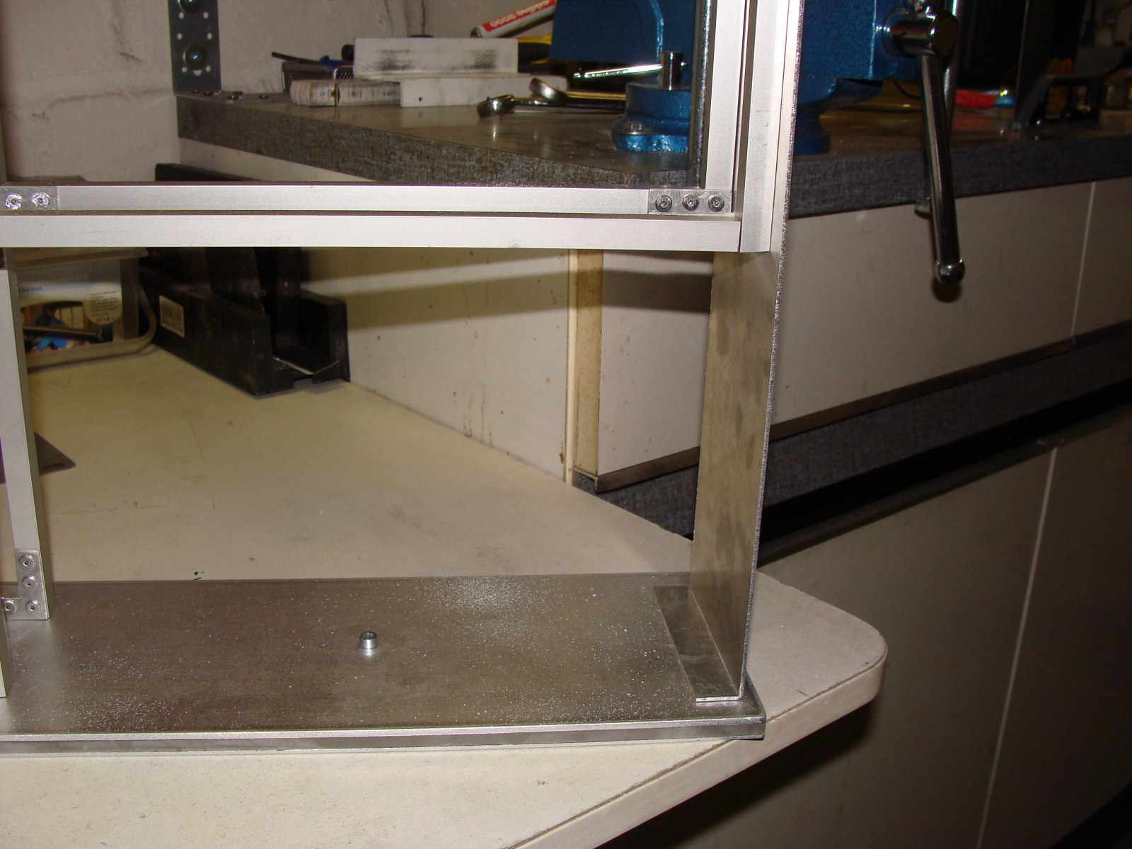

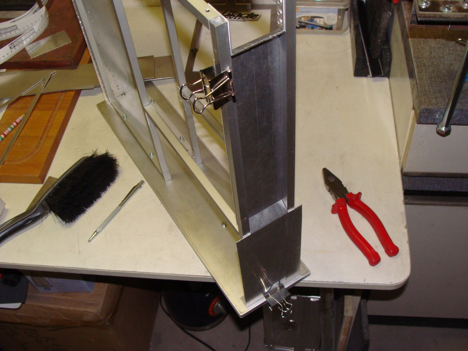

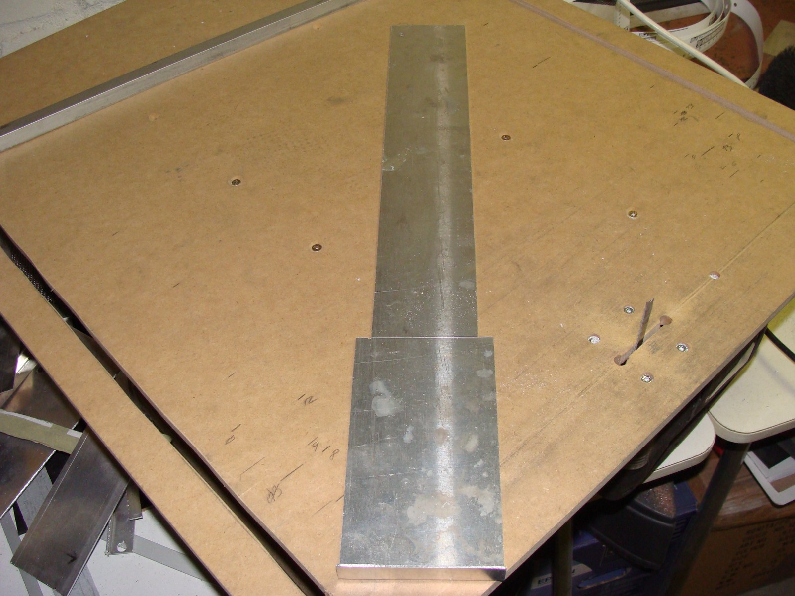

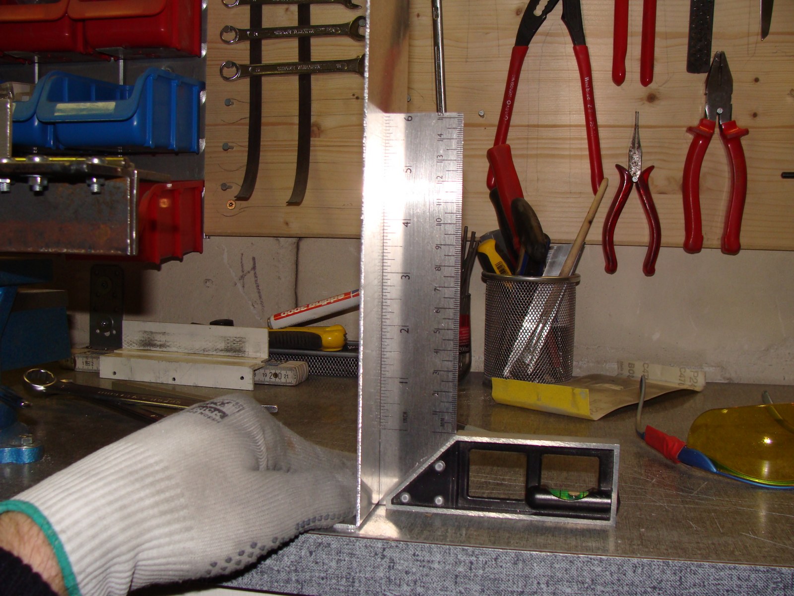

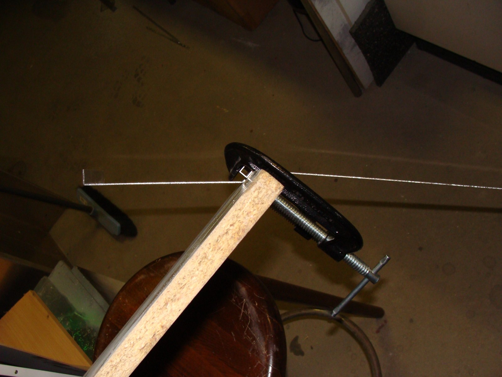

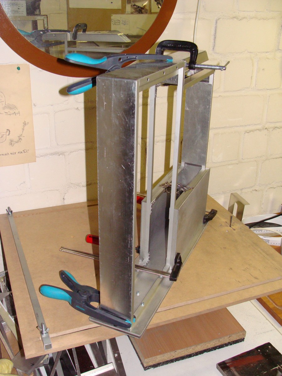

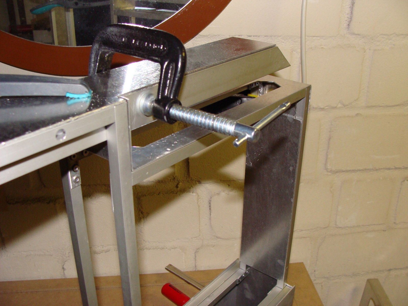

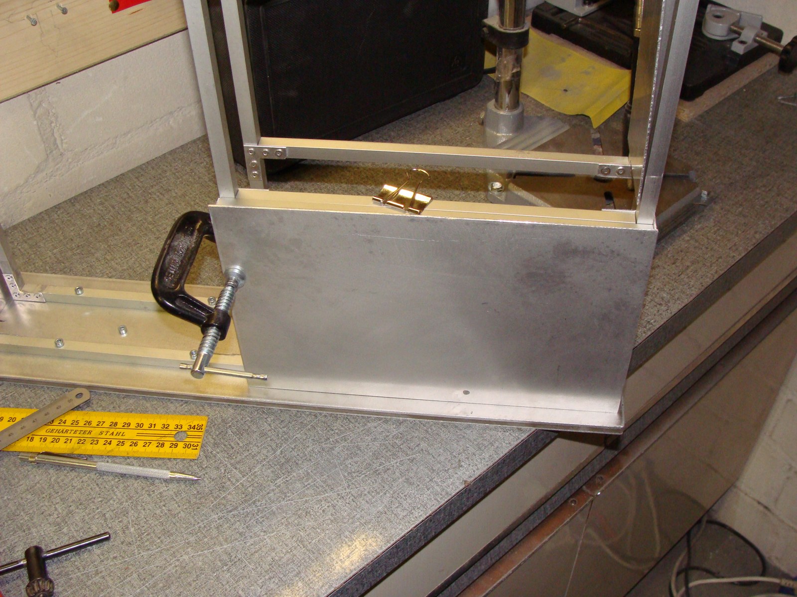

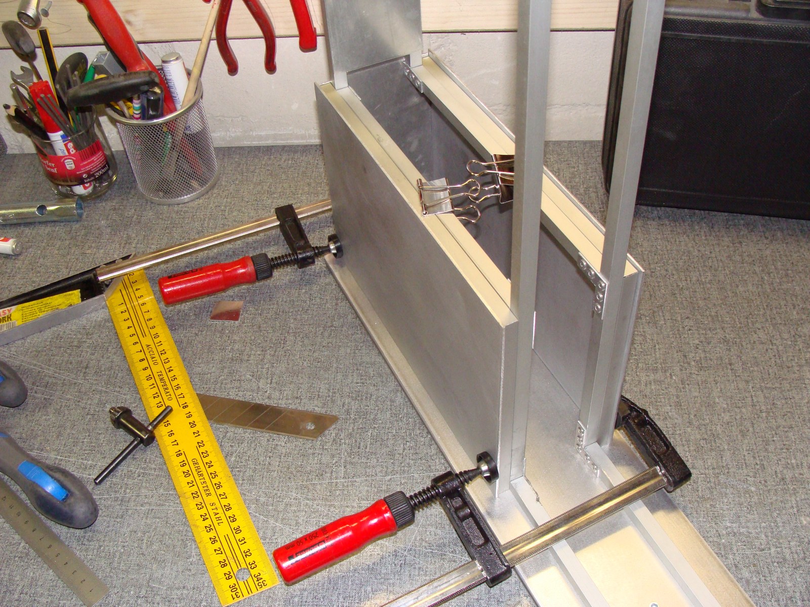

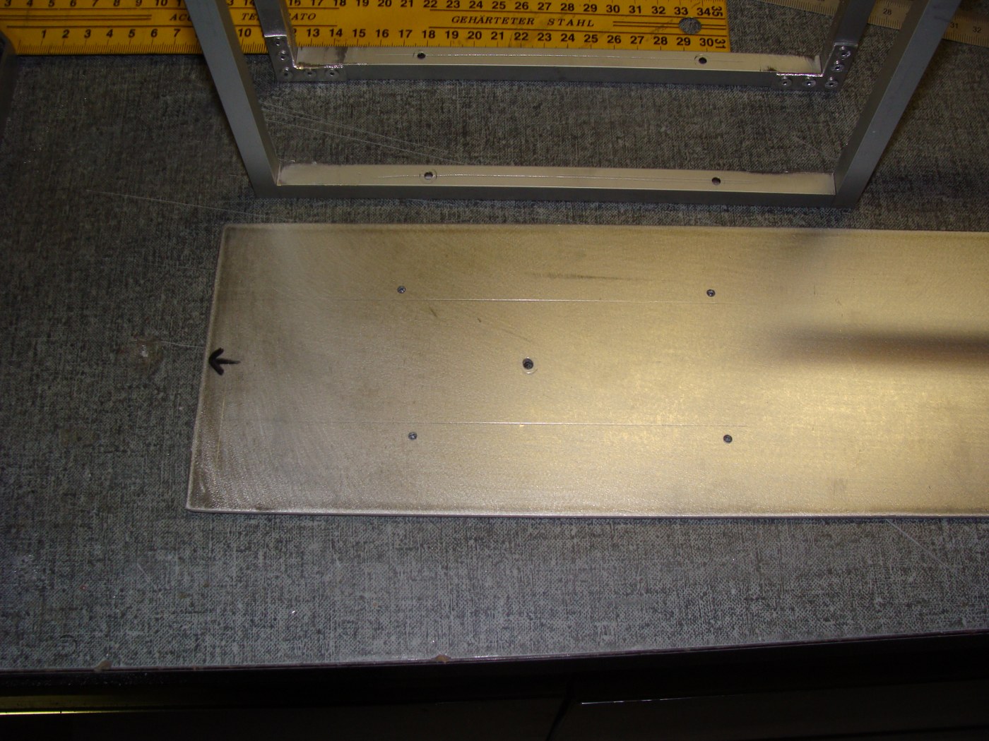

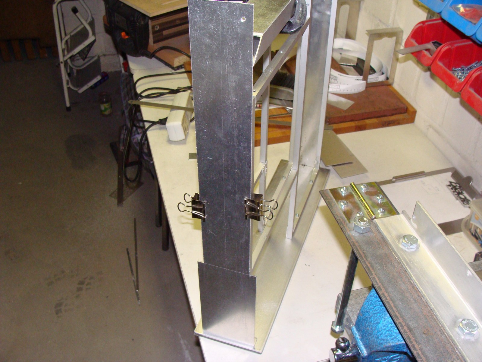

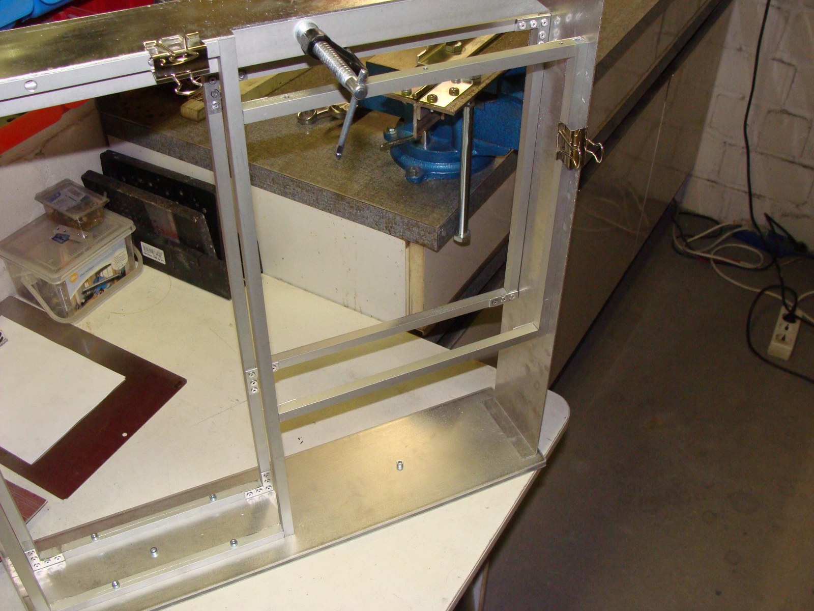

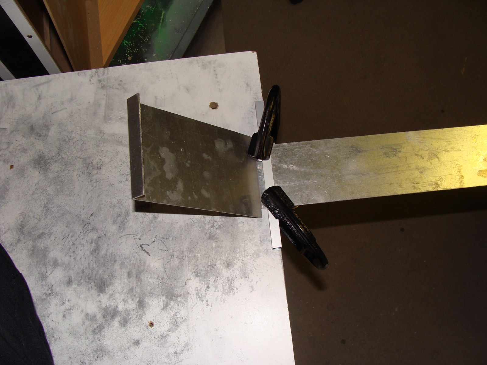

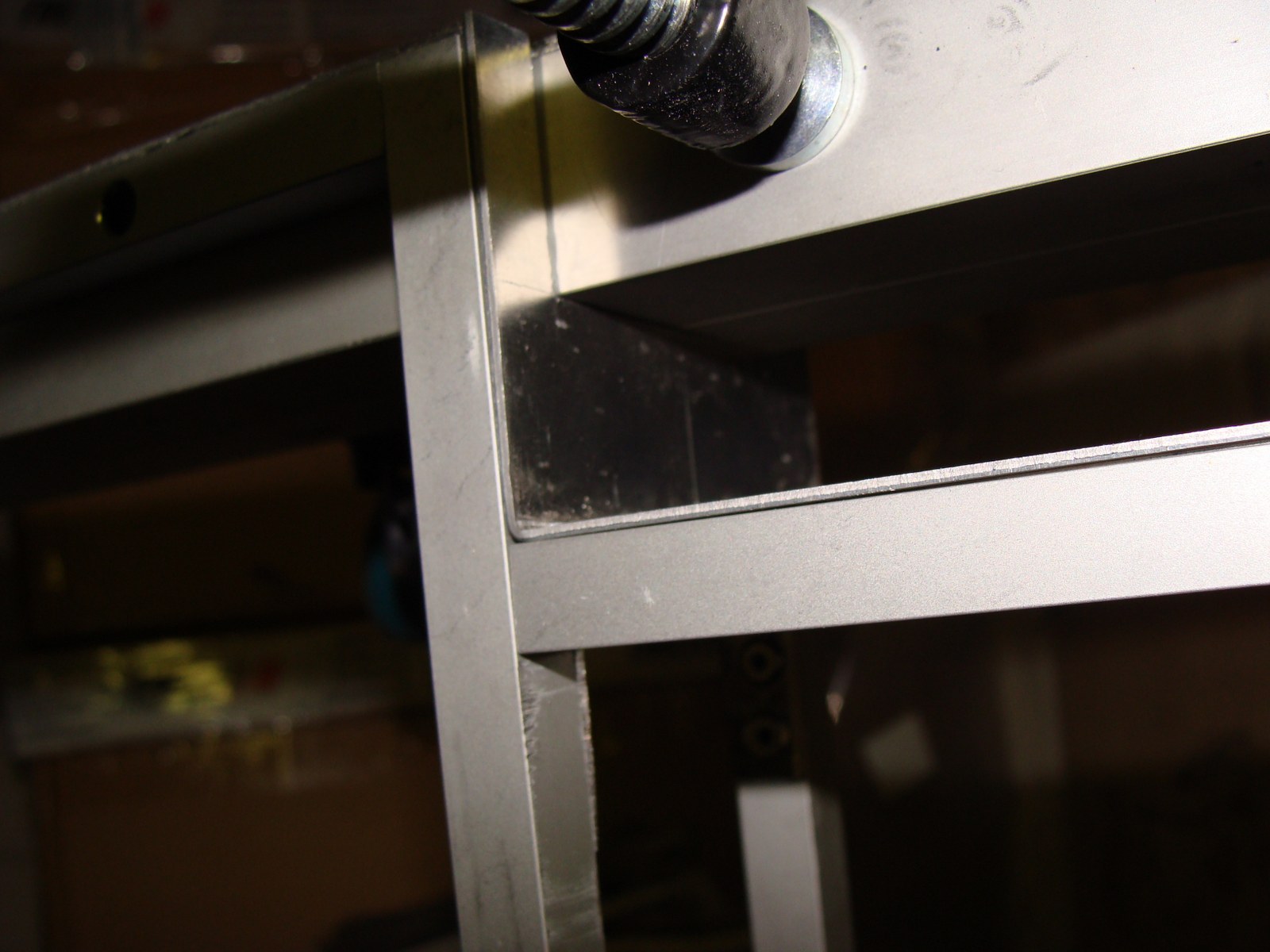

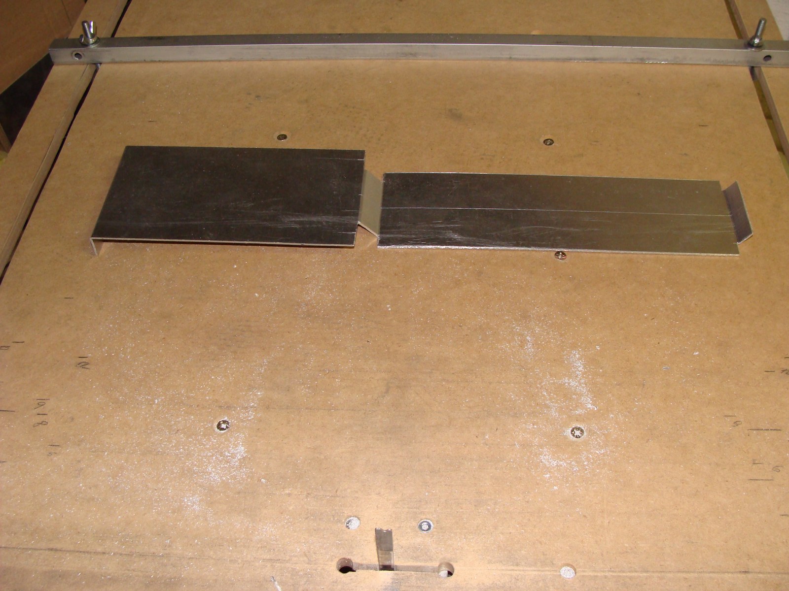

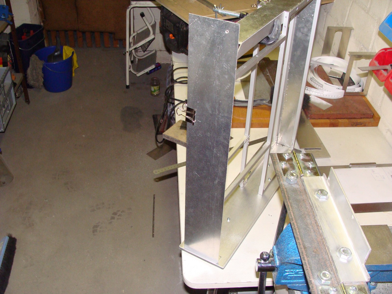

Ich habe an dem Fuß noch eine Platte unten angebracht, weil Plexi wird mittig ausgeschnitten um Ledleiste zu verlegen. Dann habe ich Gerüst an den Fuß montiert, aber so provisorisch, weil ich es später mehrmals auseinander schrauben muss und am Ende werden alle Schraubenköpfe in den Rohren versteckt. Dann wurden äußeren Platten geschnitten und gebogen.

Schönes Update, ich finde es gut das du zeigst wie deine Teile entstehen. Wenn du so weitermachst wird das sicher ein sehr schönes Case.

Was aber cool wäre, wenn du beschreiben könntest, was auf den Bildern ist , also was du gemacht hast. Manchmal schau ich die Bilder durch und verstehe nicht warum du jetzt das Bild gepostet hast - da hab ich dann eher Zweifel, dass ich was übersehen hab.
Sonst gefällt es mir schon bis jetzt. Mach weiter so!

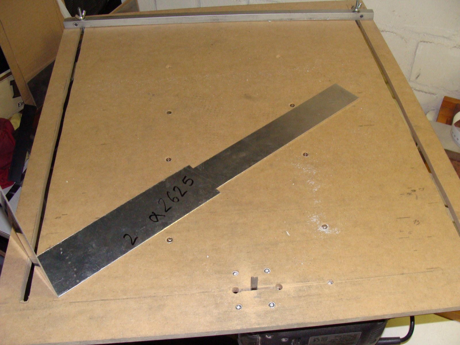

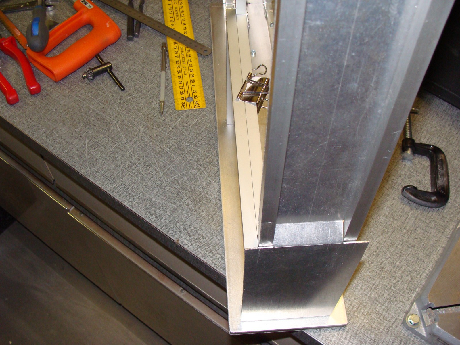

Das mache ich doch immer, aber nicht unter jedem Bild, sondern allgemein am Anfang. Ich poste jeden Tag minimum 30 Bilder, ich kann nicht jedes Bild beschreiben,wenn aber jemand eine Frage hat dann kriegt er von mir eine detailierte Antwort. Und dann den ganzen Aufwand, die ganzen Bilder erst wo anders hochladen damit ich die hier einbinden kann, ist für mich einfach zu groß. Ich muss mich allso entscheiden, weniger Bilder mit Einzelbeschreibung, oder viele Bilder mit Allgemeinbeschreibung, aber ich habe immer viele Bilder zu zeigen! Wofür soll ich mich entscheiden? Frag mich doch gezielt was du wissen möchtest, ich schreibe doch gern! :rolleyes:

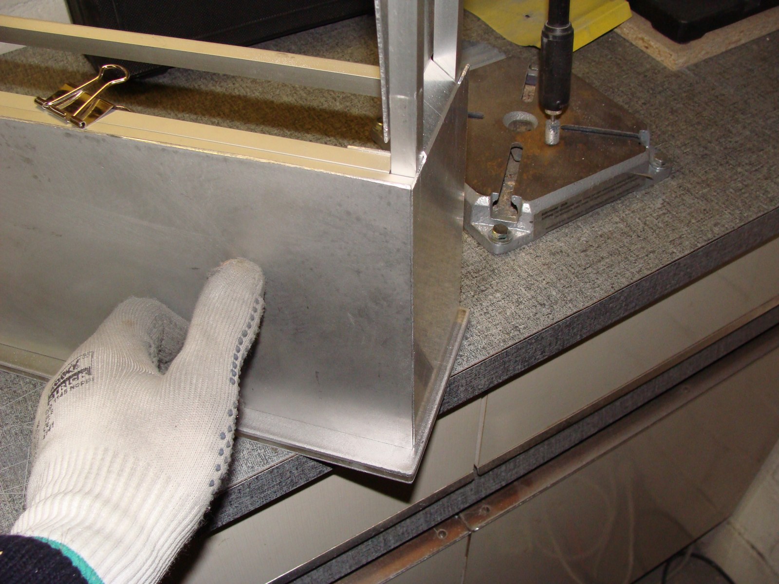

Das eine Teil das du da so verzwickt rein gemacht hast ist echt gut geworden, da gehört schon einiges dazu das es so gut passt.
Ist echt schön zuzuschauen.

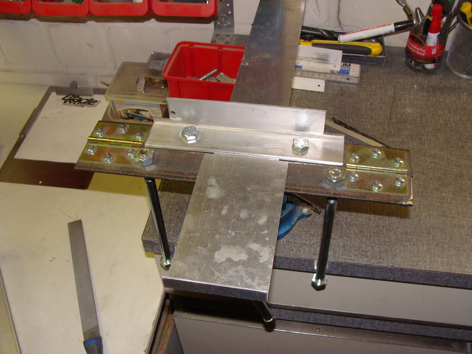

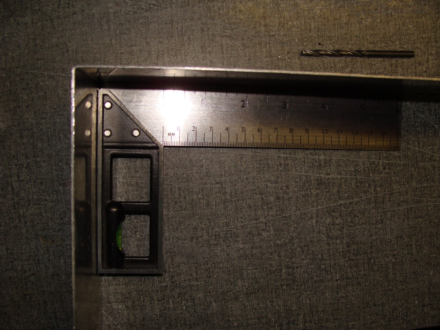

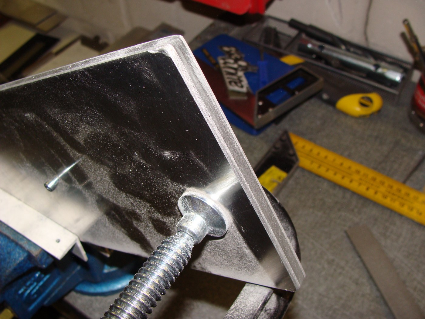

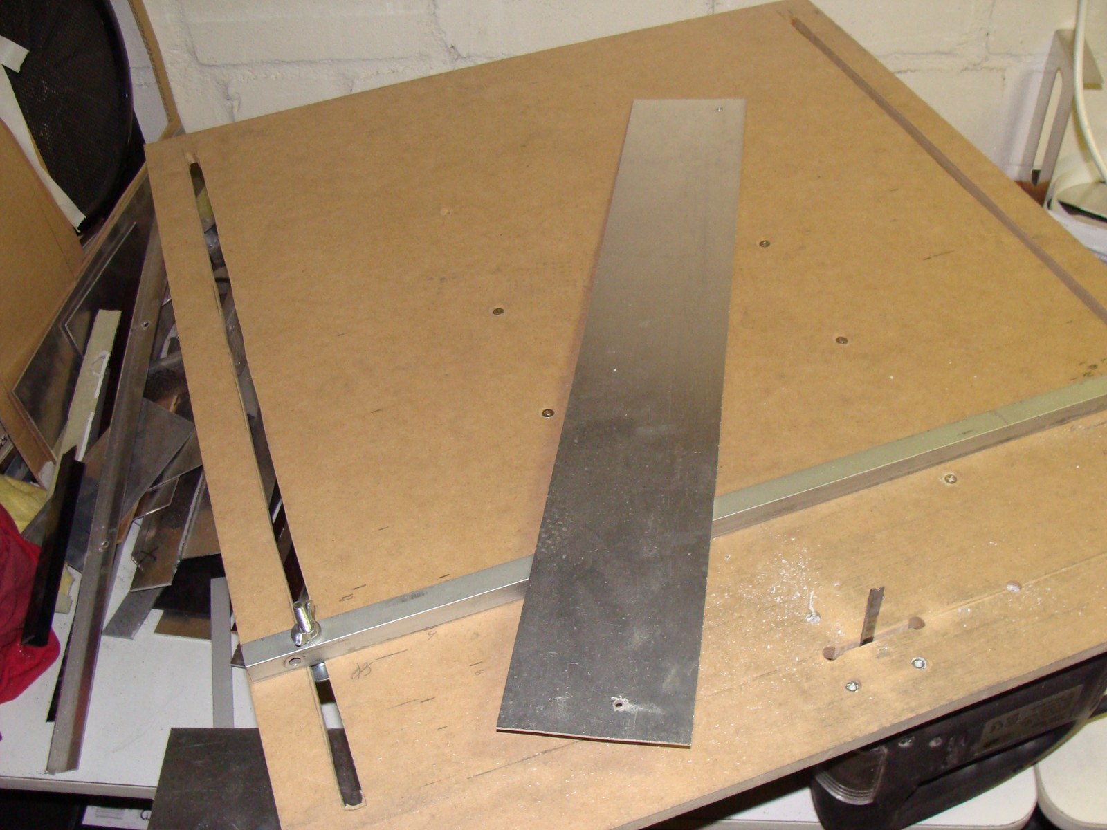

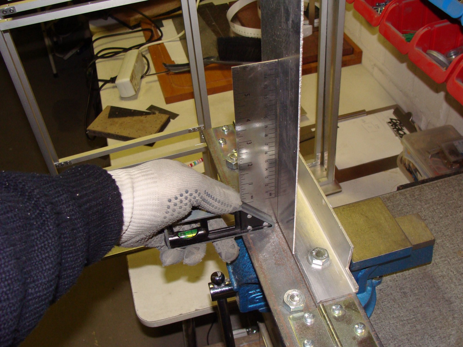

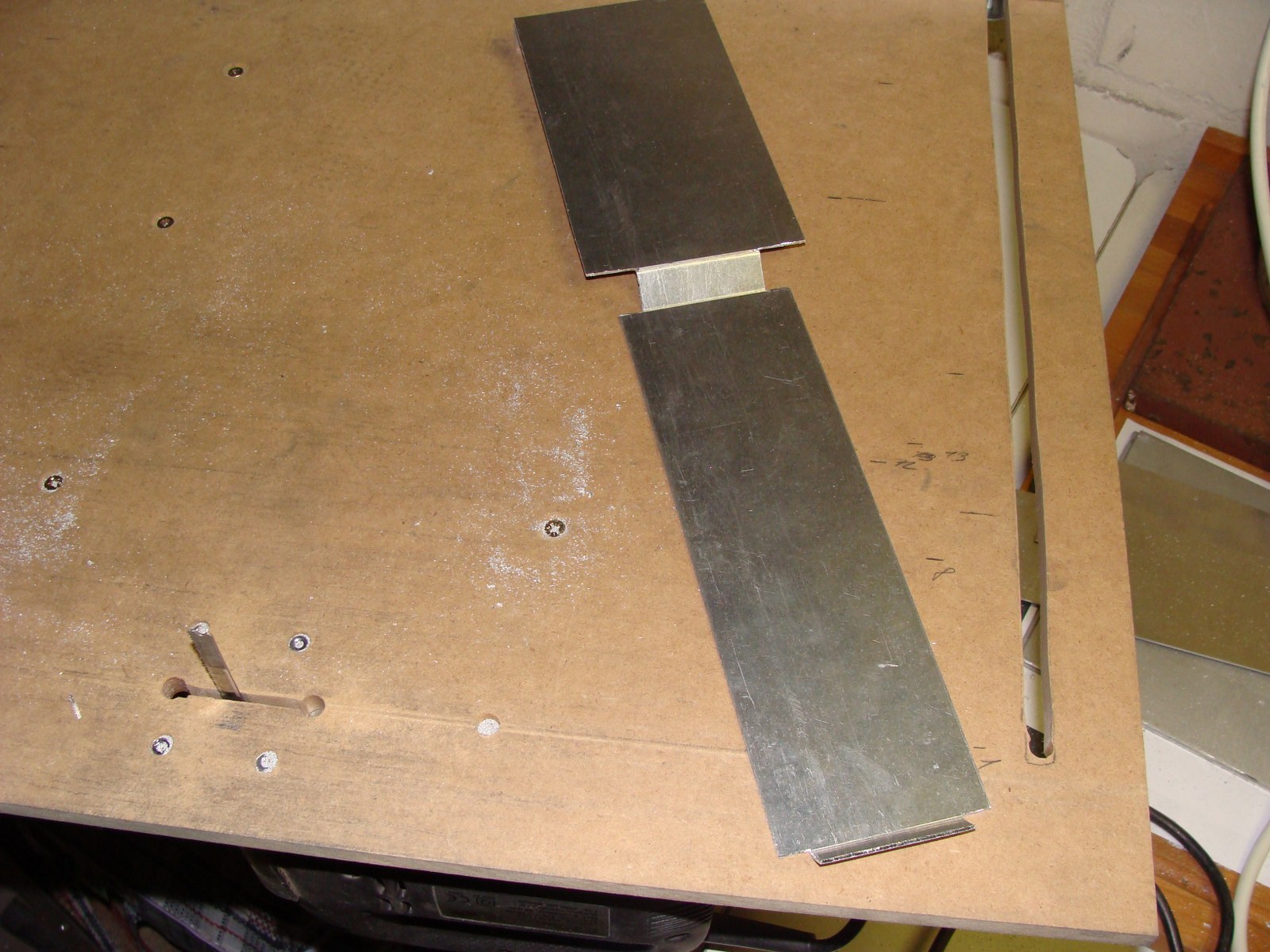

Danke Patrick! Das stimmt, momentan ist Präzisionarbeit angesagt, präzise messen, präzise biegen, das ist schon eine Geduldprobe. Heute musste ich ein Teil zwei mal machen, weil ich vorher die Platte nicht gemessen habe und die war 2mm kleiner, ich meine ist schon da und da paar Stellen wo ein halbes millimeter fählt die werden aber später zugedeckt, mache ich nicht noch mal, aber 2mm ist mir dann zu viel! Also Konzentrazion, Präzision und Geduld sind die Lösungen der letzten 3 Tage gewesen und es ist noch nicht vorbei. Heute habe ich so weit die meisten Teile, die ich biegen musste, fertig und Case nimmt langsam die Gestalt an. Und ich habe natürlich paar Bilder zu zeigen und wie schon gesagt es ging auch heute um biegen aber halt nicht viel.
