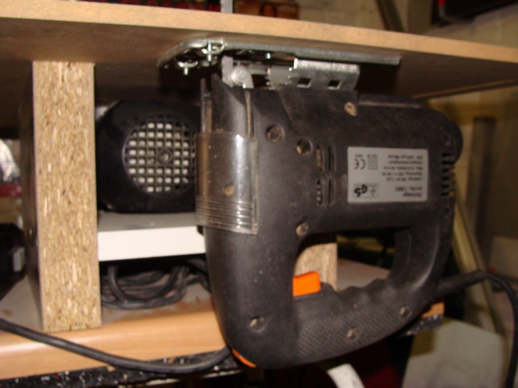

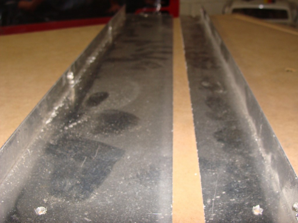

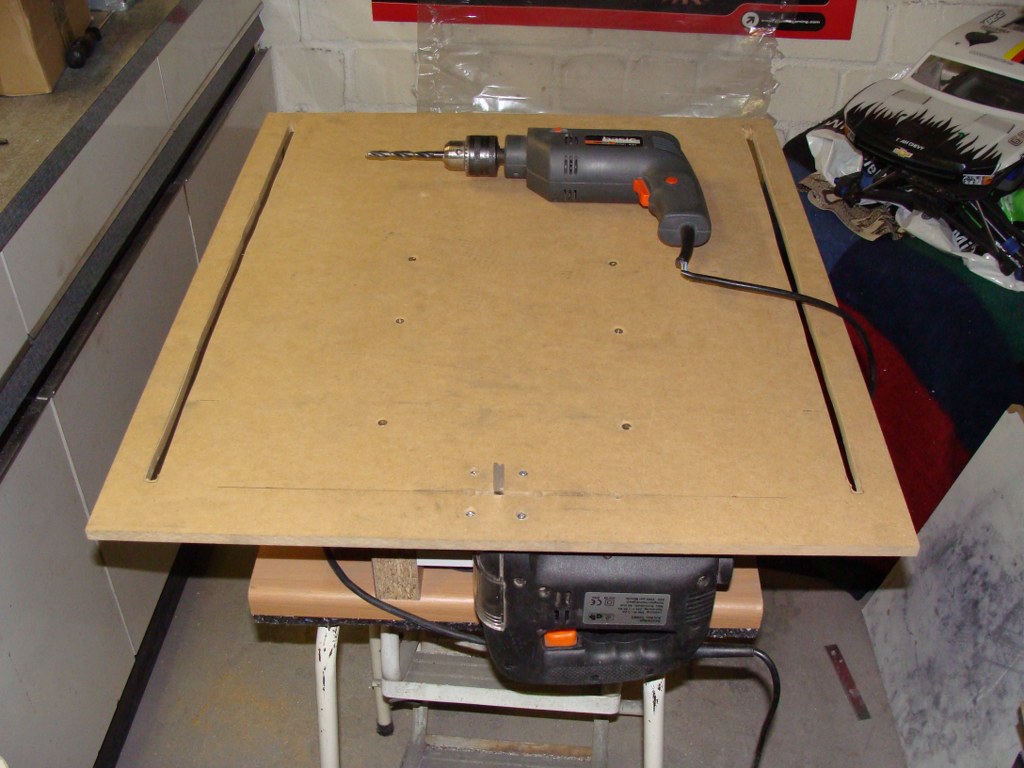

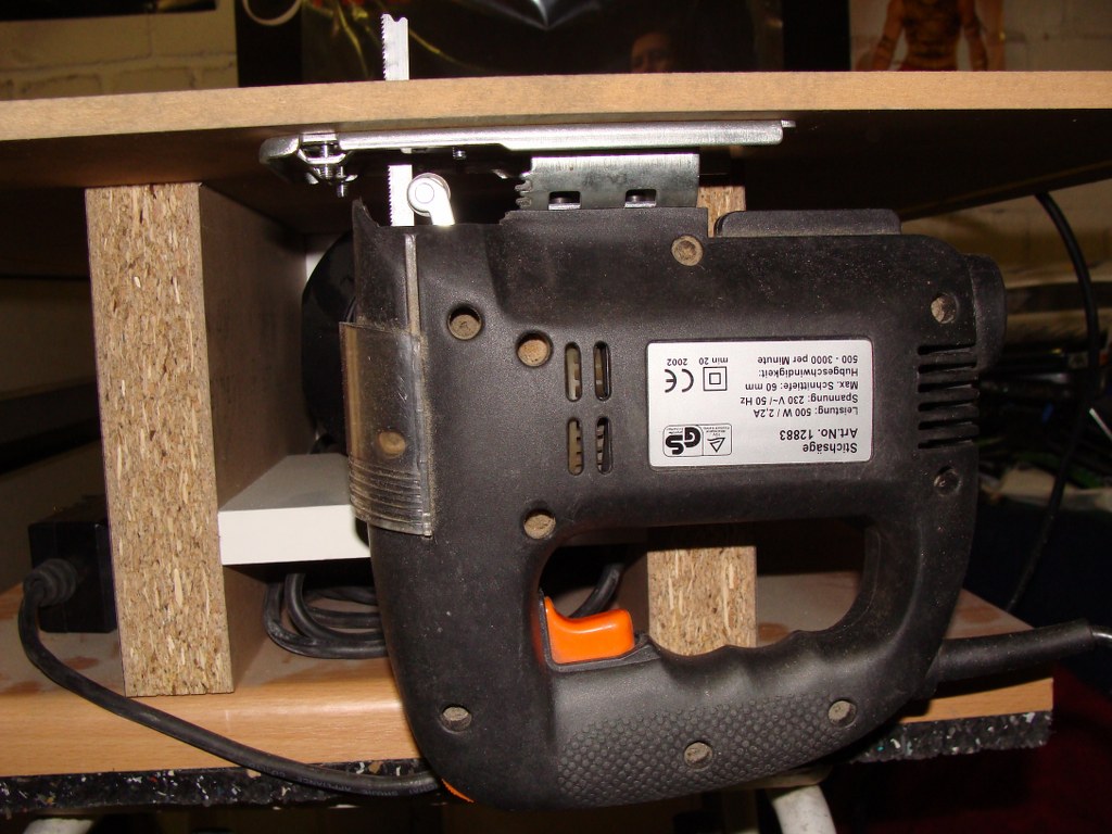

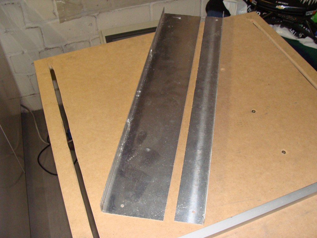

Friday, December 28th 2012, 8:21pm
Ähm ja, wobei ich eher zu etwas hochwertigerem tendire, und es sollte Trapez Wechselzahn und negativzahnung haben.
Schau aber zuerst welche maschine es wird, und dann nach dem Blatt. Das Blatt ist wichtiger als die maschiene um ein gutes schnittergebnis zu bekommen.
Schau mal auch da:
Tauchsäge - Woodstar divar 55
Super! So eine Maschine will ich haben, es dauert aber bis ich Geld dafür spare. Bis dahin habe ich mir eine von JoSo&Co geholt, äh.. entschuldigung, gebaut gerade vor 1 Stunde. Jetzt brauche ich aber zuerst eine Stichsäge. Hab noch vom Geburtstag 50€, hole mir Bosch endlich.

Friday, December 28th 2012, 8:26pm
Ich finde es gut das du dir selber Werkzeuge baust.
Posts: 12,073
Friday, December 28th 2012, 8:31pm
Der schnitt schaut gut aus. Probier es mal mit einem leicht geschränkten Holzblatt mit ca. 2,5mm Zahnabstand. Geht etwas besser als Metallblatt, da das Alu oder Plexi nicht so leicht schmilzt.
  • "JoSo" started this thread
Posts: 824
Location: Essen
Occupation: Glücksuchender
Friday, December 28th 2012, 8:53pm
Nun ja , man kann damit schneiden und es hat mir nur 25€ gekostet. 15€ Stichsäge von POCO und 10€ Platte und Alurohr. Da kann man nicht nein sagen! Aber ein gutes Werkzeug liebe ich auch.
